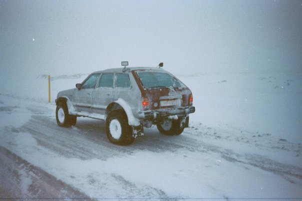

Mér langar að starta hérna smá umræðu um hækkaða subarua þar sem ég rakst á nokkra þegar ég var að fræða mig á netinu og fór að pæla hvernig þessir bílar myndu vera að virka sem svona mini jeppar og hvort þetta færi ekki helling með smá læsingum og dekkjum íslensku leiðina :P ætla að láta nokkrar myndir fylgja með

Þetta hefur svo sem verið gert hérna.
viewtopic.php?f=5&t=22382

en svona í leiðini hversu stór dekk er öruglega hægt að setja undir 1gen imprezu með hi/lo gírkassanum ??

Mér lýst vel á að þú hækkir subaru.. Ég hef hækað tvo einn á 30" 1990 og hinn á 33" 1997 minnir mig setti í hann læsingar og auka millikassa og lægri hlutföll..

En veistu svona hvar limitiđ er á upprunalega kassanum veit ađ blái wagonin er á 29" sem er víst vinsælast úti í usa međ gírkassanum úr gömlum subaru gamli hi/lo en usa forumiđ vissi ekkert um evrósku imprezuna þar sem hún var ekki framleidd međ hi/lo kassa þar og

Það er nú gaman að þessu, svo sem ekki mikið mál að lyfta þessu aðeins, bara spurning hversu hátt maður vill fara.
Þessi er bara með klossum og aðeins tekið úr drullusokkunum að framan, tæplega 28" dekk.
Gengur bara erfiðlega að finna útvíðar felgur sem passa, langar að fara í +30"
