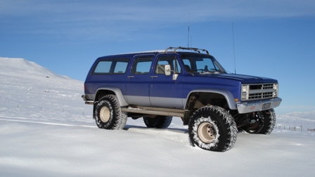

Jæja, ætli sé ekki komið að því að kynna færileik sinn!
Sem sagt, þetta er Chervolet Suburban K20 árg, 1985, helstu breitingar eru eftirfarandi.
Hækkaður upp og skorið úr fyrir 44"+
Fourlink og loftpúðar að aftan og framan með stjórnun innan úr bíl og sjálvirkt líka, alger snild!
Dekkinn eru Trexus 44"x16" á 19" breiðum felgum en til stendur að koma undi hann 46", á held ég að komast að óbreittu.
Framhásing er orginal, 10 bolta GM 8,5" með ARB loftlás, til stendur að fá nýja öxla frá Yukon sem eru sterkari en orginal.
Afturhásing er orginal 14 bolta GM semifloting, með nýjum öxlum og ARB loftlás og hlutföllin eru 5,13.
350 mótor er orginal en til stendur að setja annan, 383 eða 454.
Gírkassinn er orginal, 3 gíra + extralágr en hugmyndin er að setja annan aftan á þennan, 5 gíra.
Millikassinn er einnig orginal 208 álkassi og verður hann líklega látinn halda sér áfram.
Á toppinn eru kominn 4 vinnuljós frá Hella.
1 par Hella kastarar að framann, 55w.
1 par IPF 930 tveggjageisla, 100/170w gulir.
Aukaraf er heimasmíðað og það er annar rafgeimir á leiðinni og sömuleiðis segulrofar til að slá út rafmagninu innan úr bíl.
Bíllinn var ryðbættur og heilsprautaður síðasta vetur og sumar og einnig var bekk að aftan hent út og settir 2 stólar.
kominn er kassi aftan við stólana sem geimir olíur, verkfæri, varahluti og slíkt smádót.
VHF er Vertex, GPS er Magellan, stendur til að fá sér Garmin enda kortið í þeim mun betra.
Þetta er það helsta sem komið er en hitt er svo annað að jeppi er aldrei búinn í breitingum!
Kv Stefán

Flottur !
Re: Suburban '85
þetta virðist vera alvöru!!!! hinsvegar væri gaman að sja stærri myndir það virðist ekki vera hægt að stækka þessar

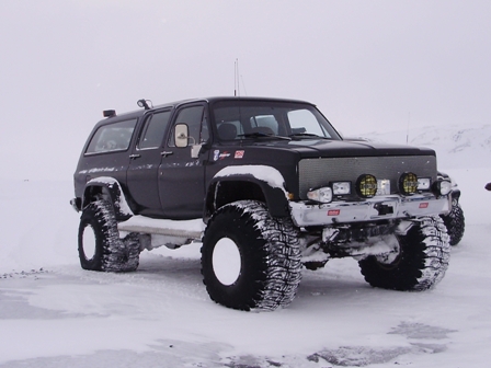

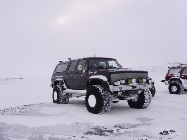

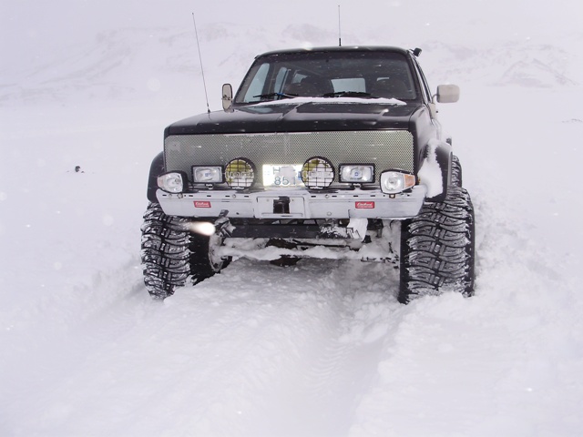

Hann er vígalegur. samt pínu kjánalegt að sjá ekki aðal ljósin á sínum stað en það venst nú eins og alt annað :)

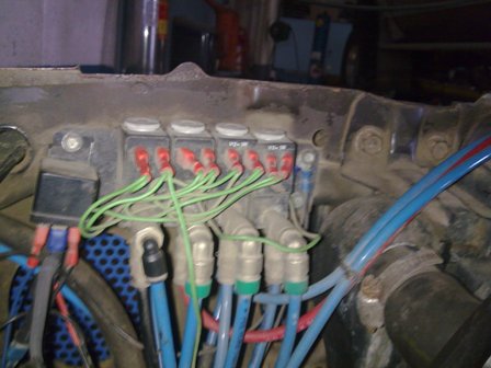

hvar fékkstu sjálfvirku stýringarnar fyrir loftpúðana? er möguleiki á að fá að skoða það kerfi hjá þér?

Ljósin voru of há orginal og þurfti því að lækka þau, jújú þetta venst alveg! Til stendur að vísu að fella þau aðeins inn í grillið og hækka aðeins en eins og er þá fær þetta að vera svona. Stýrilokarnir voru settir í fyrir 14 árum síðan af fyrirtæki sem hét Jeppasport og breytti þessum bíl, hvar þeir fengu þetta veit ég ekki en ég veit að það er svona búnaður í 6 hjóla Raminum hjá Gunnari Kredd, en það er ekkert mál að kíkja á þetta, ég er að vísu staddur á Akureyri.

það væri ljómandi gott að fá mynd af þessu fíneríi, takk fyrir... :)

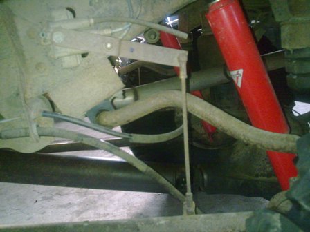

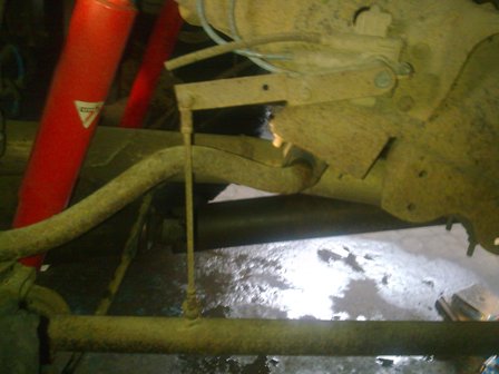

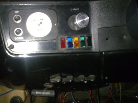

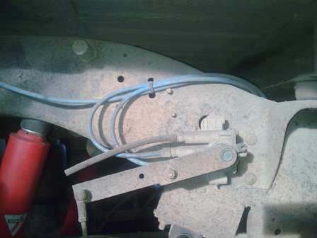

Ok, hér eru nokkrar myndir af þessum útbúnaði í kring um loftpúðana. Efstu myndirnar eru af hleðslujöfnurunum sjálfum, ekki stórir né mikil verkfæri. Síðan er mynd af segulokunum í húddinu, nesta myndin er af stjórnborðinu inni í bíl, þar er rofi fyrir loftdæluna og annar fyrir jafnarana, kveiki vanalega á jöfnurunum og fæ bílinn til að vera jafn og góður og slekk síðan á þeim, þarna er líka mælir fyrir púðana og á neðstu myndini sést í 4 kúluloka sem ég get opnað fyrir og dælt í eða hleift úr með tökkum við hliðina á mælinum. Endilega látið mig vita ef þetta skilst ekki og ég reyni þá að geta betri útskýringar.

Re: Suburban '85
ljúfur búnaður, hvar fær maður þetta og hvað kostar það ca?

Re: Suburban '85
Já fínasti búnaður að mínu mati. Veit ekki hvar þetta fæst í dag, lét setja þetta í fyrir 14 áum síðan hjá fyrirtæki sem hét Jeppasmiðjan en er held ég ekki í rekstri í dag. Mér er sagt að þetta sé dýrt núna. Dettur í hug að þeir á Ljónsstöðum viti þetta, allavega er 6 hjóla Raminn hérna á Ak með svona og þeir smíðuðu hann að mikklu leiti.

Landvélar, Barki, ET, Ósal. Þetta er geggjaður bíll en ég myndi vilja hafa original grill og ljósin þó þau séu ótengd.

mér finnst frammendinn snilld, gerin bílinn enn vígalegri, flottur í alla staði.

þetta grill alveg bjargar bílnum, hefði ekki verið jafn snirtilegt ef að það hafi bara verið lokað fyrir ljósaopin og orginal grillin látið vera eftir, annars þakka ég fyrir upplýsingarnar.

Re: Suburban '85
Orginal grilli fékk að fjúka vegna þess að það var brotið og ég nennti ekki að finna mér annað, var búinn að sjá þetta fyrir mér svona og er bara sáttur við útkomuna, ætla hins vegar að færa aðalljósin innar og fella þau aðeins inn í grillið, standa frekar mikið fram fyrir bílinn.

Re: Suburban '85
Datt í hug að setja inn svona fyrir og eftir myndir, hann var svona fagurblár áður en hann fór inn í dkúr.
Kv, Stefán

Re: Suburban '85
En hefði ekki bara mátt setja orginal grillið í á hvolfi eins og þeir gera á econolineunum?
StebbiHö
Höfundur þráðar - Innlegg: 157
- Skráður: 01.feb 2010, 01:11
- Fullt nafn: Stefán Höskuldsson
- Staðsetning: Akureyri
Re: Suburban '85
Takk fyrir það. Jú á einhverjum tímapunkti hefði verið hægt að snúa grillinu, að vísu smá smíðavinna og slíkt en vel gerlegt, málið var að það var brotið og einfaldast að fara þessa leið, breytti útlitinu á honum líka.
