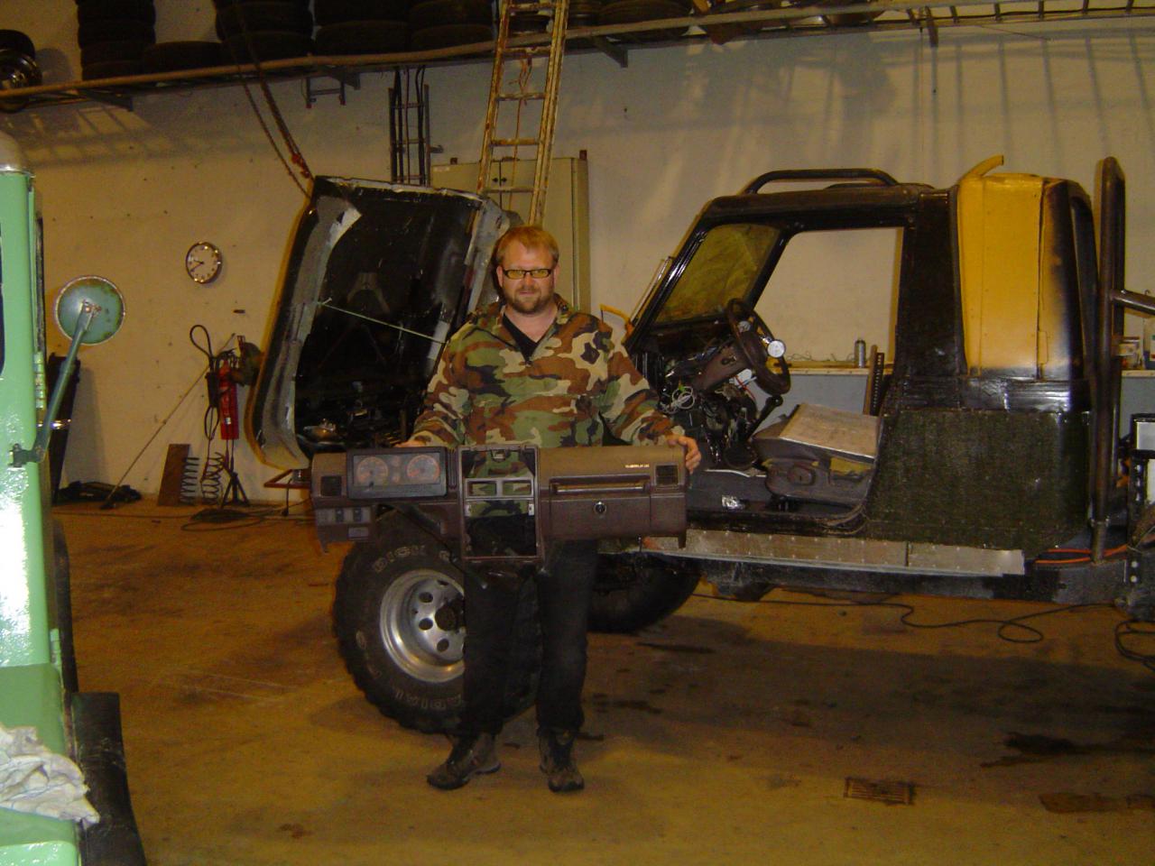

Sælir félagar mikið lof á þenna gæða mann hann Svenna á Dalvík hann kom með mælaborðið í skúrinn í kvöld alla leið frá Dalvík. Einstakur félagi þessi drengur og mikið lof á hann og auðvitað Sigga og Gísla líka. Takk fyrir drengir. kveðja Guðni
- Svenni vinur mættur með mælaborðið.JPG (139.54 KiB) Viewed 7957 times

Re: Bella 04.05.15
Takk fyrir lofið félagi Guðni. Þetta var nú ekkert mál, alltaf gaman að koma í spjall og kaffi í skúrinn

Setti mælaborðið í og setti gang og fór á rúntinn. Túrbóið er núna stillt núna á 12 pund og aðeins bætt við olíuverkið. Núna spólar Bella á öllum afturhjólunum sirka 2 metra á blautu malbiki og var ég nærri kominn úr hálslið enda með einn stærsta haus á landinu og er haushringurinn um 64 cm sem er álíka eins og 12" felga undan Subaru Justy en í við þyngri og erfit að halda svona haus með þetta viðbragð 0 í 100 in 60 minutes.
Annað alvarlegra nú vantar mig róna sem heldur þurkuöxlinum sjá mynd og hraðamæalabarkan í sukku. Gott ef einhver sukku karl ætti svoleiðis til kaups eða veit um einhvern.kveðja Guðni
