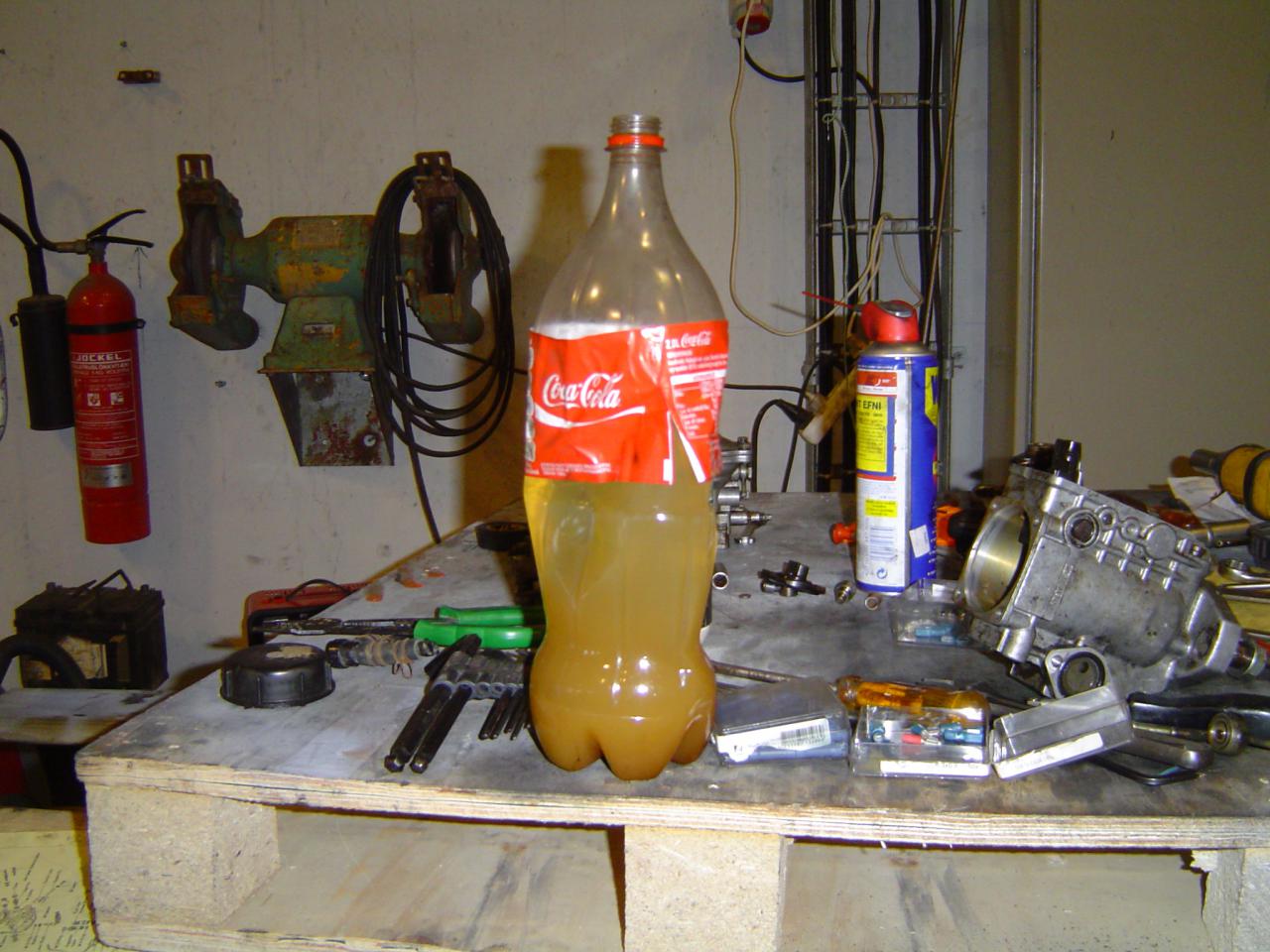

Setti olíuverkið í sem ég fékk í gær þetta drulluga. Bar búinn að losa það og hreinsa að utan og gera það sem ég gat svona utan frá. Fékk bílinn í gang en hann hökti og hristist og ekki var hægt að gefa honum inn þó svo að ég djöflaðist á inngjöfinni. Purfaði að berja létt í ólíuverkið og var þá hægt að gefa aðeins inn eða upp á hláfagjöf. En vélinn gekk illa en samt á öllum. Það er og ljóst að þetta olíuverk er búið að standa of lengi og er með takmarkaða virkni. Yfirfallið frá því var mórautt og ryðlitað og fyllti ég tveggja lítra Coke flösku af þessu skólpi og er nokkuð öruggt að þetta er orðið illa farið af stöðu. Spurnig hvort ég skemmi spýssana með svon ryðolíu.
svona leit disel olían út eftir að hafa farið í gegnum olíuverkið spurning hvort spýssar hafi skemmst.JPG
svona leit disel olían út eftir að hafa farið í gegnum olíuverkið spurning hvort spýssar hafi skemmst.JPG (144.24 KiB) Viewed 12101 time

Því miður þá skemmast dýsurnar í spíssunum nánast samstundis við að fá drullu inná sig
Re: Bella BLÁSIN á verki ekki hætt
Postfrá sukkaturbo » 23.jan 2015, 18:33
Sæll Ástmar og andskotinn nú kaupi ég kassa af handsprengjum. Fyrst biluð vél svo ónýtt olíverk og svo annað ónýtt óliuverk og svo ónýtir spýssar eða skvísur og örugglega hand ónýtar hlandsprengjur. Allt á móti manni núna.Farinn að borða er með læri í ofninum það hlítur að vera brunnið svo allt sé í takt.
