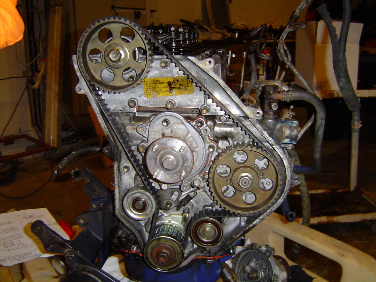

Sælir félagar fór í það að törna vélinni til að setja hana á merki vegna tímareymaskipta þegar ég var búinn að törna um einn hring stoppar allt og er eins og járn í járn. Fór til baka og það gerist það sama ekki hægt að törna nema þennan tæplega hring. Tók ventlalokið af og dunkaði létt á ventlana sem allir eru lausir og allt löðrandi í olíu. Rokerarmar eru lausir líka tók glóðarkerti úr og spíssa og allt virðist hreint og fínt nema vélim föst á ákveðnum stað. Setti gírkassa og millikassa í nautral. En startari er enn í ætla að atka hann úr á eftir og kúplinguna og svinghjólið líka.Hvað halda menn að þetta geti verið.?????
Startarinn
Innlegg: 1157
Skráður: 01.aug 2010, 12:02
Bíltegund: Nissan Patrol '98
Re: Bella
Postfrá Startarinn » 29.des 2014, 13:48
Ég er með eina hugmynd sem er líklega alveg útí hött, en getur verið að olíuverkið stoppi vélina ef það er stíflaður spíss?
Það ætti samt ekki að vera þar sem vélinn er væntanlega ekki á neinni gjöf.
En þetta er bara skot í myrkrið, ég hef aldrei heyrt um að þetta hafi gerst nokkurntíman, en hvað er að þegar ekkert er að?
Spurning hvort það er aðskotahlutur einhversstaðar fyrst vélin var gangfær.
Var gamla reimin ekki örugglega á?

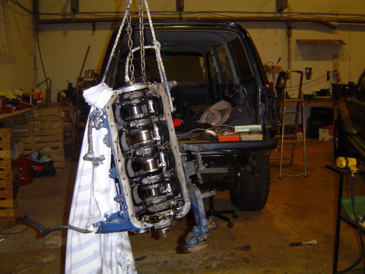

Re: Bella

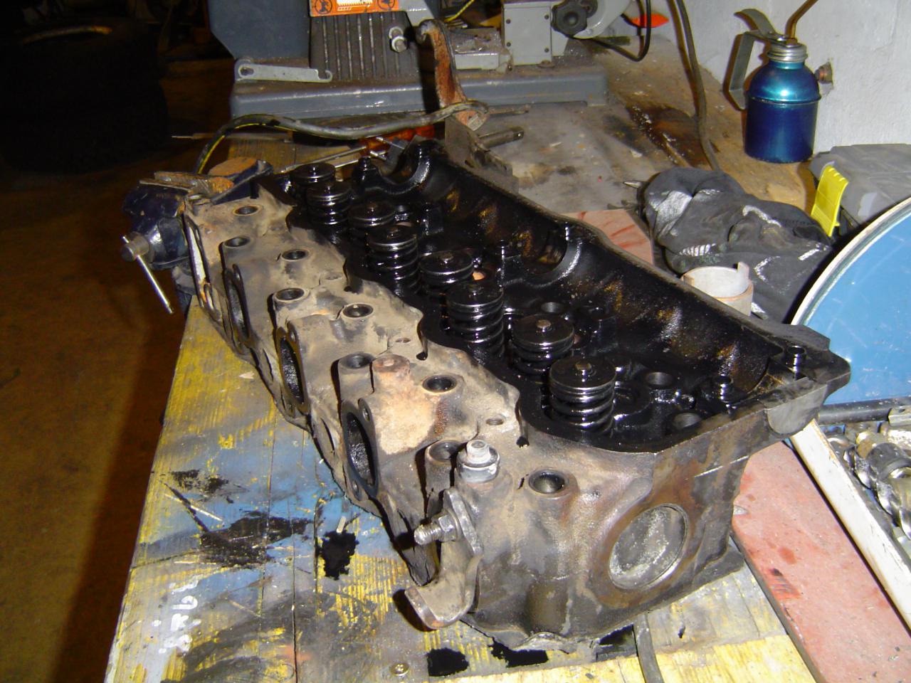

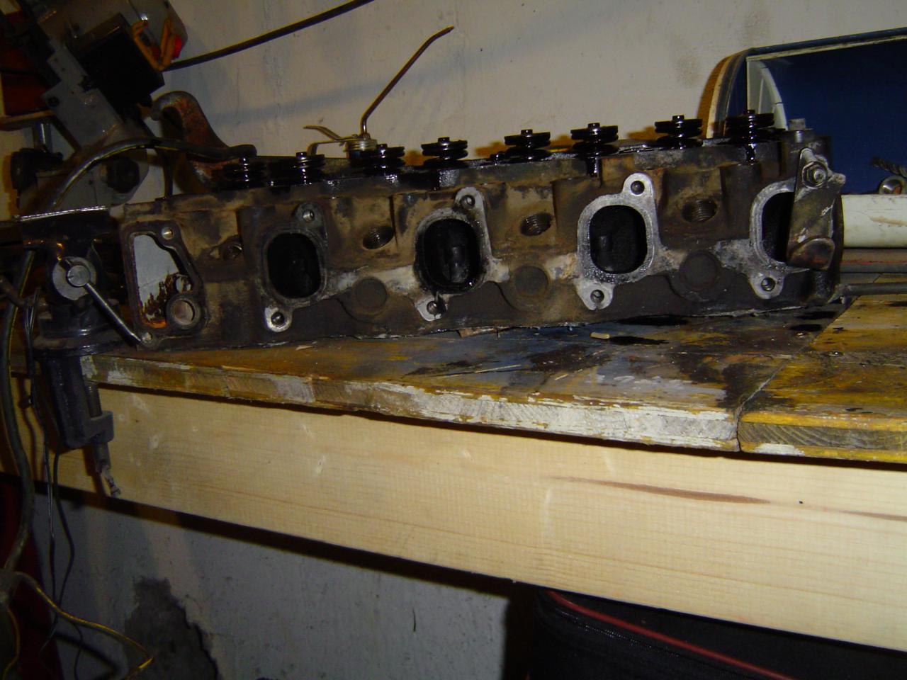

Postfrá sukkaturbo » 31.des 2014, 15:28

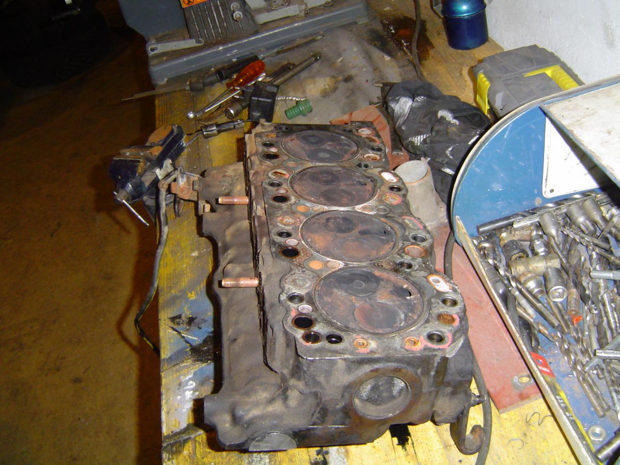

Sælir félagar byrjaði að slípa ventla og skoða legurnar í vélinni.Aðeins tildrag var í öftustu stangarlegunni og lagaði ég það með 400 pappír og steinolíu og tókst það vel. Annað var óaðfinnanlegt. Hringar og stimpilbolti voru eins og nýtt. Svo ekki þarf að hafa áhyggjur af þessu.
smá sprungur í forkamrinum.JPG (160.22 KiB) Viewed 8925 times
í lagi með ventlafóðringarnar.JPG (188.71 KiB) Viewed 8925 times
byrjað að slípa.JPG (178.97 KiB) Viewed 8925 times

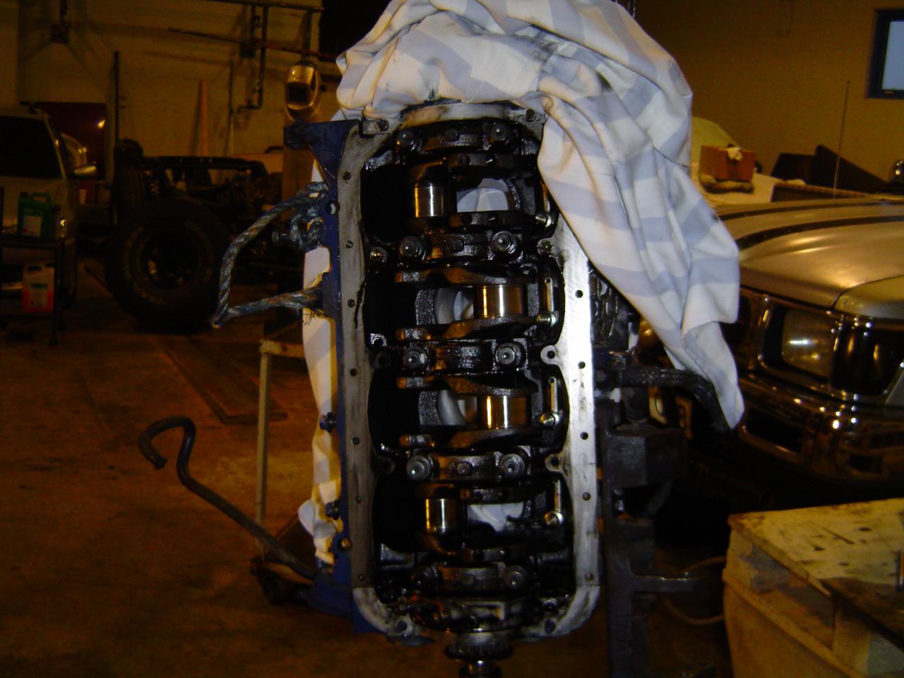

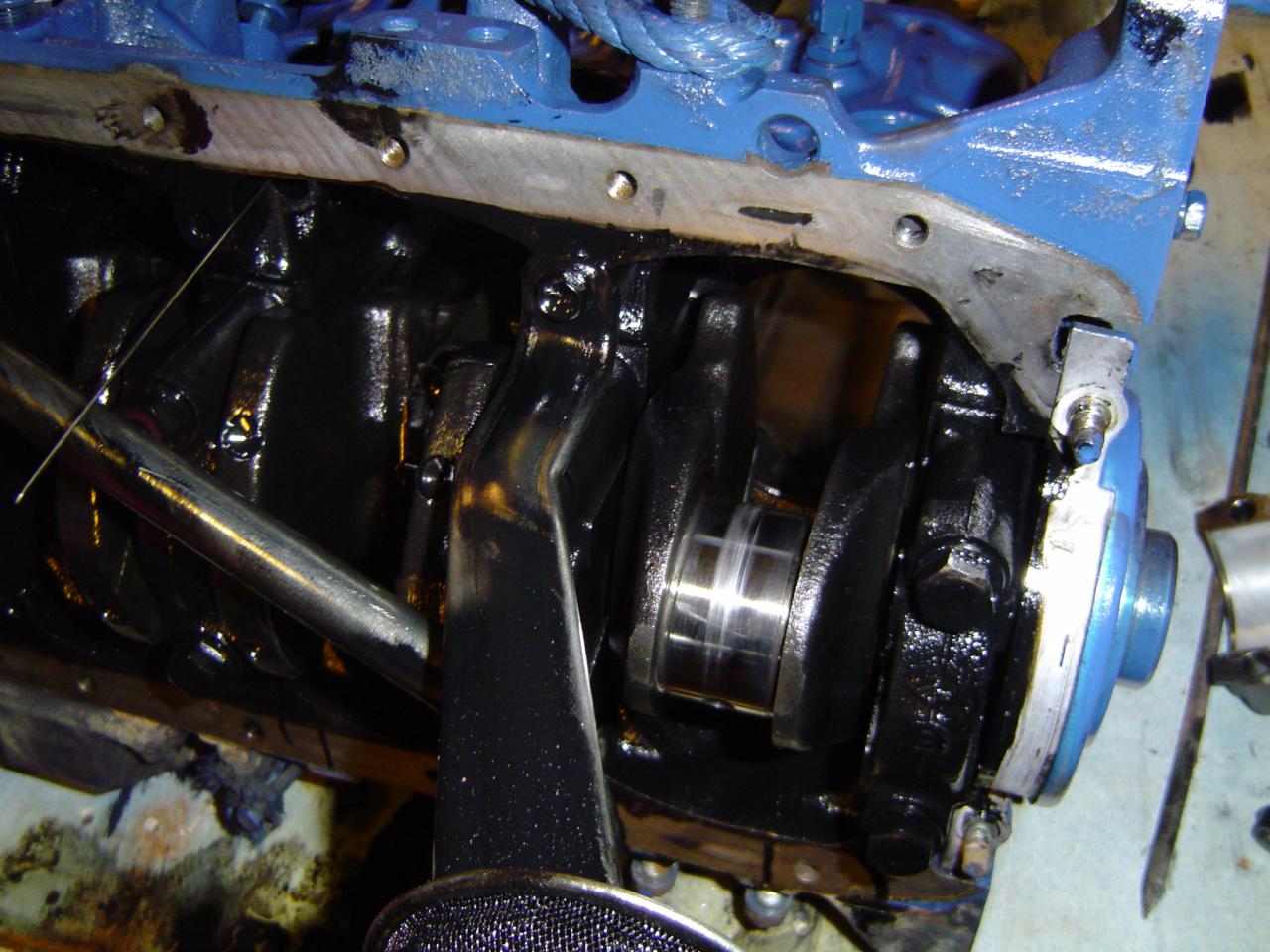

skoðuðum stanga legurnar þessi var verst eða sú aftasta að eins dreginn slípaði hanni til með 400 pappír og steinolíu.JPG
skoðuðum stanga legurnar þessi var verst eða sú aftasta að eins dreginn slípaði hanni til með 400 pappír og steinolíu.JPG (127.49 KiB) Viewed 8925 times
höfuðlegurnar mjög góðar og sveifarásinn líka.JPG (127.25 KiB) Viewed 8925 times
eins og nýr á eftir.JPG (187.69 KiB) Viewed 8925 times
aðeins hvítmálmur á sveifvarásnum pússaði hann létt með 400 pappír og steinolíu.JPG
aðeins hvítmálmur á sveifvarásnum pússaði hann létt með 400 pappír og steinolíu.JPG (154.11 KiB) Viewed 8925 times

Ég sé ekki betur en það séu sprungur á milli ventlasætanna í heddinu og einnig í eldbjörgunum. Veit ekki hversu mikið það kemur að sök en það er sannarlega ekki mælt með því - og alveg örugglega ekki í vélar sem stendur til að taka meira út úr en original.
Hvernig var það aftur með þessa 2.4 vél - voru ekki einhverjar ágerðir af þeim sem áttu til að bræða hraustlega úr sér á öftustu stangalegunni, jafnvel stimpla sig út? Ég man þetta ekki alveg en eitthvað rámar mig í það. Fyrst að dregið er til í öftustu stangalegunni gæti það verið vísbending um að hún fái ekki næga olíu. Þeir sem eru með Toyota sagnfræðina á hreinu þekkja þetta betur.
Síðast breytt af olei þann 31.des 2014, 16:20, breytt 1 sinni samtals.
villi58
Innlegg: 2137
Skráður: 10.maí 2011, 10:51
Bíltegund: Toyota Hilux
Staðsetning: Ittoqqortoormiit
Re: Bella
Postfrá villi58 » 31.des 2014, 16:02
Sumir hafa ekki haft áhyggjur af svona sprungum og sett bara saman, reyndar ekki óskastaða en getur enst ansi lengi áður en eitthvað gerist. Að auka álag flítir fyrir endingu eins og við vitum en þetta fer eftir því hvað menn eru mjúkir á gjöfinni, bara passa upp á að vélin fái nóga kælingu. Sumir hafa sett túrbínur á svona vélar þrátt fyrir að þær séu ekki gerðar til þess. Hafðu bara nóg af Prolong á vélinni og þá ætti hún að endast töluvert lengi.
Innlegg: 2809
Skráður: 06.feb 2010, 10:43
Re: Bella
Postfrá ellisnorra » 31.des 2014, 16:40
Þessar sprungur milli ventla eru bara standart á 2L toy. Hef aldrei séð hedd án þess að vera með svona sprungur á milli flestra eða allra ventla, og hef ég haft þetta dót töluvert milli handanna. En það þýðir ekki að það sé gott! En samt ekki alltaf ónýtt.
Re: Bella
Postfrá sukkaturbo » 31.des 2014, 16:58
Sælir félagar ég held að þetta sé nærri því orginal þessar sprungur í þessum heddum. En þetta verður látið snúast. Var búinn að heyra þetta með öftustu stangarleguna veit ekki hvað er hægt að gera í því. Ekki langt síðan í kílómetrum síðan þessi vél var tekin upp var mér sagt en svona til öryggis þá vildi ég skoða málið og svona lítur þetta út. Spurning hvort maður eigi að láta reyna á þetta eða henda þessu strax kveðja guðni

Ég veit ekki hver ástæðan var fyrir því að þær fóru á öftustu stangalegunni, hvort það var af því að smurgöng stífluðust eða eitthvað annað. En hvað með eldbjargirnar - er það sem sýnist á myndunum að það séu sprungur í þeim? Ég hefði meiri áhyggjur af því ef til stendur að auka olíumagnið - sá þáttur veldur meiri hita í þeim.
Hinsvegar verður þessi bíll ekki í stífri brúkun og því bara fínt að henda þessu dóti saman og sjá svo hvað gerist. Hann verður þá bara dreginn heim, það nær varla lengra. Ef svo illa fer, þá verður vonandi komin reynsla á vélina - hvort menn hafi áhuga á því að púsla saman góðri vél eða skipta yfir í annað.
Startarinn
Innlegg: 1157
Re: Bella
Postfrá Startarinn » 31.des 2014, 17:53
Ég sé ekki betur en hvítmálmurinn sé búinn í þessari legu, og er hún þá ónýt.
Ekki spurning um hvort heldur hvenar hún rústar ásnum
Re: Bella
Postfrá sukkaturbo » 31.des 2014, 18:13
Sæll Ástmar er ekki eyrlitur undir eða er þetta hvítt í gegn í dag.Í gamladaga kom fram eyrlitur þegar hvítmálmurinn eyddist. En það skiptir ekki máli ætla að skipta um allar stangalegurnar.

sukkaturbo wrote:Sæll Ástmar er ekki eyrlitur undir eða er þetta hvítt í gegn í dag.Í gamladaga kom fram eyrlitur þegar hvítmálmurinn eyddist. En það skiptir ekki máli ætla að skipta um allar stangalegurnar.
Mundi mæla rýmdina á öllum legum, gæti borgað sig að skipta um þær allar.

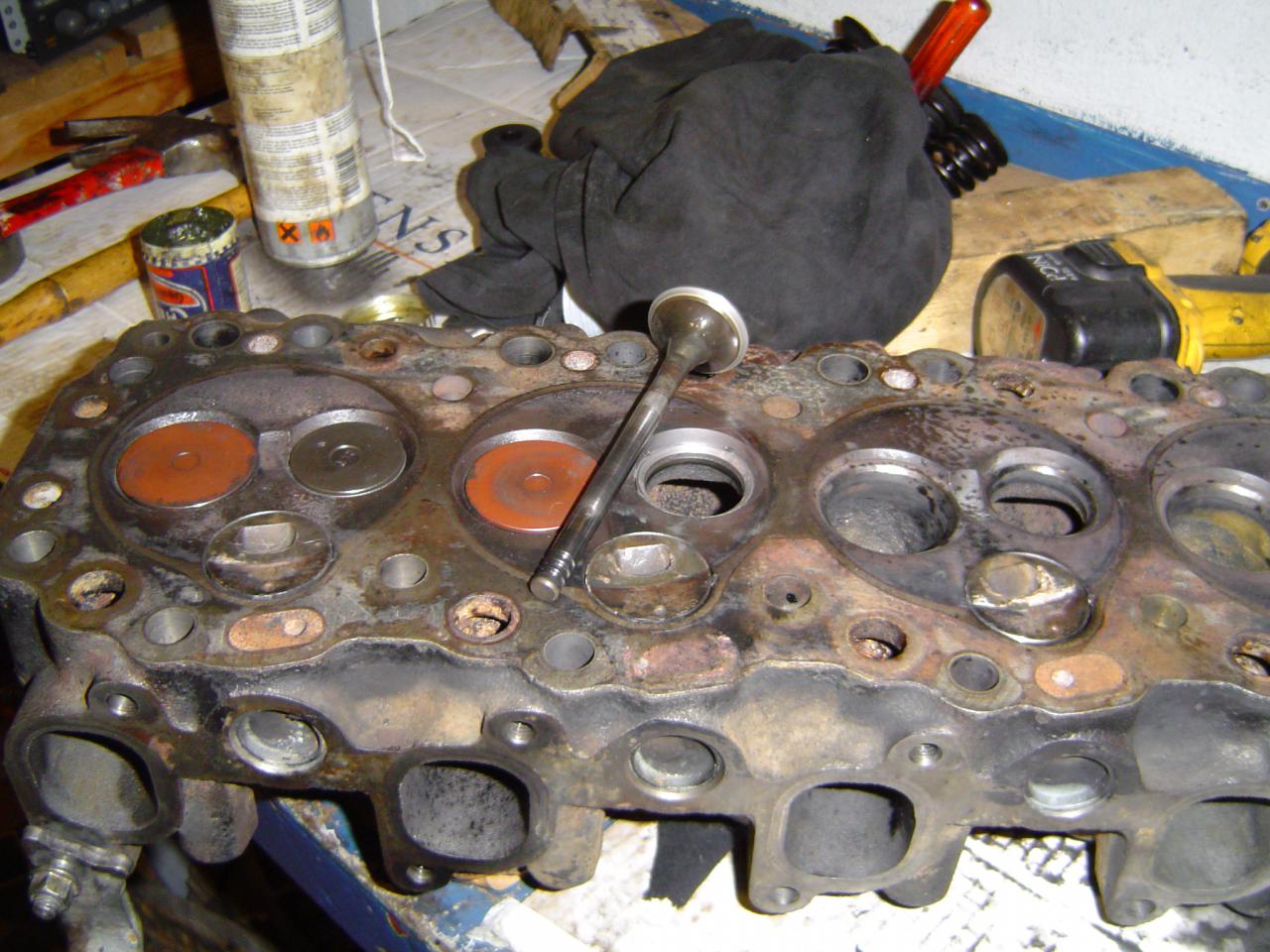

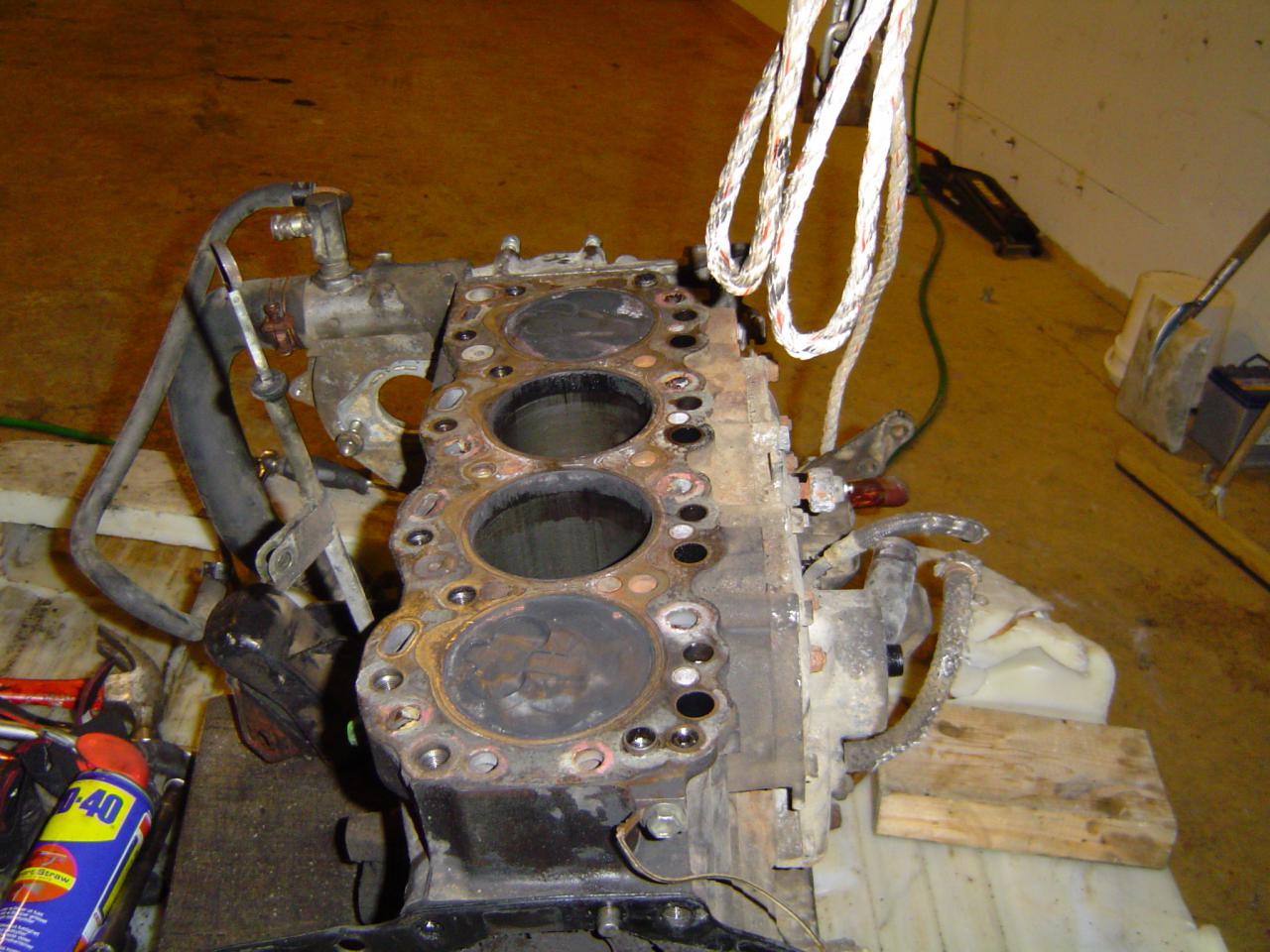

Re: Bella

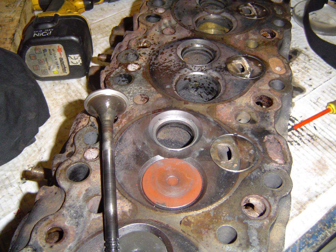

Postfrá sukkaturbo » 01.jan 2015, 17:21

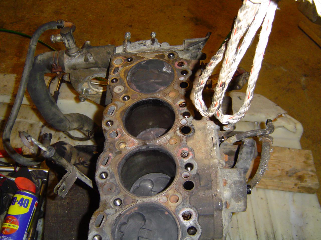

Sælir félagar vaknaði snemma á nýja deginum. Fór niður á verkstæði. Var bara einn á ferð í öllum bænum og ekki hræða sjáanleg. Bara æðislegt. Byrjaði á að taka allla stimplana úr vélinni. Þó nokkur sótbrún var í slífunum efst og þurfti ég að hreinsa þær frá til að ná stimplunum upp úr blokkinni. Ástandið á þeim var vonum framar. Legur heilar og sveifarásinn sléttur og fínn. Nema á aftasta þar sem dregist hafði til í legunni og voru leifar af hvítmálm á ásnum. Er búinn að slípa það niður með steinolíu og 400 pappír. Hægt að finna örlitið fyrir þessu ef maður rennir nögl eftir ásnum. Þó svo lítið að það skiptir vonandi ekki máli. Þetta hefur líklega bara gerst við það að törna vélinni eftir 15 ára stöðu. Þó ekki viss mun mæla það. Einnig var svört skán undir þeirri legu báðu megin í legu bakkanum sem hugsanlega hefur getað valdið stífni á legunni þegar fullhert var. Veit það samt ekki. Hringar voru allir lausir og hreinir að mestu.Virðist ekki mikið slit í þeim. Hélt áfram að slípa ventlana og gengur það hægt þar sem smá tæring virðist vera í tveimur sætum en það hefst með þolinmæði. Hætti ekki fyrr en hver ventill heldur steinolíu yfir nótt án þess að sjá smit með hausnum. Gott þrek próf á ventla slípun.Svo fæ ég hónara á morgun og fer yfir slífarnar og læt svo þessa yfirferð duga.
slípa slípa.JPG (172.16 KiB) Viewed 8801 time
st 3.JPG (122.23 KiB) Viewed 8801 time
og sár í sætum eins og eftir ryð eða tæringu.JPG (188.06 KiB) Viewed 8801 time
stimplar komnir úr.JPG (117.6 KiB) Viewed 8801 time

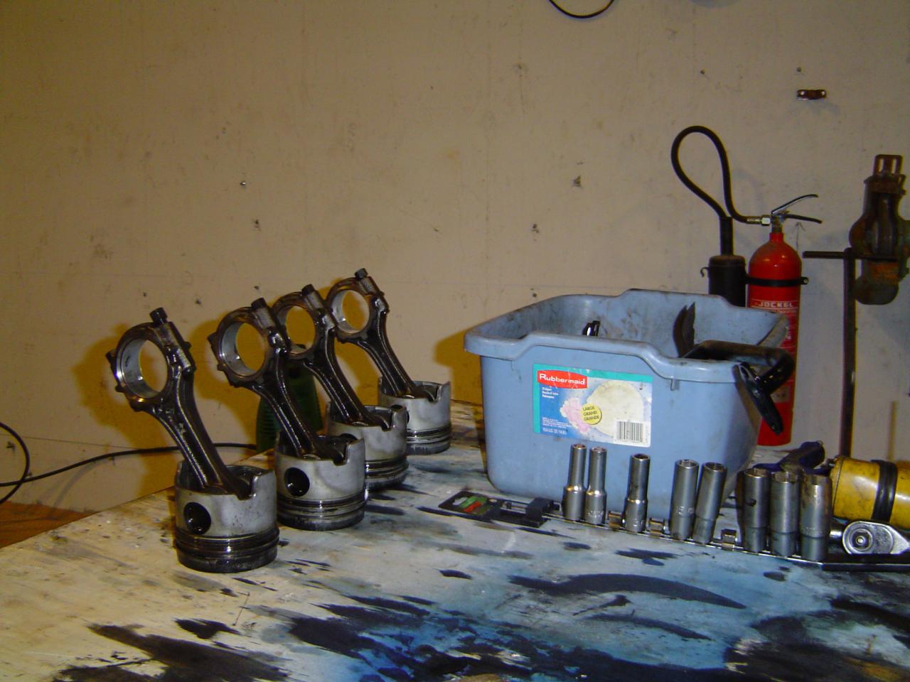

stimplar á borði 1.JPG (137.4 KiB) Viewed 8801 time
blockk ætla að hona.JPG (115.69 KiB) Viewed 8801 time

Það er ekki algilt lengur, kopar er svo dýr að menn reyna allt til að færa sig yfir í önnur efni, nú orðið sér maður bara litbeytingu, málmurinn undir glansar meira eins og á myndinni hjá þér.
Hvítmálmurinn sjálfur er svo linur að þú markar í nýja legu með fingraförunum einum saman ef legan er þurr. Svo ég hugsa að 400 pappírinn hafi runnið beint í gegn um hann ef legan var ekki orðin svona slitin fyrir

En ég er með eina spurningu; ætlar þú að þrýstiprófa heddið?
Ef það er enginn sem gerir svoleiðis í nágrenni við þig, þá ættir þú að vera með einhver brögð upp í erminni til að gera það sjálfur.

Sæll Jón og takk fyrir það. Ég get ekki prófað heddið hér á sigló.Því miður og tek ansi stóran séns þar veit ég. En ég pantaði legur í vélina í morgun og tímareym og heddpakkningu og kostaði það um 30.000 sem er gott verð fynnst mér.Síðan fór ég með spýssana í yfirferð.Eru einhver skúra ráð til sem hægt er að notast við í þrýstiprófi ??

Ég myndi líklega prófa að bolta heddið á vélina og útbúa gúmmípakkningu á milli, þá þarf ekkert að vesenast með að útbúa neitt sérstakt undir heddið. Hafa göt gúmmípakkningunni fyrir boltana eingöngu.

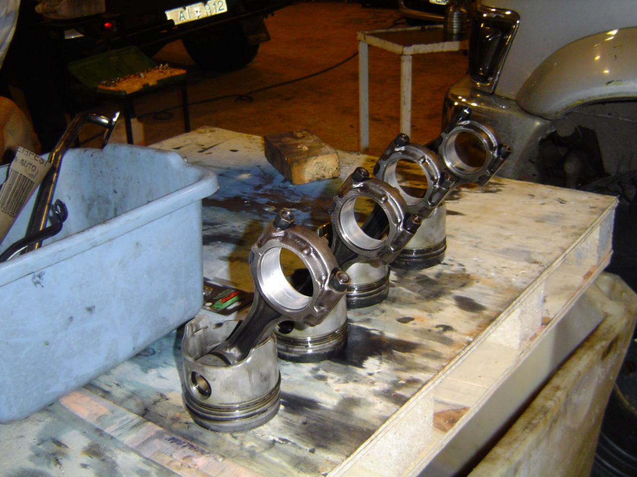

Re: Bella
Postfrá sukkaturbo » 05.jan 2015, 12:35

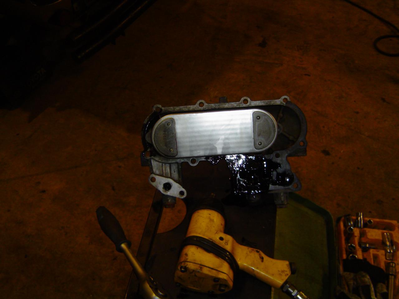

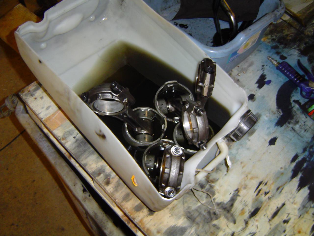

Sælir félagar þá er loksins búið að slípa þannig að ventlarnir halda steinolíu. Það tók margar umferðir og langan tíma en hafðist með þolinmæði. Opnaði hliðina á blokkinni hægramegin en þar inn í hliðinni er smurkælir kældur með kælivatni vélarinnar. Þessir kælar hafa átt til að skemmast eða að byrja að leka og hefur þá farið kælivatn í smurolíuna og olía í kælivatnið. Þessi er eins og nýr og engin tæring eða ryðlitur sjánlegur. Líklega úr rústfríu efni. Svo hann er eins og nýr og það þarf ekki að hafa áhyggjur af á næstu árum. Stipmplarnir hafa legið í steinolíu baði í viku og eru orðnir hreinir og ekkert sót undir hringum. Nýjar legur í á morgun og byrja að raða saman.
stimplar í steinolíu baði.JPG (130.13 KiB) Viewed 8586 times
olíukælir eins og nýr.JPG (80.42 KiB) Viewed 8586 times

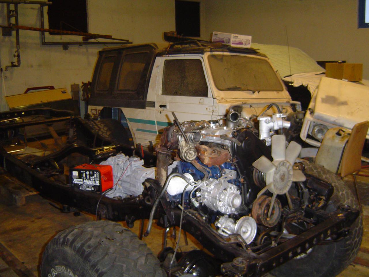

Postfrá sukkaturbo » 08.jan 2015, 20:56

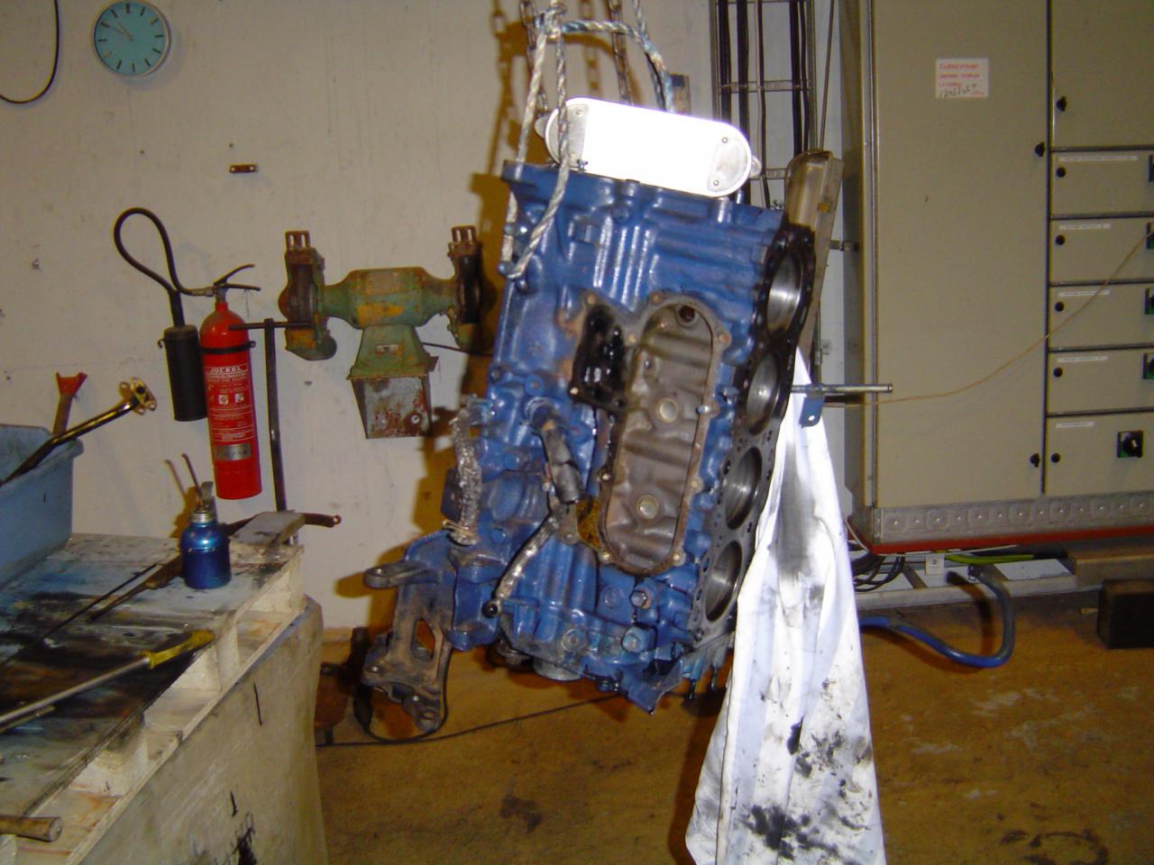

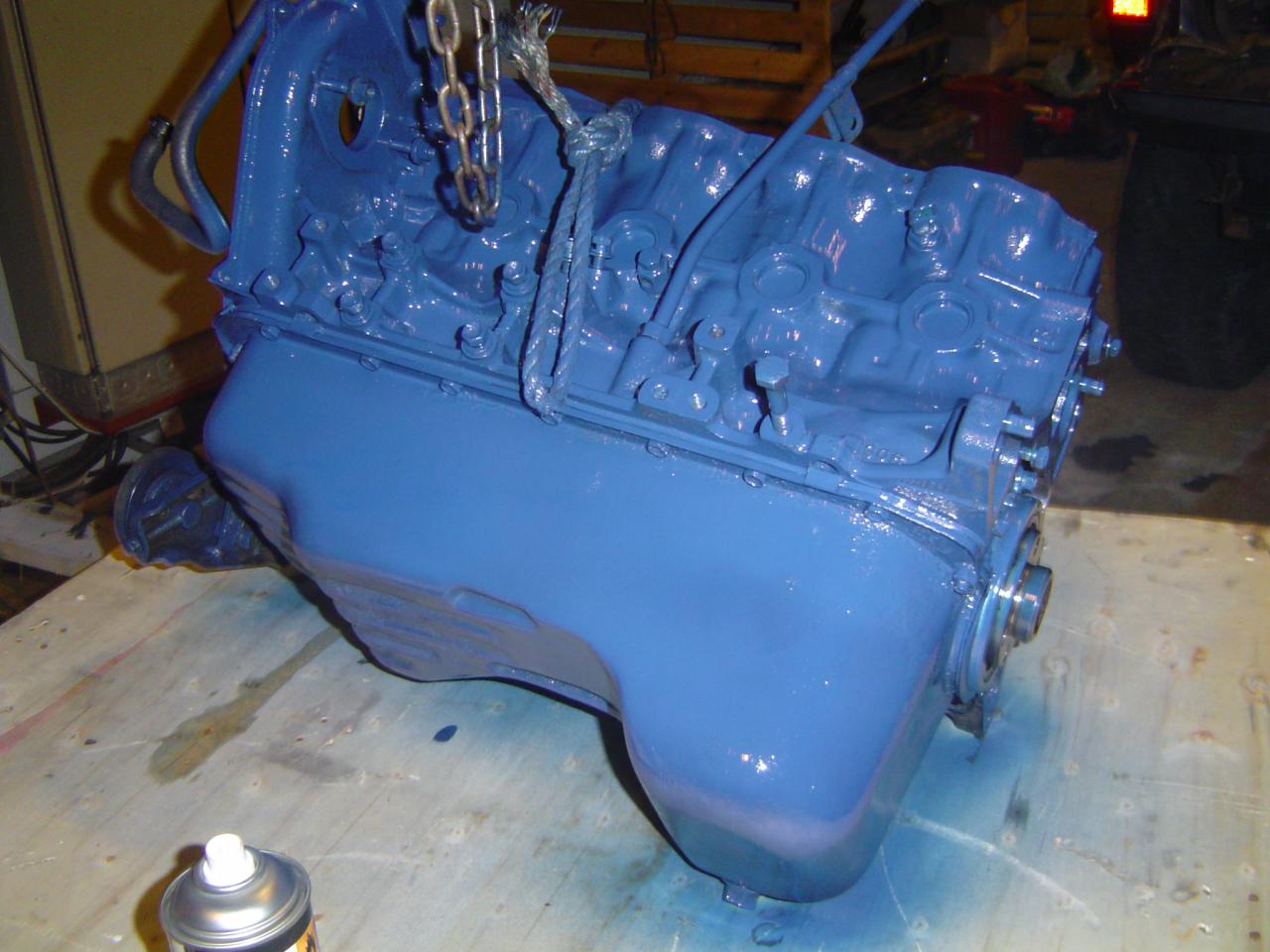

Sælir félagar þá er vélinn ný upptekinn. Þetta er ein af þeim aðferðum sem ég nota þegar ég tek upp 2,4 disel turbó hilux vél. Þetta er bara kettlingur eða er ég kanski svona feitur.
setja hana á grindina
2015-01-08 10-38-35-SÞ-016.JPG (399.5 KiB) Viewed 8485 times

Svona hélt ég að ætti að taka upp vélar
2015-01-08 10-38-32-SÞ-015.JPG (369.06 KiB) Viewed 8485 times
Innlegg: 2728
Skráður: 29.mar 2012, 08:39
Bíltegund: Toyota Tacoma
Re: Bella
Postfrá jongud » 09.jan 2015, 08:12
Er það ekki með díselvélar eins og rafsuðurnar í gamla daga?
Ef maður gat lyft þeim þá voru þær ekki nógu öflugar.

Postfrá villi58 » 09.jan 2015, 10:49
sukkaturbo wrote:Sælir félagar þá er vélinn ný upptekinn. Þetta er ein af þeim aðferðum sem ég nota þegar ég tek upp 2,4 disel turbó hilux vél. Þetta er bara kettlingur eða er ég kanski svona feitur.
Til hvers var maður að smíða mótorgálga og bruðla í talíu ?????

Postfrá sukkaturbo » 11.jan 2015, 15:10

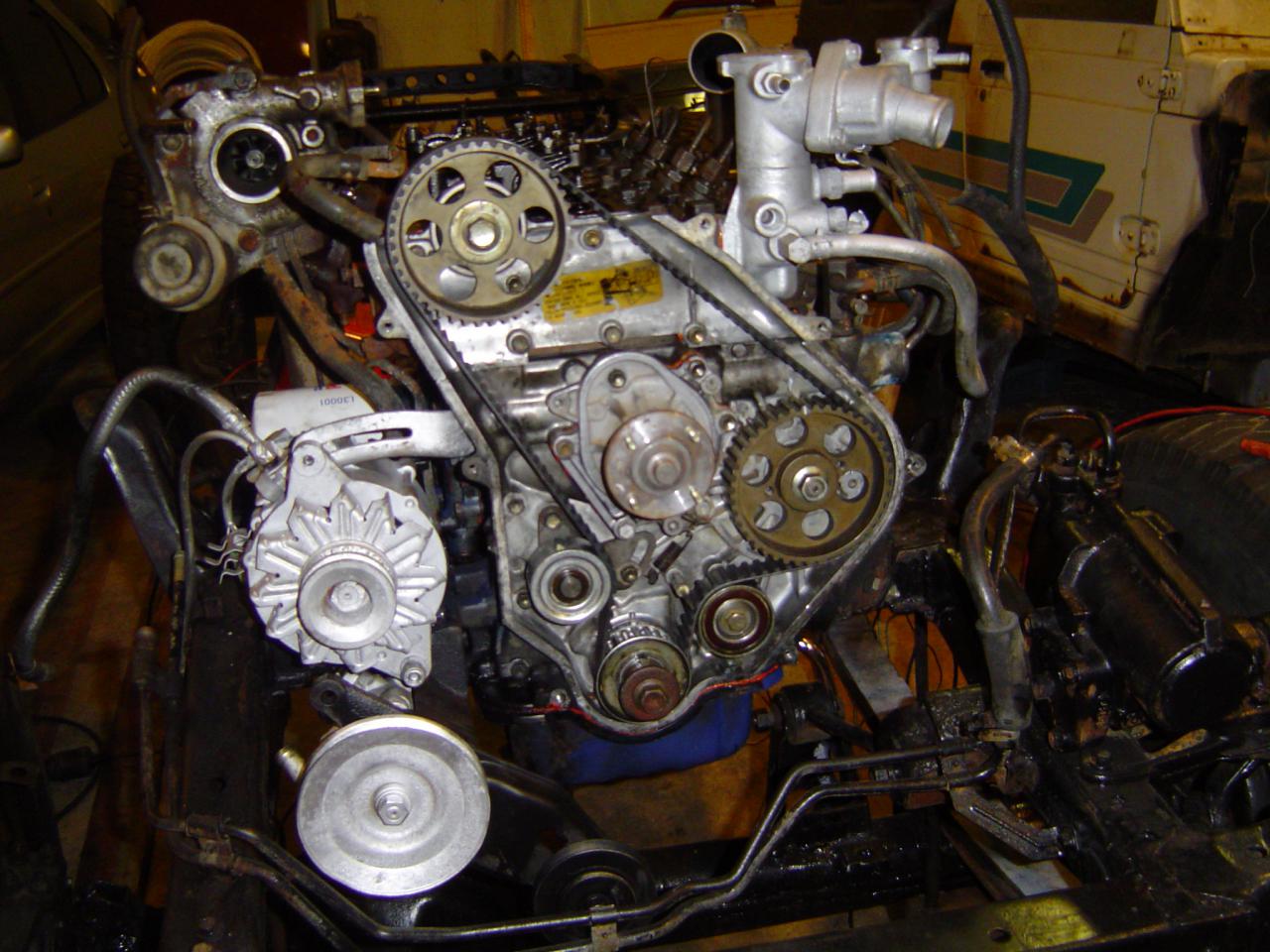

Sælir félagar þetta potast kominn á grindina
kominn á grind.JPG (145.32 KiB) Viewed 8294 times
Re: Bella
Postfrá sukkaturbo » 15.jan 2015, 15:38
Sælir félagar þá átti að setja í gang. Ádreparin tengdur inn á 12-V og glóðarkertin. Búið að ná upp olíu. Hitaði í 20 sek og startaði og vélinn hökti í gang en hristist eins og blautur hundur. Reyndi aftur og en fór hún í gang en gekki illa og náði ekki snúning. Hætti þá og fór í fílu.
Fór að skoðaði allt aftur tók framan af vélinni og tók myndir af stöðu hjóla sést ef vel er skoðað hvítir punktar á hjólunum hvort hún væri ekki rétt tímuð. Á knastásnum er punkturinn til hliðar því kíllinn á knastásnum á að snúa beint upp en hann er undir skífunni og boltanum ef ég skil þetta rétt. Fór yfir ventlana aftur og allt virðist vera flott og fínt. Fór þá að skoða glóðarkertin og voru þau öll ónýt en voru í lagi þegar ég prufaði þau með 12 voltum áður en ég setti þau í og mældi þau líka í lagi áður en ég prufaði þau með 12 voltum. Rétt snerti þau með 12 voltum þannig að þau urðu ekki rauð kom bara smá reykur. Nú þegar ég tók þau úr aftur og ég fór að glugga í þau með stækkunargleri til að finna númer sá ég að þau eru gerð fyrir 6 volt og voru þau öll ÓNÝT. Helvítis kertin. Það ætti að setja þetta drasl upp í rassgatið á jólasveininum og setja 24 volt á þau í hálftíma.En fann eftir nokkra leit ND kerti í Bílanaust sem eru fyrir 11 volt og takka til að styðja á til að kveikja á þeim. Verð að búa mér til handstýringu eða finna einhverja lausn á þessu þar sem þetta er að fara í Bellu sukku sem var bensín bíll og ekkert svona dót til að stýra þessu. Spurning hvort hægt sé að mixa þetta úr gamalli toyota disel 91 með einhverjum relyum. Þekki það bara ekki.Fróðir menn segja þessa vél ekki fara í gang nema að hafa forhitun í lagi. Nú svo er eitt hitakerti í soggreininni risahlunkur á stærð við svertingja tippi hvernig sem á að tengja það. Kanski veit það einhver hér. Kveðja Guðni
