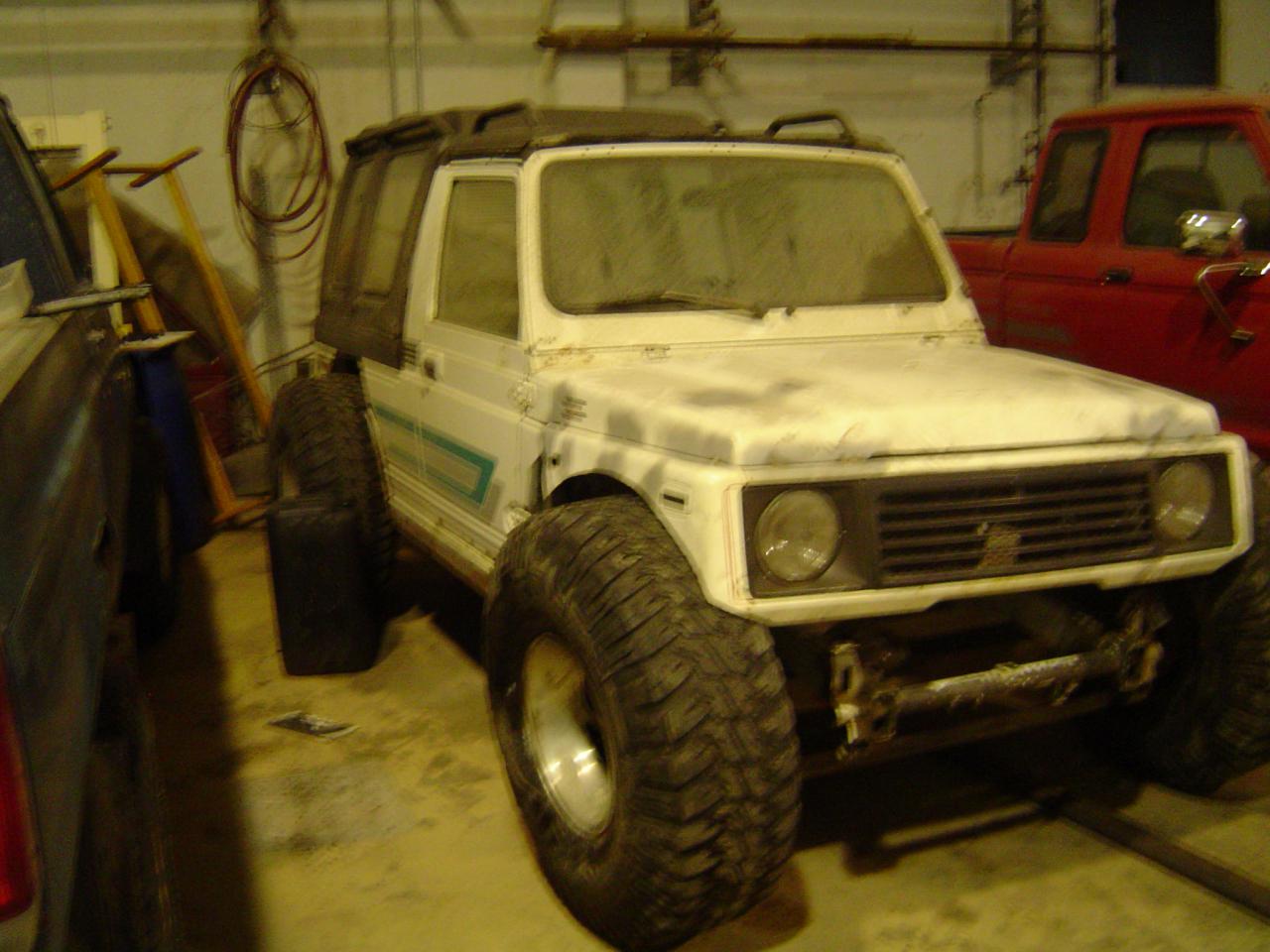

Sælir félagar þá er eitthvað að fæðast í hausnum á mér.Fór að hugsa hvað kostar að taka sukkugrindina sem er gjörsamlega strípuð og smíða á hana mótorfestingar fyrir toyota diselvél og setja toyota stýrissnekkju og Toyota þetta og tyota hitt, bara endalaust drasl sem svo verður svo með jeppaveiki og gormarnir spýtast úr þessu og Koni sem þarf að stilla og skila og vigta.Nú svo fóðringar of mjúkar eða of dýrar og endalaust brotin stífa eða bogin vandamál. Gormafjöðrun aftan og framan og hvað er þannig fjöðrun þung. Er hún þyngri en blaðfjaðrir sem eru orginal á Toyota Dobulcab disel grindinni sem ég fékk fyrir 15000 krónur hér í bæ. Já gormafjöðruninn er töluvert þyngri með öllu og alveg hrikalega dýr eiginlega Rándýr.Hvað kostar að smíða olíutank leggja bremsurör og hanna stýrisgang og pústkerfi. Niðurstaðan er að þetta kostar fullt af hundrað köllum minsta kosti eina milljón rúbla.
Svo ég er búinn að ákveða að nota grind undan Toyota Dobulcab disel sem er óskemmd. Hún er með öllu svo sem olíutank og 2,5" pústi. Ég ætla að setja á hana vél sem ég fæ líklega hjá vini mínum. Það er orginal 2,4 Turbo disel vél úr 1985 Toyota Extracab. Grindinn er með öllu á 35" dekkum og stálfelgum og er 600kg og það tæplega. Veit ekki hvað vélinn og kassarnir eru þungt en giska á250. kíló.Snilli vinur ætlar aðsmíða fyrir mig saman tvo gírkassa þannig að ég nota orginal hlutföllin sem eru 4:10 og raflása sem ég geri handvirka. Boddíið er ekki þungt tel ég kanski 200 kg með öllu. Ætla að gera hann að excab og smíða röra pall úr púst efni. Eitthvað í Dakar rallý bíl stíl. Breita fjöðrunum aðeins fækka blöðum að aftan í tvö löng og setja álþynnur á milli þar sem miðfjaðraboltinn fer í gegn og plast undir endana á blöðunum.Ég ætla að notast við Excab toyota afturfjaðrir sem eru lengri og mikið mýkri.
Hugsanlega ef ég dett um plastfjaðrir mundi ég vilja prufa þær og setja stífur úr fasta hengslinu og ofan við fjöðrina og festa í plattan sem heldur fjöðrinni á hásingunni og þannig koma í veg fyrir vinding á fjöðrinni. Er ekki hræddur við fjaðrir Rússarnir vinir mínir nota þetta í allt sitt torfæru dót. Þannig og svon ætti ég að geta smíða léttan og sparneytinn bíl og um leið ódýran.

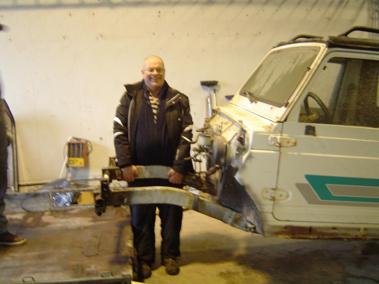

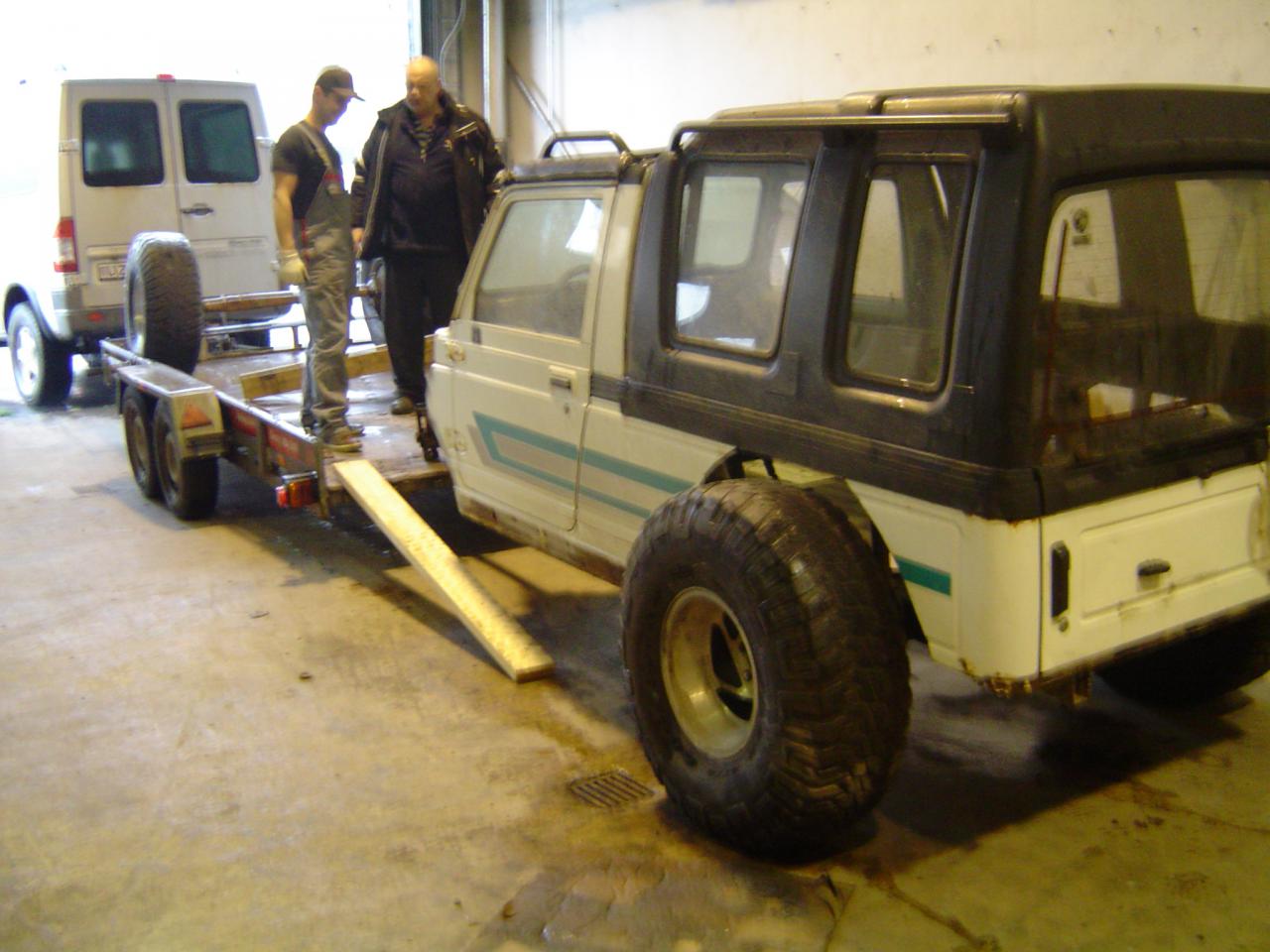

- Gísli vinur kom færandi hendi með Bellu.JPG (119.32 KiB) Viewed 45346 times
- vantaði lyftaran Snilli svaf yfir sig.JPG (108.02 KiB) Viewed 45346 times
- Bella kominn í plássið sitt.JPG (123.41 KiB) Viewed 45346 times

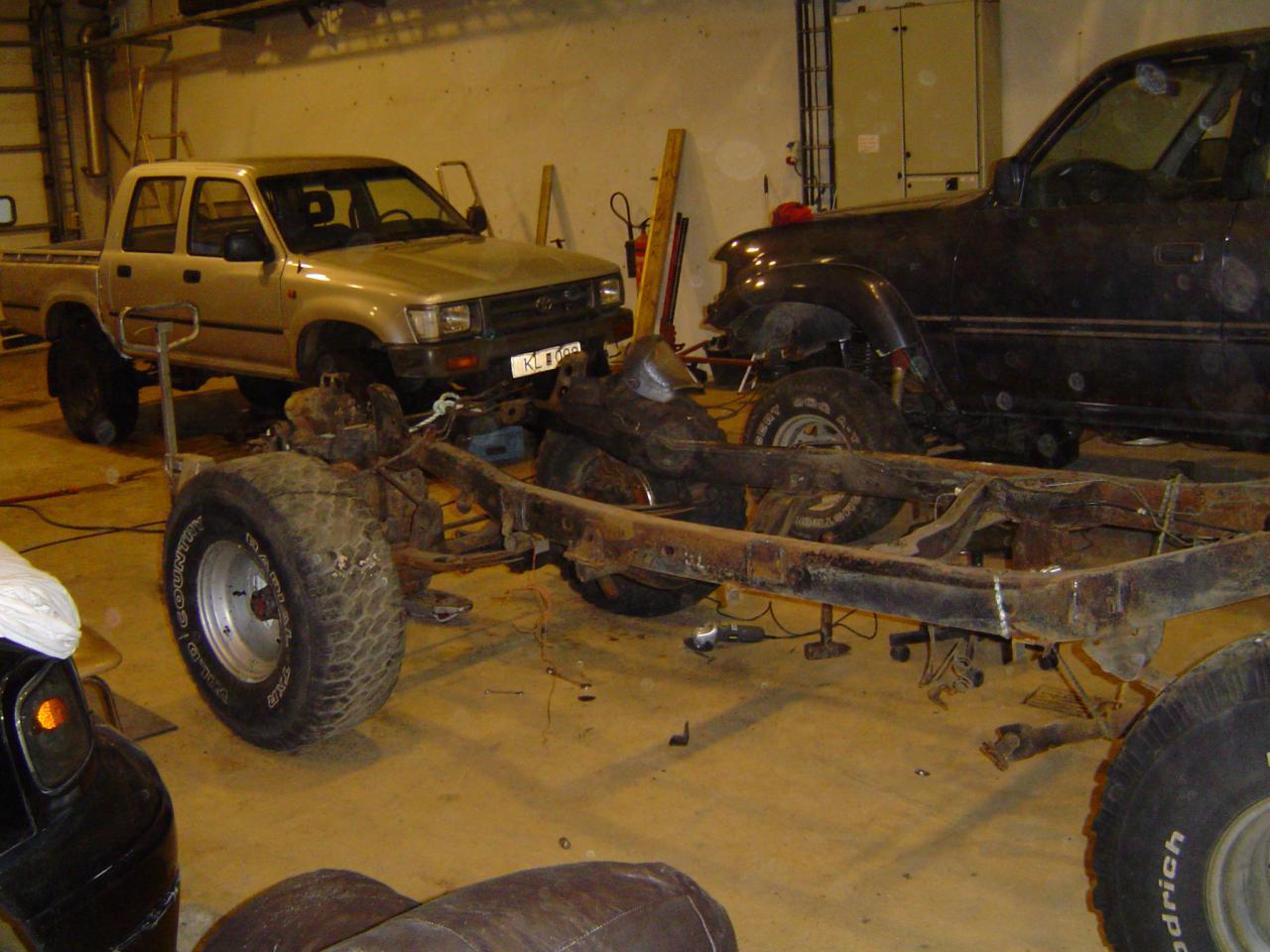

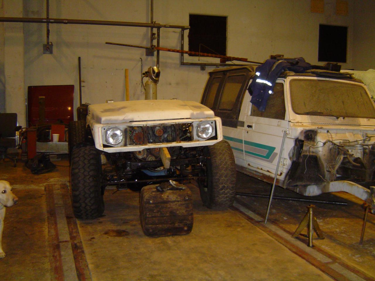

Undir vagn með öllu nema vél 600kg HUmm??? Erum að safna efni og hugmyndum. Erum að pæla í að smíða mjög spareytninn bíl og léttan helst undir 1500 kg kanski excab pickupp 38 til 44 breittan
- Hugsa?? og verið að safna efni
- DSC00564.JPG (104.92 KiB) Viewed 44234 times

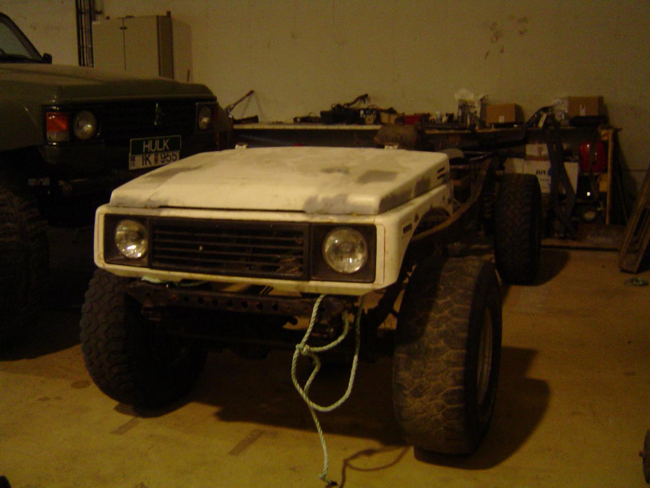

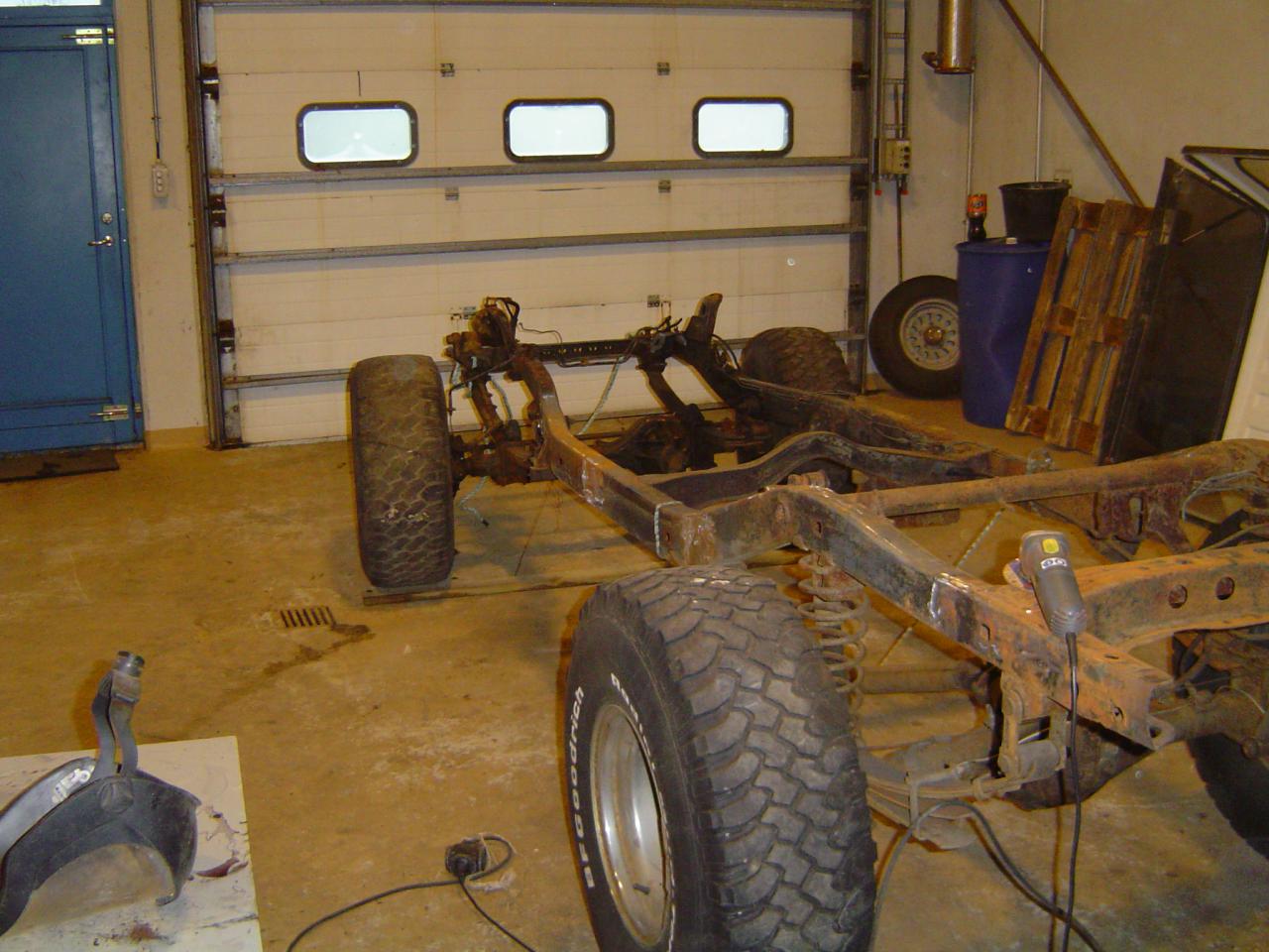

Sælir félagar búinn að pússa niður allar orginal boddí festingarnar og næst er að setja rúst stopp á grindina og mála hana.

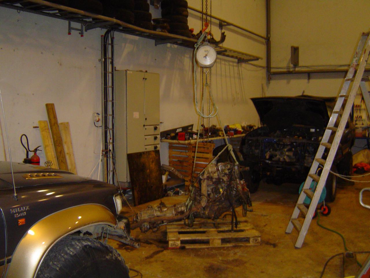

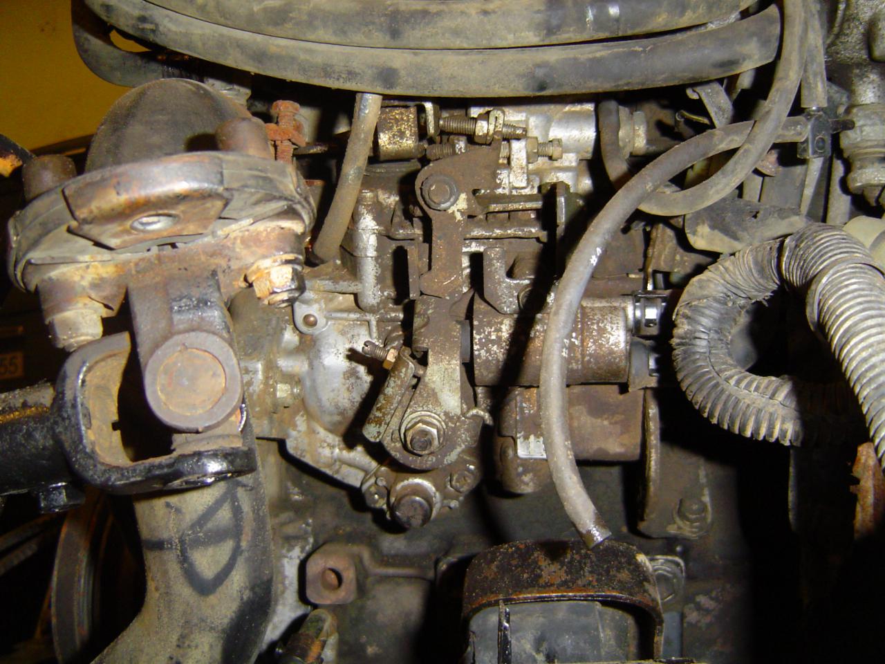

Sælir góður Valdi fór í dag að ná í 2,4 turbo sem ættuð er úr Toyota Hilux Xteracb 1985 módel með kössum og öllu. Alltaf verið að gera eitthvað ætla að vigta hana í vikunni. Búinn að mála grindina og rífa framhásinguna undan og í spað.

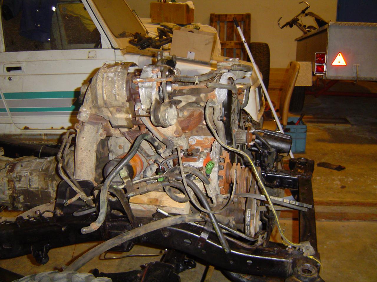

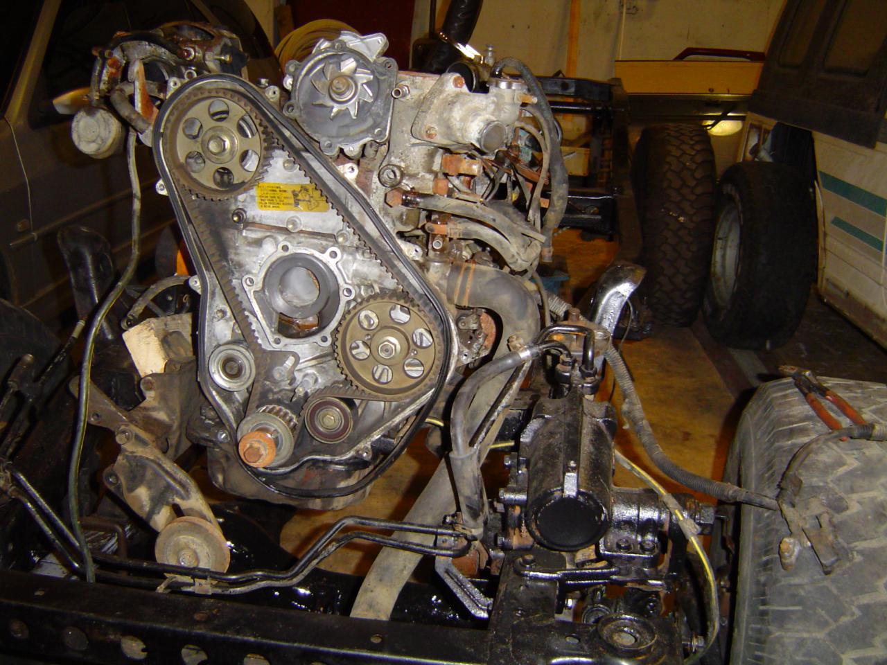

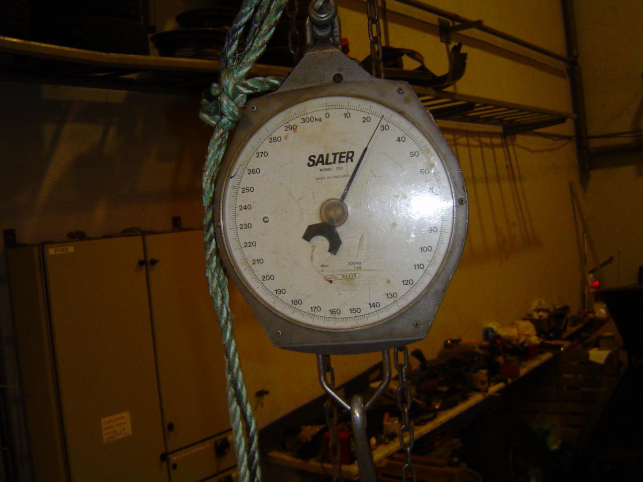

Sælir félagar þar sem ég er ekki í ágiskunar eða bokafélaginu og verð að gera allt sjálfur til að trúa mér þá vigtaði ég 2,4 LT2 orginal turbo diselvél úr Toyota Extracab 1985. Vélin er með öllu gírkassa og millikassa og gírkasabitanum og hluta af pústkerfinu. Þetta reyndist ver 325 kíló eða svo. vélinn er með olíu en ekki vatni. Tek fram að það er líka smá drulla á henni og 5 kíló af spottum og rafmagni. Toyota grindinn með öllu nema vél á 36" dekkum var 600 kíló og voru þá á henni stuðarar mjög þungur að aftan Bridespilgrind og korómstuðari. Það fer allt í burtu og settar verða álskúffur í staðinn. Svo grindin tilbúinn undir boddí verður innan við 1000 kíló. Boddí er ekki þungt mun nota framendan og taka bílinn í sundur í excab stærð og setja litla skúffu úr rörum líklega 2" púströrum þunna álplötu í gólfið og net í hliðarnar og gaflin.38" og léttmálmsfelgurog létta mig um 50 kíló.Þannig að Bella verður undir 1500 kílóum með mér ekki slæmt
- í gagnabankan.JPG (133.3 KiB) Viewed 42287 times
- 2,4 disel 325 kg með öllu.JPG (98.68 KiB) Viewed 42287 times

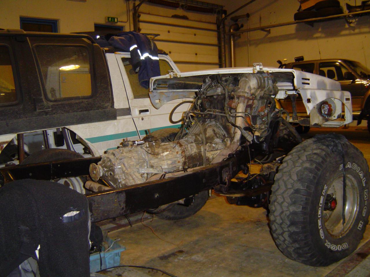

Ha ha ég er bara að gonta við þetta og safna dóti vantar mælaborð og fleira. Þetta á að vera svona leti verkefni og má ekki kosta meira en 300.000 og ekki vigta yfir 1400kg á 35" dekkum en geta tekið 49" dekk svo það þarf að hugsa aðeins og grilla nokkra skrokka. Þá dettur mér í hug saga aldrei þessu vant.

Sælir félagar og jólin til ykkar. Bella komin á hjólin 4:88 hlutföll og diskalás að framan en vantar enn allt að aftan. Vil vera með diskalása að aftan og framan. Sérviska í mér veit það he he. Turbó diselvélinn Vélin komin á grindina og sett verður í gang á milli jóla og hjóla.Klippi boddýið í sundur 50 cm fyrur aftan framsætin og loka þar. Set húsið þannig á að ég sitji akkúrat mitt á milli hjóla.Lengi framstæðuna um 35 cm og smíða lítinn röra pall. Vonandi verður þessi bíll ekki þyngri en 1250 kg.
- vél.JPG (153.86 KiB) Viewed 41174 times
- DSC00653.JPG (134.43 KiB) Viewed 41174 times

Sælir félagar og jólin allir saman. Byrjaði á sukkunni að fullum krafti í dag Hulk orðin klár í sölu og kominn tími á næsta verkefni.Byrjaði daginn á að tæta og rífa utan af Toyota Diselvélinni sem er árgerð 1985 og er 2,4 disel turbó orginal og ekinn um 120.000 eftir upptekt ER mér sagt. Sel það ekki dýrara en ég keypti það. Vélin var í Toyota Extracab árgerð 1985 skilst mér sem skemmdist. Vélin er búinn að vera í geymslu í fjölda ára 10 eða 25 veit það ekki en hefur verið törnað og höfð inni.Ég byrjaði á að opna og skoða túrbínuna og er ekkert slag í henni hún er merkt Toyota og C-20 stendur á henni. Opnaði tímareymarhúsið og lítur það út eins og nýtt allt þar inni. Reymin eins og ný að sjá en orðin ævagömul og vatnsdælan eins og ný að sjá en smá hnökur á einum stað er ég sný henni eins og það sé hak eða ryðblettur í legunni. Nú er spurning hvort vogandi sé að nota þessa reym áfram og vatnsdæluna?
- tímagír og vatnsdæla.JPG (182.98 KiB) Viewed 40642 times
- DSC00673.JPG (177.04 KiB) Viewed 40642 times
- DSC00667.JPG (172.33 KiB) Viewed 40642 times
- Skráður: 07.feb 2010, 13:19
Re: Bella
Sæll villi það er rétt hún fer
Re: Bella
Sælir Villi og félagar ef maður horfir inn í vatnsdæluna er enginn ryðlitur á neinu ætti þetta ekki að vera allt ryðlitað, ef vatn hefur staðið á þessu eða er þetta alltaf svona hreint. Ég hef ekkert þrifið neitt bara opnað þetta oh þetta lítur út eins og ónotað??

Ending á tímareim í V6 Hilux er gefin upp 90.000 km eða 5 ár, hvort sem kemur fyrst
