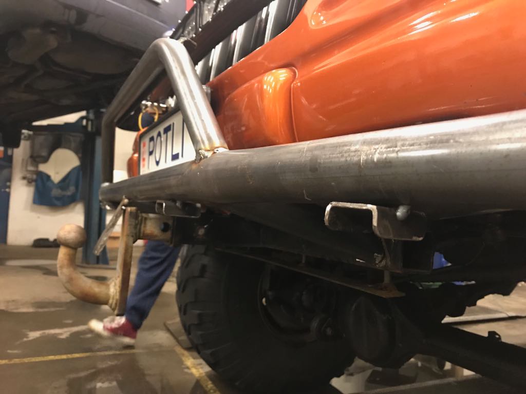

Postfrá Potlus » 07.jan 2018, 16:26
Gaman að finna gamla þræði!
Það hefur nú ýmislegt gerst síðan þetta var uppfært.
Bílinn var sprautaður appelsínugulur, gengið frá öllu og breytingaskoðaður á 38"
Nokkrar ferðir farnar og þá gaf sig pinninn í loftlásnum að aftan og þá var farið í Patrol hásingar.
Nú fyrst að það var farið í hásingaskipti var hann hækkaður í leiðinni og hæðin leyfir 44".
Í bílinn fór Patrol millikassi( Kúlan er hinu megin á patrol) og ég lét smíða fyrir mig millistykki milli sjálfskiptingar og kassa ( Sjá mynd).
Þá er handbremsan líka komin í millikassan.
Allt nýtt sett í fram og afturhásingu (Legur, pakkdósir, og allt í bremsum.)
Orginal v8 Cherokee gormar undir honum.
Framdemparar: Afturdemparar úr LandCruiser 80
Afturdemparar: Afturdemparar úr Nissan Patrol Y60
Upphækkaður stýrisarmur
Bensíntankurinn var sérsmíðaður aftan við hásingu og geymir 130 lítra.
Undir honum er GroundHawg og 15x14 krómfelgur.
Vinnuljós á toppinn.
Bíllinn hefur bara staðist þær væntingar sem ég bar til hans og er nokkuð sáttur , Jeppi verður samt alltaf bara jeppi og klárast aldrei alveg.
Verkefnalistinn:
Geymsluskúffur í skott.
Grind framaná ( Kastara)
Ganga frá ýmsu smotteríi hér og þar.
Þyrfti að breikka kanta fyrir 44"
Lægri hlutföll.
Úrhleypibúnaður
Yfir og út

Postfrá Potlus » 18.feb 2018, 22:09
Eitt og annað búið að dunda. Þó aðallega að koma fyrir ljósabúnaði og aukarafkerfi í hann.
Smíðaði á hann röragrind að framan með festingum fyrir drullutjakk og kastara.
Fékk "Relay control unit" í Bílasmiðnum, þ.e. Aukarafkerfi með relay og öryggjum. Mjög einfalt í uppsetningu.
Gekk frá því í stokkinn milli sætana og er AC dælan einnig tengd þvíþ
Ljósin sem ég setti í hann eru :
IPF SuperRally Gulir 2-gja geisla 100/170w
Vinnu led ljós. 4stk : 4" 18W á topp
Led bar fært upp á topp : Auxbeam X-series 42"m/parki.
Led perur í aðalljós
Svo voru kúlulokarnir í felgunum voru ónýtir og láu svo þétt upp við felguna.
Fékk mér kúluloka, smá upphækkunarhulsu og hettur á þá í landvélum.
Svo er bara að koma fyrir stýrisdempara í hann, græja vacum fyrir afturlás og ýmislegt dund.
Læt fylgja smá myndaseríu.
