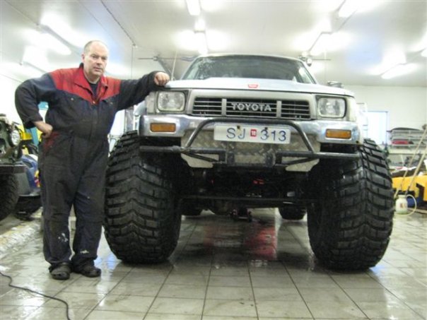

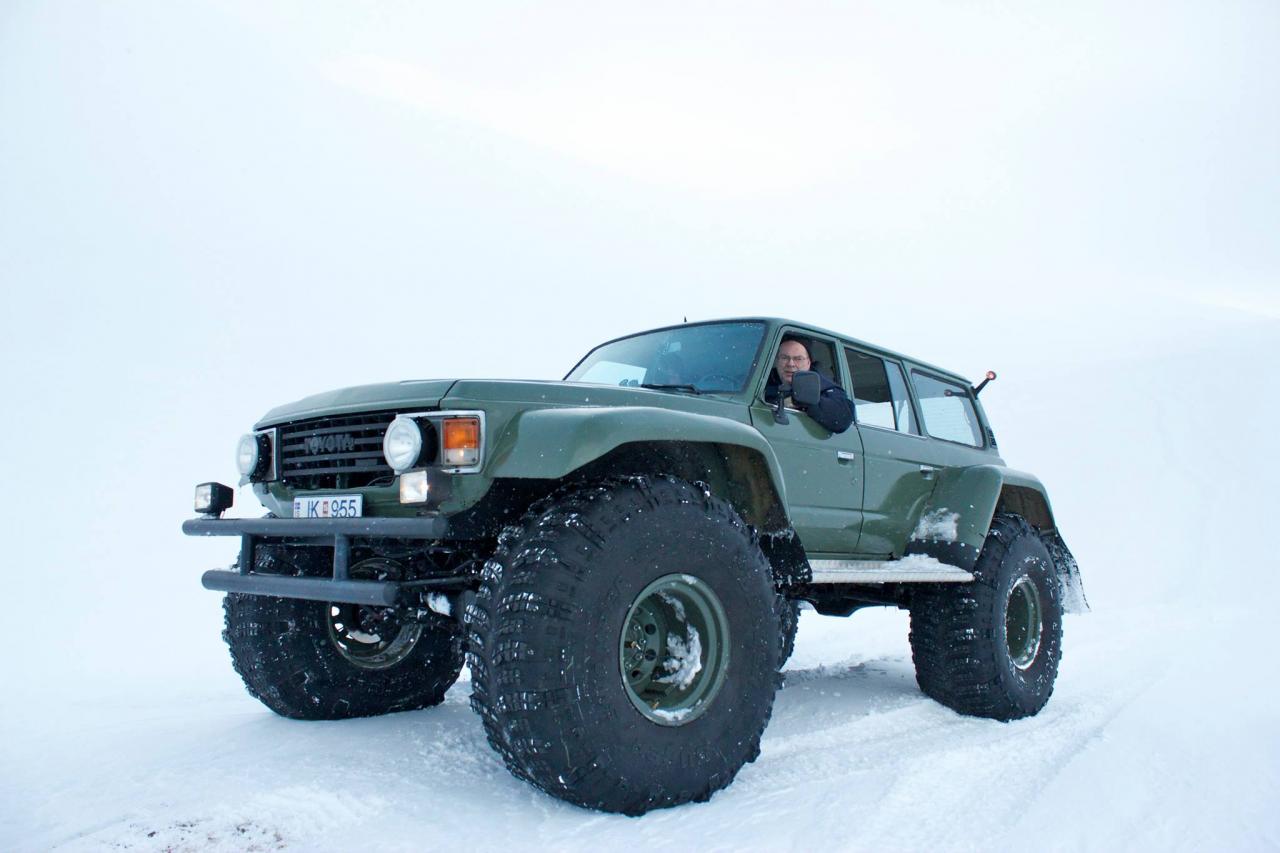

Sælir félagar farið straks í 54" þá þarf lengd á milli hjóla að vera 312cm og Extracabinn ætti að þola það og hann hefur örugglega næga heildarþyngd og notið hásingar undan Volvo Valp C-303. Ég setti 49" undir Foxinn minn og 46" undir Hilux lítið mál og það eru bara smá dekk.54" er alvöru og fullt af vandamálum til að leysa svo þetta hangi undir og brotni ekki. kveðja guðni
54" áberandi stærst og drifbest
49 kominn undir.JPG (611.16 KiB) Viewed 11673 times
46 hilux.jpg (52.08 KiB) Viewed 11673 times
