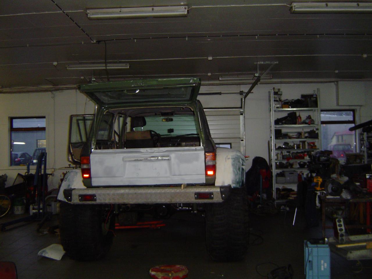

Sæll Einar já ég var að reyna eitthvað í þá áttina og best væri að hafa þetta á einum stað hér á Jeppaspjallinu. Spurning að hafa þetta hér undir þessum lið til framtíðar og eyða því sem ég var byrjaður á svo menn ruglist ekki og allar spurningar og svör verði aðgengileg hér á þessum þræði.
Ég er þá með fyrstu spurninguna passa hurðarnar af Hj-61 held ég að hann heiti á HJ-60 eins og hulkinn minn er. Þarf að losna við hlerana að aftan orðin leiður á að hoppa fyrir aftan bílinn eins og athyglis sjúk kanína og reyna að ná í efri hleran.Betra á svona háum bíl að geta lokað hurðum.
Langar í svona hurðar
Svona eru hlerarnir á Hulk en langar í Hurðar

sukkaturbo wrote:Ég er þá með fyrstu spurninguna passa hurðarnar af Hj-61 held ég að hann heiti á HJ-60 eins og hulkinn minn er. Þarf að losna við hlerana að aftan orðin leiður á að hoppa fyrir aftan bílinn eins og athyglis sjúk kanína og reyna að ná í efri hleran.Betra á svona háum bíl að geta lokað hurðum.
Hehe. Mig langar að sjá þig hoppa uppí 3.5 metrana.
Hvað er annars hátt uppí opinn hlera hjá þér?
Einverntíma sá ég á einhverri Cruisersíðu breitingu fyrir svona hurðar. Þetta er annaðhvort kallað Barn door eða Amulance door.
