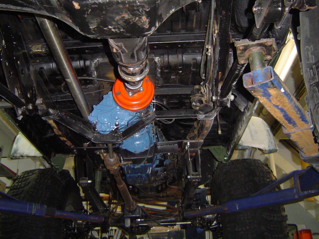

Postfrá sukkaturbo » 03.mar 2014, 23:57
Sælir félagar við erum búnir að redda þessu að aftan með því að setja undir gormana en takk fyrir hlýjar hugsanir. Viktor takk fyrir sömuleiðis flott hjá þér en ansi flókið fyrir gamlan jeppakarl, ég skil ekki helmingin af því sem þú ert að segja um vélar málin en það er bara ég. En runn ertu þá að meina kapphlaup ekki málið þá vil ég vera í meters djúpum snjó og með 100 metra forskot í 50 metra hlaupi því þá ætti ég kanski séns því ég hleyp hraðar en Cruserinn á vegi og nota skór nr 50 sem er gott í snjó.
Cruserinn er með 7:54 hlutföll sem er of lágt til að gaman sé að aka honum á þjóðvegi fyrir unga stráka sem borða Nitro í morgunmat og eru með þrjár Túrbínur á teikniborðinu og Lock uppið í símanum. En næsta vandamál í Cruser er vibringur í framskapti og verður það tekið til skoðunnar næst. Erum með það í upphengju ættaða úr afturskapti á dobulcab disel toyotu og er hún staðsett við vinstrihliðina á sjálfskiptingunni en kúlan er svo til miðlæg eða meira til hægri þannig að á 70 er kominn óþægilegur vibringur í skapta línuna samt er engin halli að ráði á þessu en samt smávegis niður og til hægri. Annars fer í bifreiðaskoðun og sérskoðun á morgun kl. 16.45 og það verða meiri fréttir annað kvöld og vonandi góðar eða þannig. kveðja guðni

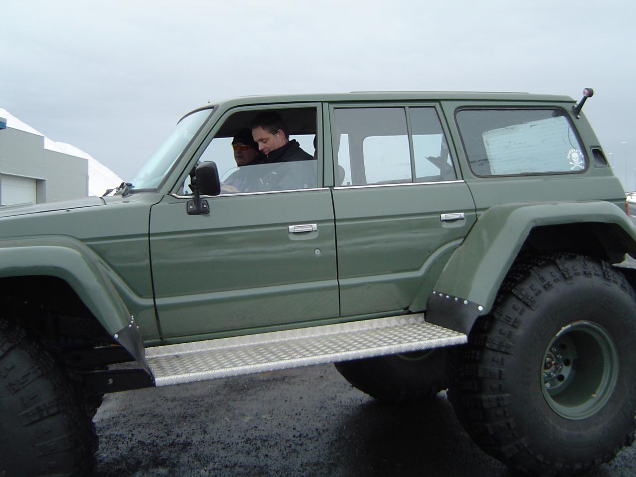

Postfrá sukkaturbo » 04.mar 2014, 18:45
Sælir félagar fórum í skoðun hjá Aðalskoðun á Ólafsfirði og var það Magnús sem skoðaði bílnn og tók hann út og mældi og prufaði og er hann nú Toyota Landcruser árgerð 1987 skoðaður og samþykktur sem 54" bíll með 15 miða full skoðun . Því líkt vandvirkur skoðunarmaður og skoðaði hann allt í bak og fyrir og mældi fram og til baka prufaði bremsur sérstkalega vel og handbremsuna sem hann var ánægður með en hún er á drifskaftinu og þræl virkar sem og aðalbremsurnar sem voru meir en nóg fyrir þennan bíl var niðurstaðan. Hann ók bílnum nokkra kílómetra og prufaði aksturs eiginleika og hraðamælinn sem var hárréttur og bíllinn liggur eins og klessa og engin jeppaveiki og ekkert rás og leggur á eins og fólksbíll og ekkert rekst í neinstaðar og við fengum að heyra að þetta væri vönduð vinna á breitingunum og bíllinn fékk fullaskoðun án athugasemda. Á leiðinni heim ók Snilli Cruser og ég elti á Toyota Dobulcab Disel orginal. Ég skildi ekkert í að ég hafði ekki við Cruser og var ég kominn í 90 km og dróst aftur úr. Loksins þegar Snilli stoppaði við skúrinn kom hann skælbrosandi út úr Crusernum og sagði að overdrive hefði komið inn á 80km og þá hafi snúningurinn á vélinni verið um 2000 rpm á 95 km hraða sem er bara algjör snilld. Við höfum aldrei farið upp fyrir 75km og þess vegna ekki fengið overdrive-ið inn. Svo hann fer létt með 90 km og er undir 2000 rmp. bara gleði. kveðja Guðni
Búið að skoða full skoðun án athugasemda.JPG (105.61 KiB) Viewed 16702 times

Postfrá gislisveri » 04.mar 2014, 18:54
Glæsilegt, til hamingju með það. Hlakka til að berja gripinn augum um helgina.

Postfrá Startarinn » 04.mar 2014, 21:23
Sæll Guðni
Er það rétt athugað hjá mér að þið hafið sett lið beggja vegna við upphengjuna?
Ég held að ég geti fullyrt að það er titringsvaldurinn, stubburinn milli liða, vaggar í allar áttir undir átaki býst ég við. Ég myndi frekar fjarlægja annan liðinn og setja upphengjuna á styttra skaftið.
Ef þetta er rangt hjá mér hunsaru þetta ;)

Postfrá sukkaturbo » 04.mar 2014, 21:54
Sæll Addi það er liður við kassan svo öxull í gegnum upphengjuna með flangs sem svo drifskaftið sem liggur niður á hásinguna boltast á og allt einfaldir liðir. Sem sagt einn liður við kassan og annar drifskaftsmegin við upphengjuna og einn niður við hásingu. Líklegast er ónýt pinjónslega. Skoðum það á morgun kveðja guðni

Til hamingju! Það er ekki spurning um að 1. sætið í jeppaspjalls-jeppaverkefna-keppninni rataði á réttan stað :)
Varðandi titringinn að framan. Eru allir krossarnir í framskaftinu að flútta saman? Eða snúa rétt eða hvernig sem ég get orðað þetta svo það skiljist...
