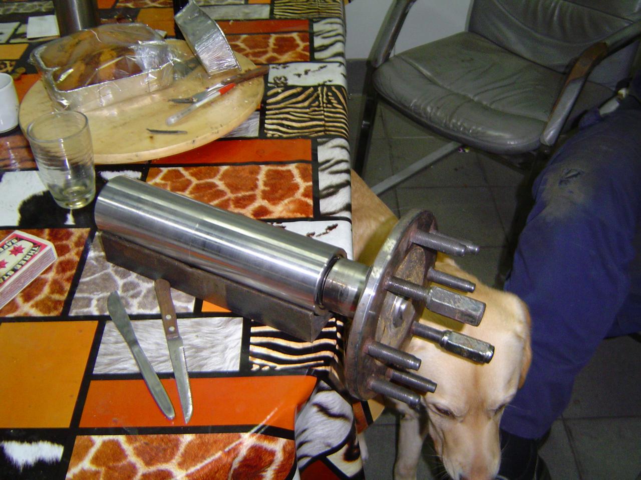

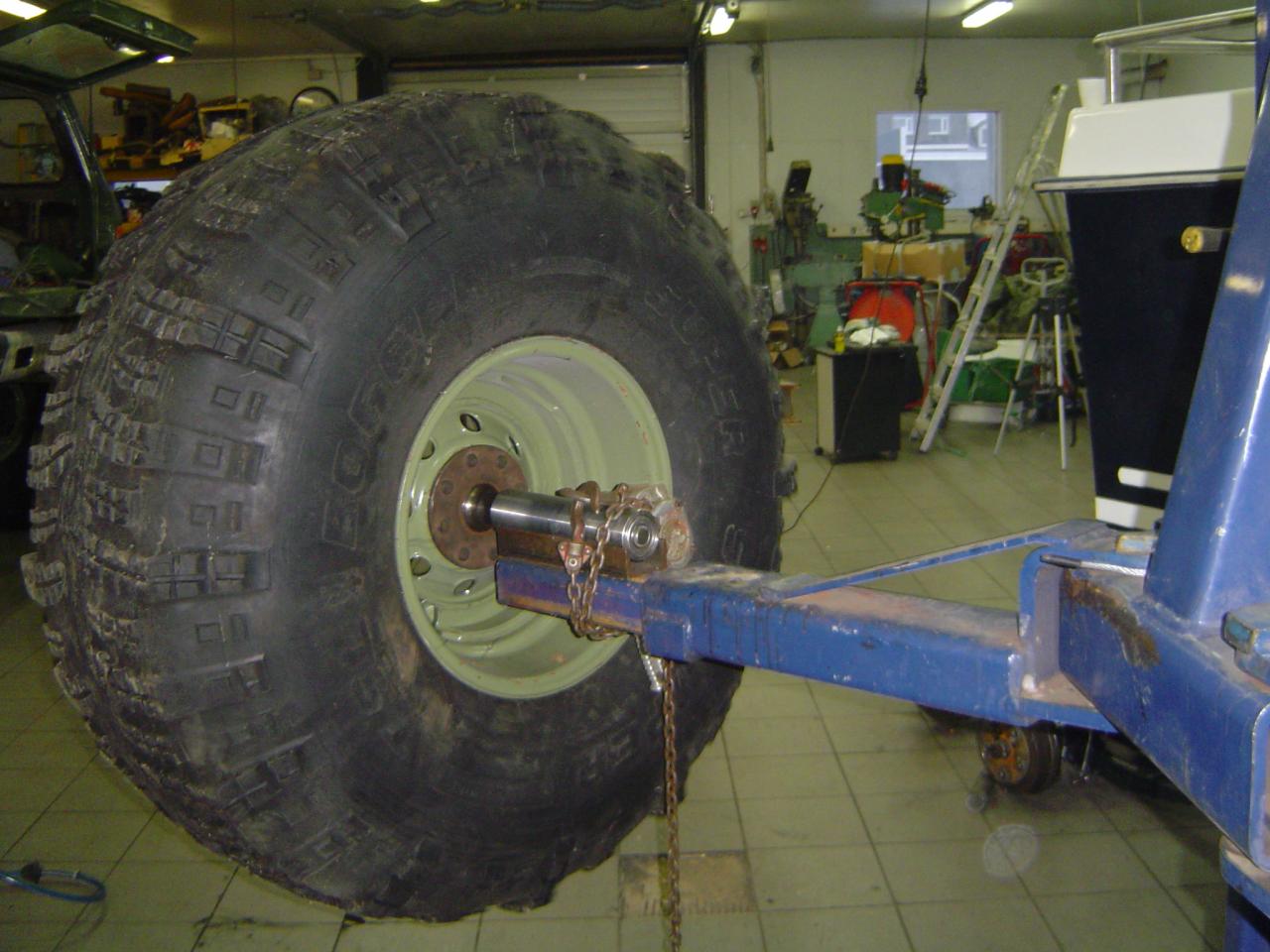

Sælir félagar þá er Snilli vinur enn einu sinni búinn að hanna og smíða eitt hjálpartækið enn. En það er einföld Ballanseringar vél fyrir öll dekk allavega 54" og stærra.Hann tók öxul og rendi innan úr honum og setti í hann sex kúlulegur.Hann hreinsaði alla feiti úr legunum og setti Teflonhveiti í staðin og dink og Donk með.

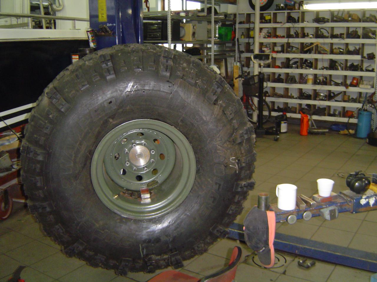

Svo létt er að snúa þessu að þegar var sett ein felguró á nafið tómt þá fél hún þegar niður í neðsta punkt. Þá var sett önnur beint fyrir ofan sem var 15 grömmum þyngir og þá snérist nafið og hin varð beint fyrir ofan þá þyngir.Festum þetta á lyftuna og var þá hægðarleikur að koma hjólinu upp á nafið hægt að draga arminn á lyftunni inn og út og hífa og slaka að vild og ekkert streð við að koma hjólinu á nafið þó það sé yfir 130 kíló. Svo er snúið með hendi og beðið þar til hjólið stoppar og var þá sett vægi beint fyrir ofan neðsta punkt og snúið aftur og aftur og svona haldið áfram þar til hjólið var komið í jafnvægi. Við erum með mis þung segulstál frá 100 gr upp í 800 grömm til að finna út réttu þyngdina. Ef sú þyngd dugaði ekki erum við með flatjárns stubba og bætum á segulstálin þar til hjólið er komið í jafnvægi. Þá er búinn til platti sem er vigtaður í rétta þyngd og hann rafsoðinn nett í felguna og svo er fínstillt með venjulegu blýi. Þetta er bara algjör snilld að vinna með þetta og þetta bara virkar. kveðja guðni
- Nýjasta Snilla tækið Ballenseringar vél fyrir 54 og stærra. Byggist upp á þessum stálöxli sem búið er að renna innan úr og setja í hann sex kúlulegur. Öll koppafeiti tekin úr og sett teflon feiti í staðin. Mjög létt að snúa þessu.JPG (167.17 KiB) Viewed 6920 times

- Fest á lyftuna og híft og slakað eftir þörfum í góða vinnuhæð og armurinn dreginn inn og út eftir þörfum þegar felgan fer upp á nafið ekkert að lyfta..JPG (130.56 KiB) Viewed 6920 times
- þarna er rétta vigtin kominn. Notuðum segulstál sem vigtuð 800.gr og 100 gr og 120 gr. Síðan var hægt að setja viðbót á segulst´lin eftir þörfum.JPG (146.1 KiB) Viewed 6920 times

Sælir félagar þá er búið að fara út og prufukeyr eftir að hafa notað statíska Ballanseringu. Djöfull er þetta flott orð, sæll.
Verð að hryggja þig Jón en þetta þræl virkar bíllinn gjör breitist frá því að vera ókeyrandi nánast og núna er hann eins og vel vanin eigin kona. Hvers mann hugljúfi. Við settum þyngdar klossana sem næst miðju við erum með 18" breiðar felgur og gömul og slitin dekk. Þetta er nokkuð mikil vinna að gera þetta þar sem dekkið er lengi að stoppa og ákveða sig hvar það ætlar að vera en með þolinmæðinni tókst þetta. Vorum 5 tíma með bílinn.
Mesta þyngd á dekk var um 2 kíló minnst 1,5 kíló. Dekkið er um 130 kíló. Mældi að gamni ummálið eða hringinn á dekkinu sem er mikið slitið og var hringurinn 415 cm. Svona fyrir þá sem hafa gaman af að safna upplýsingum eins og ég.Keyrðum bílinn í 50 km hraða á mælir bílsins. Þá sýndi gps 45 km hraða kveðja Guðni
