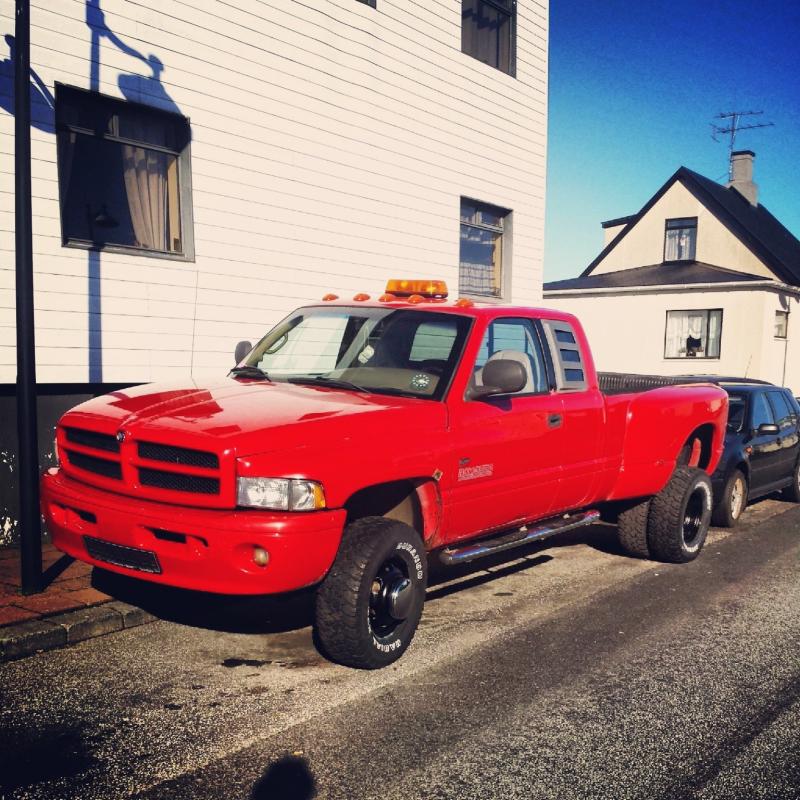

Hr.Cummins wrote:gráni wrote:Sæll Viktor minn og gleðilega hátíð, er ekkert á móti Cummins, en hugsa samt alltaf meira um báta en bíla þegar Cummins ber á góma. En auðvitað eru þetta frábærar vélar í það sem pabbi minn ætlar að nota þetta í ferðaþjónustubíla. Ef ég væri hins vegar að smíða mér leikfang þá vil ég hafa alvöru bensínmótor eins og er í Gráa big block. það er enginn smáræðismunur á small block og big block, 350 mótor er eins og saumavél samanborið við 454. En svo vilja þess diselmenn tala um hestöfl. Það er bara staðreynd að á fjöllum í þungu færi þá eru þessar amerísku dieselvélar alltof þungar fyrir alvöru leiktæki. Við skulum ekki gleyma því að þetta er þráðurinn hans pabba þíns megum ekki missa hann í fýlu! haha
kveðja SVR
Ég býð þér rúnt í þessum við tækifæri :)
Ekki bjóða honum á rúntinn, Mættu á þessu uppá kvartmílubraut og sýndu honum og okkur hinum hvað þetta getur í raun og veru. Það er of auðvelt að vera hetja á internetinu. Þetta er spennandi verkefni og ég held að það séu margir sem séu ansi spenntir eftir því að sjá þetta í action.. ég er það allavega :)

gráni wrote:þetta er nú málið! sennilega hentar vélin betur á kvartmílubrautinni heldur en á fjöllum
Þetta er allskostar rangt hjá þér Siggi minn, mitt setup er sett upp fyrir high-end power þó að vissulega sé nóg power frá 1400rpm og upp, en það væri hægt að smíða svona compound kerfi eins og ég er með og setja það upp með t.d. HX35W og 12cm afgashúsi.. og hafa svo HX50 eða HX52 undir henni með 20-25cm afgashúsi og láta HX35 nota orginal wastegate-ið og fá þannig alveg rosalegt low-end, gífurlegt tog og endalaust power !!!
En Stjáni, ég mæti í sumar... hafðu engar ahyggjur...
Ég er að fara að taka boddý-ið af Dodge á næstu dögum og gera fuel feed og rafmagn tilbúið fyrir mótor, svo slaka ég mótor og skiptingu niður á þetta og geng frá öllu kringum það, og smelli svo boddý aftur ofan á...
Geng þannig frá að þetta verður betra en nýtt, og til þess að vera ofurhetja á netinu... þá er ég að vona að ég verði með ~1100hp (FUEL ONLY) fyrir næsta sumar (búinn að breyta aðeins meira, meir um það síðar) og svo 300hp af hlátursgasi ;)
Sjáum svo hver hlær eftir það, er búinn að smíða mér að mestu 48RE/47RE hybrid skiptingu og á bara eftir að tína til nokkra hluti til þess að allt verði perfect ;)
En nóg um þetta, þetta er þráðurinn hans Pabba en ekki minn.... þó að minn sé ekki jeppi þá er þráður um hann hérna það kemur update þar fljótlega :D
