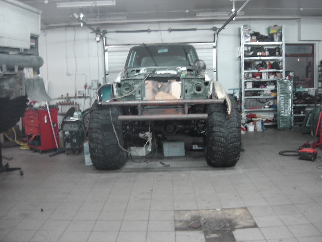

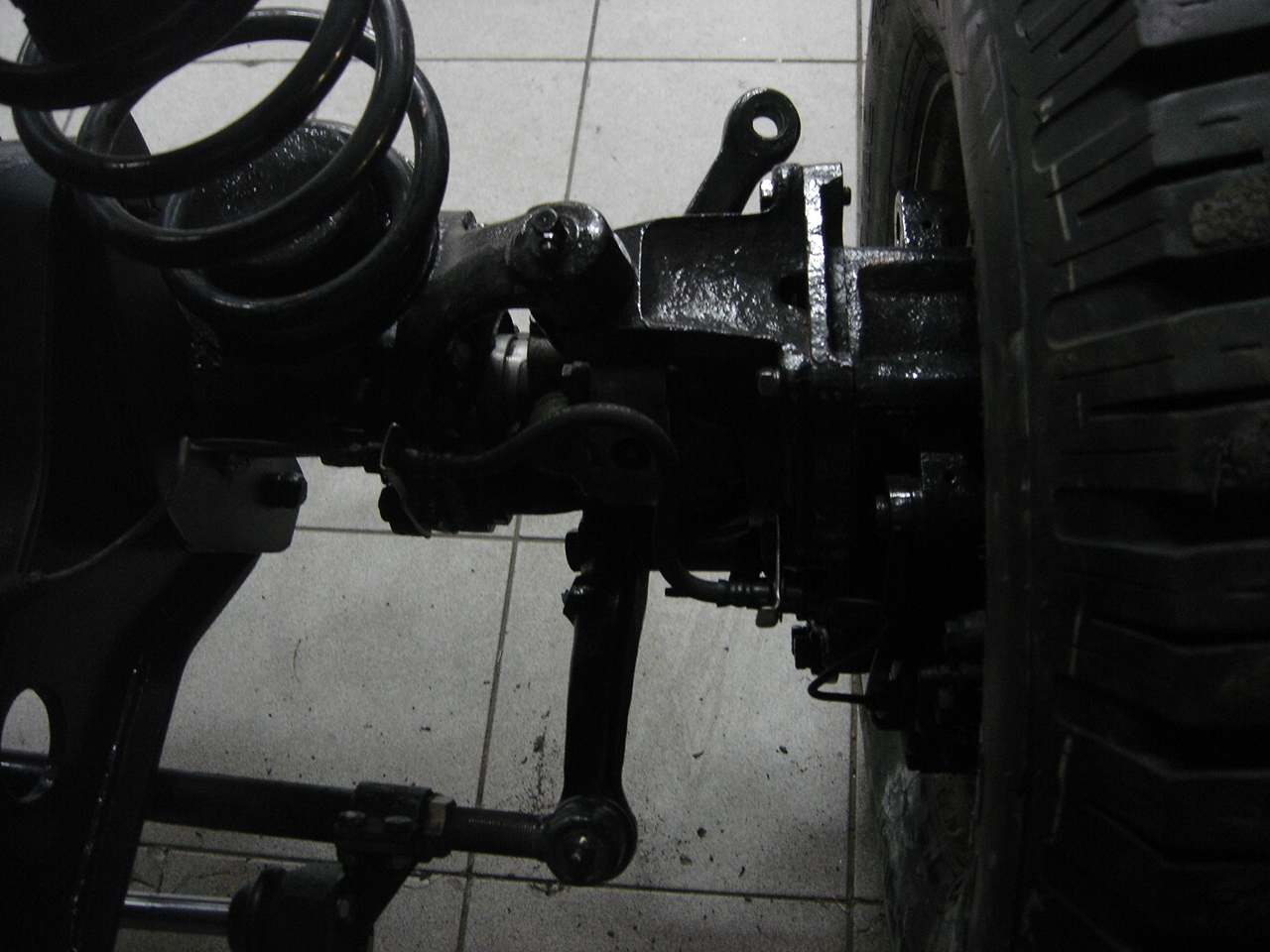

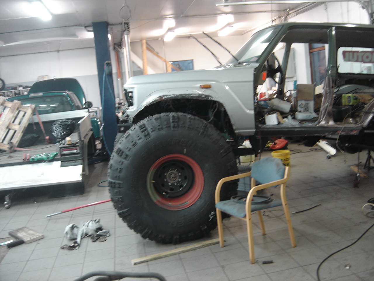

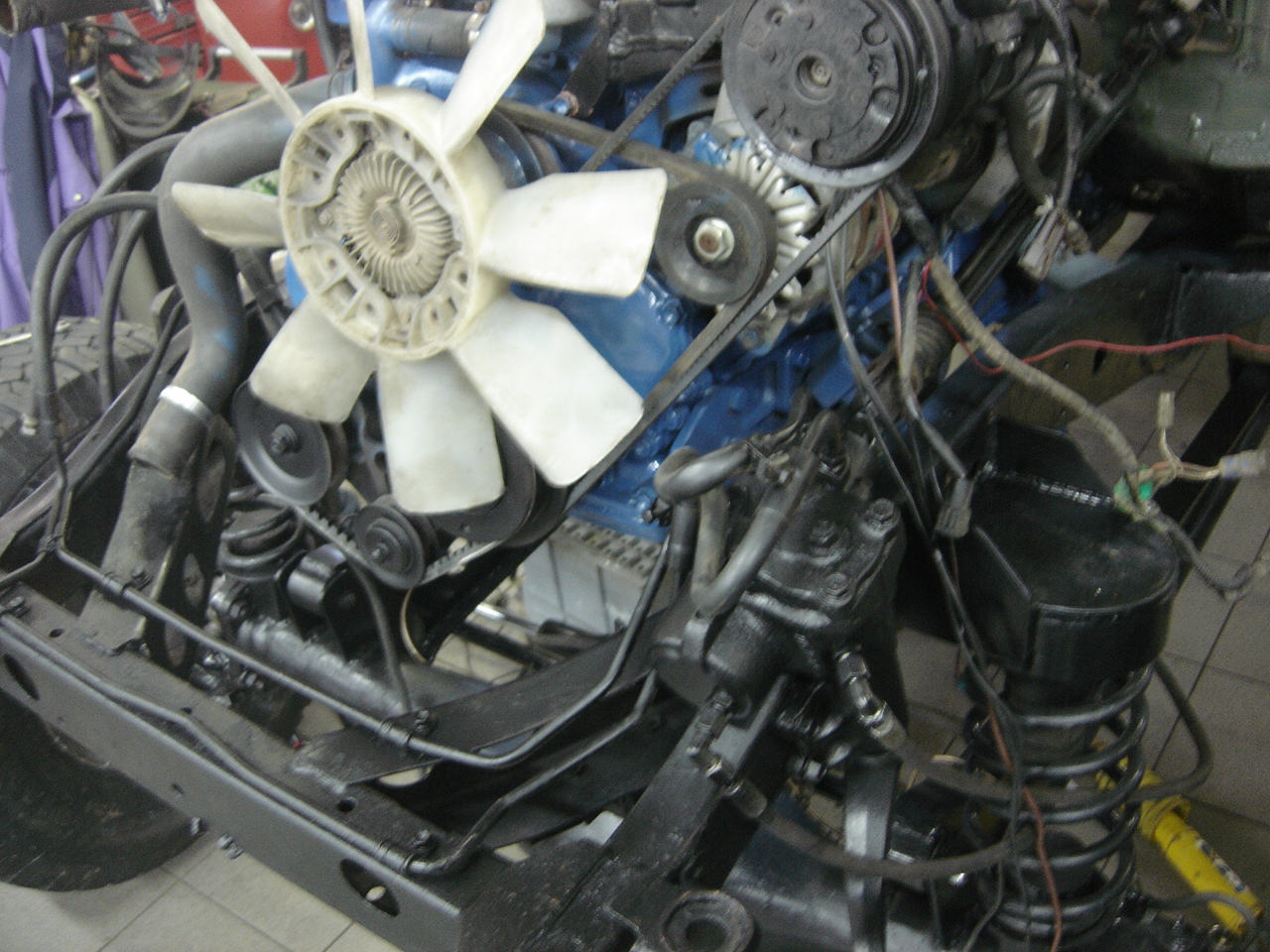

Sælir félagar alltaf verið að vinna en lítið sem gengur undan okkur nún mikið um smá verk og eru þau seinleg. Snilli er að smíða bremsudælurnar í og leggja bremsurörin og smíða demparana í bílin aftan og framan ég er að þrífa og ryðbæta og mála og sendast með 54" dekin og er ég orðin hrikalega massaður af því að lyfta þeim allan daginn. Við höfum hug á að lengja framstæðuna um 30 cm og þá vantar mig eitt sett frambretti sem hægt er að skera þannig að ég þurfi bara eina suðu ef menn skilja hvað ég á við. Hjólbogar mega vera ryðgaðir ég sker þá hvort sem er í burtu.

Postfrá sukkaturbo » 03.nóv 2013, 18:31
Sælir framstæðan komin á og bíður lengingar

Kantarnir gætu orðið pínu breiðir. Afhverju breikkið þið ekki bara boddyið fyrst þið eruð að dunda í þessu á annað borð?

Þetta er reyndar mjög flott og myndi ekki detta í hug að lengja frammendan.

Þetta er flott verkefni hjá ykkur. Gengur hratt undan ykkur.
Af síðustu myndum að dæma verður hann ansi hár, er þetta endanleg hæð eða verður hann eitthvað lægri. Alltaf erfitt að halda bílum lágum á þessum stóru dekkjum.

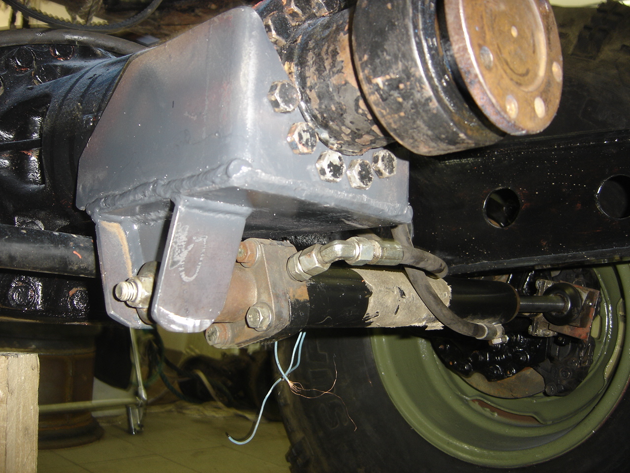

Sælir félagar og takk fyrir myndirnar. Við erum að fara að lengja framendan og smíða kantana næstu vikurnar. Fengum orginal frambretti til að nota í lenginguna frá honum Birgir á Blönduósi ásamt sjálfskiptihandfanginu og öllu þar fyrir neðan og fleira dót úr bíl sem hann er að rífa bara fyrir handtakið eitt og er það mikils virði fyrir okkur og er Birgir algjör höfðingi ásamt fleirum sem hafa gaukað að okkur smá dóti. Kunnum við honum og öðrum mikklar þakkir fyrir það. Þessi bíll verður alltaf hár og kantar um 43 cm á breidd þannig að hann verður aldrei fallegur frekar en ég. En það var aldrei meiningin heldur að láta draum Baldurs rætast um að klára dæmið og koma honum skoðuðum á götuna helst á 54" en heildarþyngd gæti truflað okkur. Þetta er jú hans hugarfóstur og kanski tekst okkur að klára dæmið svo sómi verði að.kveðja Snilli og Tilli

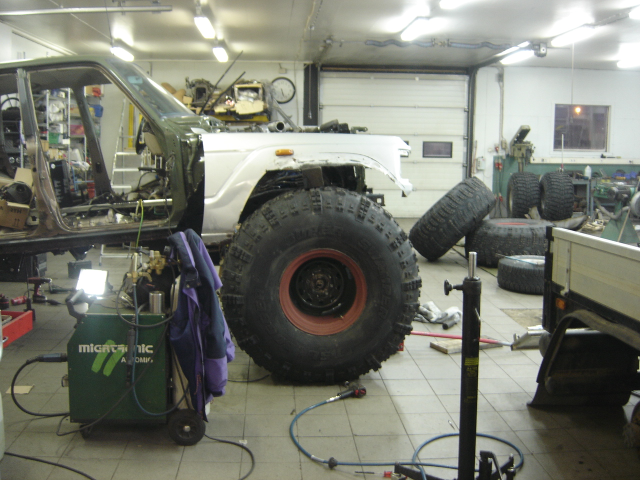

Sælir félagar allt á fullu í Hulk en ekkert gengur undan manni svo sjánanlegt er. Búinn að stilla upp fyrir lengingu og setja stuðarann á og fann mér brettakanta af Ram sem er hugsanlega hægt að breikka og lengja. Búinn að græja framhurðar og hlerana að aftan og ryðbæta og mála allt að innan verðu og setja á þéttilistana. Snilli gerði upp lamirnar og eru þær allar eins og nýjar. Ný löm kostar um 7000 hingað komin og fæst ekki í landinu svo farið var í að gera við þær. Aftari hurðarnar eru ónýtar svo að mig vantar ódýrar farþega afturhurðar jafnvel allar hurðar gott að eiga þær til vara.Það er meira en að segja það að lengja brettinn því brotin í þeim eru þannig og koma hallandi fram og gæti sú lína skarast eitthvað við 30 cm lengingu.kveðja Guðni

Ég er sammála einhverjum sem sagði að það væri óþarfi að lengja brettin, amk. ef þið komist upp með það vegna fjöðrunar og beygjusviðs.
Bíllinn lúkkar flott svona, alltaf töff þegar dekkin skaga fram úr grillinu.

Ég verð líka að leggja orð í belg. Ég er sammála gíslasvera, það er ekkert nema töff að láta dekkin skaga framúr, gefur honum nett willys look (sem getur aldrei verið neitt annað en kostur!).

Verð líka að hryggja ykkur með því að sannmælast fyrri tveimur ummælisskrifendum :)
Bara flott að sjá myndir af honum núna á hlið. Ef þetta fjallar bara um útlitið hjá ykkur þá eruð þið bara að búa til vesen :)
