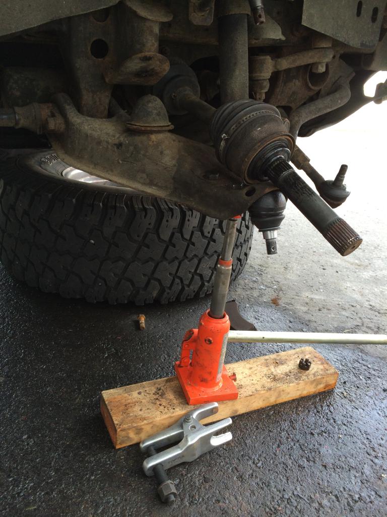

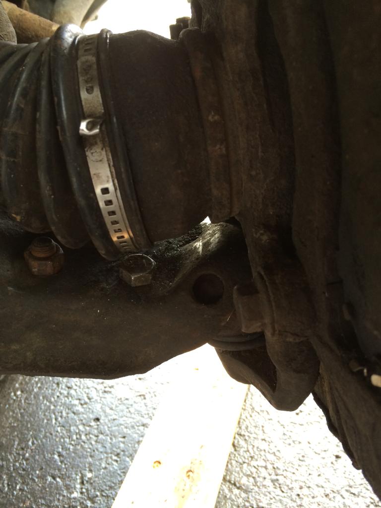

Í síðastliðnar tvær skoðanir hefur verið tuðað yfir 'sambandsleysi í kerrutengli', skrapp í BYKO og keypti nýjan á 760 krónur og tengdi. Keyrði svo í skoðun og fékk gulan miða (stóðst skoðun) með tvær athugasemdir:
- Öxulhosa ytri h/m
- Sambandsleysi í kerrutengli
Arghhhh þannig að sambandsleysið var ekki í tenglinum.
Allavega þá fór ég og keypti öxulhosuna í Stillingu og ákvað að kippa þeirri innri með í leiðinni. Kostnaður við það var ríflega 7000 kr. Svo lét ég 'tæknimentaðan mann' gera við þetta fyrir mig. Sá nú svoldið eftir því þar sem að ég rakst á Ástrala á Youtube sem var eimitt að skipta um svona hosu á frambyggða pajeronum sínum (L300). En mig vantaði bílinn í hvelli. Það var eins gott að ég keypti innri hosuna líka því hún var víst orðin ansi léleg. Það má því segja að ég hafi fengið tvær viðgerðir í einni, semsagt frítt (Er orðinn nokkuð góður í sjálfsblekkingu).

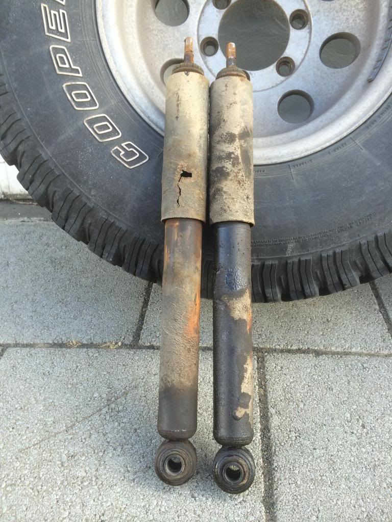

Ef að sveifaráshjólið hefði ekki farið þarna fyrr um veturinn hefði ég líklega splæst í orginal stillanlega dempara. En vegna þess að betri helmingurinn vaktar Meninga varð að leita ódýrari lausna. Keypti því KYB dempara í Stillingu og setti sjálfur undir,
Dempara par 19 590
Boltar 500
Samtals 20 090
Eins og sjá má voru þeir orðnir ansi slappir

Var dáldið hissa á því að spindilkúlan væri farin þar sem að það var skipt um hana þegar ég keypti bílinn fyrir þremur árum og bara búið að aka tæpa 20 þús km á henni. Reyndi að hafa samband við bifvélavirkjann en hann svaraði ekki. Hringdi í tvö verkstæði sem gáfu mér upp annarsvegar 1-2 tíma og hinsvegar 2-4 tíma og tíminn á 10 þús kall. Veit að þetta er alveg eðlilegur tími sem þeir eru að skjóta á þetta en maður er aðeins farinn að verða nískur þegar kemur að þessum bíl.
Lagðist yfir breska pajero-spjallið og viti menn, margir þræðir um hvernig maður skiptir um spindilkúlur. Það sem allir þar eru sammála um er að helsta vesenið sé að ná spindilkúlu pinnanum úr nafinu, en menn ættu ekki að vera feimnir við að beita sleggjunni. Flestir vildu meina að sleggjan væri það eina sem þyrfti, 'ball joint splitter' væri bara fyrir kellingar. Svo voru misjafnar skoðanir á því hvort það þyrfti að taka nafið af með því að losa efri spindilkúlu, stýrisenda og öxul. Ákvað að nú væri tækifærið til að kaupa 1/2 topplyklasettið og þar sem kjerlingaverkfærið kostaði bara 5000 kall í Sindra þá lét ég slag standa og eyddi 25 þús kalli í verkfæri.
Á fimmtudagskvöldið í grenjandi rigningu byrjaði ég og ætlaði að fara þá leiðina að losa ekki nafið af. Boltarnir fjórir sem halda kúlunni var auðvelt að losa sem og rónna á spindlinum. Setti klemmunna á kúluna og byrjaði að herða. Eftir nokkra snúninga heyrðist ægilegur smellur og ég nærri skeit á mig en þá var þetta bara akkúrat það sem átti að gerast, kúlan var laus eða það hélt ég. Kláraði að losa rærnar fjórar sem sneru niður og innri boltarnir tveir náðust auðveldlega úr. Boltarnir tveir sem eru nær nafinu hinsvegar komust ekki upp þar sem að öxullinn var fyrir og það var alveg sama hvernig ég beygði eða tjakkaði klafan til þeir vildu ekki upp. Losaði því öxullokið, tók splittið af öxlinum og ýtti honum aftur en það dugði ekki til. Við þetta brasaði ég í tvo tíma og m.a. sagaði annan boltann í sundur með járnsagarblaði þar sem að sögin komst ekki að. Nú var komið miðnætti og ég rassblautur, þreyttur, pirraður og uppgefinn og gafst því upp.
Þarna sést hausinn á boltadjöfullinum sem var að gera mér lífið leitt (Nafmegin).
Morgunin eftir ákvað ég að reyna bara að taka nafið af sem reyndist ekkert mál og 20 mínútum seinna var kúlan komin úr og nýja kúlan í. Lenti í smá brasi með ryðgað splitti í kastalarónni á stýrisenda en klukkutíma seinna stóð Pajeroinn í hjólin. Djöfull var ég ánægður með sjálfan mig þarna. Brunaði til snillana hjá Frumherja á Granda og fékk fulla skoðun.
Nyja kulan:

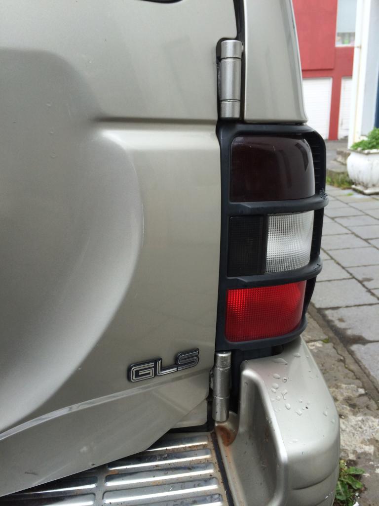

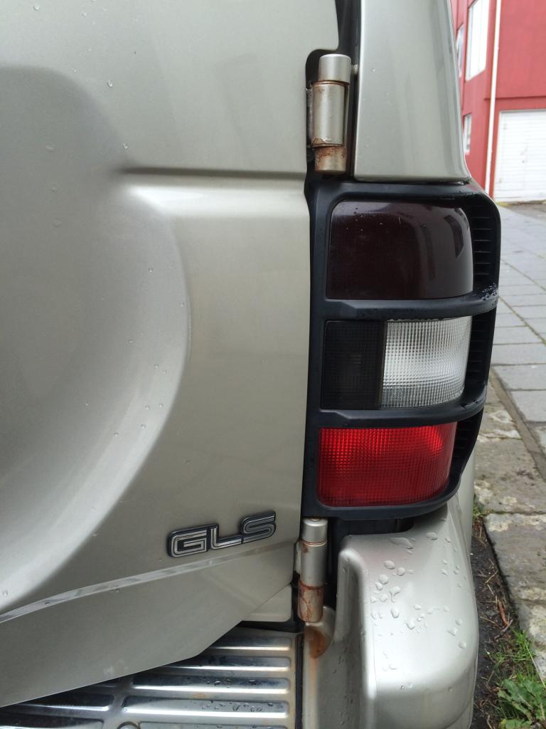

Nú hjarirnar á afturhleranum voru orðnar ansi lélegar og spurði ég ykkur snillana hér á spjallinu um hvar maður gæti látið gera við þær.
[/url]
Eftir ykkar radum prófaði ég að tala við Partaland og hann benti mér á nágranna sinn sem er í næsta plássi vinstra megin við hann. Sá gaur á nánast lager af þessum hjörum. Allavega þá fór ég með hjarir sem að hann Halldór Másson (halldorm) hér á spjallinu var svo góður að gefa mér úr hræinu sínu og fékk þær lagaðar þarna fyrir 15 þús kall. Keypti málingu í Poulsen fyrir 8000 kall sem ég get svo notað áfram í að bletta. Mikill munur á því að loka hleranum og í sumar get ég þá sent krakkana út í bíl að sækja eitthvað en hingað til hef ég verið sá eini í fjölskyldunni sem hefur getað lokað hleranum.
Kvikindið ætti nú að vera klárt fyrir ævintýri sumarsins!!!
