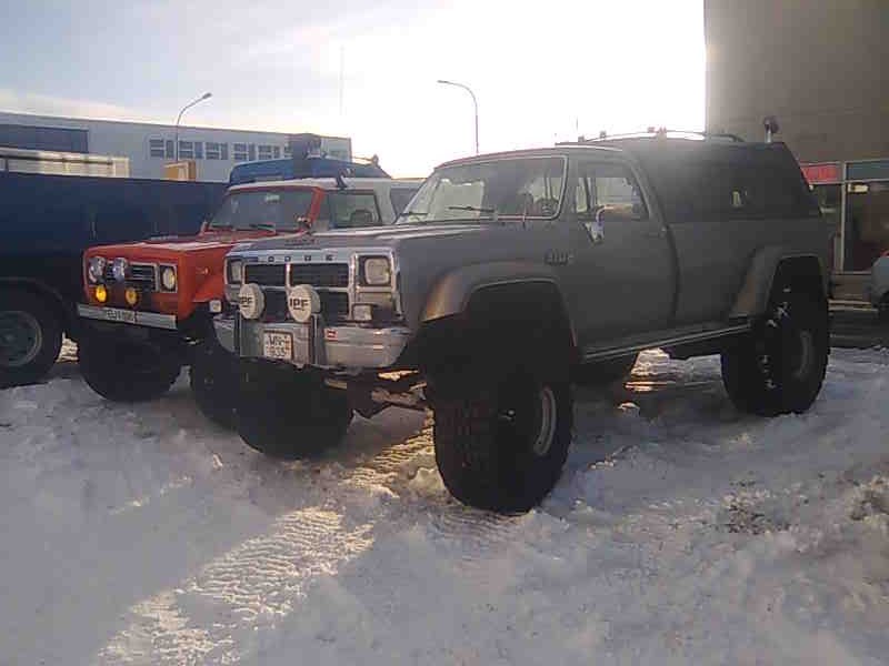

Vitið þið hvort þessi grái Ram á þessari mynd sé ennþá í notkun? Og í hvernig ástandi?

Re: om352
Ég hef séð hann reglulega á ferðinni já. Vissulega flottur ram :)

það er til ferð þar sem þessi ram er með 360 ram með supercarger sem bilabúð benna átti og 10cyl ram sem gulli sonax átti og var sprautað upp langjökul minnir mig ég var ekki þar en frétti að hvorugur bensin bilana hefði tekið cummins raminn
