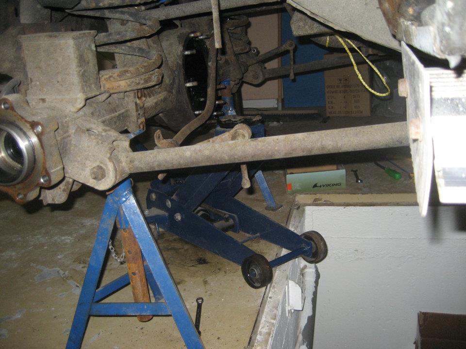

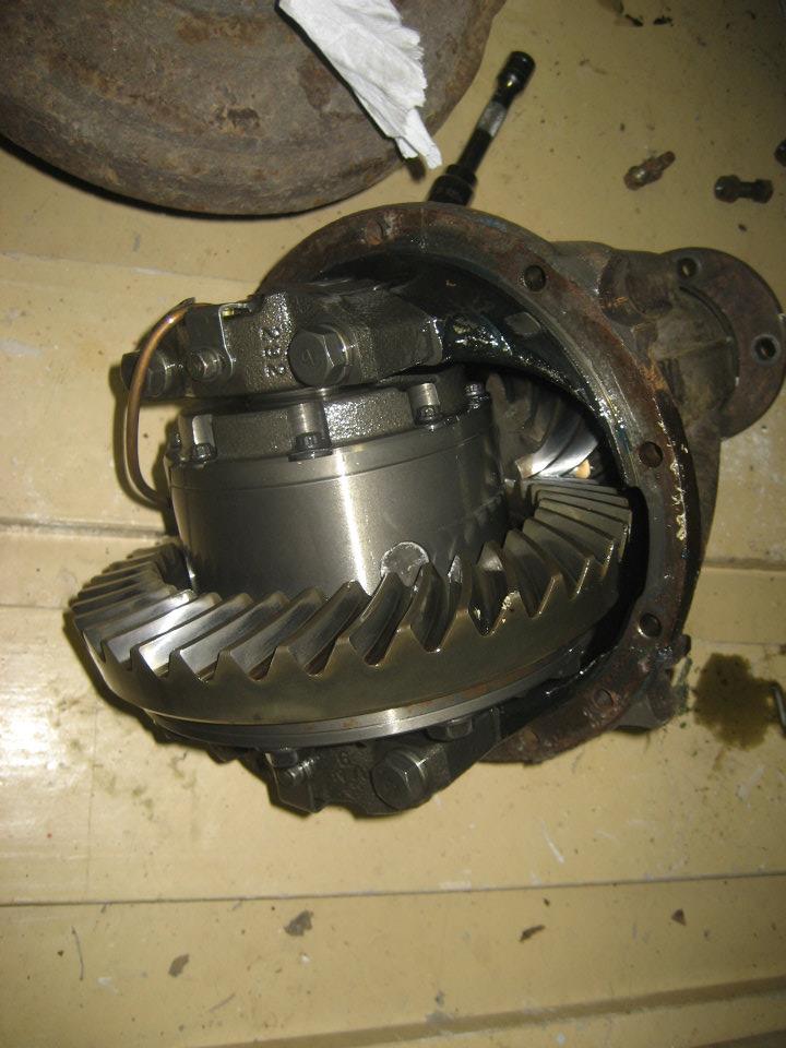

Í Júní verslaði ég mér 98árg af Patrol sem var með hitunarvandamál. Það var nýtt hedd í bílnum en hann hitaði sig. Það fyrsta sem ég gerði var að skipta um vatnslás síðan skipti ég um dælu hvorugt virkaði þá var settur vatnskassahreinsir í vatnskassann og láti liggja í yfir nótt það sem ég græddi á því var að vatnskassinn míglak á eftir. Þá skundaði ég í Gretti vatnskassa og verslaði mér nýjann vatnskassa setti kvikindið í og fór prufurúnt það er víst skemmst frá því að segja að hitamælirinn rauk upp áður en ég komst útúr götunni. Ég læddist heim á bílnum aftur og klóraði mér í hausnum. Eftir nokkra kaffibolla fór ég út aftur og var eitthvað að þreifa hosur og spekulera þegar nágranni minn kíkti yfir hann spurði hvort að við ættum ekki að kíkja rúnt á daddanum og sjá hvort að við fengjum ekki suðu og gufu. Við fórum rúnt og keyrðum og keyrðum engin kom gufan! Þá var það ákveðið ég skipti um viðnámið fyrir hitamælinn og þá var allt í lagi ;). núna fór ég að keyra bílinn eins og herforingi og fannst hann vera heldur latur og samdi við konuna mína um fjárveitingu í hlutföll sem eru núna komin í daddann og ég er sáttur með hann. ég er líka búinn að skreyta hann aðeins setja kastara og kassa á hlerann á honum, einnig er ég búinn að setja jólatré inní hann fyrir fartölvu og GPS.

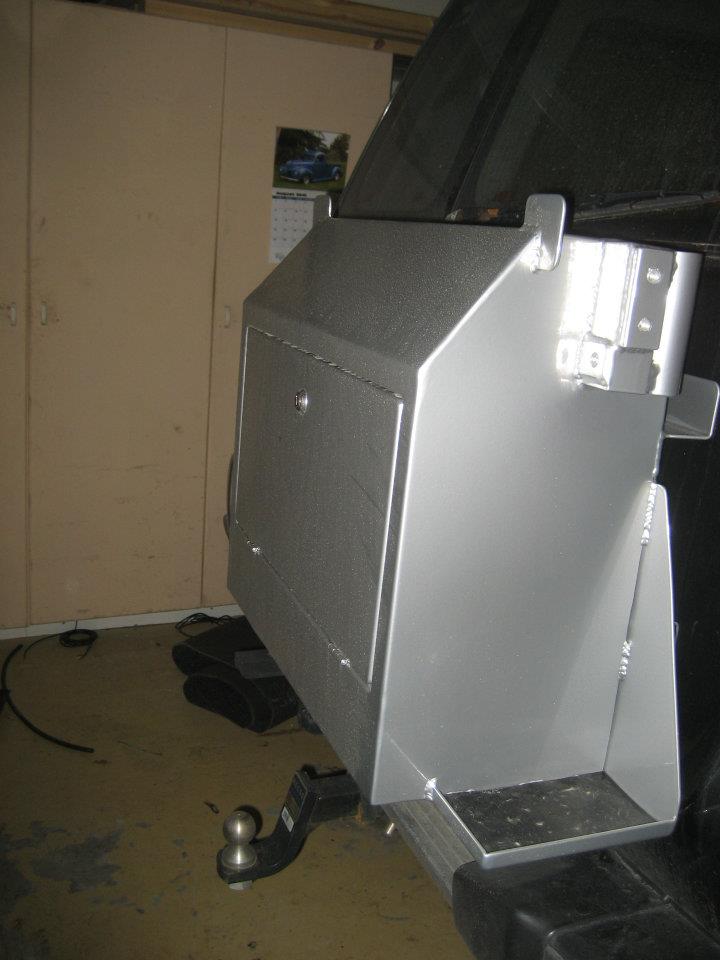

Já hann er það. Ég ætla samt að smíða aukatank í hann og setja skriðgír en hann er alveg klár fyrir utan það

49cm wrote:hvar komstu yfir hlufoll ? ef mer leyfist að spyrja ;)
Breytir seldi mér hlutföll

jeepson wrote:Hvað kosta hlutföll hjá breytir?
tæpan 90þús kall í hvora hásingu. Eins og ég sagði þá þurfti ég að fá auka fjárveitingu hjá frúnni
