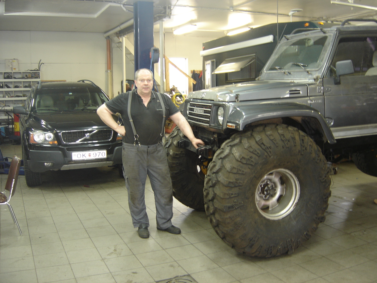

Setti gamla Foxinn á 46" í dag til að prufa gott að aka á þessum dekkum mjög rásföst og létt að snúa þeim

Takk fyrir það bíllinn er mjög léttur í stýri og er með góðan tjakk og sterka snekkju þarf bara einn putta á stýrið bíllinn er frekar léttur og keyrir vel á þessu

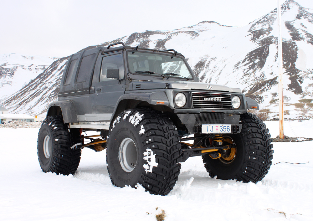

Bíllinn er þannig útbúinn að vélin er V-6 Ford 2,8 lít með fimmgíra orginal kassa og millikassa sem núna er orðinn milligír með Dana 300 aftast. Þetta véla og kassa dót eru úr Bronco ll með Motorcarft blöndung svo til nýjum engin tölva er í bílnum nema stýringin fyrir kveikjuna. Ég er búinn að parta bílinn gjörsamlega í frumeindir bæði drif og kassa og er búinn að fá aðra vél úr Bronco 1985 sem er aðeins ekinn 100.000km frá upphafi og verður hún yfirfarinn. Bíllinn er á Toyota hásingum þessum léttu og gömlu með fourlink að aftan og Range Rover að framan og stýristjakk. Læsingar eru raflásar sem búið er að breita og setja á loft tjakka og er það að virka vel. Hlutföllin eru 5:70 og demparar eru sérsmíðaðir fyrir þenna bíl og eru frá Koní. Afturhásing var færð aftur um 40 cm og framhásing fram um 10 cm og er bíllinn 284 cm á milli hjóla og ökumaður situr í miðjum bíl og síðan er 50% þungi á hvorn öxul miðað við 110 lít af bensíni sem er aftast og 25kg rafgeymi.Ég vigtaði undirvagninn með vél og öllu tilheyrandi og var hann 1000kg.Í leik á 44" Dic cepek á 1 pundi er meðal eyðsla á 1 klukkustund 4,5 lít sem er slatti búinn að mæla þetta nokkru sinnum.Þarna á myndinni er bíllinn á 44" í mjög djúpum snjó og var ég að prufa flotið ég stökk út og fór í klof. Bíllinn fer ekki á kúlu stærri bílar svo sem 44 patrol 92 með skriðgír og læsingar reyndu við þetta og sukku upp á stuðar um leið og fóru svo aðra leið nentu þessu ekki sögðu þeir

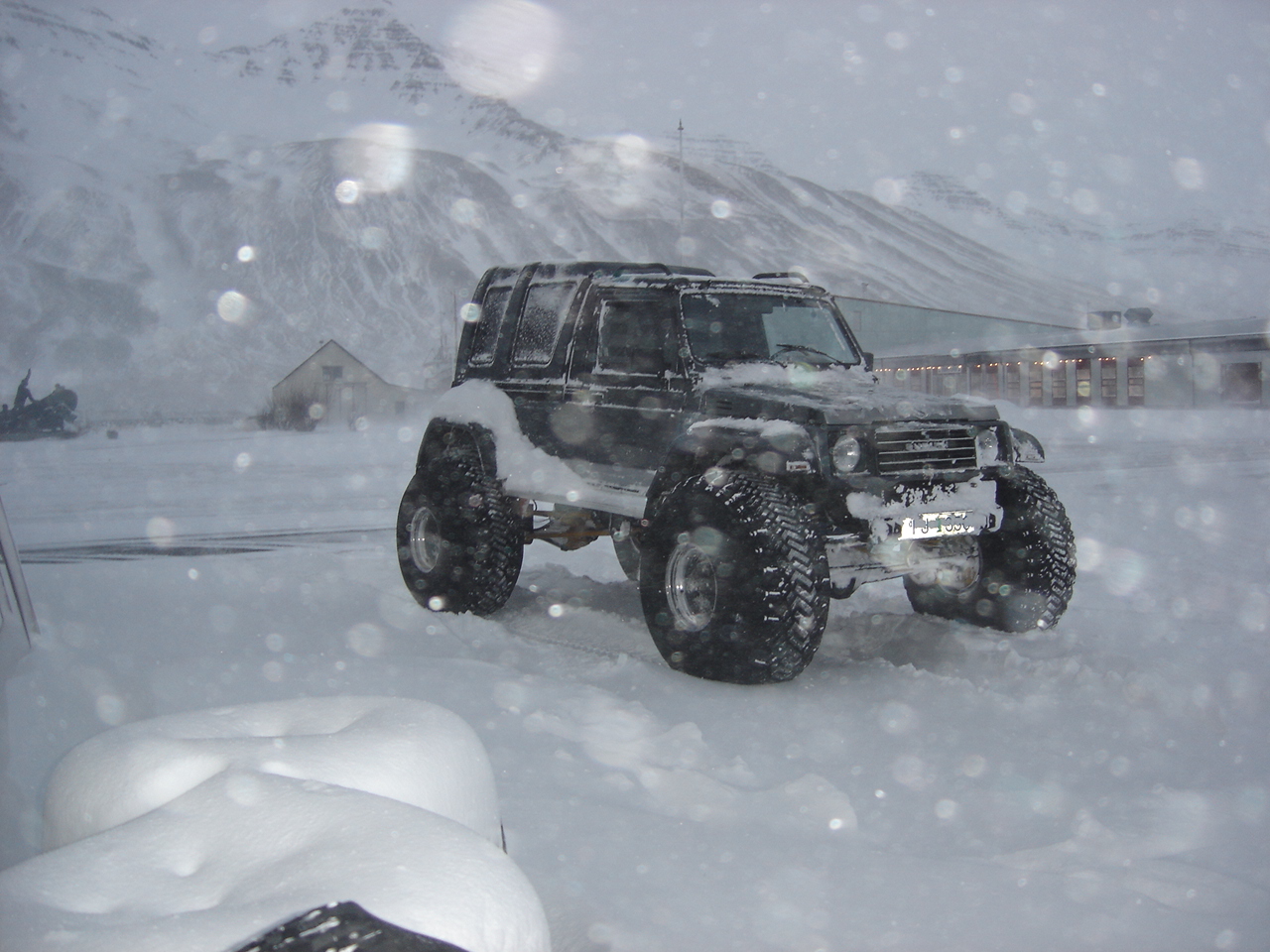

Á 44" flýtur hann í vatni fer upp á stigbretti.Félagarnir kalla þetta kúlutjald á 44"
