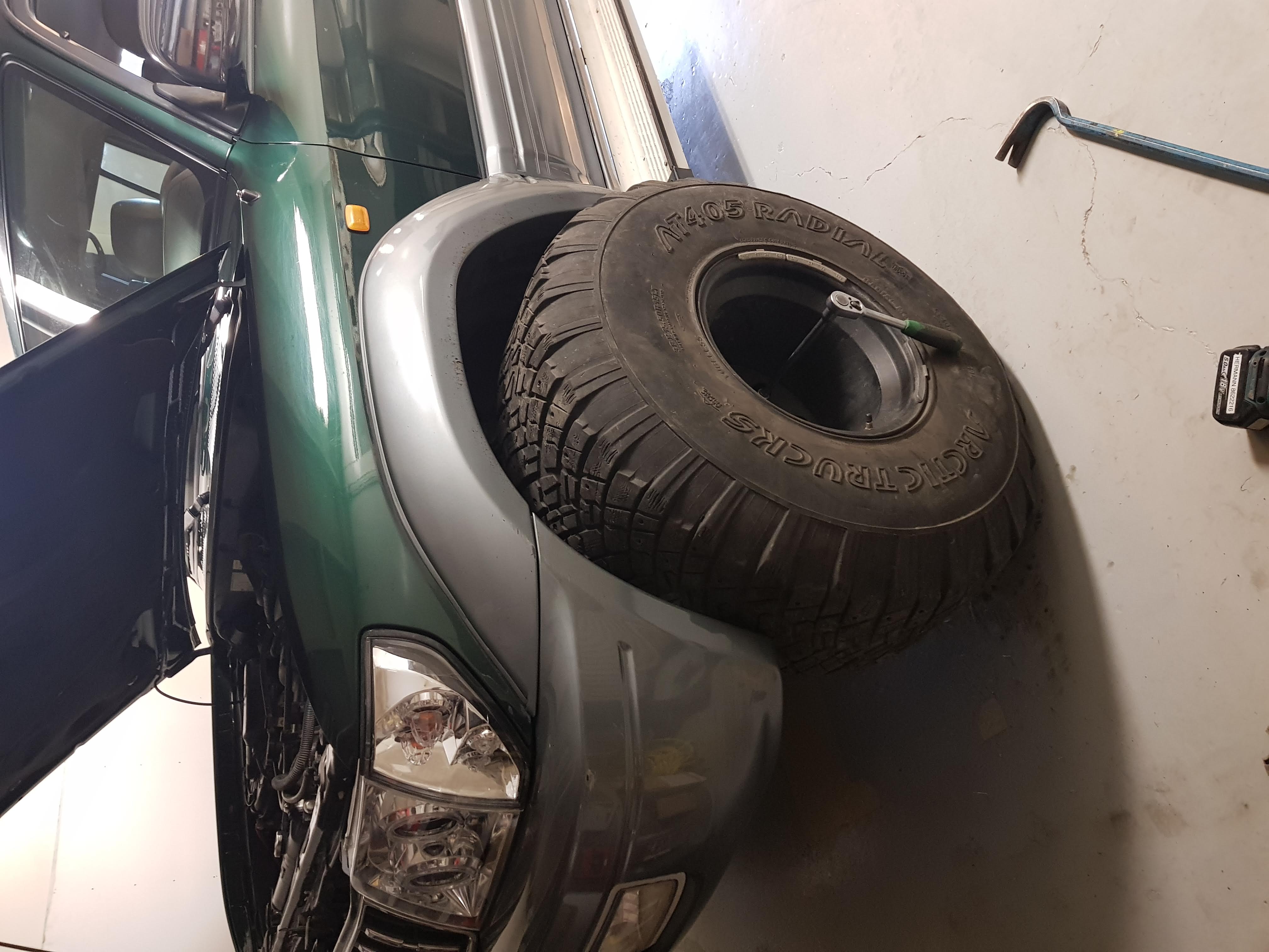

Ég gleymdi allveg að skrifa eitthvað um breytinguna meðan á breytingar ferlinu stóð. En allavegana Bíllin er úr fjölskylduni Og hefur alltaf verið fyrir norðan,um er að ræða Toyota Landcruser 90 VX, þetta er því mjög heilt eintak og var tilvalið í breytingar.
Byrjað var að boddy hækka bílinn um 10 cm og var það gert með því að byggja upp fremstu og öfstustu boddyfestingar. Einnig voru boddyfestingar aftan við framhjól færðar til að auka pláss. Vatns kassi fékk nýja staðsetningu sem og ýmsu slöngur sem þurftu að breytast. Sjálfskipti örmum var breitt auk þess sem millikassastöng var lengd, til þess að passa í umhverfið. Að þessu loknu er boddyið hert á grindina. Þegar hér er komið við sögu er afturhásing rifin undan àsamst drifSkaftiog stífum.

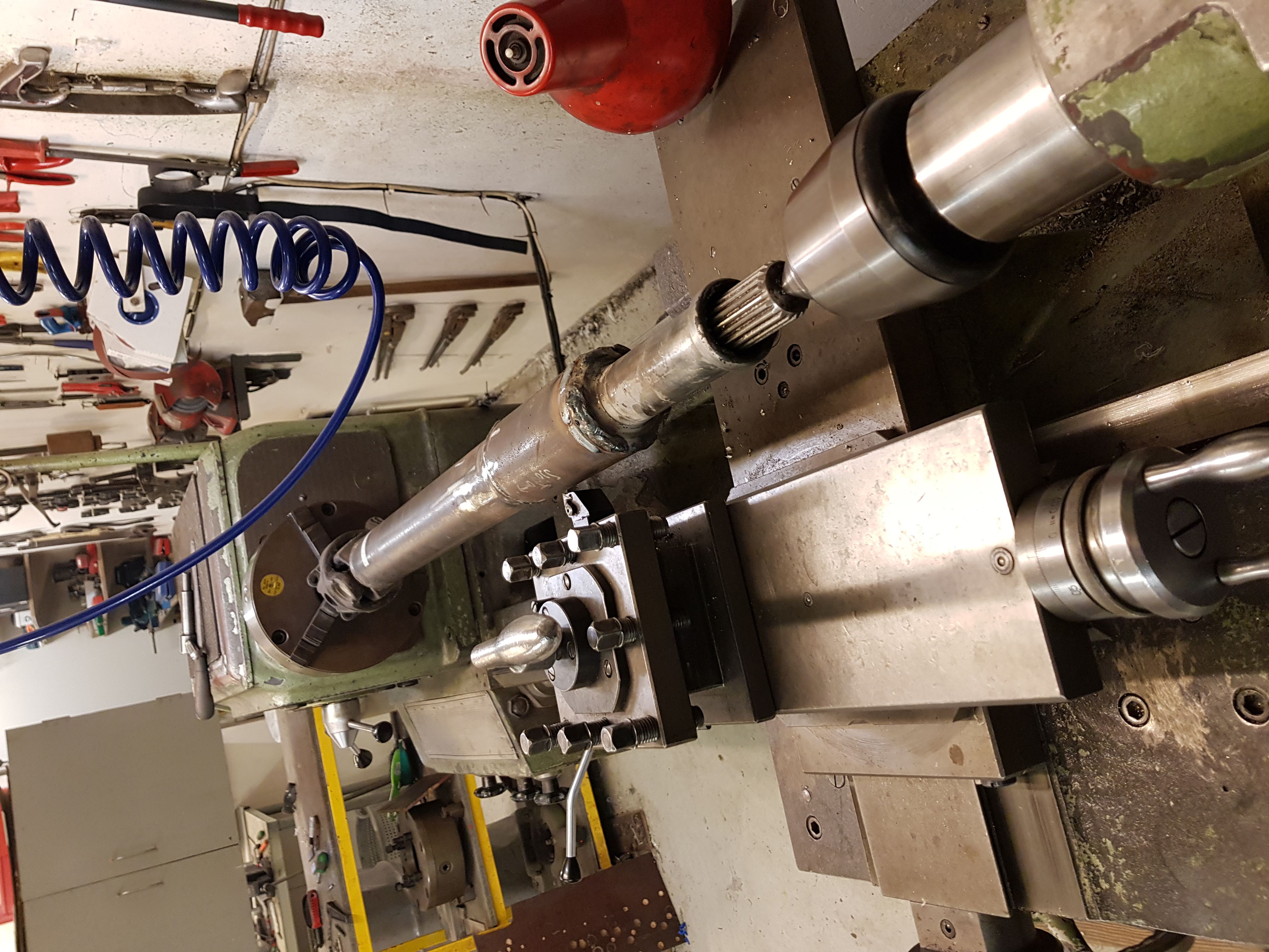

Byrjað var að skera burtu hjólskàlar og undirbúið fyrir hàsingarfærslu hásingin er færð aftur um 14,5 cm og voru gömlu hjólskálarnar nýttar aftur. Drifskaft var lengt og var lengingin smíðuð úr sjóröra efni 6,3 mm þykkt og virkar vel. Undir bílinn fóru demparar og gormar frá oldman emu með 5 cm lifti Og var þetta verslað í gegn um toyota. Banlanstangarendar voru lengdirað aftan var lengingin 5cm sem samsvaraði lengri gormum.

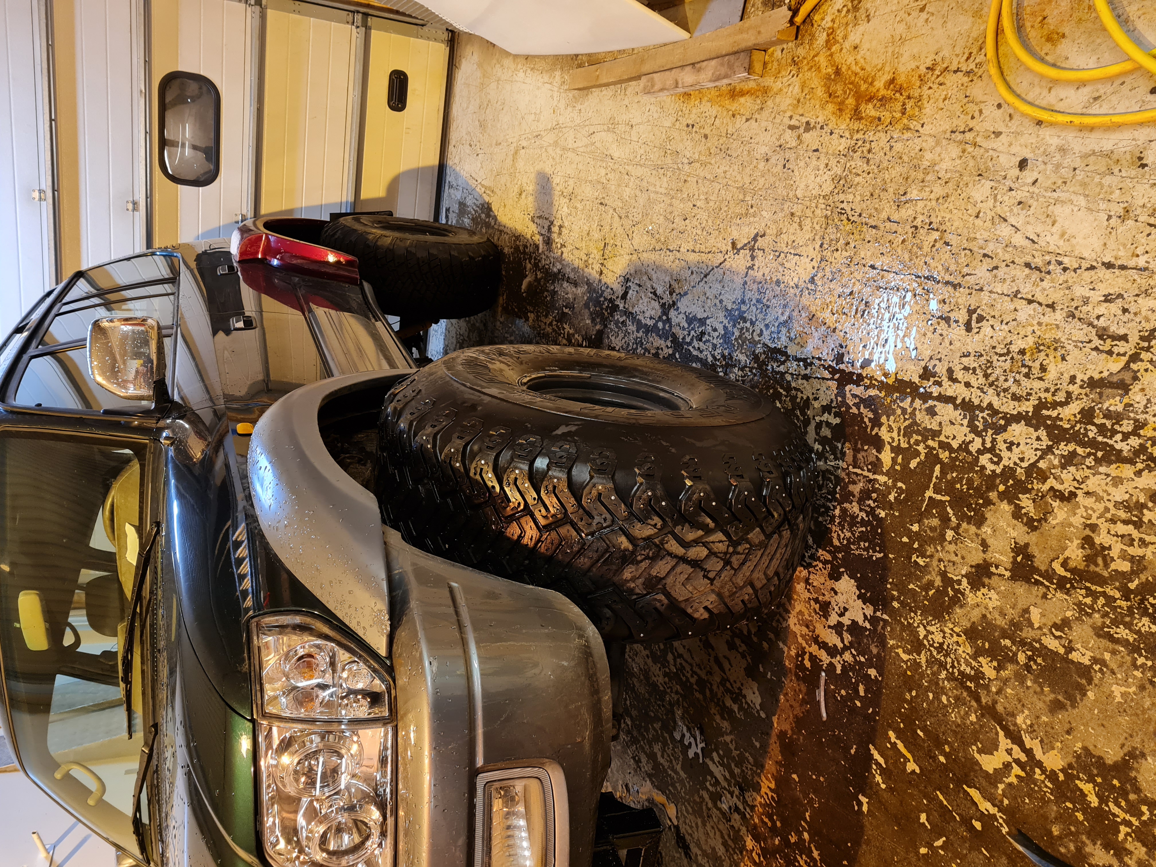

Ég lækkaði drifhlutföll í 4,88:1 og er bíllinn hár réttur á 38” dekkjum auk þess var farið í loftlás í framdrifi og rafmagnslásinn í afturdrifinu nýttur áfram. Ákveðið var að klippa úr fyrir 44 dc og fór bíllinn á þau dekk veturinn eftir.

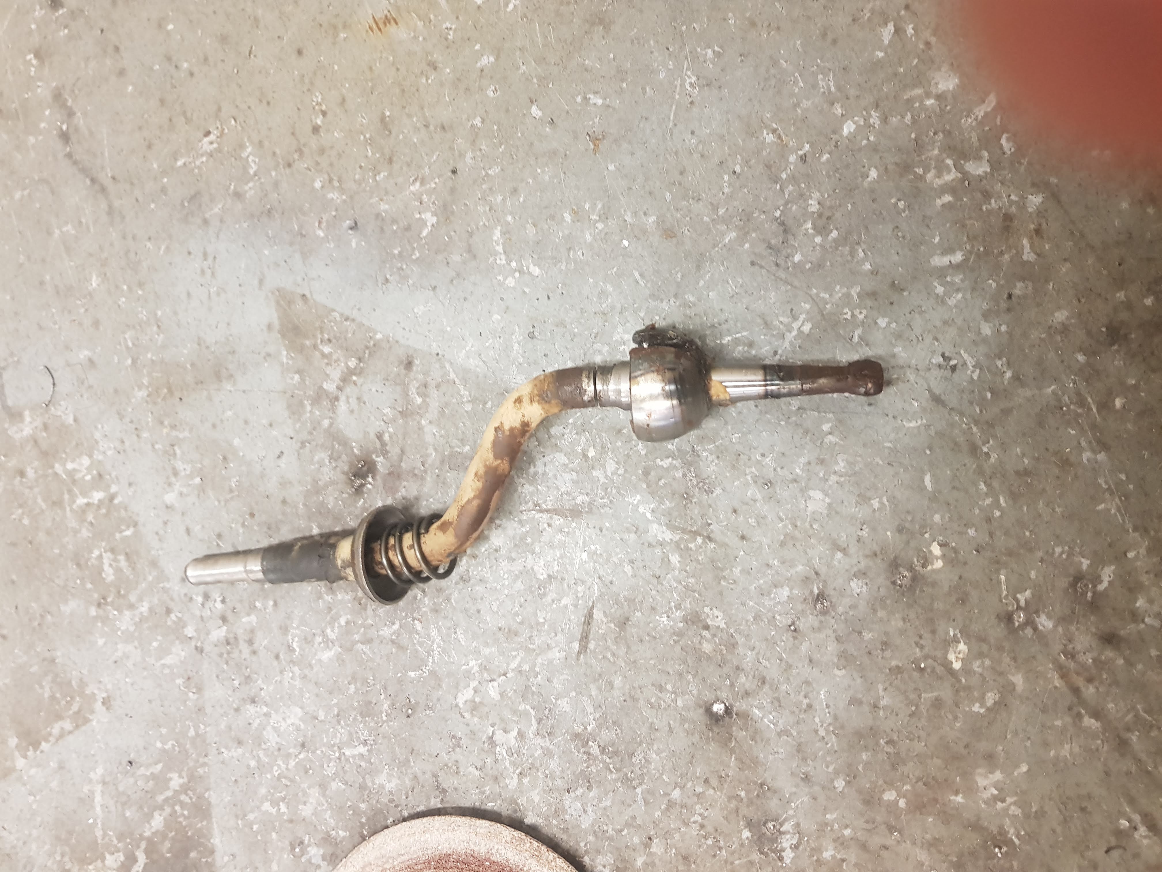

Millikassa stöng breytt
38” at mátað undir í upphafi breytinga

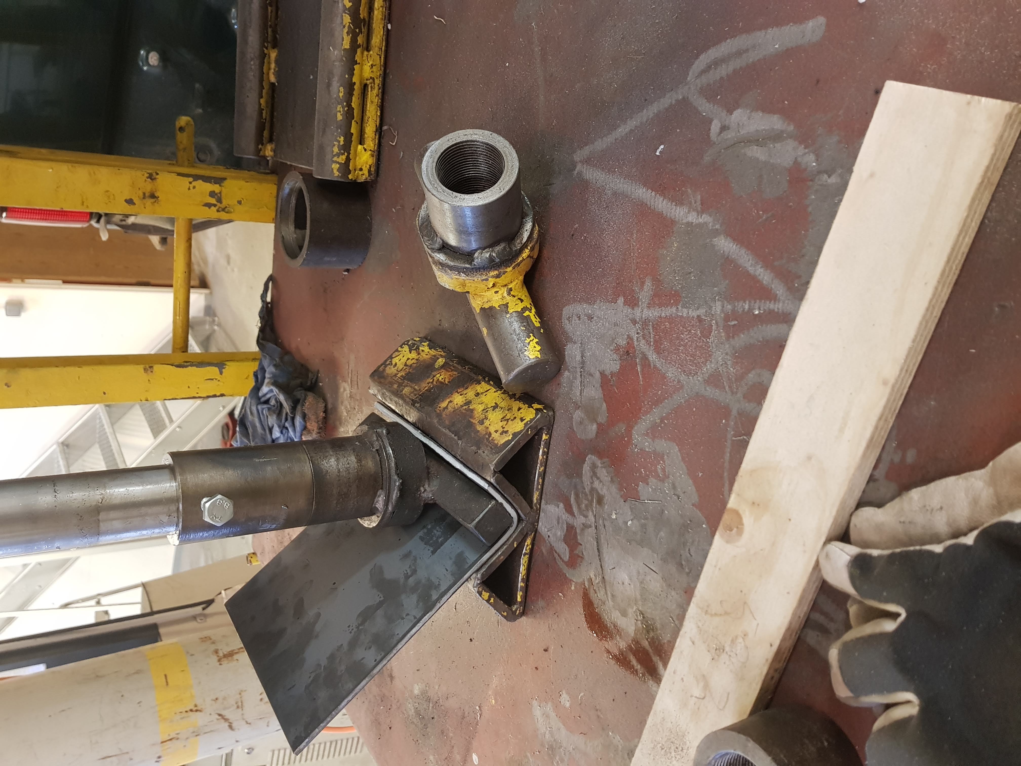

Styrking smíðuð fyrir gormskálar

44” mátað undir

eru þessir kanntar "venjulegir" 38" eða eitthvað breyttir?

Þetta eru bara venjulegir 38” kantar
