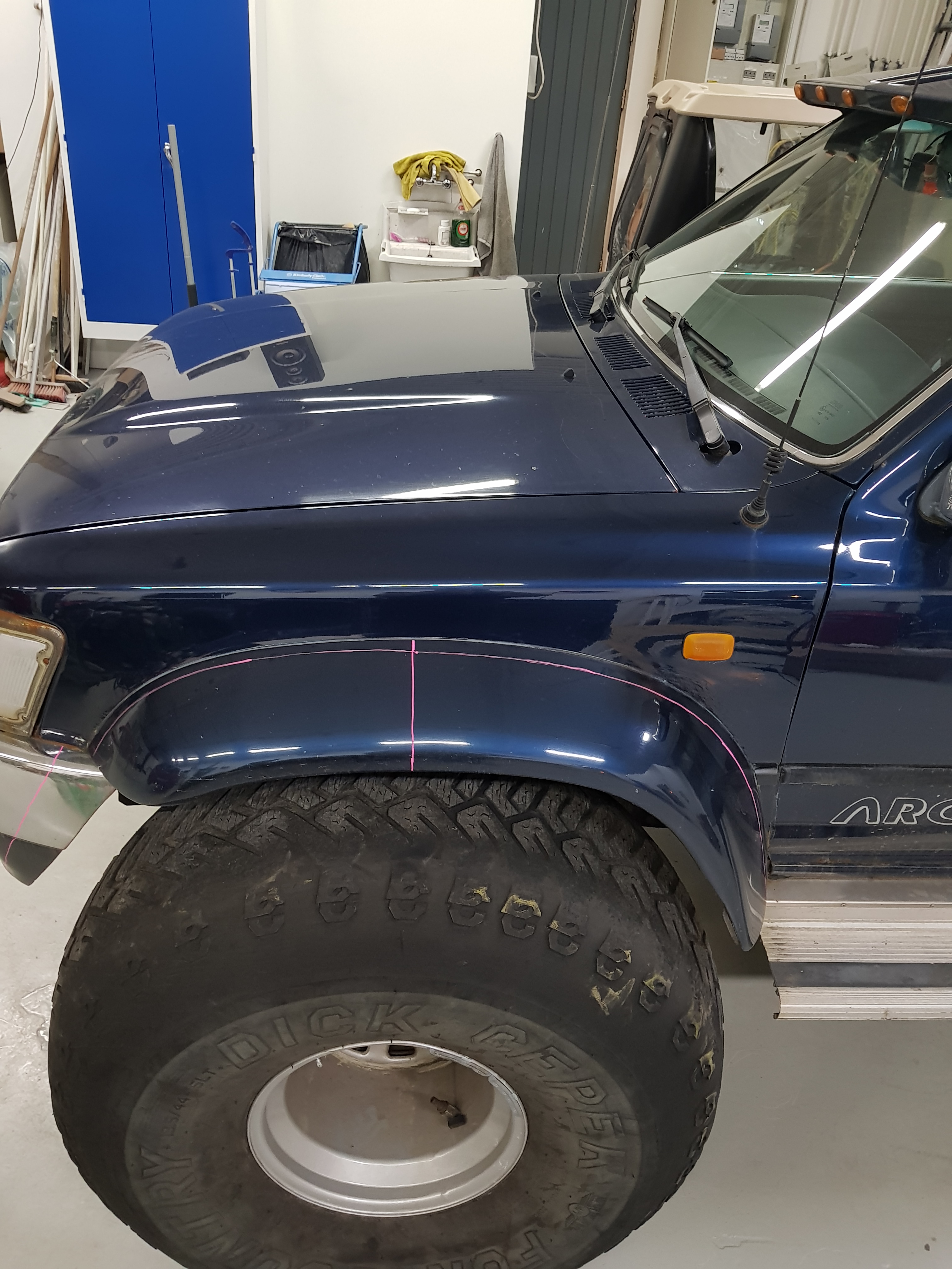

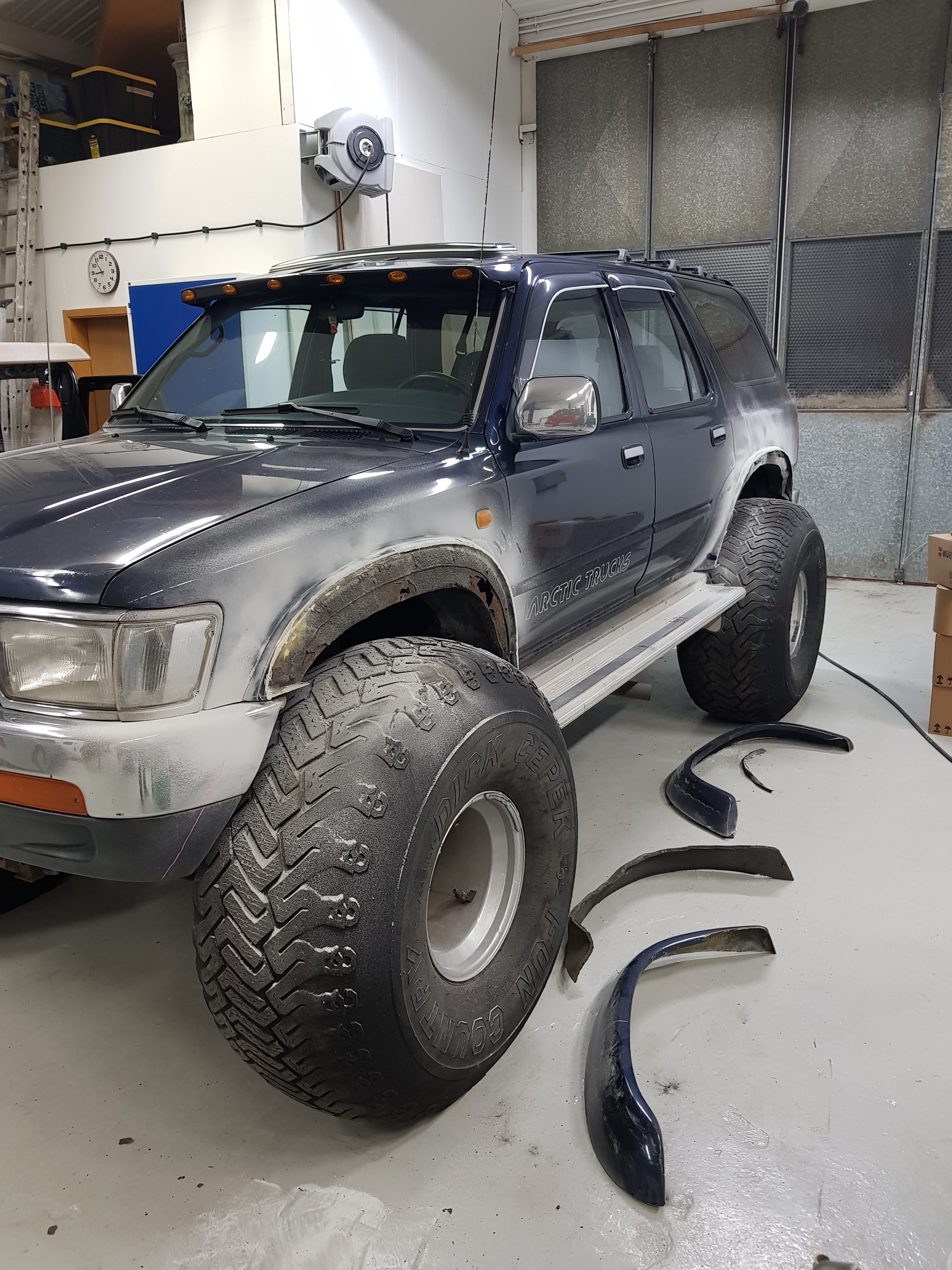

Búinn að skera niður 38" kantana og enduðu þeir með 14cm lengingu og sýnist þetta vera einhverjir 7cm sem ég læt sleppa með breikkun. Stilli þessu fyrst upp hverjum og einum kannti áður en ég undirbý fyrir trefjaplöstun. Plöstunin fer fram á bílnum svo þetta liggi allt vel upp að.
- 20181025_231311x.jpg (2.39 MiB) Viewed 16355 times
- 20181025_231259x.jpg (3.18 MiB) Viewed 16355 times
- 20181025_205504x.jpg (3.43 MiB) Viewed 16355 times
- 20181025_204013x.jpg (2.56 MiB) Viewed 16355 times
- 20181025_204004x.jpg (2.55 MiB) Viewed 16355 times

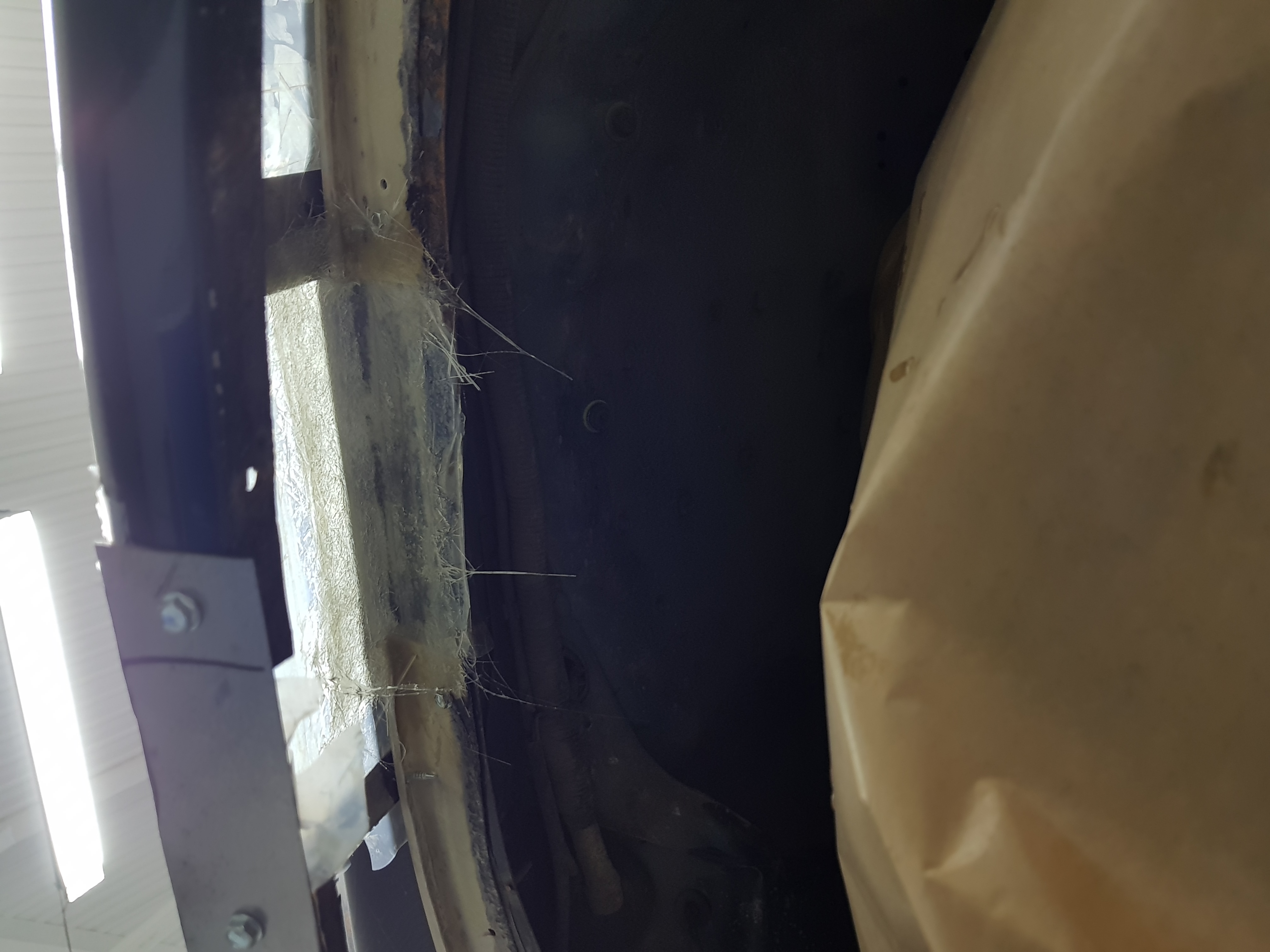

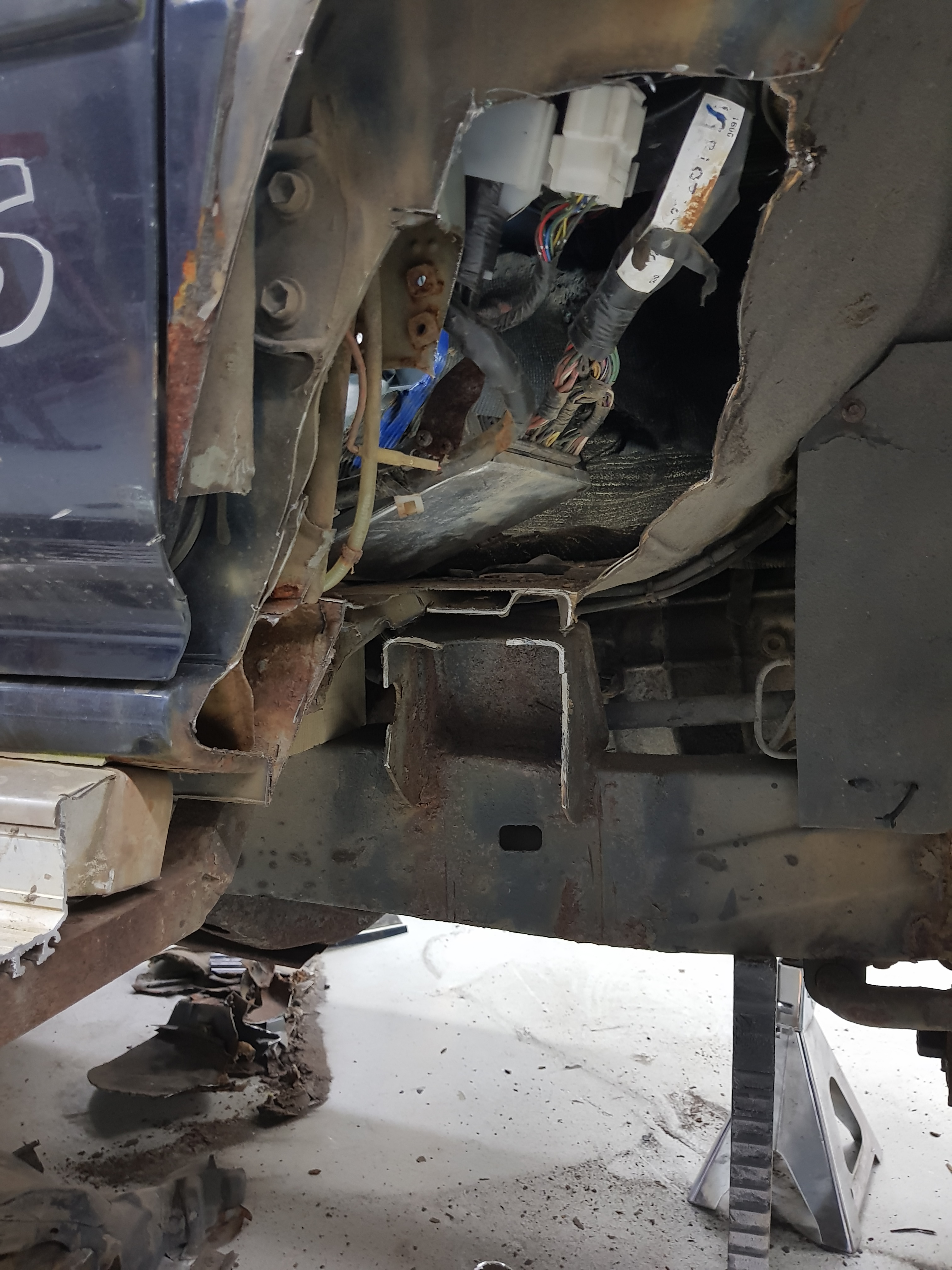

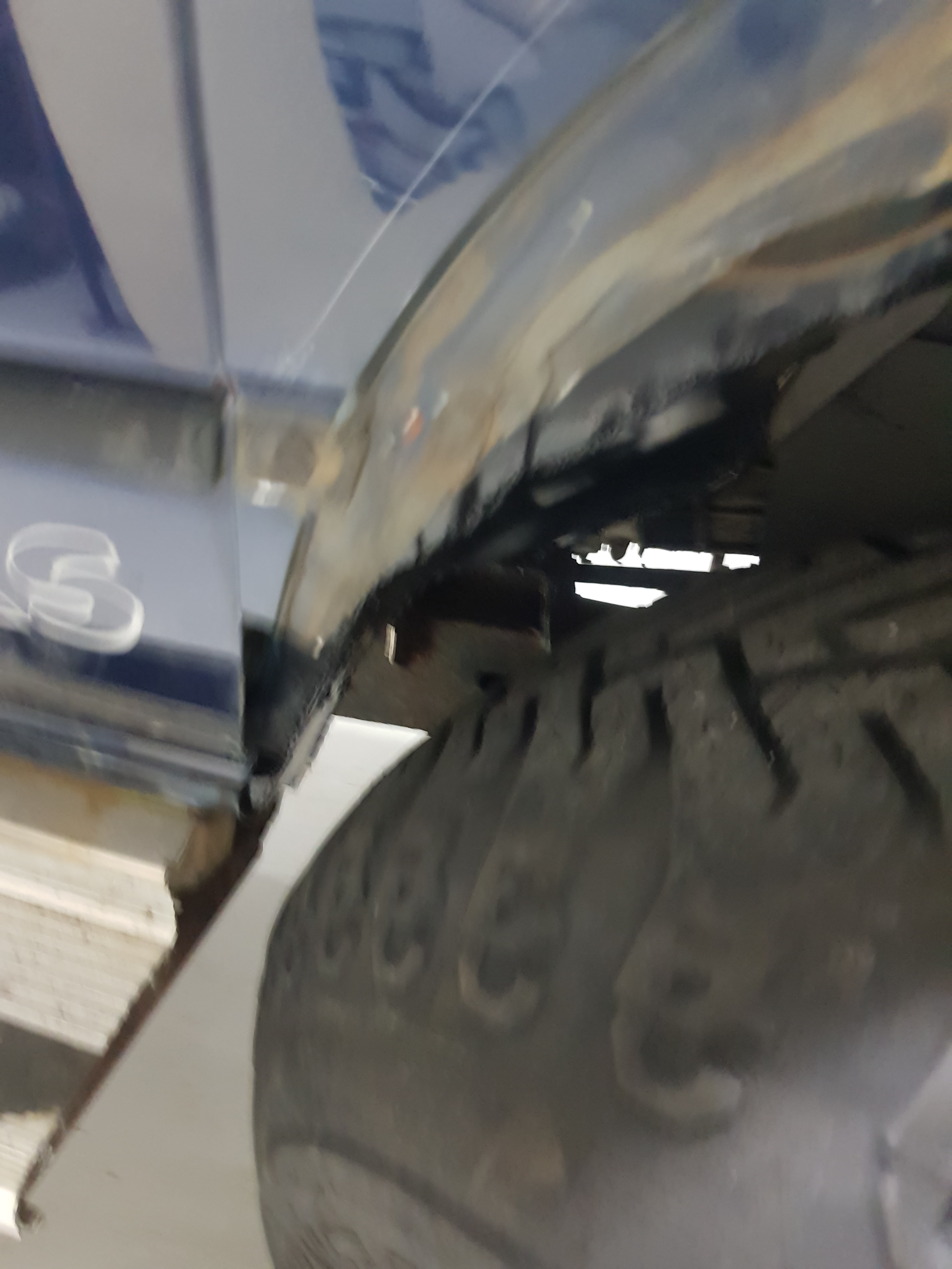

Eg sá það að ég þyrfti að klára úrskurð að framan áður en ég staðset framkantana, það þurfti að skera hressilega úr, alveg innfyrir boddýfestingu og hún hvarf alveg. Færi hana aftar. Á eftir að snyrta þetta aðeins meira til, en klára sennilega að sjóða í þetta á morgun.
Það er ekkert grín að koma þessum dekkjum fyrir, en hann beygir orðið í botn á báða vegu og það virðist vera nóg pláss. Hækkunarklossarnir eiga eftir að fara í og þá er feikinóg pláss.
- 20181103_205310.jpg (2.69 MiB) Viewed 16353 times
- 20181103_205300.jpg (2.87 MiB) Viewed 16353 times
- 20181103_205251.jpg (3.09 MiB) Viewed 16353 times
- 20181103_195838.jpg (3.12 MiB) Viewed 16353 times
- 20181103_195833.jpg (3.07 MiB) Viewed 16353 times
- 20181103_193610.jpg (2.95 MiB) Viewed 16353 times
- 20181103_193603.jpg (2.48 MiB) Viewed 16353 times
- 20181103_193556.jpg (2.74 MiB) Viewed 16353 times
- 20181103_185036.jpg (2.73 MiB) Viewed 16353 times
- 20181103_185031.jpg (2.67 MiB) Viewed 16353 times

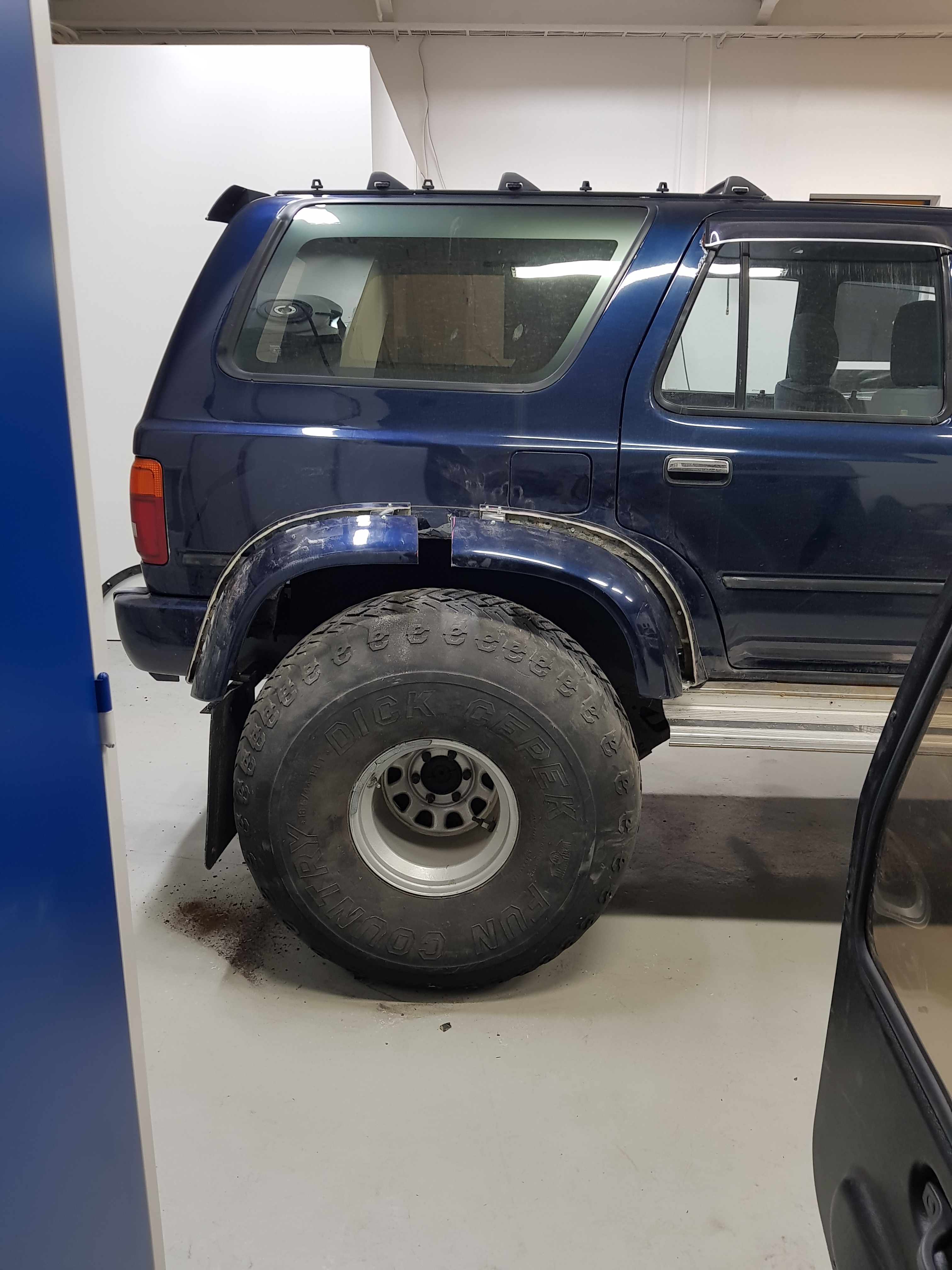

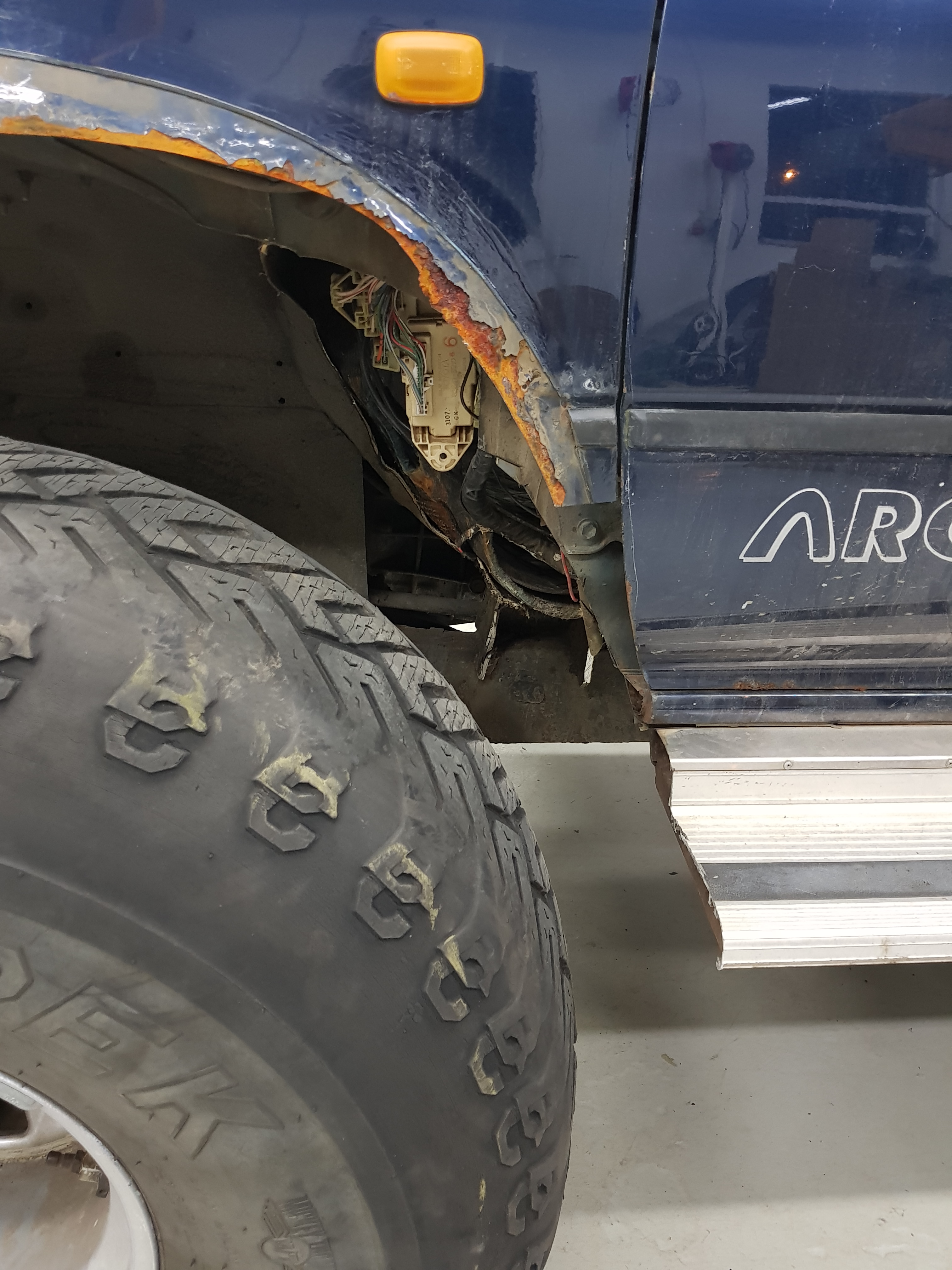

Jæja nánast búinn að klára að sjóða aftur í.
- 20181104_173104.jpg (2.37 MiB) Viewed 16352 times
- 20181104_173019.jpg (2.67 MiB) Viewed 16352 times
- 20181104_153240.jpg (2.39 MiB) Viewed 16352 times
- 20181104_151322.jpg (2.56 MiB) Viewed 16352 times
- 20181104_140737.jpg (2.83 MiB) Viewed 16352 times

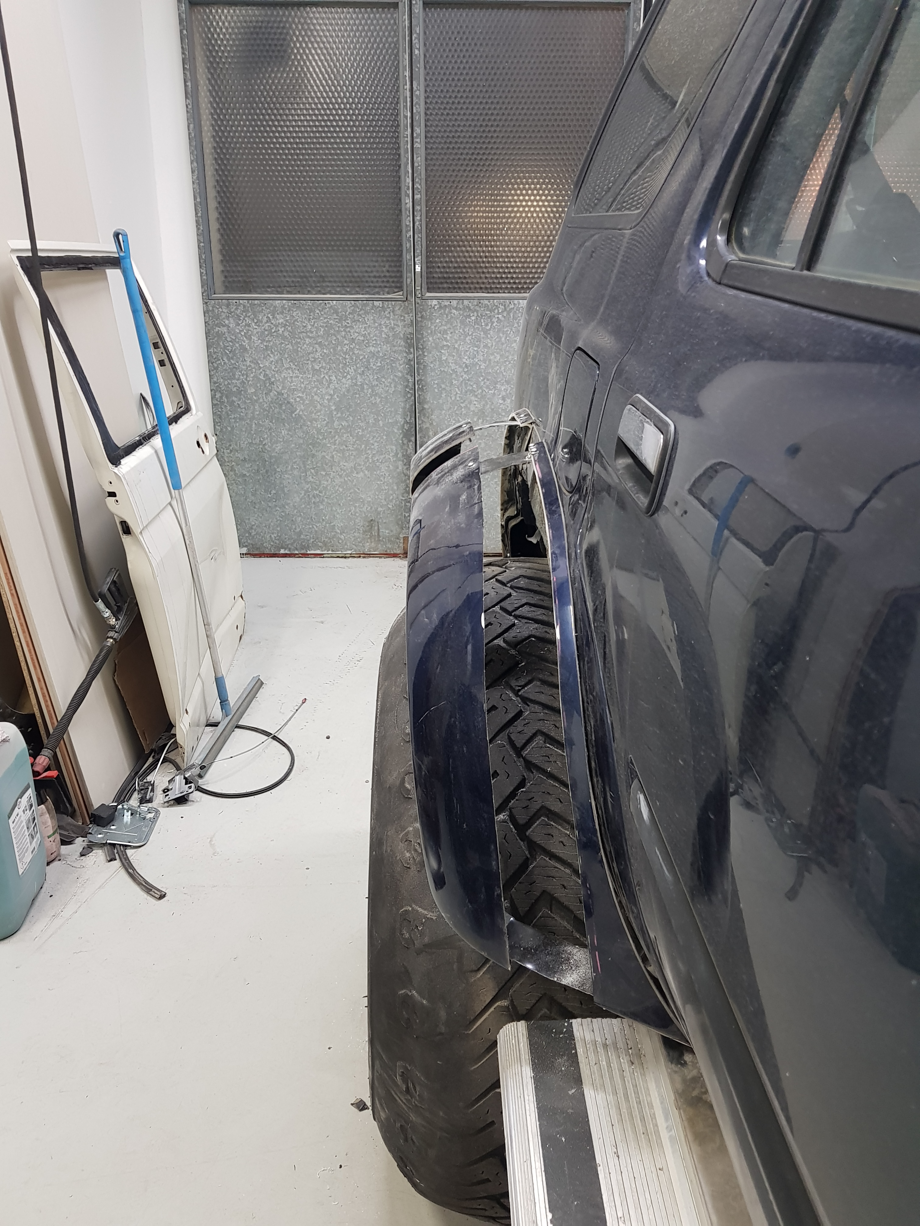

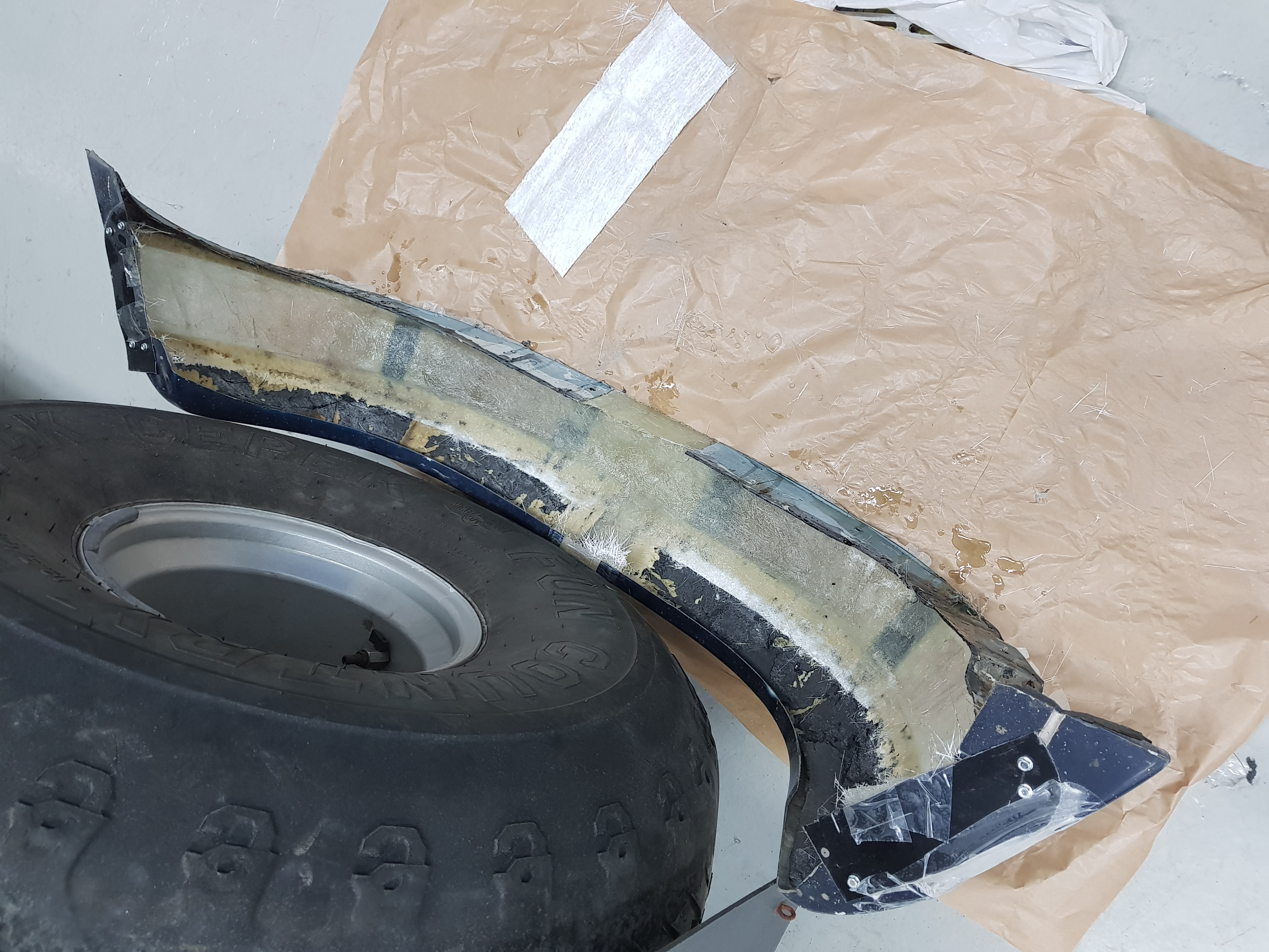

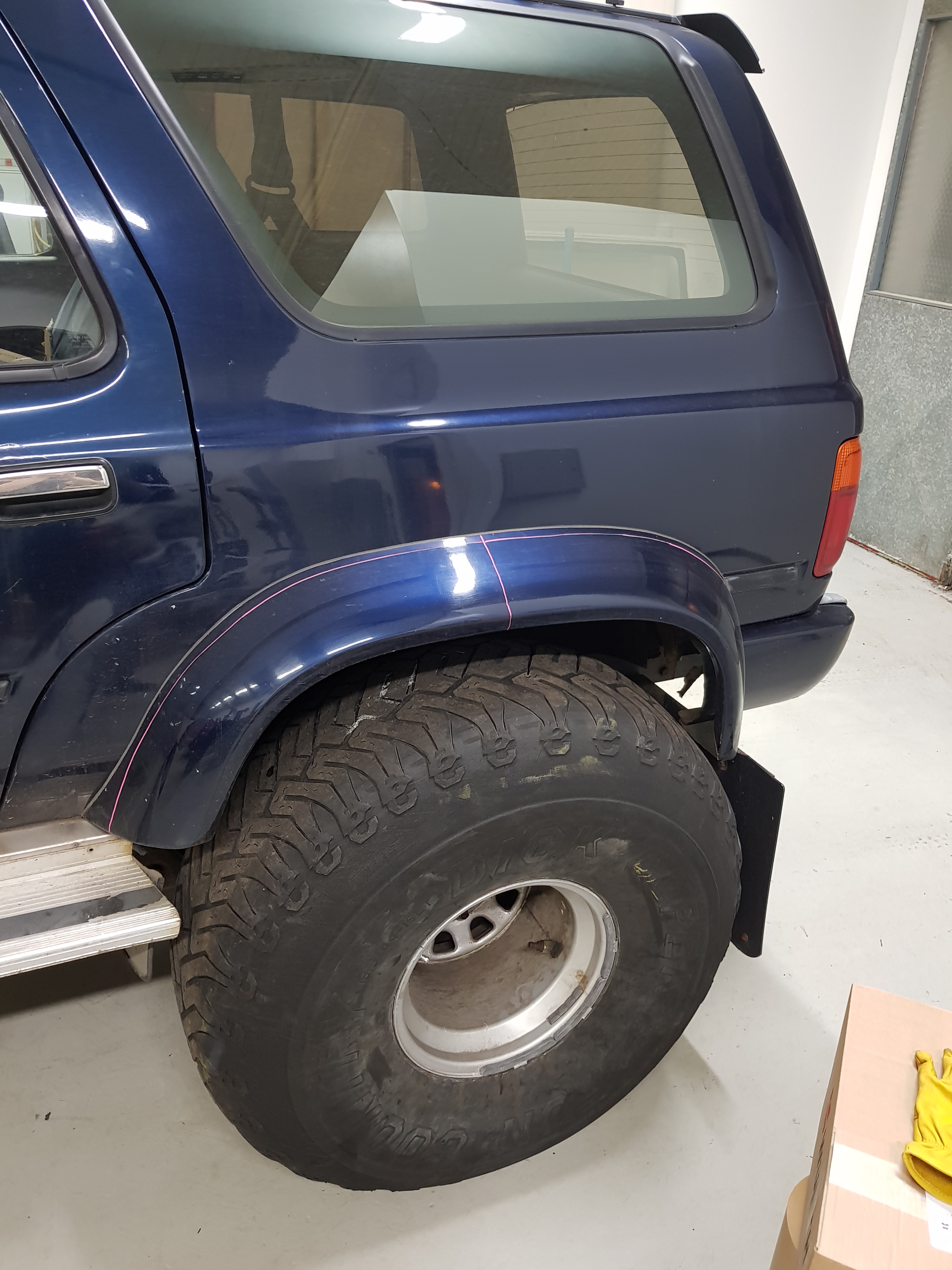

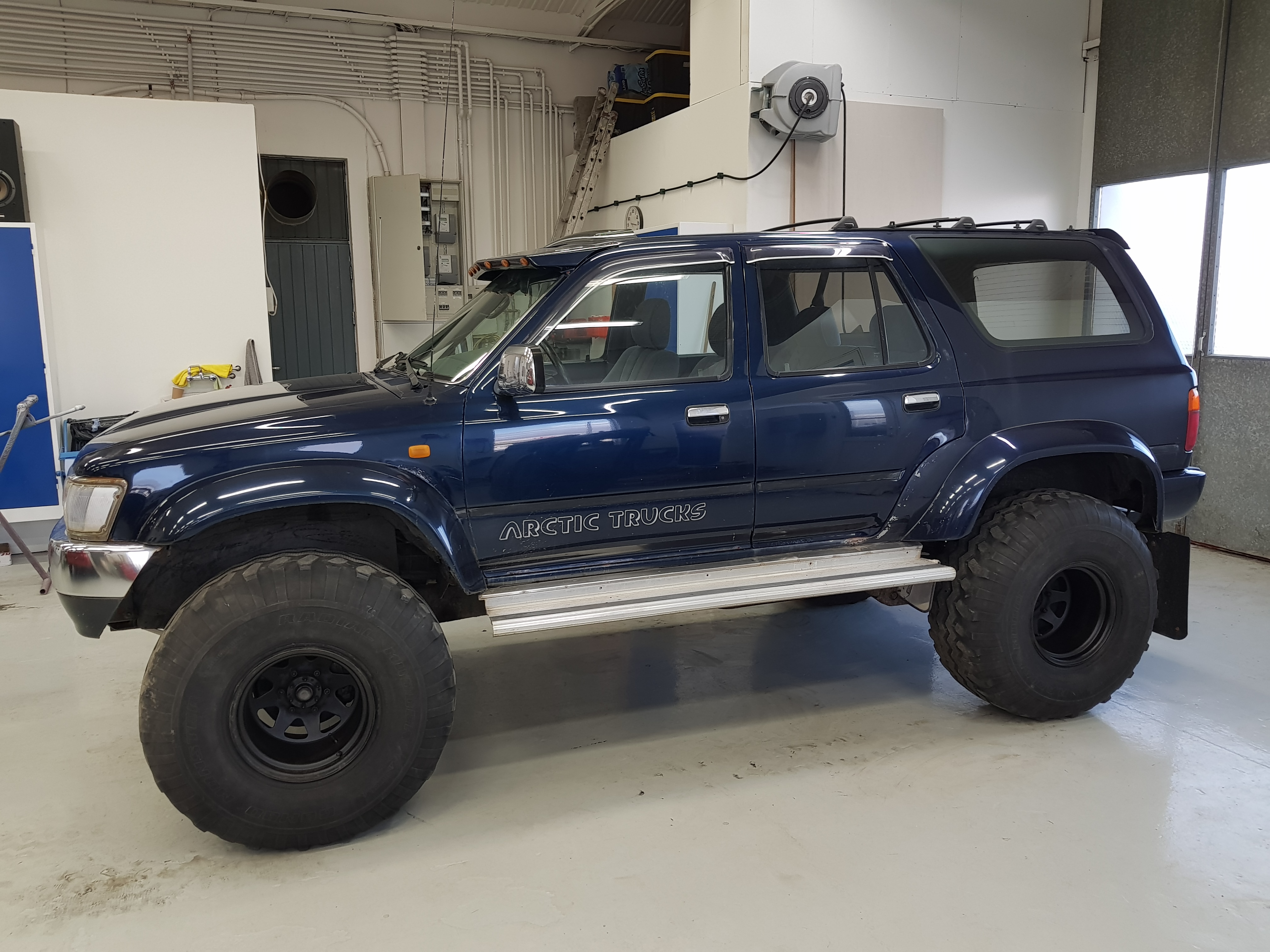

Kláraði að spengja saman kantana eins og ég vil hafa þá í gær, og gaf mér svo loks tíma í dag til þess að leggja mottur í þá
- 20181117_182106.jpg (2.85 MiB) Viewed 15700 times
- 20181117_182124.jpg (1.81 MiB) Viewed 15700 times
- 20181118_172425.jpg (3.54 MiB) Viewed 15700 times
- 20181118_172021.jpg (3.04 MiB) Viewed 15700 times
