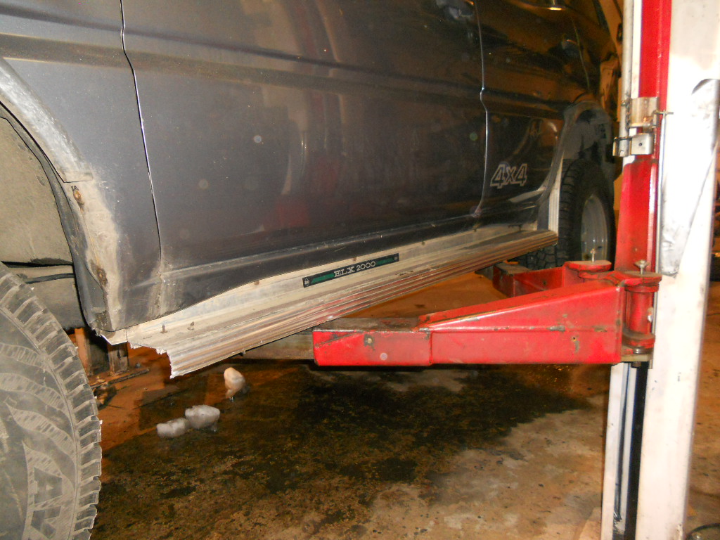

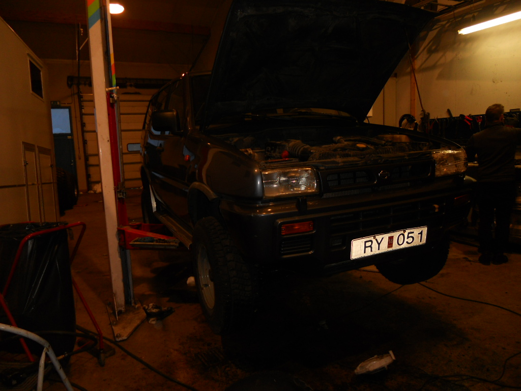

Jamm fékk gefins Nissan Terrano 1996 2,4 bensín um helgina og hann er meira segja ryðlaus, kraftlaus og stráheill á skrokk og grind. Setti hann strax á 31" nagladekk og skar aðeins úr.
Jamm og svo er ekkert meira gott, jú að vísu er kassetu tæki og jóla spóla með Bonó og langbylgja elska það.
Hann nær ekki nema um 3500 rmp og er ansi karftlaus undir álagi.Tók úr honum hvarfakútinn setti rör í staðinn skipti um kerti.Tók eftir að kertið á fyrsta var ansi sótað og hraunað svo þar gæti verið veikleiki tók í burtu bensín síuna sem er undir miðjum bíl en þetta breitti engu. Enn kraftlaus og nær ekki fullum snúning. Fiktaði í kveikjunni flýtti henni og seinkaði án árangurs. Svo næst er að þjöppumæla og skoða þann fyrsta nánar.
