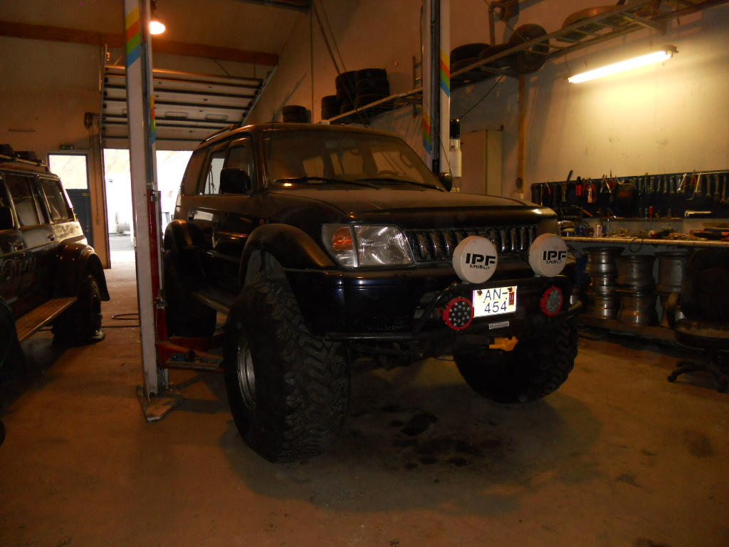

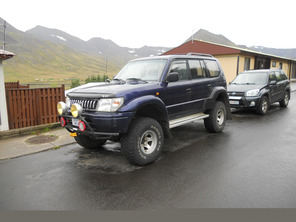

Jamm eignaðist 1997 model af Toyota landruser disel ekinn 335.000 beinskiptur á góðum 38 AT negldum dekkum og 14"breiðum felgum. Búið er að fara í hedd og túrbínu og tímareym í 295.000km. Kúpling og nýtt framdrif var sett í, í vor. Hlutföll 4:88. Hef verið að gera hann kláran fyrir veturinn. Skipti um spindla af falls rör frá túrbínu fara yfir alla grindina og gerði þar við tvö lítil göt sem höfðu komið þegar aftur hásingin var færð aftur um 15 cm. Graddinn hafði gert smá göt.Fór yfir bremsur og lagaði lakk á köntum og lagaði áfyllingar rör fyrir aukatankinn.Datt í hug að rífa úr honum teppin þar sem ég ætla að leggja slöngur fyrir úrhleypibúnað í gegnum gólfi með gegnum tökum og hnjám.Þá kom í ljós ryðlitur eða ryð vinstra megin við hurðarnar sem nær þó ekki í gegn og ætla ég að laga það í leiðinni.Tek í leiðinni auka rafið og grisja það. Það eru spilfestingar og tengi framan og aftan á bílnum og einhversstaðar á ég gamlan Warn með mótornum ofan á 4000 lbs í góðu lagi og voru þetta ansi sterk og endingar góð spil í denn.

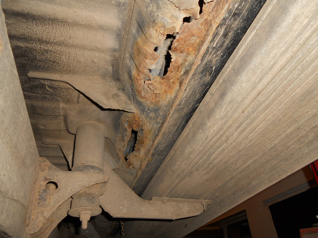

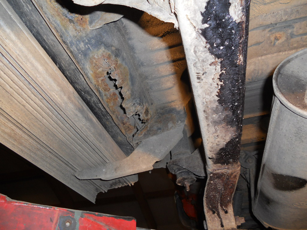

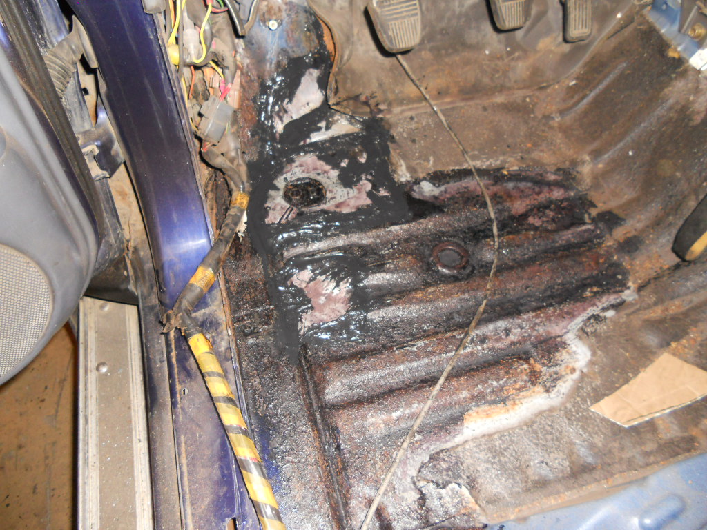

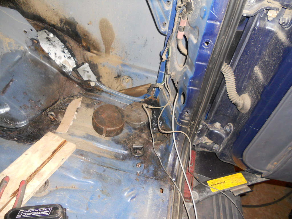

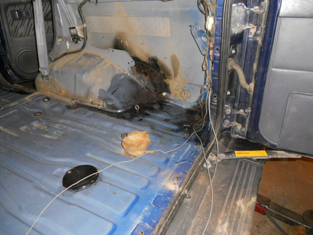

Jamm kláraði að gera við nokkur göt í bílstjóra gólfinu notaði 2 mm þykkt raf galv í það og setti svo rúst stopp yfir allt saman og kíttaði svo yfir með Stick. Ég lakka svo á morgun og set svo koppafeiti og plast yfir allt saman og ætti þá ryðmyndun að minnka eitthvað. Gerði líka við hjólskálina hægramegin að aftan. Gat ekki soðið þar vegna plássleysis en skrúfaði og límdi það sem ég náði til. Tók svo teppið og sætin og þvoði allt með háþrýstidælu. Sjá má mikinn mun á teppum og sætum fyrir og eftir þvott og er drullu rönd í miðju bakinu á bílstjórasætinu sem ég skildi eftir fyrir myndatöku. Næst eru það sílsarnir eða aftasti hlutinn af þeim.
- ryð aftast hægramegin.JPG (280.81 KiB) Viewed 16729 times
- DSCN4496.JPG (254.1 KiB) Viewed 16729 times
- DSCN4497.JPG (264.43 KiB) Viewed 16729 times
- fyrir viðgerð
- DSCN4495.JPG (263.79 KiB) Viewed 16729 times
- búinn að setja bætur varð að líma og skrúfa
- DSCN4504.JPG (295.05 KiB) Viewed 16729 times
- eftir viðgerð
- DSCN4506.JPG (296.81 KiB) Viewed 16729 times
- þarna leyndist gat og líka niðri í botninum
- DSCN4500.JPG (281.53 KiB) Viewed 16729 times

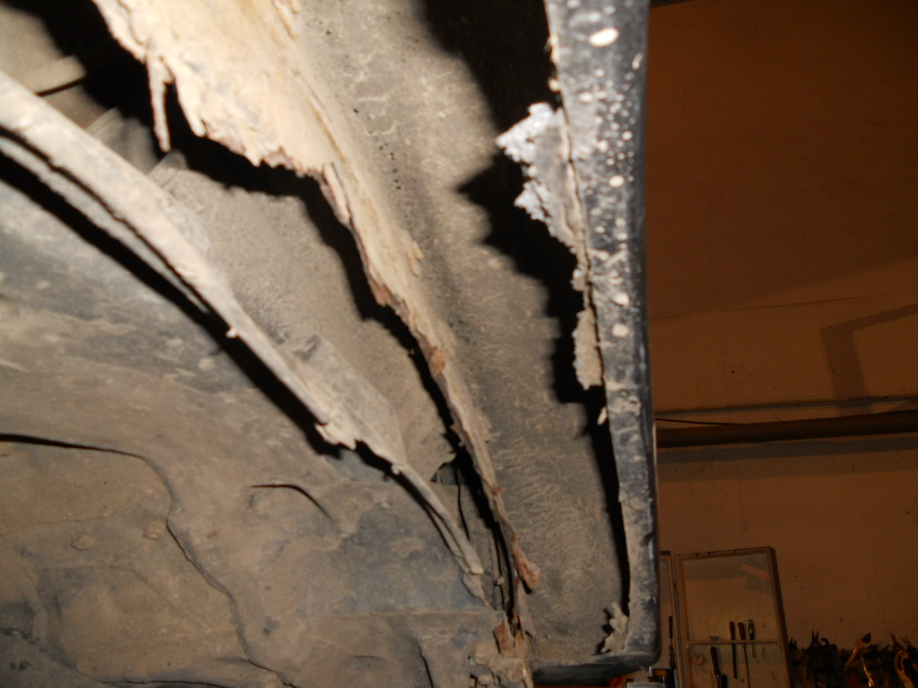

Jamm þegar ég var að vinna í innra afturbettinu kom í ljós ryð gat osköp meinleysislegt. Ákvað að skoða þetta nánar og viti menn bara fullt af ryði og krabbameini svo það eru skemmtilegir tímar framundan . Settur hefur verið svampur inn í alla kanta bæði að framan og aftan og eru öll bretti því ónýt neðan til og cirka 5 cm upp á brettinn og hluti af innribrettunum handónýtur svo sér inn í vélarsal og skott.

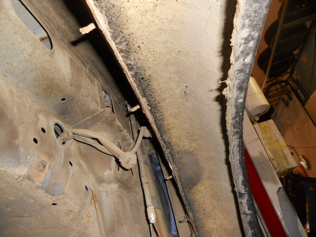

- af með kantana og ryðbæta og skera úr fyrir 47"
- DSCN4483.JPG (250.17 KiB) Viewed 16549 times
- DSCN4510.JPG (260.44 KiB) Viewed 16549 times
- virðist vera fínt að sjá en þessi svampur er eitur
- DSCN4481.JPG (257.06 KiB) Viewed 16549 times
- allt lokað af með svampi til að verja kantana en eyðileggja brettin sem eru mikið dýari
- DSCN4393.JPG (281.1 KiB) Viewed 16549 times
- DSCN4512.JPG (264.16 KiB) Viewed 16552 times
- DSCN4507.JPG (293.4 KiB) Viewed 16552 times
- DSCN4508.JPG (278.11 KiB) Viewed 16552 times

Jamm þeir eru góðir verð að viðurkenna það. En þessi er ekki rétt unnin á köntum er mitt mat.Þessi lokun á öllu rými með plasti og svampi gengur ekki það situr í þessu raki. Held að þetta sé ekki gert svona í dag. Frekar límt inn í kantana sjálfa til að verja þá grjótkasti. En þetta er góð æfing fyrir mig í að ryðbæta og svo er þetta ansi skemmtilegt. Vil heldur setja inn myndir og upplýsingar en að leyna þessu og getur þá væntanlegur kaupandi fylgst með og áttað sig á hvað er í boði, það er að segja ef ég get selt þetta einhvern tíman. he he. Er nokkuð viss um að allir eða flestir þessi eldri 90 Cruser bílar eru orðnir svona undir köntum og mottum í gólfi. En hvað er að þegar ekkert er að
Re: Jeppinn minn í dag 18.10.17
Original eru VX bílarnir með kanta sem nudda sig í gegnum lakkið þar sem þeir eru ekki límdir. Glatað á Íslandi en sleppur víðast hvar annarsstaðar þar sem tæringin er ekki eins ágeng. Á eitt eintak sem er ekki mikið ryðgað nema útaf akkúrat þessu.
Svamp-lokun á rýmum er rosalega vond hugmynd. Alltílagi að fylla kantana af svampi, en að loka inn að járni er bara ótrúlega heimskulegt.
Stálið í þessum bílum virðist ekki neitt sérlega vel tæringarþolið þegar tæring fer af stað á annað borð, það er alveg á hreinu. Lykilatriði eins og alltaf að koma í veg fyrir að raki nái að sitja á lítið eða illa vörðu efni.
Um tíma voru tæringarvarnir hjá Toyota á grindum í lamasessi, allavega í einhverjum verksmiðjum. Þar er við tæringarvarnir að sakast.
Toyota fór þá leið að skipta út grindum undir ábyrgð í einhverjum tilfellum, Nissan hefur farið í gegn um svipað dæmi og fregnir herma að þeir kaupi upp bílana og setji í pressuna. Dæmigert fyrir Nissan....enda einnota bílar!!!! (Hahahaha væri gaman ef Patrolman væri ennþá á kreiki!)
Gott í bili
Grímur
Gott í bili
Grímur

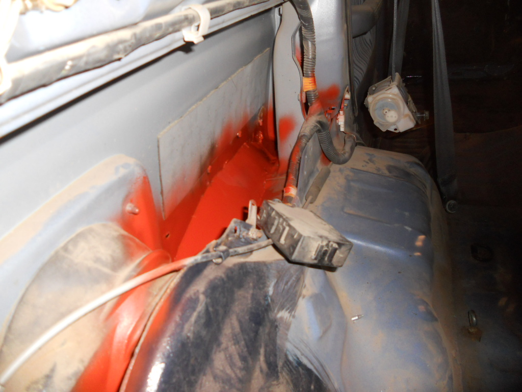

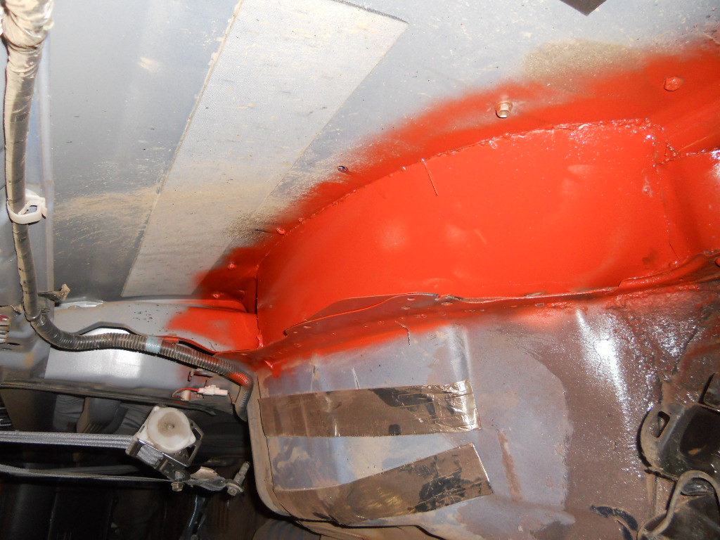

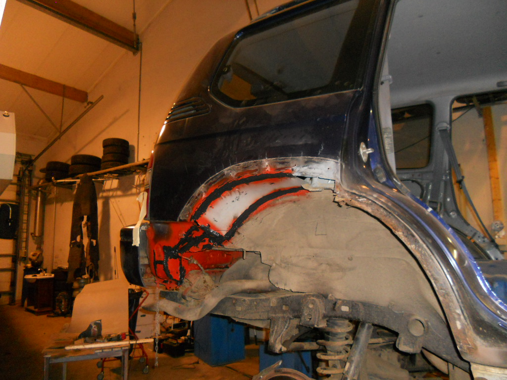

Jamm aðeins byrjaður að loka skápum og byrja á nýrri hjólskál. Skar burt allt lélegt efni.
- DSCN4520.JPG (269.3 KiB) Viewed 16264 times
- gerði sniðmáta úr þessu límbandi tókst vel.JPG (279.07 KiB) Viewed 16264 times

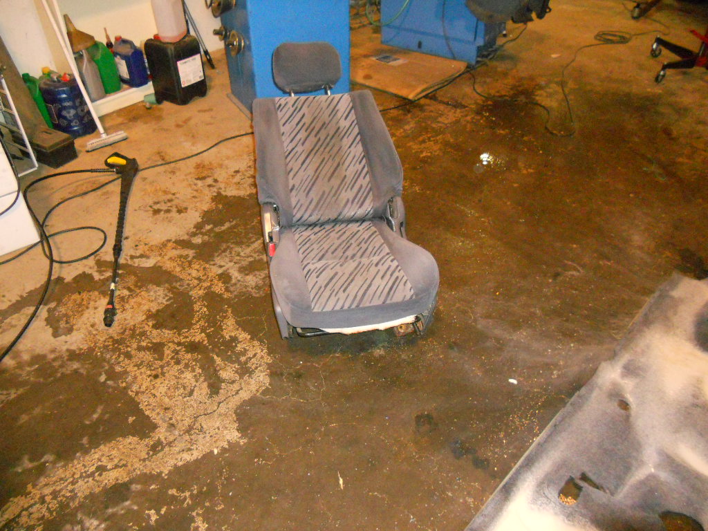

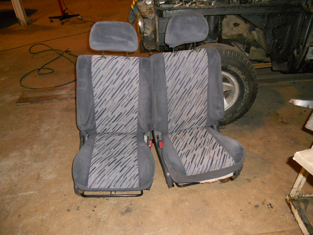

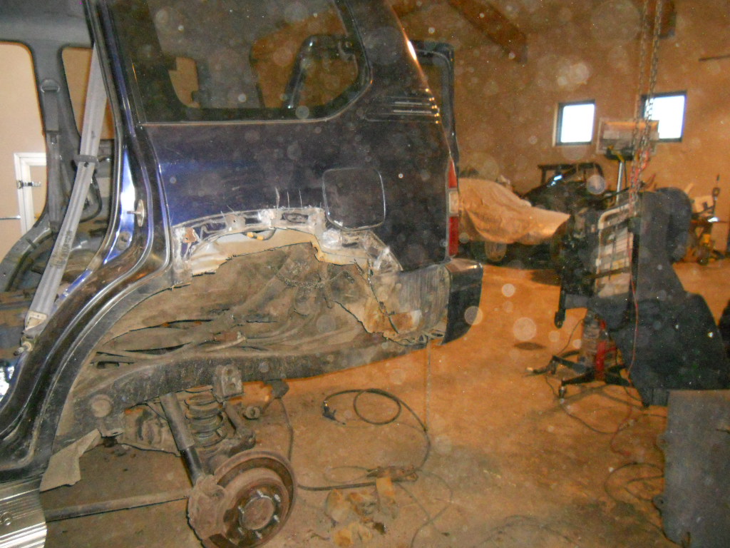

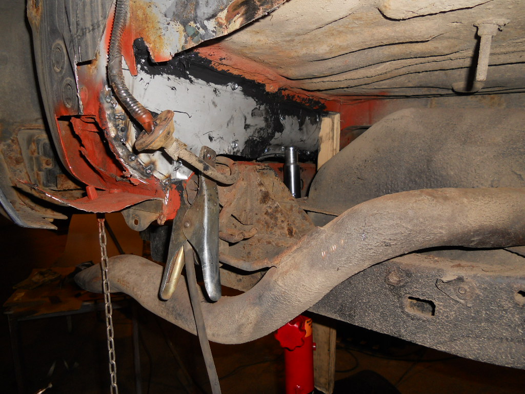

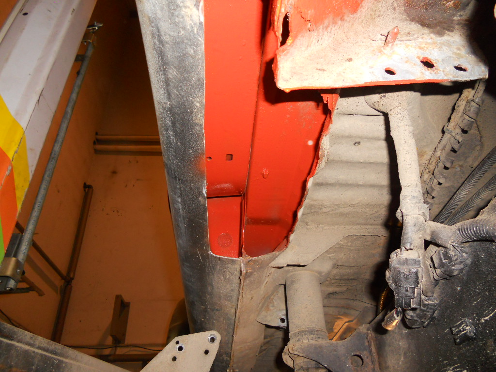

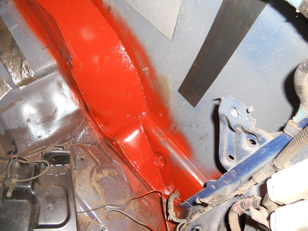

Jamm ryð leynist víða varð að opna ytrabyrðið neðst við stuðara hronið hægra megin að aftan og gera við gat í bita sem er þar inn í. Líka að bæta bitan sem liggur þvert yfir bílinn aftast í honum voru tvö göt. Gat soðið skrúfað og límt nýja stálið þar í. Ryðhreinsaði bitan innan og grunnaði hann að innan og utan áður en ég lokaði honum. Er varla byrjaður að ryðbæta ytrabyrðið enn þá. Þar sem laga þarf inn viði og burðavirki fyrst. Bara skemmtilegt verk
- svon eru frambrettin undir svampinum.JPG (283.4 KiB) Viewed 16100 times
- svo bíða frambrettin.JPG (280.36 KiB) Viewed 16100 times
- teppið orðið þurt og er það mjög heilt.JPG (279.39 KiB) Viewed 16100 times
- gat inn í póstinum. varð að opna ytra byrðið.JPG (283.1 KiB) Viewed 16100 times
- sætin orðin þurr og ansi fín.JPG (267.15 KiB) Viewed 16100 times
- erfið þessi innri bót.JPG (281.44 KiB) Viewed 16100 times
- varða opna ytrbyrði til að komast að gati í bita.JPG (265.99 KiB) Viewed 16148 times
- gerði sniðmáta úr þessu límbandi tókst vel.JPG (279.07 KiB) Viewed 16148 times
- varð að laga bitina sem er undir gólfinu aftast inn að miðju smá göt í honum soðið skrúfað og límt.JPG (268.99 KiB) Viewed 16148 times
- DSCN4525.JPG (271.58 KiB) Viewed 16148 times

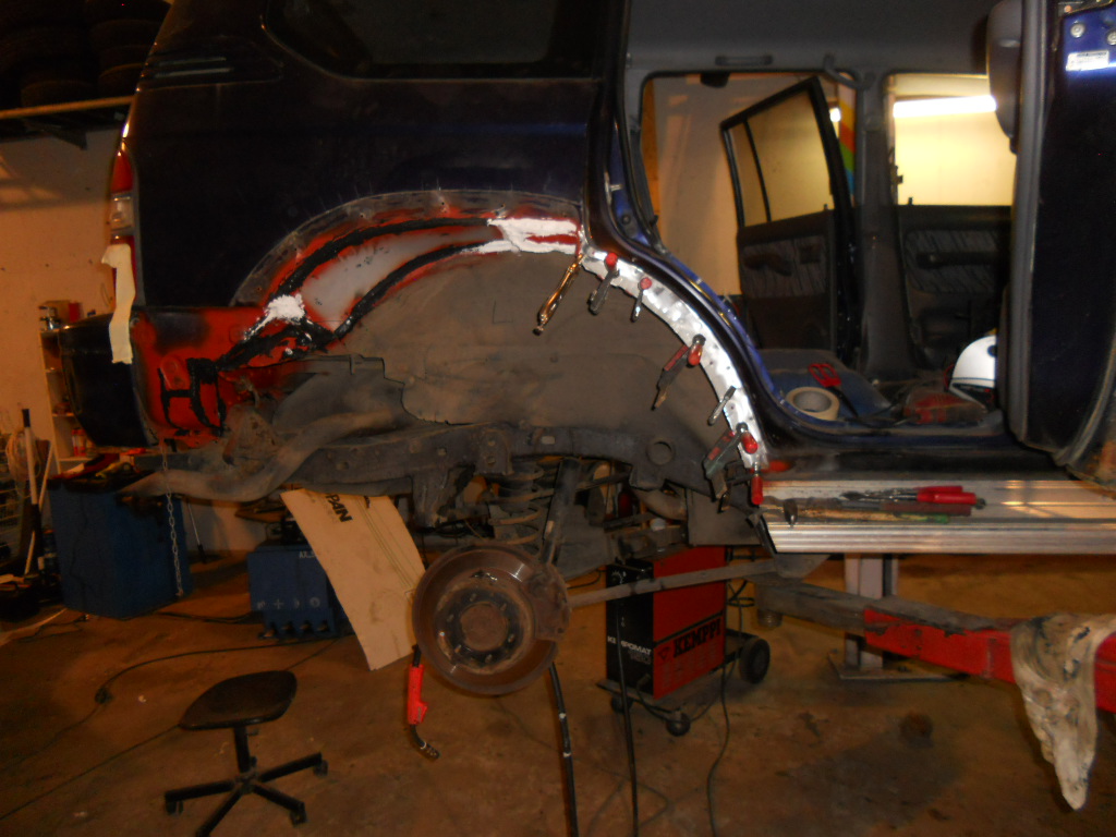

Jamm meiri ryðbætingar er að klára hjólbogan,verð að játa að ég smíðaði hann ekki alveg upp notaði það sem hægt var af þeim gamla til að hafa á bakvið. Hreinsaði það samt og setti ryðstopp og svo grunn og límdi og sauð nýjan boga yfir. Kanski ekki fagmannlegt en ætti að duga einhver ár.Er ekki nægilega flinkur ennþá til að búa til svona boga en þessi er svo sem allt í lagi. Brýt svo neðribrúnina inn fyrir þegar allt er orðið fast.Næst er að grunna og kítta að innan og fara svo í bakborðshliðna hliðina

- búið að skera ryð úr og grunnan allan sílsan að inna
- DSCN4544.JPG (280.37 KiB) Viewed 15477 times
- smá ryð burt með það
- DSCN4545.JPG (283.88 KiB) Viewed 15477 times
- DSCN4537.JPG (256.74 KiB) Viewed 15477 times

sukkaturbo wrote:Jamm meiri ryðbætingar er að klára hjólbogan,verð að játa að ég smíðaði hann ekki alveg upp notaði það sem hægt var af þeim gamla til að hafa á bakvið. Hreinsaði það samt og setti ryðstopp og svo grunn og límdi og sauð nýjan boga yfir. Kanski ekki fagmannlegt en ætti að duga einhver ár.Er ekki nægilega flinkur ennþá til að búa til svona boga en þessi er svo sem allt í lagi. Brýt svo neðribrúnina inn fyrir þegar allt er orðið fast.Næst er að grunna og kítta að innan og fara svo í stjórnborðshliðna hliðina
Þetta er flott hjá þér guðni og eljan í þér, sé ekki fyrir mér að ég endist svo lengi!!
en þu meinar bakborðann næst, farþeginn á alltaf réttinn í bílunum, enda stjórnborðsmegin

Jamm Svævar rétt hjá þér hef aldrei farið á sjó og er mjög sjóveikur og er nóg að sjá mynd af skipi í öldum þá gubba ég.En það eru svo margar hliðar á þessum jeppum.
Jamm var duglegur í dag kláraði að laga inn í frambrettunum málaði blátt það sem búið er að ryðbæta setti kantana á bílinn. Síðan setti ég bílinn á 44" Dick svona til að sjá hvað þarf að gera til að hann beri þau og er það ýmislegt. Mældi að ganni undir lægsta punkt að framan og var það 50 cm á full pumpuðu bara ansi gott.
Byrjaði á að setja stútana í brettin fyrir úrhleypibúnaðinn. Er nokkuð ánægður með viðgerðina og fellur hún vel að brettum og ytrabyrði og engar stórara rifur og mætti halda að fagmaður hefi gert þetta en ekki einhver fúskari. Jamm fjallajappin er sko nauðsynlegur við hvert heimili.

- sætin orðin þurr og ansi fín.JPG (267.15 KiB) Viewed 15336 times
- DSCN4569.JPG (283.21 KiB) Viewed 15337 times
- DSCN4570.JPG (271.97 KiB) Viewed 15337 times
- DSCN4573.JPG (278.87 KiB) Viewed 15337 times
- fellur vel og bara nokkuð gott
- DSCN4567.JPG (288.17 KiB) Viewed 15337 times
- búinn að grunna kítta á morgun og mála svo yfir dugar ævilangt
- DSCN4568.JPG (277.33 KiB) Viewed 15337 times
- skar burt ryð þarf að loka aðeins
- DSCN4564.JPG (284.91 KiB) Viewed 15337 times
- frambretti í lagi núna
- DSCN4565.JPG (289.07 KiB) Viewed 15337 times

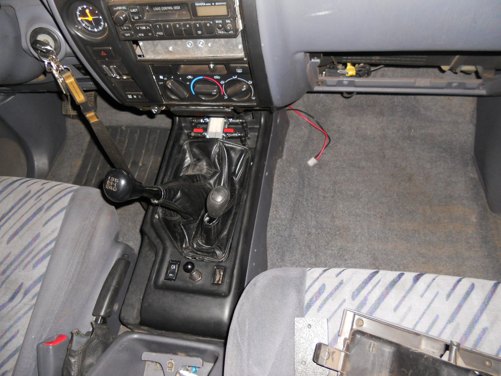

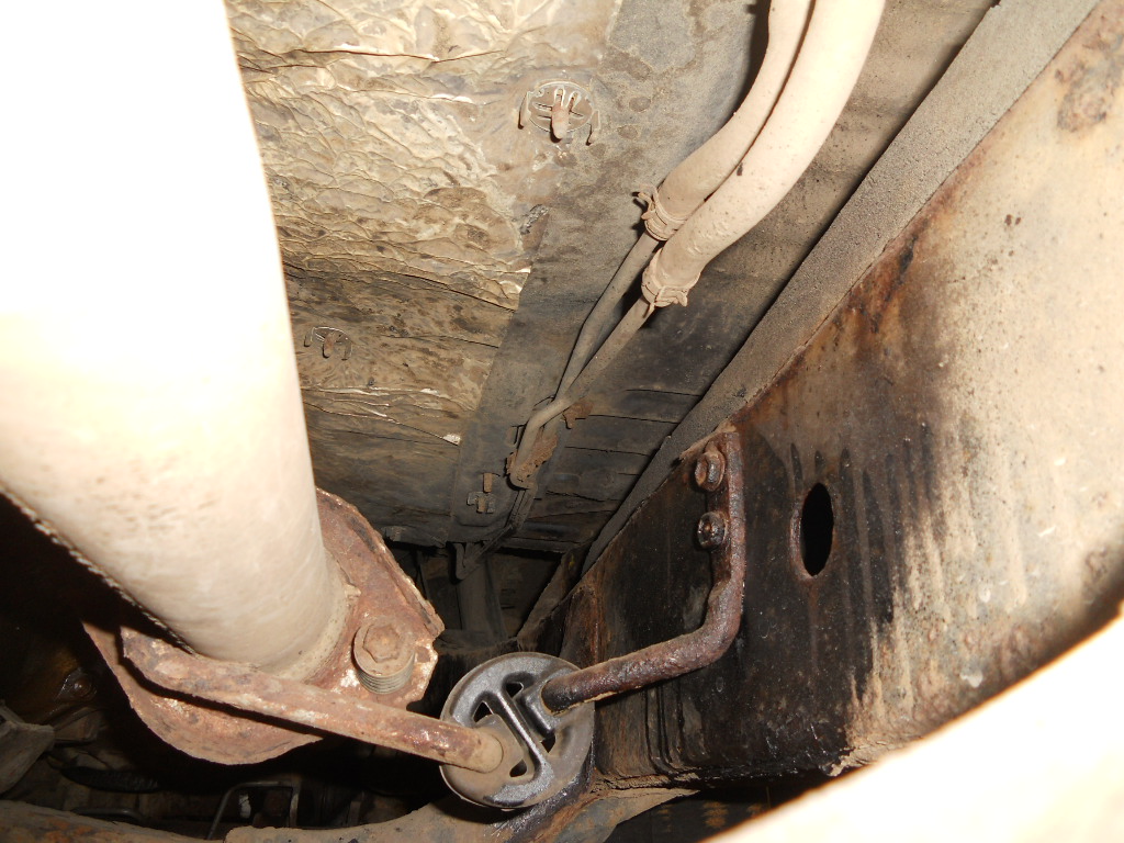

Jamm áfram með Cruser. Skoðaði rörin fyrir miðstöðina aftur í og virðast þau vera endurnýjuð fyrir einhverju síðan og vera úr rústfríu en ég er þó ekki alveg viss. En þau líta vel út allavega.
Er að setja úrhleypibúnað í bílinn í leiðinni og nota tækifærið meðan hann er teppalaus og allir kantar opnir. Tek slöngurnar í gegnum gólfið með gegnum tökum og hnjám og fæ þannig góða stöðu og lögn á slöngurnar þannig er hægt að skipta um slöngur undir bílnum án þessa að þurfa að rífa upp teppi og fara alla leið inn að krönum.
Er með einfalda útsetningu á þessari kranakistu sem er eins og bíll með fjórum krönum og svo eitt Joystik frá Landvélum til að pumpa í og hleypa úr og léttan mæli. Kostar lítið svona búnaður. Legg svo 10mm plastslöngu aftur í skott fyrir væntanlega rafmagnsdælu sem mun fæða greiðuna og verður það líklega Fini eða Nardi. Næsti eigandi sér um það set líka öflugan straum aftur í fyrir væntalega dælu í allavega 36. kvaðrat kappli.Ljósið í afturstuðaranum vinstramegin er orðið ansi rygað og vantar mig eitt ljós.
- miðstöðvar rör fyrir aftur miðstöðina lía vel út
- DSCN4594.JPG (298.78 KiB) Viewed 15077 times
- DSCN4607.JPG (274.35 KiB) Viewed 15079 times
- DSCN4608.JPG (287.39 KiB) Viewed 15079 times
- DSCN4593.JPG (286.39 KiB) Viewed 15079 times
- DSCN4596.JPG (284.45 KiB) Viewed 15079 times

Jamm verk lok kominn heim á hlað fullur af olíu og nýsmurður og til í hvað sem er og er til sölu ef einhverjum langar í vil fá tilboð.Veit ekki hvað á að setja á svona bíl hef séð tölur 12 til 1500000 á svona bílum en veit ekki hvað er sanngjarnt svo markaðurinn ræður bara skoð öll tilboð.Gæti tekið hilux eða patrol sem þarfnast viðgerðar upp í allvega skoða það með opnum hug og ekki væri verra ef einhver ætti góðan Unimog
- vetrabíllinn og heilsársbíllinn 90 og 120.JPG (267 KiB) Viewed 14381 time
- IPF tveggja geysla nota H-4 90w-100w.JPG (295.78 KiB) Viewed 14381 time
- klárt fyrir gsp og vhf og ramkúla.JPG (278.55 KiB) Viewed 14381 time

- háþrýsti þvoði teppin og sætin er iens og nýtt.JPG (282.86 KiB) Viewed 14381 time
