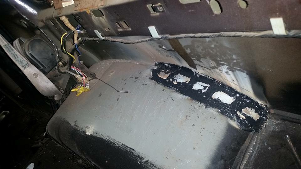

Nú er komið að því að byrja að breyta mínum meira ég keypti þennan breyttan og það illa gert allr skurðir sem voru gerðir á honum voru síðan bara lokaðir með kítti
set eina mynd af honum eins og hann var eftir að keypti hann og setja kanta og stigbretti og smíða kastaragring
Svo var farið í hjólaskálar að aftan og hækkaðar aðeins aftast þar sem boginn byrjar að fara niðrá við aftur og kítað yfir allar suður grunnað og málað yfir
þar sem hjólaskálarnar voru svo rosalega illa farnar þegar ég var búinn að taka kíttið í burtu.

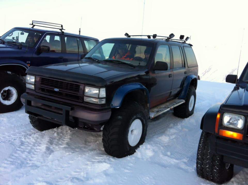

Ég tók svo hvalbakinn og skar hann 6cm innað gólfi og 14cm í átt að grind og 17cm uppá við það var notað 41,5*13,5 pitbull rocker á 10" breiðri felgu sem mát

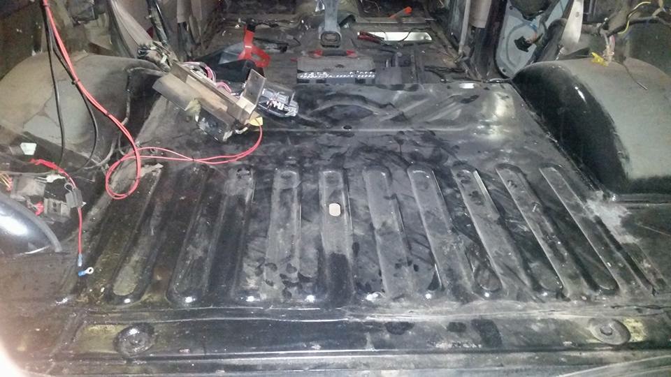

Tók svo botninn í honum og ryðbætti grunaði og málaði og svo tektíl yfir það allt
það verður gert meira í sumar þá verður tekið og skipt út original hlutöffunum fyrir 4.88 og læsingar og hækkaður um 7-8cm og færsla á afturhásingu um 12cm og smíðað undir hann gormafjöðrun þar sem ég búinn að pæla mikið í því að notast á við 2 beinar stífur og 2 frá miðju á hásingu úti grind og sleppa þar að leiðandi við þverstífuna þar sem skástífurnar ættu að taka alla hliðarhreifingu úr henni
Ég ætla að notast á við 44" patrol kanta og á eftir að taka og snikka þá að fordinum

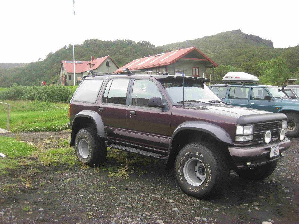

Sæll, ekki er þetta gamli Fordinn minn JG 716 ?

brinks wrote:Sæll, ekki er þetta gamli Fordinn minn JG 716 ?
Juju það er rétt hjá þér þetta er hann

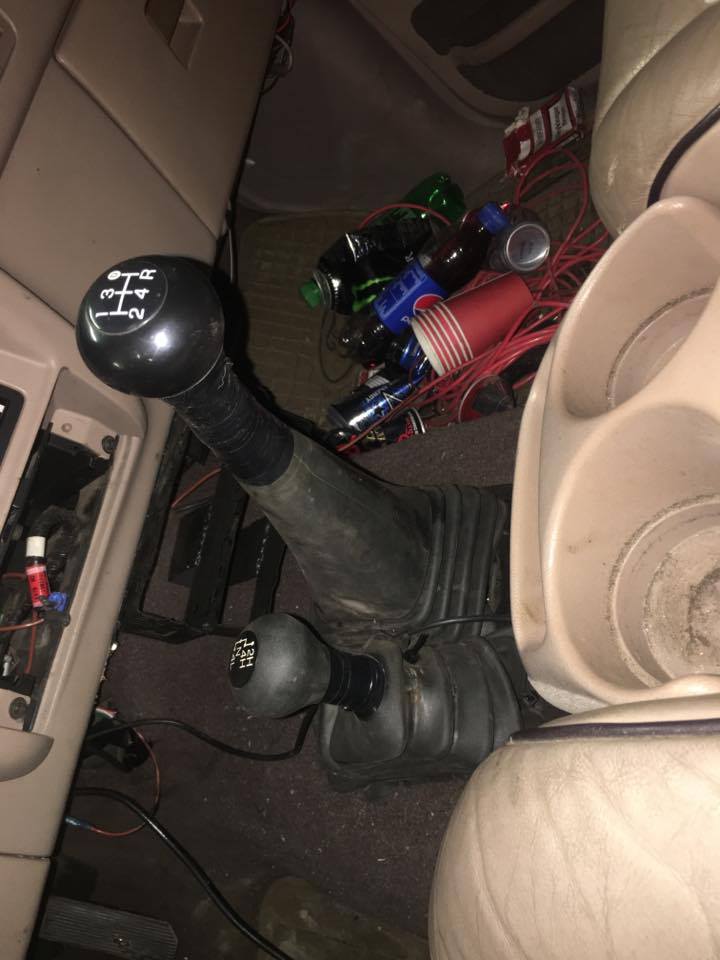

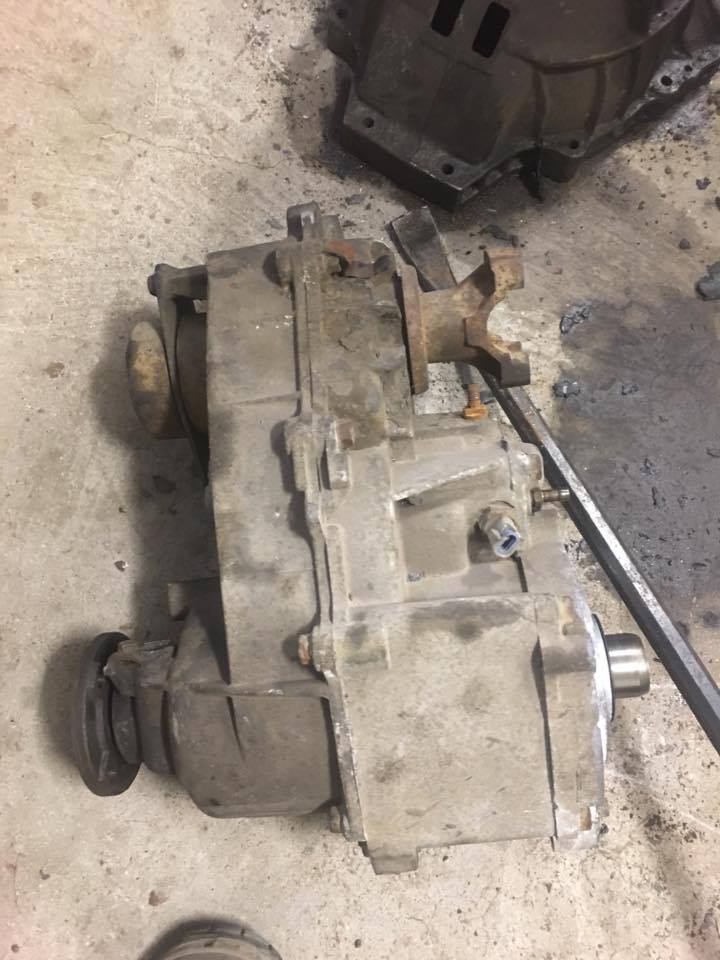

Byrjaði á að rífa rafstýrða millikassann æur og setti handvirkan mikið betra líf núna þótt hitt hafi verið lúxus en núna þarf ég ekki að hafa með mér auka mótor í ferð
