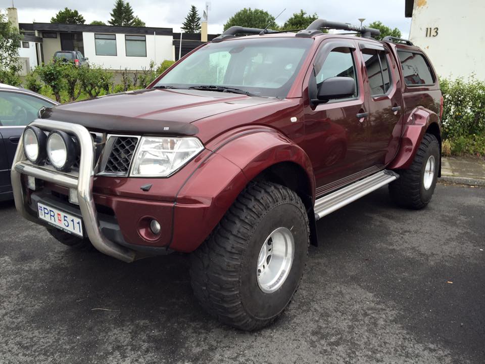

Svona leit bílinn út þegar ég keypti hann fyrir 2 mánuðum. 35" breyttur.
Gormar settir í (Keyptir hjá AT)
Svo er bílinn núna hjá strákunum í Víkurós þar sem verið að að sprauta þak, frambretti o.fl. til að geran fínan. Einnig er Formverk að smíða 38" kannta sem ég fæ í næstu viku. Síðan fljótlega verður ráðist í klafa síkkun ásamt því að 15x12 felgur verða keyptir ásamt dekkjum.
Er að spá í 37x13.5 R15 Super Swamper M16 undir bílinn, hafa menn eitthverjar sögur að segja um þau dekk.

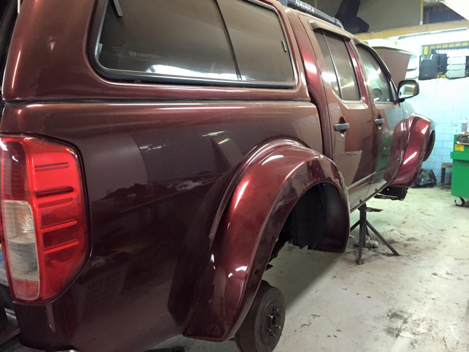

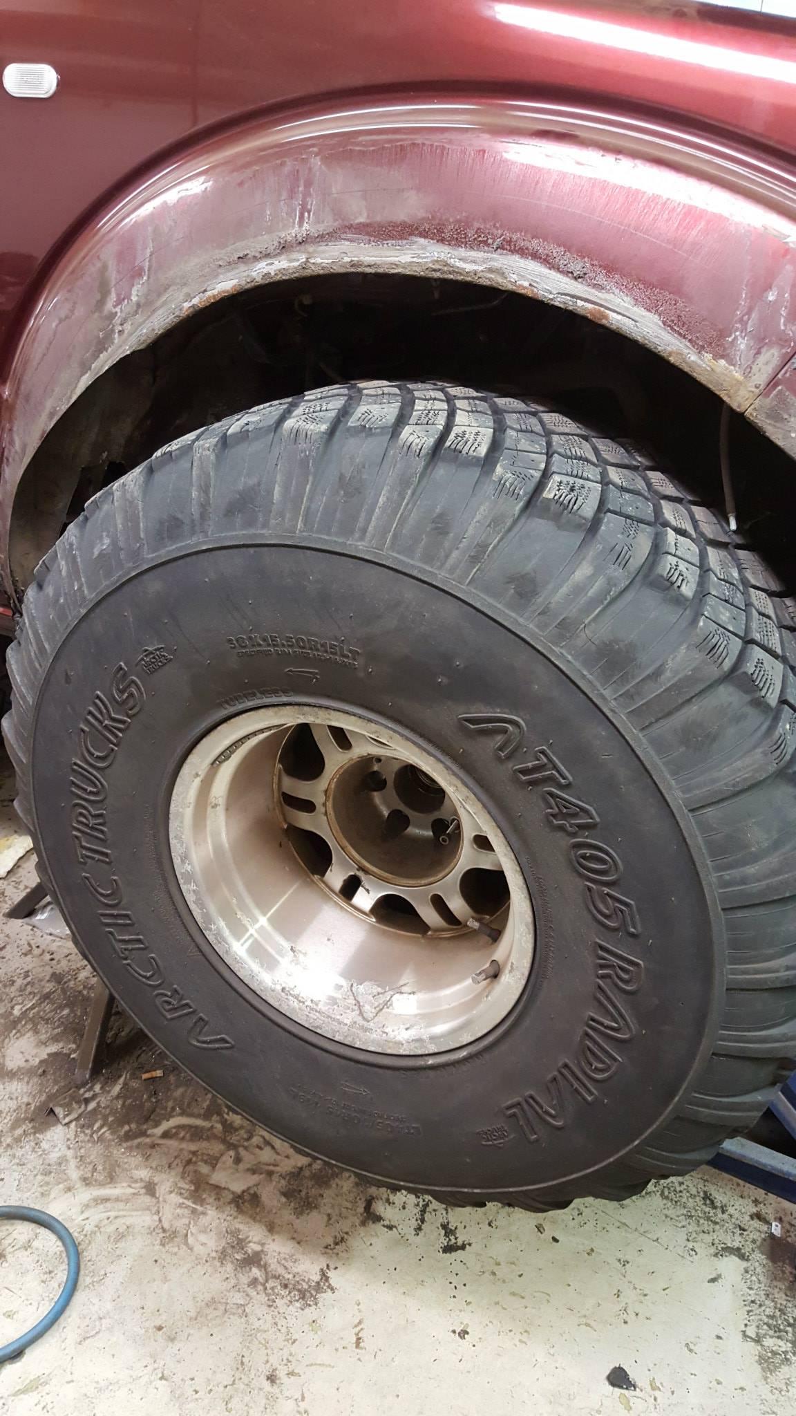

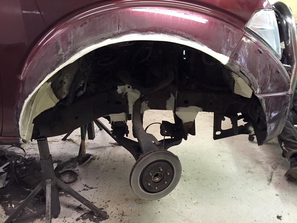

Jæja, Dekk og felgur komið og bílinn kominn inn á gólf þar sem verkefnið er að byrja.

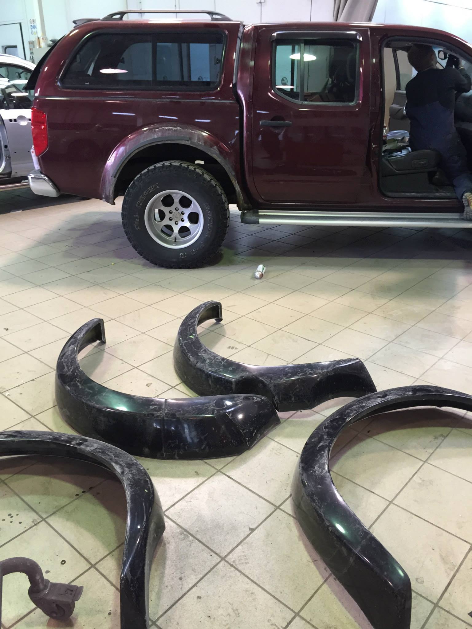

Bílinn sóttur úr yfirhalningu á sprautuverkstæði og einnig látið sprauta nýja 38" kannta sem sjást á gólfinu ómálaðir
Dekk og felgur

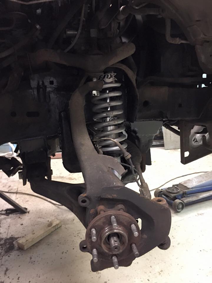

Byrjað að undirbúa fyrir klafasíkkun
Keypti líka óvart Fox fram og afturdempara undir bílinn svo það tók því að versla gorma.

Þetta er 2ggja tommu bolt on sett frá Fox.
Í Arctic Trucks kosta framdempararnir 94 þús sirka stykkið og afturdempararnir 40 þús stykkið.
Þetta eru minnstu dempararnir frá þeim og er ég ekki alveg klár með travelið.
Hér geturu séð allt um þá.

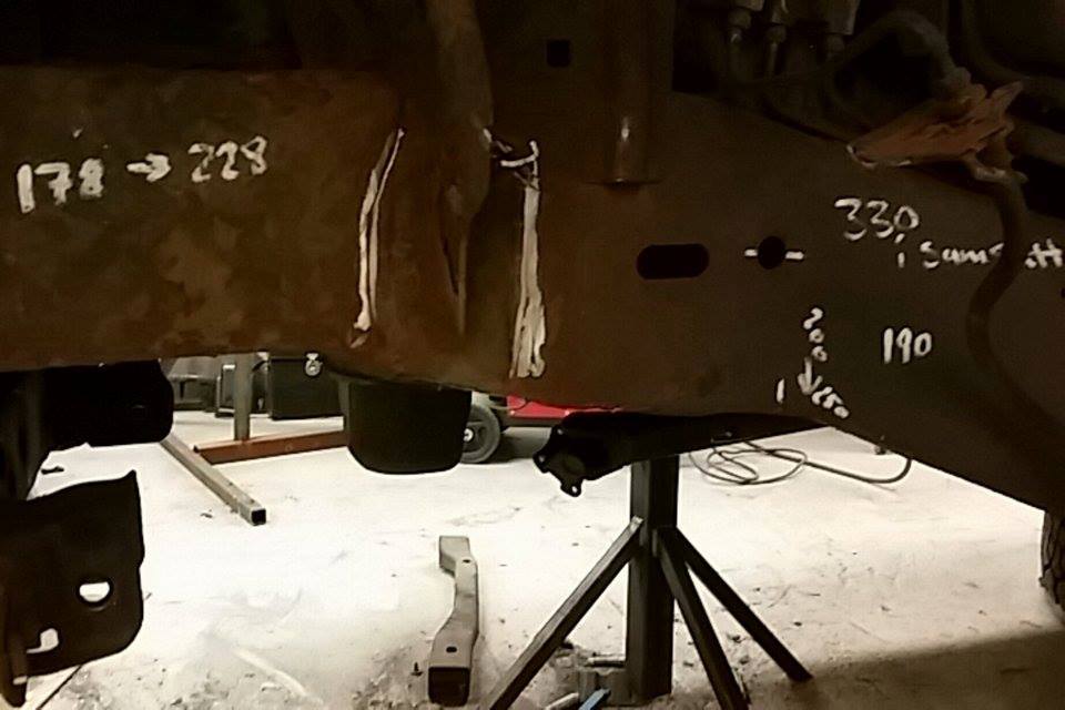

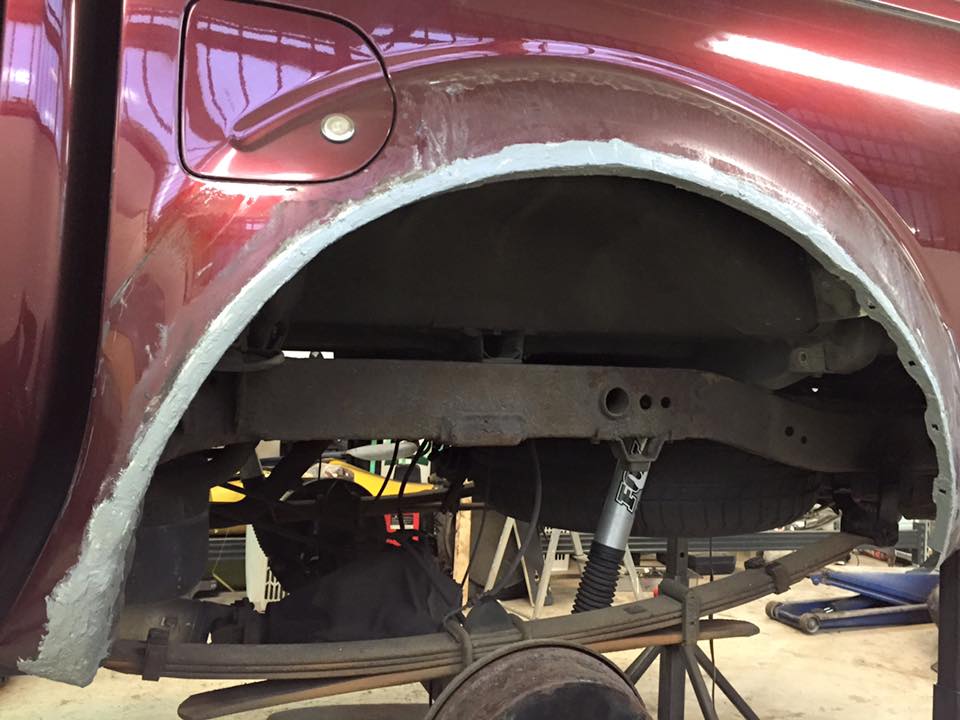

Jæja eitthvað gerðist um helgina í bílnum en klárað var að klafasíkka hann, demparaturnar skornir af og soðnir aftur á í réttri hæð.

Jæja það er eitthvað að gerast, Úrklippur að klárast.

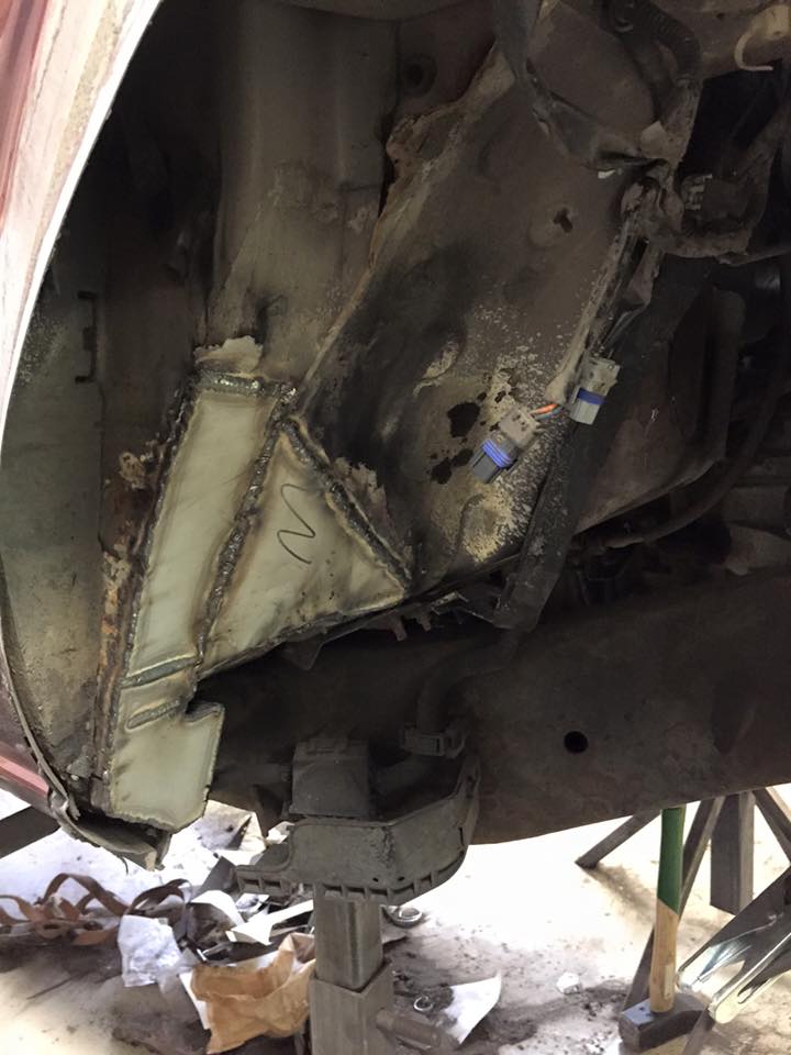

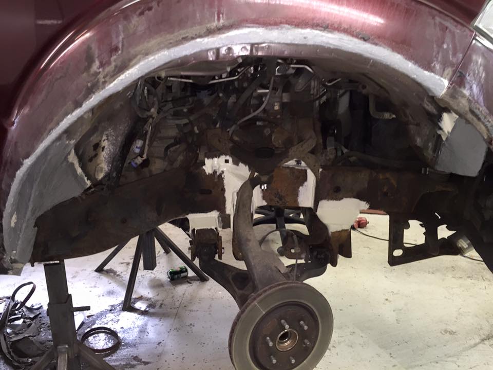

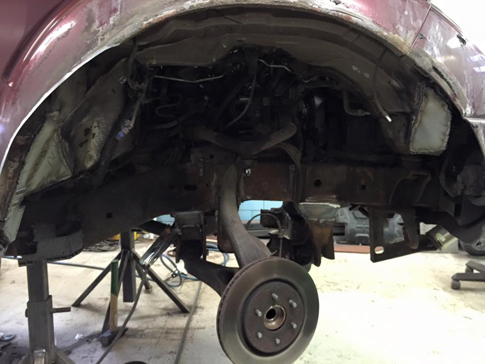

Jæja nú er þetta allt að gerast. Búið að sjóða í að framan og grunna. Nú er bara að raða saman og klára að aftan.

Jæja þetta fer að klárast. verið að er klára síkkun að aftan og að raða saman að framan.

Finnst þér þessar suður í lagi? Þetta var vonandi lagað

Jæja, þá er bílinn klár.

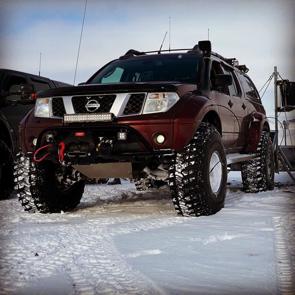

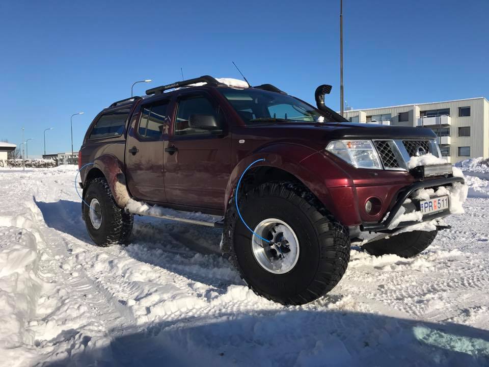

Postfrá aronicemoto » 17.mar 2020, 11:19
Update:
Ýmislegt gerst í þessum síðan þráðurinn var uppfærður hér síðast.
Kominn á 42"
Bilstein Coilovers með lengri slaglengd en orginal
Nýjar stillanlegar efrispyrnur
4,88 hlutföll komin inn á gólf en eru á leið í bílinn
Nýr arb loftlás að aftan.
Svo er að fara í hann ný afturfjöðrun, loftpúðar og 2,5" demparar með 12" travel

Sælir,
Skal græja myndir aftur.
Framdrif: Dana 44 sérsmíðað af ljónstöðum (köggull úr Ford F150) skærahásingu ef ég man rétt.
Afturdrif: Dana44 orginal
Orginal kom hann á 3,73 hlutföllum held ég, fór svo með hann í 4.56 og er að fara að setja í hann 4.88 núna sem ég var að fá inn á gólf til mín.
Ekki alveg viss með tölur í millikassanum.
Svo er á planinu að fara í 3.0 v6 diesel og 7þrepa sjálfskiptingu sem kom í þessum bílum eftir 2011 í smá tíma.
240 hestöfl orginal, 284 með mappi.
Hér koma nokkrar myndir frá ferlinu.
