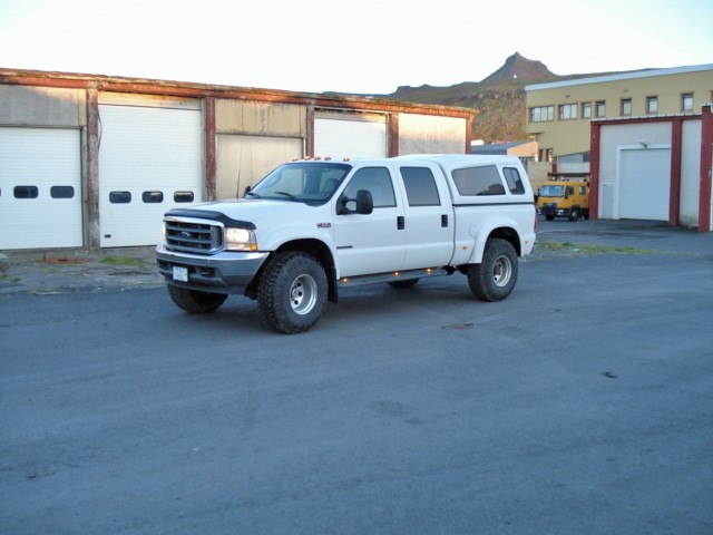

Jæja.
Þá er loksins komið að því.
Keypti þennan bíl í des 2013. og hann er með 7,3L vélinni. Algjör sleggja. Og nýjum 35" dekkjum.
Hann var reyndar með pallhýsi sem ég mun taka af honum. Finnst það ekki fara honum.
Keypti þennan bíl upphaflega sem vinnubíl, en er bara orðinn svo skotin í honum að hann var tekinn af vinnumarkaðinum.
Þar sem að það var ákveðið að taka hann og breyta honum í einhvern mini hulk á hraða snígilsins, þannig að þá ákvað ég að leyfa ykkur að fylgjast með og vera með í þessu game-i.
Mun alveg örugglega eiga eftir að þurfa að fá einhverjar ráðleggingar frá svona reynsluboltum, eins og ykkur til að þetta takist vel til og þar sem að þetta er minn fyrsti bíll í breytingu. Þó svo að maður sé búinn að vera að vinna við að smíða allt úr járni og gera við vélar í 25+ ár. Þá er þetta alveg nýtt fyrir mér. Þar sem að ég hef ekki haft neinn tíma í svona hluti, þó svo að löngunin hafi verið til staðar.
Er svo sem lagður af stað í þetta verkefni og mun reyna að uppfæra þráðinn í tímaröð.

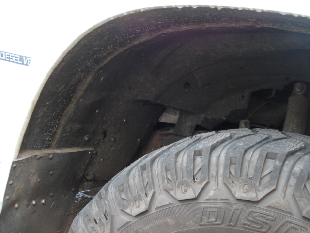

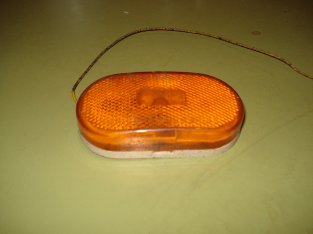

Þar sem að konan var búinn að taka bílinn í sátt, var ákveðið að setja hann í smá andlitslyftingu og kantarnir sem voru á honum, voru ekki fyrir minn smekk, ásamt því að vera of litlir. Keyptir voru nýjir 38" brettakantar og þeir settir á, þar sem að það stóð ekki til að fara með hann á stærri dekk, en 37-38". Kantar fengnir hjá Gunnari Yngva. Á ekki betri myndir, en verður að duga að sinni.
Skorið úr eins og hægt var og tölva í innra bretti, færð ofar. Klætt að innan með þunnu trefjaplasti (2,5mm) og grjótvarnar kvoða sett yfir á eftir, ásamt því að skurðarsárið var grunnað og lakkað.
Ekkert grjót hljóð frá þessu. Var hræddur um það.

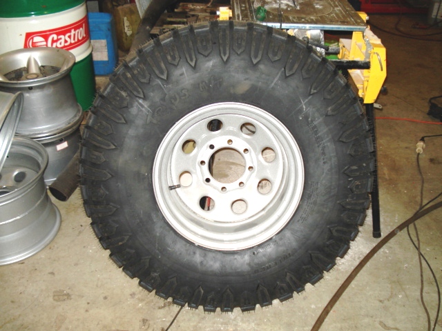

Þar sem að það gekk erfilega að finna dekk og felgur, að þá var splæst í nýjan dekkjagang og felgur frá N1. Fyrir valinu varð, Trexus 38,5x14,5x17LT. Og svo voru felgutunnurnar og miðjurnar sendar í breikkun og pólyhúðun til Smára í skerplu.
Dekk og felgur komið heim.

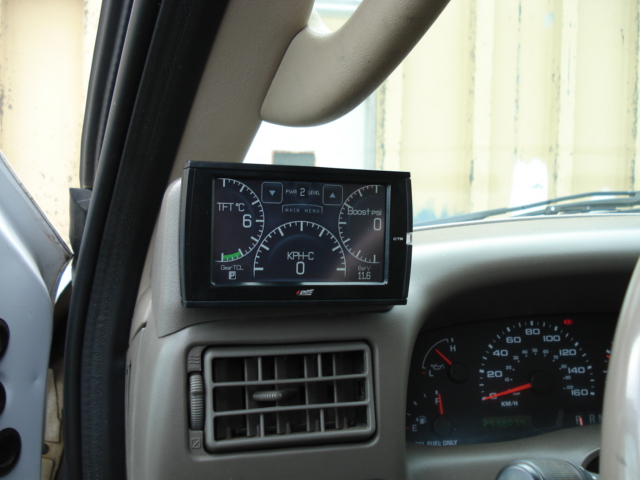

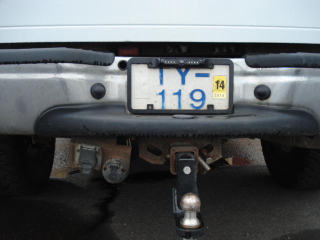

Einhver staðar þarna í innkaupa gleðinni, var ákveðið að fá sér tölvukubb í bílinn, þar sem að ég var ekki alveg sáttur við eyðsluna á honum, þó svo að hann væri kannski ekki að eyða miklu miðað við stærð og þyngd. Var að eyða 18,1 í langkeyrslu á 35" og bara í afturdrifinu og með 4,10:1 hlutföll.
Þar sem að ég var kominn á kaf í ruglið, að þá var kubbur settur í og bakkmyndavél (í bónus) Frá Edge.
Set bara inn þá dekkjastærð sem ég er að nota hverju sinni og hann sýnir mér þá réttan hraða bílsins, ásamt ýmsu öðru sem ég get séð og lesið bilanakóta og eytt út kótum.
Eyðslan datt niður í 14,5 á 35" í langkeyrslu og í fjórhjóladrifinu á towing prógramminu.
Á 38,5" og fjórhjóladrifinu á langkeyrslu fór hún í 16,7 á race programminu.
Og svo mældi ég hann um daginn á 37" og race prógramminu í langkeyrslu, þá var eyðslan 12,4 í langkeyrslu og bara í afturdrifinu.Og það sem meira er, að konan hélt að tankmælirinn væri bilaður.
Finnst þetta engin eyðsla miðað við fjögurra tonna bíl. Þarf að svera upp sog og útblásturslagnir til að geta sett hann í exdreame prógrammið. Tankur alltaf fylltur uppí stút, til að mælingin væri marktæk og enn á 4,10 hlutföllunum.
Algjör snild þessi kubbur, borgar sig sjálfur í minni eyðslu og er einfaldur í uppsetningu.
Kostaði 130.000 með öllum gjöldum og bakkmyndavél (aukabúnaður), hingað kominn frá ameríku.

Þegar hérna er komið við sögu, þá var komið að því að máta dekkin og skera úr stuðara.
Þar sem að það var búið að snúa við fremmri fjaðrafestingunum og færa aftari undir grind ( 37" breyting) þegar að ég keypti bílinn, Þá þurfti ég bara að taka aðeins úr stuðaranum. Nær reyndar aðeins að narta í handbremsubarkann í fjöðrun og mikilli vinstri beygju. Þarf að breyta því.

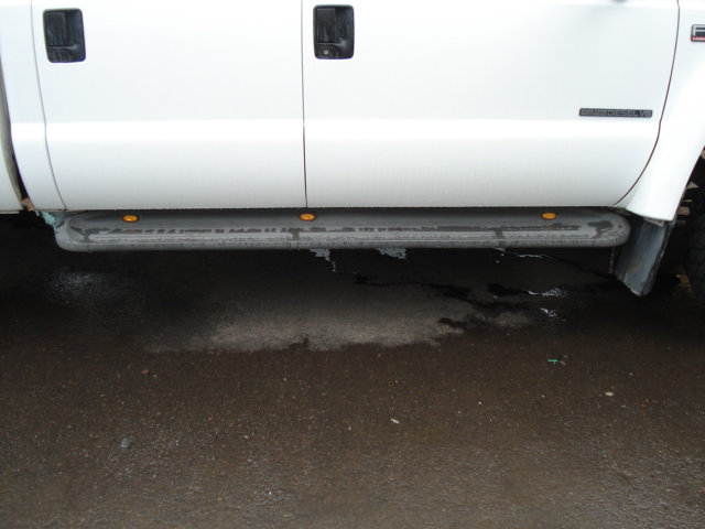

Stigbretti tekin og færð aðeins aftar og led ljósum fjölgað. 4 Led ljós í setti, keypt í bílanaust 5000
Hef þau kveikt á annari mynd.

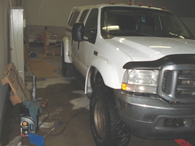

Þar sem að ég var byrjaður að skreyta bílinn, að þá voru skúffuljósin tekin og led ljós sett í staðinn. 4 ný Led ljós keypt á brall og brask fyrir 5000.

Jæja. Þá er nú biðin á enda. Hér koma myndir úr kvöldsólinni.
Og ein svona uppá funnið, þar sem að snjórinn er uppá jökli núna. Vildi ekki rífa afturstuðarann af, þar sem að dráttarkúlan var kominn á kaf.

Hann samsvarar sér ótrúlega vel á þessum dekkjum. Fyndið hvað þetta hefur mikið að segja. Hann verður meira að segja flottur með pallhúsið :)

Það finnst mér líka varðandi dekkin. En pallhúsið verður sett í geymslu og sérsmíðað, rifflað,seltuþolið ál-lok, sett í staðinn, þegar að ég hef tíma. Held að hann verði mun gæjalegri, án hússins. Er ekki að fíla þetta hús á honum. En vissulega ber hann það mun betur á þessum dekkjum. Maður getur svo prófað að setja það aftur á, á 46-49" dekkjunum, þar sem að ég er gjörsamlega kominn á kaf í ruglið, og kominn með alvarlega jeppaveiki, á háu stigi.

Mæli eindregið með kubb frá Edge. http://www.edgeproducts.com/product.php?pk=124&pvk=347
Veður sennilega að svera bæði sog og útblástur, til að nota alla hestana, sem þetta bíður uppá. Ég gæti leyft þér að prufa bílinn minn og skoða möguleikana sem að hann bíður uppá, ef ég er á ferðinni, þegar að þú ert kominn í sumarfrí. Það er eins og ég hafi skift um vél. þessi kubbur, breytir vélatölvunni og tölvunni fyrir skiftinguna. Hef mist hann uppí spól á malbikinu á 37", ef ég stíg of fast á pinnann. Átti aldrei von á þessu, á fjögurratonna flikki, á 37" dekkjum og 4,10 hlutföll.

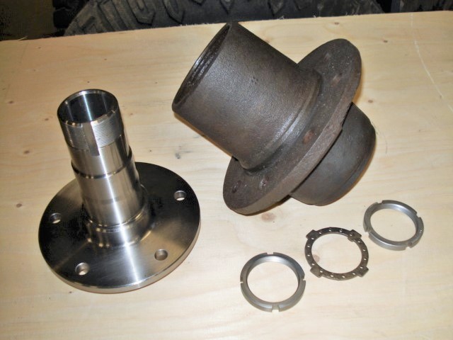

Jæja, Þá er ég búinn að taka fram dótið. Og er að fara að endurhanna þetta hubb system.
Þetta er gamla hubbið.
Svo er það nýja, gamla dótið, sem verður boltað á núverandi liðhús.
Svo er það spurningin með ytri öxulinn, hvaða lengd þarf að vera á honum og hvaða disk ég get notað.
Á svo eftir að setja inn myndir af ferlinu og fá vonandi feedback.

Það er til alveg ótrúlega fjölbreytt úrval af bremsudiskum. Þegar ég var að dtyrkja klafahásinguna undir Ranger á sínum tíma
(sjá hér http://www.f4x4.is/myndasvaedi/styrking-a-dana-35-reverse-ttb/ )
þá fór ég í Bílanaust og fletti upp á mismunandi málum á bremsudiskum í allþykkri skræðu hjá þeim. Sá sem passaði fyrir mig var framdiskur fyrir 60-Land-cruiser, enda var ég að breyta í 6-gata.

Já, mér skyldist það hjá stál og stönsum á sínum tíma, þegar að ég var að hugsa um þessa breytingu, að diskurinn yrði ekki vandamál. En ég var að vona jafnvel að ég gæti notað sama diskinn aftur, þar sem að hann er að utan í dag, en verður sjálfsagt fyrir innan flangsinn eftir breytingu. Á eftir að mæla það og skoða betur. Ætla að byrja á því að koma legustúnum á liðhúsið og leguhubbinu, og þá get ég farið að mæla þetta út og suður. Og svo lánaði Hrólfur mér ytri öxulinn, sem er ca: 2" lengri en sá gamli, til að átta mig betur á þessu. En það er eitt sem ég skil ekki. Af hverju menn vilja hafa þennan öxul 35 rillu. Ég veit að það er sterkara, en þá er drifið orðið í hættu og ég myndi frekar vilja stúta loku og öxli, heldur en drifi.

Þó að þetta sé 35 rillu, þá ferðu samt með lokuna á undan drifinu.
Re: 2003 Ford F350 Yfir á ?
svarti sambo wrote:En það er eitt sem ég skil ekki. Af hverju menn vilja hafa þennan öxul 35 rillu. Ég veit að það er sterkara, en þá er drifið orðið í hættu og ég myndi frekar vilja stúta loku og öxli, heldur en drifi.
Þetta er ekki alveg svona einfalt. Ef bílar eru læstir að framan geta hæglega myndast þær aðstæður að nánast allt snúningsvægið er á öðrum öxlinum. Dana 60 á í engum vandræðum með að klippa 1 stk 30 rílu öxul og raunar ekki heldur 35 rílu.
Það verður feiknarleg framför hjá þér að losna við þessar ein-nota rasspútulegur úr framhjólunum. Líst vel á það!

Það er flott. Þá er bara að fá og setja 35 rillu öxul, þegar lengdin er komin. Þarf hvort eða er að kaupa nýja öxla. Það svo sem togaði í mig, þegar að ég vissi að það væri hægt að fá hann 35 rillu.
