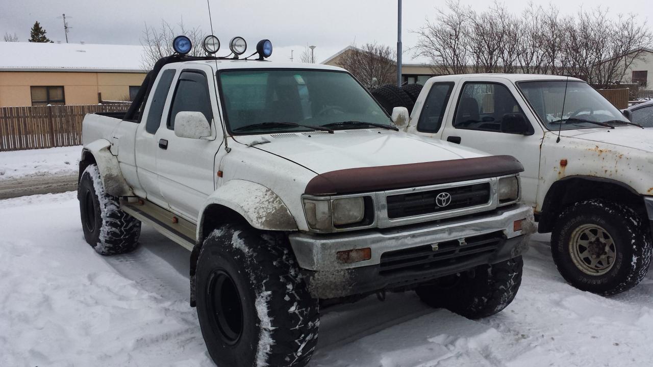

Góðan dag.
Mig langar að kynna "nýja" bílinn minn. Þetta er fyrsti bíllinn minn en ég seldi hann frá mér fyrir um 2-3 árum. Nú er ég búinn að kaupa hann aftur og fyrsta mál á dagskrá er að gera hann gangfærann..
Upplýsingar um bílinn:
Tegund: Toyota Hilux xCab
Árgerð: 1990
Vél: 2.4 Dísel með túrbó og intercooler
Skipting: Beinskiptur
Dekkjastærð: 38" dekk
Hlutföll: 4.71 minnir mig...
Skráður 4 manna
VHF
4xKastarar

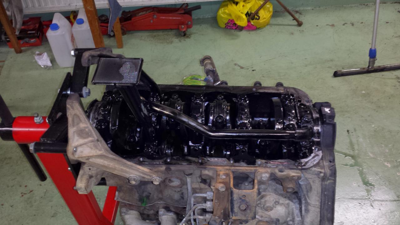

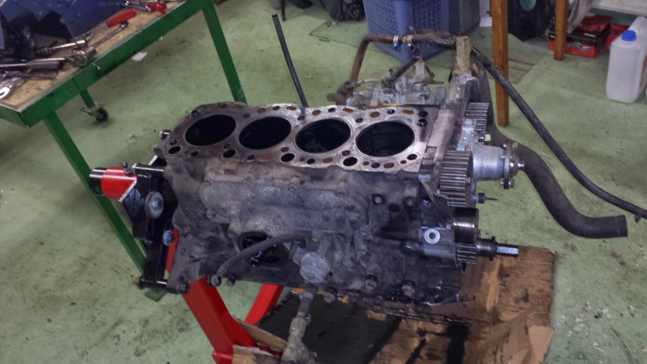

Ég hugsa að ég kaupi flest allt í kistufelli.
Eins og staðan er núna er ég búinn að taka mótorinn uppúr, strandaði aðeins með fjármagnið í verkefnið, en ég reikna með því að kaupa allt í mótorinn 1.febrúar og setja saman í framhaldi.
Tók nokkrar myndir inn á milli:
