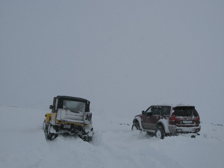

Nokkrar myndir í viðbót.
Postfrá Snæland » 24.okt 2010, 14:38
Þakkir fyrir jákvæð skilaboð.
Hérna koma nokkrar myndir í viðbót sem að sýna hvernig hann var daginn sem að ég keypti hann og þær bornar saman við myndir eftir breytingar.
Alltaf gaman að sjá fyrir og eftir myndir.
Hér sést hvernig hann var að innan og kannski skiljanlegt að ég lét bólstra hann allan upp á nýtt... :)
Síðan eftir.
Þetta er úr einni af nokkrum prufuferðum sem farnar voru á Nesjavallaleiðinni til að prufa hitt og þetta.
Þarna er hann í dagsferð nálægt Gjábakkaveginum.
