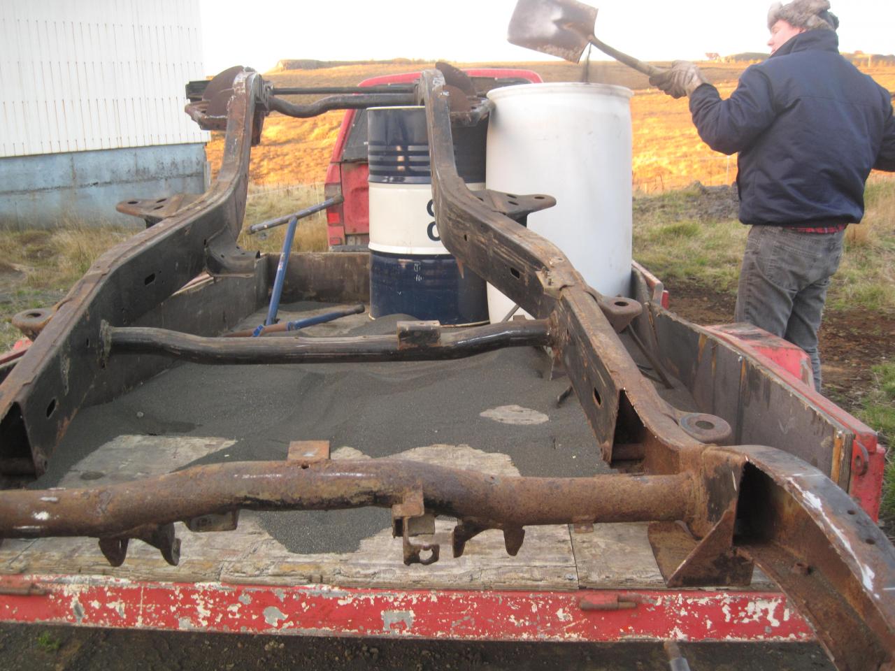

Hásingarnar voru rifnar undan, grindin strípuð og svo sandblásin. Eftir blástur sáum við að grindin var heldur verr farin en við áttum von á. Því var ekkert annað í stöðunni en að skera úr henni allt ryð en var þó bara ryð í henni í aftari hluta bílsins.

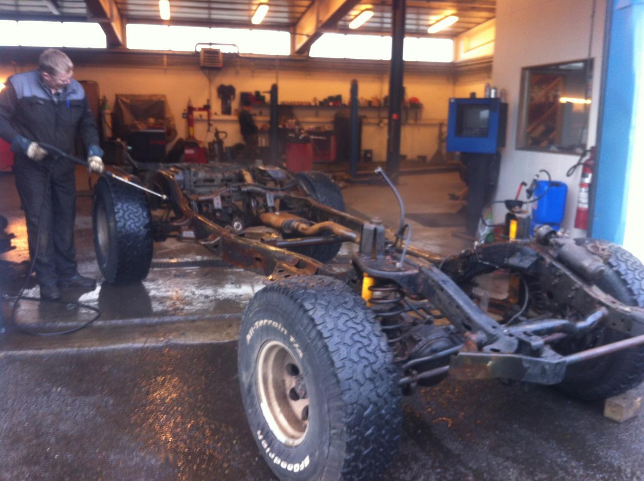

- Grindin þrifin fyrir endurbætingu
- IMG_0306-2.jpg (133.91 KiB) Viewed 7789 times

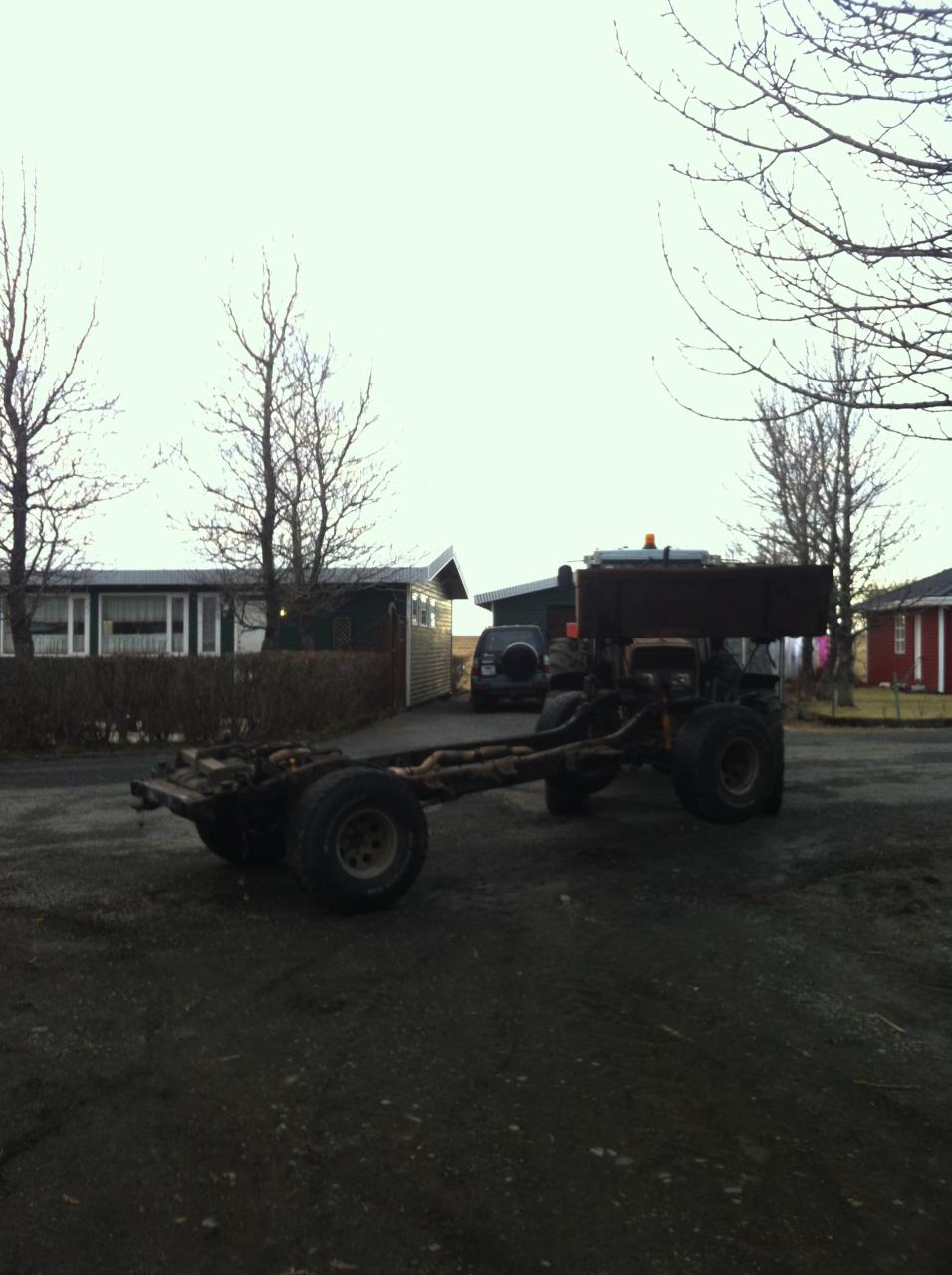

- Grindin á leið í skúrinn
- IMG_0310-2.jpg (116.74 KiB) Viewed 7789 times

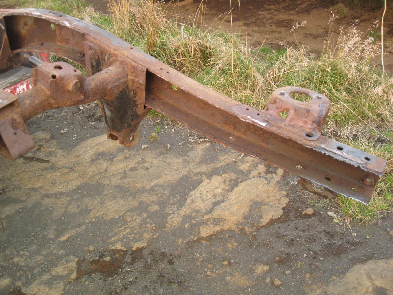

- Slæmt var það orðið
- IMG_0854.JPG (227.49 KiB) Viewed 7789 times

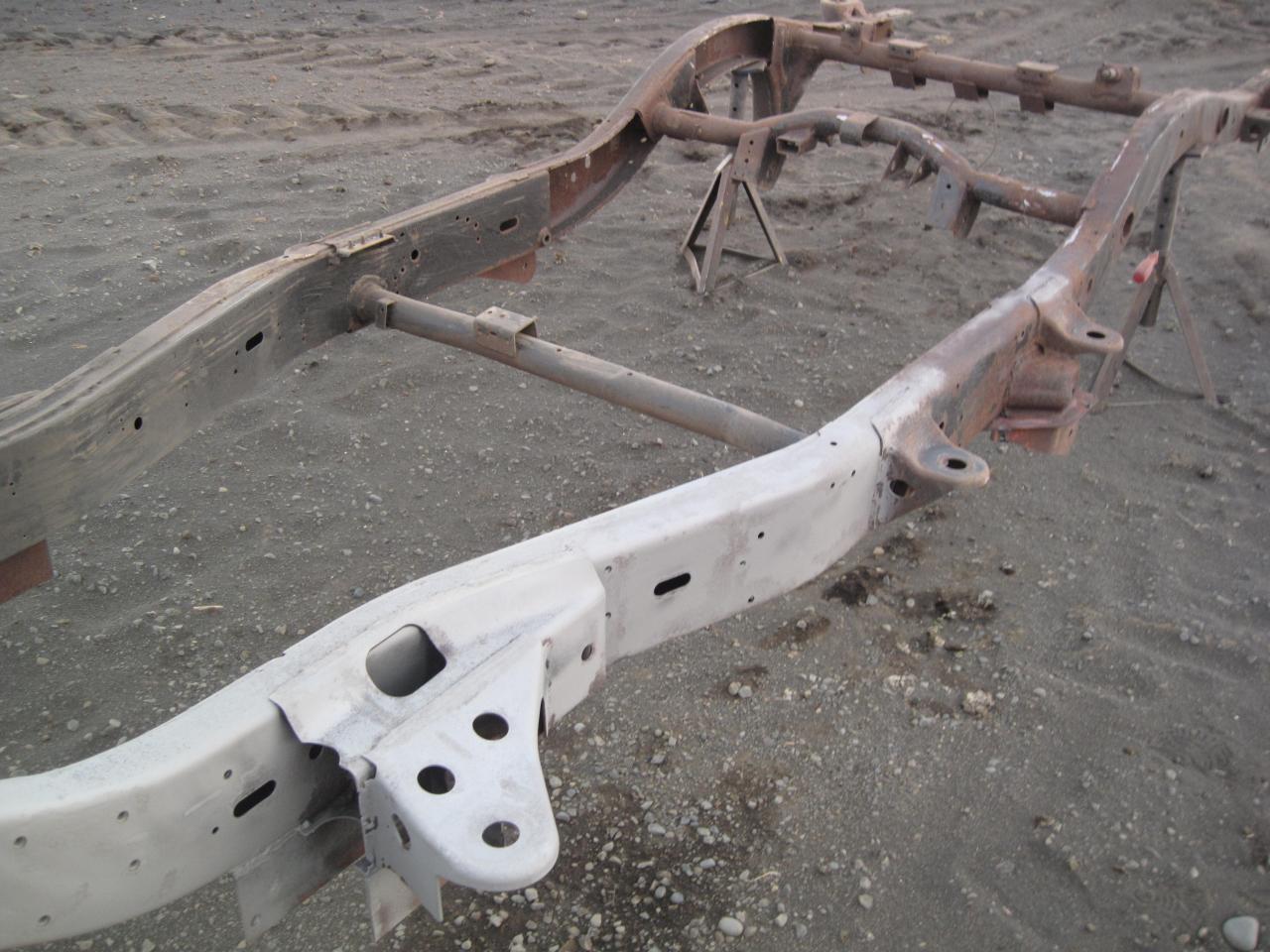

- Blásin vs. ekki
- IMG_0862.JPG (158.15 KiB) Viewed 7789 times

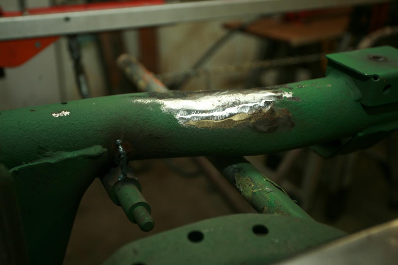

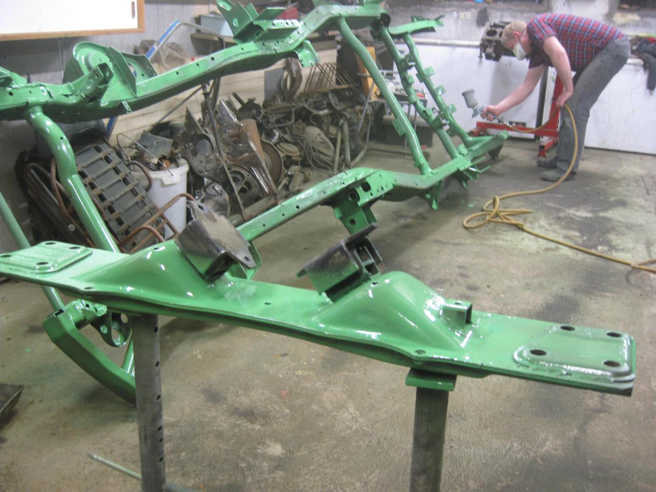

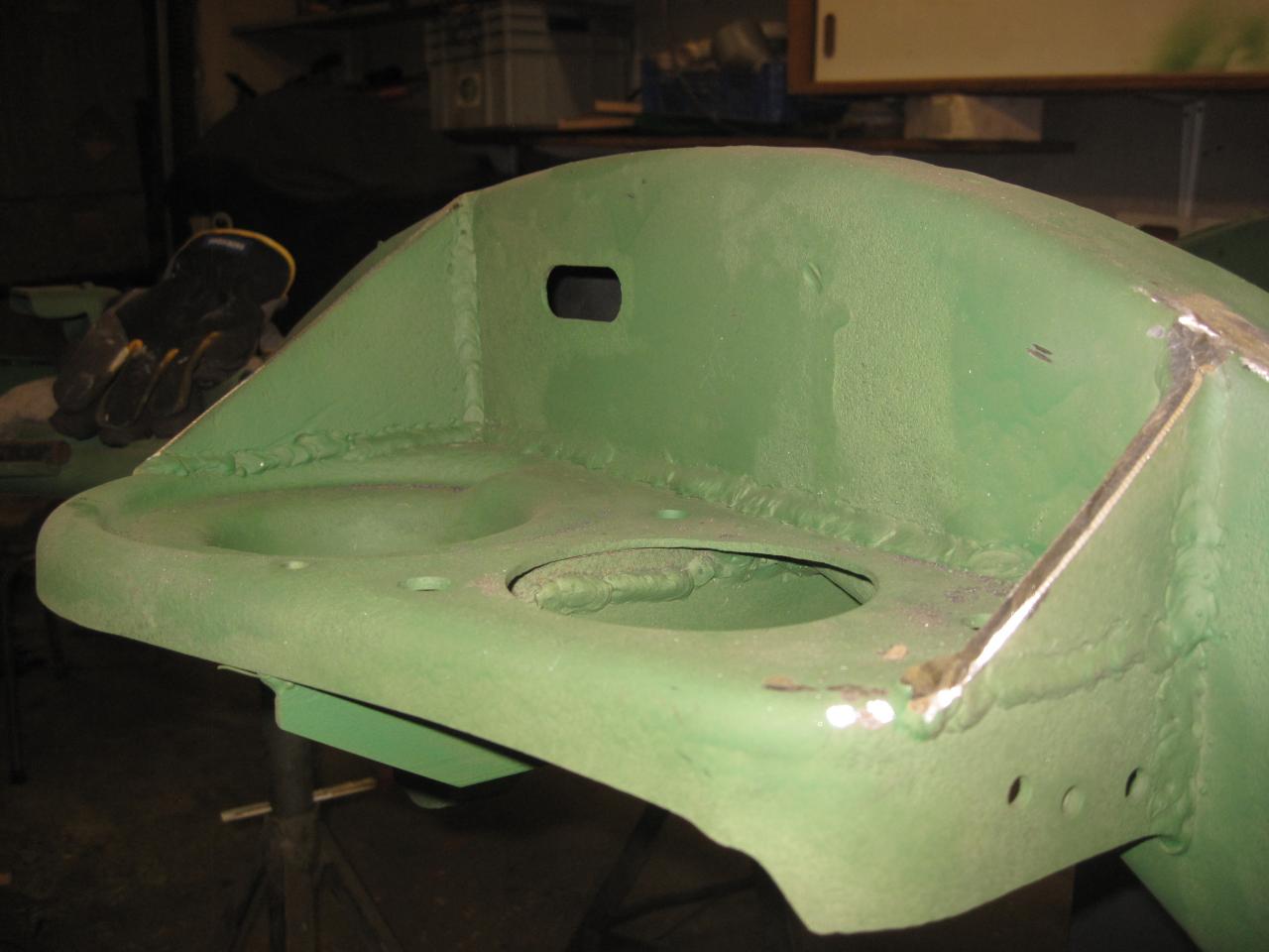

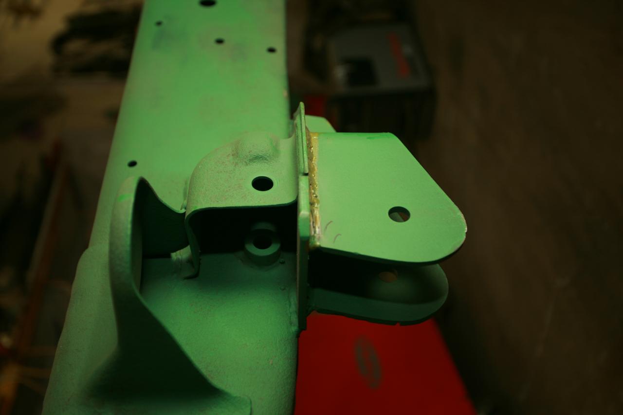

- Grindin grunnuð og fín
- IMG_0879.JPG (148.87 KiB) Viewed 7789 times

Flott, en hverning er það fórstu bara með loftpressu og græjur niður í fjöru og grófsigtaðir sand ? :)

Fetzer : Sandurinn sem við notum í þetta er foksandur. Hann er það fínn að ekki þarf að sigta hann. Tókum hann úr landareigninni í Rangárvallasýslu.

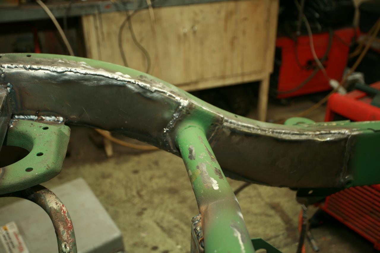

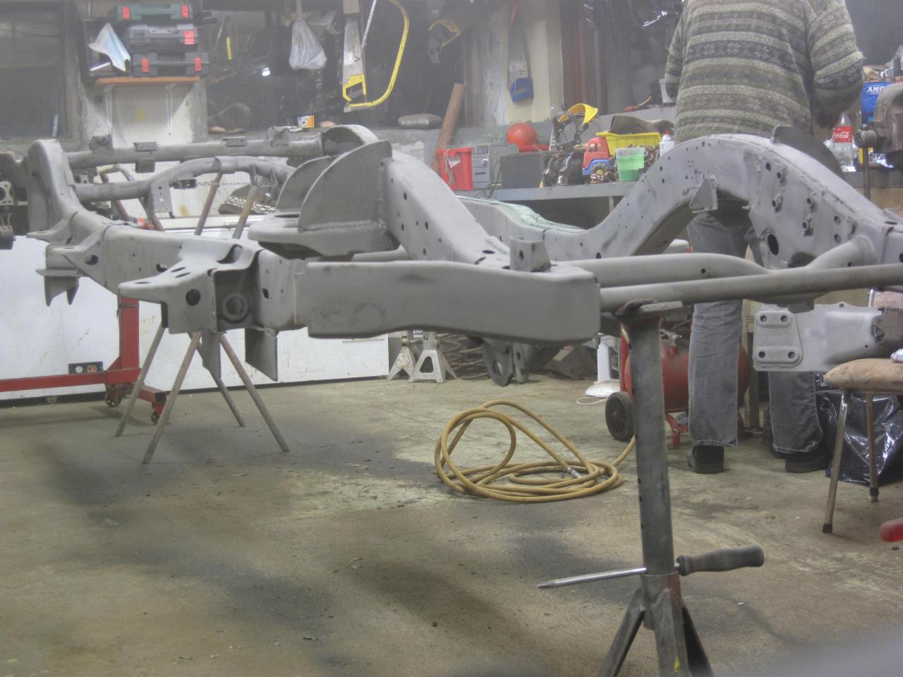

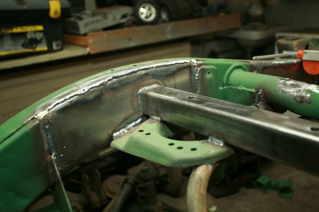

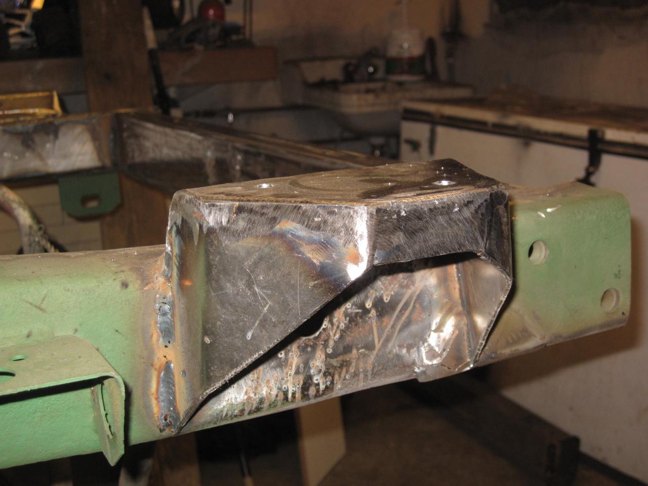

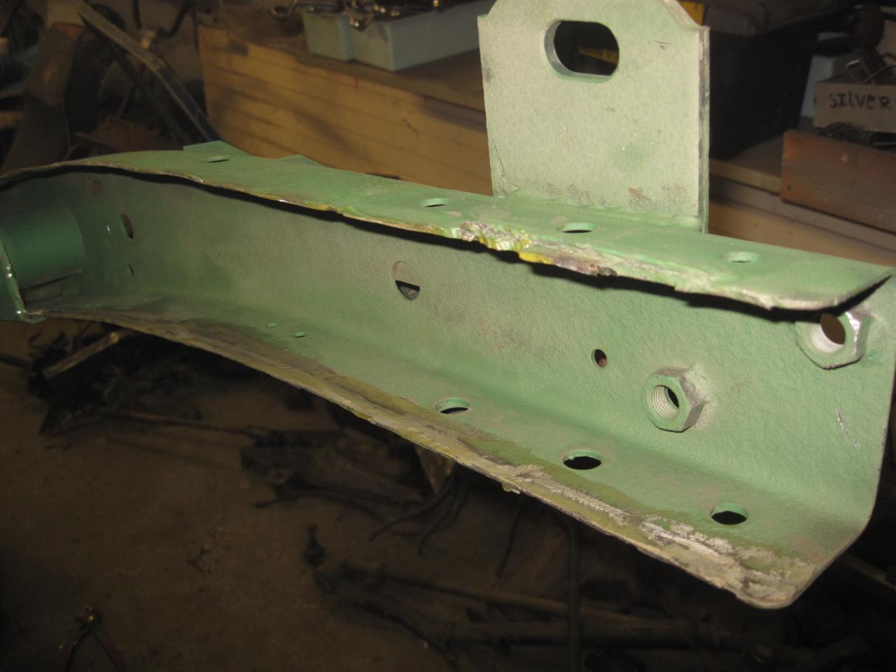

Sælir/ar aftur

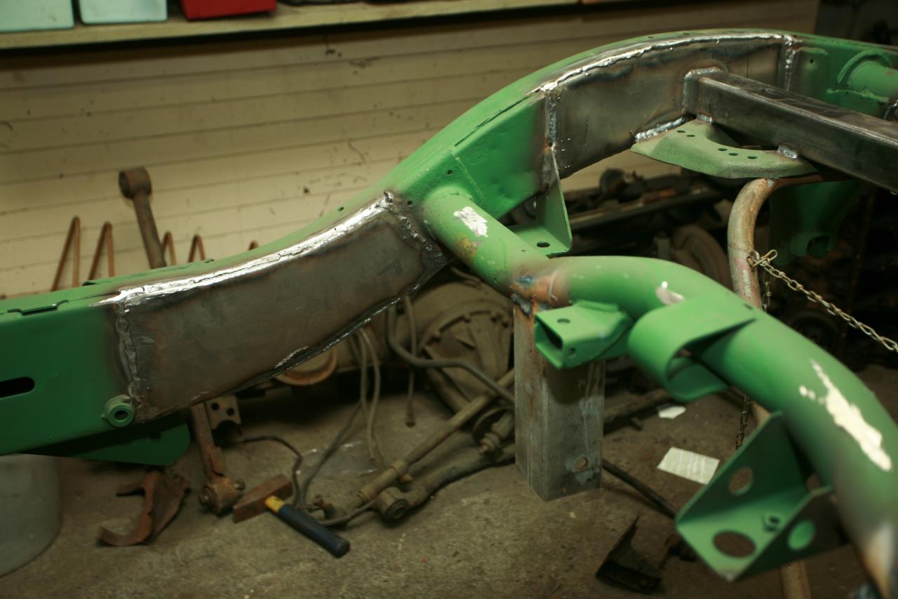

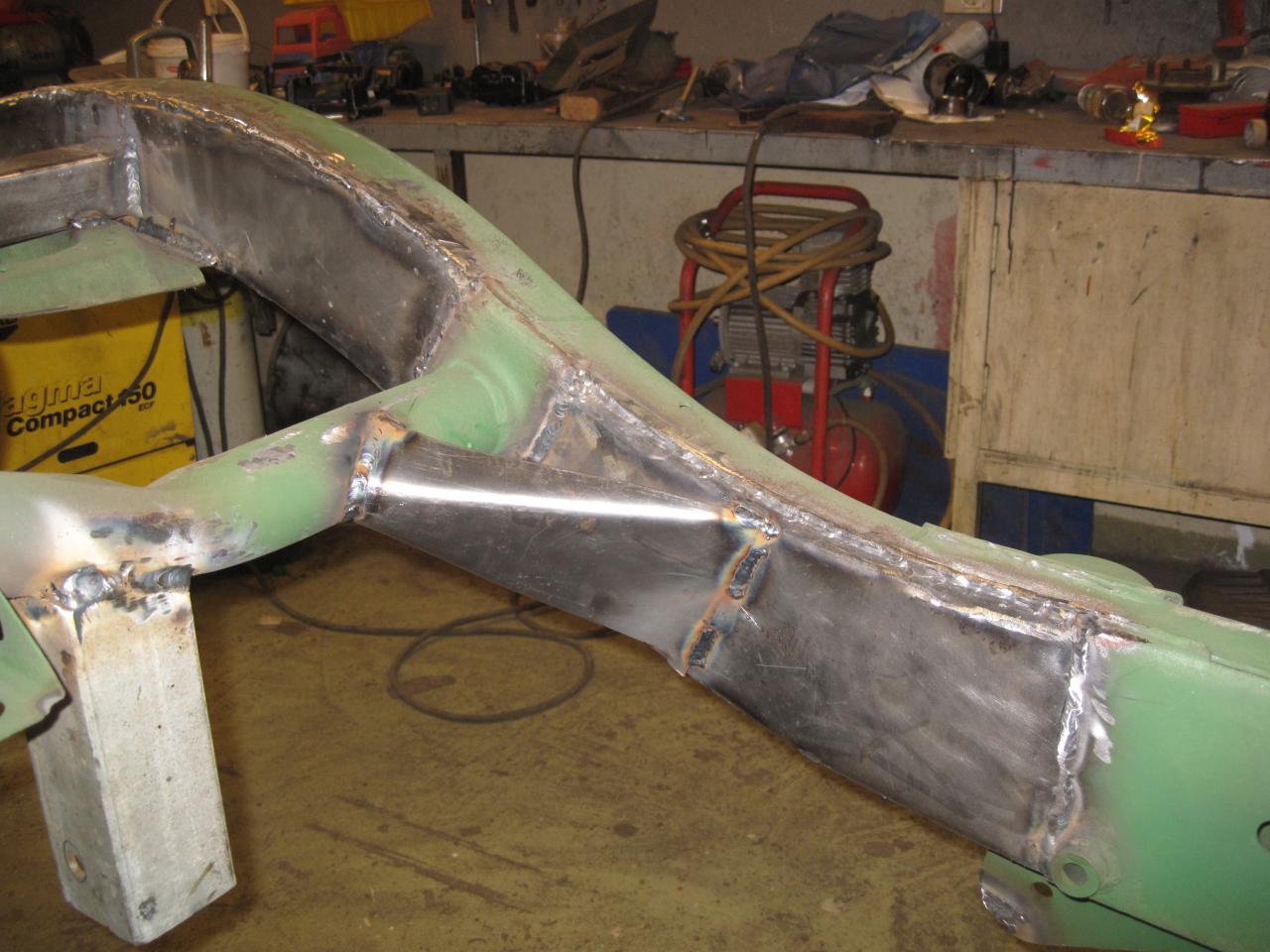

Nú hefur dágóður tími liðið og ýmislegt gerst hjá okkur feðgum !
Búið er að ryðbæta og breyta grind. Stífufestingar voru síkkaðar um 10cm og gormaskálar einnig. Demparafestingarnar voru einnig færðar eins og sjá má á myndum.
Næsta mál á dagskrá er að smíða millistykki fyrir millikassa á sjálfskiptinguna svo hægt sé að staðsetja mótorfestingar.
Annars segja myndir allt sem þarf !
Bkv.Árni og Tobbi
Bkv.Árni og Tobbi
