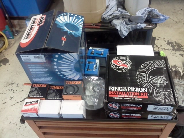

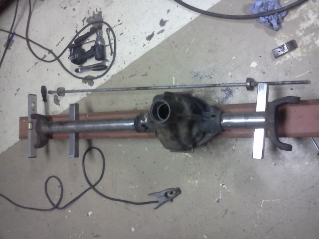

Fyrsti varhluta pakkinn. Sem innihélt ARB lás, 5,13 hlutföll og allt annað. Í þetta átti eftir að bætast allt í aftur hásinguna sem sagt annar ARB lás, legur og pakkdósir

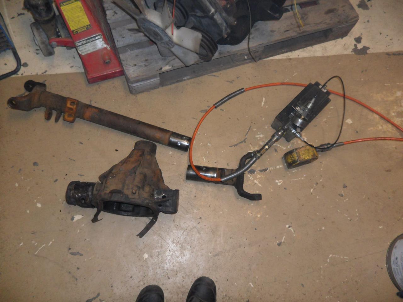

Þar sem hásingarnar voru undan scout II þá var drifkúlan á fram hásingunni vitlausu megin og þurfti að snúa henni en í öllum æsingnum þá gleymdist að taka myndir af því þegar hún var þrykkt í sundur svo að samsetningin verður bara að duga

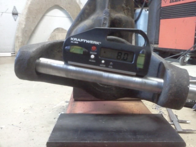

Rörinu stillt upp
Best að vera viss um að spindill hallinn sé réttur
Allt klárt til að pressa
Hásingin komin alveg saman og allt inn í hana
hásingin alveg samsett
hérna fann ég eina mynd þegar ég var búinn að pressa rörið í sundur ásamt verkfærunum sem ég notaði

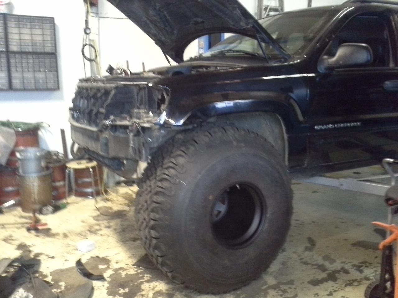

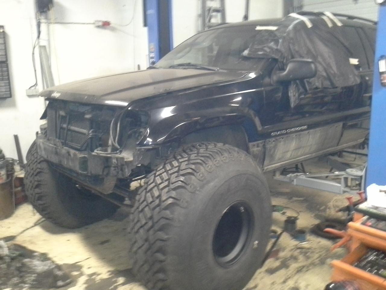

Búið að skera allt undan að framan

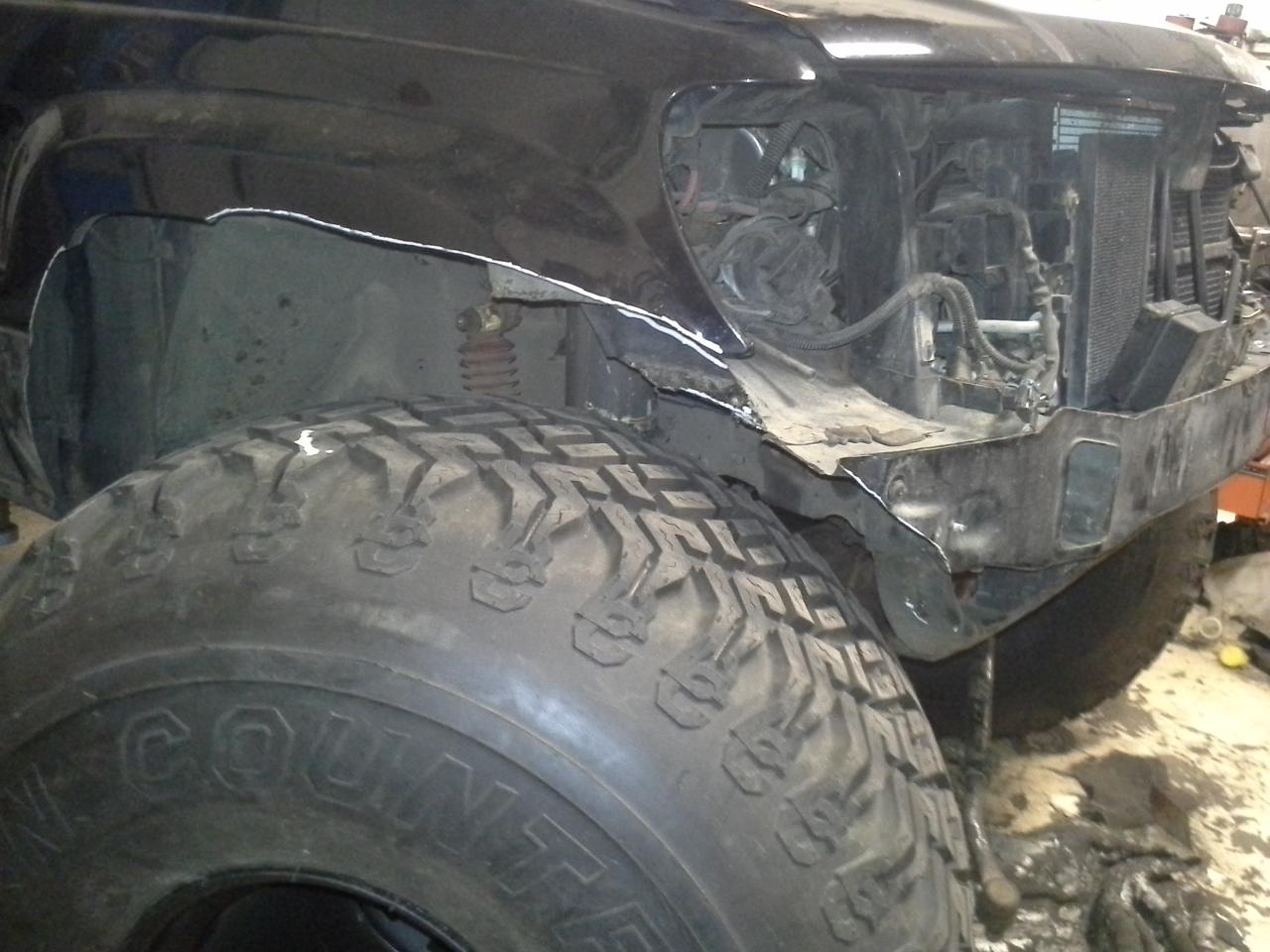

byrjaður að máta og skera úr
full mikil bjartsýni hjá mér að ætla að vera að skera úr stuðaranum í leiðinni
stuðarinn og margt fleira sem var að flækjast fyrir farið og mun fljótlegra að skera úr

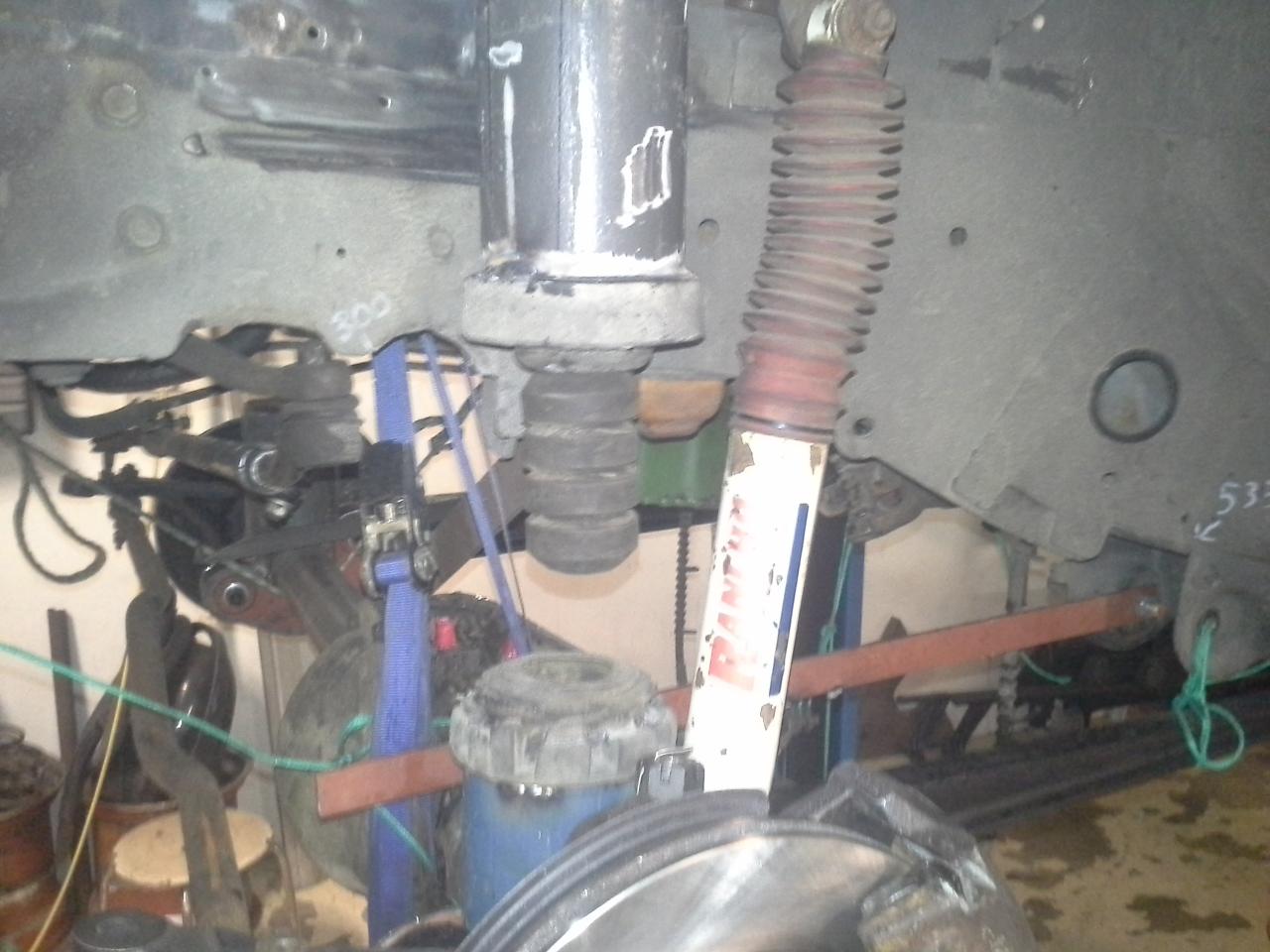

Búið að hengja rörið upp með spottum og haldið áfram að skera úr
farinn að geta beygt töluvert

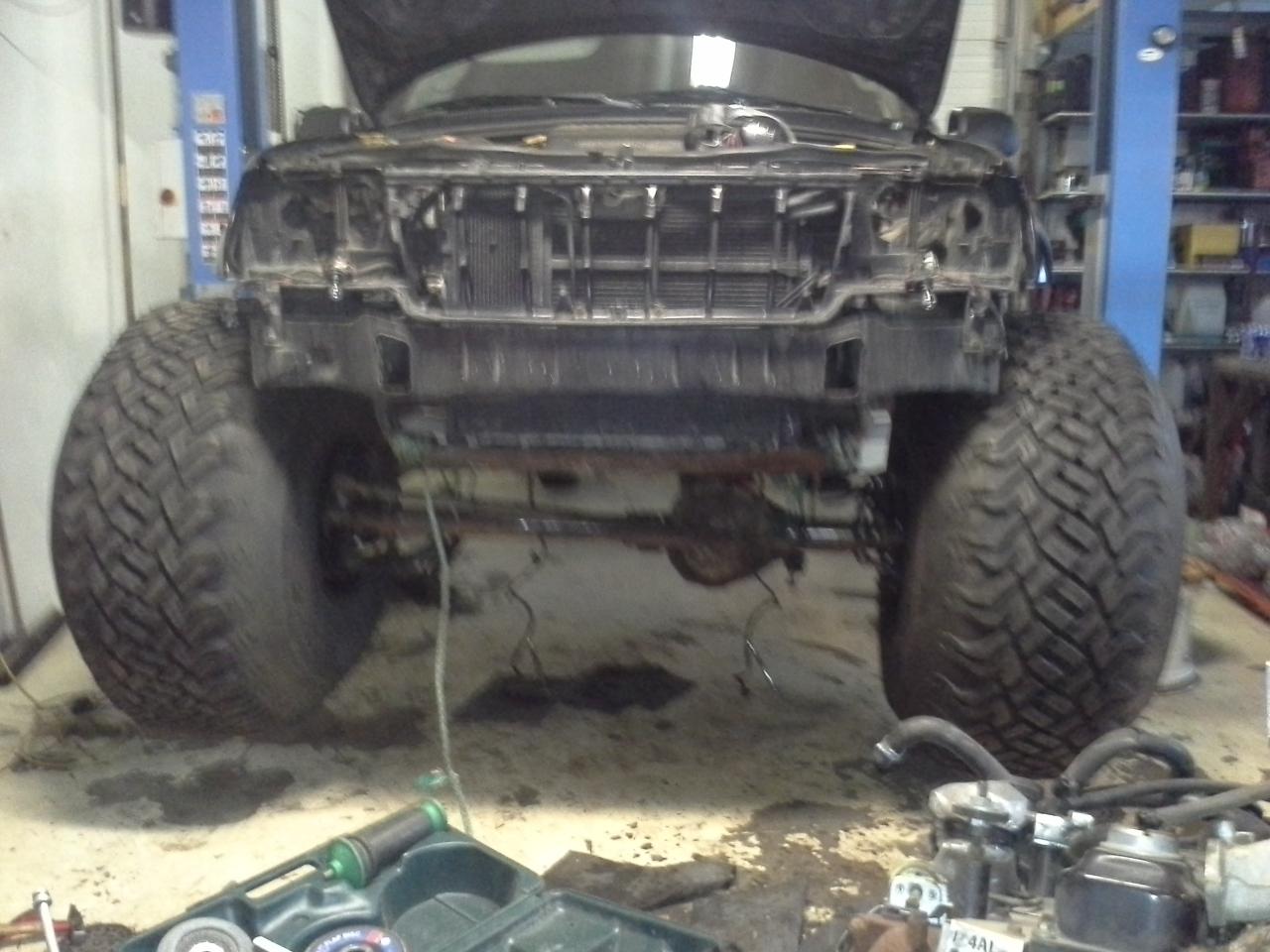

hingað er ég sum sé kominn verið að mæla og pæla með stýfur dembara og beygjuradíus og allan pakkan.
þar sem þetta er fyrsta alvöru breytingar verkefnið mitt þá megið þið alveg koma með hugmyndir sem einfalda mér lífið.
þetta er verk í vinnslu en endilega látið ljós ykkar skína varðandi hugmyndir, skítkast og annað tal, ég er með breitt bak svo að ég hlýt að þola það.

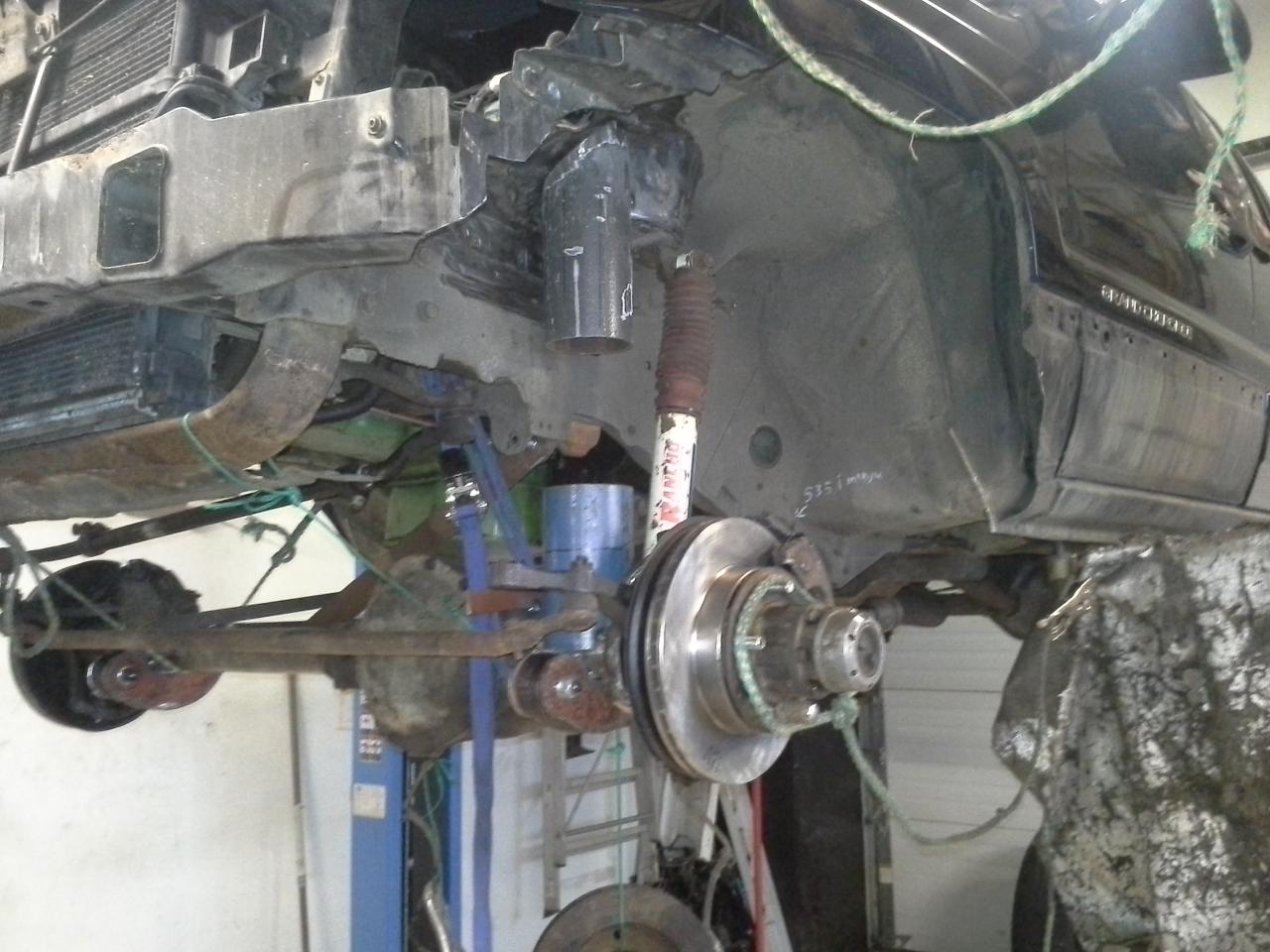

Ja þad er 4,7 vél og færslan fram verdur 13-15 cm á eftir að ákveða það að fullu, nidur er 15 cm

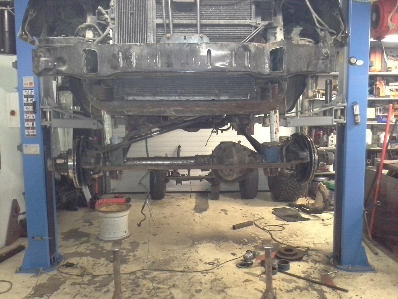

það gerðist voðalega lítið í dag, dagurinn fór að mestu í pælingar hvernig ætti að koma fjöðruninni fyrir.
en hér eru myndir af afreki dagsins
hér er búið að snikka flest til og verið að máta
Allt heilsoðið og tilbúið verður allavegana ekki breytt héðan af.
svo tekur tekur bara næsta lota við

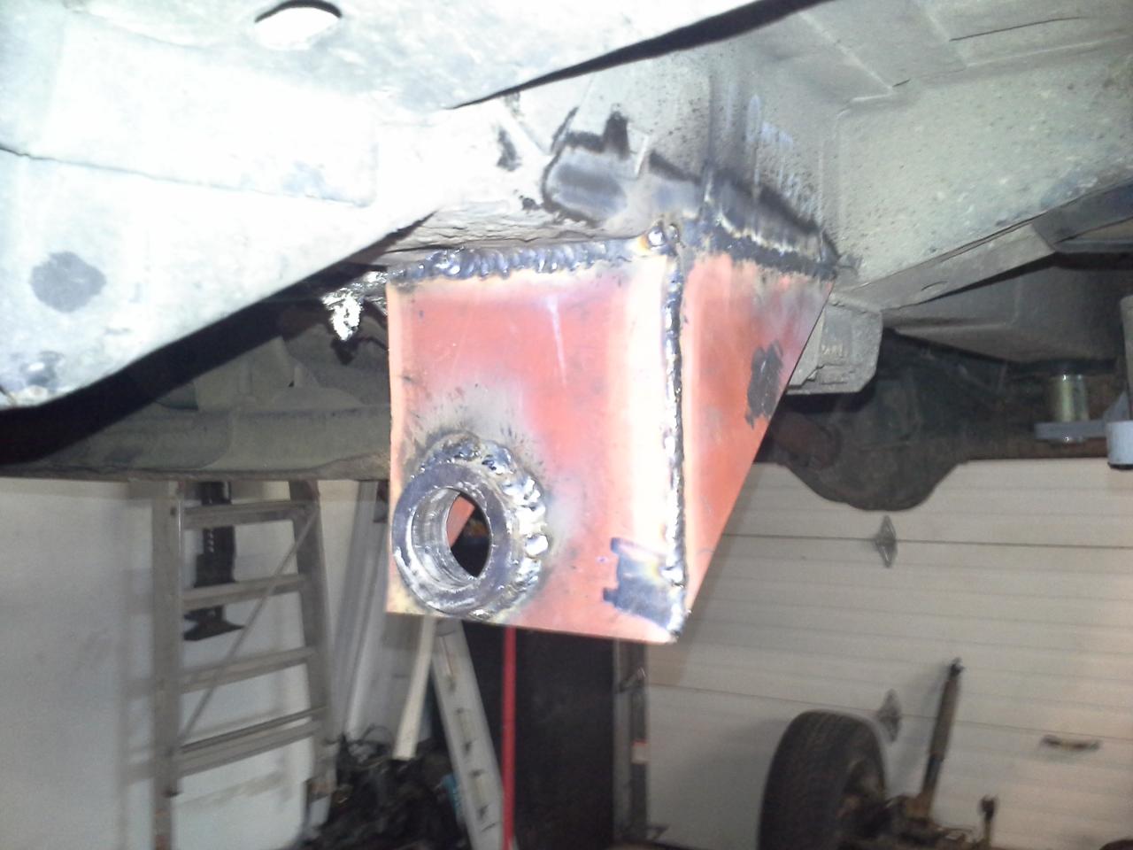

jæja það var stuttur dagur í dag, bara klárað að sjóða upp það sem komið var.
Núna er bara þverstýfan eftir og þá er hægt að fara að setja bílinn á hjólin að framan, klára að skera úr og ákveða endanlegann samslátt.
Stýfuturninn klár

heilir og sælir
það kom babb í bátinn varðandi að færa maskínuna neðar annað en mótorpúðinn.
Til að færa maskínuna neðar þarf ég að taka úr "grindinni" svo að þetta verður bara látið eiga sig í bili.
Þverstífan var bara soðin með sama halla og togstöngin, þar verður látið við sitja í bili
en hann er farinn að standa í lappirnar að framan eins og hann á að vera.
og svo loksins þegar hann stendur í hjólin núna getur maður farið að klára að skera úr
Hérna sjáiði hallann á stöngunum í fullum sundur slætti
svona lítur þetta allt út
til að bæta við þetta þá var fjöðrunin lengd úr 19 cm í 23 cm

Flott verkefni. Ertu búinn að finna lausn á hraðamælinum, hann er tekinn original í gegnum ABS skynjarana.
Finnst síðan hallinn á þessu ekkert skelfilegur ef þetta er fullur sundursláttur. Áttu mynd af því hvernig þetta hallar í akstursstöðu?

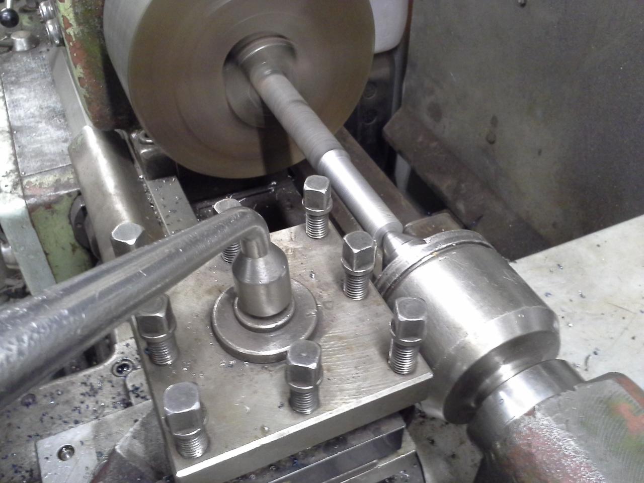

þá er skurðar vinnan alveg búin að framan og fékk ég svolitla aðstoð í dag og í gær þegar pabbi mætti loks á svæðið. Hann tók það að sér að renna nýja millibilsstöng til að svera hana upp og losna við hina haug ryðgaða, bogna og almennt ógeðslegu stöng.
ásamt því að vera mér innan handar til að passa að ég kveikji ekki í bílnum þegar ég skar inn í bíl
Nýjar gengjur renndar
þetta gætu verið helgispjöll en það fara patrol stýrisendar í millibilstöngina þeir virkuðu töluvert öflugri en hinir
hér sést hvað var tekið mikið úr
hrikalega óþægilegt hvað er alltaf búið að troða mikið af rafkerfinu þarna niður í horninu á bílum í dag
búið að loka öllu
en svona smá spurnig til þeirra sem þekkja betur til cherokee.
Er búið að frauða inn í sílsann á öllum cherokee bílum af þessu body því ég var mjög hissa þegar ég sá að það var frauð svona 15 cm inn í sílsinn frá horninu báðum megin en allt strá heilt og ekkert ryð.
Ford F-150
Snorri^

Postfrá Snorri^ » 26.nóv 2013, 09:51
Gæjalegur, ætlaði mér nokkrum sinnum að koma til þín um helgina, eitt skiptið var vinnugallinn kominn í bílinn og allt klárt. Þú fyrirgefur það bara og við tökum törn í næstu landlegu :)
Já og frauðið er orginal í þeim öllum.
