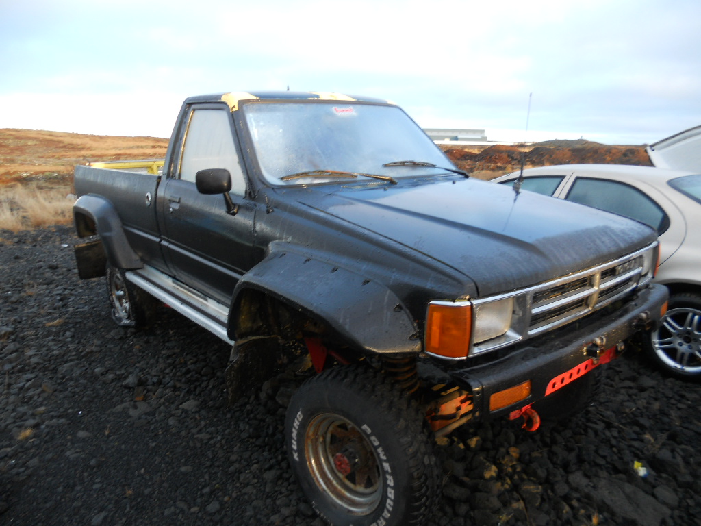

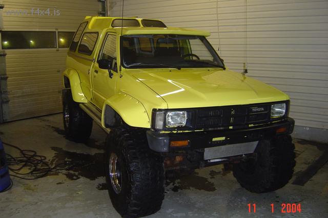

Jæja þá er ýmislegt búið að gerast í þessum. Fór í seinustu viku og keipti mótor í þennann. sagt er að hann sé allur ný upp tekinn, nýtt hedd, ventlar, túrbína. bara búið að taka hann allann upp. og sagt að hann sé í topp standi. en það verður að koma í ljós svo hvernig hann á eftir að reynast.
svo var það núna í þessari viku sem ég fer og versla mér annann svona bíl. Sá er 38"breyttur með fulla skoðun. stráheila grind og sæmilega skúffu. læsingar framan og aftan og sitthvað fleirra. en því miður er húsið á honum frekar illa farið af riði, hurðar frekar mikið riðgaðar innrabirðið á þeim og gluggaramminn. einnig er toppurinn illa farinn af riðið og svolítið rið í gólfi. þannig húsið á gamla mínum er mun betra.
að öllum líkindum verðuð þetta sameinað í 1 góðan og svo restin í einn verri bíl.
það er sennsagt þessi bíll sem ég keypti . stal þessum mynd af fyrri eiganda

Veit ekki með 700þúsund enn örugglega nálægt því. keypti aðra grind undir hann því hin var brotin og hann reif bílinn bókstaflega í spað held það séu kanski ein eða tvær skrúfa í honum sem hann hefur ekki skrúfað. Það var alltaf næst á dagskrá hjá honum að taka body-ið í gegn. En það var orðið smá dapurt, hann var bara aldrei komin það langt. Minnir hann hafi keypt annan mótor í hann og tekið hann alveg í gegn, hvort hann hafi sett túrbínu á hann eða hvort það var túrbína til staðar man ég ekki. hvort hann verslaði nýjan gírkassa líka. Smíðaði rörastuðara og svo má lengi telja. keypti fourlinkið undir hann ásamt allskonar dóti, legum, endum, boltum og skrúfum til að gera hann almennilegan. Hann var búinn að setja svo mikið í hann að held það hafi verið það sem stoppaði frekari aðgerðir hjá honum. Því hann fengi það aldrei til baka + hann ákvað að halda áfram í skóla ;)
787-2159
Bjartmannstyrmir
Innlegg: 81
Skráður: 26.des 2012, 01:48
Fullt nafn: Bjartmann Styrmir Einarsson
Bíltegund: 44" Hilux 1984
Re: Toyota Hilux 1984 2L-T
Postfrá Bjartmannstyrmir » 12.sep 2013, 18:38
Ég hef nú ekki orðið því sérstaklega var að búið sé að eiða í þennann svarta 700þúsundum eða allavega ekki uppá síðkastið.
dýrustu hlutirnir í þessum bíl eru sennilega læsingarnar og afturstuðarinn.
en skemmtilegur bíll engu að síður. en ég hef þurft að leggja svolitla vinnu í hann eftir að ég kaupi. þegar ég fæ hann er hann ný kominn úr skoðun og fékk fulla skoðun athugasemda laust. og tek ég því sem helstu slitfletir og annað skoðunar skilt sé í ásættanlegu standi. en í dag er ég allveg klár á því að skoðunarmaðuriinn hafi verið drukkinn eða sofandi því það sem er að honum þegar ég fer að skoða bílinn nánar og keyra hann meira en stuttann prufurúnt innanbæjar er eftirfarandi..
: öll fjaðragúmmí voru handónýt. og sum þeirra varla til staðar,
bremsur virkuðu hrikalega, bremsaði nánast engöngu að aftan,
frammhásing var laus undir bílnum (bara lausar fjaðraklemmur)
bakkljós og hazzard virkaði ekki( rafkerfið í honum er allt hálf fúskað og virkar takmarkað)
mótor lekur olíu (eigandinn lét mig vita af því )
stýrið lekur
kúplings þrællinn lak
boddýið á bílnum ætti ekki að vera skoðunarhæft sökum riðs,
Bitinn í toppnum við frammrúðuna var horfinn á 20 cm kafla,
innrabirði á hurðum mjög riðgað (eigandinn lét mig reyndar vita af því og sýndi mer það)
gólfið í bílnum bílsjóra meginn einnig mjög riðgað, og 2 dögum eftir kaup þá gefur sig gólfið og boddýfestingin gengur upp
og í bílinn vantaði boddýpúða á einum stað og boddýið hálf laust á grindinni. (eigandinn sagði mér að það væri smá rið í gólfi)
þetta er svona það helsta sem ég man í augnablikinu og verð ég að segja að ég hálf sjái eftir þessum kaupum.
og ekki mjög sáttur við þann sem skoðaði þennann í bifreiðaskoðun . en að sjálfsögðu get ég bara sjálfum mér um kennt að hafa ekki gefið mér meiri tíma til að skoða bílinn betur áður en ég kaupi hann.
en hann mun koma að ágætum notum við uppgerð á þeim rauða. læsingar og grindin úr þessum svarta verður notað og pallurinn fer á annann bíl sem er einnig í smíðum hjá mér. en húsinu af þessum svarta verður hennt þar sem það er gott sem óviðgerðar hæft.
