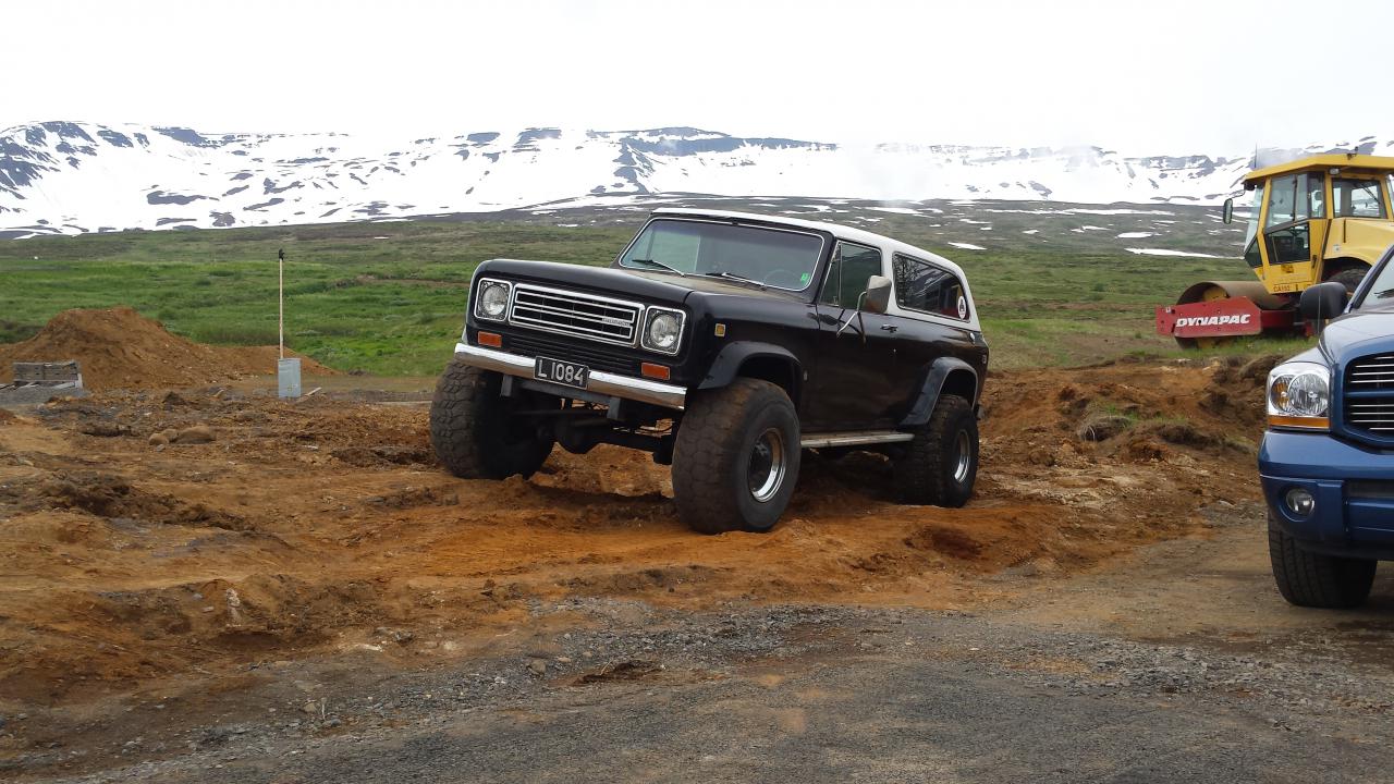

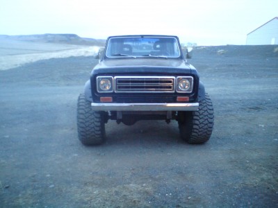

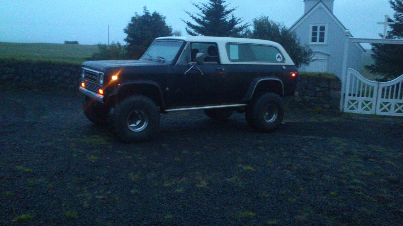

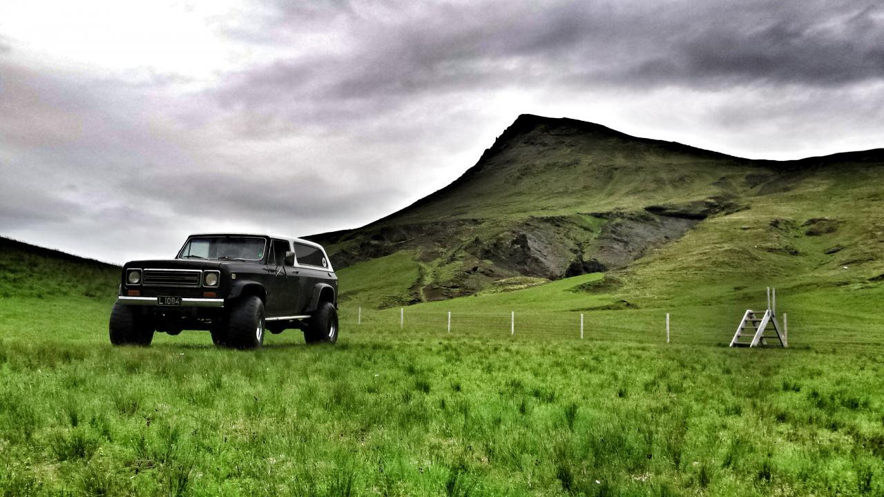

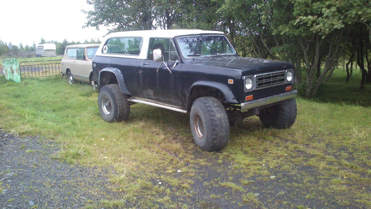

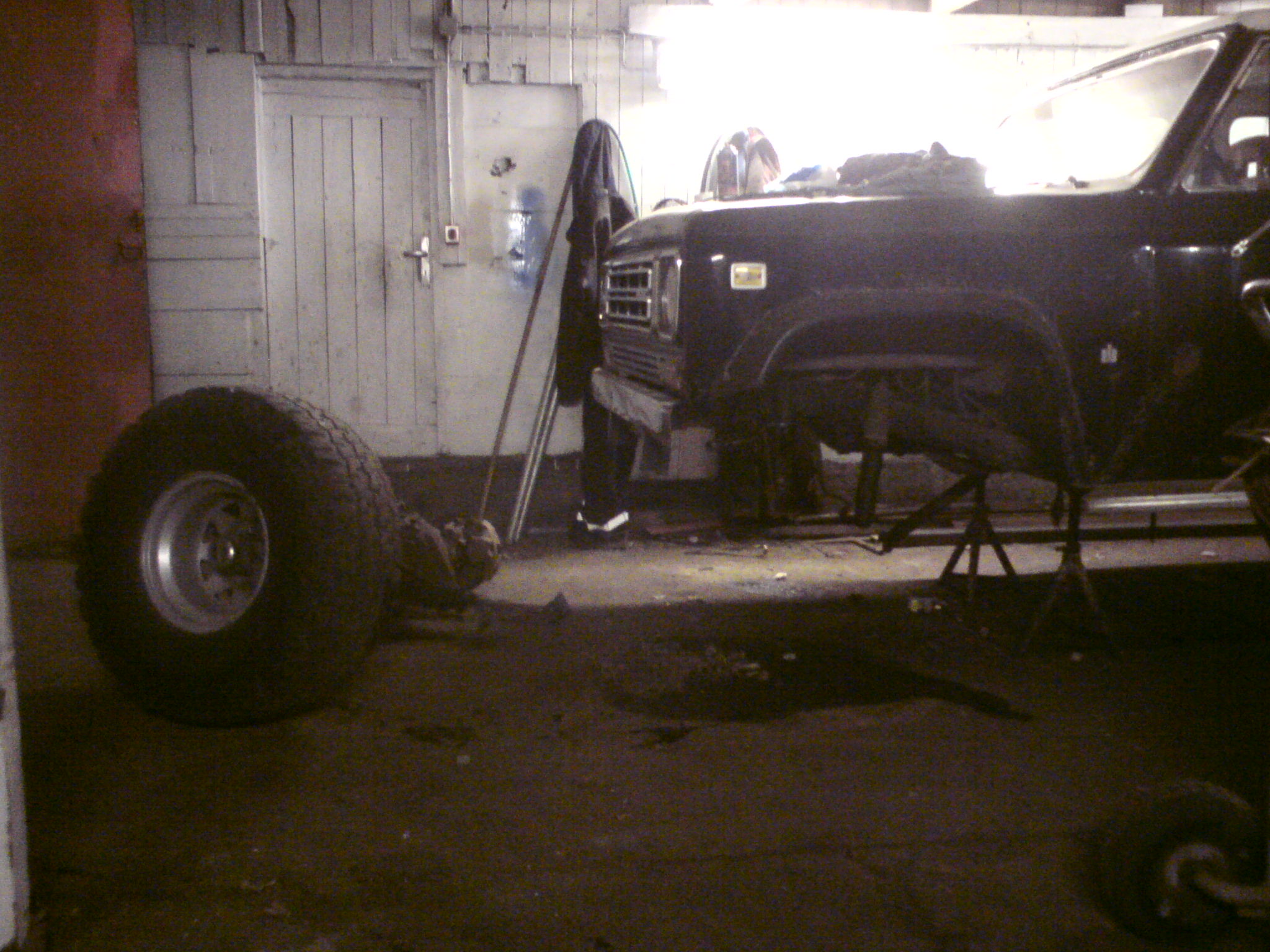

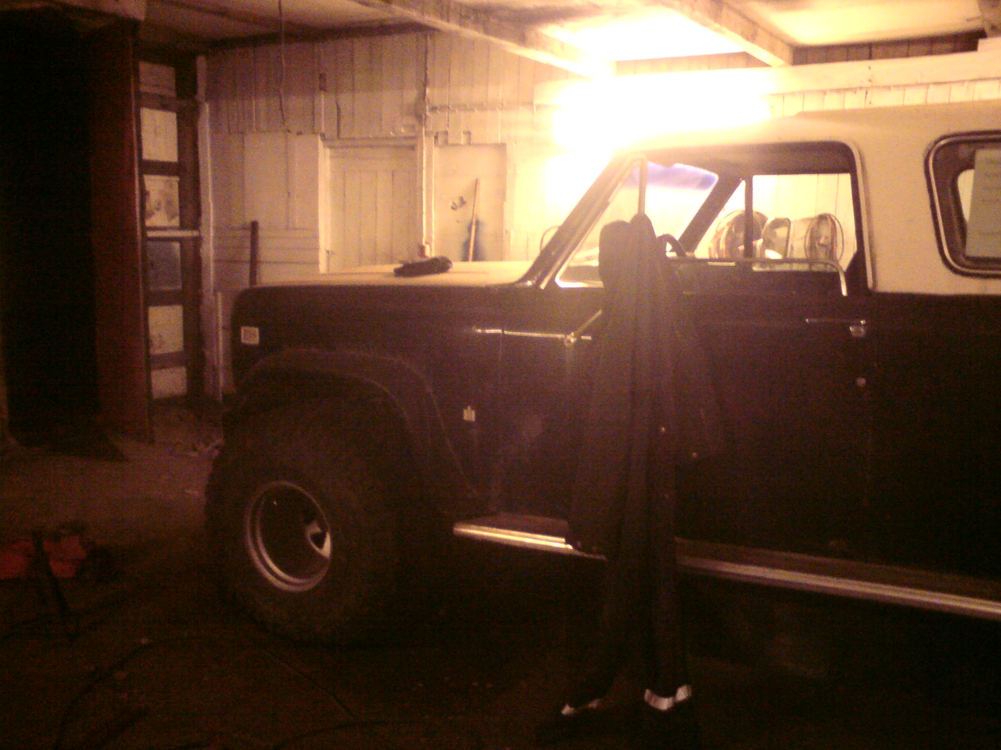

á þennan fína scout sem ég er búin að eiga í bráðum 10 ár en lítið notað. var soldið á honum þegar ég fékk bílpróf en síðustu ár hefur hann meira og minna bara staðið hjá mér en ætla núna að gera hann rólfæran. þegar ég fékk hann var nýbúið að smíða allt gólfið í honum upp og skera úr og seta brettakannta á hann og sitthvað fleira. svo sprautaði ég hann rétt áður en ég fékk prófið en það þarf að gera það aftur komið soldið af riðbólum hér og þar. í honum er orginal nissan 3,3 diesel túrbínu laus en ég ætla að seta túrbínu með tíð og tíma er núna að seta patrolhásingar undir hann og skifta fjöðronum út fyrir gorma allan hringin er búin að framan og er allt annað að keira hann. svo er stefnan að seta hann á skrá í vor

menn voru að seta dana 44 undir gömlu patrolana sem voru 80 og eitthvað árgerð því drifið er mun minna að framan en í 2.8 bílonum en ég ætla til að byrjameð að hafa hann á 38 á ekki stærri dekk en 44tomman verður alltaf möguleiki í framtíðinni ef mig langar. en ætla að koma honum á götuna fyrst því ég ætla mér að nota hann en ekki að láta hann standa lengur

jæja soldið síðan ég kláraði að seta afturhásinguna undir en á eftri að smíða frammdrifskaft og yfirfara bremsur og svona ýmislegt smávægilegt en það er svakalegur munur að komast á gormanan mikið þægilegra að keira og svo passa orgina patrol hluföllin fínnt við 38 tommuna

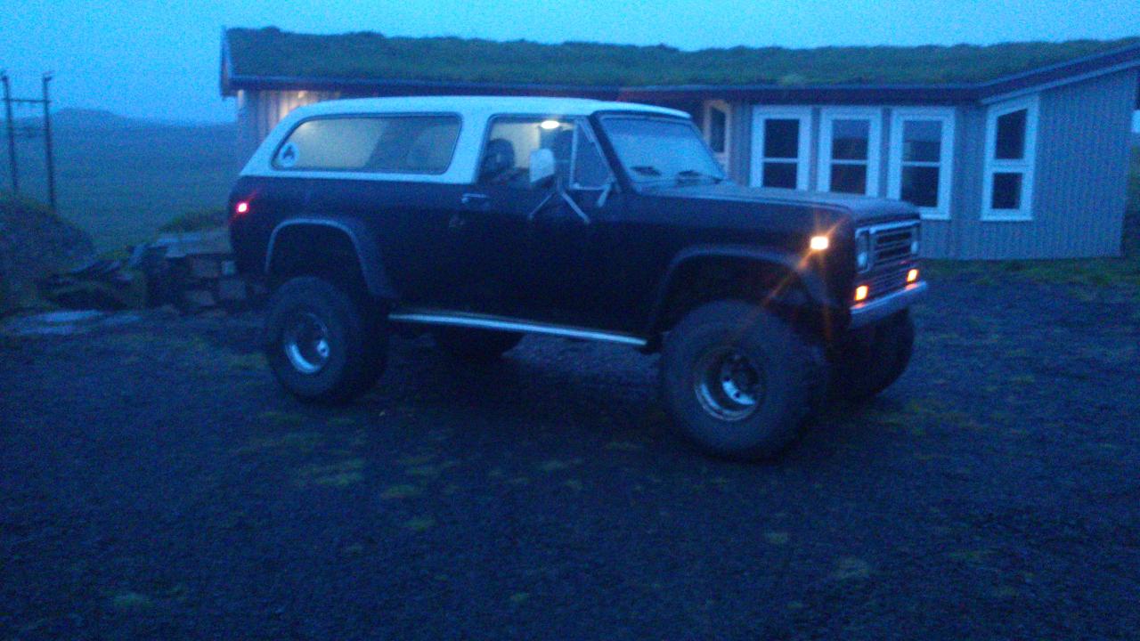

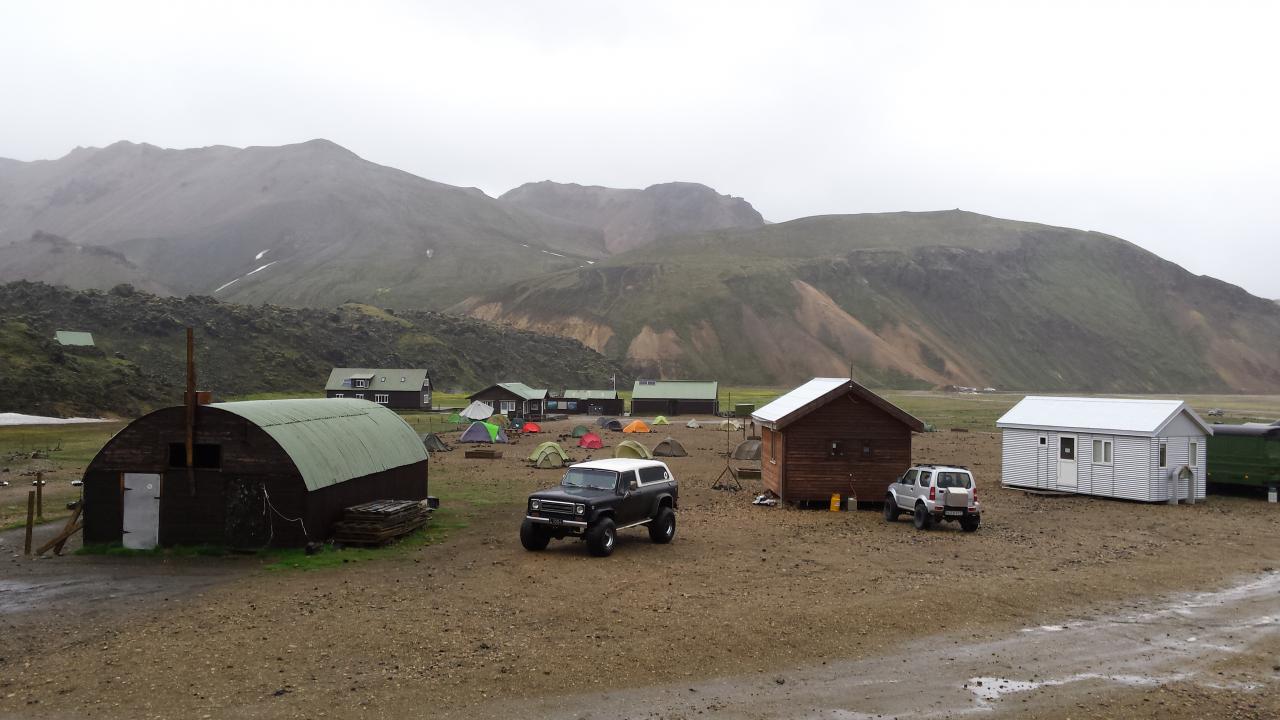

Postfrá gamli » 08.feb 2015, 16:46
þessi var aðeins notaður síðasta sumar skroppið á bíladaga á honum og fleira

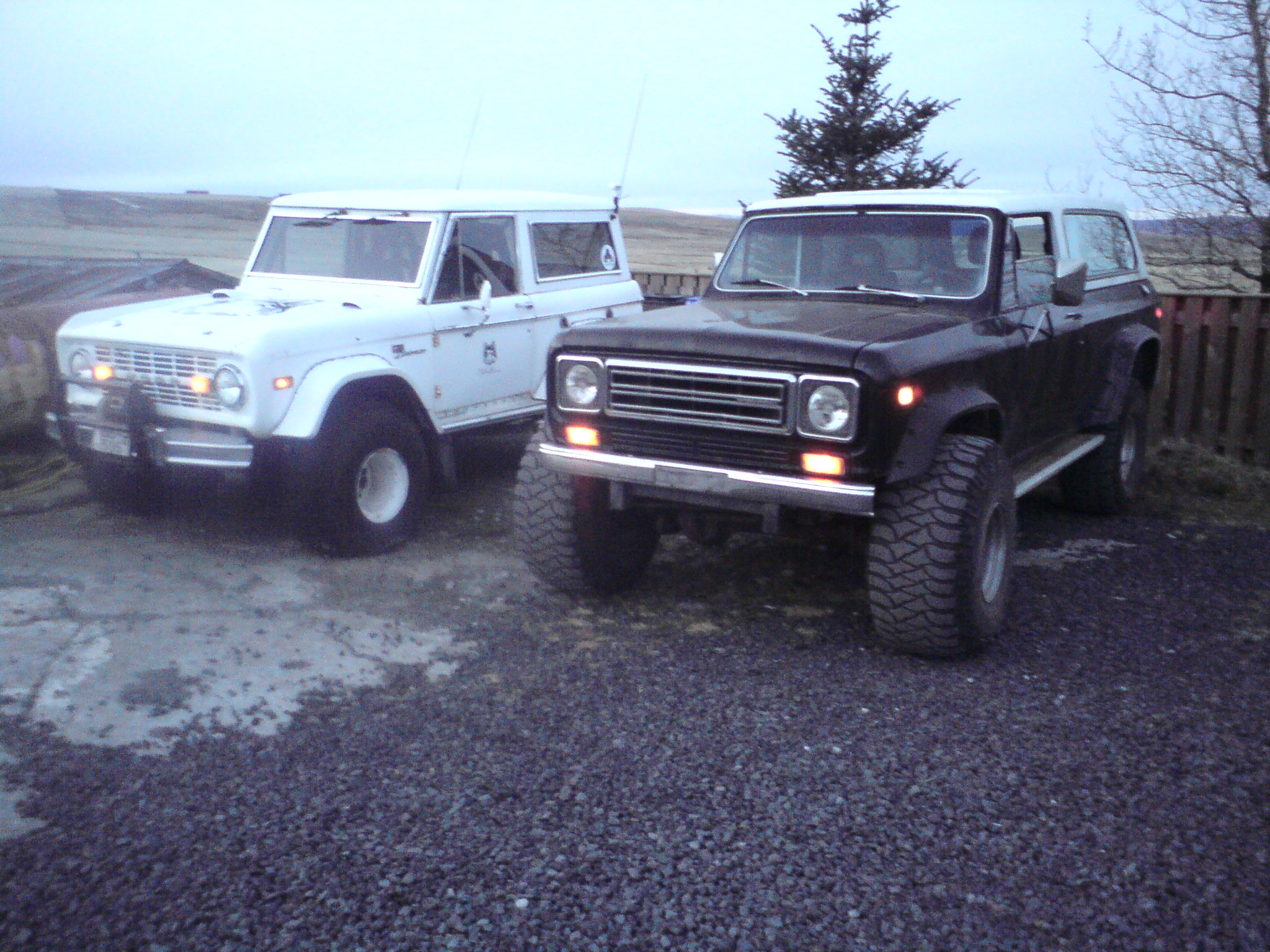

Bubbi byggir
Innlegg: 175
Skráður: 10.aug 2014, 21:08
Fullt nafn: Hjalti Hafþórsson
Bíltegund: Ford Bronco 1972
Re: scout traveler 79 árgerð
Postfrá Bubbi byggir » 08.feb 2015, 21:14
Flottur bíll hjá þér, alltaf gaman að sjá svona gamalt og gott í standi.
Það er þarna líka hvítur Bronco á mynd, hvernig stand er á honum??
Allt gamalt er gott !!! og ég þar af leiðandi líka :-O
gamli
Innlegg: 158
Skráður: 02.nóv 2011, 19:27
Fullt nafn: hafsteinn kristinsson
Bíltegund: nissan patrol
Postfrá gamli » 09.feb 2015, 11:49
hvíti broncoinn er í alveg ágætis standi notaður í nokkrar jeppaferðir á ári en er stopp núna hreinsuðust tennunar af tannhjólinu á kveikjunni
