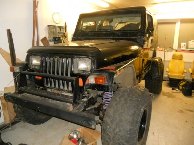

Postfrá Gunnar » 26.sep 2012, 12:04
Keypti mér þennan og var hann og er frekar dapur, er í uppgerð og gengur það mun hægar en ég vildi vegna tímaskorts

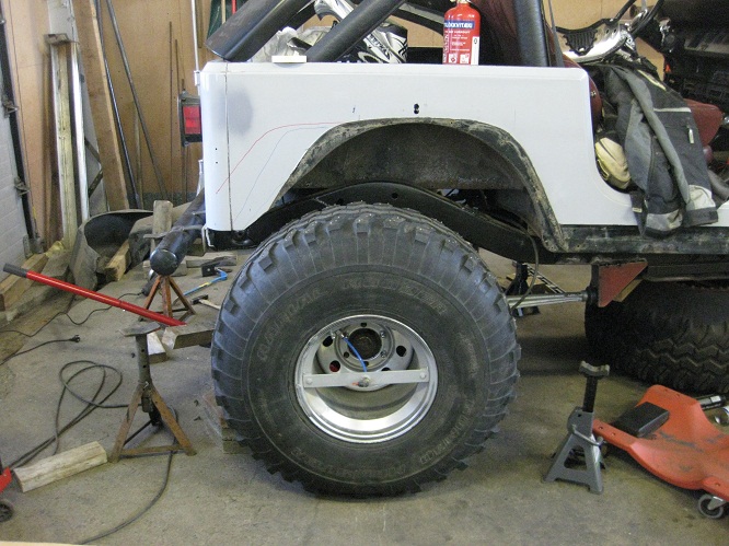

Postfrá Gunnar » 29.sep 2012, 11:46
búið að ryðbæta Grind, þá eru bara 100 atriði af 101 eftir!

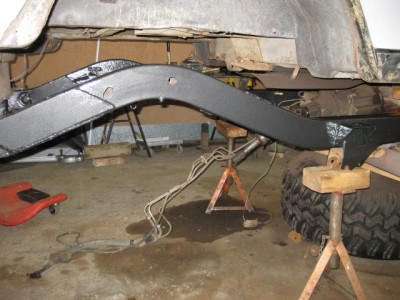

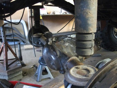

Re: Wrangler 87

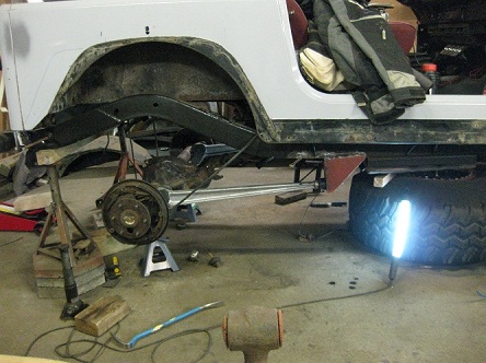

Postfrá Gunnar » 05.okt 2012, 20:08
hlutirnir mjakast og er afturhásingin komin undir

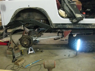

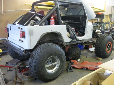

Re: Wrangler 87
Postfrá Gunnar » 06.okt 2012, 00:46
búið að teygja aðeins á honum

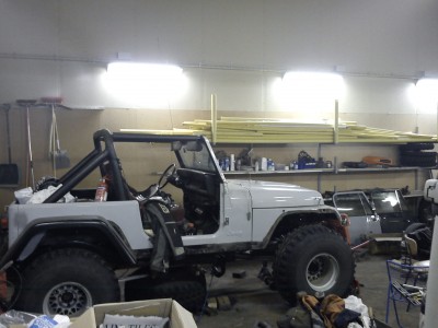

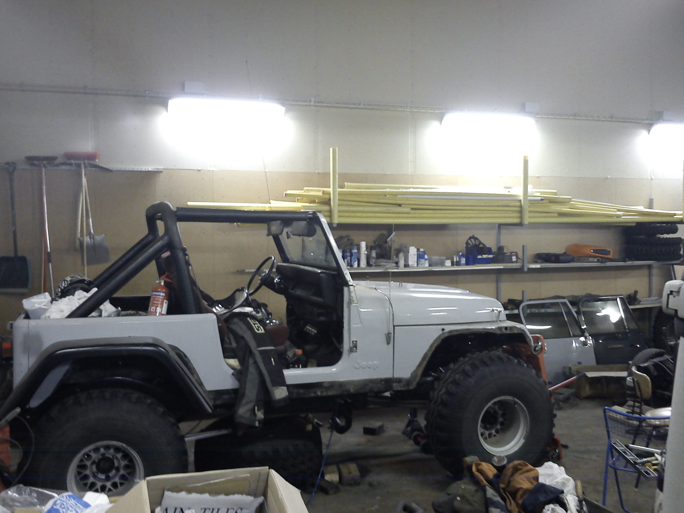

Postfrá Gunnar » 07.des 2012, 22:08
vinnan alltaf að trufla mann en loksins eru báðar hásingarnar komnar undir eftir mikið bras með þá fremri, þurfti að snúa liðhúsum til að fá réttan spindilhalla og ýmislegt fleira, hann er núna 2.60 á milli hjóla sem verður að duga

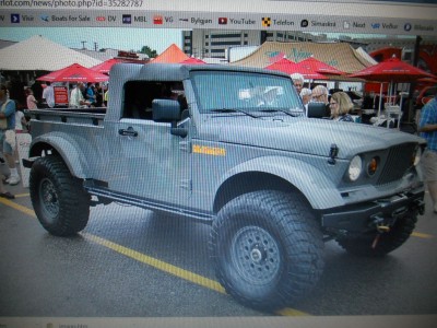

eg se a myndum hja þer a þu notar bens samslattar puda og ef þu skodar plattan sem hann a ad lenda a og pressast saman ,,, þad vantar gat til ad hleipa loftinu ut svo hann springi ekki eda hafa menn leist þad ödru visi
Valdi B
Innlegg: 657
Skráður: 18.feb 2011, 13:16
Staðsetning: Suðurland
Re: Wrangler YJ 87 38"
Postfrá Valdi B » 09.des 2012, 21:39
lecter wrote:eg se a myndum hja þer a þu notar bens samslattar puda og ef þu skodar plattan sem hann a ad lenda a og pressast saman ,,, þad vantar gat til ad hleipa loftinu ut svo hann springi ekki eda hafa menn leist þad ödru visi
aldrei hef ég vitað til þess að þurfa þess... og ég er með þetta svona í mínum jeppa að framan og aftan LOKAÐ...
Postfrá Eiður » 09.des 2012, 23:14
er ekki málið að hann eigi að grípa loftið og verka eins og loftpúði? allavegna heyrði ég það einhverntíman um 80 krúser púðana.
Gunnar
Innlegg: 226
Skráður: 31.des 2010, 20:09
Fullt nafn: Gunnar Sævarsson
Bíltegund: Wranger YJ 38"
Postfrá Gunnar » 09.des 2012, 23:20
vonandi getur einhver svarað þessu svona áður en maður borar gat þarna;)
Innlegg: 1697
Skráður: 01.feb 2010, 08:46
Bíltegund: F-250 Powerstroke
Postfrá jeepcj7 » 09.des 2012, 23:51
Alls ekki bora gat þetta er aðalmálið ef svona púði á að virka hann lokar loftið inni í augnablik í samslættinum til mýkja höggið og virkað eins og áður var sagt sem loftpúði á meðan.
Ef eitthvað er ættirðu frekar að gera góða skál á móti púðanum með td. rör botni/loki til að púðinn þétti vel í samlætti.
