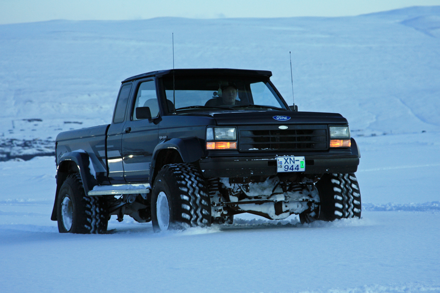

Þetta er jeppinn minn. Keypti hann í nóvember í fyrra og er mjög sáttur með hann. Er með ARB loftlása að framan og aftan. Hann er með 5.13:1 hlutföllum og það er bara mjög passlegt tel ég fyrir 38" hjólbarðana. Það er einhverskonar hækkunarsett að framan (sennilega Rancho) sem færir skærahásinguna alla neðar og svo eru lengri framstífur. Svo eru komnir Range Rover gormar og RR framstífur að aftan.
Ég hef engu breytt frá því að ég keypti bílinn en er að spá í að minnka hallann á stífunum að aftan. Hann lyftist nefnilega upp að aftan þegar ég gef í.
Hvað finnst ykkur? Sennilega skásta myndin í augnablikinu.

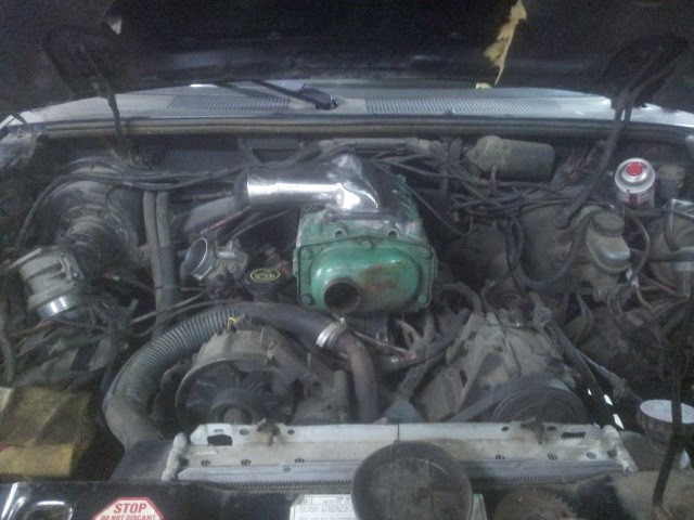

Það er aðeins búið að eiga við þennan frá því að hann var keyptur.

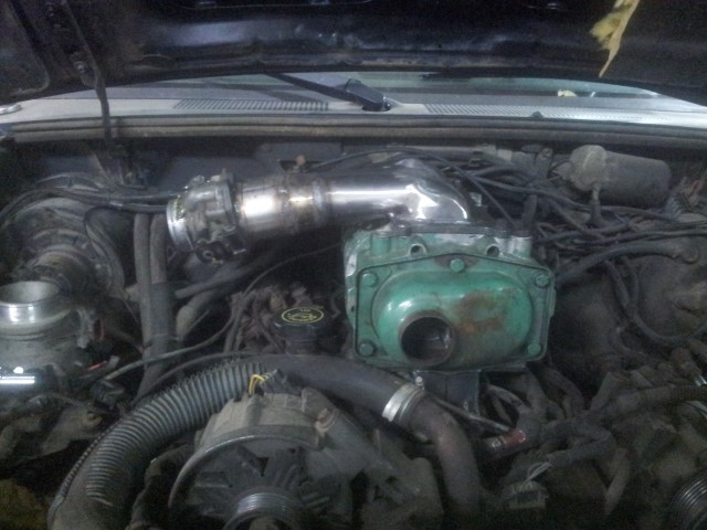

Á haustmánuðum var tekin sú ákvörðun að smíða nýtt millihedd. Reimdrifið í þetta skiptið ;)
Blásarinn kemur af Detroit 453 tvígengis dieselvél úr gömlum krana.
Þetta var mikil smíðavinna og rennismíði sem borgaði sig því að þetta kemur ljómandi vel út og bætir hressilega við togið.
Pundið fer ekki yfir 8 psi, til að hafa þetta safe.

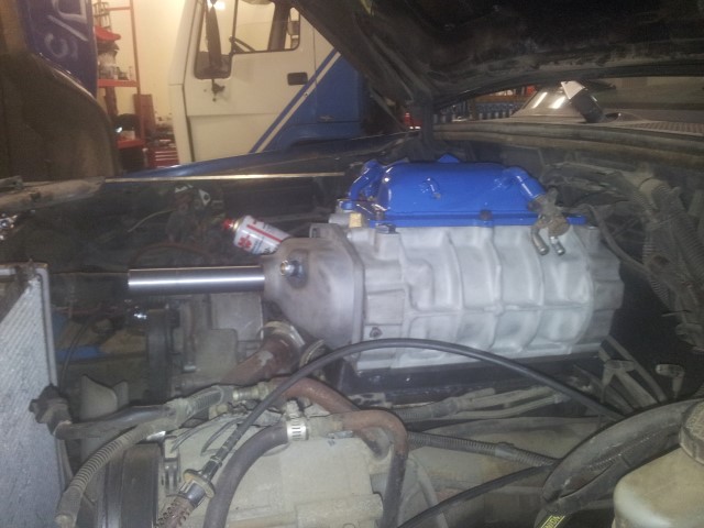

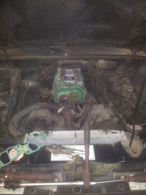

Hér eru svo smá heimildir um hvernig þetta leit út til að byrja með.
Svona leit blásarinn út þegar ég fékk hann í hendurnar. Þarna var ég búinn að smíða millistykkið sem boltar hann við milliheddið.
2013-09-17 22.28.34 (Small).jpg (75.92 KiB) Viewed 16100 times

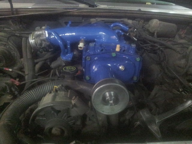

Þarna var komin mynd á loftinntakið ofaná.
2013-09-22 23.08.45 (Small).jpg (86.56 KiB) Viewed 16100 times

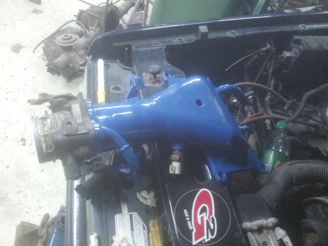

Loftinntakið klárt.
2013-09-27 20.26.24 (Small).jpg (82.09 KiB) Viewed 16100 times

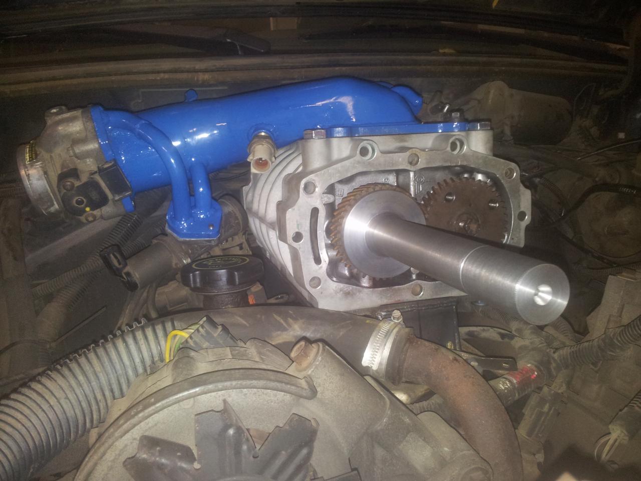

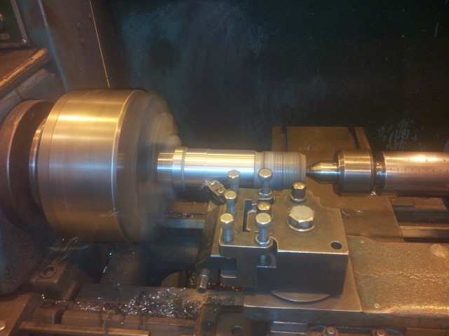

Þarna er ég að renna snout-öxulinn úr gömlum stýrisbolta.
2013-10-01 18.04.17 (Small).jpg (72.22 KiB) Viewed 16100 times

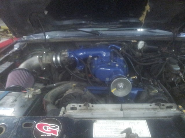

Þarna er allt komið saman og bara eftir að smíða bitann sem heldur undir snoutið og leiðihjól fyrir reimina. Og stuttu síða áttaði ég mig á því að það væri sennilega betra að láta hann snúast í rétta átt ;)
2013-10-04 22.59.52 (Small).jpg (82.96 KiB) Viewed 16100 times
Hér er allt klárt
2013-11-18 16.07.30 (Small).jpg (77.27 KiB) Viewed 16098 times
