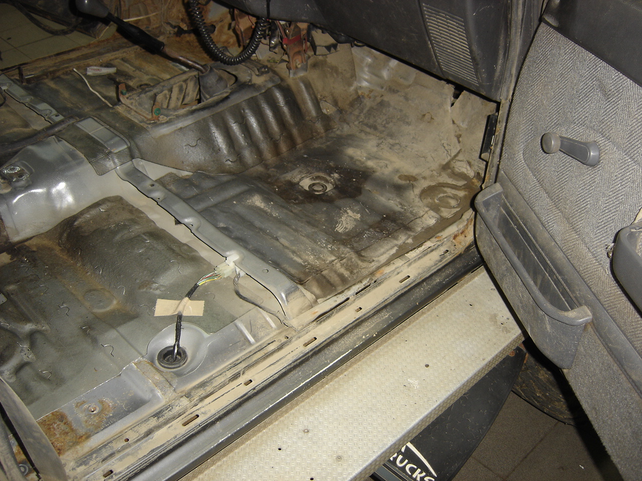

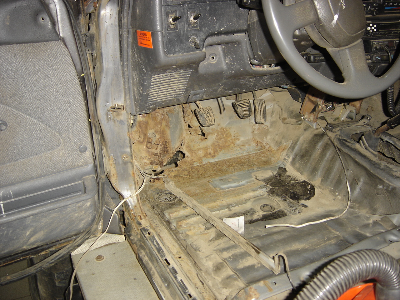

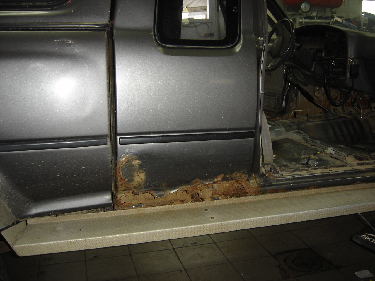

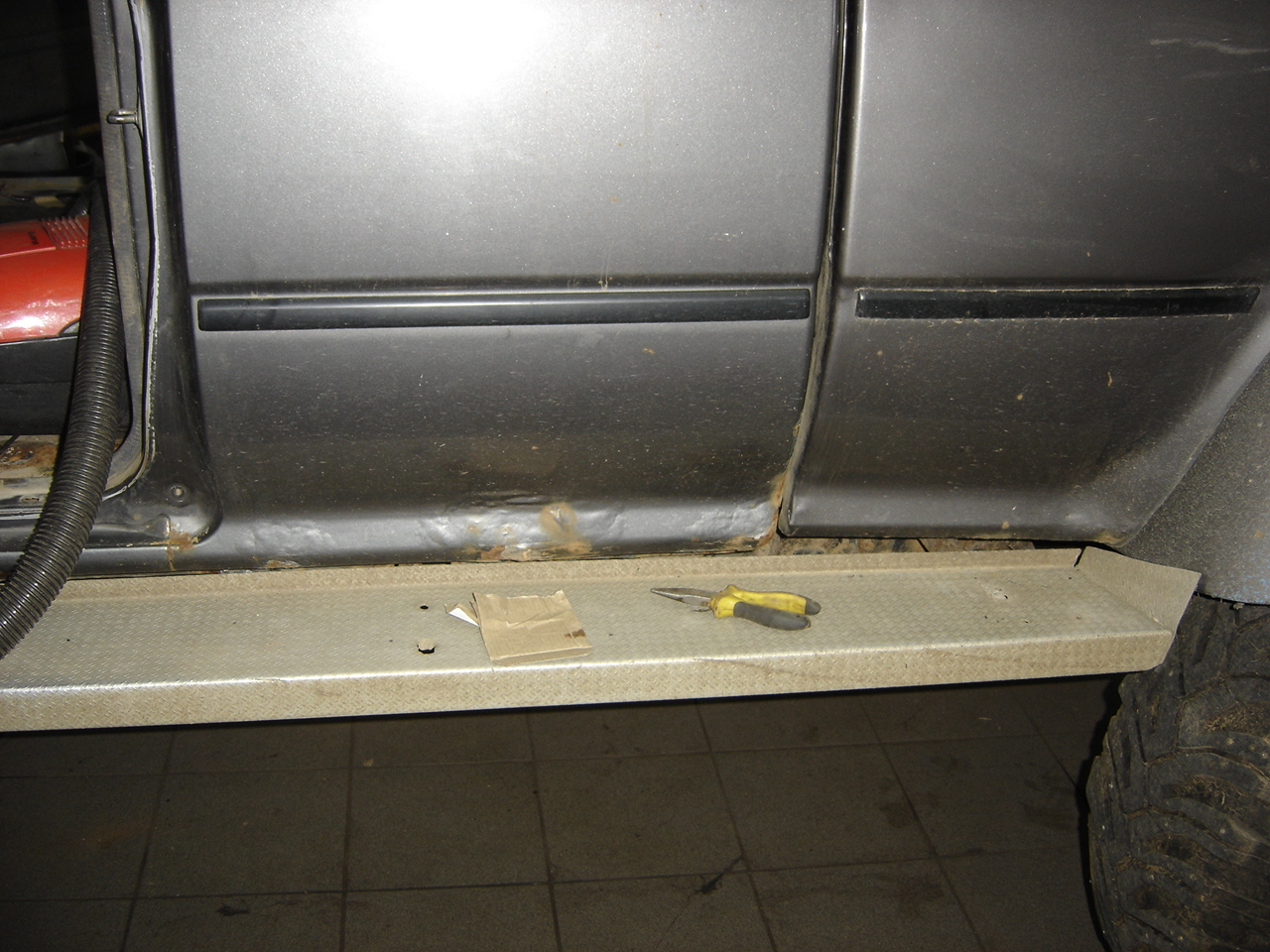

Sælir félagar, eignaðist óvænt Toyota Excab 1989 diselbíl sem ég ætla að taka eitthvað í gegn aðallega þó vegna ryðs hann er með 5:70 hlutföll og 38" dekk en heila og góða skúffu með húsi sem ég ætla að taka af. Spurning er hægt að fá stykkið fyrir aftan hurðarnar og sílsana einhversstaðar á hæfilegu verði. Eða á maður að setja skipa trebba í þetta. Nú svo vantar mig stóla og teppi. Þetta var sveitabíll og líklega hafa rollurnar gert sér hreiður í farþegasætinu og verið þar í nokkur ár. Varð að henda allri klæðningunni til að losna við hin ýmsu kvikindi og arfan sem var kominn í kartöflu uppskeruna. kveðja guðni

Væri ekki nær að redda bara öðru svona húsi, húsin eru yfirleitt óriðguð á þessum bílum fyrir utan hurðarnar

sæll hús liggja ekki á lausu sem eru heil held ég og þá er töluverð vinna að færa á milli og sprauta og brasa. Minnir að ég hafi séð boddíhluti einhverstaðar sílsa og hornin fyrir löngu síðan

Ég smíðaði þetta nú bara í minn, notaði húddið af varahlutabílnum í efni og beygði blikkið utan um rör til að fá beyjuna til að vera eins.

Sæll já ætli ég geri það ekki og svo einhvern bátatrebba kveðja guðni

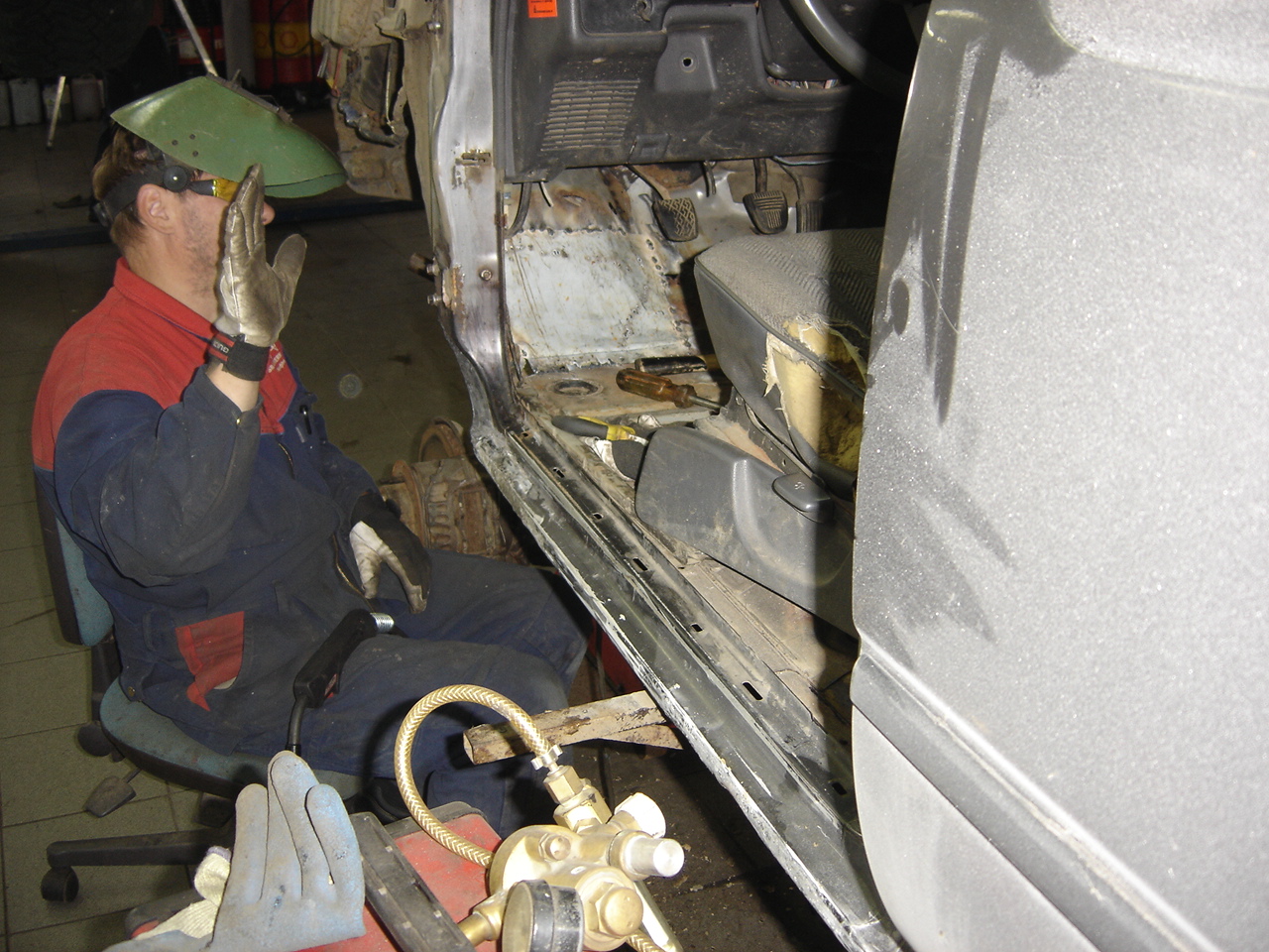

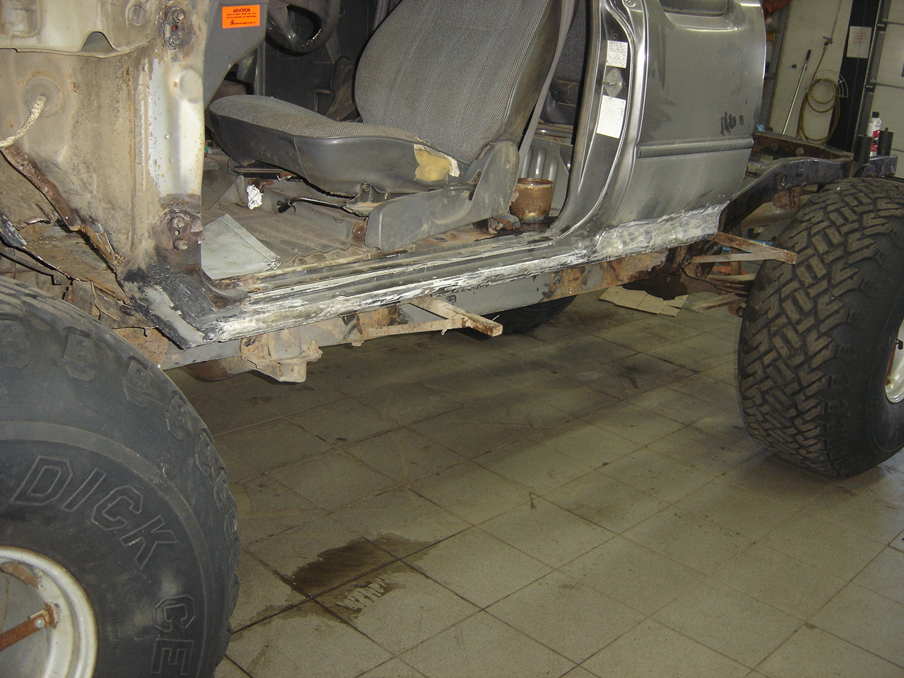

Sælir allt á fullu í ryðbætingum og fleiru búinn að endurnýja allt í bremsum skálar og kjamma er í bremsurörum öll ónýt eða mjög léleg. Skipt um hurðalamir vantar mótstöðu í olíutankinn og hraðamælasnúru. Veit að þetta fæst í umboðinu mótstaða 11.000 kr og hraðamælabarki 14.500 hurðalamir 7500 sirka svo allt er til. Enda líklega með að kaupa þetta allt nýtt. Fleiri myndir var að ljúka við að ryðbæta og er þá búinn að losa mig við allt ryð eða það sem ég fann. Setti 1,25mm rafgalv og síðan trebbamottur skipa yfir og svo P-38. Skar fyrir 46" dekk.Setti Rust Stopp í öll holrúm sem ég opnaði og lokað síðan aftur.kveðja guðni

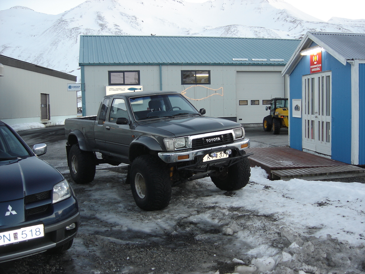

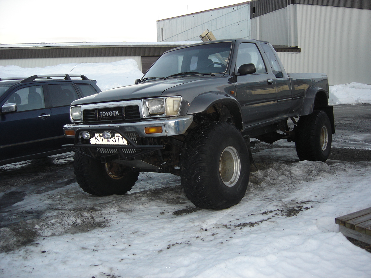

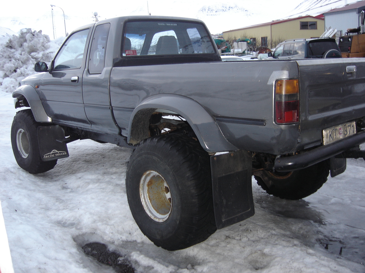

Sæll kominn með skoðun og virkar fínt. Góða stóla úr Sapparó. Plata undir hann að framan og rist fyrir vatnskassan 5:70 drif kastara loftdælu Bride grind að framan fyrir dráttarkúlu og kastara og drullutjakk.Nýjar hurðalamir dempara fjaðrafóðringar bremsuklossa aftan og framan og bl bl meira af dóti kveðja guðni

Búinn að prufa hann á 46" og hann er ekki turbo svo það gekk ekki alveg upp. Hann er bestur á slitnum 38" Grand Hawk. Prufaði hann á slitnum AT dekkum og er töluvert þyngra að snúa þeim en GH. Þetta finnur maður á svona máttlausum bíl. Þetta kom mér á óvart hvað AT dekkin eru stíf og þungt að snúa þeim þrátt fyrir að þau séu slitinn. kveðja guðni

AT dekkin eru reyndar hátt í að vera 1,5" hærri en GH það hefur svolítið að segja í svona bíl.
