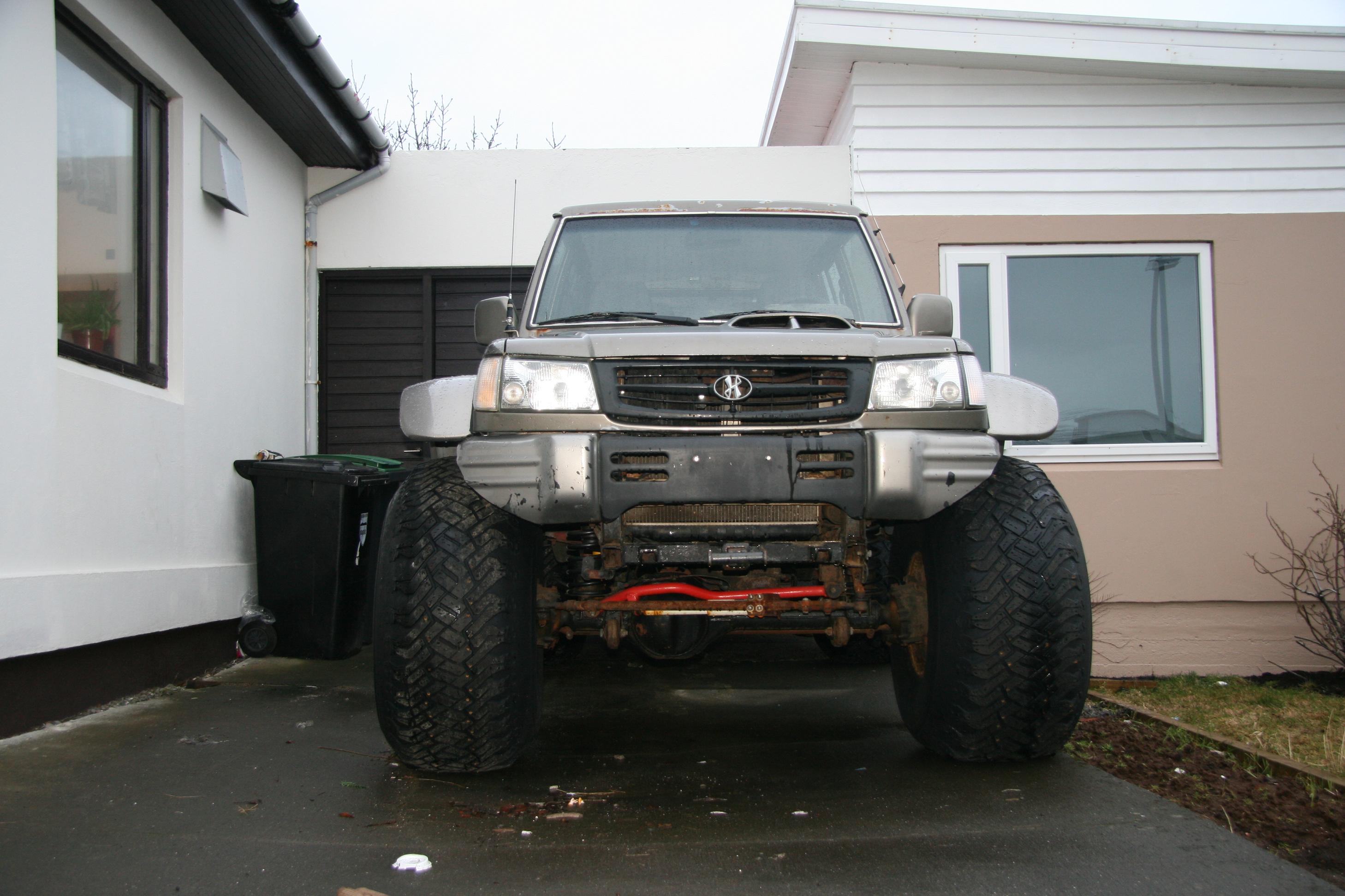

Góðan daginn,
ég ákvað aðsetja hér inn smá lýsingu á því hvað ég er búinn að vera að smíða
Boddý: Galloper 98"
Vél: Isuzu 3,1 intercooler
Gírkassi: Isuzu 5gíra
Millikassi: Isuzu, 2,38 í lága
Pústkerfi: 2,5" sílsapúst með opinni túpu
Afturhásing: 9" Pajero með 5,29, loftlás, diskabremsur
Afturfjöðrun: A-link úr Landrover, Patrol gormar og demparar
Hásingarfærsla: 13Cm
Framhásing: Patrol, með Pajero 9" drifi, 5,29 og loftlás ( heimasmíðuð)
Aftufjöðrun: Patrol spyrnur, Range rover gormar og Patrol demparar
Hásingarfærsla: 7Cm
Stýrismaskina: Land Cruiser 60
Loftdælur: 2*orginal Pajero læsingardælur, á eftir að græja Aircon.
Mælar: Aukamælaborði með hæðarmælinum og því dóti breytt í mælaborð, með Afgas, Boost Smurþrýsti og Spennumæli
Rofaborð: Smíðað rofaborð fyrir 10 rofa+ 2 læsingarofa, CB,VHF og CD
Dekk: 44" DC
Felgur: 15"*17" með ventli og kúluloka.
Brettakantar: Heimasmíðaðir uppúr handónýtum og alltof litlum 4-runner köntum, framkantarnir eru 25CM á breidd

Eftir allar þessar lýsingar verðuru að skella inn betri myndum en þetta, bæði að innan og utan
En verklegur bíll hjá þér

En já ég er alltof slappur við að taka myndir á meðan ég er að smíða, en ég er útá sjó núna og hendi inn nákvæmari myndum þegar ég kem í land
Kv
Helgi Axel

Flottur þessi, ekki margir svona, er hann á orginal grind?

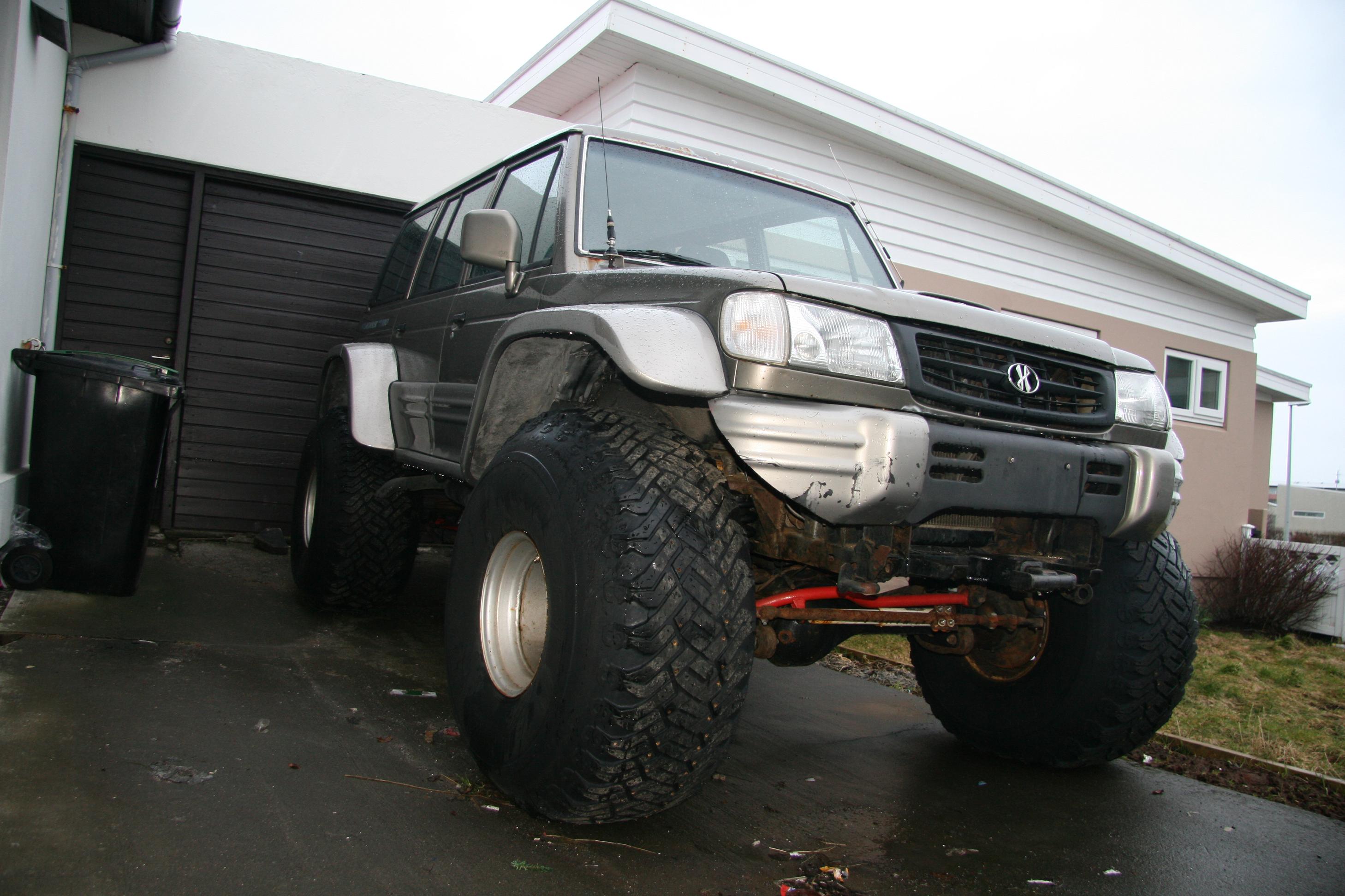

þetta er skrambi vígalegt tæki, þætti gaman að sjá gamla pajero framendan á þessum samt, þ.e.a.s 83-90 framendan :P

heyrðu jú þarna er hann :)
ég er búinn að skipta um afturfjöðrun síðan þetta var, orginallinn var ómögulegur, kantarnir voru of litlir þarnar, rakst alltaf í, lásarnir voru ótengdir og ég var með 12pund í dekkjunum, bælir ekki dekkin fyrr en undir 3pundum hehe :)
