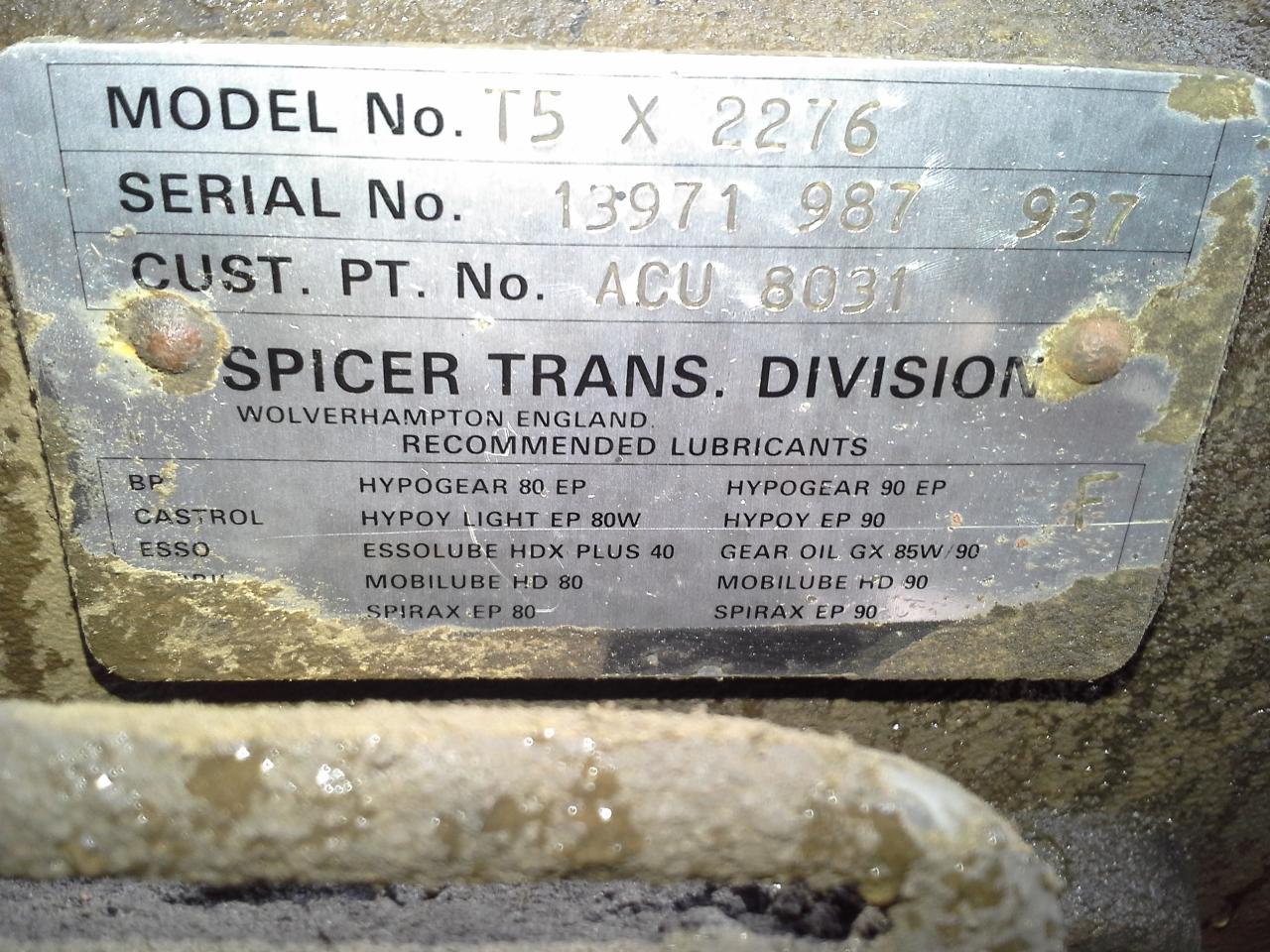

5.9 cummins turbo 160 hestöfl og Spicer T5 x 2276 1st 5.36 2nd 2.62 3rd 1.51 4th 1.00 5th 0.79 rev 4.73

Nú er vélaswappið formlega byrjað, eða allavega að ná mótornum úr dafinum. Húsið er komið af og búinn að skrúfa aðeins meira, mótorinn fer úr á morgun.

Meira gert í dag.
Mótorinn hífður úr grindinni
Grindin í heimsendingarþjónustu, hún verður notað í vagn.
5.9 cummins loksins komin inn á gólf eftir smá þrif
Olíuverk, það er nú einhver boost pungur þarna, á eftir að skoða þetta betur.
Gírkassinn, mjög gott plan til að smíða millikassa aftan á þennan gírkassa
Meira á morgun.

Re: Chevrolet Suburban 46"
Gæti þetta ekki tengst kaldstarti þessi pungur
