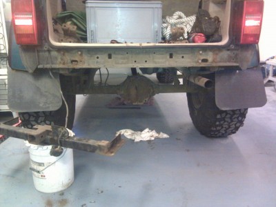

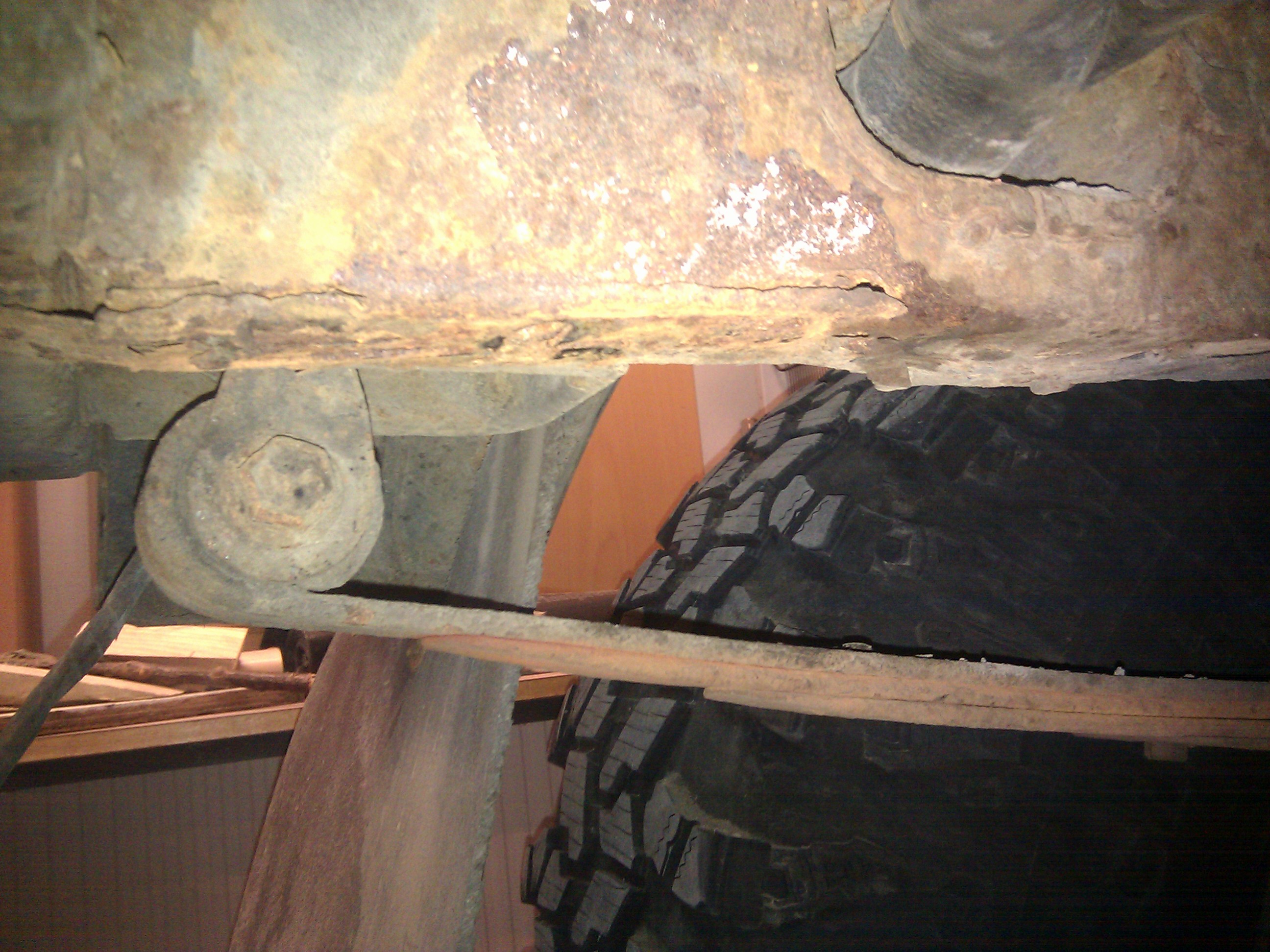

Fór í smá aðgerðir á Cherokee í vikunni.
Grindarendinn þar sem prófílbeislið er boltað var orðin vægast sagt "slöpp", þetta var allt skorið í burtu og sniðið nýtt í þetta. Steingleymdi að taka myndir af þessu en ég fékk Tryggva í Stýrivélaþjónustunni til að græja suðuvinnuna.

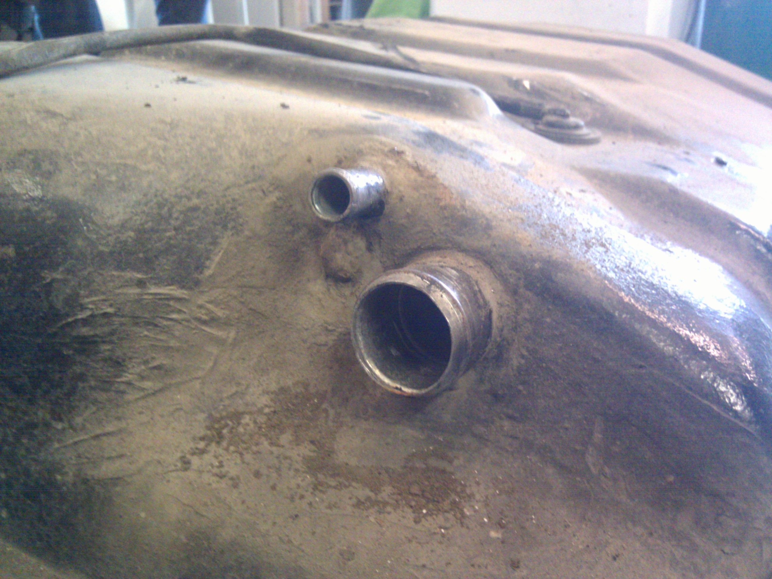

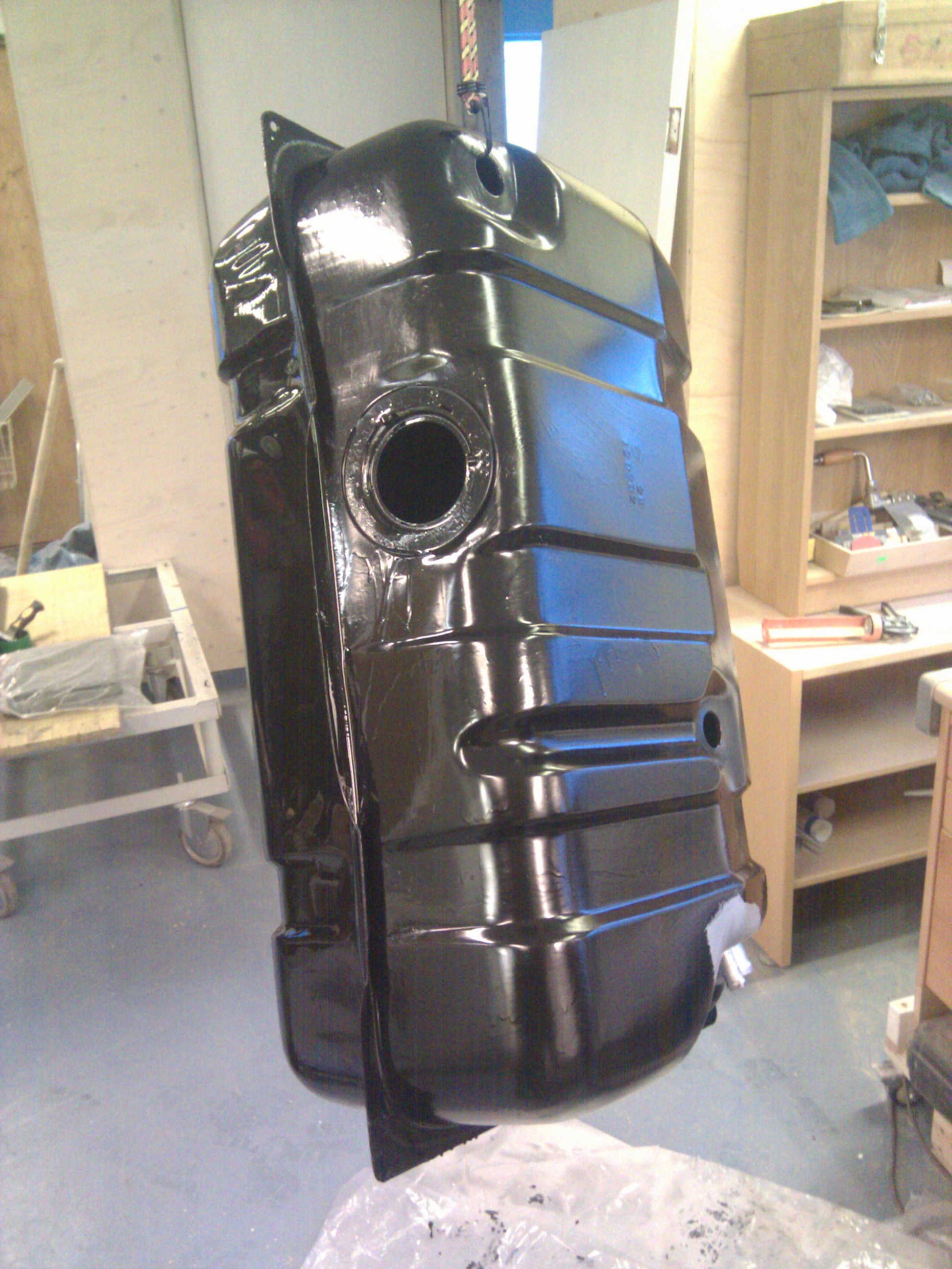

Skipti um bensíntankinn í leiðinni en sá gamli var orðinn mjög slappur. Tankurinn í Cherokee er hannaður þannig að öndunin nær aðeins niður í tankinn þannig að það komast aðeins 75 lítrar í hann en þetta er gert til að það myndist loftpúði í honum og þannig minnka líkurnar á að hann springi í árekstri. Hérna sést ágætlega hvernig önduninni var breytt og færð upp á gamla tanknum þannig að hann tók 95 lítra í stað 75. Ég passa mig bara á að fylla hann aldrei í bænum !
Nýi tankurinn nýmálaður fyrir utan smá part þar sem eftir er að breyta önduninni.
Þetta er allt komið saman núna og útskrifað og núna er ég byrjaður að dunda mér aðeins í fellihýsinu.
