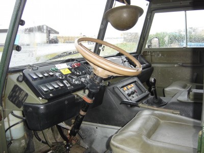

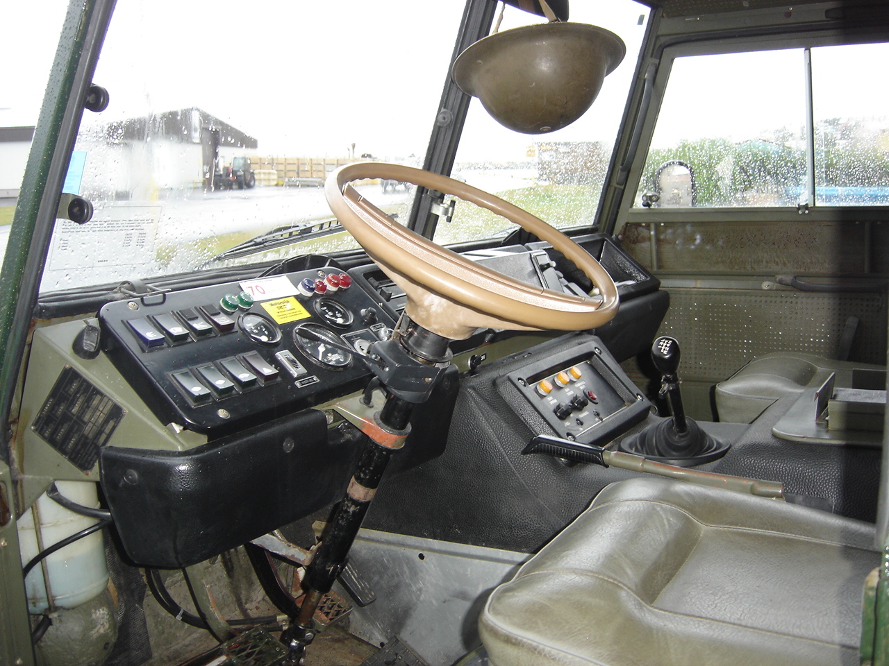

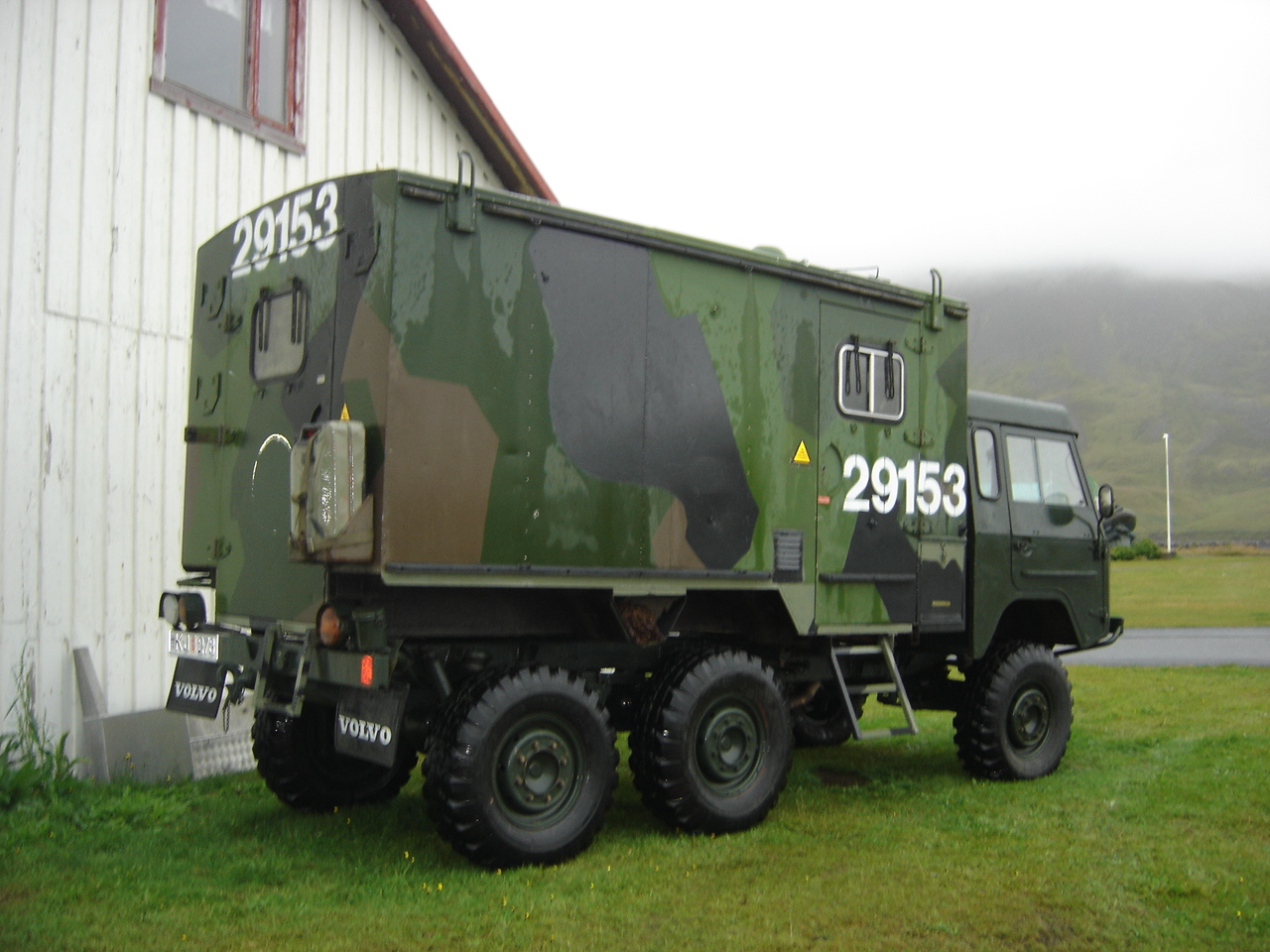

Sælir þá er sexhjólið klárt til notkunnar og verður því ekið eitthvað svona orginal til að byrja með.Fékk fullaskoðun athugasemda laust.

flottur Guðni. Flottur :)

Takk fyrir það Gísli en hjálmurinn er orginal og ártalið 1942 á honum. Flottur til að nota sem koppur þá þarf maður ekki ferðaklósettið með.Það má líka sjóða matinn í honum.Þetta alveg bráðnauðsynlegur hlutur í svona Valp því ferðahraðinn er frekar lítill.

Þetta er öfundsvert apparat hjá þér Guðni!
Re: Volvo 6x6
Flottur volvo, til lukku með tækið Guðni.

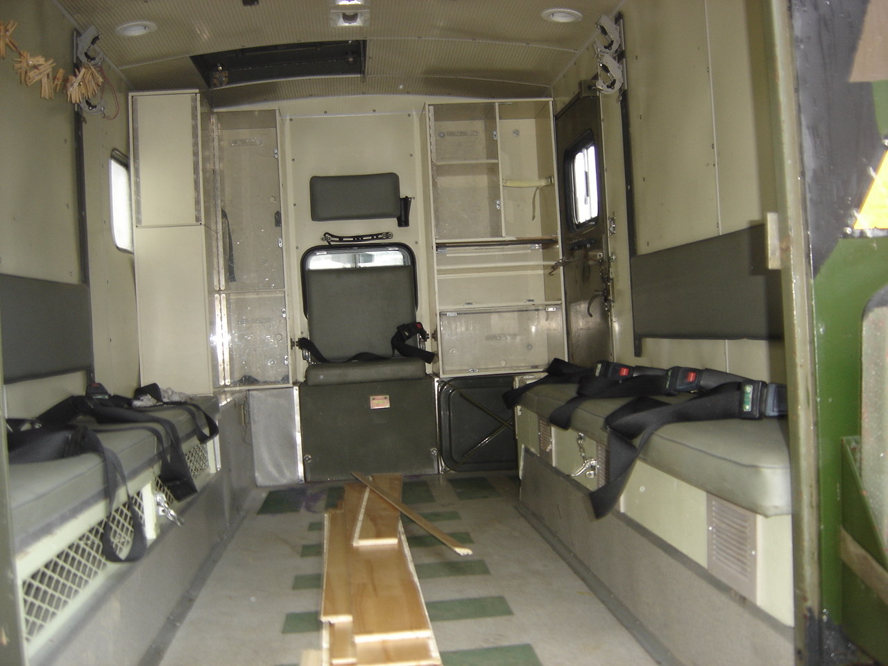

Takk Rúnar eins og venjulega fór ég alla leið reif aftur húsið af bílnum hífði bílinn upp nokkru sinnum á lyftunni þar til ég fann miðju bílsins miðað við fullan tanka af bensíni en húslaus að aftan og lét hann vera í jafnvægi.Merkti það vel og fór síðan í að finna út miðjuna á milli framhásingu og mitt á milli afturhásingana fann það út setti pendúl þar og fór á vigtina og vigtaði bílinn mannlausan með 90 lítra af bensíni en tankurinn er aftast í grindinni. Hann stóð 1220kg á framöxul og 960kg á afturöxlana samtals 2180kg.Gefum okkur að skúffan sé um 250kg þá er þetta flott þyngdardreifing eða er það ekki?Ég er ansi hrifin af 50-50 hlutfallinu. Hef heyrt menn sem eru á sexhjóla bílum eins og raminn hérna að hann er yfir 2 tonn á framöxul og sökkvi þar afleiðandi meira að framan. En hvað finnst ykkur?? kveðja Guðni

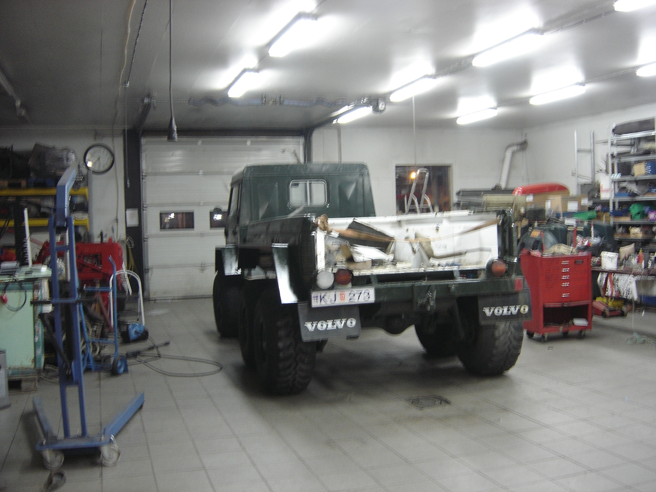

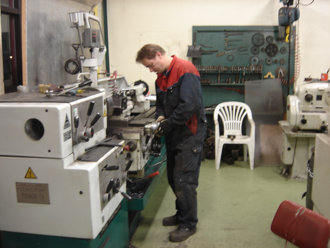

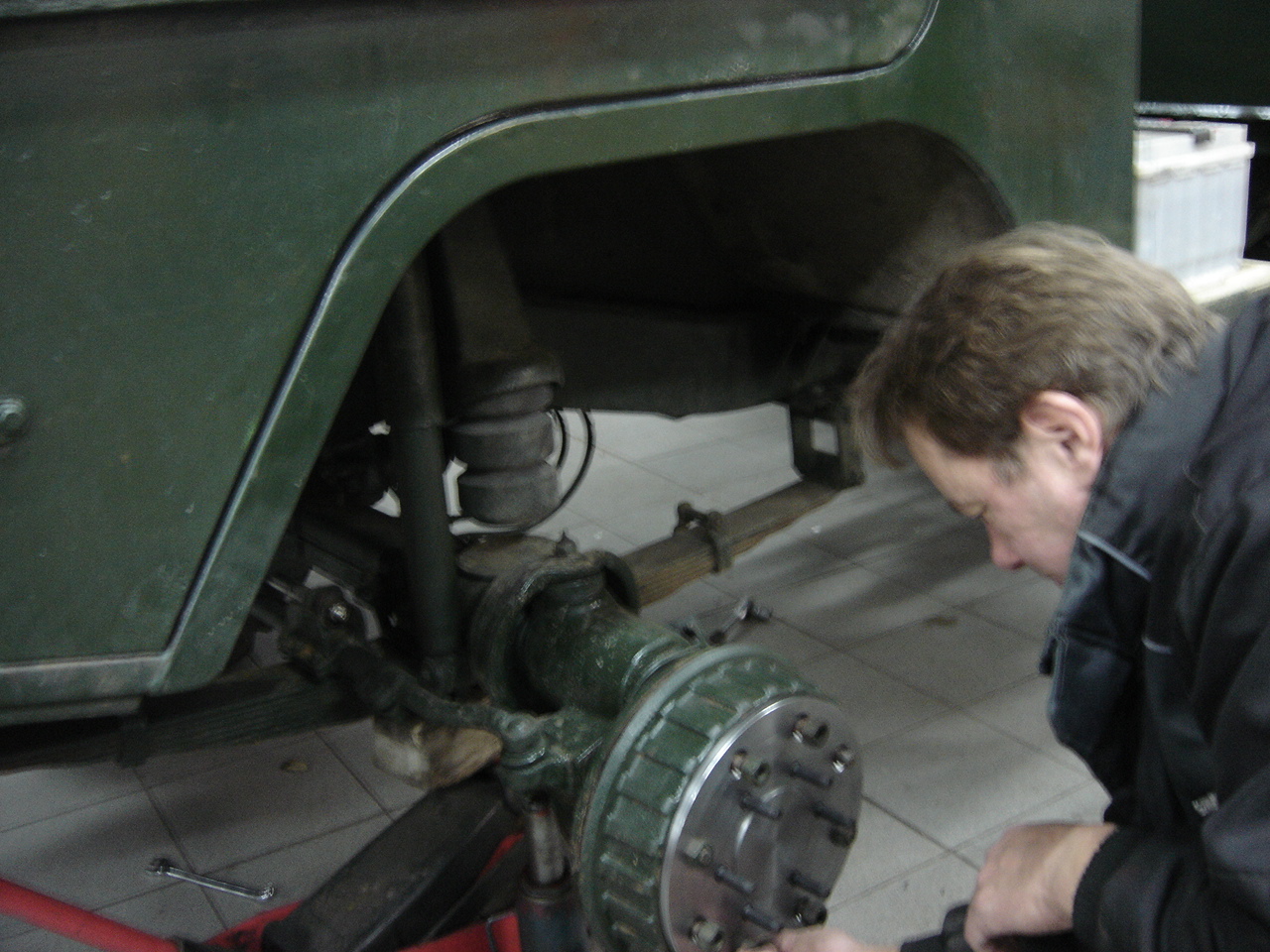

Jæja félagar þá er búið að vera að vinna í sexhjólinu. Fékk vinn minn hann Guðmund sem er rennismiður hjá SR og mjög klár náungi til að smíða fyrir mig millistykki á Valpin svo ég geti notað sex gata felgur. Guðmundur var ekki lengi að því horfði á nöfin í nokkrar mínótur og fór svo og smíðaði millistikkin og var fljótur af því og allt passaði, alveg ótrúlega flinkur þessi maður og einn sá besti sem hefur unnið fyrir mig í gegnum tíðna og er ég búinn að eiga viðskipti við marga bíla smiði. En nú er Valpinn kominn með skúffu af gömlum 350 ford 1985 óryðgaða og er búið að skera hana í tætlur og breita henni.Vantar 1 meter að hún nái fram að húsi. Settur verður kassi framan á skúffuna 180.x 60.x60. Í hann fer Fini loftdælan því bíllinn er kominn á 38 og með úrhleypibúnað í 10mm lögnum og gas miðstöð og fleira dót til vetraferða.Þá er ég með 8 feta skúffu og kassan framan við og nóg pláss. Bíllinn er núna 220 á breidd út fyrir hjól og 46cm undir kúlu kveðja guðni

Flott að sjá þetta hjá þér vinur. Ég verð að fara að koma aftur norður og sjá þetta með eigin augun. Þetta er alveg hreint magnað.

Sælir þetta verður seint flott en þetta er öðruvísi og keppir við gamla Hroll þessi gæti kallast Kulda Hrollur

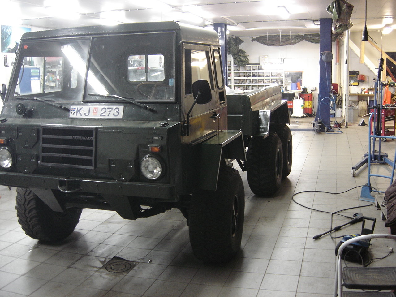

Sælir þetta er hugsað þannig að á sumrin er 38" tekinn undan og millistykkin og kantarnir af bílstjórahúsinu allt sett í skúffuna sem er fest með sömu boltum og húsið og skúffan sett upp í hillu með öllum vetrapakkanum gasmiðstöð finidælunni og spottum og geymt til næsta vetrar.Síðan eru litlu dekkin sett undir og húsið á og bíllinn er orðin orginal og verður notaður sem húsbíll. kveðja Guðni

Sælir drengir nú er kagginn kominn á 38" og orðin ansi verklegur.Hvaða vél haldið þið að væri best að setja í Valpinn hann er með Volvo B-30 6 cyl og tvö blöndunga og ansi karftlaus en er mikið niðurgíraður eða 7:20 í drifum ef ég hef réttar upplýsingar.Væri gaman að velta þessu fyrir sér kveðja Guðni
