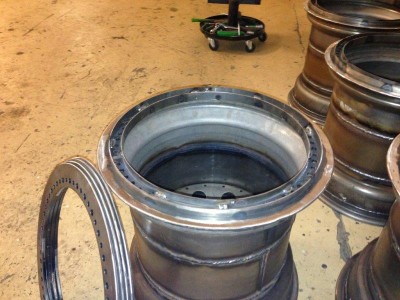

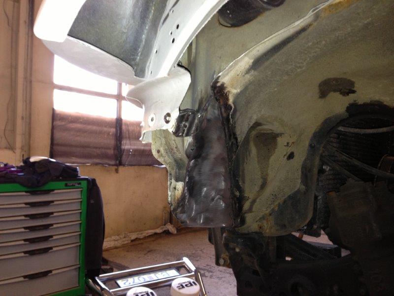

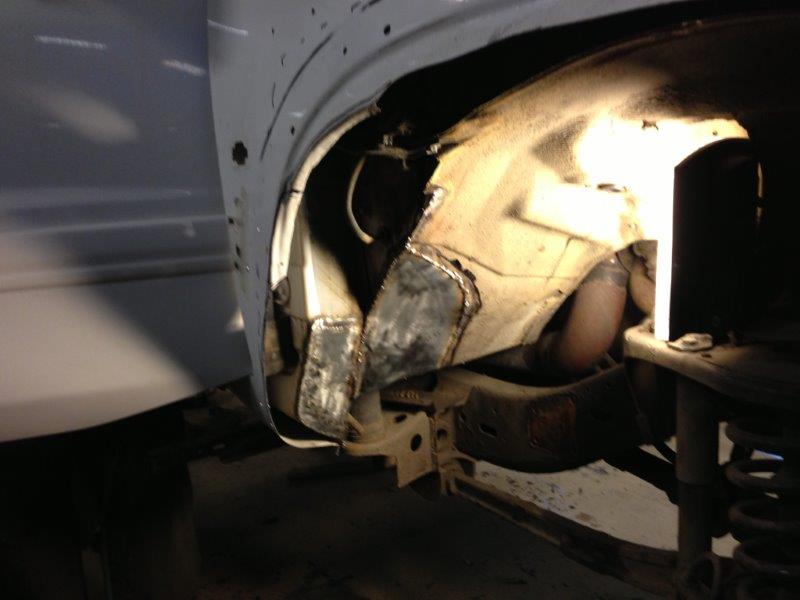

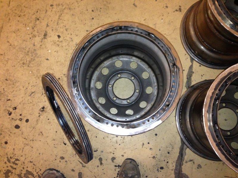

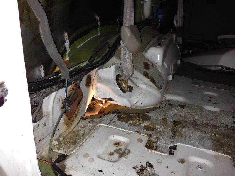

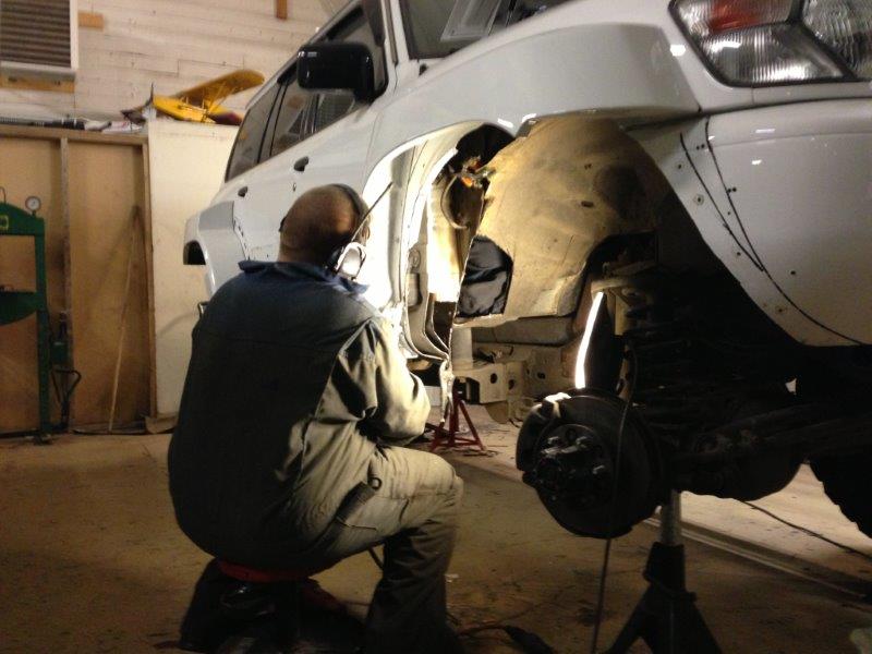

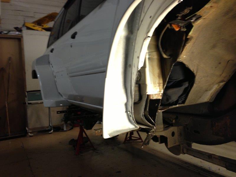

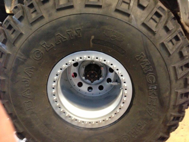

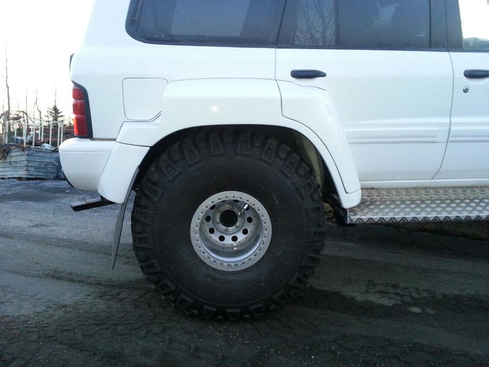

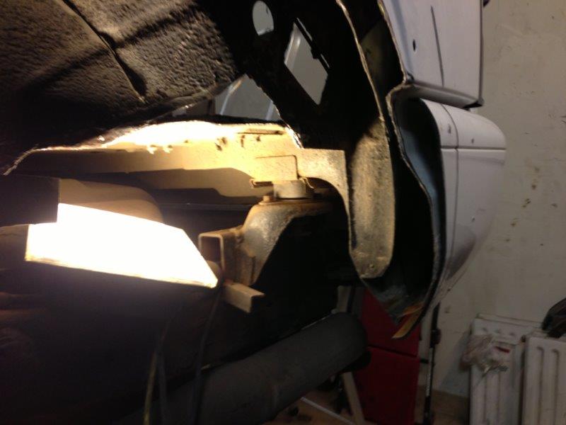

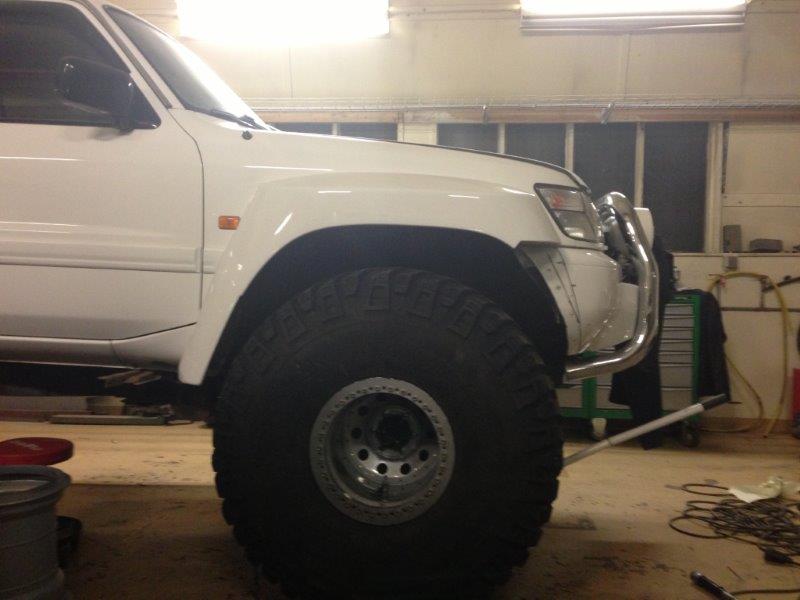

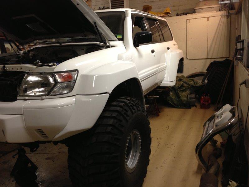

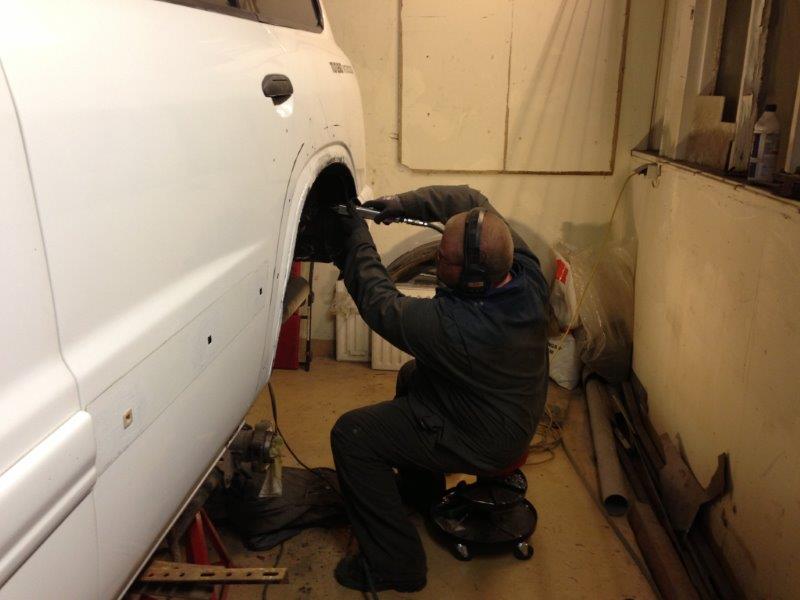

Jæja er ekki kannski kominn tími til að setja inn smá update.... þar sem að lítill tími er búinn að vera til að sinna hoppy sínu þá miðar þessu verkefni hægt.
Ég er allavega að verða búinn með 46" breytinguna, og svo er það þegar að maður er með jeppann hálf nakinn þá finnur maður upp á að betrum bæta eitthvað og þá lengist í verkefninu.
Hér eru nokkrar myndir:

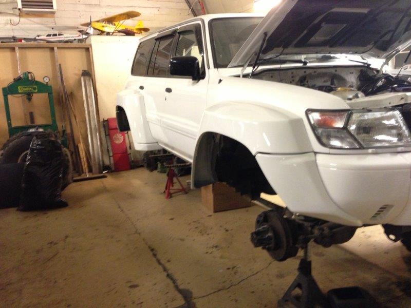

Re: Patrol '98 6.5td

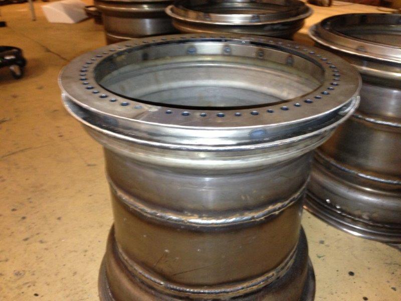

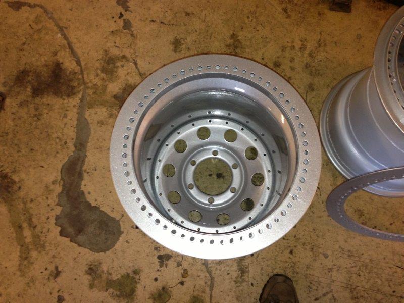

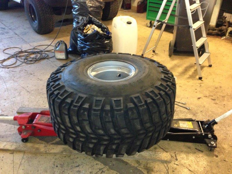

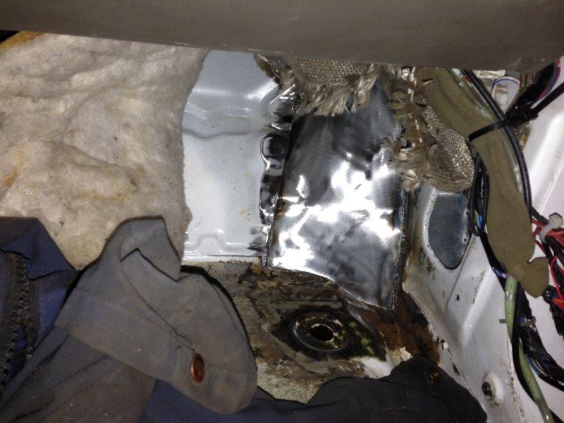

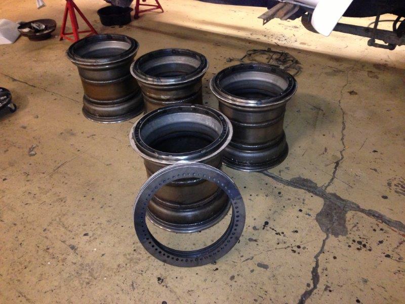

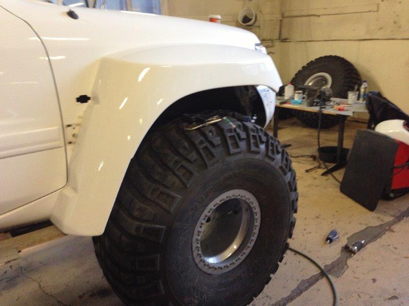

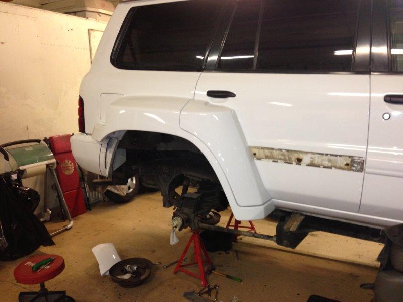

Hér eru fleiri myndir..

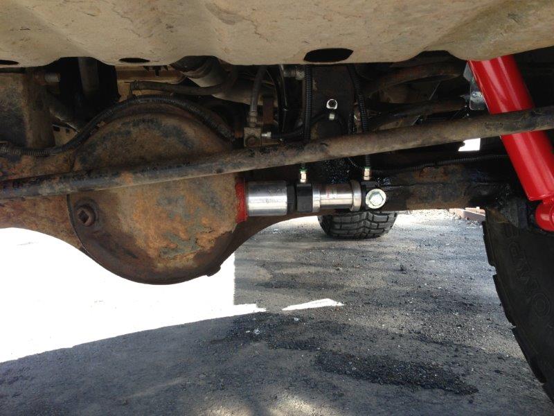

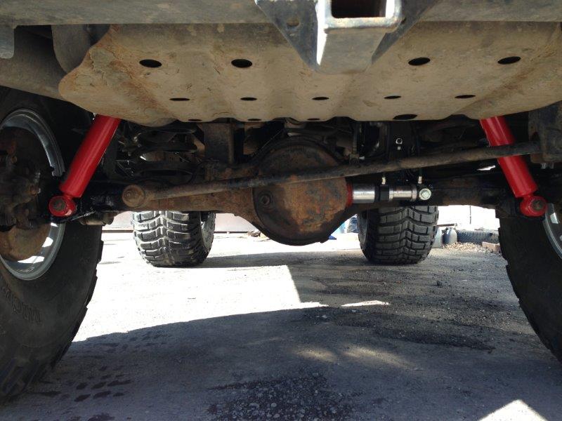

þessi útfærsla á afturlæsinguni, hverjir útfærðu það og hvað kostaði það?

Eiður wrote:þessi útfærsla á afturlæsinguni, hverjir útfærðu það og hvað kostaði það?
Vinur minn sá um breyta þessu þannig að ég veit ekki hvað vinnan myndi kosta, en tjakkurinn er frá landvélum og kosta í kringum 20þús að mig minnir.
Þú getur haft samband við hann, hann heitir Elvar og er rennismiður hjá Stál og Stönsum og tekur stundum að sér einhver verkefni. Ef þú vilt get ég sent þér síman hans.

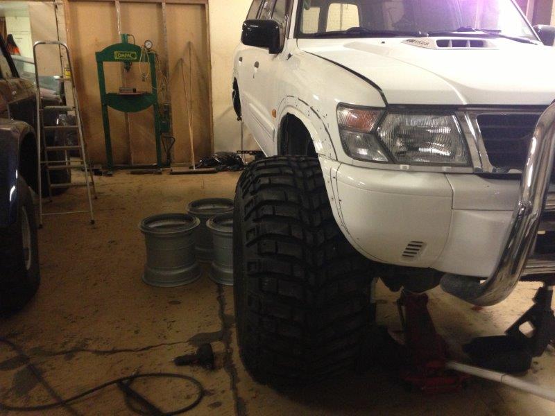

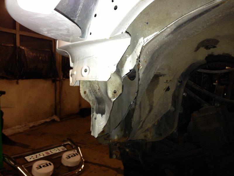

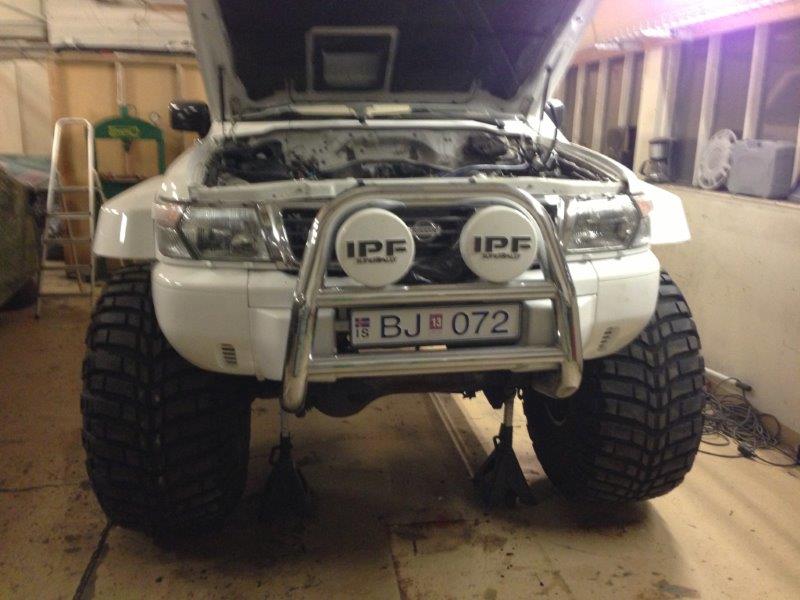

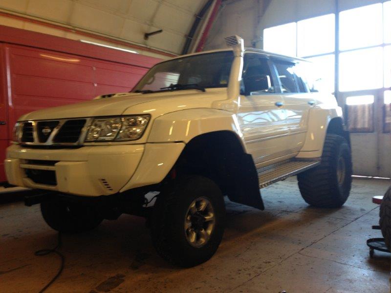

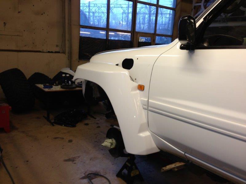

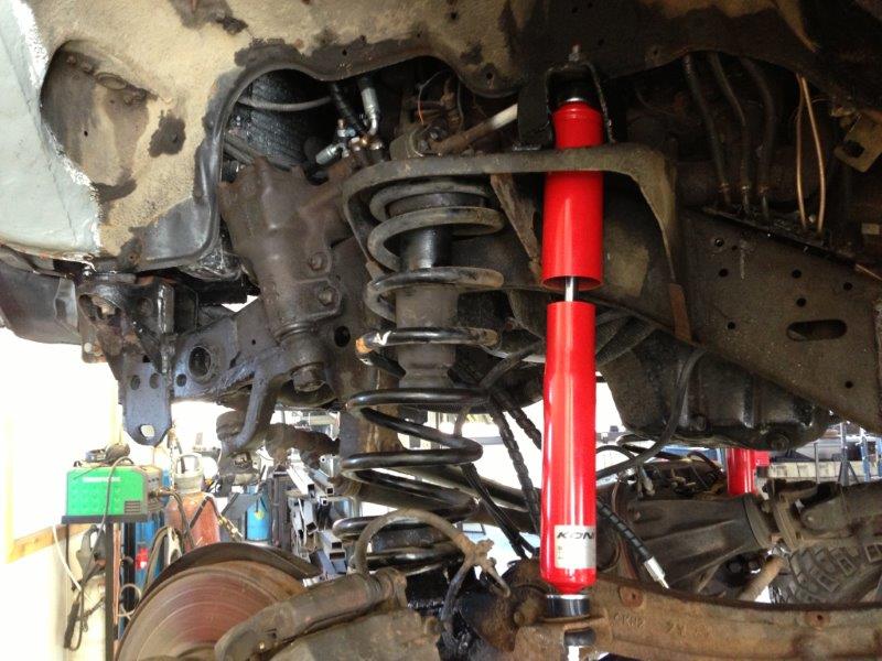

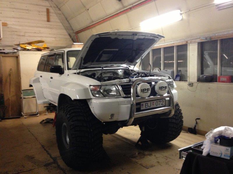

Jæja eitthvað aðeins að gerast í breytingamálum.
Það sem er búið er að vera að vinna í er breyting á spindilhalla, skipta út öllum dempurum þar á meðal stýrisdempara og varð Ástralíu Koni fyrir patrol fyrir valinu á dempurum framan og aftan, breyti festingum fyrir stýristjakk og setti rod enda og tók öll gúmmí í burtu og fullt af smá frágangi búið.
Hefði verið búinn að fara í skoðun en þar sem að ég er að berjast við jeppaveiki mun ég ekki ná að setja hann á götuna fyrr en í mai. Í sambandi við jeppaveikina þá erum við að eltast við að finna hana en við erum komnir á þá niðurstöðu að þverstífu gúmmíin eru of mjúk, var búinn að skipta þeim út fyrir polyurethan en þau eru bara ekki að gera sig, of mjúk. Allt annað er nýtt þannig að eins og er er verið að breyta þverstífuni og setja í landcruiser 80 gúmmí og beina stífu. Vonandi að þetta muni laga jeppaveikina...
Hér eru nokkrar myndir eins og hann er í dag..

Ertu með einhverjar leiðbeiningar í sambandi við þennan lofttjakk á afturdrifslæsingunni?

stjanib wrote:Eiður wrote:þessi útfærsla á afturlæsinguni, hverjir útfærðu það og hvað kostaði það?
Stjáni áttu nótuna fyrir tjakknum? Var aðalega að pæla í vöru númerinu.

Takk fyrir það strákar... enda búið að vera langt process og komin mikil tilhlökkun að fara á fjöll :)
Heyrðu vörunúmerið er 60232025 og þetta er einvirkur lofttjakkur, vona að þetta hjálpi þér..
Ekki málið, en þetta er ekki flókin smíði. Eins og þú sérð á myndunum á fyrri síðu þá notuðum við gamla vacuum lásinn til að halda stýringunni fyrir gaffalinn á læsingunni. Vacuum pungurinn á gamla tjakknum var tekinn af og rendar gengjur þar, rendar voru gengjur á báðum endum á hólkinum, á nýja tjakkinum eru gengjur fyrir og svo var þetta allt sameinað með suðu og skrúfað inn í hólkinn... vona að þetta skiljist :))

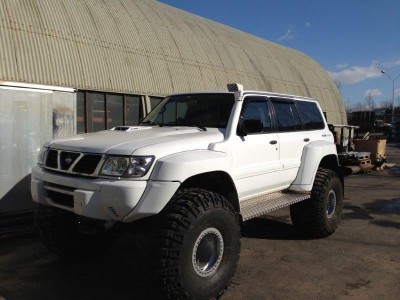

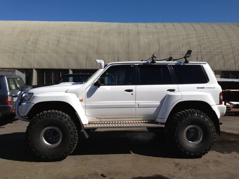

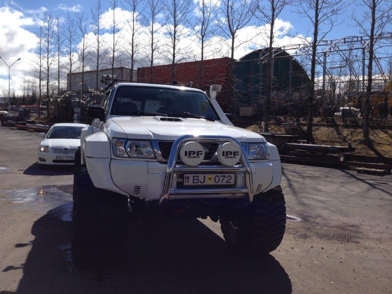

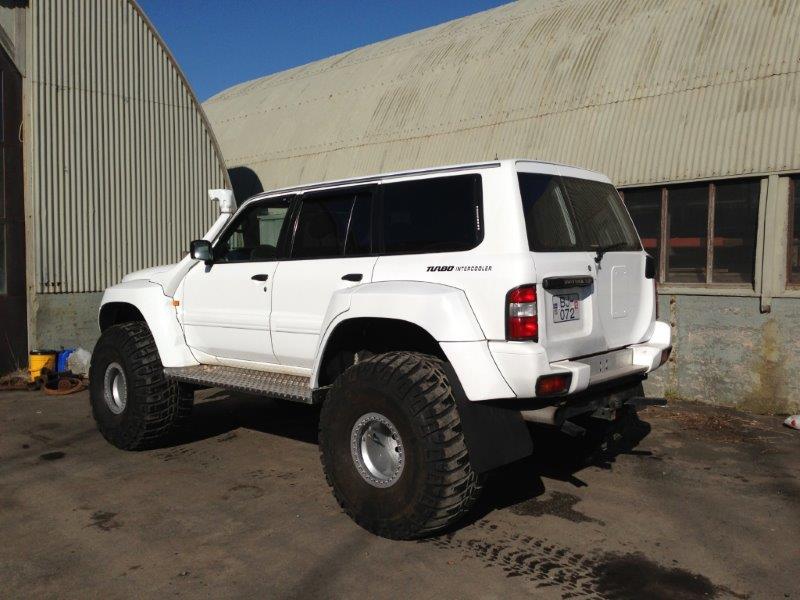

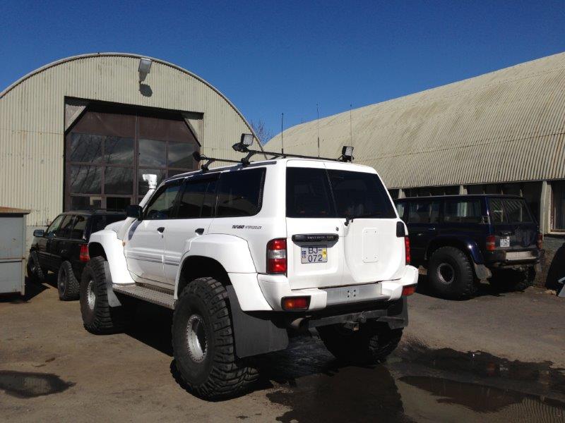

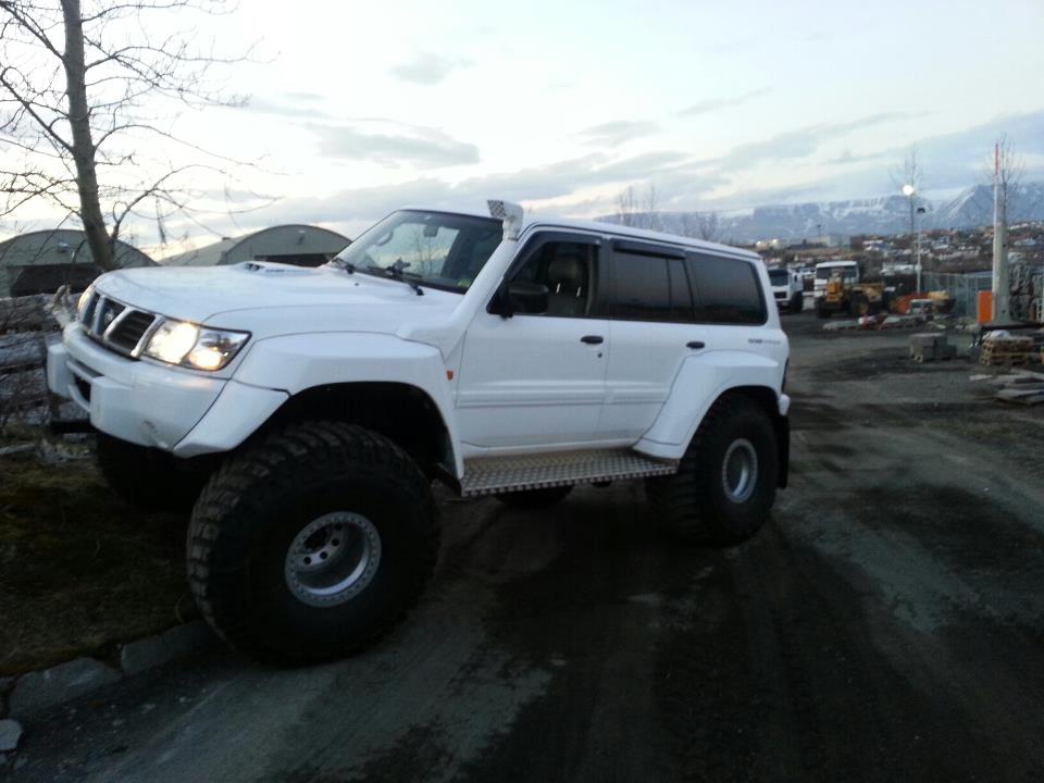

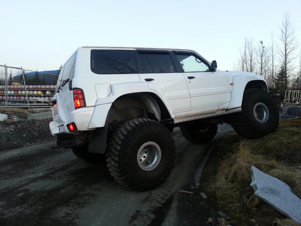

Jæja þá er þessi kominn á götuna með 14 skoðun :). Jeppaveikin farin úr honum og bara fínt að keyra hann, kemur alveg ótrúlega skemmtilega út með þessum mótor með þessi dekk og orginal hlutföll. Verður gaman að prófa hann á fjöllum.
Setti nokkur aukaljós á toppinn og framundan er að skipta um arminn á stýrismaskínuni og setja ægisarm í, svo á ég öryggja/relay box úr chevy sem ég er að spá í að nota sem aukarafkeri, setja kassan á hann að aftan og festingar fyrir drullutjakk og skóflu.. svo er ýmislegt annað smá dunderí sem á eftir að gera..
Hér eru myndir af því hvernig hann lítur út í dag..

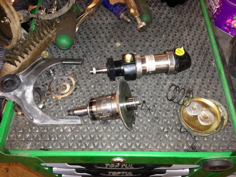

Sælir

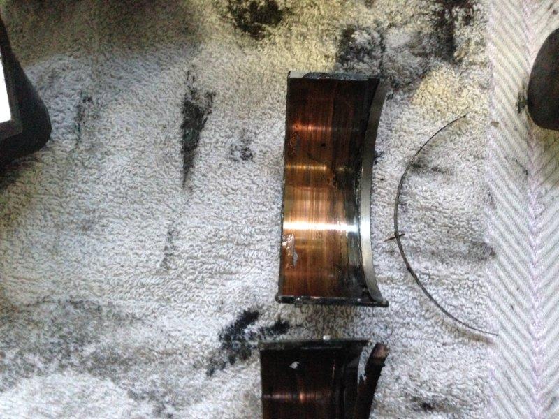

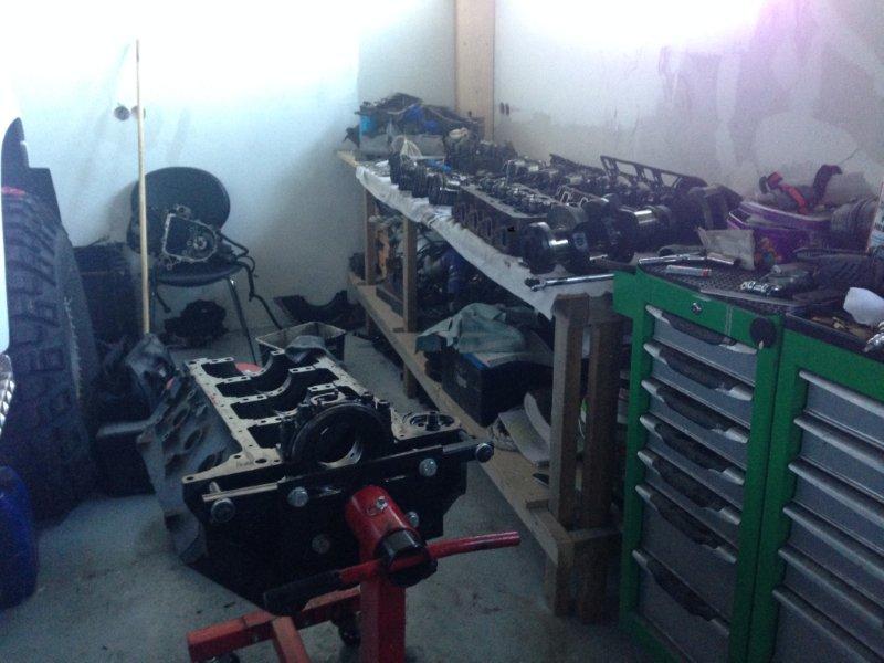

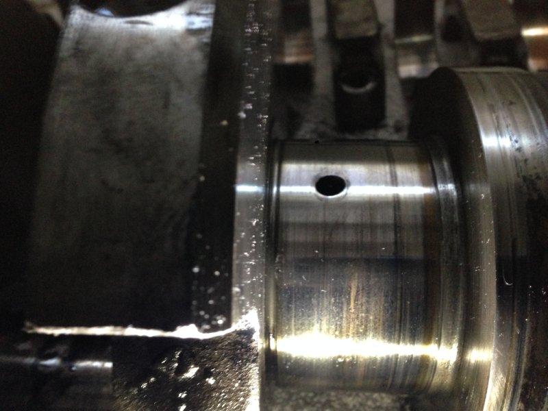

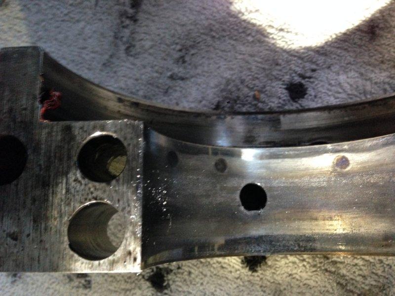

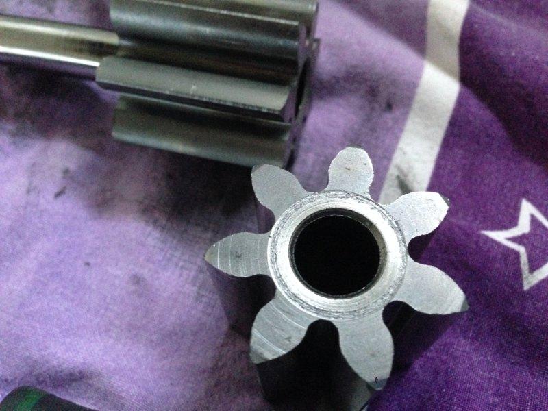

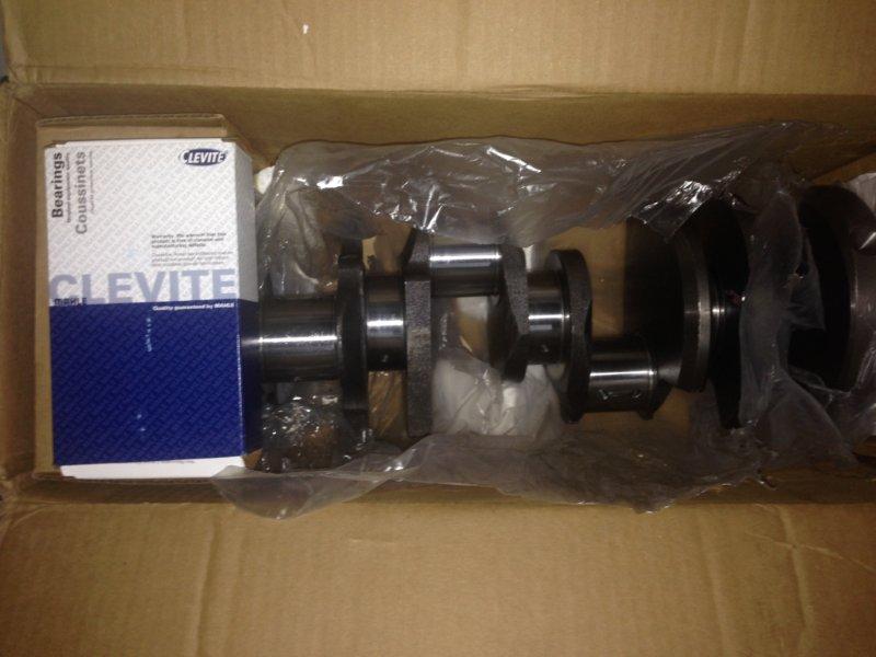

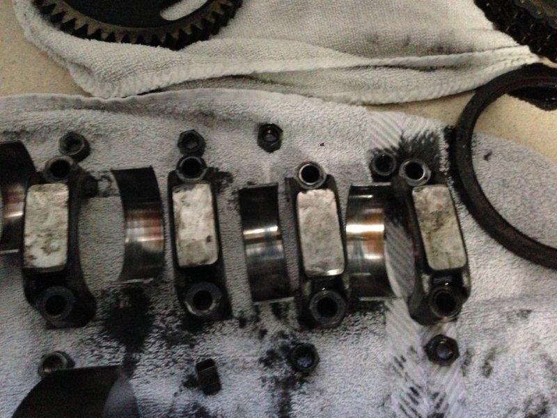

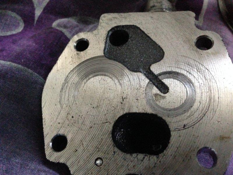

Smá update hér á þessu endalausa verkefni :) allavega er þessi fastur inn í skúr og verður í einhvern tíma. Hér er svo vel stutt útgáfa og hvernig þetta byrjaði allt saman... Það sem að ég hef verið með síðan ég keypti mótorinn er að hann var alltaf með lágann olíuþrýsting þegar mótorinn var heitur semsagt 10psi sem er lágmarkið fyrir þennan mótor að sögn framleiðanda en datt stundum niður í 8psi. Þegar ég kaupi mótorinn var mér sagt að það sé nýbúið að taka upp kjallarann, allt nýtt þar enda flottur gangur í mótornum og hugsaði ég þá með mér að ég gæti verið með bilaðann olíuþrýstingsmæli enda ný olíudæla í honum þannig að ég lét þetta vera.
Semsagt mótorinn fór á legum, höfuð og stangar legum allar ónýtar og var aftasta legan verst og var hún nú í fjórum bútum. Sveifarásinn ónýtur, djúpar rispur þar sem að legan var verst. 5 stimpil stangir eru líka ónýtar. Eitt ónýtt hedd, sprungið á milli ventla. Olíudælan ónýtt og til að toppa þetta allt var þetta vitlaus olíudæla sem var í.
Hver er svo örsökin á þessu öllu saman: Það er olíudælan fyrst og fremst og það sem að ég komst að með hjálp netsins er að þessi olíudæla er fyrir 6.2 og 6.5 diesel árgerðir 1982-1996 en mín er 1997 og munurinn er sá að það er high volume olíudæla i 1997 og uppúr vegna þess að þær eru með oil squirters sem er að olia er sprautuð upp undir stimplanna, og asna skapur í mér að ath þetta ekki strax þar sem að mér fannst þetta eitthvað skrýtið, en svo var alltaf hin röddinn sem sagði mér að þetta er allt nýtt og getur ekki verið.....
Hvað er framundan og hvað er að gerast: Blokkin er hjá Egill vélaverkstæði eins og er, kappa heitir það í dag minnir mig þar sem að þurfti að línabora blokkina útaf því að aftasta legusætið og bakki litu illa út að mér skilst er að þeir felltu legubakkan niður og línuboruðu svo þannig að þetta á allt að vera í std stærðum, nýr sveifarás og legur eru komnar í hús. Nú vantar bara að finna og panta allt hitt draslið sem mig vantar. Og á meðan að það er verið að vinna í og taka upp mótorinn ætli maður dundi sér ekki eitthvað að klára aðra hluti eins og að setja lofkerfi og aukatanka.
Hér eru nokkrar myndir sem ég læt fylgja með..
