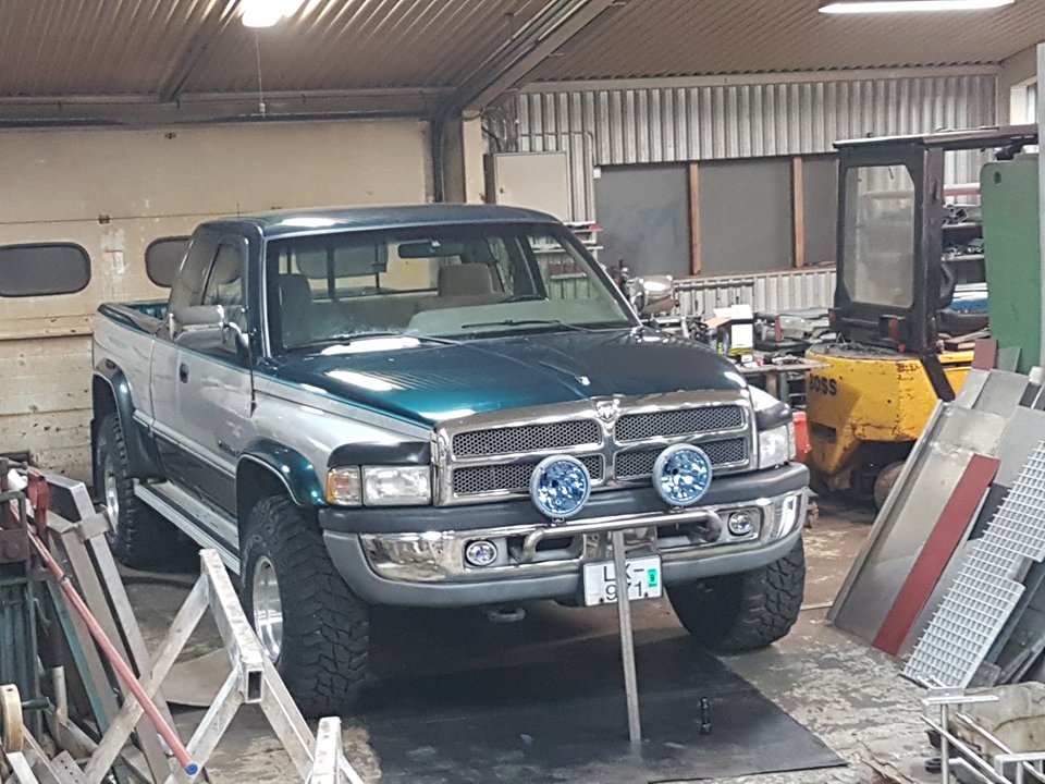

Re: Gamall Ram

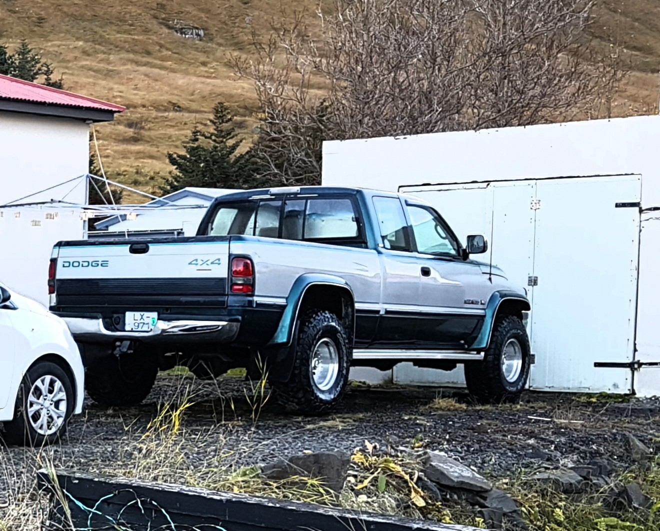

Takk fyrir það, já þetta er svokölluðuð önnur kynslóð, sem kom 94 og var til 2001, og 2002 fyrir nokkrar útfærslur

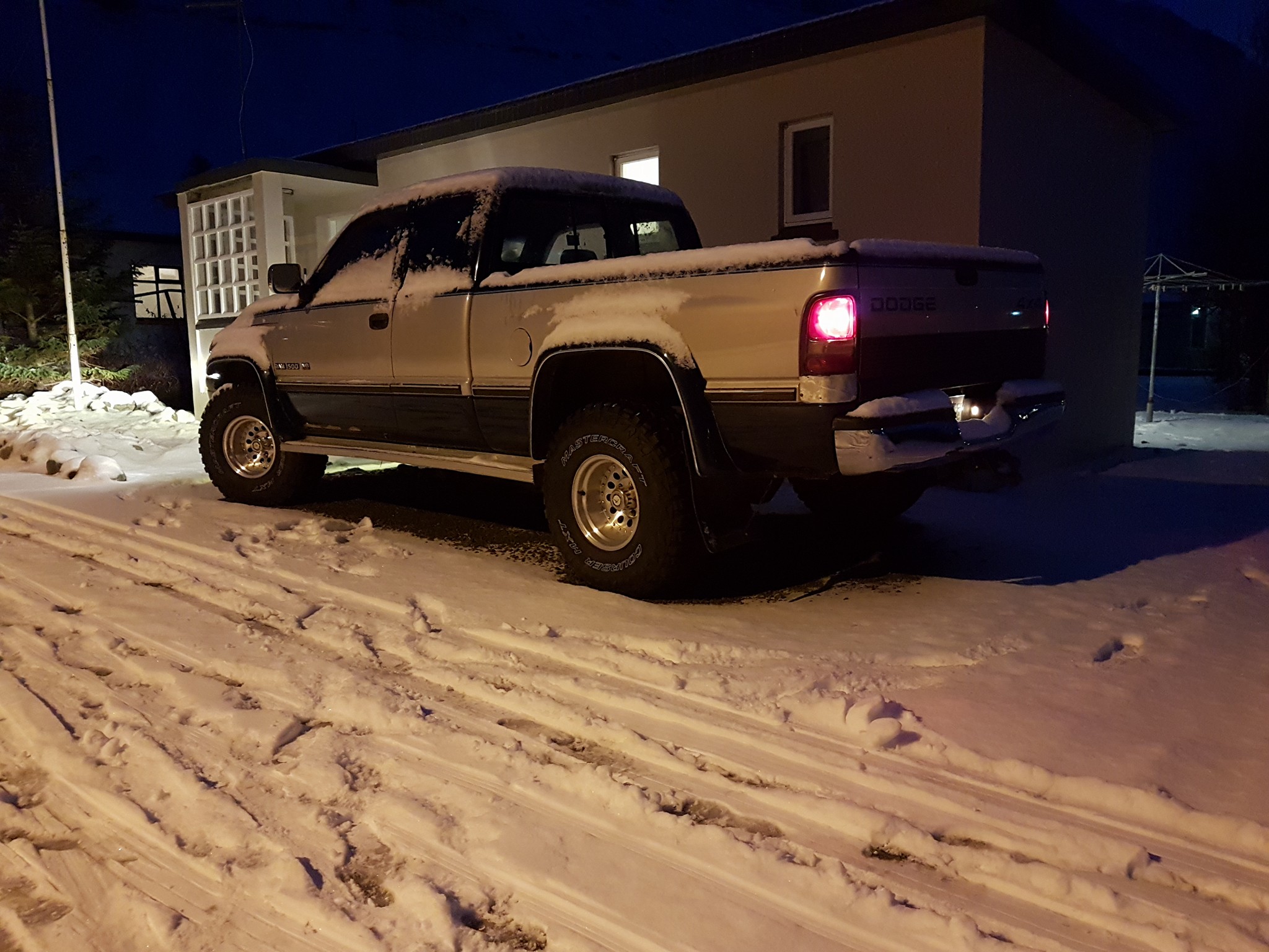

það er kominn snjór hérna fyrir vestan, væntanlega afar tímabundið, en í augnablikinu eru -5 og húsið upptekið við grýlukertaframleiðslu.
kíkti aðeins út áðan og komst af því að fjórhjóladrifið kemur ekki inn, þetta er elífðarvandamál í þessum bílum, vacum stýrt, membran og allt í kring um hana er nýlegt reyndar, en ég reif allar lagnirnar úr sambandi þegar ég slakaði rörinu undan honum um daginn. það er athugandi hvort það hafi ekki allt farið rétt saman þar,
annars held ég að eina vitið sé að fá í hann svokallað posi lock sett, og skipta út vacum dótinu fyrir barka með takka inn í bíl.
hjólalegur og pakkdósir ásamt nýjum felgubolltum að aftan í póstinum, tók svo eftir því að það eru engin bakkljós. grunar NSS (neutral safety switch) rofan utan á skiptinguni, hann er á leiðini frá moðurlandinu

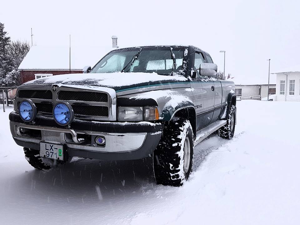

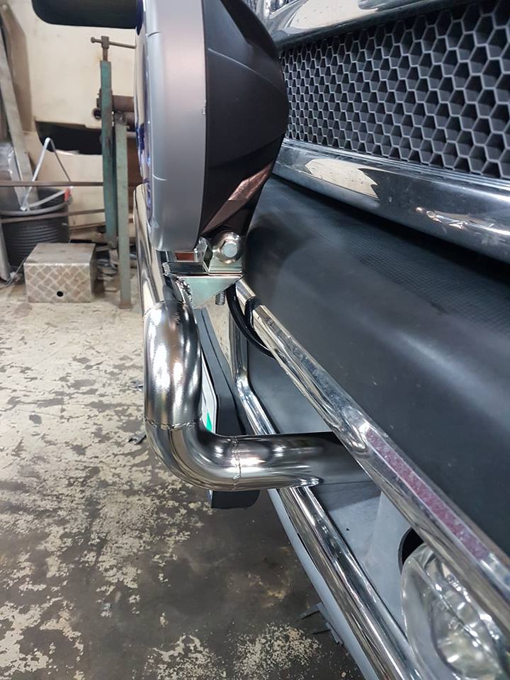

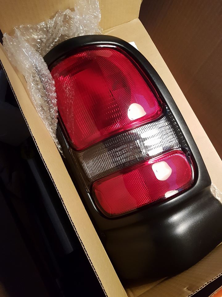

henti kastaragrindini á og kösturunum svo á hana, nýju speglagleri, og keypti ný afturljós, er enn að bíða eftir dempurum
grindin kemur bara vel út, og þvílíkur munur á lýsinguni, en hún var afskaplega dapur fyrir

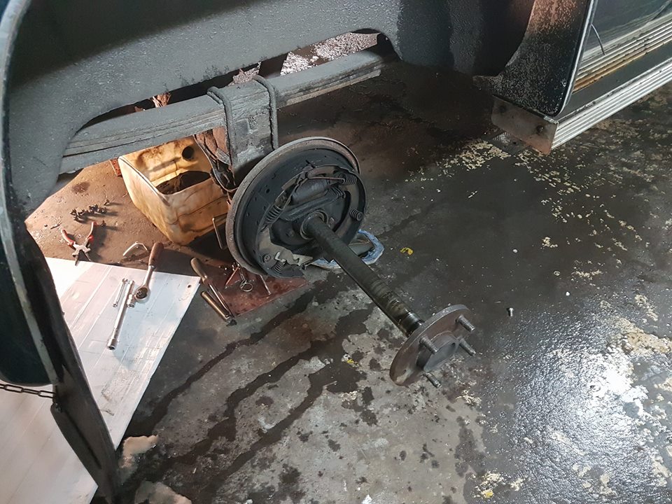

pakkadagur í dag.
bílinn skaut loftmembruni á framdrifinu og öxlinum með henni út úr rörinu í dag, og braut líklegast skiptigaffalinn, ég veit ekki hvaða steypa er í gangi með þetta system.
áður en ég festi gaffalinn í læstri stöðu þá gat ég sett loftlásinn á og fengið vinstra framhjólið inn, eftir þetta þá virkar hann ekki, og pressan ekki kemur ekki einu sinni á, veit ekki hvað veldur

grindin er í raun 2 hlutar, það er ryðfríi parturinn sem sést, svo eru mótstykki sem boltast í grindarbitann í bílnum, þau eru úr svörtu (sbl) ryðfríia grindin boltast svo við mótstykkin,
ég setti plastskinnu á milli grindarinnar og mótstykkjana
mótstykkin eru 6mm plattar sem boltast ofan á grindarbitann, svo eru vinklar frá þeim upp í grindina. þeir halla bæði til hliðana og fram, það mætti vera þykkari vinklar eða toðir við þá, en þetta var haft svona til að komast fyrir, til að sneiða framhjá kælunum og til þess að það sé hægt að koma þessu fyrir án þess að taka stuðarann af bílnum. þetta flexar örlítið ímiklu hoppi og skoppi en gerir samt alveg sitt, ég gat staðið ofan á grindini án þess að þetta gæfi mikið eftir

eftir smá íhugun þá er ég nokkuð viss um að það sem er að gerast er að samsettu öxlarnir eru að "slippa" á slífini sem tengir þá saman.
ég held að það sé að valda þessum höggum sem á endanum skaut öxlinum sem skiptigaffalinn er á og loftmembruni út úr hásinguni.
það er ekki margt sem getur valdið þessu nema að rillurnar á öxlunum séu orðnar slitnar.
þetta var ég kominn á og loks átti ég samtal við mann sem hafði farið í gegn um sama pakka, hann skipti um báða öxlana og eftir það var bíllinn til friðs.
ég fór aðeins aðra leið, ég nenni þessum vacum drasli ekki, hugmyndin var að setja svokallað posi lock sett í bílinn, sem er barkasystem með takka inn í bíl, það leysir vacum membruna af.
en.. ef að rillurnar á öxlinum eru að valda því, þá lagast ekkert við posi lock kittið, og ég vildi síður komast af því hvort það virki með því að sjá hvort hann stúti því líka og spíti því úr rörinu.
ég fór því þá leið að kaupa einn öxull sem kemur í stað hinna tveggja. frá ems offroad, chromoly öxull sem á að vera mun sterkari en það sem var þarna fyrir.
nú verður ekkert 4wd vesen, nema millikassinn í honum fari ( 7 9 13)

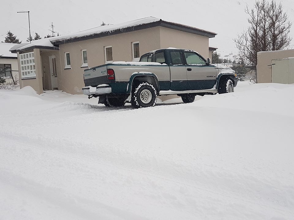

bilstien demparanir komnir í ásamt flr, breytingin í akstri er gríðarleg,
ég hækkaði hann upp um 2.5" að framan, hann varð nú öllu hærri á eftir en ég bjóst við, og fór úr því að vera töluvert lægri að framan í að vera mun hærri að framan,
þannig að nu er það annaðhvort að hækka hann að aftan líka, eða lækka hann niður um svona ca: helminginn af hækkunini aftur

skipti um afturhjolalegur og pakkdósir í kvöld, og felgubolltana að aftan, hægri öxullinn er orðinn heldur slitinn, og legan rum á, þannig að það þarf annahvort að skipta honum út eða fá hjólalegu sem er þrengri, hef séð þær á varahlutasíðunum.
ég held að ég hafi ekki skipt um fleyri öxla i bil sem eg hef átt, alla nema einn.

skipt um bæði afturljos
smíðað og sett á hann kastaragrind og 22cm ljusdal kastarar
