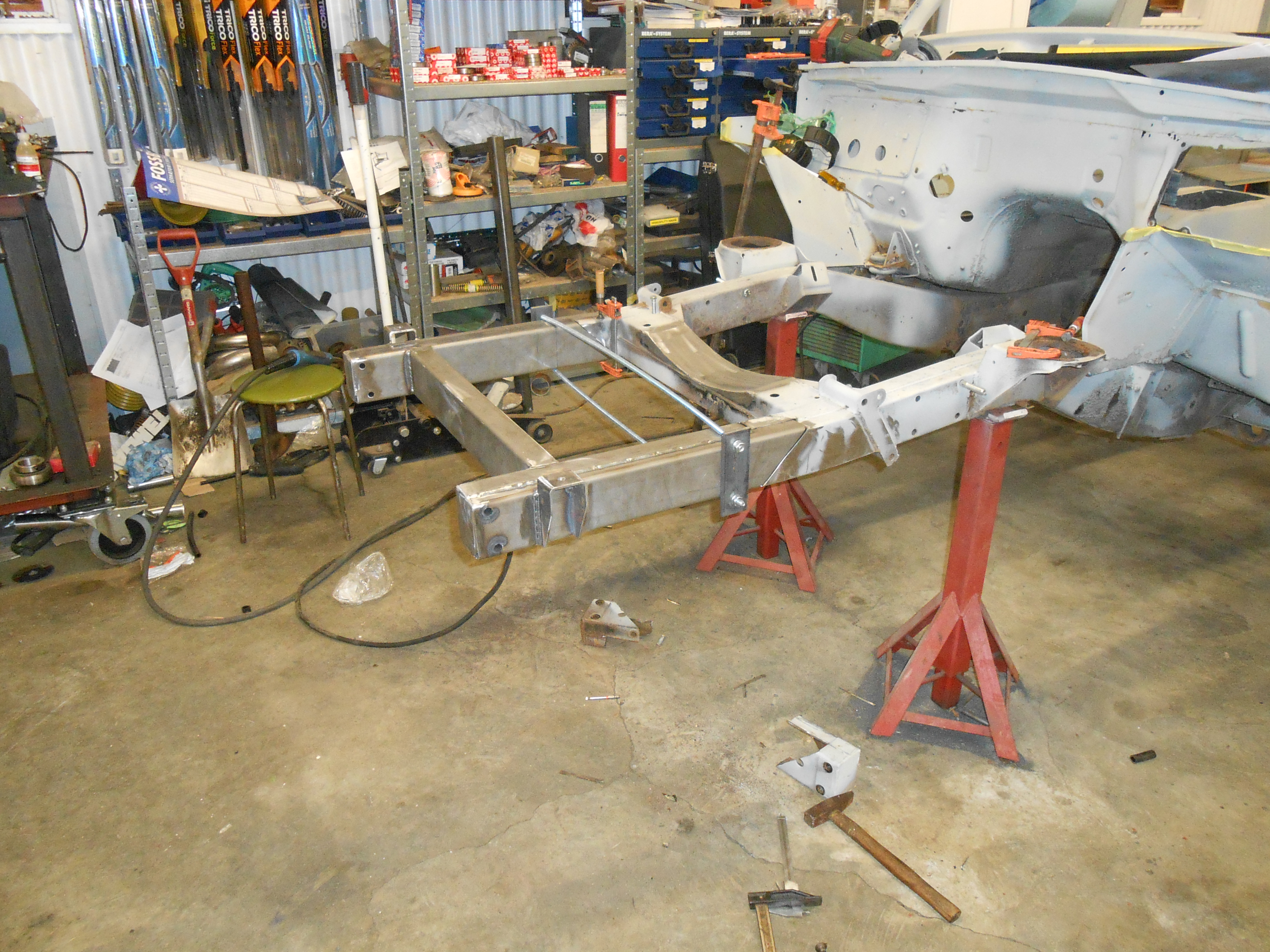

Smá potast þetta nú ,en hægt. Grindarlenging að framan kominn á sinn stað og er orðinn föst. Gerði smá skál í þverbitann til verði pláss til að setja vélina eins neðarlega og kostur er (smá pláss fyrir viftuspaða ). Næst er að klára að hreinsa gömlu gormaskálarnar og mótorfestingarnar af grindinni til að hægt sé að staðsetja hásingu og nýjar skálar á varanlegan stað. Kv Kristinn
Skál fyrir viftuspaða.
Grindar lenging að koma á.
Lengin orðin föst.
Kemur nokkuð vel út.

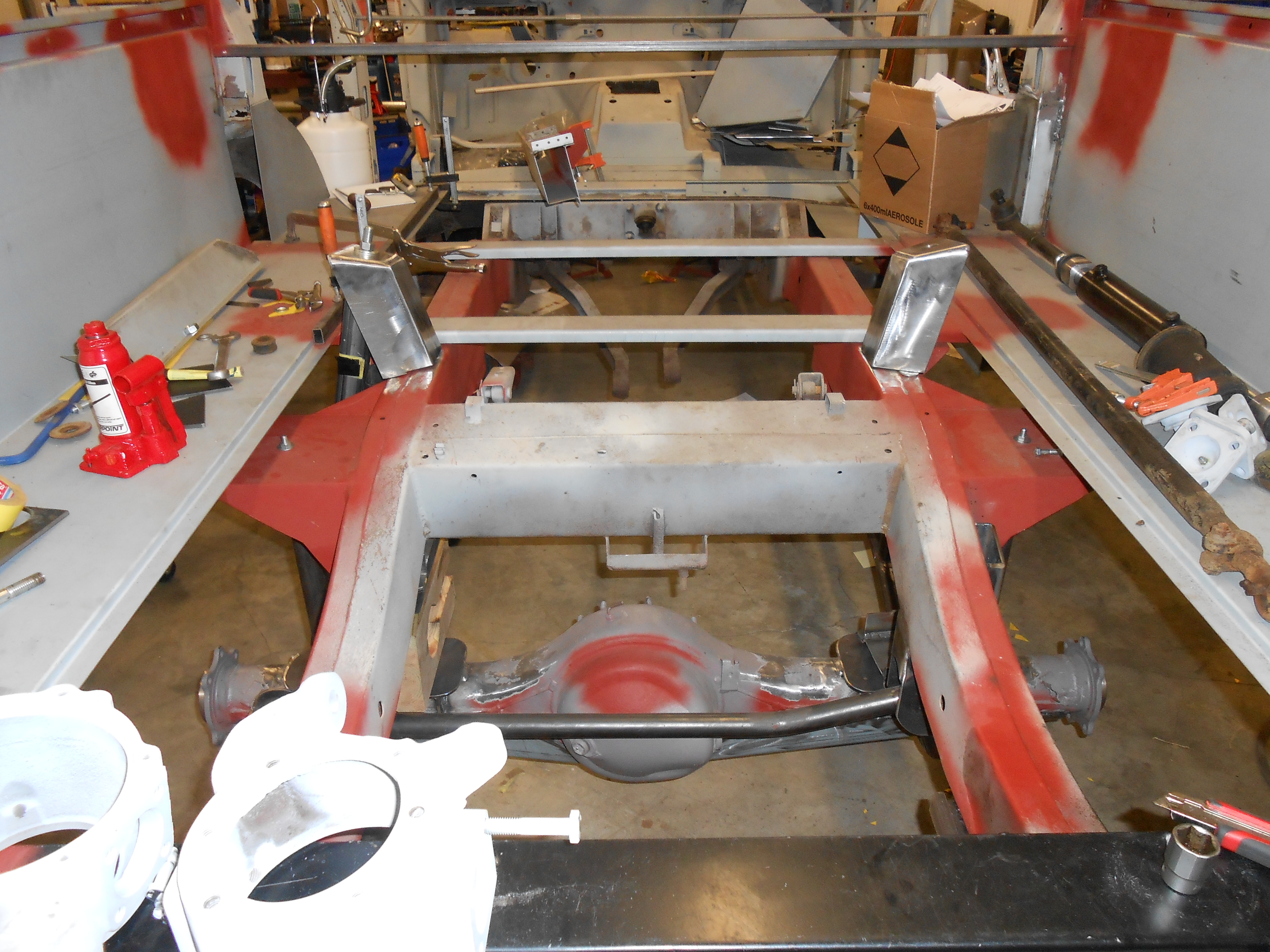

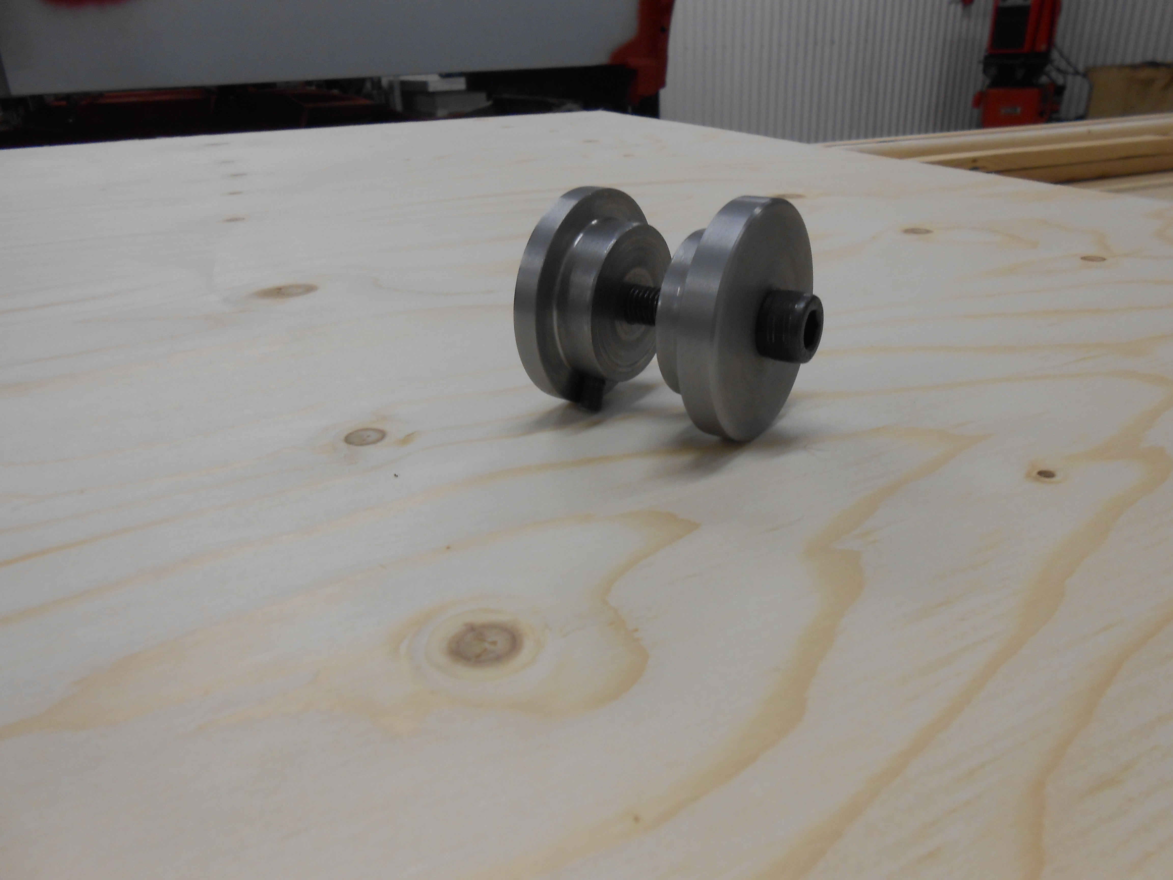

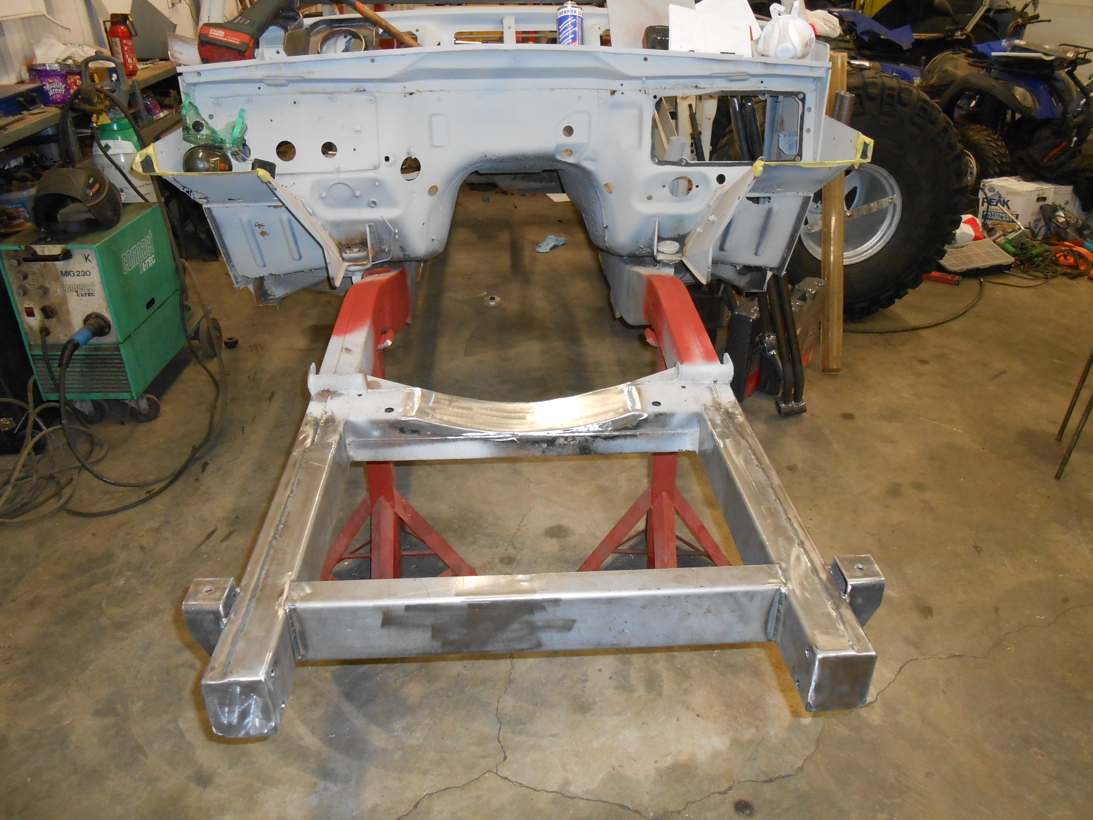

Sælir spjallverjar. Þetta potast heldur í rétta átt en hægt. Er búinn að hreinsa gömlu mótorfestingar og gormaskálar af grindinni , einnig er ég langt komin með að smíða síkkarnir fyrir stífur.Ég eignaðist önnur hásingarör sem ég lét sandblása og epoxy grunna .Stilti hásingu undir til að máta hvað mikið þarf að síkka grindarfestingu, síðan víkur hún fyrir öðru hásingaröri sem verður búið að styrkja og setja millibilstjakk festingu á. Næst á dagskrá verður að festa hásingu og setja gormaskálar og skástífu turn á sína staði. Kv Kristinn
Síkkanir nánast klárar.
Fóðringa smíði.
Byrjun á síkkunum.
Gormaskálar/mótorfest, farnar.
Frammendi klár fyrir hásingu.
Hásing staðsett.
Sandblásin hásingarör.

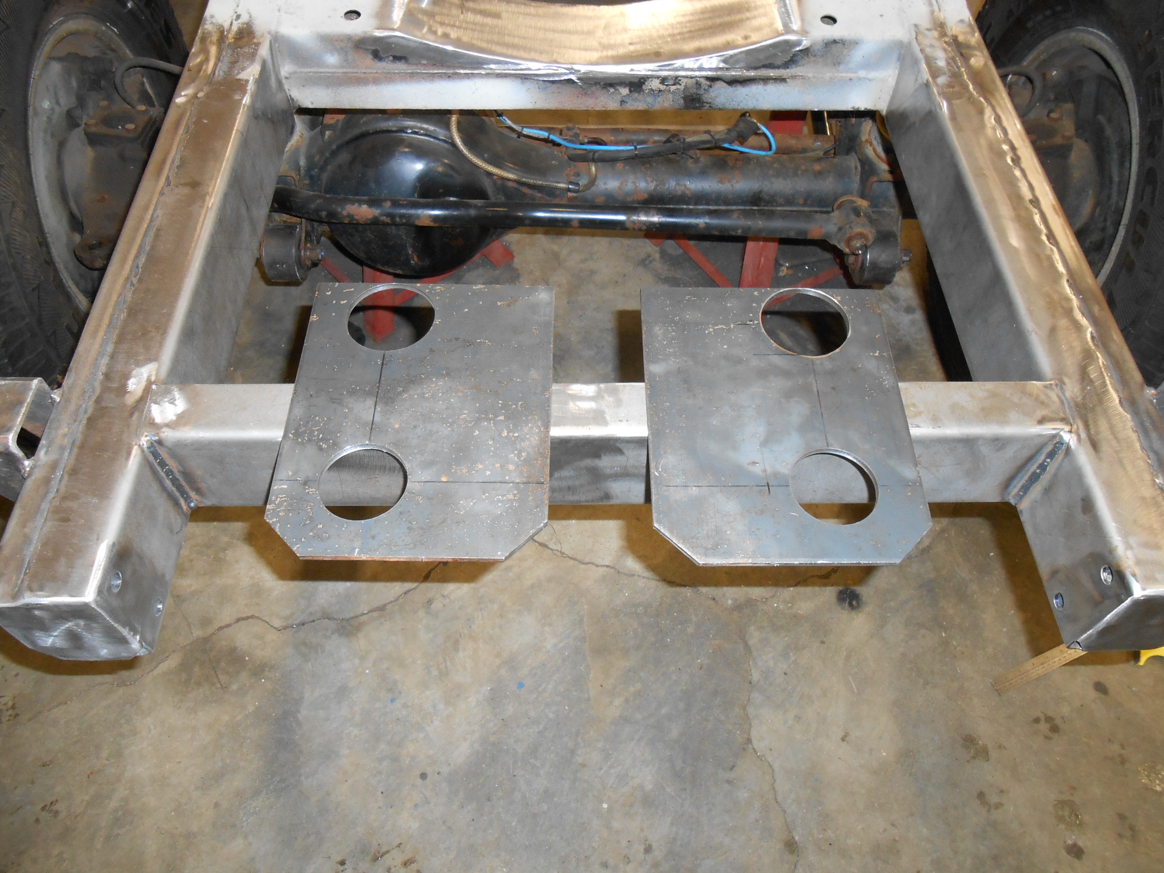

Eitthvað potast en heldur hægt.. Ég fékk bakþanka með að síkka stífur að aftanverðu, þannig að ég smíðaði annað sett af frammstífum sem yfir tók síkkuna, þannig að það er engin síkkun eða breiting á aftari festingu í grind, það kemur mun betur út. nú er frammhásing endanlega staðsett (og hjólskálin stór) eins smíðaði ég tappa í afturhásinguna til að loka gatinu sem vacúm membram var , til að eiga möguleika á öðrum lás ef arb lásinn brotnar. Kv Kristinn
Stífa 1 ásamt lokaútgáfu.
Loka útgáfa.
Án grindarsíkkanna.

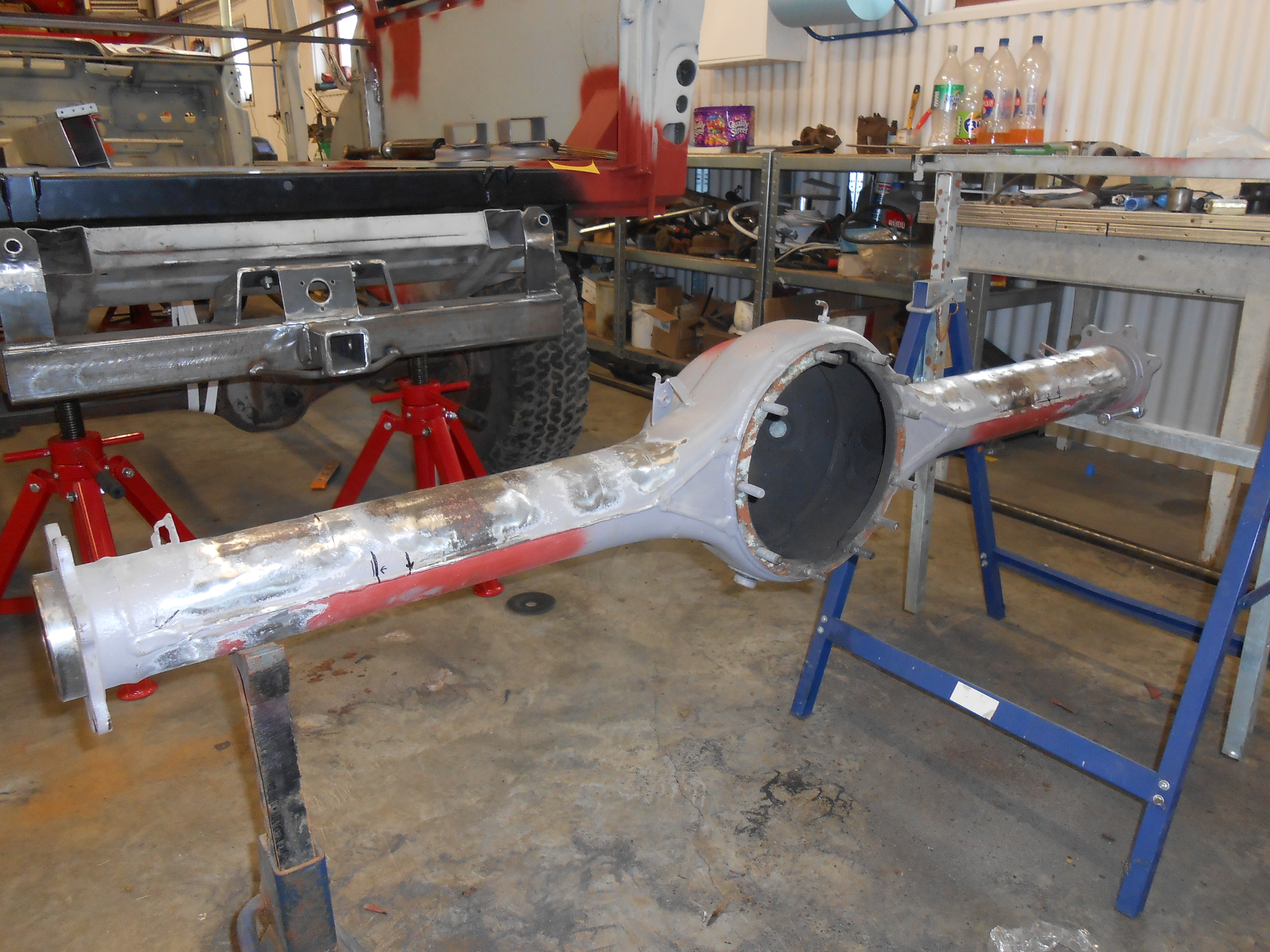

Postfrá Kristinn » 19.apr 2016, 21:48

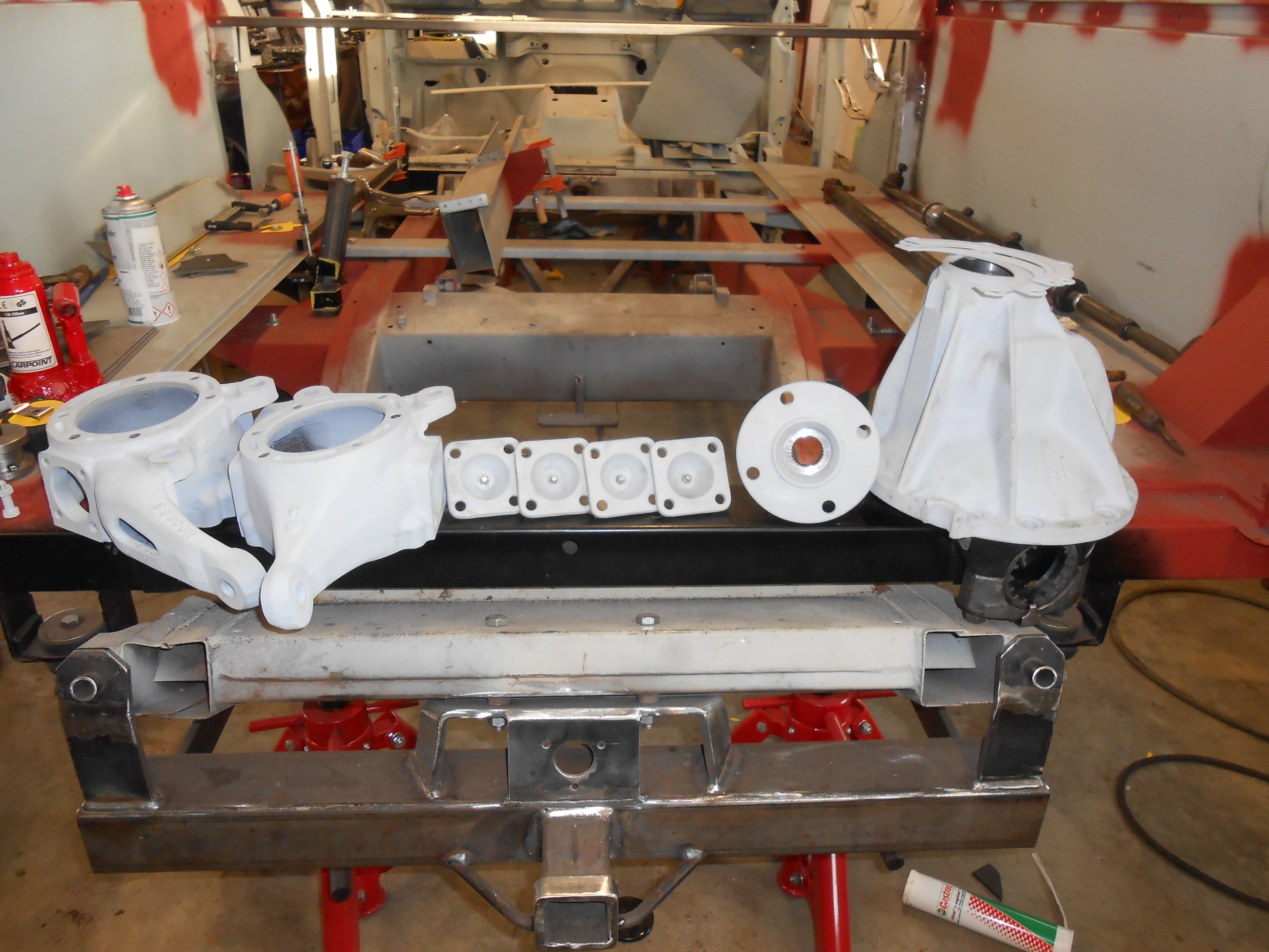

Heldur finnst mér verkið ganga hægt, þvílíkan tíma sem lítifjörleg verk taka. Aftur hásing loksins hrein og búið að smíða nýjar stífu/skástífu festingar, púðasæti og styrkja rör að neðanverðu. Ég varð fyrir vonbrigðum að ARB lásinn er brotinn ,þanning að ég varð mér út um orginal lás að aftan og er að láta smíða loftjakk í stað membru. Næst á dagskrá er að fara að koma afturhásingu undir og smíða stífukerfið á hana. Kv Kristinn
Loksins hrein.
Séð að aftan.
Séð að framan.

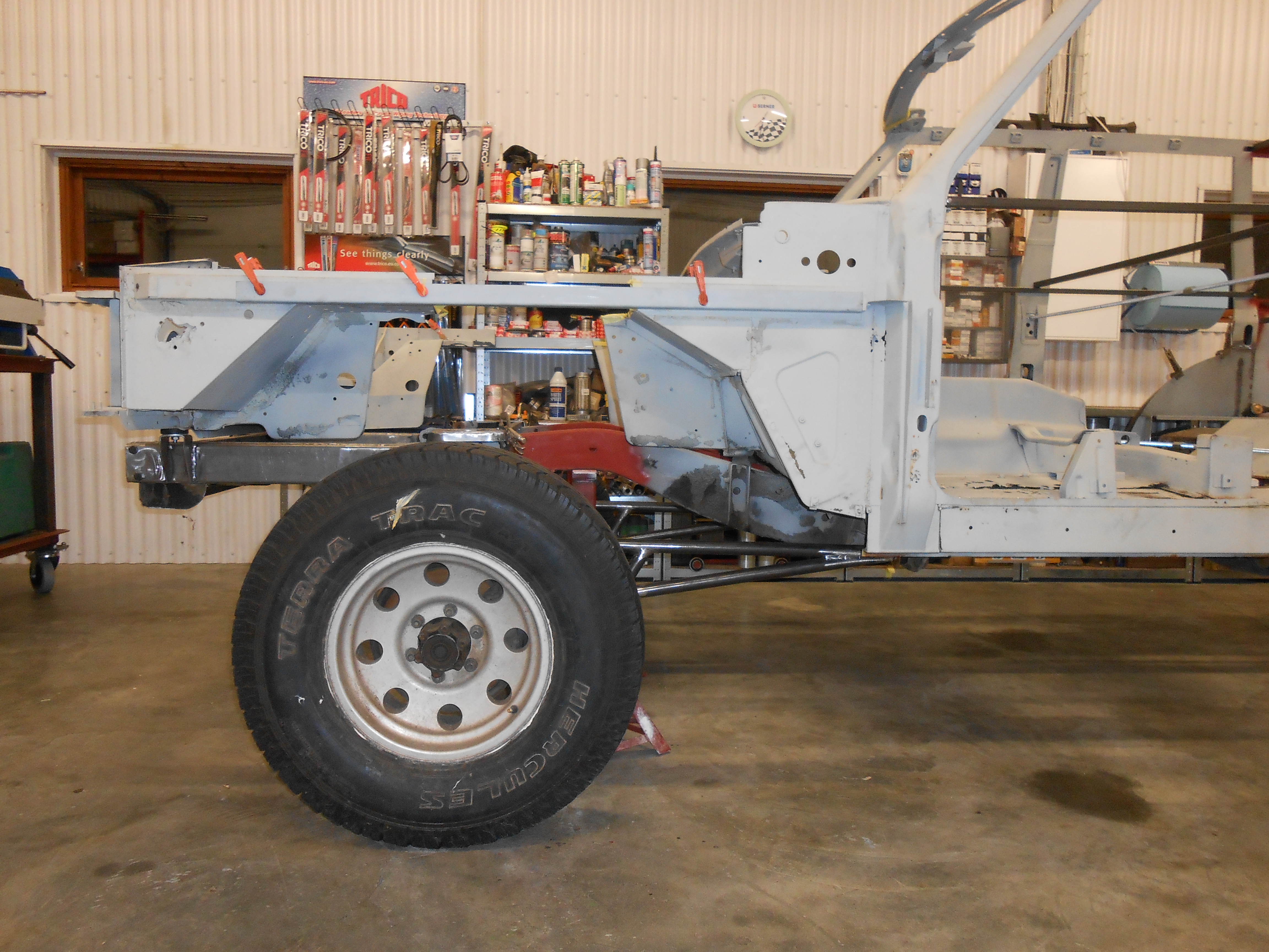

Postfrá Kristinn » 19.maí 2016, 22:09
Eitthvað er nú að potast. Er búinn að smíða nýjar afturstífur og skástífu ,Ég er nokkuð ánægður með að þurfa ekki neina síkkanir hvorki fyrir framm eða afturstífur i grind. Lengdin á afturstífum er reyndar nokkur, þær eru um 150 cm langar. það er kominn í hús loftjakkur á afturlás í stað membru. Næst á dagskrá er að setja festingar fyrir dempara á hásingu og festingar fyrir samsláttapúða að aftan. því næst að pússa og lakka hásingu og stífur og raða hásingu samann. Kv Kristinn

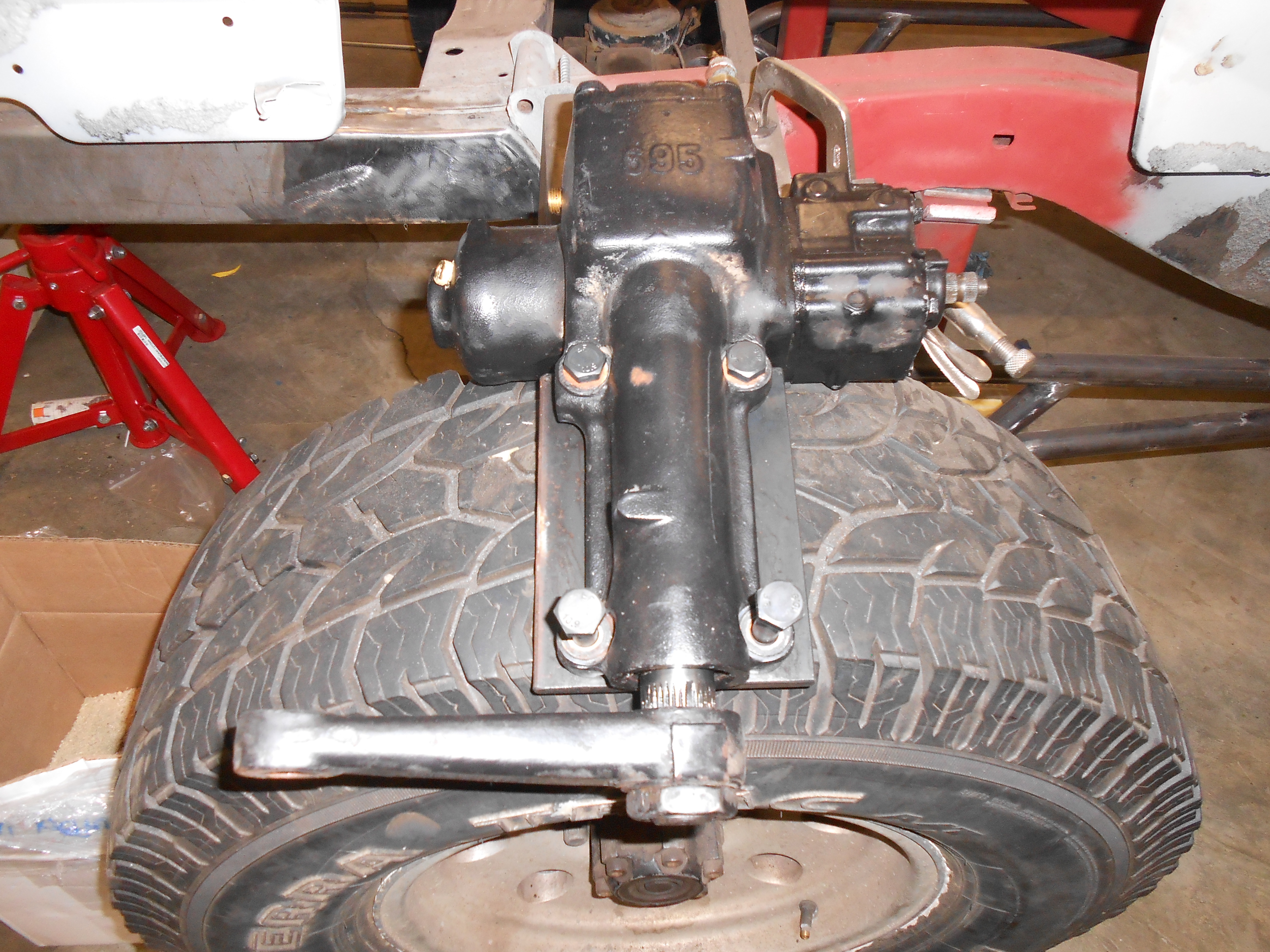

Postfrá Kristinn » 02.júl 2016, 23:15

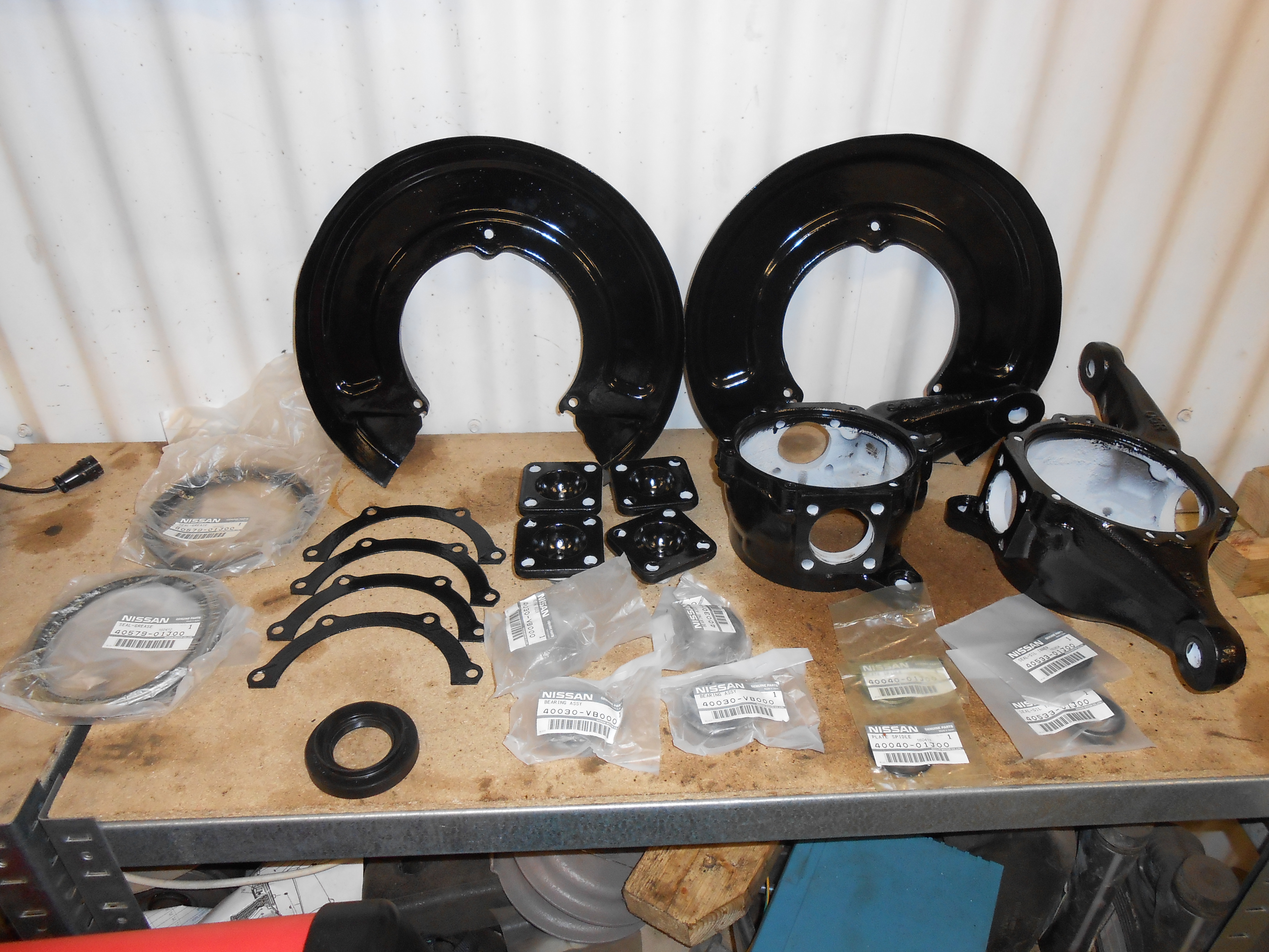

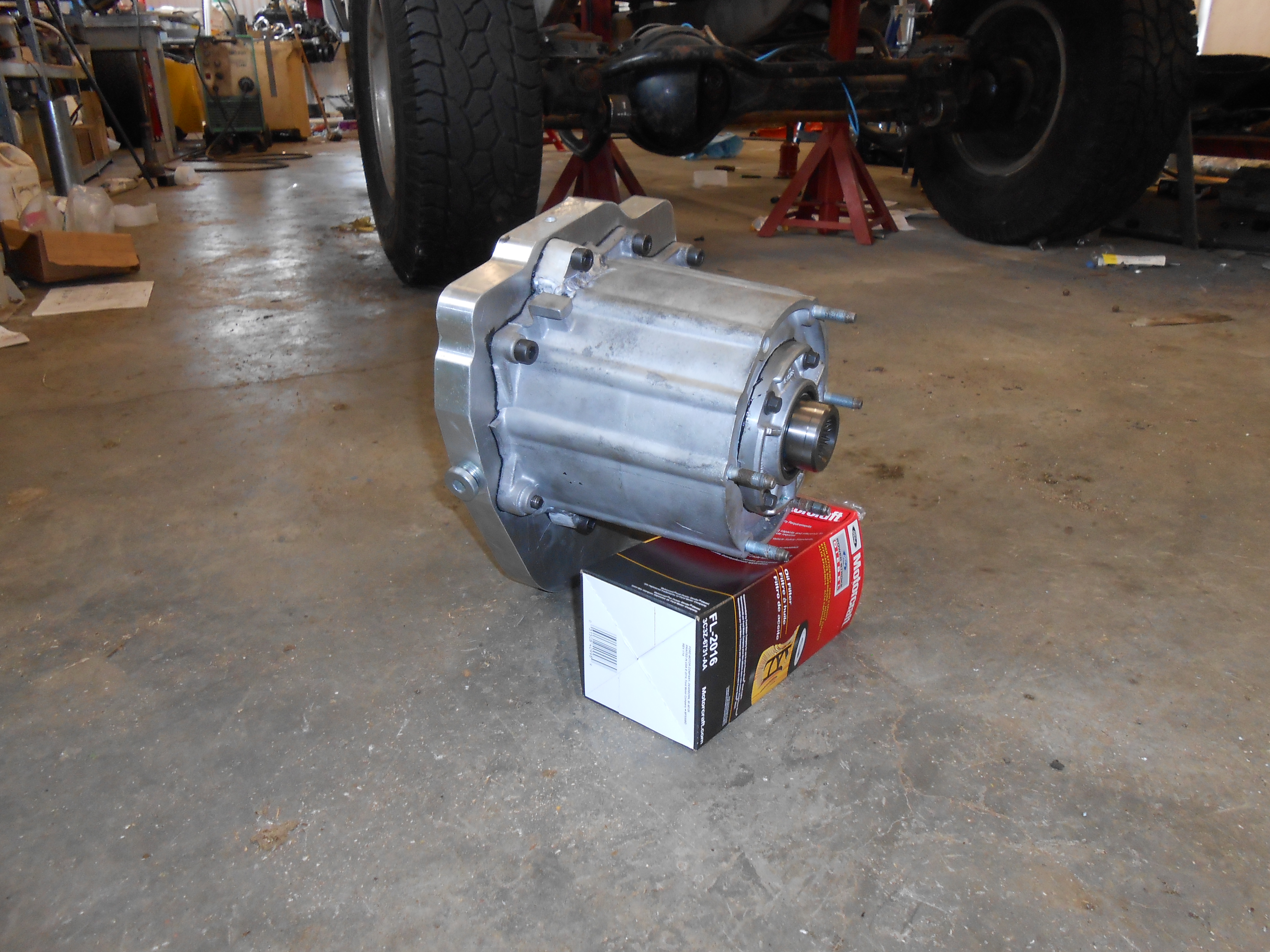

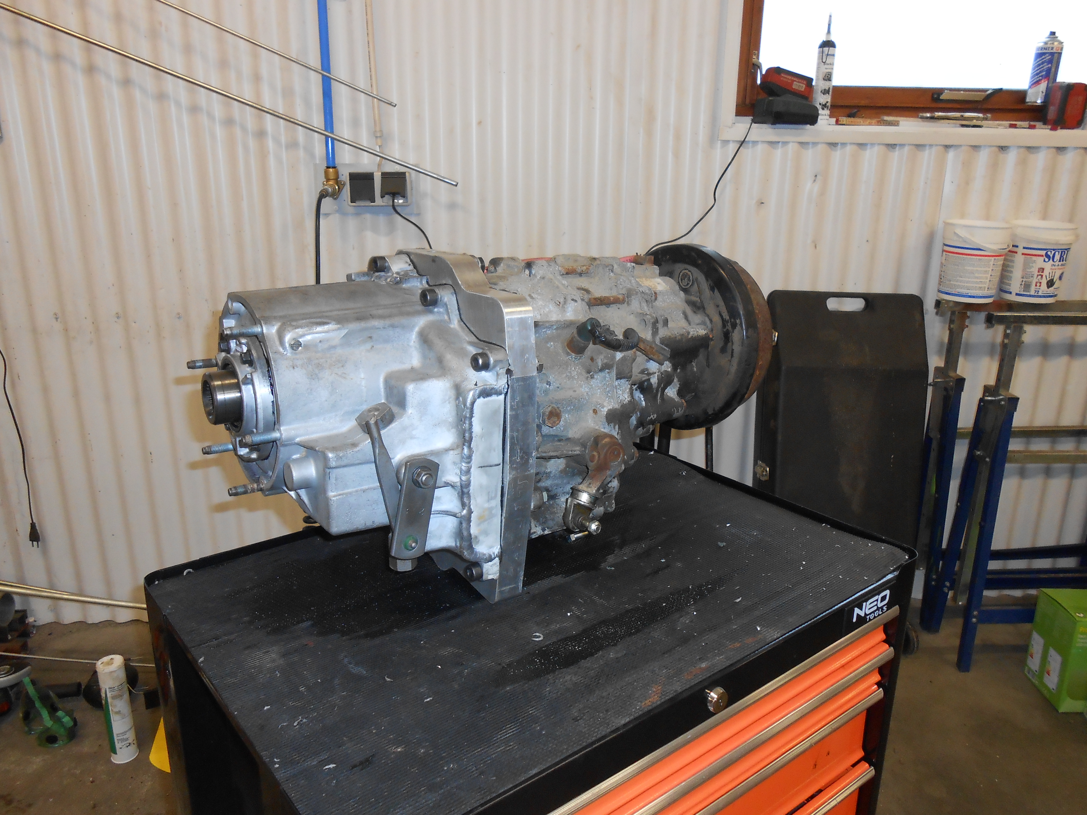

Eitthvað potast nú verkið áfram ,en hægt. Er langt komin með að smíða festingar fyrir dempara og samsláttapúða að aftanverðu. síðan er pjattið komið á skrið , er farinn að sandblása allt lauslegt sem tengist aftur og frammhásingum og sýru grunna.Ég setti milligírinn saman við millikassann og þetta flíspassaði hjá Ljónunum !! og kemur bara vel út. Kv Kristinn
np 231 milligír fyrir patrol millikassa.
milligír kominn við millikassa.
sandbásið og sýru grunnað dót.
Aftur öxlar með 14mm felguboltum og nýjum legum.

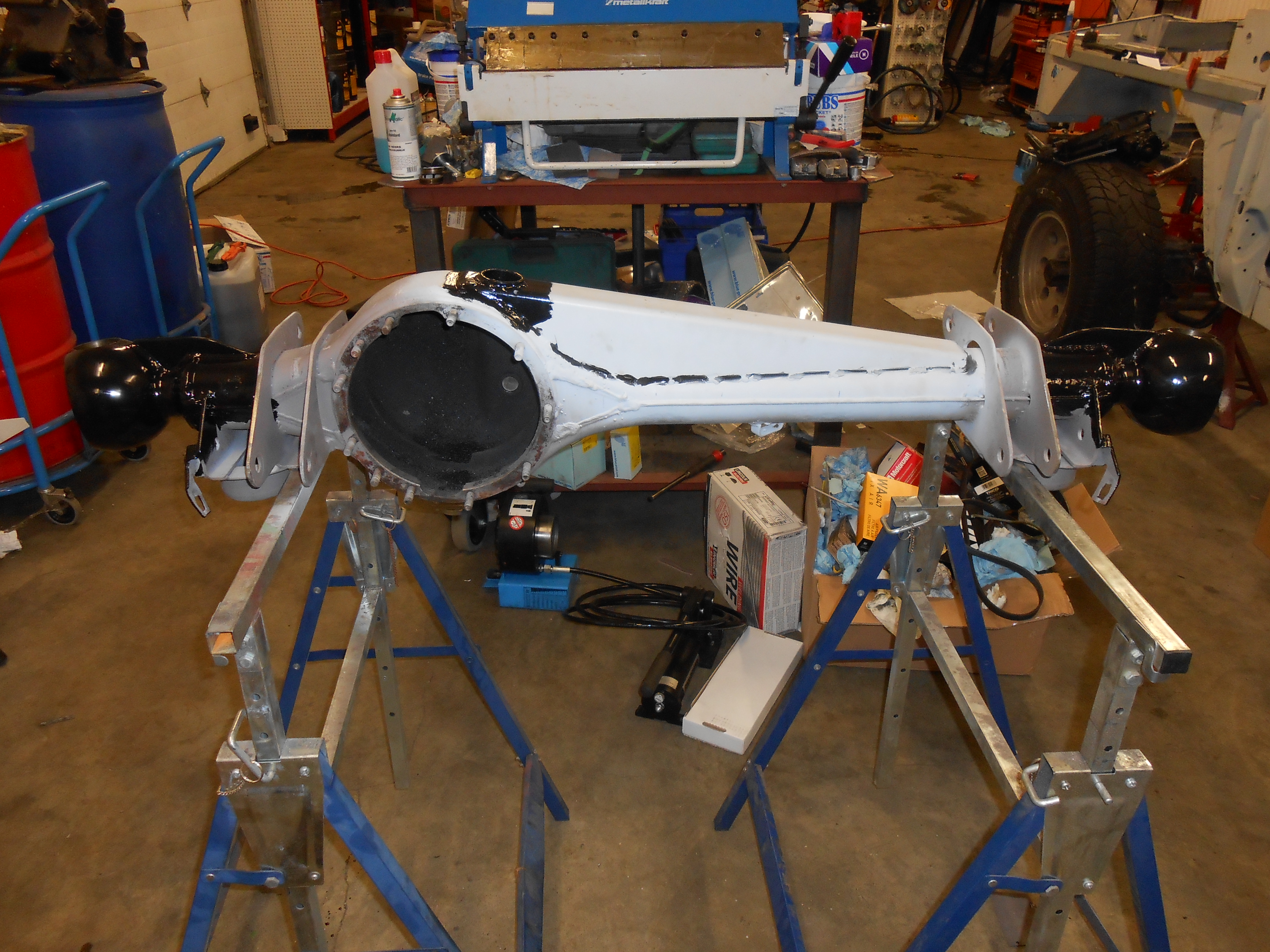

Postfrá Kristinn » 27.aug 2016, 22:59

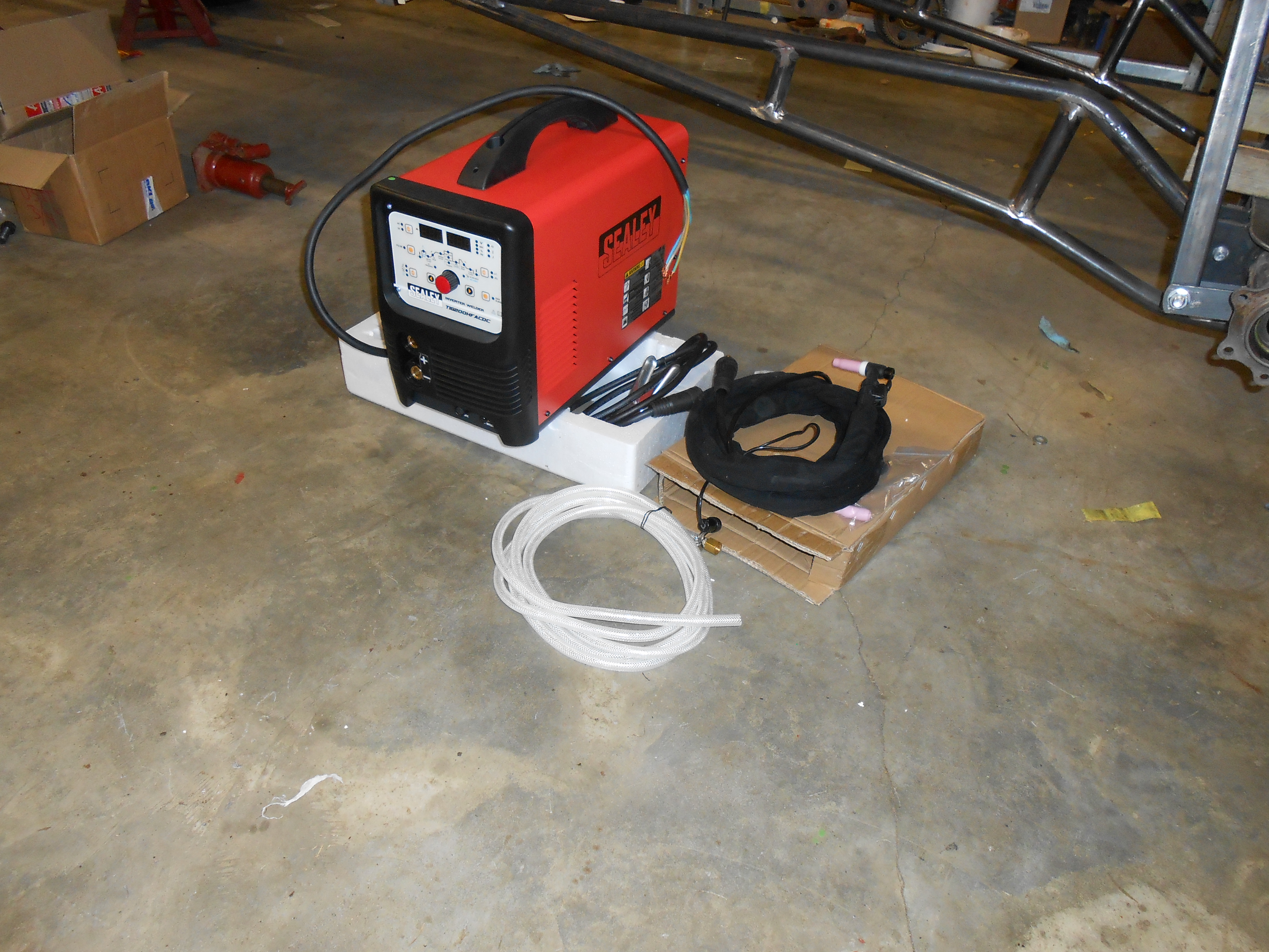

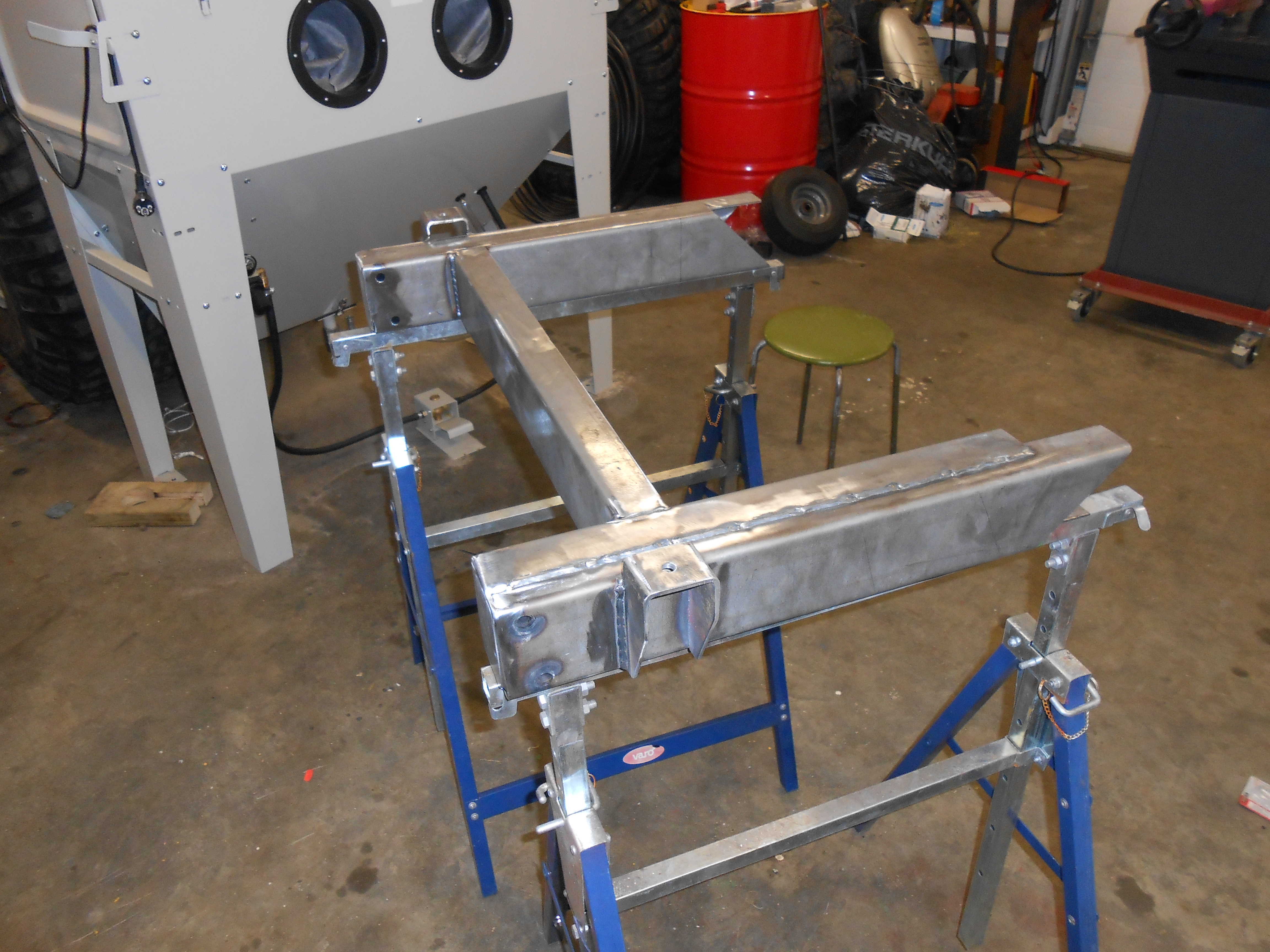

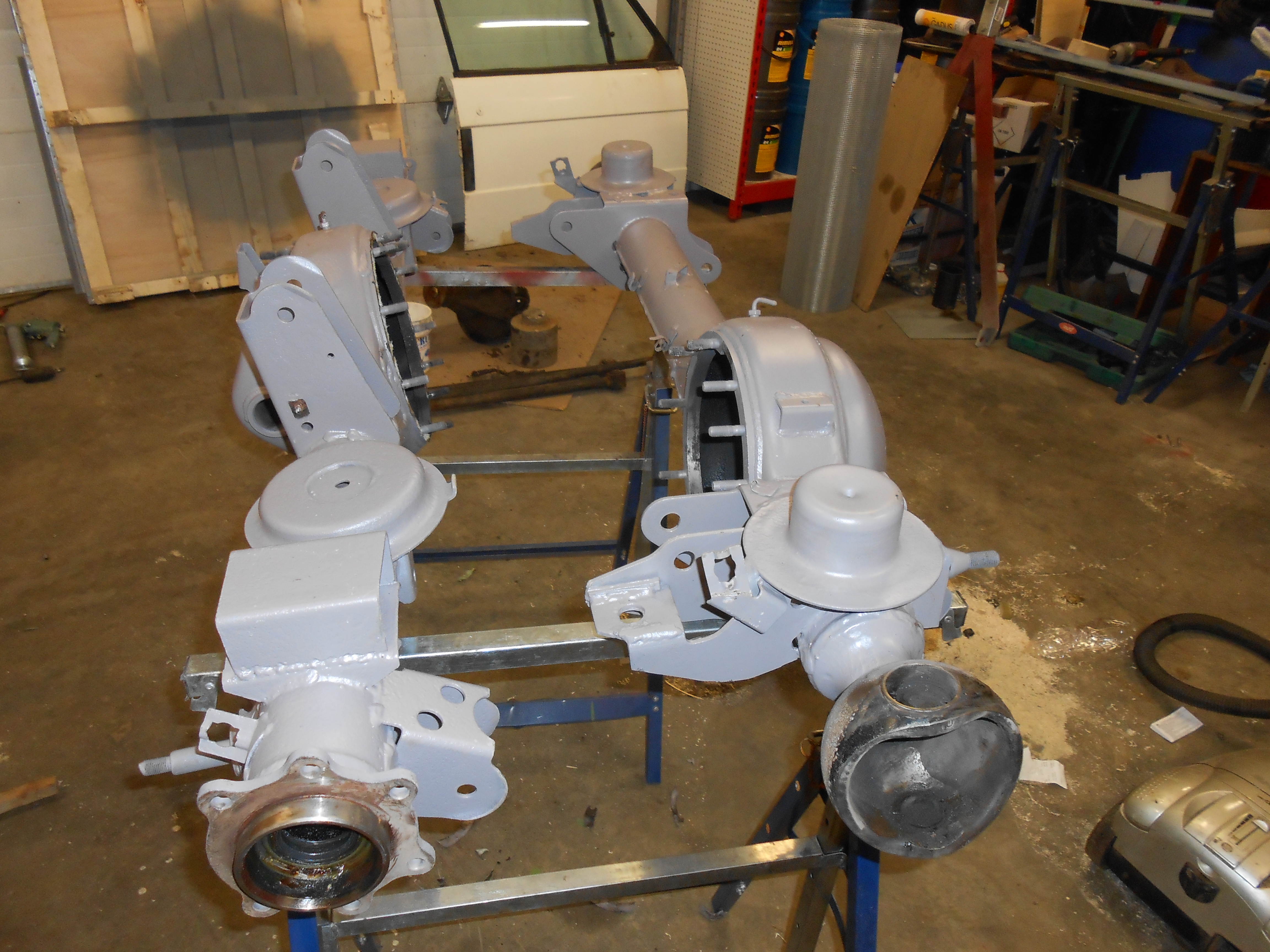

Nú er hugurinn farinn af stað með að byrja aftur með verkefnið. lítið verið gert í sumar , en samt gert pínulítið. afturdrif orðið klárt með nýjum legum og nýju hlutfalli (5.42), smíði á demparaturnum langt komið , síðan fór ég í smá rugl og fjárfesti í nýrri Tig suðu AC/DC 200AH. Svo að ég svari Balloontyres eitthvað. I work in winter times almost every day 1-3 hours in this project but in summer maybe 1-2 hours a week. Kv Kristinn
Tig suðan.
Demparaturnar.
Afturdrif klárt.

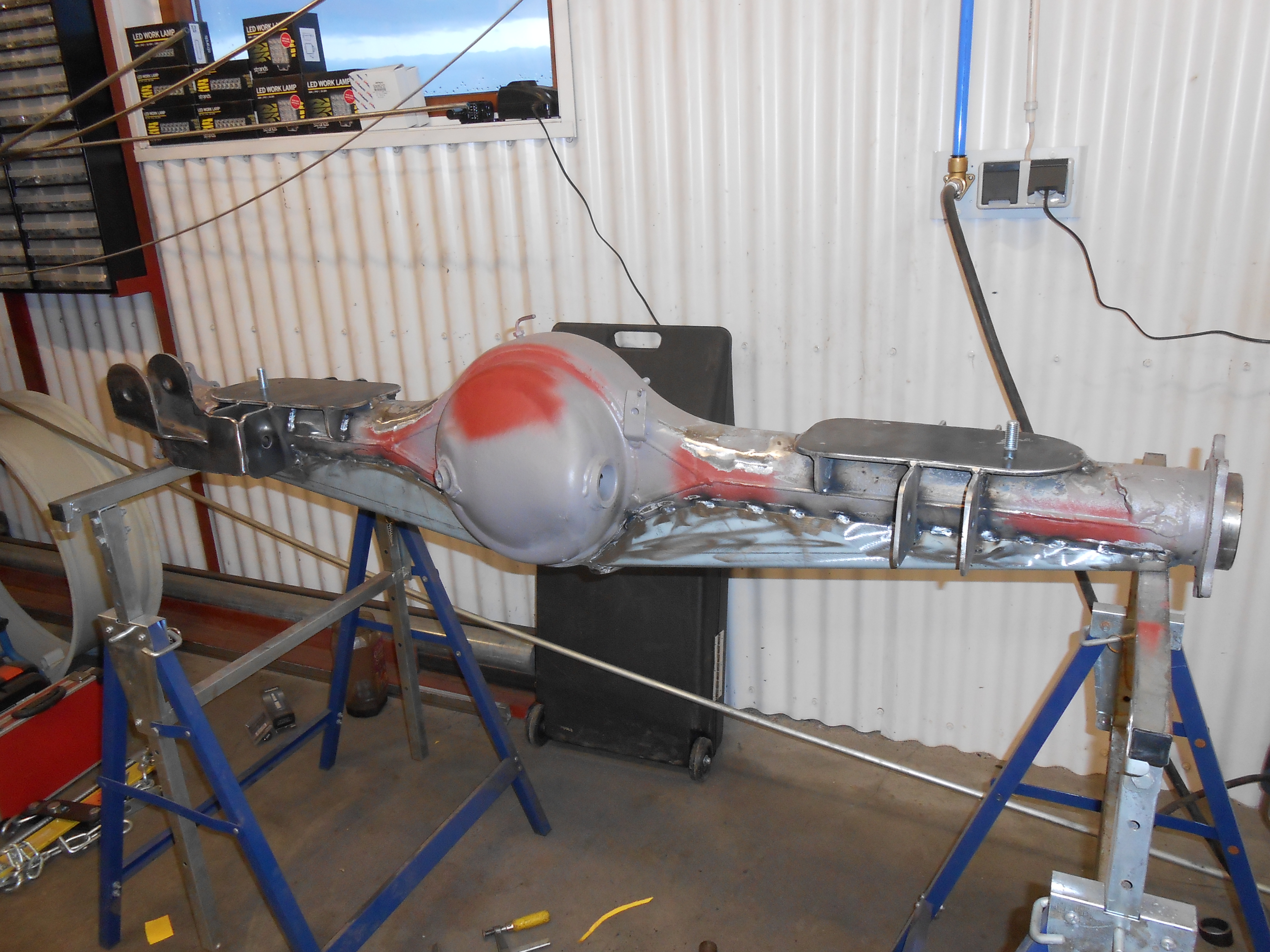

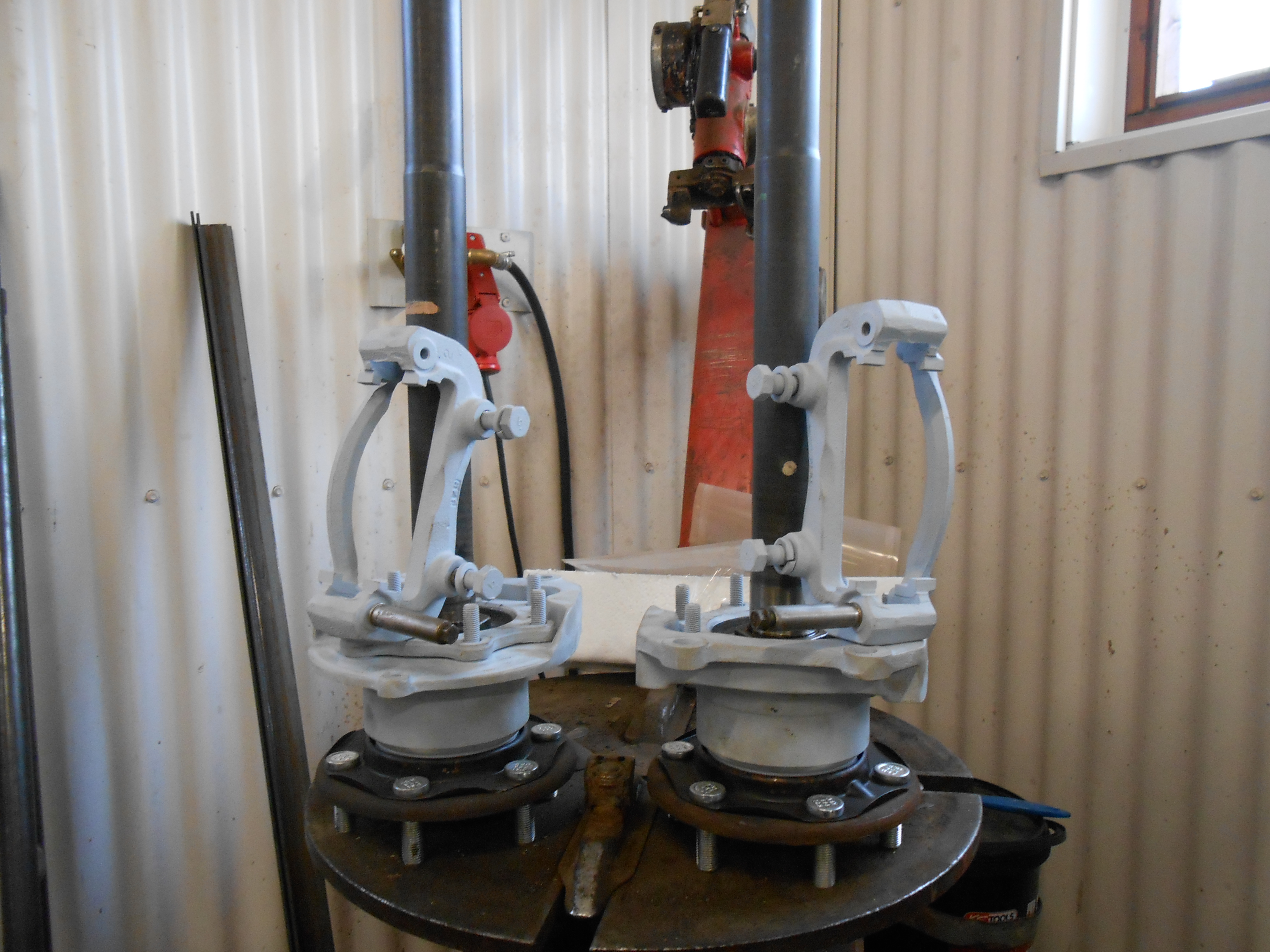

Postfrá Kristinn » 07.okt 2016, 22:55

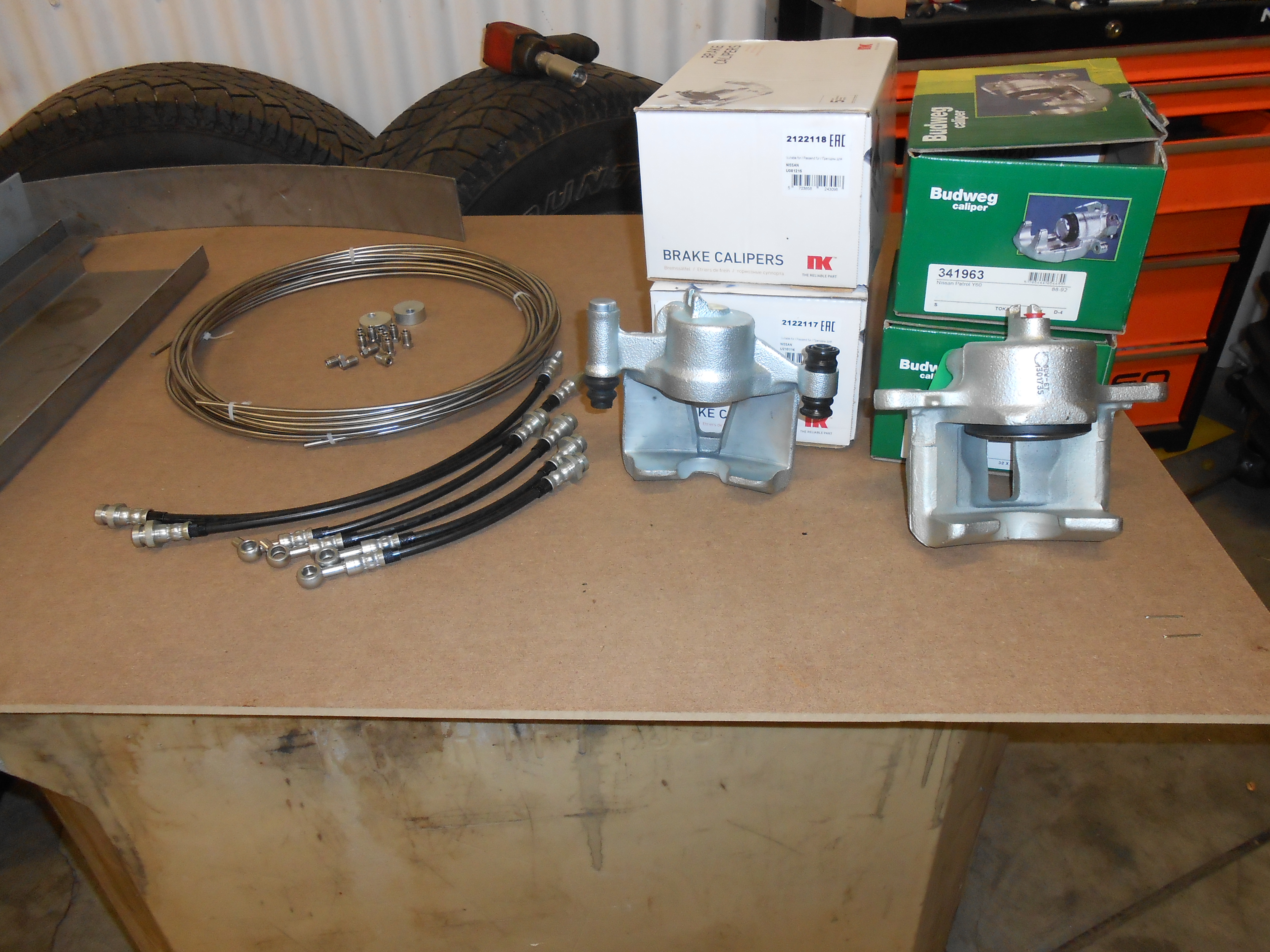

Loksins er smíði tengd afturhásingu lokið, einungis þrif,samsetning og lökkun eftir. Er búinn að láta styrkja liðhúsin á frammhásingarörinu, því næst er að styrkja út frá drifkúlu og smíða festingu fyrir stýristjakkinn. Allar bremsuslöngur eru komnar úr sérsmíði hjá Barka hf sem sem og ryðfrí bremsurör í allan bílinn. einnig eru allar bremsudælur komnar nýjar. Kv Kristinn
Bremsuslöngur og rör frá Barka hf
Liðhús styrkt.
Nýjar dælur í öll hjól

Sæll
Hvað er manstu hvað verðið á meternum af riðfríu bremsurörunum er?
Kristinn
Innlegg: 145
Skráður: 11.feb 2010, 13:24
Fullt nafn: Kristinn Reynisson
Staðsetning: Borgarfjörður
Re: 46" Rover í Extreem Makover uppfært 07-10´16
Postfrá Kristinn » 08.okt 2016, 18:13
Er ekki með verðið 100% en það er um 3þ mtr . Bremsuslöngurnar eru úr nyloni með ryðfrírri kápu og plasthjúpuð. Það á vera engin eftirgjöf í þeim(betri bremsur)

Postfrá grimur » 09.okt 2016, 00:37
Þá er að passa að rörin snerti hvergi svart stál, og séu samt vel spennt svo þau springi ekki undan titringi....bara mínir 2 aurar varðandi ryðfrítt ;-)

Verð á ryðfríum bremsurörum er 2580 meterinn með vsk í Barka hf. Kv Kristinn

Hentaði koparinn ekki.
Fer það á þrjóskunni
Kristinn
Innlegg: 145
Postfrá Kristinn » 10.okt 2016, 15:18
Hentar kanski ágætlega, en sérviskan í mér vill leggja allt sem er hægt í ryðfríu efni. Td. Pústkerfi verður allt ryðfrítt frá vél og aftur úr(líka einnig flækjurnar), eins verða bensíntankar ryðfríir og eitthvað meira..
svarti sambo
Innlegg: 1275
Skráður: 15.okt 2013, 19:45
Fullt nafn: Elías Róbertsson
Bíltegund: F350 38,5"
Staðsetning: Ólafsvík
Postfrá svarti sambo » 10.okt 2016, 15:33
Skil sjónarmiðið, en þegar að maður hefur verið að leggja riðfrýjar spil-lagnir, þá er oft lekavandamál, nema að kónar séu svartir.
Kornin í riðfrýja efninu eru svo gróf. Og það þolir illa víbring.
Vonandi verður þetta bara til friðs hjá þér.
Verður þetta bara kónað einfallt eða tvöfallt.

Postfrá Kristinn » 20.nóv 2016, 21:16
Lítið hefur nú gerst , fór sjálfur í smá viðgerð á ökla en er að reyna að komast aftur á stað með verkið. Er kominn með stýrismaskínu í gripinn úr P38 bíl boraða og græjaða fyrir tjakk , styrkingum á frammhásingaröri lokið og er búinn að laga ryðpolla og slitför í liðhúskúlum og farinn að vera með pjatt og mála allt áður en ég set það saman , er að smíða festingar fyrir tjakkinn sem verðar soðnar á frammhásinguna síðan er að raða henni saman og mála..
Eins prufaði ég að kóna riðfríu bremsrörin og það er ekkert mál að kóna tvöfalt .Kv Kristinn
Pjatt komið af stað..
Liðhúskúla nokkuð góð.
liðhús styrkt og lökkuð.
liðhús og hásing styrkt.
Stýrismaskína úr P38.

Er sniðugt að mála liðhúskúlurnar?
Er ekki hætta á að sleikjurnar nuddi málninguna af með tímanum og þetta fari svo í smurfeitina?
Kristinn
Innlegg: 145
Re: 46" Rover í Extreem Makover uppfært 20-11´16
Postfrá Kristinn » 21.nóv 2016, 09:56
Þetta er 2 þátta polyurethan málling sem er glerhörð en sveigjanleg. á að vera ein sterkasta mállingin.
