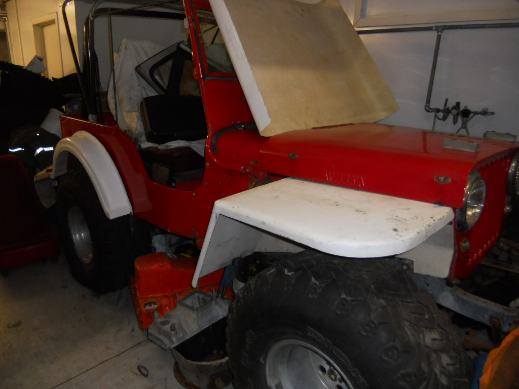

Jæja núna er mikið búið að gerast í vetur. Bíllinn er núna kominn á Land Cruiser 70 hásingar sem breikkar sporvíddina um 10 cm. Hann er mun betri að öllu leyti, rásar minna og bremsar mun betur, þá helst þar sem að þær eru jafnari. Er þó búinn að fjárfesta í vacuum kút og höfðadælu úr Hilux sem fer í hann við tækifæri.
Skipt var um svo til allt í framhásingunni, allar legur og allt í bremsum. Einnig voru sett 4.56 hlutföll og Arb loftlás að aftan.
Hér er allt reddý.
Renniverkstæði Ægis sá um breytinguna og voru þeir fljótir að henda hásingunum undir.
Núna fylla dekkin loksins upp í brettakantana. :)
Farin var prufuferð upp á Hellisheiði stuttu seinna og virkaði allt mjög vel. Á að vísu eftir að tengja loftlásinn.
Í dag var ég að ná í hann frá Bólstursmiðjunni þar sem að þeir voru að sauma fyrir mig blæju frá grunni með öllum mínum sérþörfum. Þar var þó fremstur í flokki Ítali sem er með mikla reynslu í að sauma blæjur fyrir bíla sem og hraðbáta.
Núna á að vera mun þægilegra að taka blæjuna af og brjóta saman þar sem grindin sem heldur henni uppi í kringum hurðarfalsinn er í pörtum og sitthvað fleira sem gerir blæjuna mun betri.
Hér er allt reddý.
