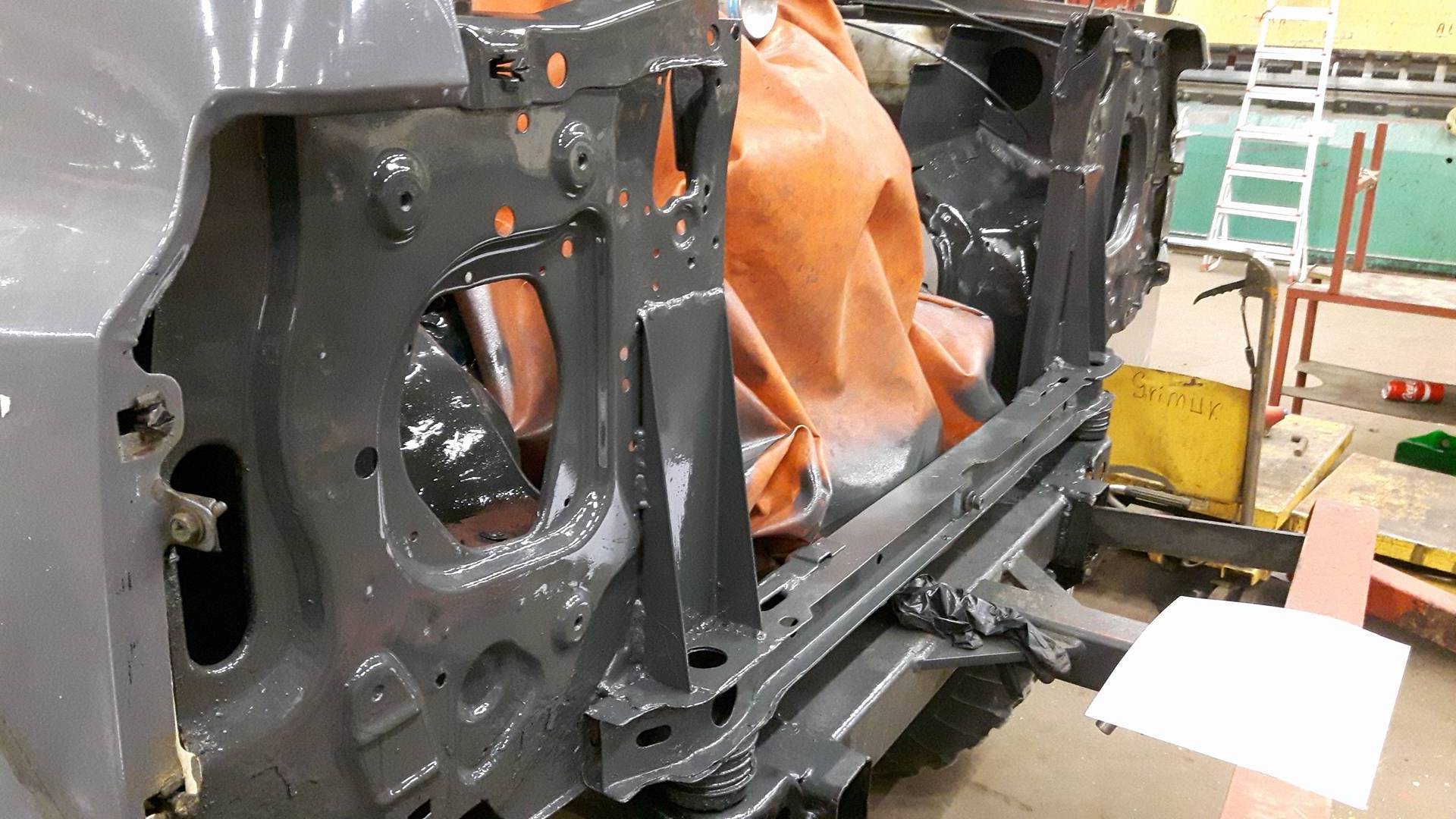

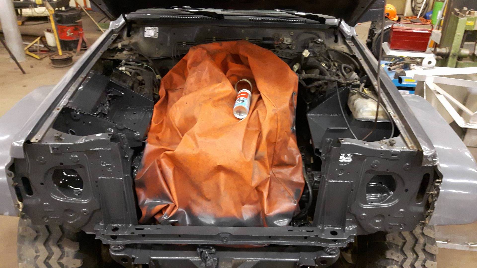

Jææja áfram heldur verkið en áður en hægt er að fara raða almennilega í vélasalinn þurfti að skvera til og mála smá svo skellti mér í það og á meðan málingin var að þorna skelti ég mér í smá afturstuðarasmíði þar sem gamli var orðin verulega lélegur. Annars verður lítið gert í þessum í september vegna anna en vona að þetta verkefni komist langt í okt eða nóvember.
- Ryðfrír stuðari úr 1.5mm efni.
- 14164086_10210615869183673_1984752402_o.jpg (180.67 KiB) Viewed 40077 times
- Alveg að verða klár.
- 14139090_10210615867743637_1773825087_o.jpg (216.12 KiB) Viewed 40077 times
- Nýmálað og fínt.
- 14139482_10210615863583533_1279063941_o.jpg (238.45 KiB) Viewed 40077 times
- Nýmálað og fínt.
- 14152017_10210615863703536_758382005_o.jpg (228.92 KiB) Viewed 40077 times

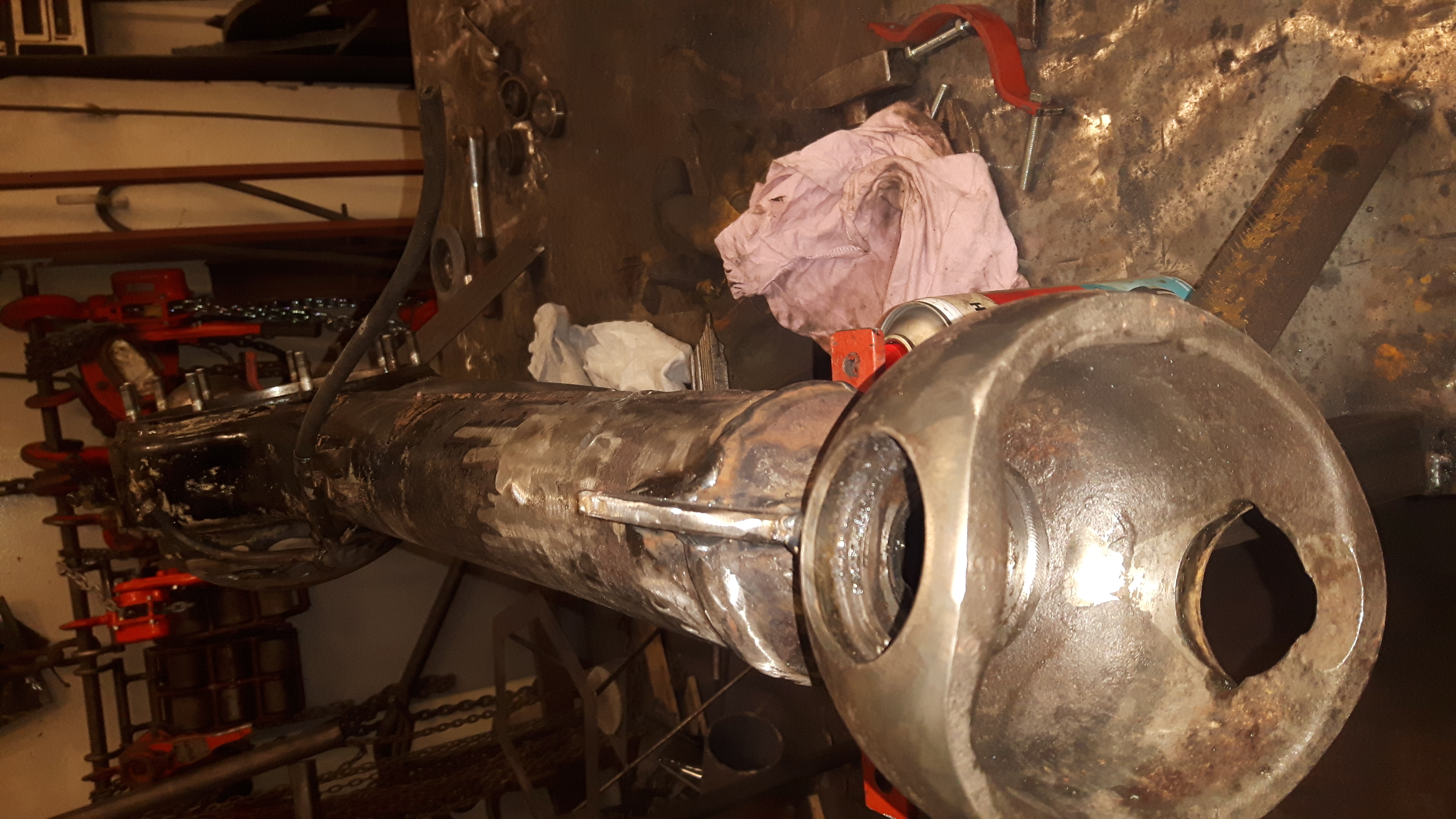

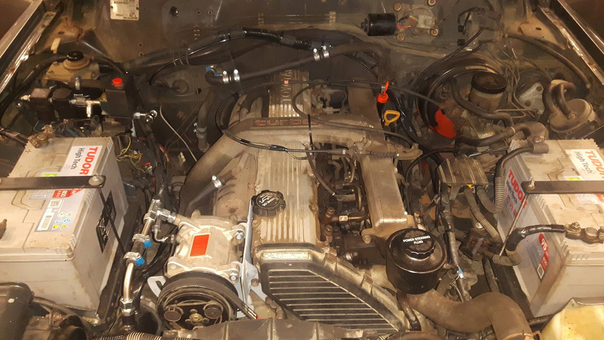

Jæja áfram heldur verkið. Er búin að vera dunda mér í því að tengja mótorinn og setja rafkerfið saman og gengur það mjög vel vonandi að hann fari að detta í gang fljótlega. Læt nokkrar myndir fylgja með ef menn hafa gaman af.
Á næstunni er svo að redda sér tvöfoldum lið úr hilux til að setja á framskapt en hann á að passa á jókann á cruiser millikassanum og svo skita um enda og setja landcruiser enda á afturskaptið.
- Pantaði mér svo ný afturljós og færi allt úr stuðara upp í þessi ljós.
- 14536929_10210918987721447_2042965427_o.jpg (349.33 KiB) Viewed 39569 times
- Farið að taka á sig mynd, næst verður að koma frambitanum aftur í bílinn.
- 14489559_10210918988001454_1696946119_o.jpg (229.73 KiB) Viewed 39569 times
- Startklukkan úr 80 cruiser komin á sinn stað.
- 14522540_10210918988041455_1003750049_o.jpg (192.37 KiB) Viewed 39569 times

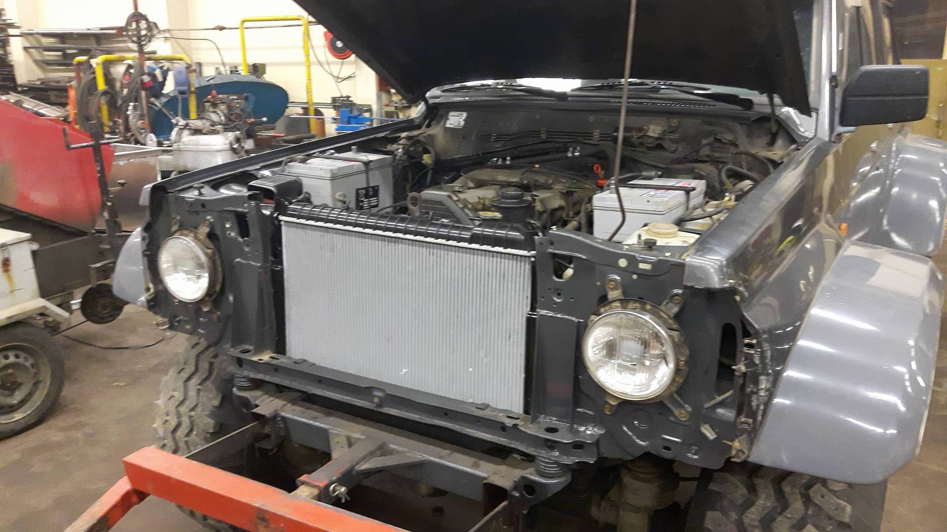

- Verið að máta nýja vatnskassann.
- 14572483_10210918988081456_316482449_o.jpg (288.11 KiB) Viewed 39569 times

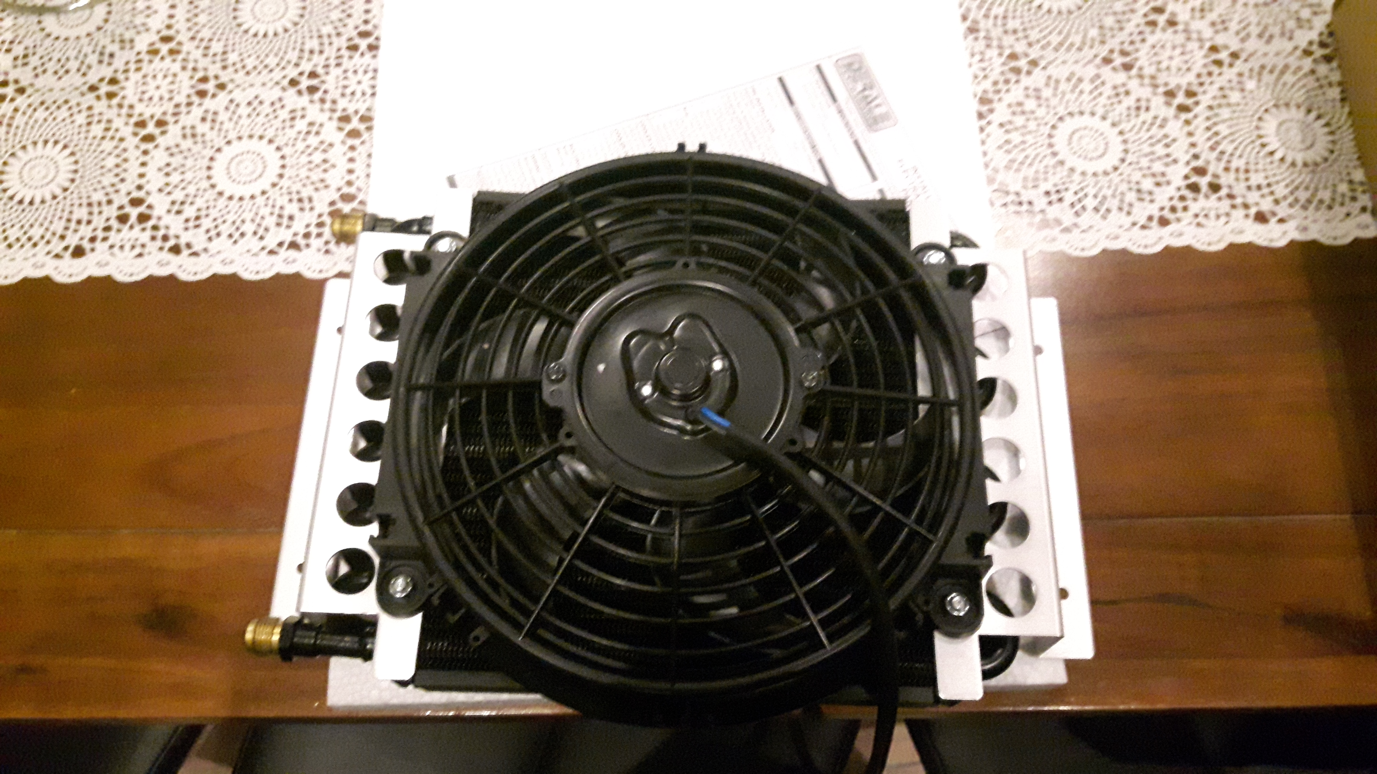

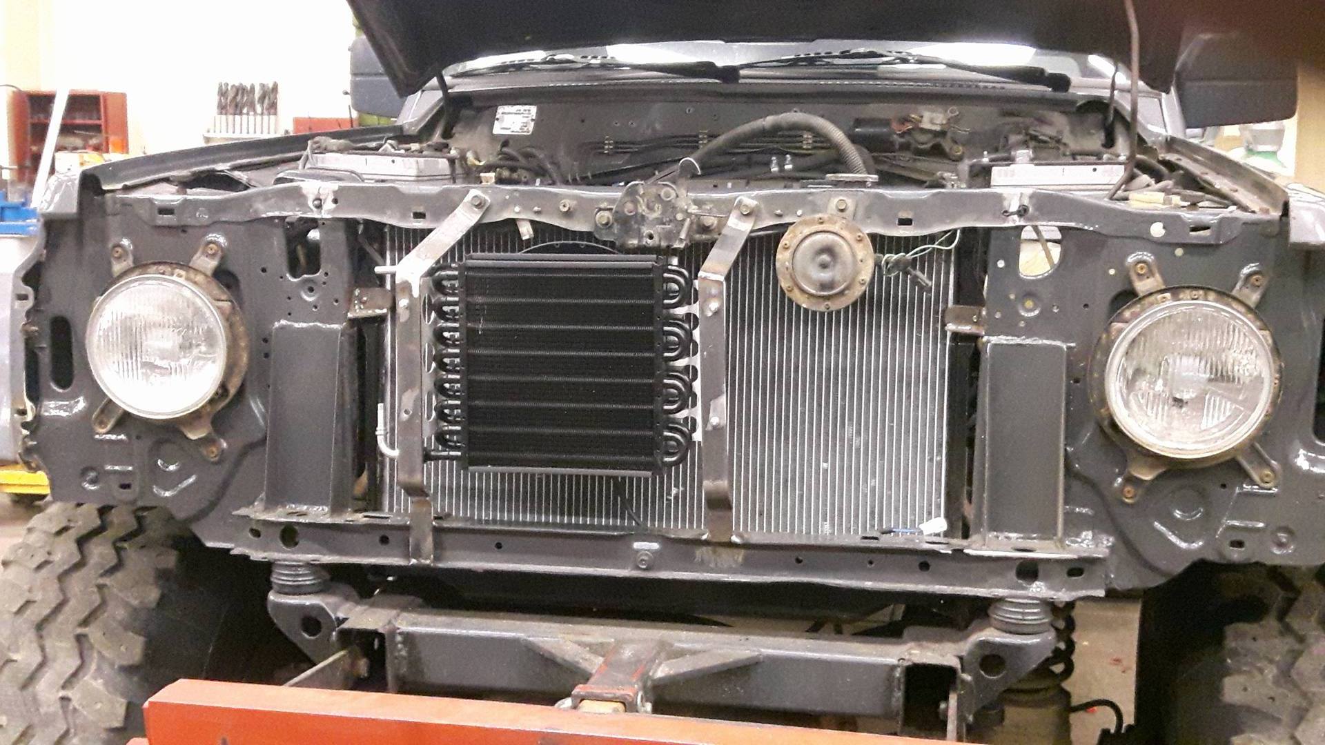

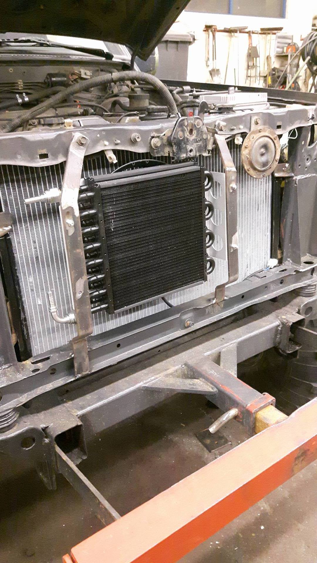

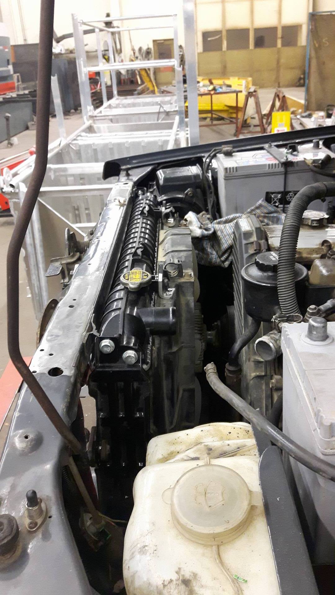

- Sjálfskiptikælirinn tekur sig vel út á eftir að mála festingarnar.
- 14393843_10210949009831981_668067630_o.jpg (277.51 KiB) Viewed 39444 times
- 14572017_10210949009431971_1622618933_o.jpg (266.67 KiB) Viewed 39444 times
- Vatnskassin komin á sinn stað og trektin á hann.
- 14571921_10210949009191965_1197326002_o.jpg (230 KiB) Viewed 39444 times
- 14572452_10210949009071962_377984917_o.jpg (306.1 KiB) Viewed 39444 times

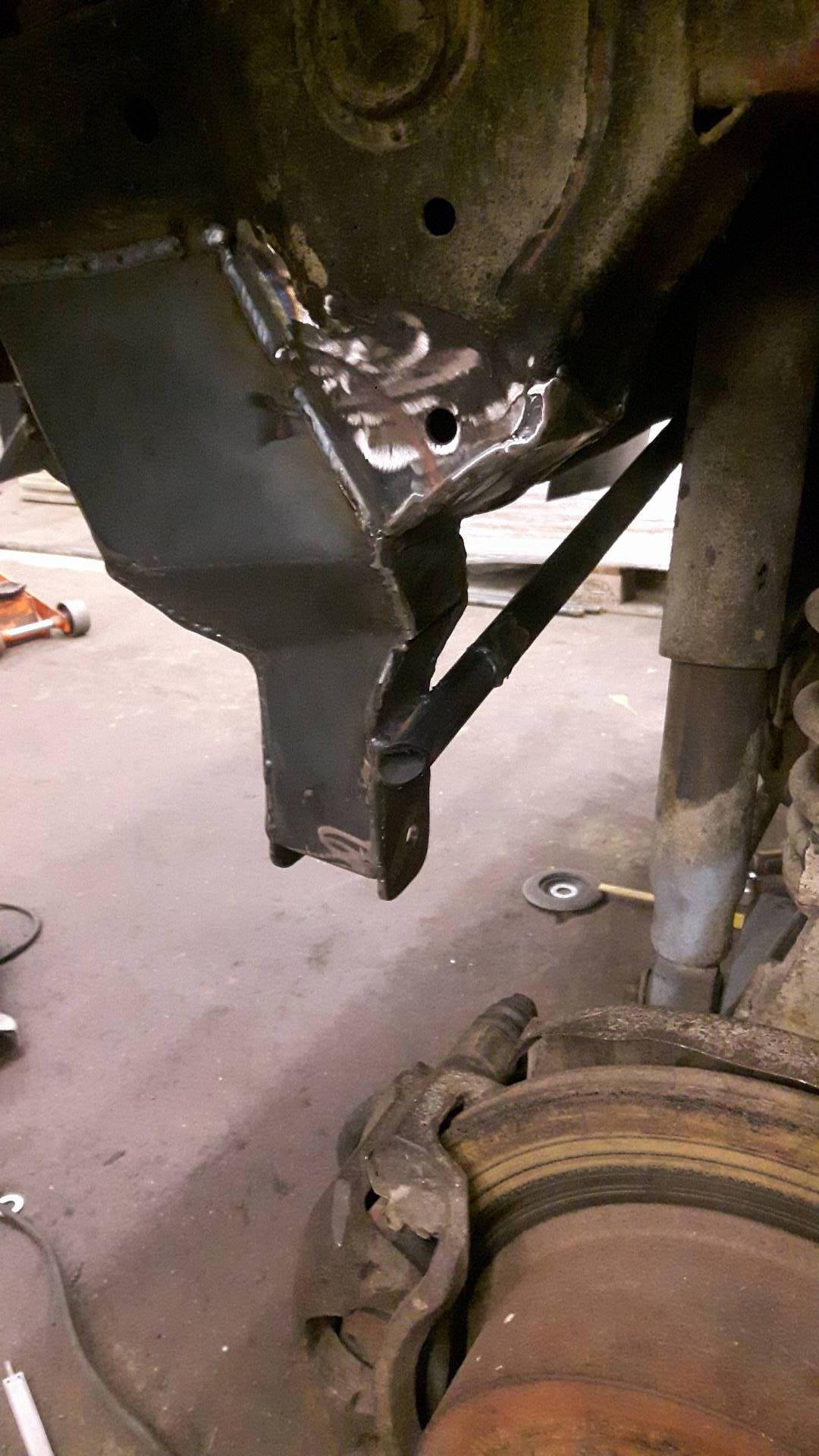

Jææja þetta verkefni þokast hægt og rólega áfram en bíllinn er komin í gang og orðin ökuhæfur inn og út svo að það einfaldar margt. Síðan síðast hefur framenda bílsins verið raðað alveg saman aftur. Sköptin tekin og lengd og stytt eftir þörfum og skipt um krossa í þeim. Einnig er búið að vera vinna töluvert með skiptingarafmagn sem er komið í bílinn og byrjað að tengja en á eftir að klára það. lenti í smá leiðindum með olíuverkið í bílnum þar sem það vildi ekki halda olíu þar sem vandamálið var að finna rétta stærð o-hrings sem loksins fannst og er það þétt í dag.
en það sem þarf að gera áður en hann fer á götuna fer fækkandi :
-- Smíða ryðfrítt púst

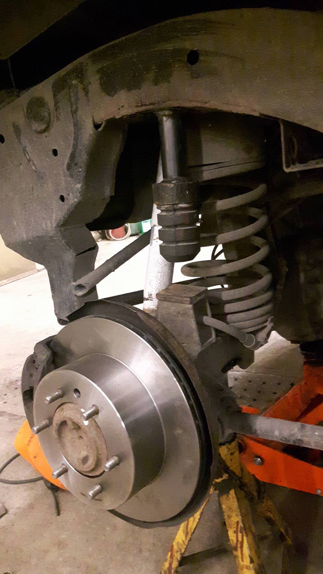

-- Færa skástífu að aftan aftar til að búa til pláss fyrir bremsudælu ( úr subaru 1800 )

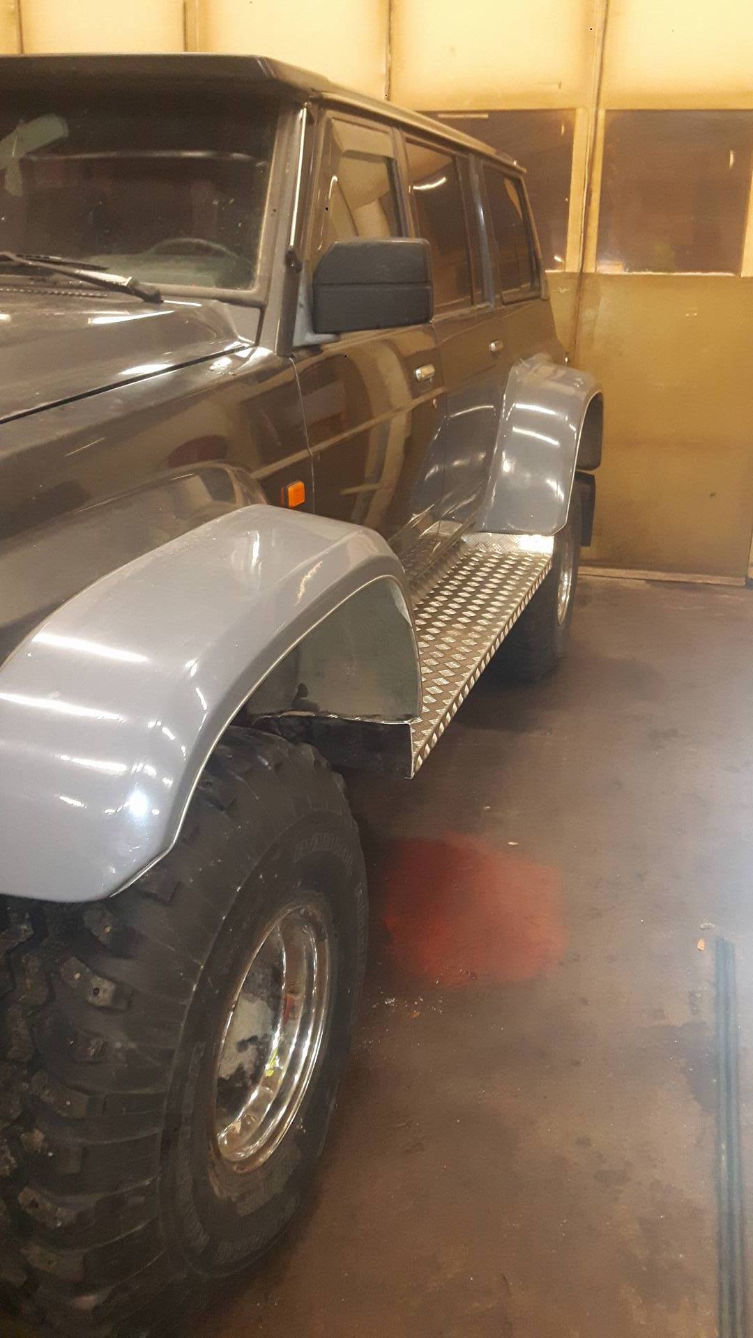

-- Smíða ný stigbretti
-- Klára tengja skiptingarrafmagn

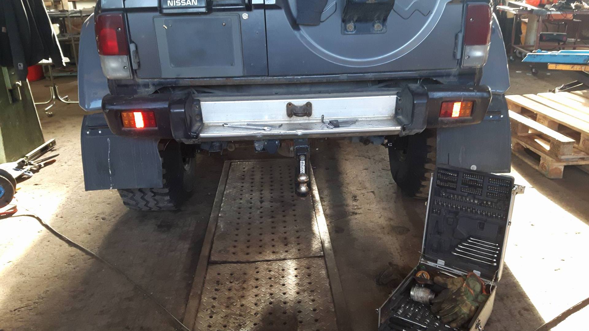

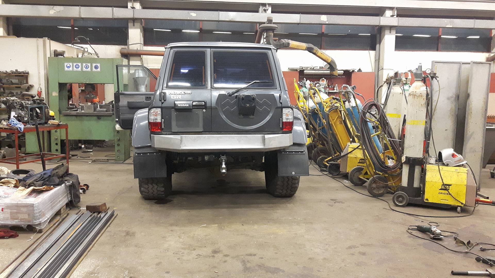

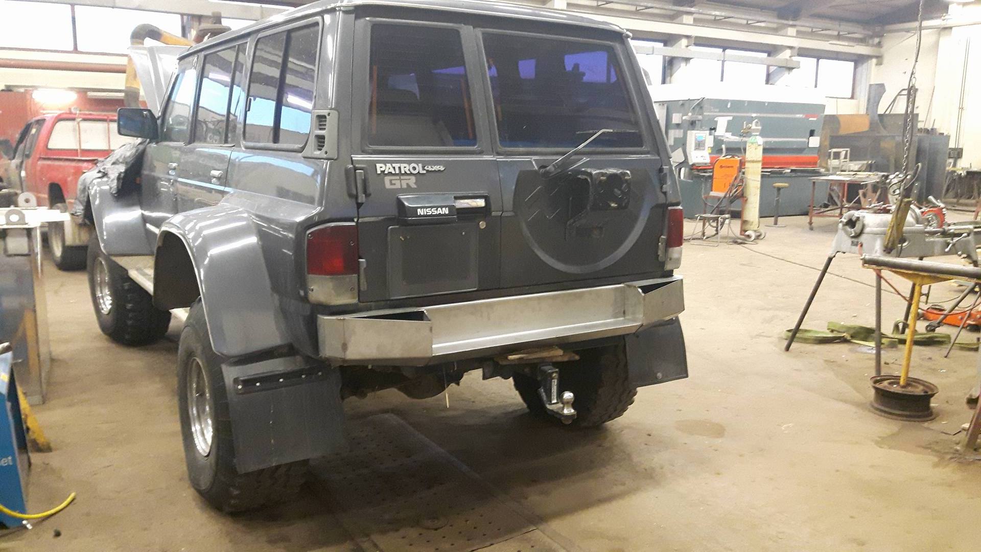

lítið var tekið af myndum undanfarið en læt tvær myndir fylgja af afturendanum sem er klár, en fjárfest var í nýjum ljósum sem færa þau öll upp í boddy og þar með engin rafmagns tengi úti lengur heldur allt þrætt inn í boddy sem ætti að minnka vandamálin með afturljósin og svo smíðaður ryðfrír stuðari sem mér fannst koma sæmilega út en reynt var að hafa lookið sem næst orginal bara.
- 14958103_10211270928159738_1936237833_o.jpg (203.8 KiB) Viewed 39308 times
- 14975974_10211270928279741_1671954059_o.jpg (282.53 KiB) Viewed 39308 times

Þetta er virkilega flottur stuðari og ljósin koma vel út svona. Það verður gaman að sjá hann á 46"

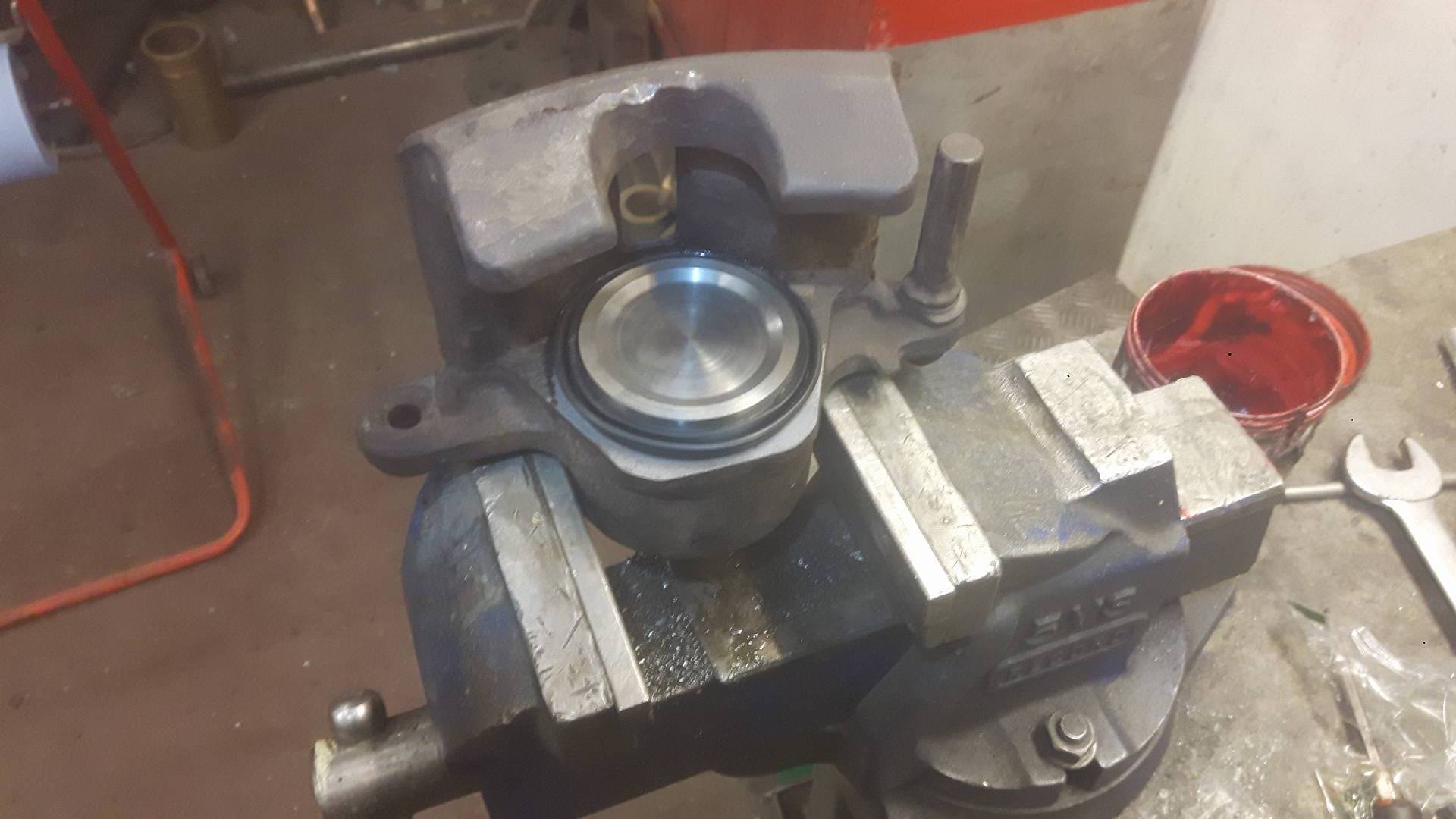

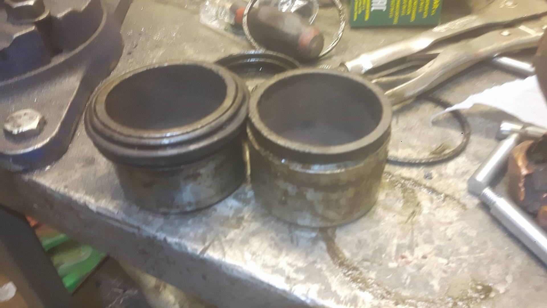

Re: Nissan Patrol 46''- UPPFÆRSLA 5.10.16

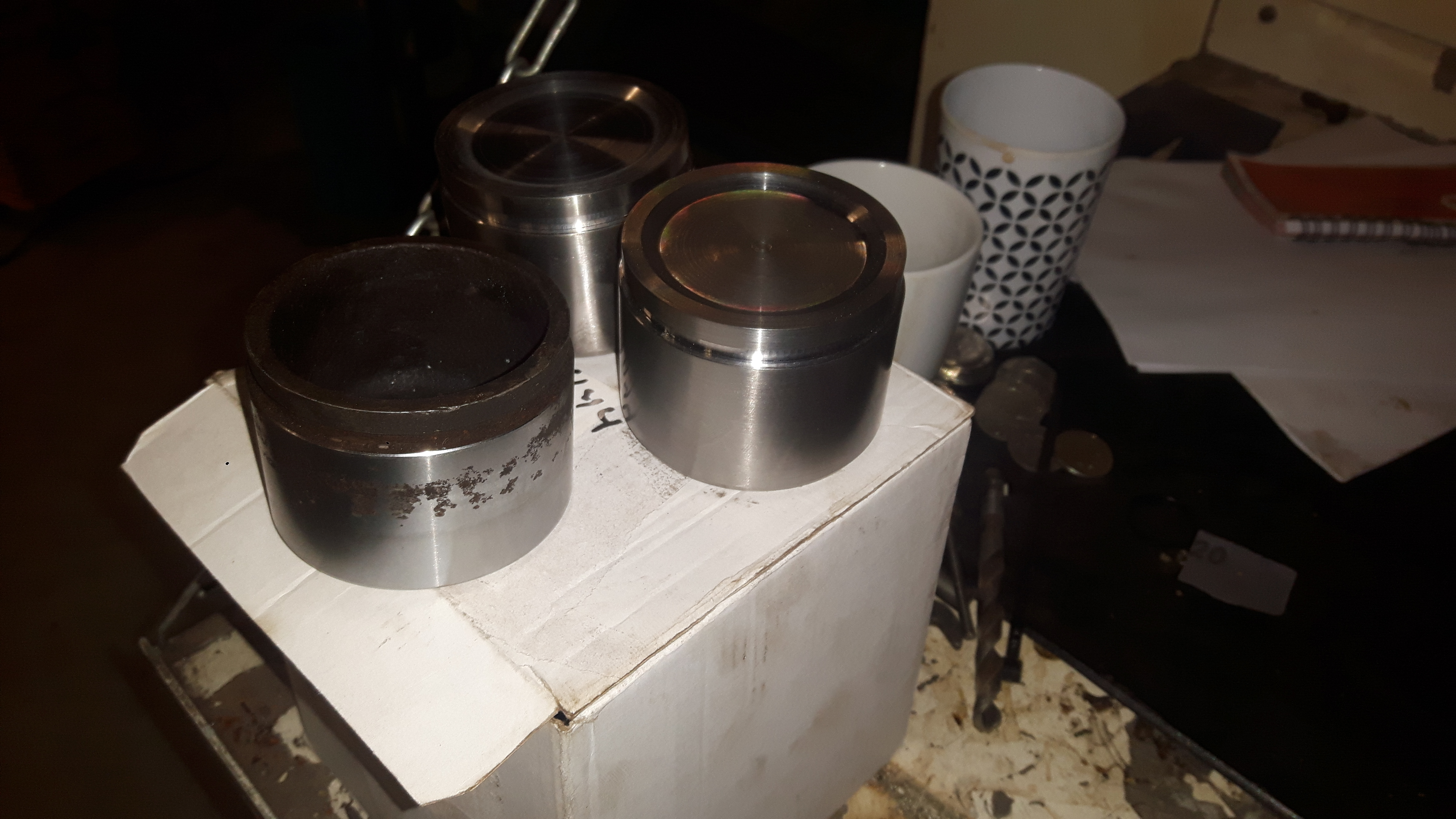

Hversu stórir eru stimplarnir í þessum Subaru dælum sem þú ert með - á móti original Patrol dælunum?
Ég hef átt jeppa með mixuðum Subuaru bremsum að aftan og það var bara ömurlegt fúsk. Báðir voru í besta falli með hægjur að aftan og handbremsan hélt ekki á blautu svelli, algjörlega ganslaus nema til að ljúga sig gegnum skoðun.
Þetta er samt ekki klippt og skorið, fer eftir stærð á afturdælum á móti framdælum og þrýstingi á kerfinu og fl. atriðum. Ég hefði áhyggjur af bremsuafli fyrir 46" dekk með Subaru dælur að aftan. Original Patrol dótið á alveg nóg með með svoleiðis túttur.
Sæll mjög svipuð stærð af stimpli man ekki nákvæmlega tölurnar en þetta eru fram dælur úr subaru. En sjálfsagt er þetta misjafnt en er búin að prófa þetta aðeins núna og þá þegar virkar handbremsan allavega mjög vel. En hef þetta á bakvið eyrað þegar ég fer að prófa bílinn. Vissi um einn á 44 " með svona unit að aftan sem svinvirkaði svo vona að Það geri það sama hjá mér.

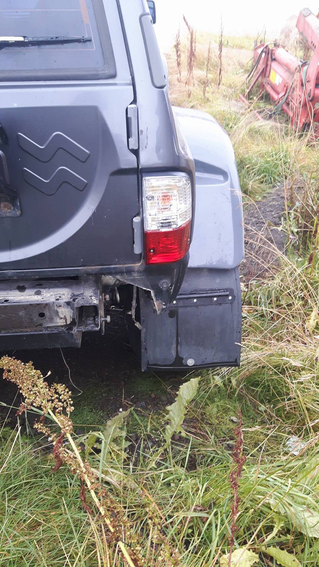

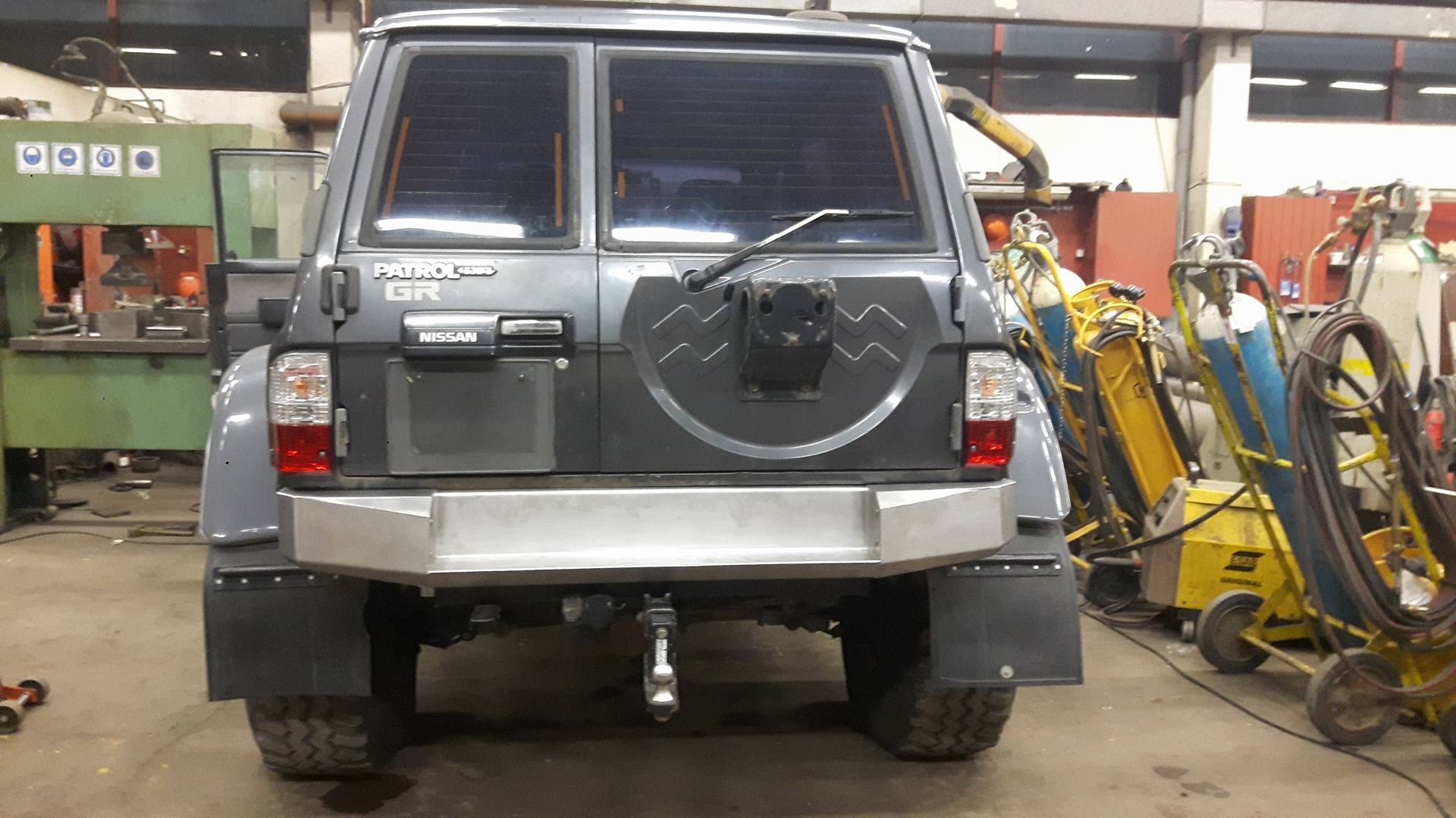

Fann eina til gamans af gamla afturendanum gaman að sjá mun fyrir og eftir. var laglega komin tými á breytingu.
- 15007716_10211292151210301_523873991_o-2.jpg (215.47 KiB) Viewed 39048 times
- 14958103_10211270928159738_1936237833_o.jpg (203.8 KiB) Viewed 39048 times

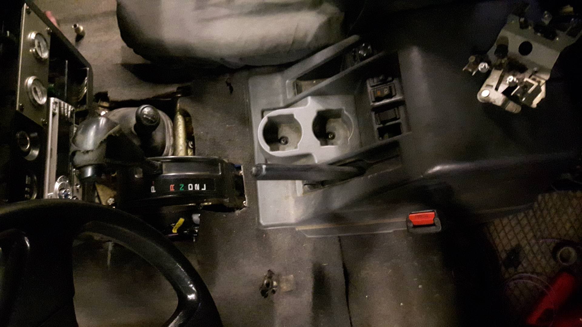

Þokast áfram hægt og rólega. Sjálfskiptirafmagnið komið í bílinn og farið að virka og allt í mælaborði fyrir utan snúningshraðamælin sem ég fæ ekki inn mælaborðið vill ekki lesa skynjarann á cruiser vélinni þannig að lokaniðurstaðan verður að koma orginal patrol skynjara einhverstaðar á eitthvert reimhjól en það verður gert síðar þegar betri tími til gefst. Í kvöld kláraði ég einnig að smíða og koma fyrir nýjum þverstífuvasa að aftan sem er með sömu síkkun en er innar og aftar svo að hann rekkst ekki í arminn á bremsudælunni. Nokkrar myndir fylgja að þessu sinni þetta fer alveg að hafast stutt eftir á götuna.
það sem eftir er:
--stigbrettasmíði
--pústsmíði
--skipta um pakkdós framan.
það sem eftir er:
--stigbrettasmíði
--pústsmíði

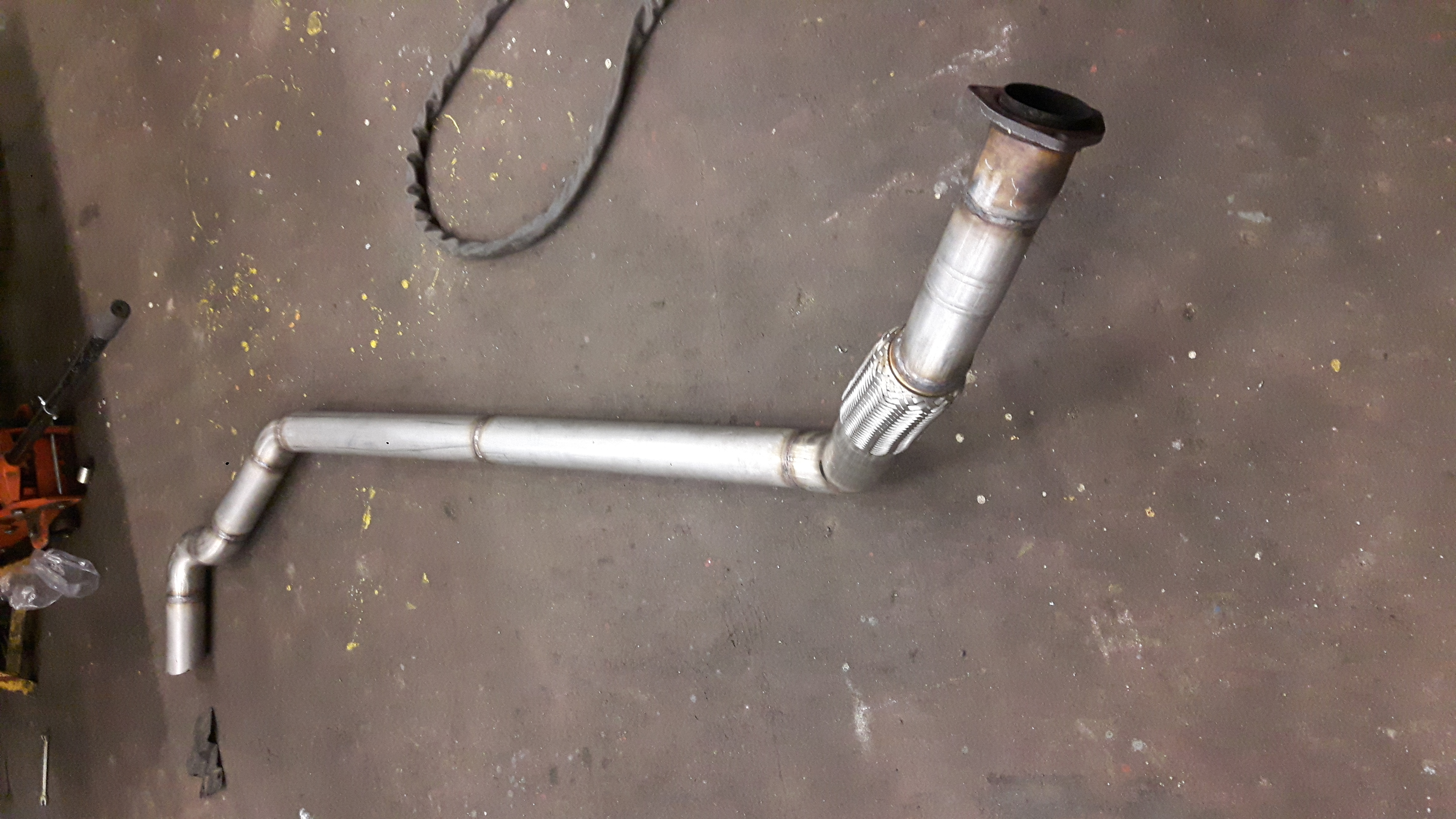

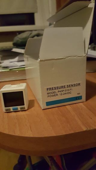

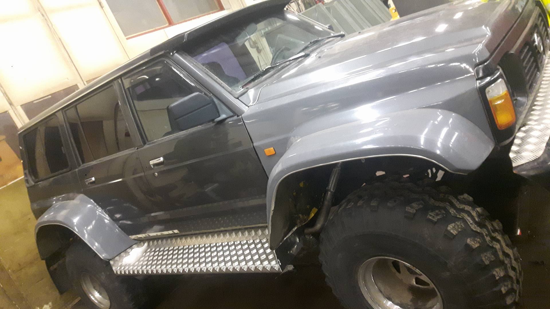

Púst smíði kvöldsins 3" Alla leið ryðfrítt 2mm sílsa púst farþegamegin með heimatilbúnri túbu. Kemur vel út bíllin steinþegir og er frekar djupraddaður
- 20161111_215650.jpg (3.72 MiB) Viewed 38832 times

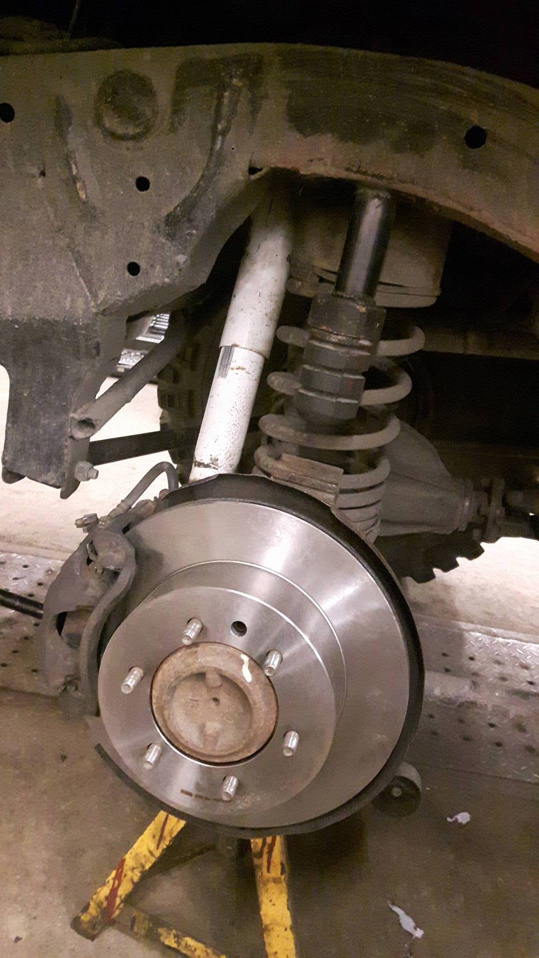

Þarna er eftir sýru þvottur og svo smíðaði ég smá Hlíf efst á pustið sem ver bremsu lagnirnar

Er ekki vesen að fá lykt inn í bílinn með sílsapúst? Einhver hlýtur ástæðan að vera að menn taka þetta næstum alltaf alla leið afturúr. Ég veit að lagalega þá má þetta koma út fyrir framan afturhjól farþegamegin.

Tja veit um tvo sem hafa góða reynslu af þessu undir patrol reyndar bílstjóramegin sem mér finnst verra og það var gott í bæði skiptin hvað varðar lykt. En annars kemur það bara í ljós hvernig þetta verður pustendin stendur um 30 cm frá boddy en hann stendur við útbrún brettakants svo ætti ekki að vera vandamál en plássið á þessum bíl aftur um four linkið er bara svo takmarkað og hvað þá þeim megin sem þverstifan er að ég tók þessa ákvörðun hlýtur að koma vel út.

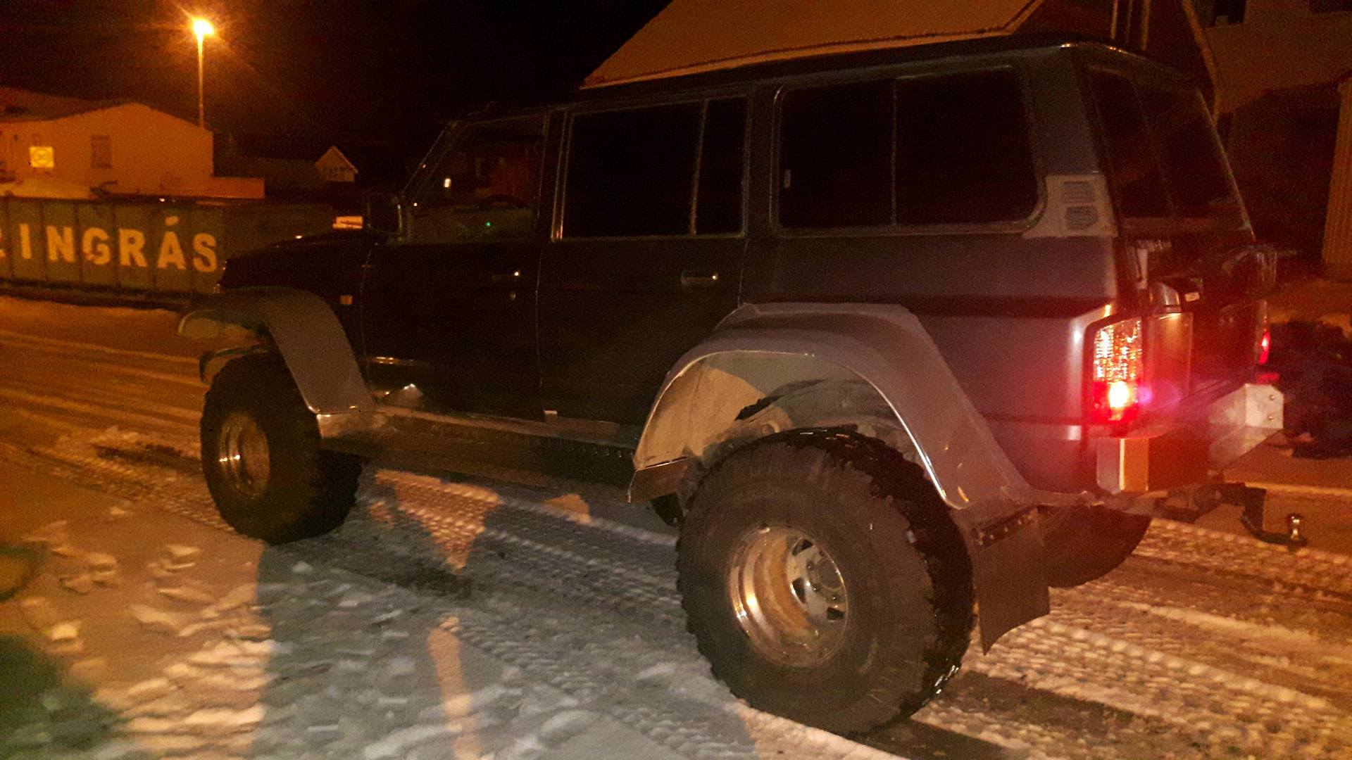

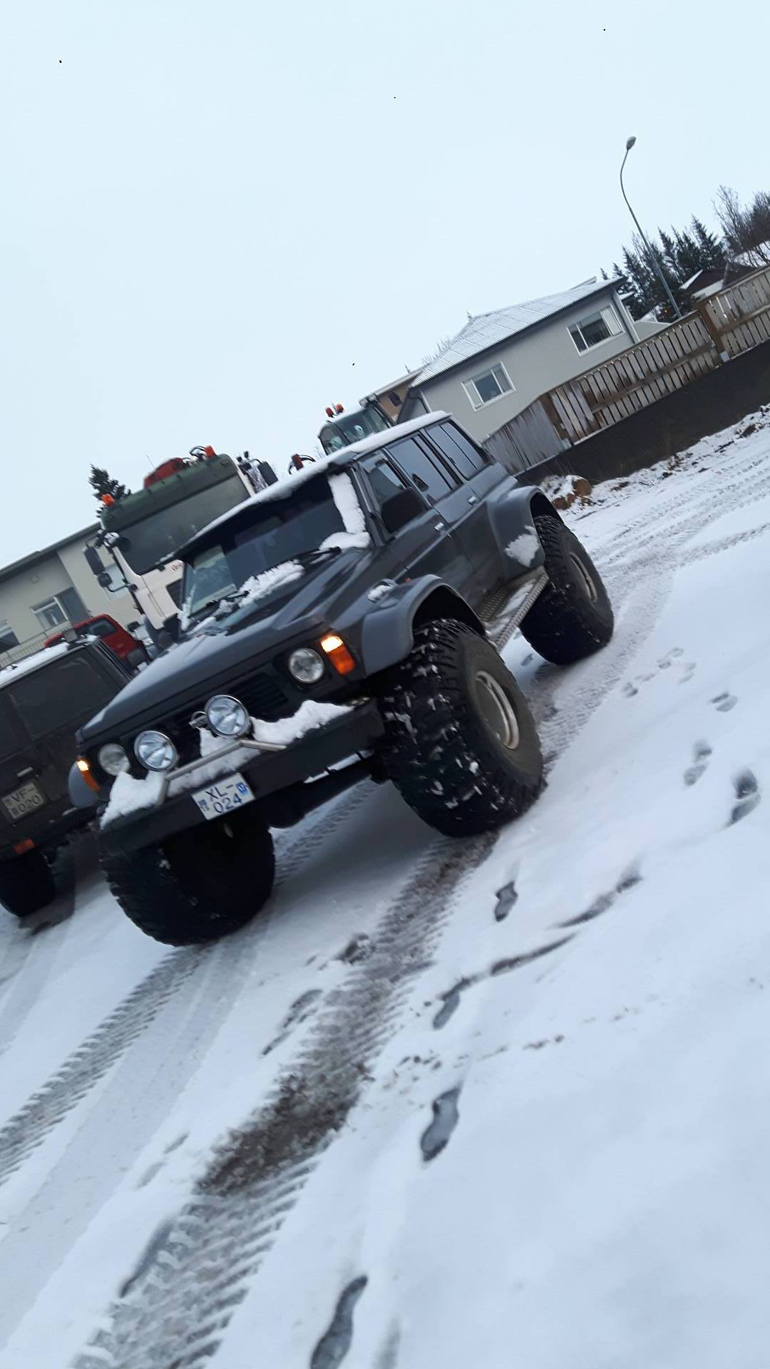

Re: Nissan Patrol 46''- UPPFÆRSLA 18.11.16

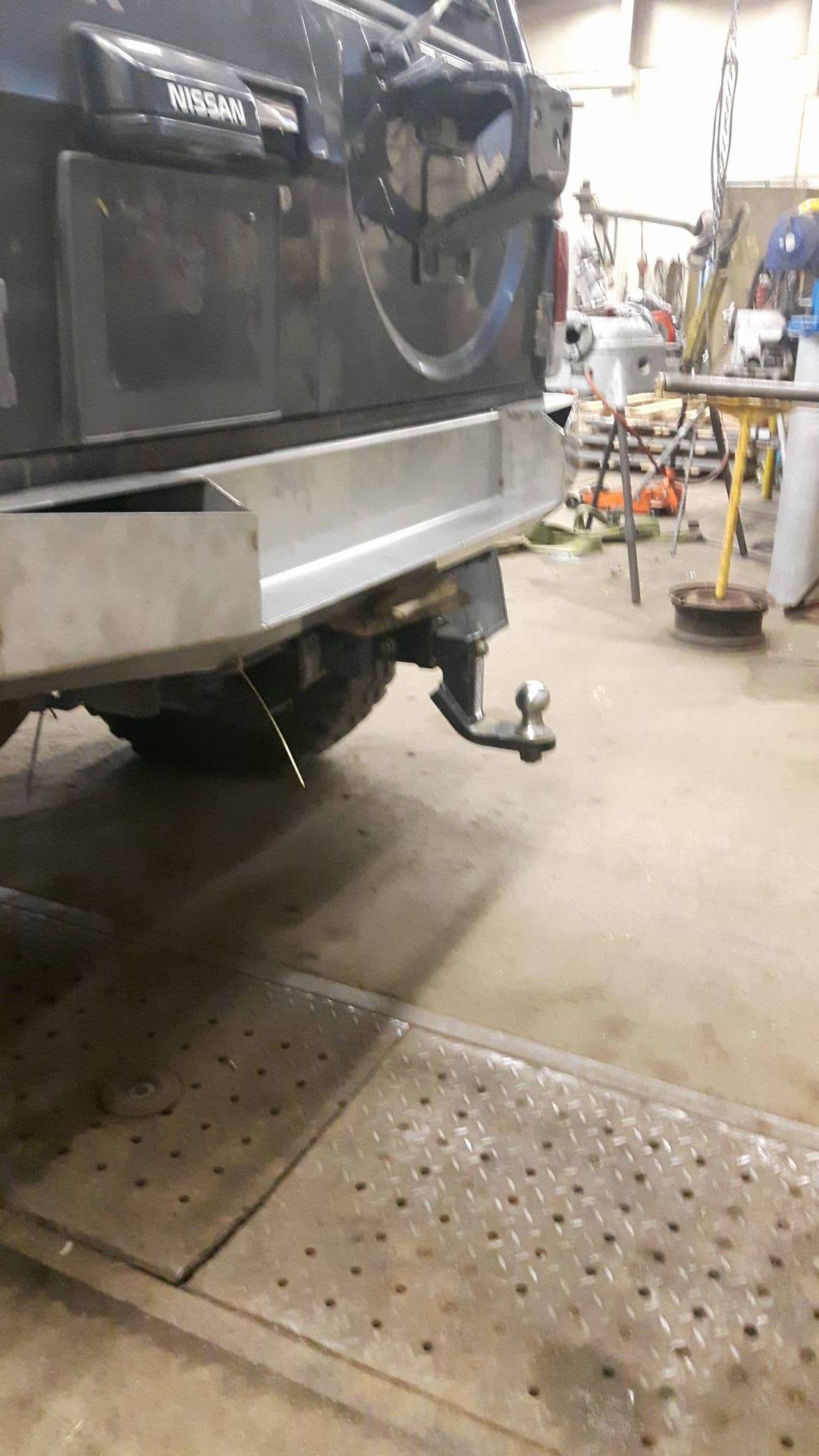

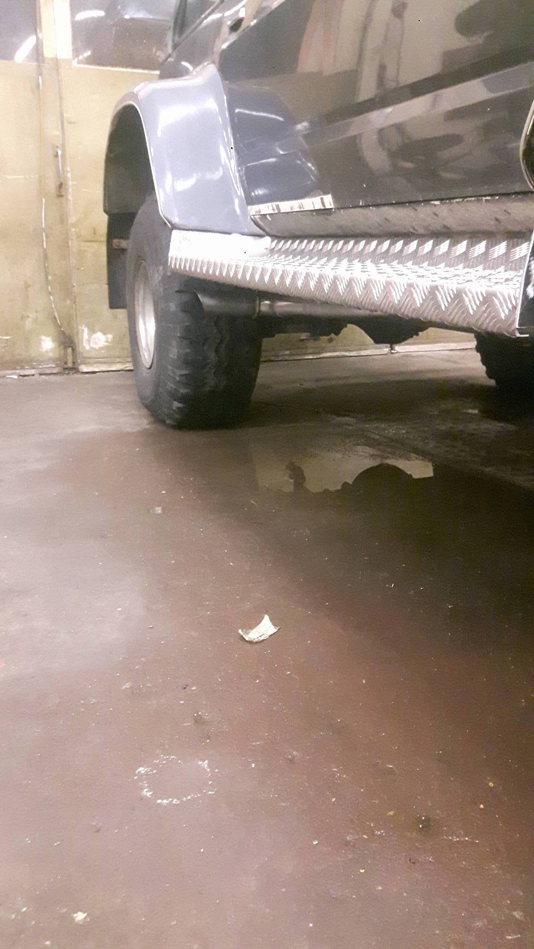

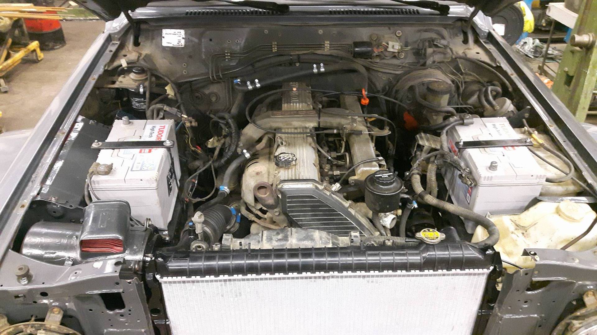

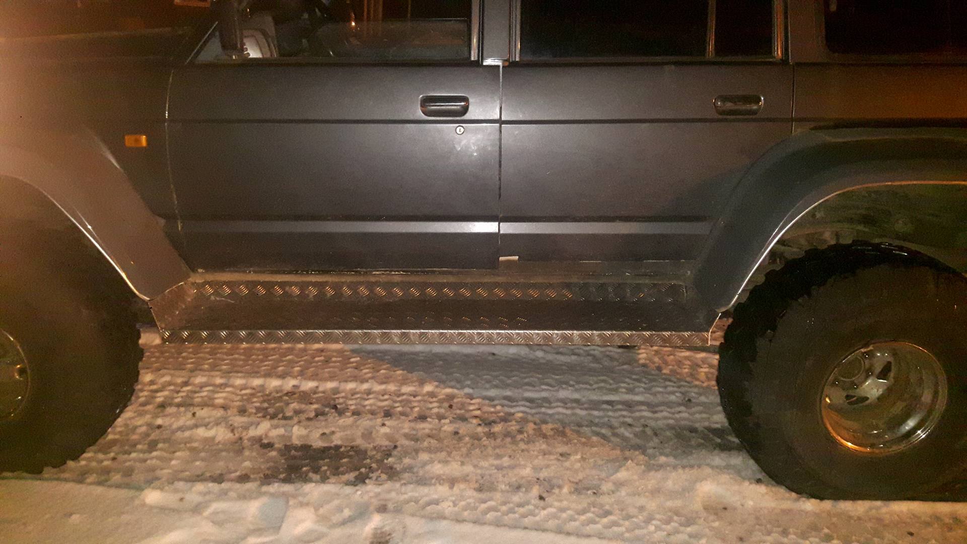

Jææja þetta er að þokast svona hægt og rólega áfram þetta verkefni og fer að taka enda. síðustu vikur hef ég verið að græja stigbrettfestingar frá a til ö og einnig smíðað stigbretti og þau kláruð alveg, ákvað að nota 40x40 vinkil í undirstöðurnar en mér finnst ekkert leiðinlegra en stigbretti sem eru farin að síga niður, ég ákvað að hafa þessi stigbretti samt sem áður ekkert alltof breið en mér finnst of stór stigbretti ekki flott en vona að þessi komi vel út maður sér það ekki almennilega fyrr en maður verður komin á 46''. Einnig smíðaði ég nýja afturstífu þverstífu en það þurfti að lengja hana aðeins eftir að ég breytti afturstífuvasanum og einnig voru þær alltaf að bogna hjá mér sennilega vegna þess hversu grannar þær eru þannig ég sveraði hana töluvert upp bæði úr heildregnu röri ekki eins og orginalin.

- 15127447_10211410673413282_637813478_o.jpg (189.39 KiB) Viewed 38619 times
- 15126129_10211410673333280_2033656306_o.jpg (192.86 KiB) Viewed 38619 times
- Ein síðan í fyrra sem sýnir hvað gömlu stigbrettin voru orðin þreytt og líka of lítil.
- 15134323_10211410742455008_1910491480_n.jpg (45.39 KiB) Viewed 38619 times
- 15127534_10211410673733290_1675932997_o.jpg (158.45 KiB) Viewed 38619 times
- 15146752_10211410704494059_744310417_o.jpg (210.43 KiB) Viewed 38619 times
- 15152295_10211410704374056_2084491976_o.jpg (152.49 KiB) Viewed 38619 times
- stigbrettin klár en sjást illa í myrkrinu
- 15152858_10211410706054098_293646971_o.jpg (212.78 KiB) Viewed 38619 times

Jææja í þessari viku gerðist lítið en ég skipti um síu á sjálfskiptingu og um leið settur hitanemi i pönnuna á skiptingunni. Áfram hélt vandamálið með bremsurnar en á endanum var hleðslu jafnarinn tekin og þá loksins komu góðar bremsur að aftan En handbremsan bremsar ekki alveg nóg enn en þar liggur vandamálið sennilega í að handfangið í patrol er ekki eins doublað eins og í subaru og næst ekki nægilegt afl niður á armana á dælunum. Vandamálin eru nú ekki en búin en þá virtist önnur framdælan föst, ryðfríu efni var því hent í bekkinn og búnir til tveir stimplar í framdælurnar og pantað nýtt gúmmísett í þær. Fáar myndir teknar læt eina fylgja en vonandi fara plöturnar að prýða hann i næstu viku
- Nýjir stimplar vs gamall stimpill
- 20161125_170113.jpg (3.01 MiB) Viewed 38512 times
- 20161125_170119.jpg (2.9 MiB) Viewed 38512 times

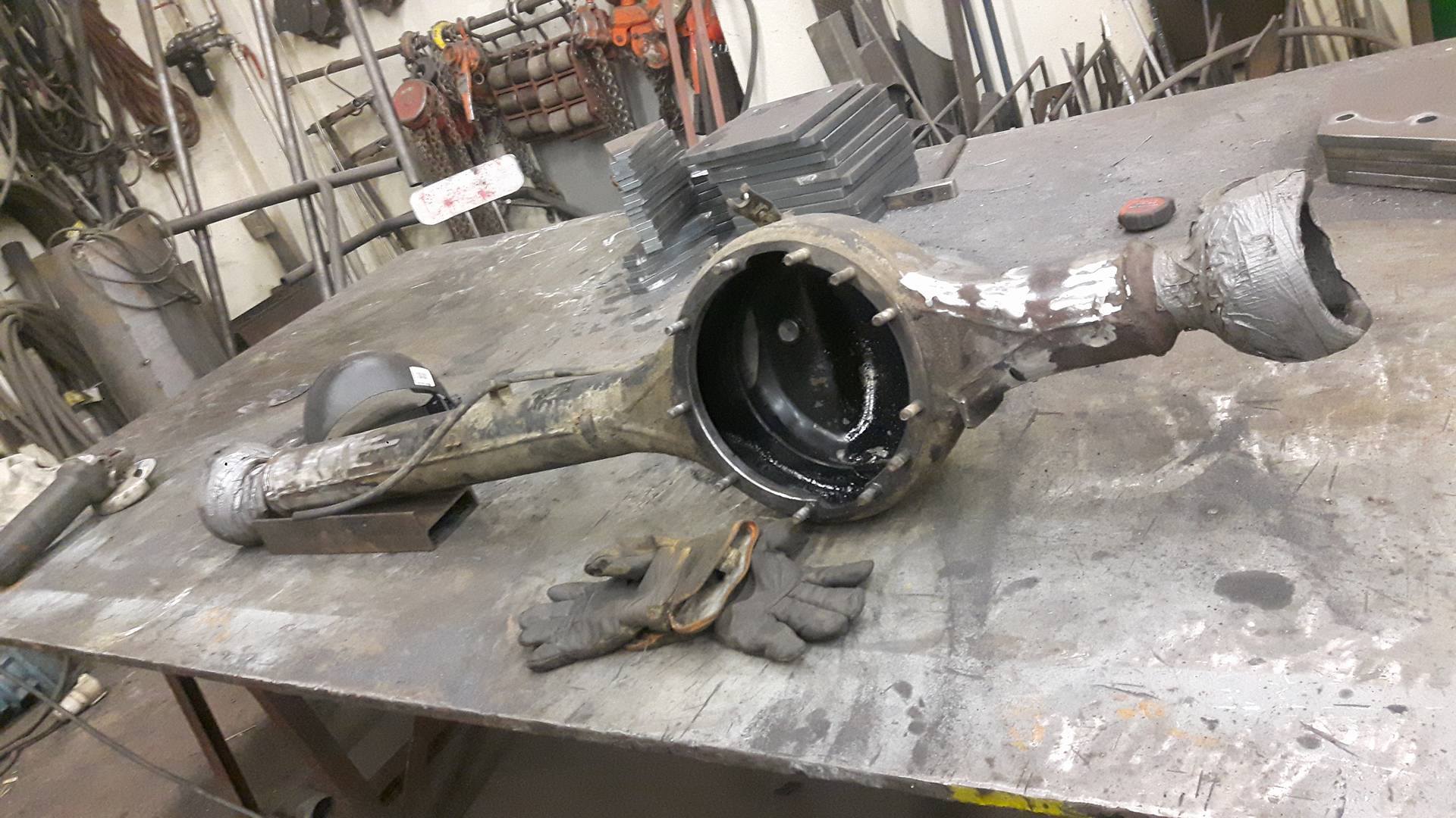

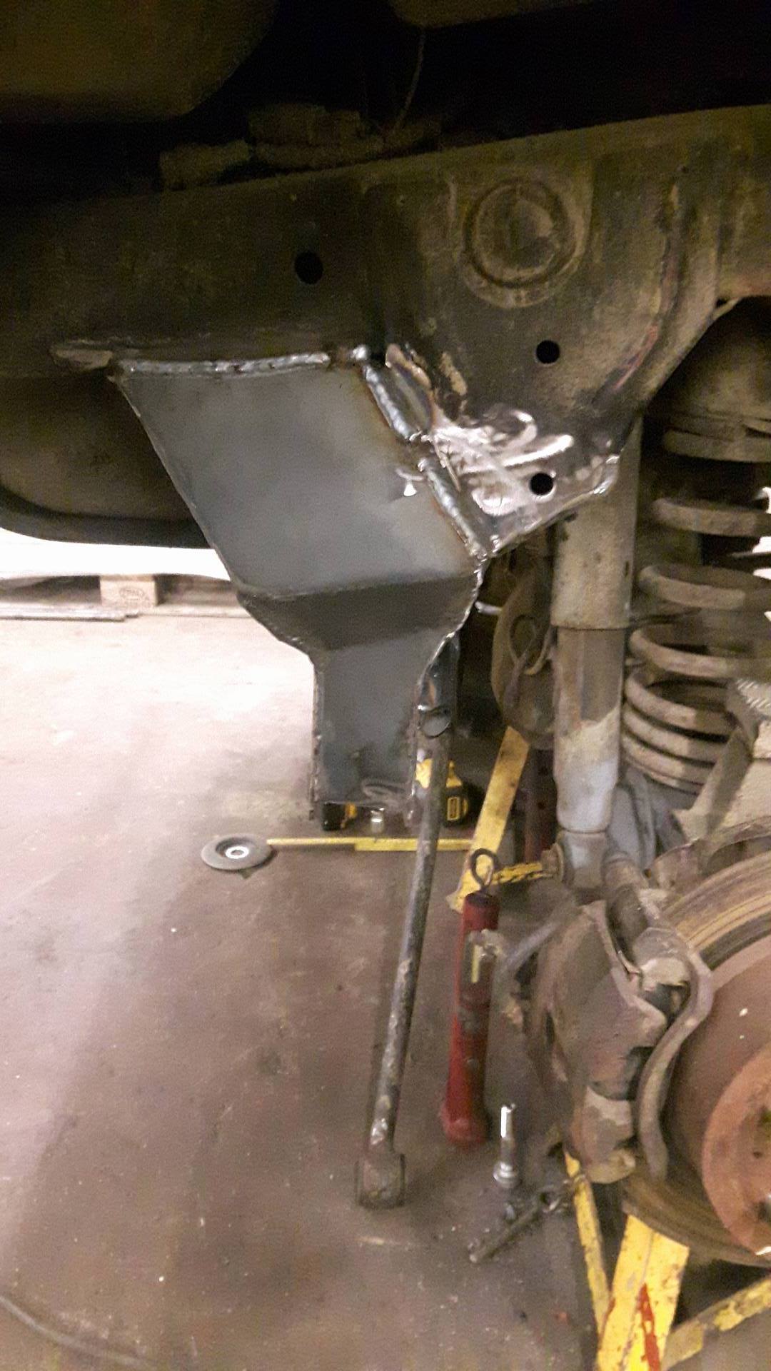

Jææja góða kvöldið, áfram heldur sagan með þennan patrol en í síðustu viku freistaðist ég að setja hann á skrá til þess að kanna hvernig bílinn höndlaði það að keyra á götunni þar sem ég hafði engin tök á þvi að prófa hann númerslausan. Það gekk svosem bara bærilega en þegar eitt vandamál kemur nýtt upp og eitt annað gamalt sleppur það svosem allveg. Það nýja sem kom er að skiptingin lætur illa við mig þar sem ef farið er úr P í D tekur hann af stað í öðrum gír en ef sett er úr R í D tekur hann af stað í fyrsta. Við fyrstu könnun virðist tölvukerfið vera virka eðlilega og allt utan á skiptingu er tengt en á eftir að kafa eftir þessu dýpra þegar líður á þar sem skiptingin keyrir að öllu öðru leyti. Hitt atriðið var svosem vitað fyrir þar sem brot er á lið niður við framhásingu sem myndar mikin titring og óhljóð þegar bíllinn fríhjólar t.d. niður brekku en þar sem ég er með sídrifs millikassa núna slepp ég engan vegin undan þessu máli.
Þannig fór ég upp í sveit og fann mér aðra framhásingu sem ég átti auka og fór að strípa hana, ég ætla mér að slá nokkrar flugur þar í einu höggi :
1.laga brot á framskapti niður við hásingu
2. Stilla spindilhalla í 10° en núna er hann 5°
3. setja landcruiser 80 framstífur og lækka þar með stífuturna að framan um meira en helming og minnka þar með álagið á þeim t.d. ef maður fer fram af barði eða eitthvað því um líkt.
4. styrkja undir hásingu og einnig út á liðhúsin.
Næsta var að einn daginn hætti læsingin á millikassanum að virka en skýringin fannst fljótt þar sem mótorinn brann yfir. seglarnir fóru af stað í húsinu á honum sem mynduðu stórt skarð með þeim afleiðingum að tvær spólur brunnu ,, ég sem hélt að toyota bilaði ekki'' það segja toyotu menn allavega...... ??
Jææja en svona sinnti smá almennu viðhaldi eins og það kallast í leiðinni skipt var um fóðringar í frambremsudælum og settir ryðfríir stimplar og þær einnig sandblásnar og gerðar fínar þó ekki málaðar en þær bremsa víst ekkert betur þannig.... :P
og svona í lokin var gert það sem sæmir hinum týpiska jeppamanni en maður verður að hafa nóg að aukamælum og svona auka dóti og drasli en ég ákvað að festa mér kaupa á svona boost, afgashita og skiptingarhita frá aliexpress. Setti neman í pönnuna á skiptingunni um daginn og setti afgasneman áður en ég setti vélina í og svona svo það var lítið vandamál að tengja þetta allt saman. Ég var lengi að ákveða hvar ég ætti að hafa þetta en endaði á því að smíða ryðfrían mælahatt ofan á mælaborðið í bílnum og fela þar með ljóta sprungu sem var í mælaborðinu eftir einhvern sem hefur átt eitthvað vantalað við það.. læt nokkra myndir af smíðinni fylgja er reyndar búin að mála þetta dökkgrátt í dag en var hræddur um að ef það væri bert stál myndi speglast í sól svo málaði þetta svipað grátt og mælaborð einnig er eitt ferkanntað gat er í hattinum sem er auðvitað fyrir úrhleypibúnaðinn sem er af sjálfsöðgu ekki komin.. ég er að gera mér bjartar vonir um að geta tekið út númer aftur í lok næstu viku fer eftir því hversu lengi ég verð að koma nýju hásingu undir og þá ætti bíllinn að fara keyra aalveg hreinnt, vonandi hafið þið eitthvað gaman að þessari klausu....

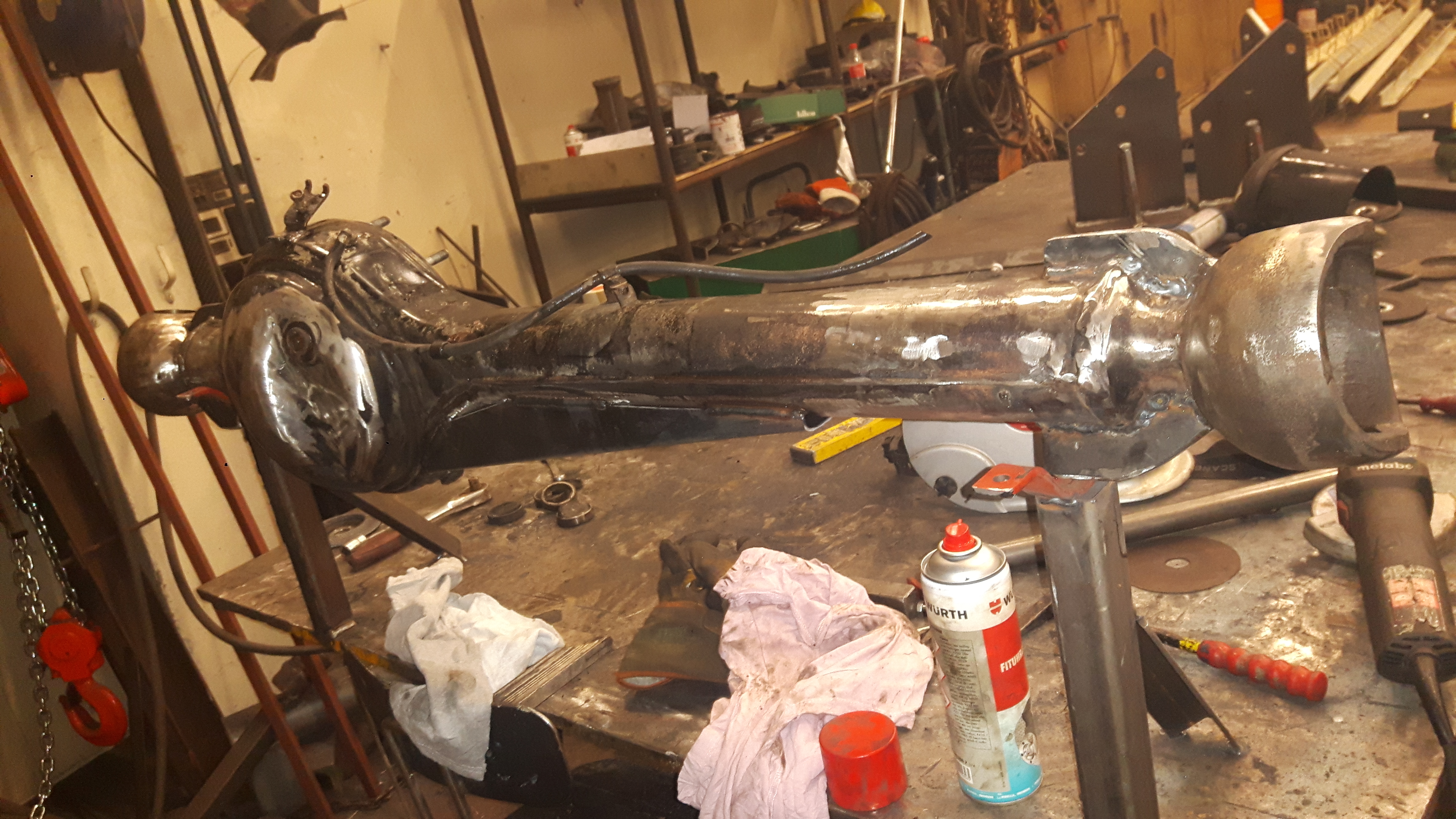

Meira föndur í kvöld hásingin styrkt og liðhúsum snúið þannig að þegar að ekkert brot er á framskaptið eru þau 9- 10° spindilhallinn næst á dagskrá er að smíða nýjar stifufestingar gamla dæmið með 80 stífur gekk því miður ekki upp en millibilsstongin verður fyrir því nú lækkar hún talsvert.
Já og myndir snúa óvart öfuggt kann ekki allveg nógu vel á þetta simadot

elliofur wrote:Er ekki vesen að fá lykt inn í bílinn með sílsapúst? Einhver hlýtur ástæðan að vera að menn taka þetta næstum alltaf alla leið afturúr. Ég veit að lagalega þá má þetta koma út fyrir framan afturhjól farþegamegin.
Ástæðan er hávaði, það munar miklu hvað heyrist meira inn í bíl þó pústið sé eins að öðru leiti (sömu hljóðkútar o.s.frv.)

Áfram heldur viðhaldið á meðan að snjórin lætur ekki sjá sig bara einhver helvítis vindur og hláka.....
í kvöld fór ég niður á verkstæði og hafði mig í að snikka til nýja bremsudiska á hann að aftann og í leiðinni var samsláttapúða festingum breytt þar sem gömlu voru frekar lélegar og átti þeir í vandræðum með að hitta á mótsætið sitt ef að bílinn misfjaðraði mjög hressilega.
Einnig er ég búin að sitja og hugsa úrhleypibúnaðinn enn frekar og eftir smá ákvörðun hef ég breytt lokavalinu en gömlu lokarnir sem ég keypti á klink voru með flæðigati 2.5mm sem mér fannst ekki nóg. Þess í staðin fann ég loka sem eru með flæðigati 8mm sem ætti að gefa ágætis flæði. Pantaðir voru fjórir svona lokar og ætla ég mér að hafa þá út í hvert dekk fyrir sig en ég ætla einnig að gera tilraun með að hafa 10mm slöngur út í öll dekk bara prófa alls ekki dæma þar sem ég ætla að sérsmíða hnéin sjálfur líka. Inn og út af kerfinu fann ég hinsvegar loka sem eru með 20mm flæðigati sem ætti þá að gera til þess að loftkerfið á að verða sæmilega fljótvirkt eða svona miðað við úrhleypibúnað og það rafstýrðan vona ég. Á næstunni er það að koma fyrir loftdælu reimdrifinni á þennan mótor og allt sem tilheyrir henni smurkerfi og fleira sem liggur klárt aftur í skotti en einnig var keyptur nálaloki í vikunni sem ég þarf að koma fyrir við tækifæri svo að bínan fái nú að fara vinna sitt verk eietthvað almennilega en planið er að hafa nálalokann staðsettann inn í bíl til að einfalda verkið að fínstilla þrýstinginn en einnig þarf ég þá að fara í viskubrunn landcruiser eiganda hvar maður eykur smá saman við olíuverkið í takt við það... en nóg í bili þetta kemur hægt og rólega og verður að jeppa en stærsta áhyggjuefni mitt þessa daganna er helvítis snjórinn sem ætlar ekki að láta sjá sig.....

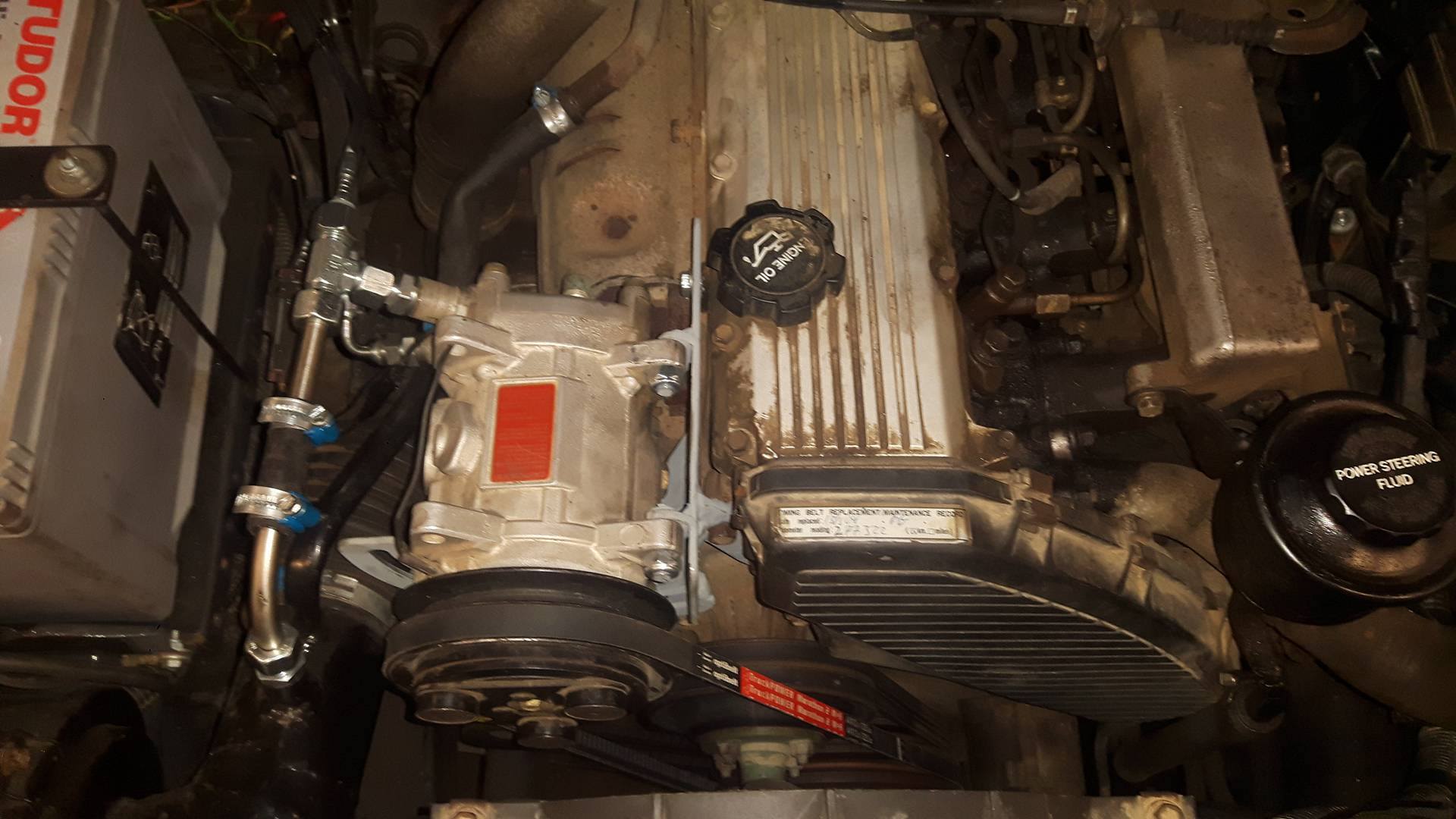

Góða kvöldið alltaf eitthvað smá bras á manni, fór niður á verkstæði í kvöld og hélt áfram með loftkerfið í bílnum. Venjuleg air condition dæla er komin á mótorinn eins ofarlega og ég gat haft hana og á eins einföldu strekkjara juniti og ég gat haft en á gamla mótornum var hún neðan á og með vonlausu strekkjara juniti svo ég hét því að ég myndi gera úrbætur á þessu því það var vonlaust að komast að henni og þjónusta hana. Einnig er ég búin að koma fyrir búnaði í húddinu sem flestir telja óþarfa en þar eru raðtengdar tvær skiljur, sú fyrri skilur olíuna frá að mestu leyti eða 80% og dropar henni svo ofan í loftinntakið á loftdælunni til þess að smyrja hana og þar með er ég komin með smá smurhringrás, á eftir þessari fyrri er ég með olíuskilju sem tekur restina en í fyrra prófaði ég að hafa eina skilju og hún náði ekki öllu en með tveimur er kerfið alveg hreint frá olíu, á eftir því kemur svo einstefnuloki og pressustat frá landvélum og svo loks deilist þetta niður á kút og úrtak fram í grill og inn í loftkistu fyrir úrhleypibúnaðinn. Þetta er svona í ágætri vinnstu ég á bara eftir að tengja slöngurnar á milli kerfanna svo þetta ætti að hafast í þessari viku, en þá ætti jeppinn að verða nokkuð klár í þennan ömurlega vetur. En tók því miður engar myndir af loftdælu dótinu tek þær seinna en tók hinsvegar tvær myndir af honum úti á plani en áttaði mig á því að það er engin almennileg mynd af honum hérna inni kemur betur út eftir að nýja vélin kom hún er þyngri og nú er bílinn lægri að framan sem kemur mun betur út..... :D þangað til næst toyotukveðjur... !!!!
- 16910618_10212400492278135_1919275240_o.jpg (136.02 KiB) Viewed 36085 times
- 16833446_10212400493278160_1954488376_o.jpg (109.84 KiB) Viewed 36085 times

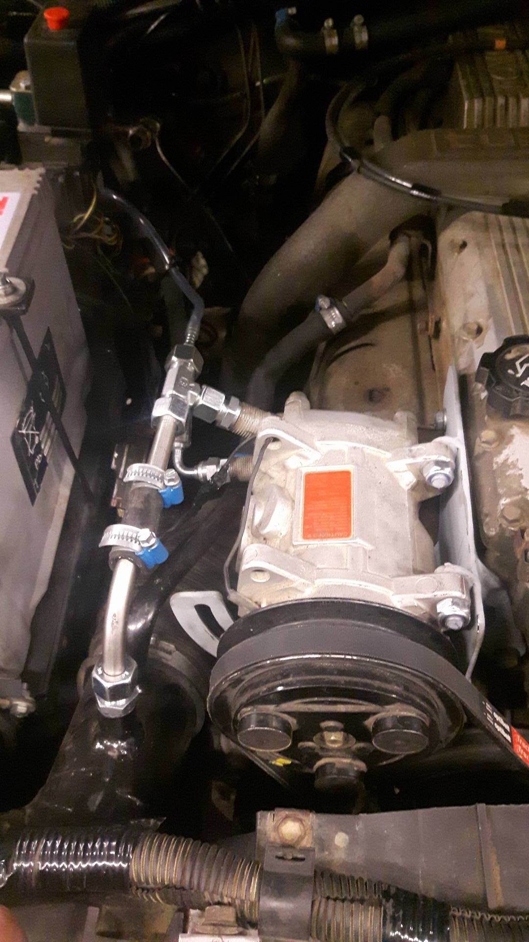

Já þú segir nokkuð siggi var búin að sjá mynd af þínu kerfi og það er hrikalega flott uppsett en það eru svo litlar upplýsingar um þetta hér á þessu jeppaspjalli að það er alveg ótrulegt alltaf eins og maður sé að finna upp á hjólinu í hvert skipti sem bíl er breytt.... en ég ætla prófa þessa loka í bili og sjá hvernig þeir munu koma út búin að fá staðfestingu að það sé patrol fyrir vestan með svona loka með 8mm gati og virkar það víst bara mjög vel afkastagott kerfi bara. Alltaf er maður að fikta eitthvað á aliexpress en á næstunni fer ég að huga að gps í bílinn en ætla mér að fara í ódýra og einfaldasta búnaðinn eða spjaldtölvu í jeppann en hef heyrt af mönnum sem segja vel af þessu og kostar lítið sem ekkert sem er ótrulegt og viðmótið í spajdltölvunni er mun líkara heldur en í þessu gömlu gps tækjum og einnig eru þessi tæki enn rándýr.... á ali fékk ég mér svo relay module fyrir android stýrikerfi en þetta stykki er með 8stk relay og tengist android tæki síma eða spjaldtölvu með bluetooth en einnig er usb eða allavega usp tengiport til staðar á þessu, kostar skít og ekki neitt eða um 2300kr með sendingarkostnaði en einnig held ég að þetta sé hentugt þegar ég fer í aukarafmagn engir takkar bara spjaldtalvan og síminn....
En í gær fór ég niður á verkstæði og kláraði NÆSTUM loftkerfið tengdi skiljur og pressostat og allt og þegar ég startaði kerfinu var lokinn neðan á annari skiljuni fastur opinn þolinmæðin á þrotum svo næst tek ég hana úr þrýf hana og fæ þetta vonandi í lag. ég ætlaði í reiði minni að panta nýja skilju bara á ísland en nei nei lægsta verð er 9000kr án vsk og hæðsta 30þús sem mér fannst ekkert eðlilegt svo gafst upp fór á ali og pantaði þetta allt fyrir alveg heilaar 1300 kr.... álagning á íslandi er rugl en gallinn við ali að maður getur notað nýja dótið bara í næsta mánuði... en ægilegar toyotu kveðjur þangað til næst og afsaka skítugt hood þarf að fara smúla eitthvað þarna.... :D
