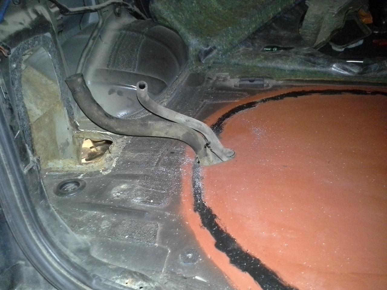

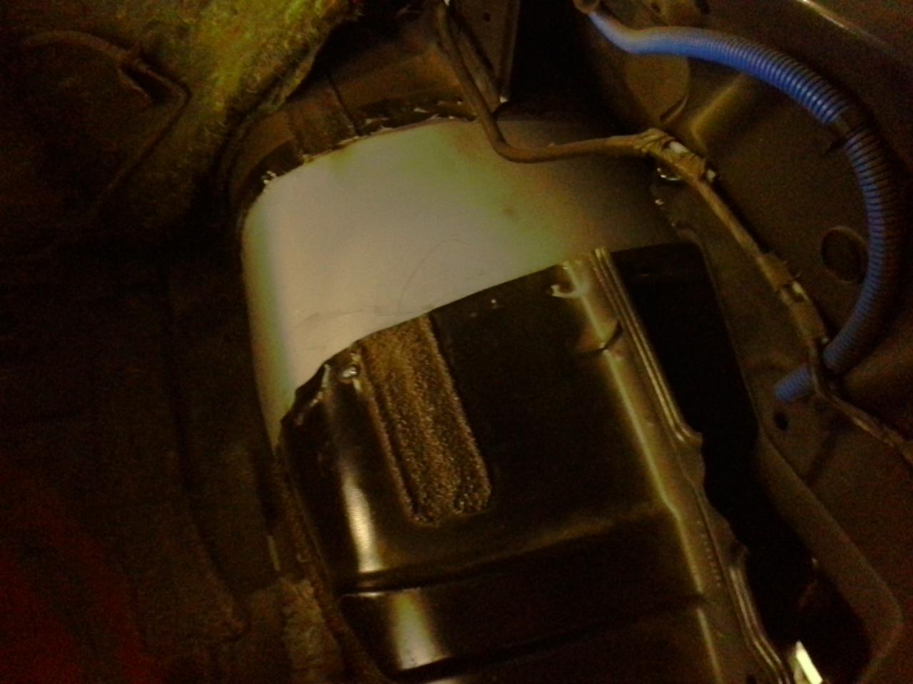

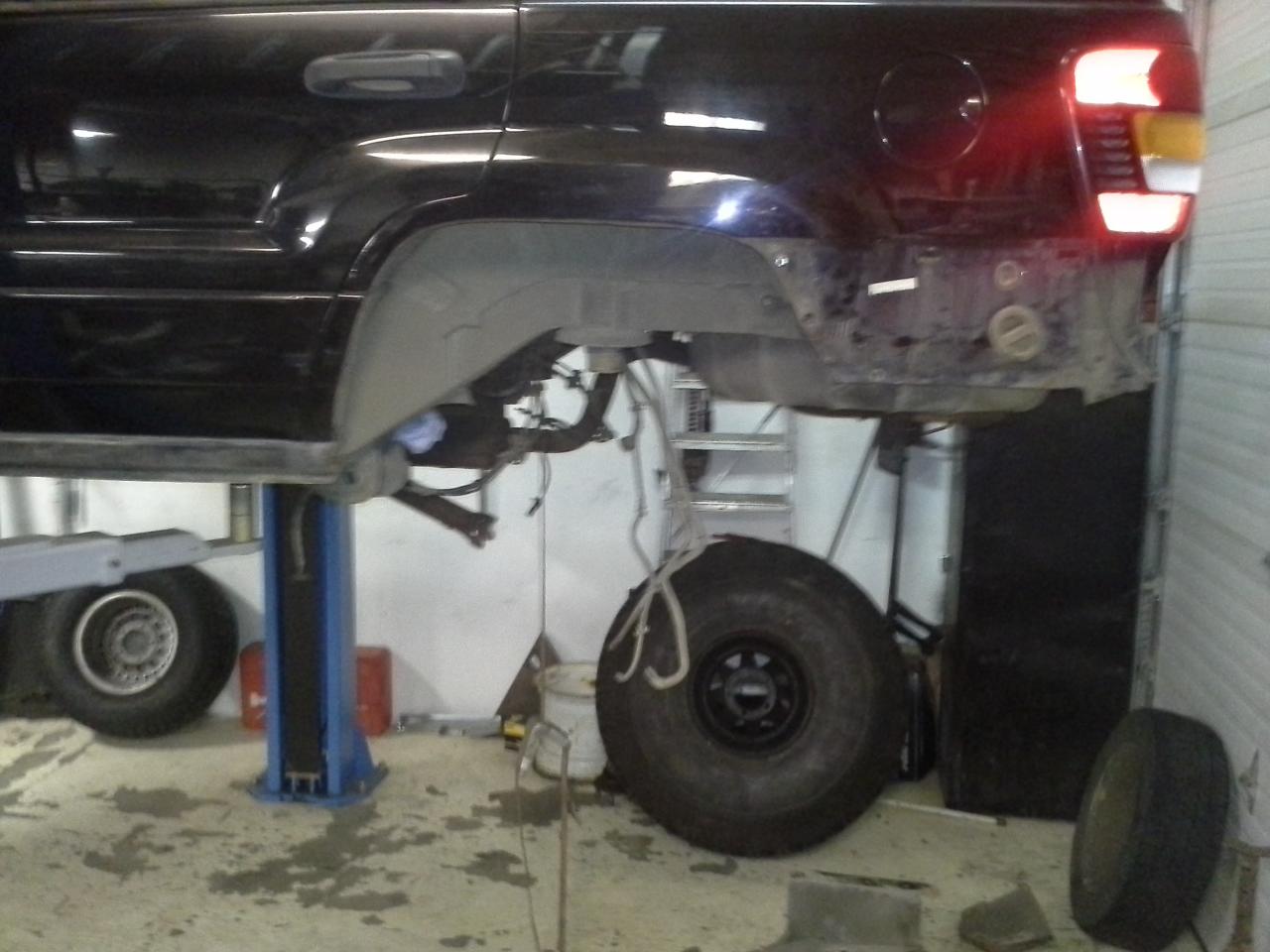

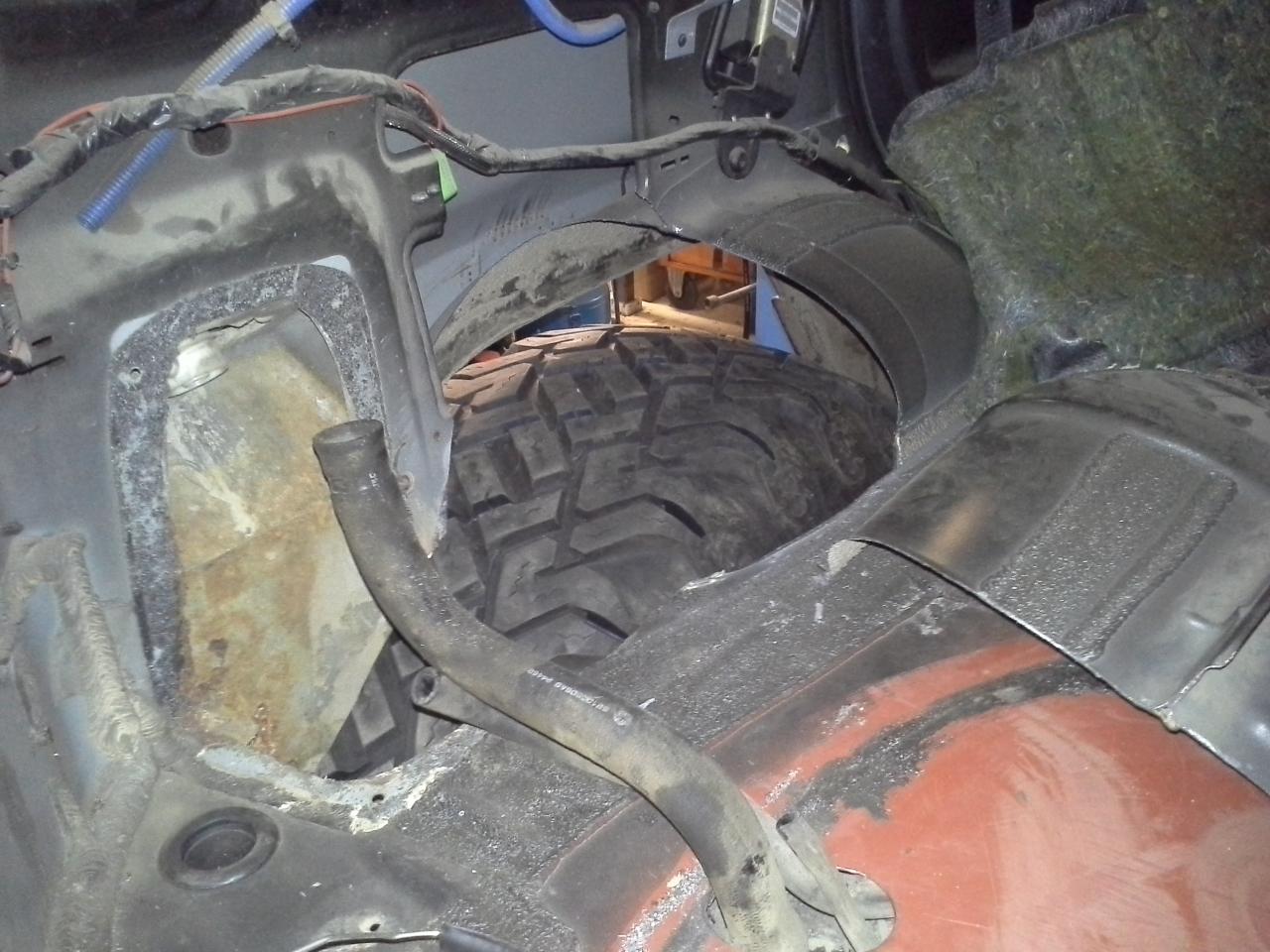

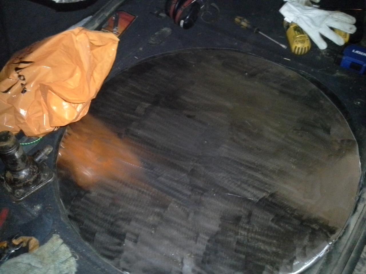

þá er tankavesenið að verða búið og menn fóru langt með það að skera úr að aftan í dag.
verst að skottið verður ekki neitt nema innri bretti og bensín áfylling, ekkert pláss fyrir farangur.
hafið verk þá hálfnað er

Re: Cherokee af orginal yfir á 44"
Alveg djöfullegt að þurfa að vera með slöngurnar inní miðju skotti. Það var búið að færa tankinn upp í mínum Grand þegar ég kaupi hann og slöngurnar eru teknar í gegnum "grindina" og þaðan uppí áfyllingarstútinn

já ég er alveg sammála því að þetta sé djöfullegt að vera með slöngurnar inni í bíl, en ég lagði bara ekki í það að taka úr "grindinni" þegar ég var búinn að taka þetta mikið úr innri brettunum að aftan. (fyrir utan að mér leist ekki á það vegna þess hversu veiklulegt þetta er allt.)
Hjalti: það vantar stundum að það séu myndir af viðkomandi svo að maður kveiki fyrr á hver sé bakvið nafnið.
svo sem lítið búið að gerast nýlega. Bílinn er þó farinn að standa í gormana að aftan þótt að allar stýfur vanti.
bara einhver flatjárn sem halda dótinu svona c.a. á sínum stað.

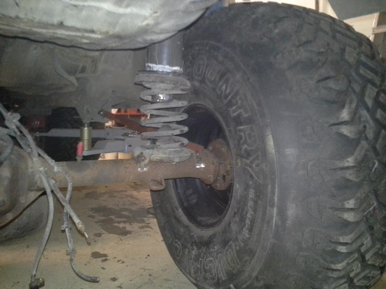

Gormurinn virkar skakkur á þessari mynd Ætlaru að vera með svona stutta gormar?

Ja þađ var hugmyndin ad byrja međ orginal dótiđ, Snorri Smali (kvennagull) var samt búinn ađ lata mig hafa nyja RR gorma frá BSA en þađ ma alltaf skifta aftur.
Gormurinn er svona skakkur þvì engin þverstýfa er ađ aftan.

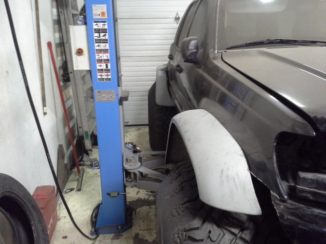

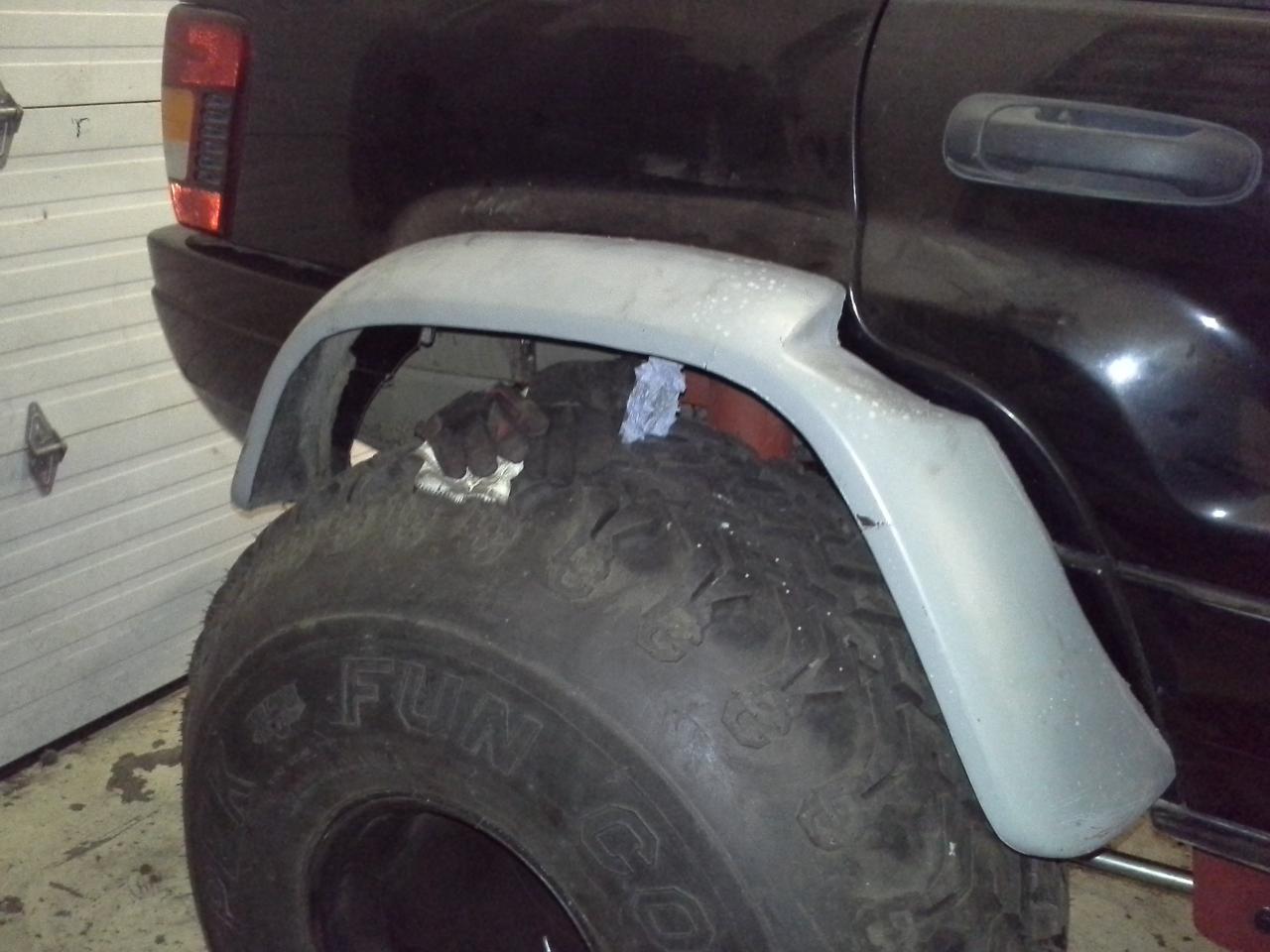

jæja þá er eitthvað farið að gerast í þessu verkefni aftur.

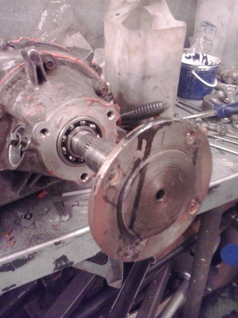

það er búið að versla Bremsudiska undan Suzuki jimny og bremsudælur úr Audi 100 með því er maður þá kominn með diskabremsur og handbremsu út í hjóli.
eins er búið að snikka það til að hásingunni en á eftir að sjóða millistykkið á hásinguna.
Svo er verið að breyta hönnuninni á þverstýfunni að aftan, dekkin taka óþarflega mikið í demparana þegar bíllinn fjaðrar.
eins klikkaði eitthvað í reikningunum því að þegar bíllinn misfjaðrar að aftan þá virðist þurfa að skera um 5-7 cm í viðbót úr.
en innri brettin eru orðin eins og þau eiga að vera
Smíða kveðja Atli

núna er hlutirnir að verða góðir að aftan. búinn að útskrifa fjöðrunar kerfið og kominn á diska í stað skálabremsa. (bara eftir að leggja bremsurörin)
Reyndar búinn að snikka þverstýfu turninn á hásingunni aðeins til svo að hann sé ekki alveg svona út úr kú.
framskaftið lengt í skúrnum eins og öll önnur vinna.

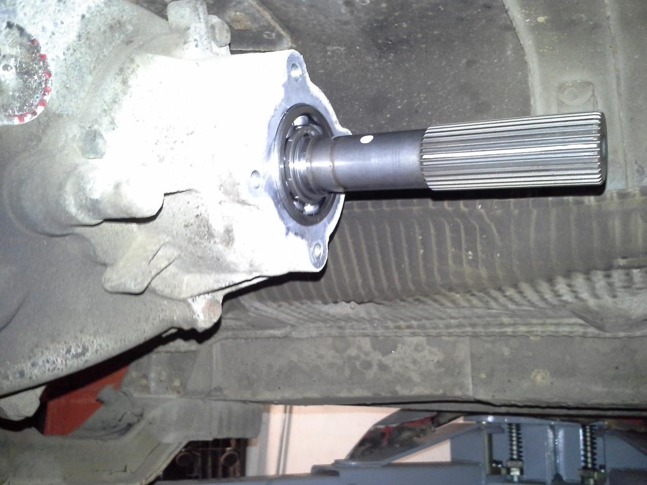

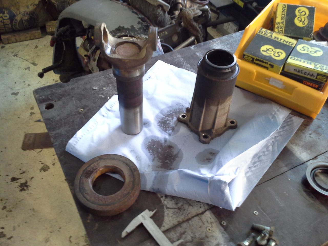

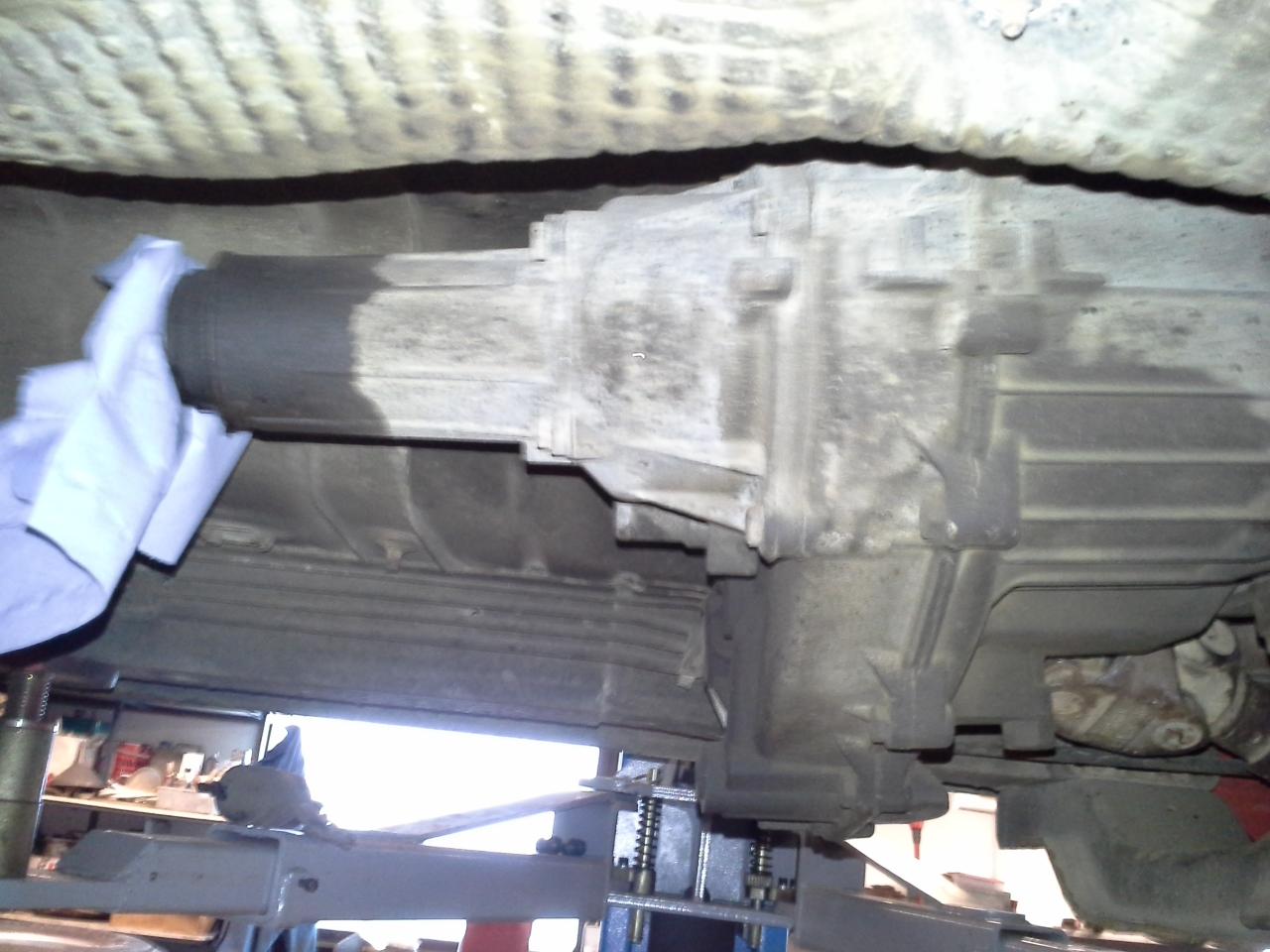

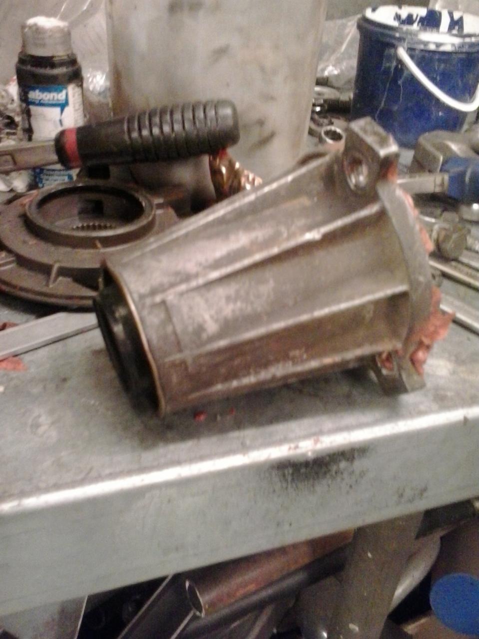

svo er spurning hér í lokin, hafa menn ekki verið að breyta þessum millikössum til að losna við dragliðinn úr kassanum og setja hann á skaftið ???
veit einhver hvað það er mikil vinna og hvað þarf að gera ?? eða er hægt að kaupa tilbúin kitt til að standa í þessu. ég hef engin kitt fundið á netinu.
Kv. Atli

fer eftir því hvaða kassa þú ert með ? heitir slip yoke eliminator eða SYE og þú ættir að fara niðurstöður úr google, þetta eru tilbúin sett, allaveganna fyrir 231 og 242 kassana, hef ekki skoðað fyrir fleiri...

Snilld takk fyrir þetta.
Ég er með 242 svo þetta ætti að finnast.

Það er engin ástæða til að breita þessu nema í wrangler, þar sem skaftið er 30cm og snarhallar.
Svona dragliður er miklu betri búnaður en þetta plastfóðraða drasl sem er á sköftunum, bara svo lengi sem það er ekki mikið hliðarátak á þá

Dodge wrote:Það er engin ástæða til að breita þessu nema í wrangler, þar sem skaftið er 30cm og snarhallar.

Ég renndi við í skúrnum og tók mynd af þessu hjá mér af því að kassinn er uppá borði
En þetta er líka alveg tvennt ólíkt með 231 og 242 kassana. Það er ekkert til í 242 nema eitthvað svona og þá er alveg eins hægt að gera það bara sjálfur. Nú síðan er þessi 242 kassi sennilega 242HD af myndunum að dæma og þá nú þegar með 32 rillu öxul afturúr
- 2014-02-24 12.22.35.jpg (136.05 KiB) Viewed 17744 times
- 2014-02-24 12.22.45.jpg (143.2 KiB) Viewed 17744 times
- 2014-02-24 12.23.12.jpg (120.92 KiB) Viewed 17744 times
http://csloffroad.com/wj242hdslipyokeel ... -iror.aspx
Kostar nú ekki mikið svona dót, spurning hversu gott þetta er.....

Það eru til kitt sem saman standa af styttum og endur ríluðum öxli og stút af nv kassa.
http://www.4xshaft.com/SYE_detail.asp
http://www.4xshaft.com/SYE/242LateDesignLatetransfercase27spline.html
Þú getur nátturlega líka stytt öxulinn sjálfur og látið skerpu ríla hann fyrir þig. Og stytt stútinn sjálfur.
http://www.naxja.org/forum/showthread.php?t=83758 http://www.jeepforum.com/forum/f11/hack-n-tap-re-yolk-674154/
Hvort ertu með 27 eða 32 rillu öxul?
kv Heiðar
kv Heiðar

en það gerðist lítið í skúrnum í kvöld smellti stuðaranum aftur á bílinn og dráttarbeislið undir.
fór svo að máta kannta,
ég á 2 sett af könntum af hilux 1sett af 80-88 bílnum og 1sett af 89-97 bílnum ég held að ég reyni að nota kanntana af 89-97 luxanum, það kemur allt í lagi út.
þarf aðeins að modda þá til sum sé lengja og breikka. og að sjálfsögðu laga þá að boddyinu
kv. Atli

Kemur vel út með þessa kanta, sérstaklega að aftan. Gott að þurfa ekki að vera með kant inn á hurðina. Það er leiðinlega þröngt að ganga um þessa bíla þegar kanturinn nær inná hurðina.

jæja eftir umræðuna um styttinguna á millikassanum var ákveðið að taka bara á þessu og láta vaða.
flangs settur upp fyrir toyotu hjörulið svo að það sé örlítið meira úrval af krossum héðan úr skúrnum.
Þá er bara eftir að ákveða hversu margar tennur þarf að fjarlægja úr ABS kransinum til að bíllinn verði nokkuð réttur á hraða mælinum.
svo var smíðað ljótasta box sem sett hefur verið í bíl, til að hylja slöngurnar fyrir bensín áfyllinguna.
Kv. Atli
Kv. Atli
