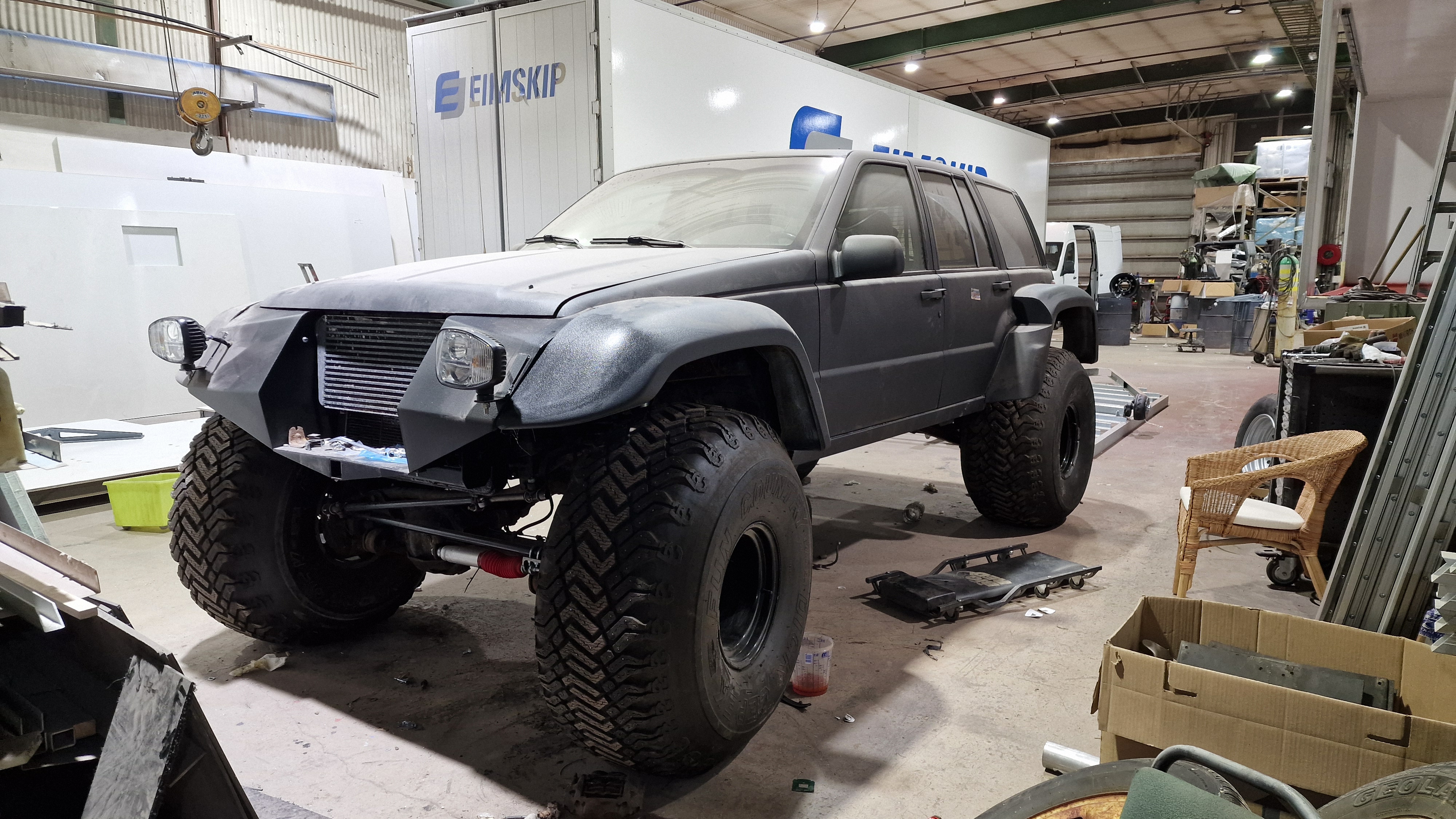

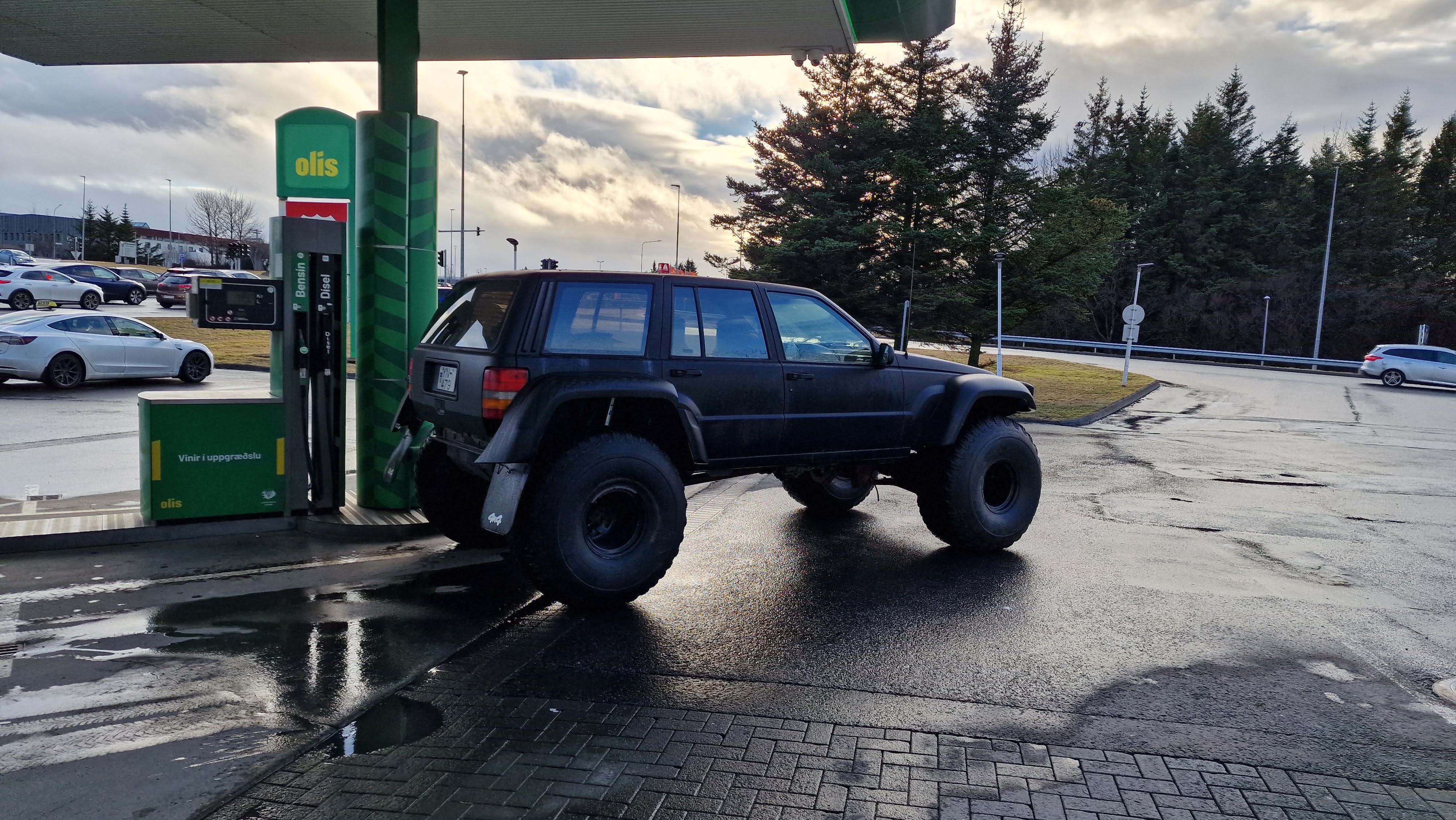

Dró til tíðinda um helgina.
Eftir blóð svita og tár undanfarnar vikur þá komst kagginn loksins undir bert loft.

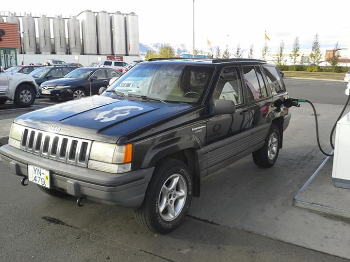

Smá samanburður við fyrstu myndina á þræðinum
Fyrir:
Eftir:

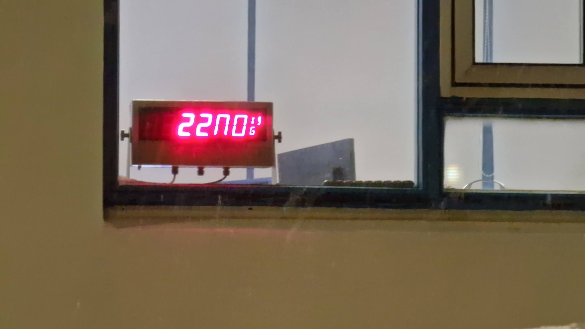

Jæja stór stund í gær/dag, fór í skoðun, endurskoðun auðvitað en kom ekkert mikið í ljós sem ég vissi ekki um en þó eitthvað.
Svo fór ég á vigtina í Hafnarfirði
og hvað halda spjallverjar svo að kagginn hafi vigtað? :D
Rokkstig fyrir þann sem giskar rétt.

Postfrá Járni » 05.mar 2025, 13:22
2350+-50kg

Postfrá draugsii » 05.mar 2025, 20:49
2800kg

Postfrá Skafti93 » 05.mar 2025, 20:52
2650 kg

Postfrá jongud » 06.mar 2025, 08:13
2200 Kg

Postfrá Hjörturinn » 06.mar 2025, 14:05
jongud hitti naglann á höfuðið :)
ánægður með viðbrögðin, greinilegt að jeppaspjallið er ekki dautt enn þrátt fyrir Facebook væðinguna.

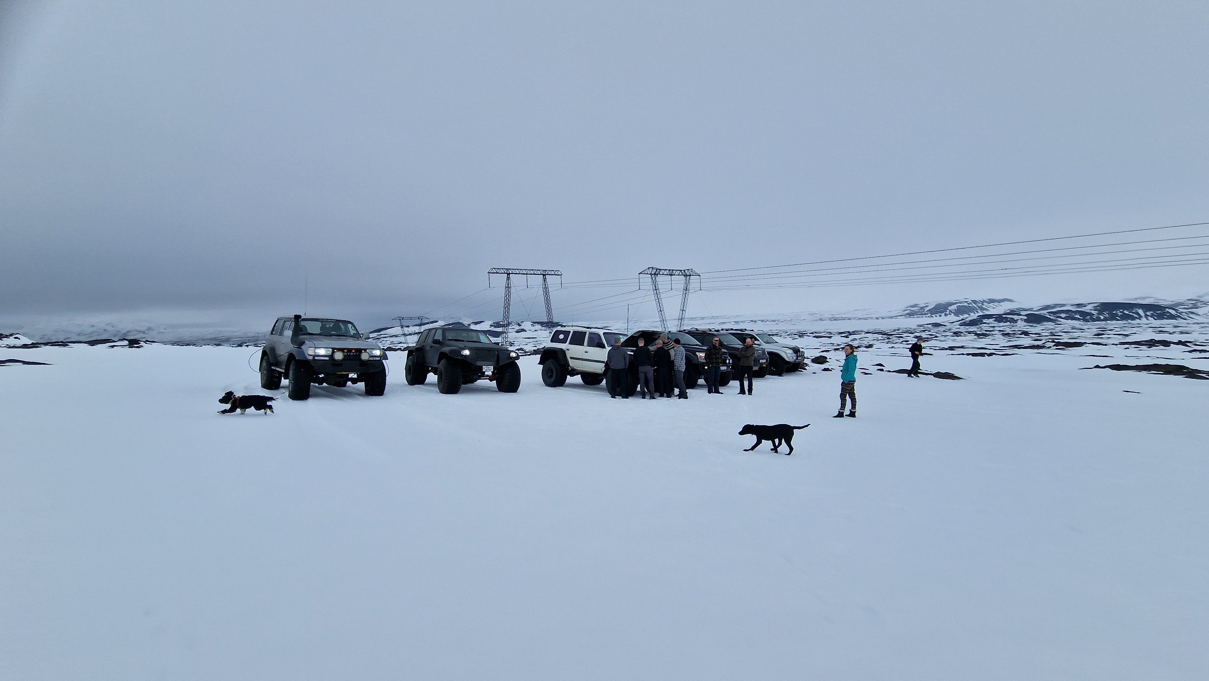

Nokkrar myndir úr túrnum:

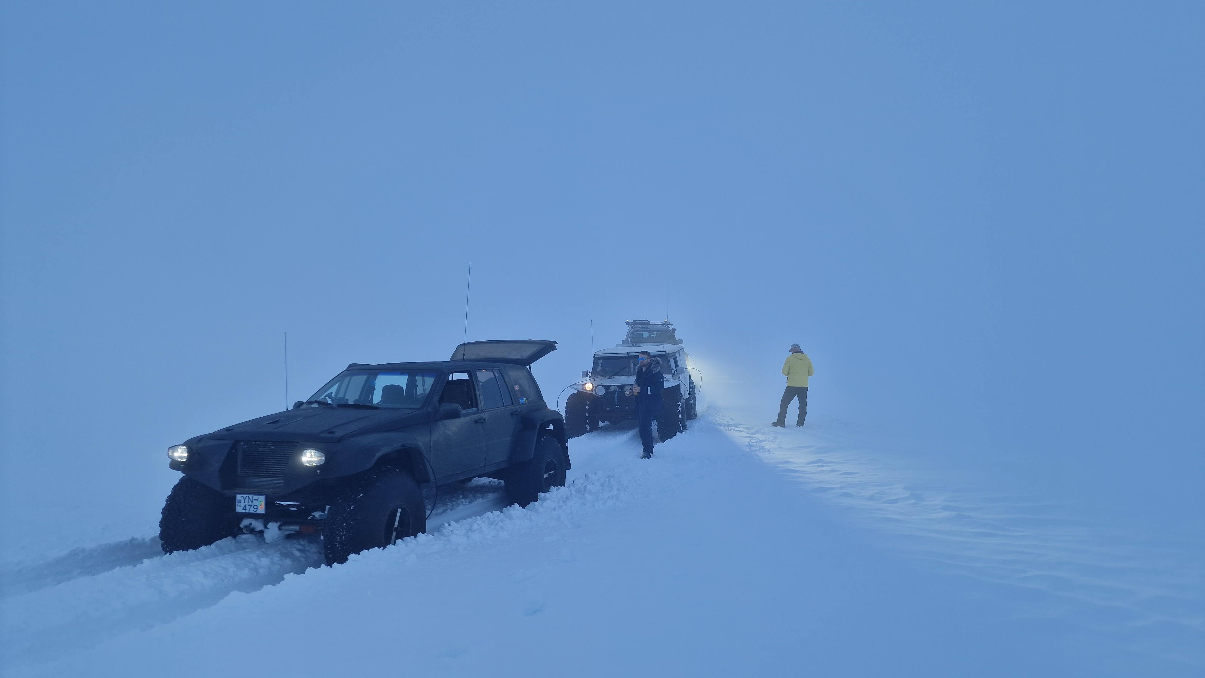

fórum Sprengisand, yfir Sóleyjarhöfðavað, í laugina við Nautöldu og svo var pælingin að fara í sultarfit en skyygnið náði rétt fram yfir húdd, alveg blint þannig við ákváðum að gista í Setrinu, tókum svo börger í kerlingafjöllum og kjöl daginn eftir.

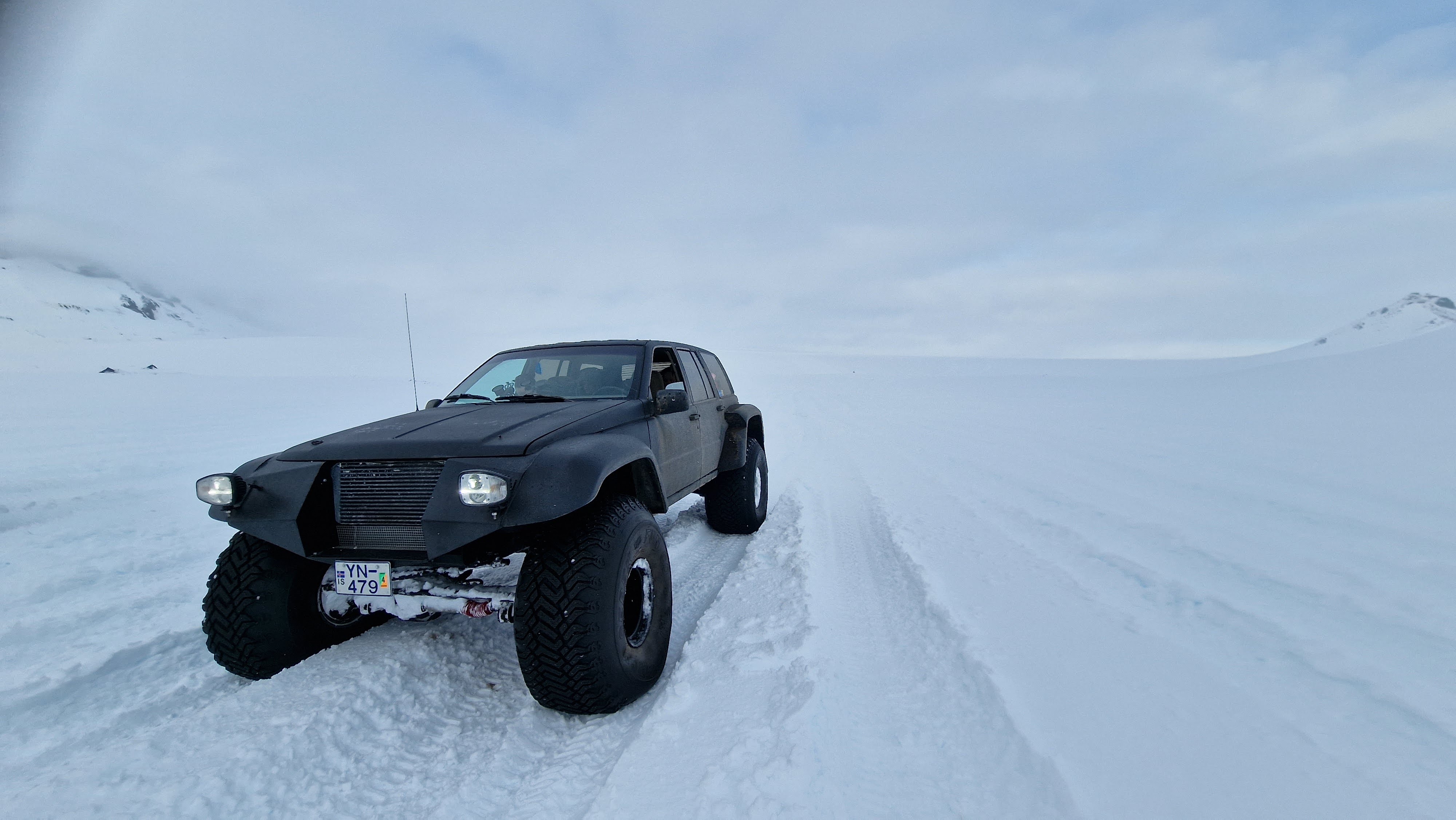

Skyggnið á laugardeginum:
Fyrir utan Setrið
Eina "action" myndin, en það sést á svarta skýinu hvar litli pedalinn er staðsettur

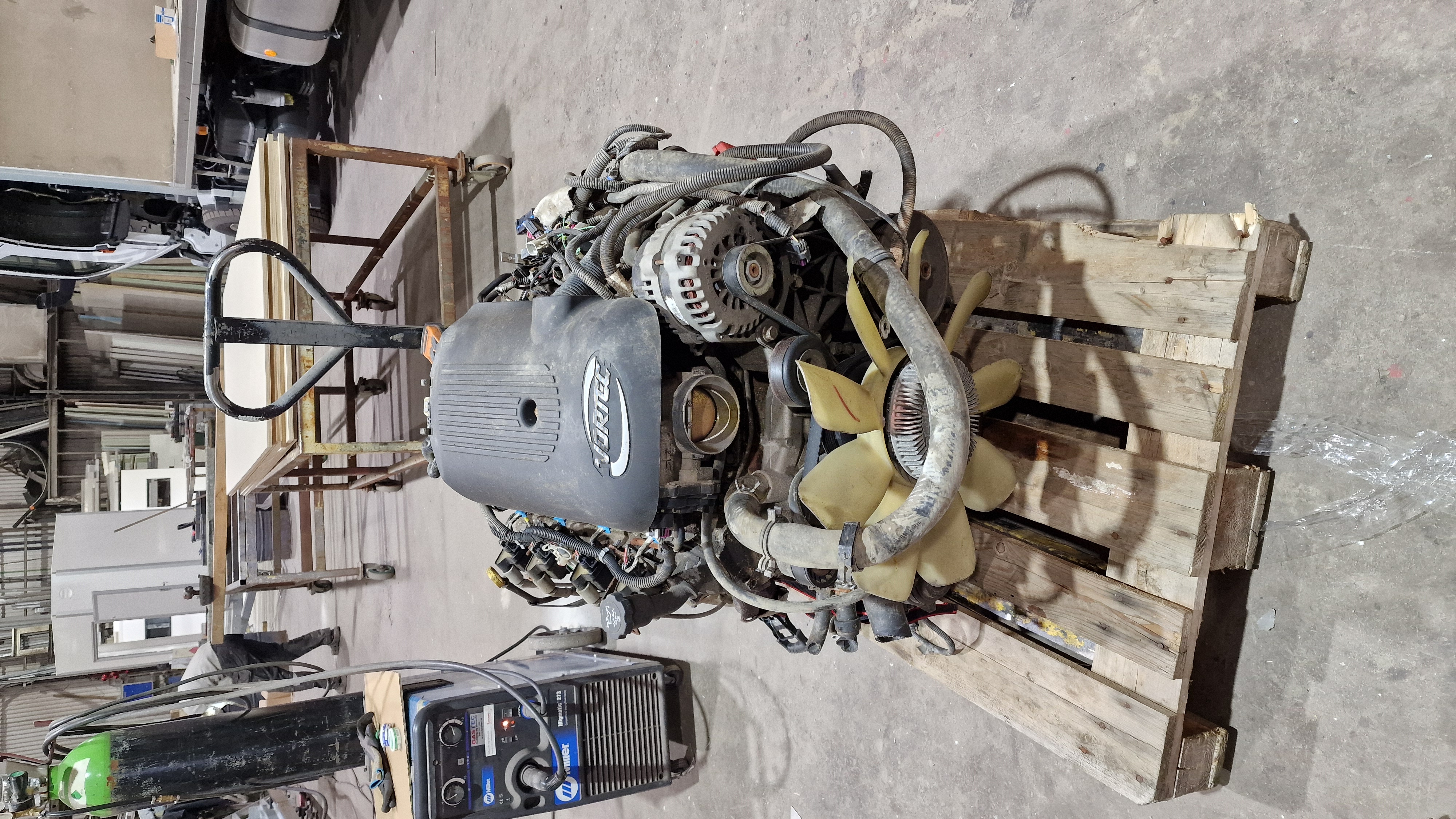

Postfrá Hjörturinn » 08.okt 2025, 16:42
Jæja þá er það round 2

Heyrðu já útaf því að ég er skrítinn þá verður þetta sett á 5 gíra cruiser kassann :D
kominn með breytikitt frá Advance adapters til þess, stór pöntun frá Jegs á leiðinni til landins með það sem þarf fyrir bensínkerfið og aðrar pústgreinar.
svo hitt og þetta af rockauto sem var orðið heldur þreytt á henni blessaðri.
er þessa stundina að berjast við pústboltana, væri agalega til í að ná í skottið á manninum sem hannaði þetta, 4 búnir en 3 eftir....
Jú og svo RCV öxlar og flangsar svo ég geti nú brúkað þennan framlás einhverntímann. 12H rellann átti allvega í engum vandræðum með að sprengja þá.
En þetta er semsagt 2006 módel af Lq4, þannig ég er að yngja upp um 19 ár með 19 ára mótor, eitthvað fallegt við það.
