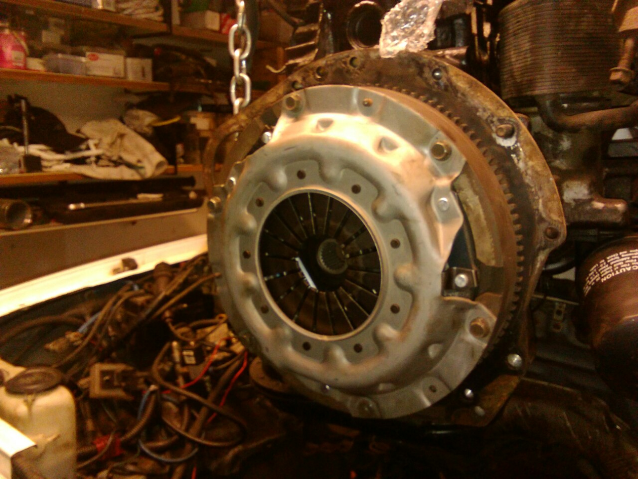

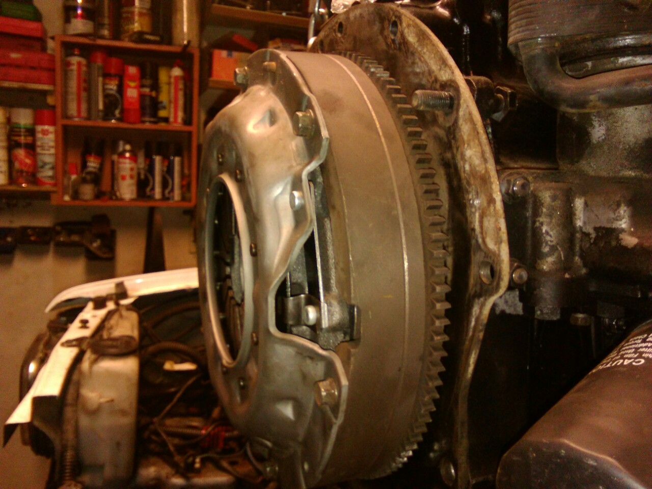

Ný kúpling.
- image-791ff61b31579f660c38fb97148f4a0ba0cb8d358b77043d1d2c6b2e6ca01b2a-V.jpg (248.99 KiB) Viewed 10068 times

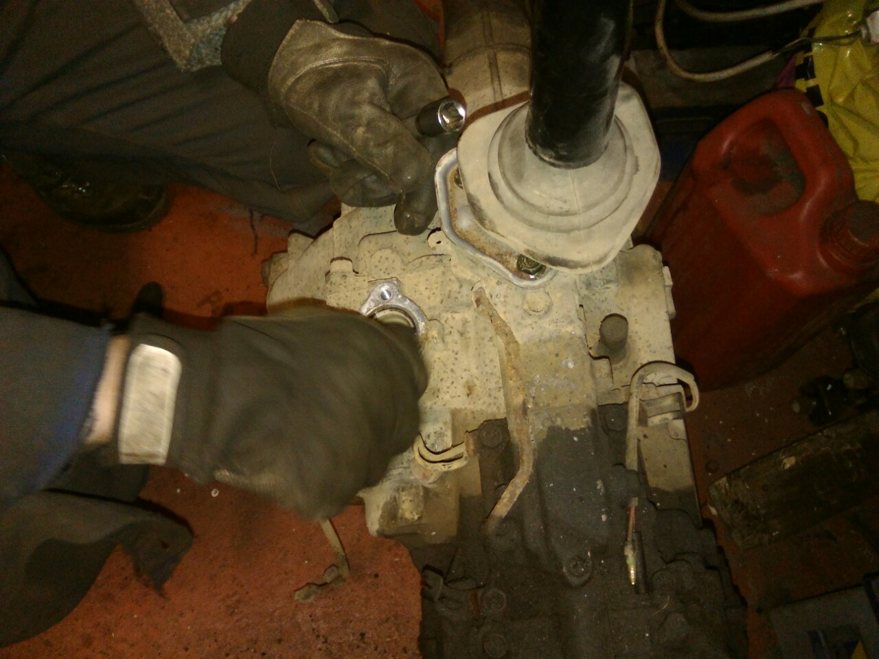

Re: Toyota Hilux extra cap.Uppfært 26.05.2015 fyrsta mátun á 3,1
Fl myndir,
Þetta er allt að koma.
Verið að búa til gírkassabita.
Mótorfestingar smíðaðar
Nóg pláss fyri olíu síu og púst
Keypti mér svo intercooler úr Iveco
Svo er bara að taka lengjuna úr aftur, full sjóða og styrkja, grunna og mála.
Þá er hægt að fara tengja dótið
