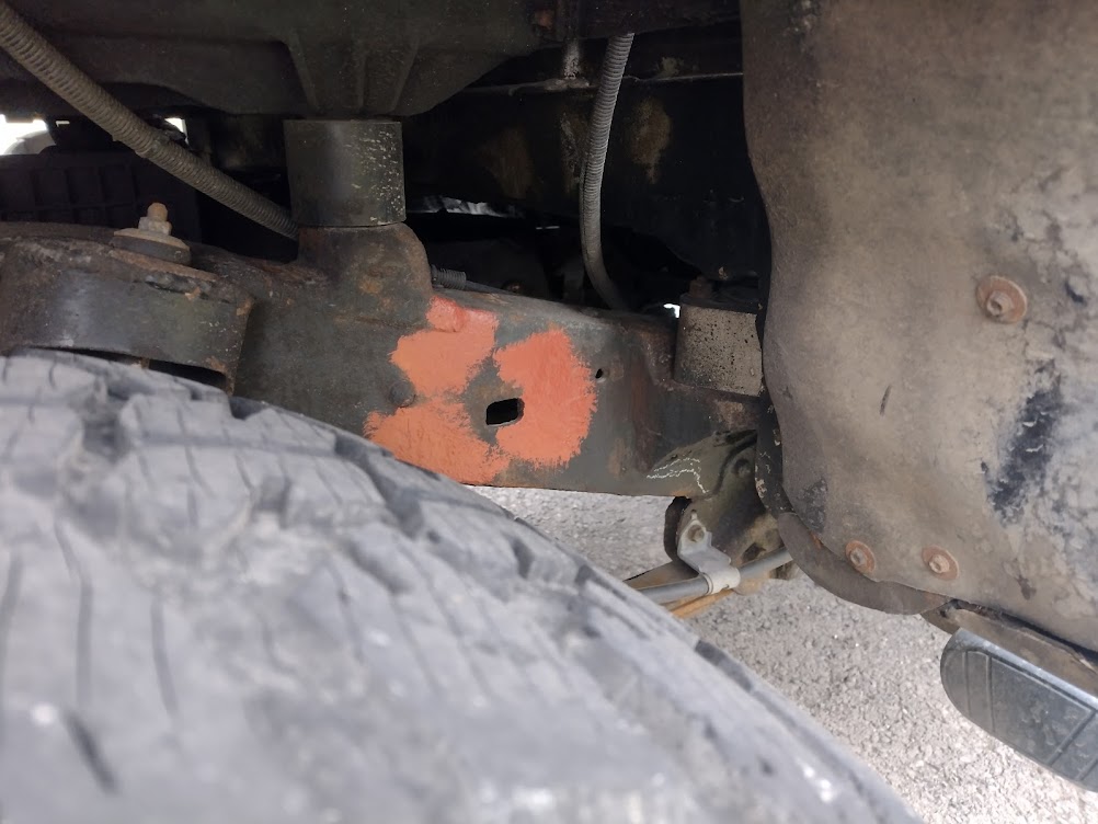

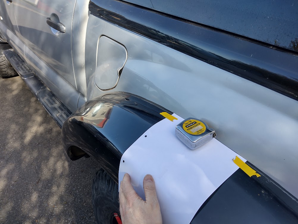

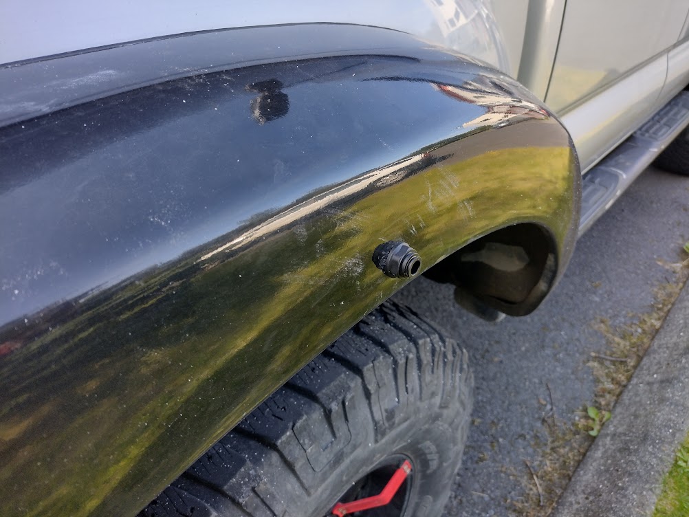

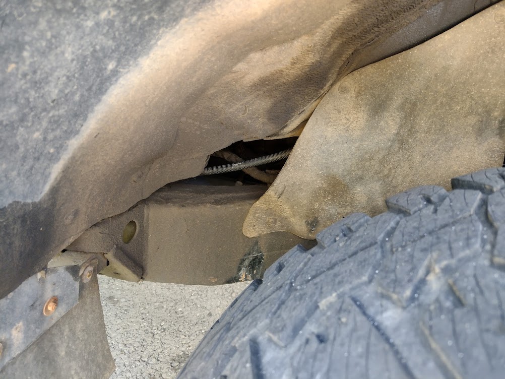

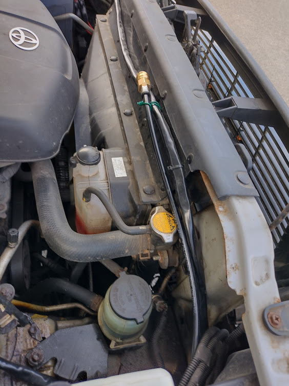

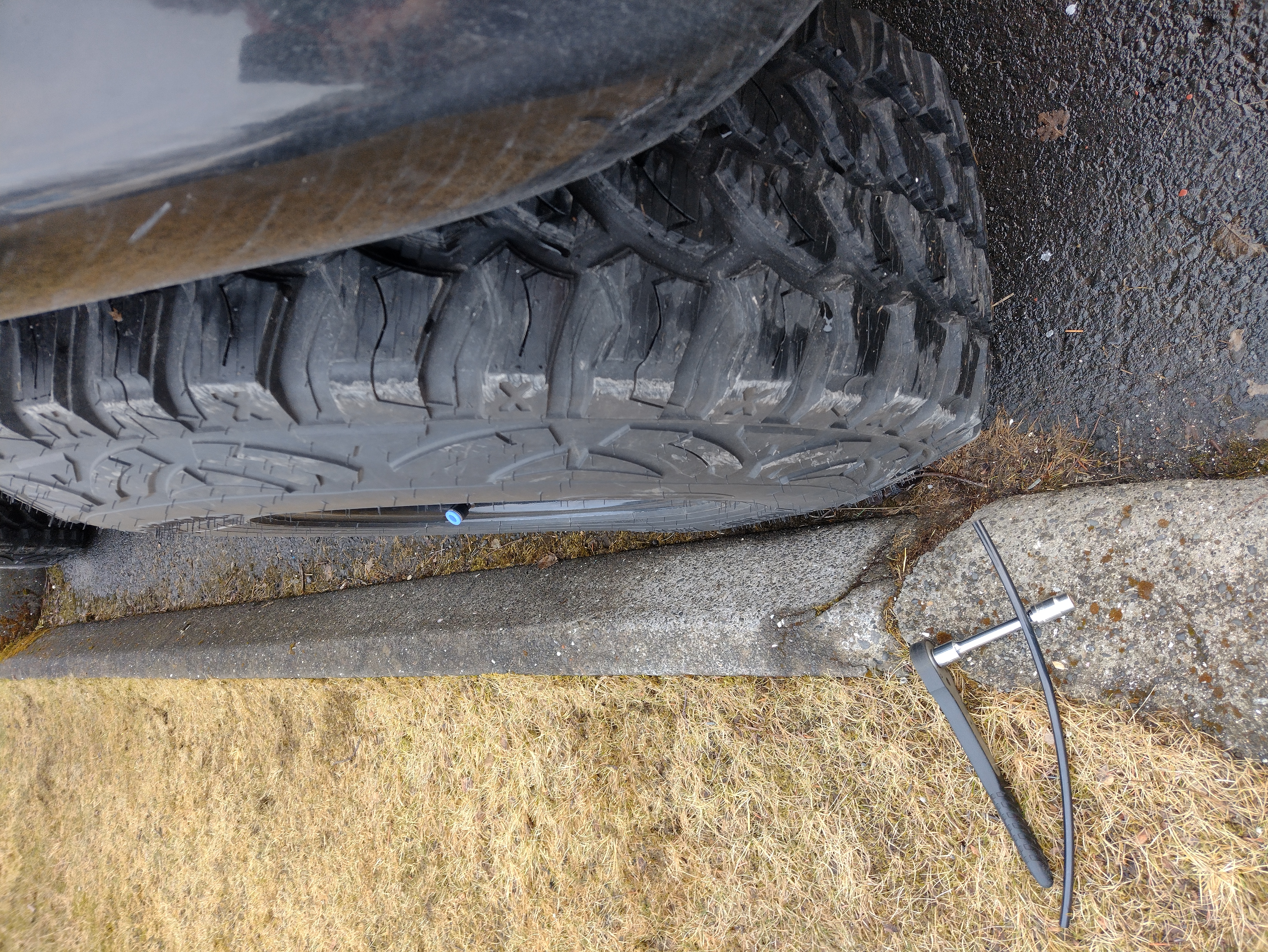

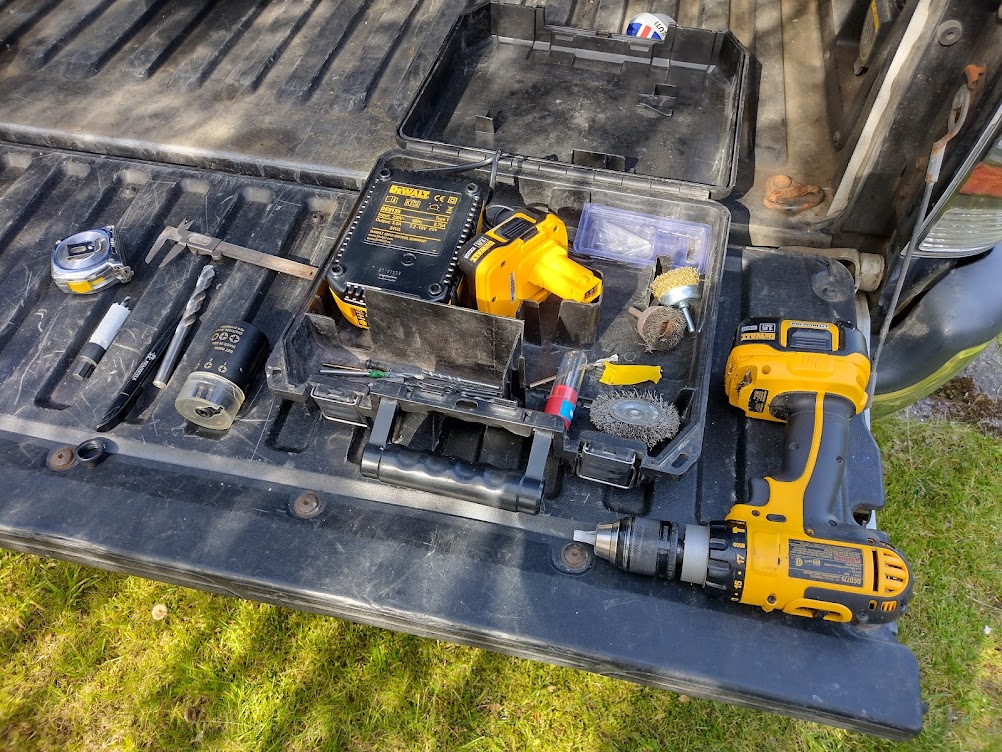

Loksins eitthvað að gerast hjá manni. Reddaði gegnumtökum fyrir brettakanntana og boraði fyrir þeim.
Gegnumtök og slöngur
Verkfærin tilbúin
Mælt fyrir
Kominn í

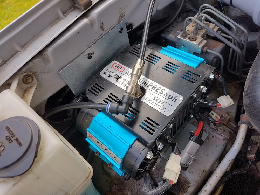

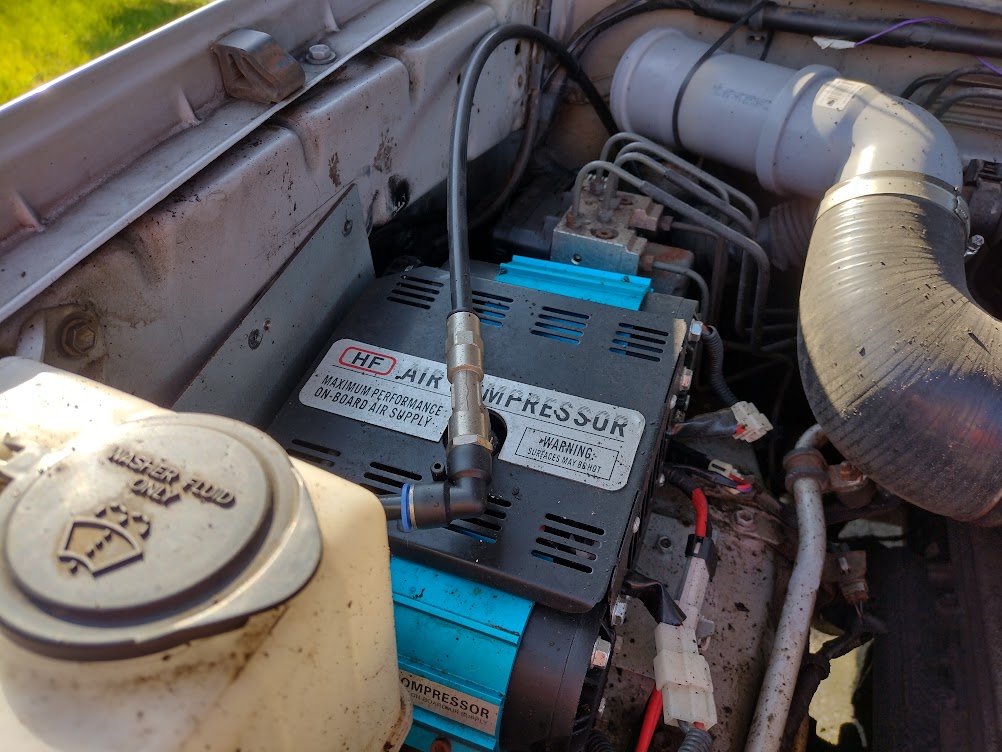

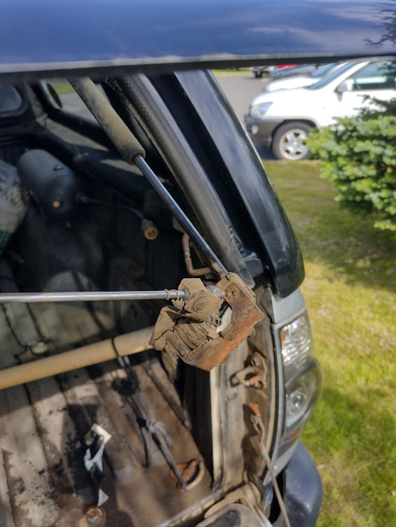

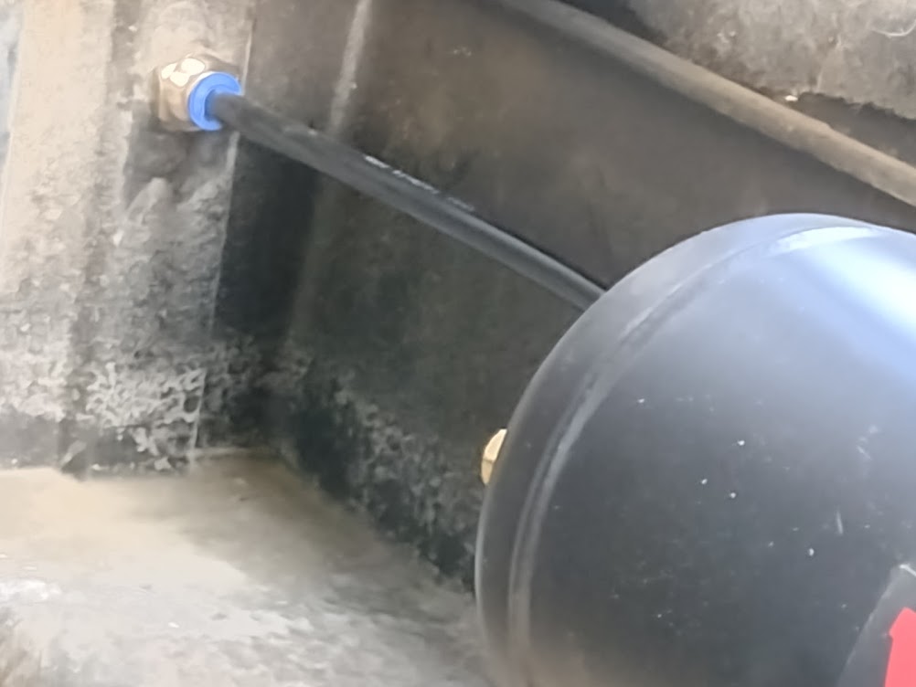

Tosast aðeins áfram í loftkerfinu;
Loftdælan tengd eins og hún á að vera, kúturinn tengdur með gegnumtak við dæluna, og lögnin að honum varin með hlífðarkápu.
Lofttengið að framan verður ofan í húddinu, ómögulegt að hafa það í saltinu í stuðaranum.
Ef rýnt er í myndina af loftdælunni sést ein 8mm slanga fara bakvið festinguna og gegnum stóra gatið á bakvið hana út í brettið.
10mm gegnumtak í pallinum og rör í kútinn
Loftdælan tengd fram í tengi og aftur í kút
Sama hlífðarkápa þar sem rörið í kútinn fer uppmeðfram pallinum að framan
Hlífðarkápa um rörið aftur í kút

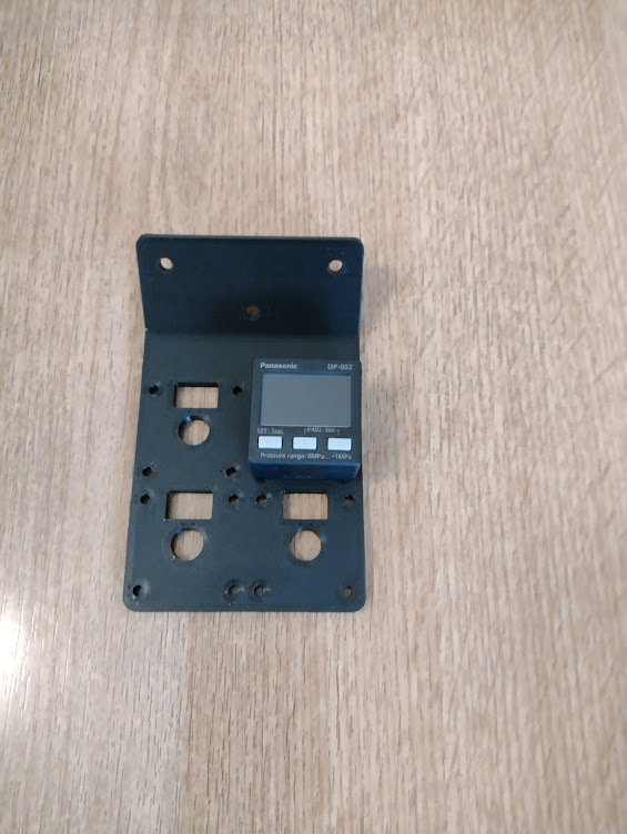

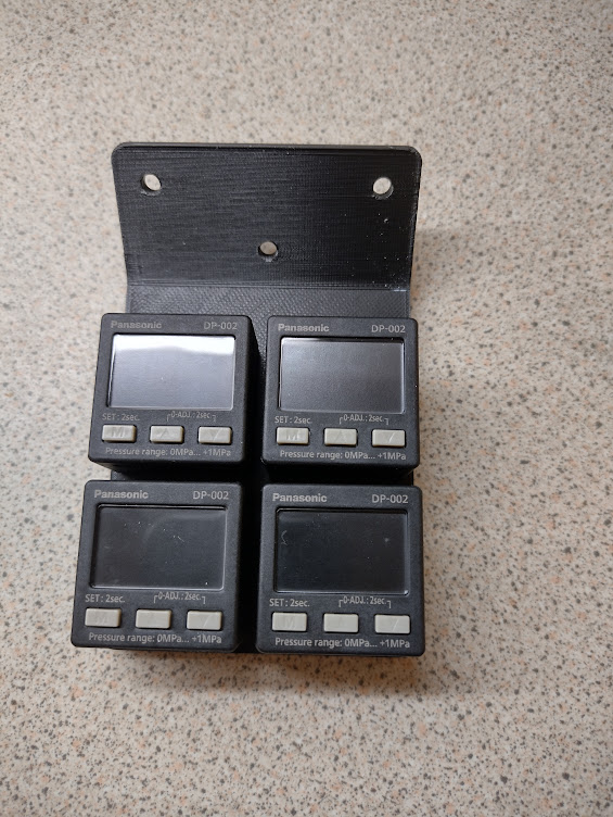

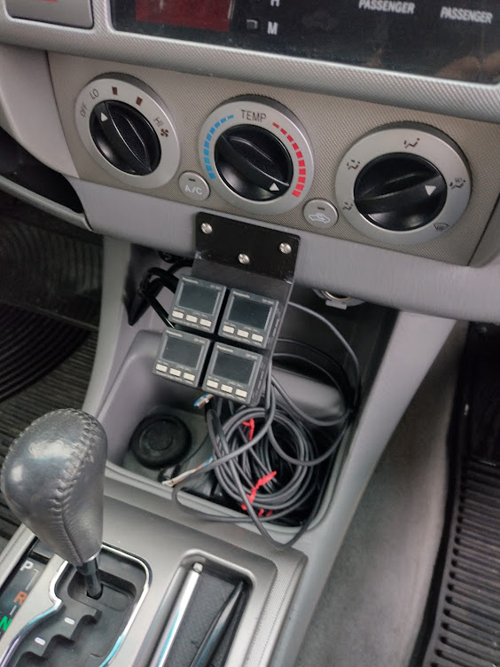

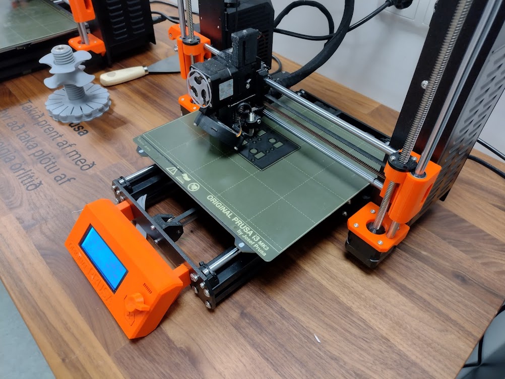

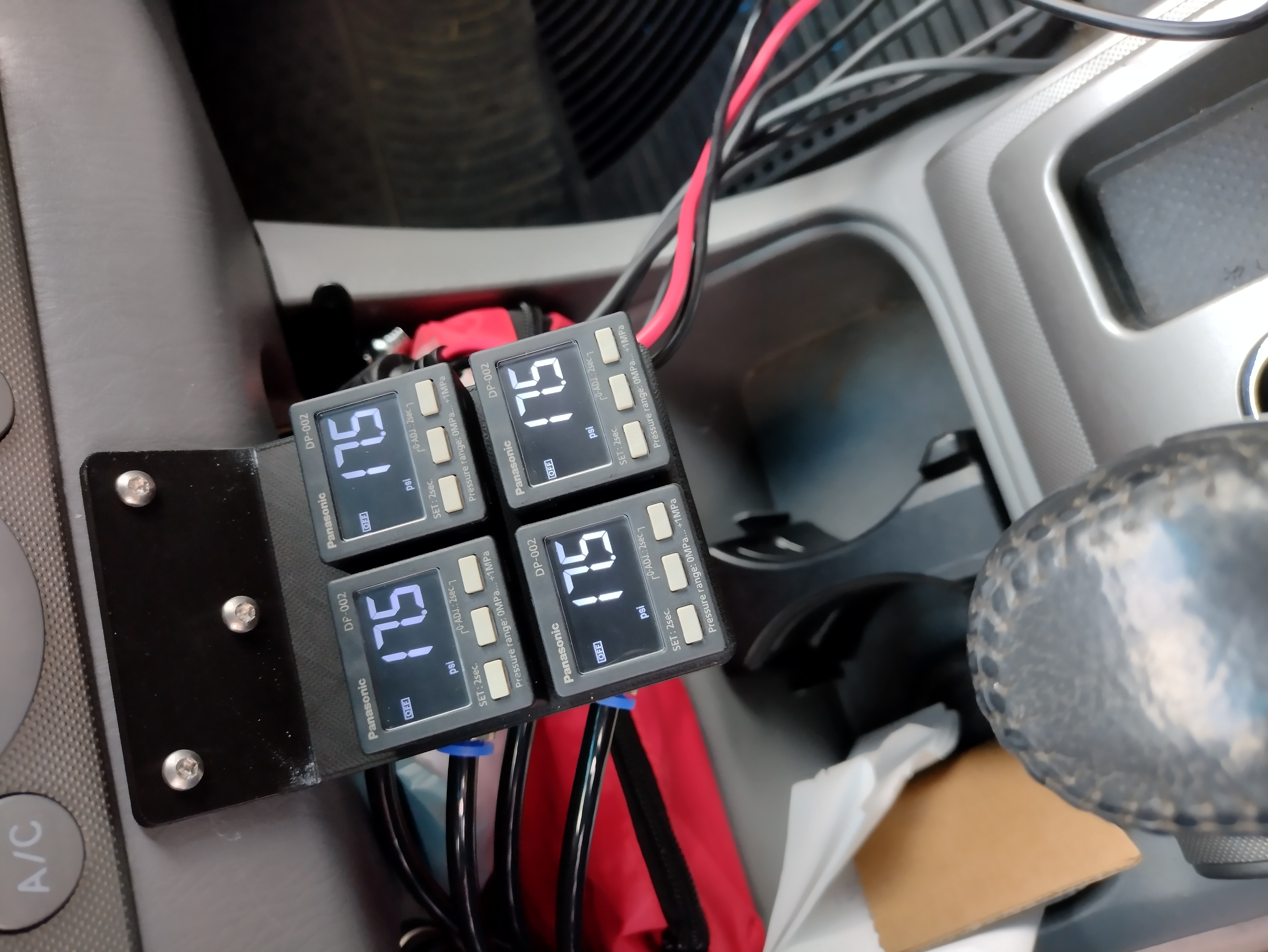

Ákvað að nota fjóra loftmæla, einn fyrir hvert dekk.
Fór í FabLab uppi í Breiðholti og fékk fína hjálp við að hanna og prenta festingu.

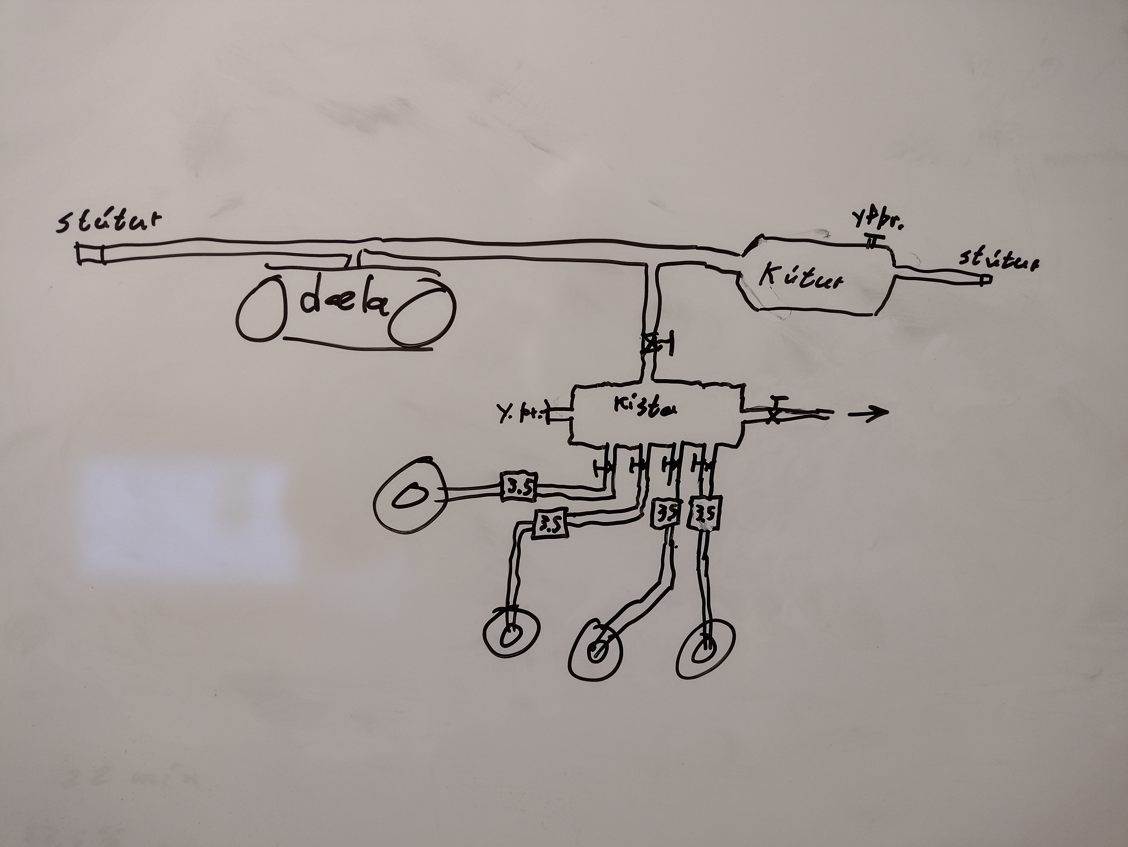

Þetta er flott. Ég er í svipuðum pælingum hvað varðar loftkerfi og úrhleypibúnað.
Geturu sett inn mynd sem útskýrir kerfið hjá þér?
Innlegg: 2732
Skráður: 29.mar 2012, 08:39
Bíltegund: Toyota Tacoma
Re: Tacoma 2005
Postfrá jongud » 12.jan 2023, 08:28
StefánDal wrote:Þetta er flott. Ég er í svipuðum pælingum hvað varðar loftkerfi og úrhleypibúnað.

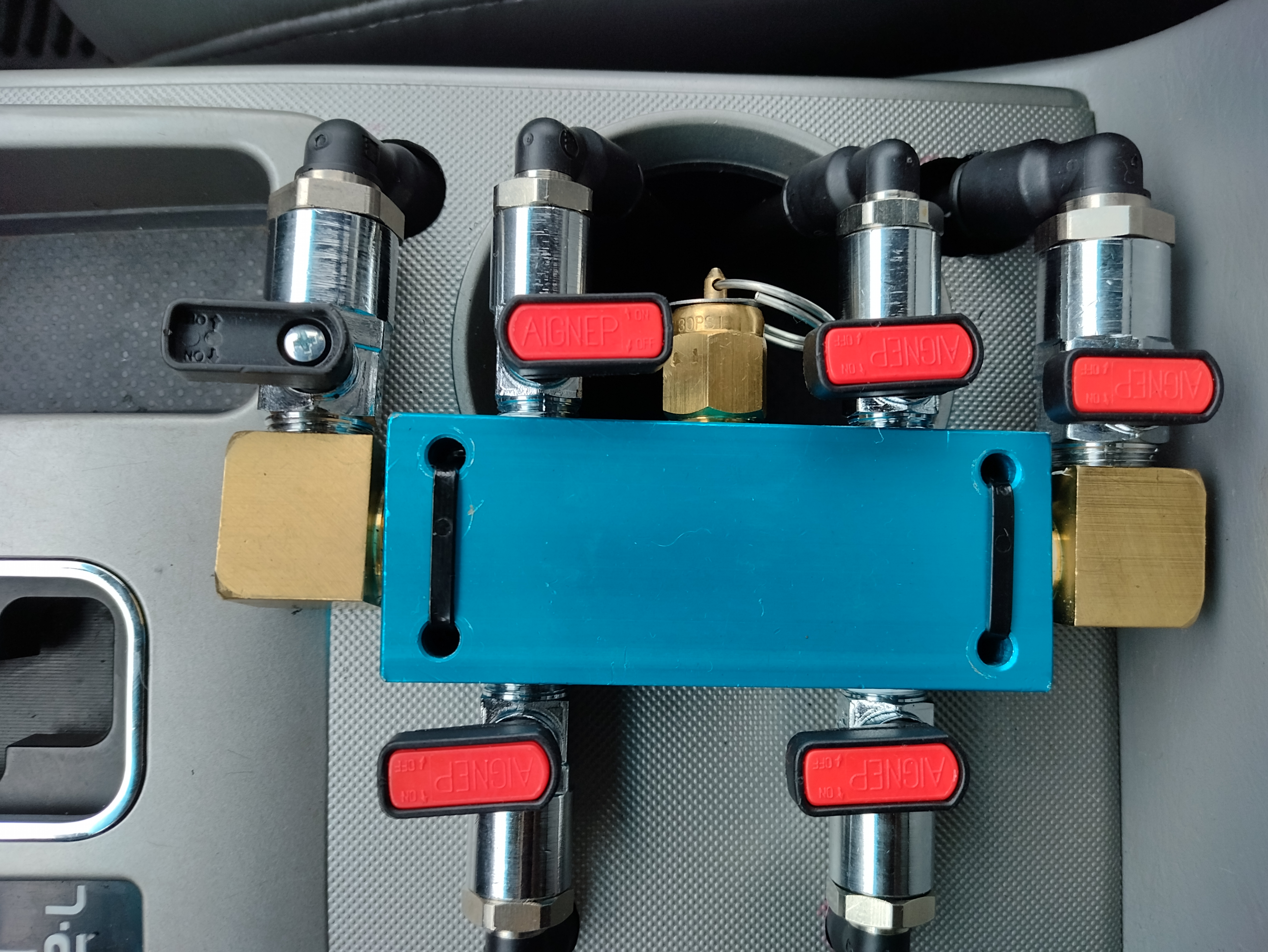

Hérna er gróf mynd, dæla frammi í húddi, kútur aftur á palli og stútur undir húddinu og annar aftur á palli.
Dælan er með stjórnloka sem slær út við 110 psi.
Kúturinn er með 120 psi. yfirþrýstingsventil til öryggis.
Á slöngunni milli dælu og kúts verður té sem liggur að kistunni milli sætanna.
Kistan er með sérstakan yfirþrýstiventil upp á 35 psi. þannig að dekk verði ekki í hættu.
Tveir 3/8" kúlulokar á kistunni stjórna því hvort loft fer út eða inn.
Fjórir 1/4" kúlulokar stýra hvort það er opið frá kistu og út í dekkin fjögur.
Fjórir Panasonic dp-002 þrýstimælar sjá um að fylgjast með þrýstingnum á hverju dekki.

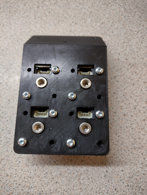

Ruglaði gatasetningunni á fyrstu útgáfu. Miðaði við festingu fyrir eldri gerð af mælum sem voru stærri.
En önnur útgáfa heppnaðist vel.
Taco 71.jpg (134.21 KiB) Viewed 56299 times
Taco 72.jpg (113.54 KiB) Viewed 56299 times

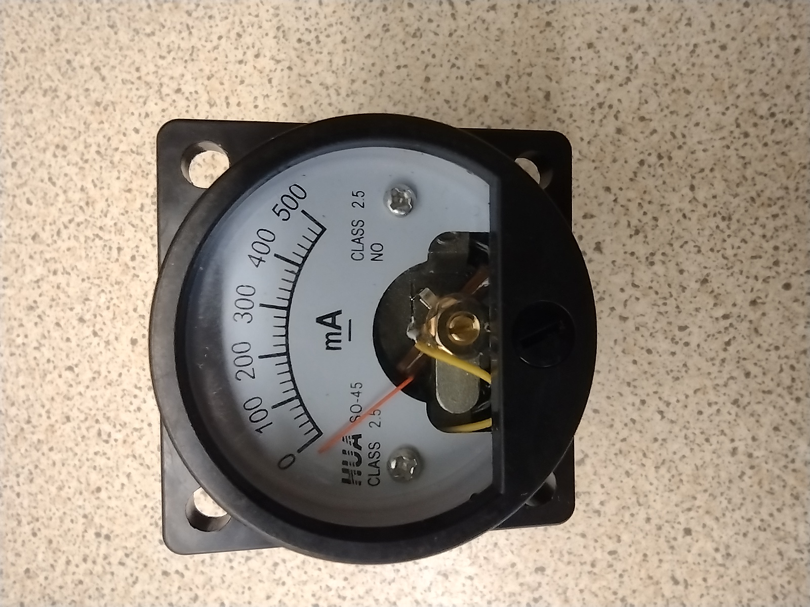

Enn að reyna að finna hvar leiðir út. Það virðist vera eðlilegt að nýlegir bílar seú að nota 0,2A (200 milliamper) þegar þeir standa. Hins vegar virðist ARB kerfið sem tengist læsingadælunni leiða út um 100 milliamper í viðbót. Þannig að sá leki er líklega fundinn. Næst er að athuga hvar útleiðslan er.
Nákvæmur 0-500 milliampera mælir er sniðugur til að elda svonalagað uppi. Ampertöng er of ónákvæm.
Sniðugur til að mæla útleiðslu

Þetta er frábært. Hvaðan koma svörtu loftmælarnir?
Innlegg: 2732
Re: Tacoma 2005
Postfrá jongud » 22.jan 2023, 09:26
StefánDal wrote:Þetta er frábært. Hvaðan koma svörtu loftmælarnir?
Þeir voru keyptir á Ebay á 27$ stykkið, nákvæmnin er upp á 0,5 psi sem ætti að vera nóg.

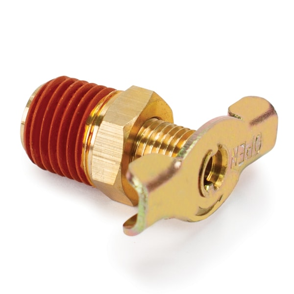

Setti stóru loftdæluna af stað eftir að hafa tengt hana aftur við rafmagn. Var svo að taka dót af pallinum þegar ég heyrði smá suð frá kútnum. Það kom í ljós að pakkningin sem er á gengjunum á Viair botntöppum er ekkert sérlega góð, þannig að það þurfti að grípa rörateipið.
Viair borntappi

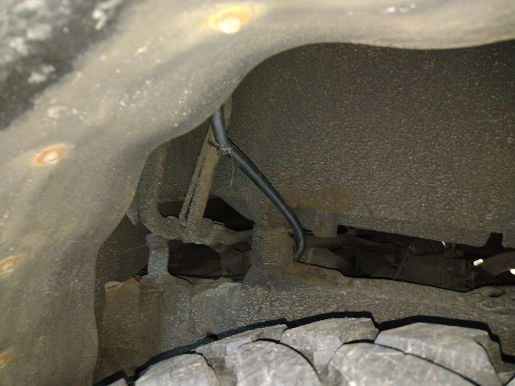

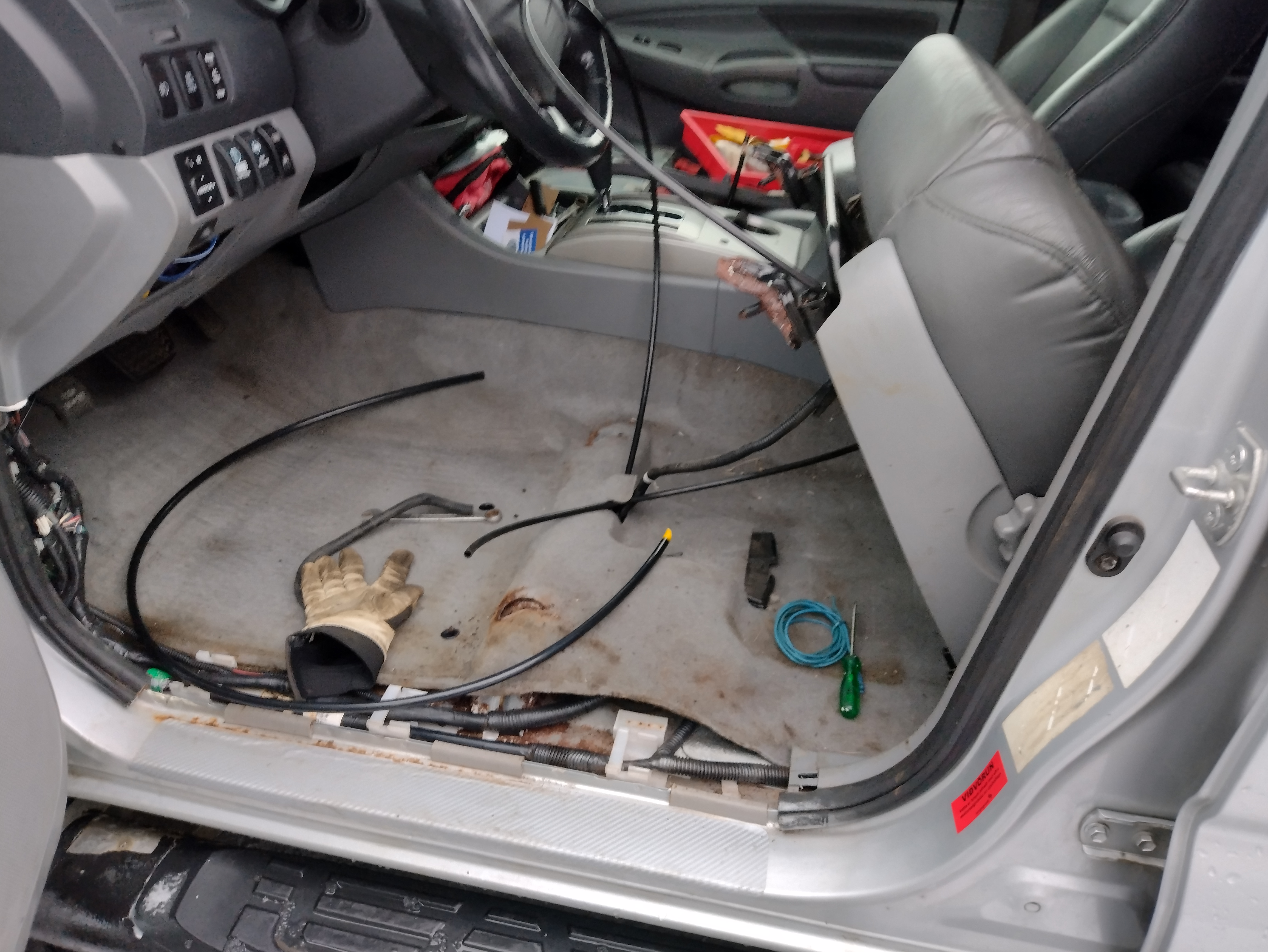

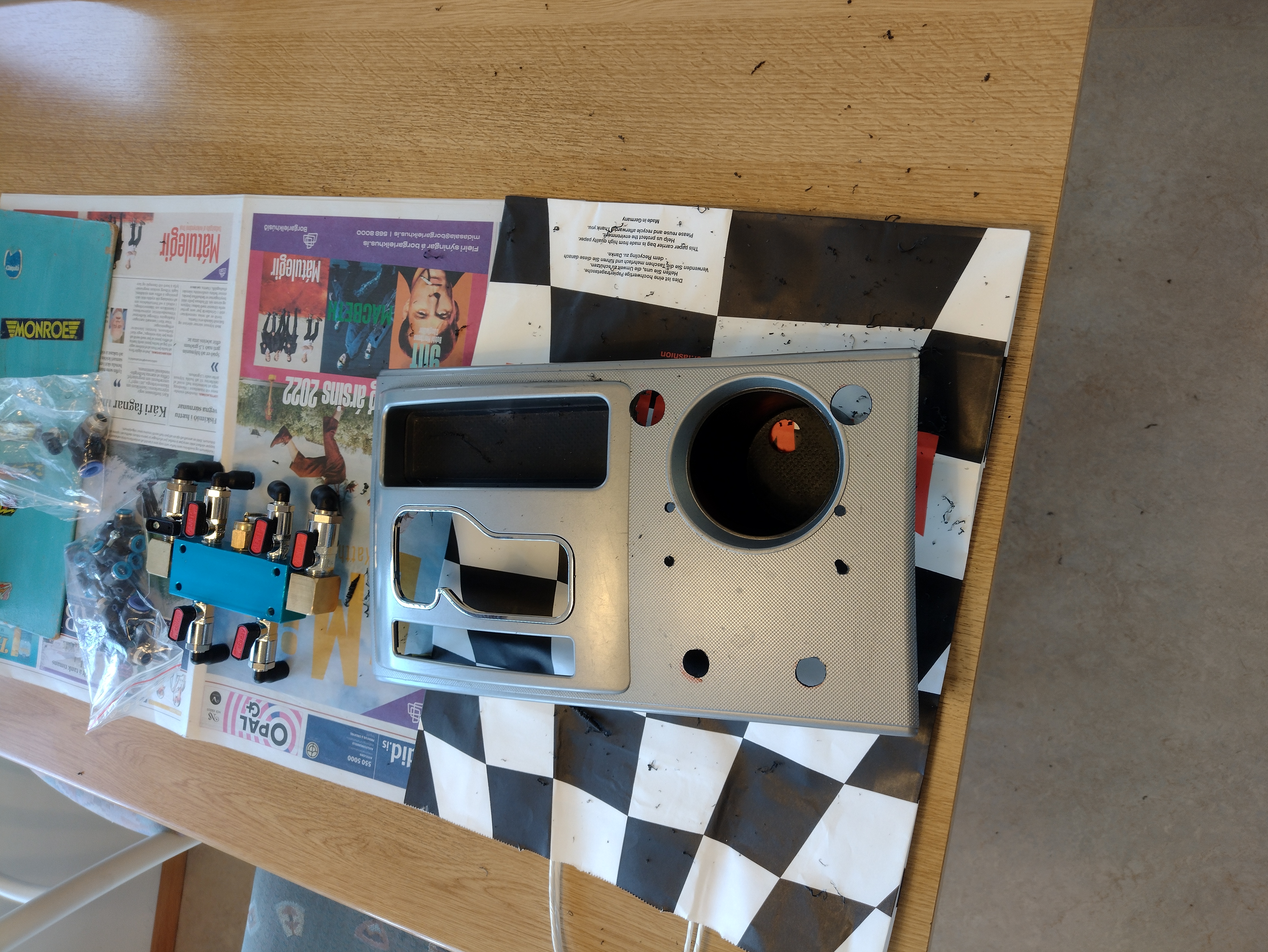

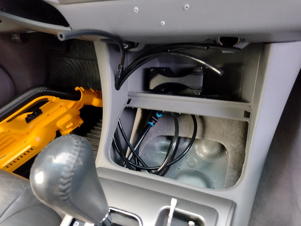

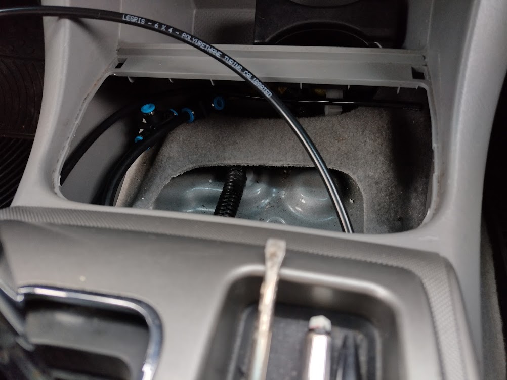

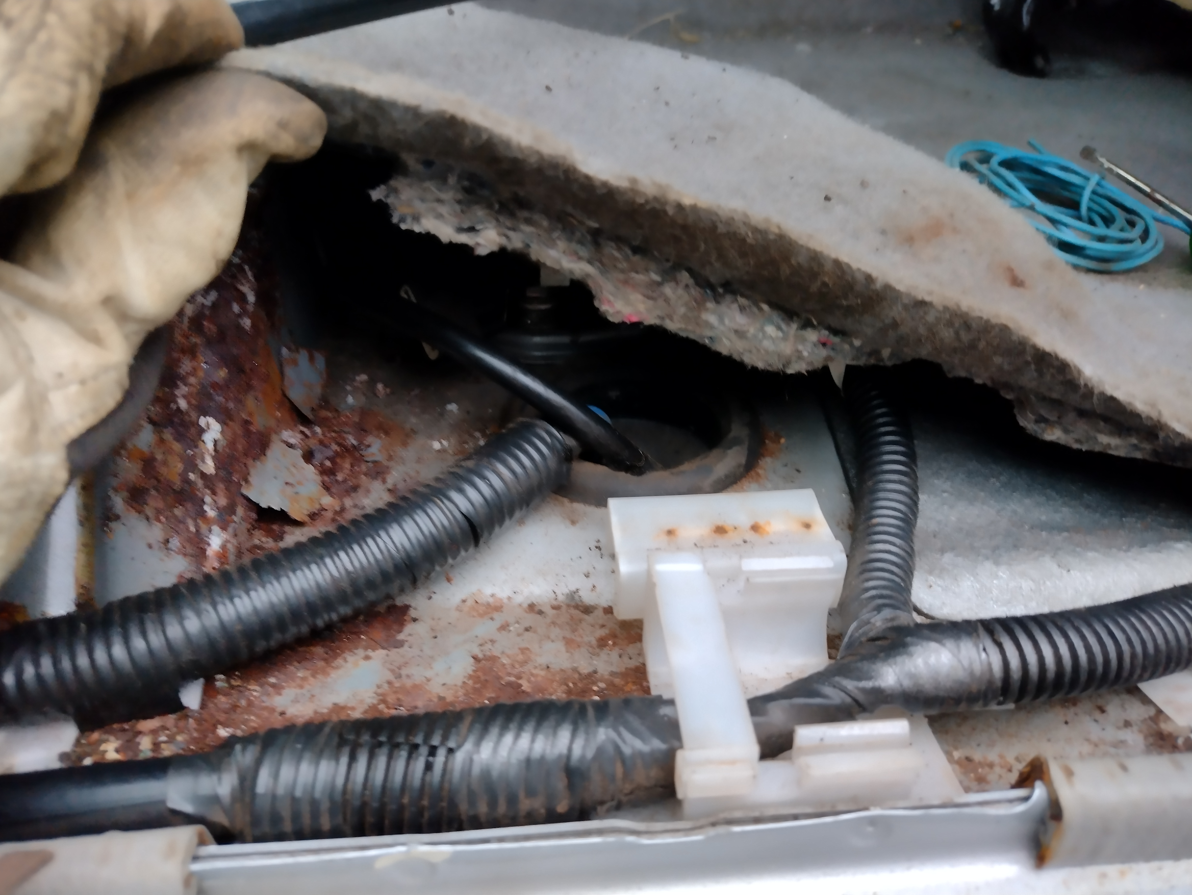

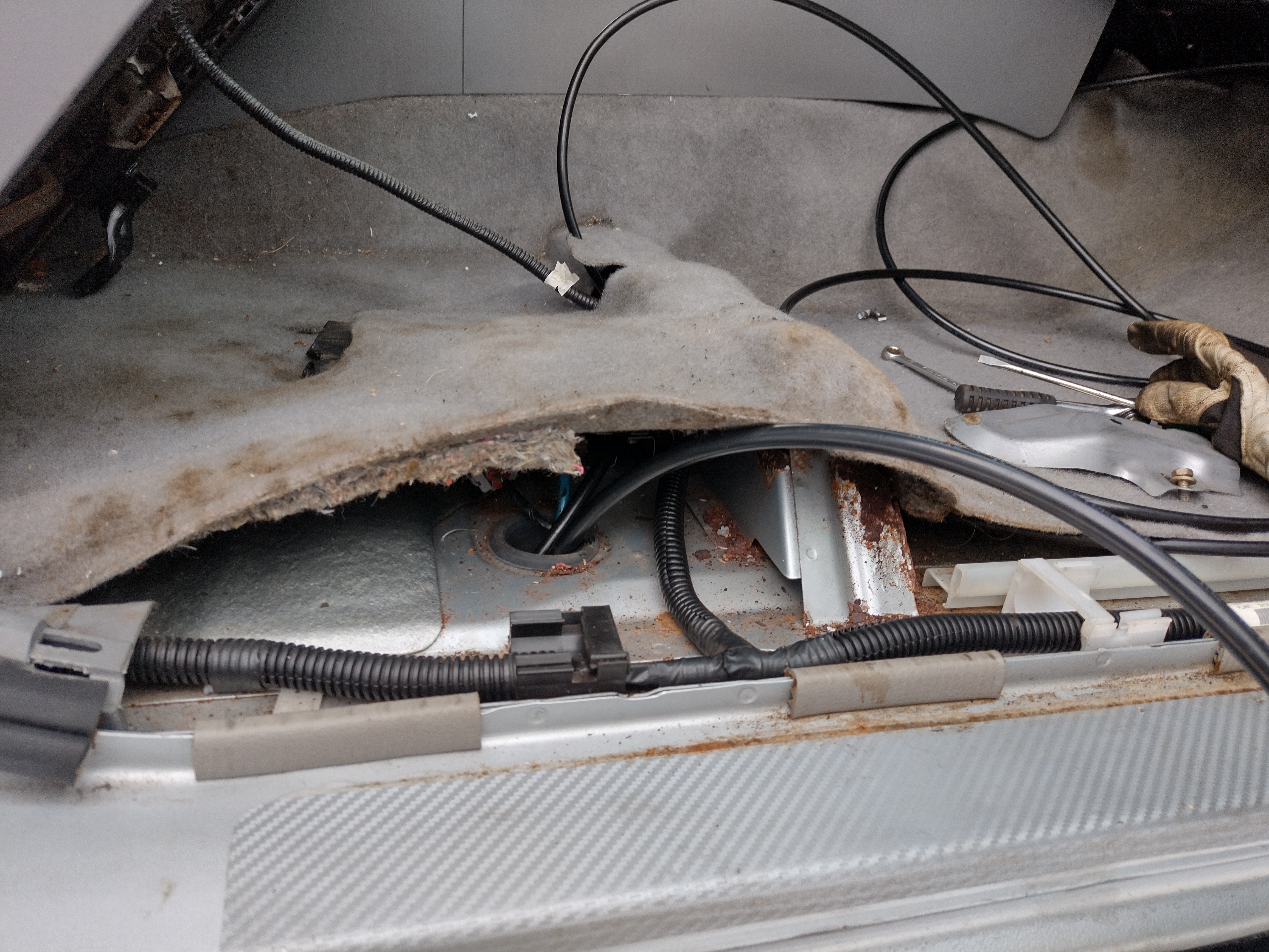

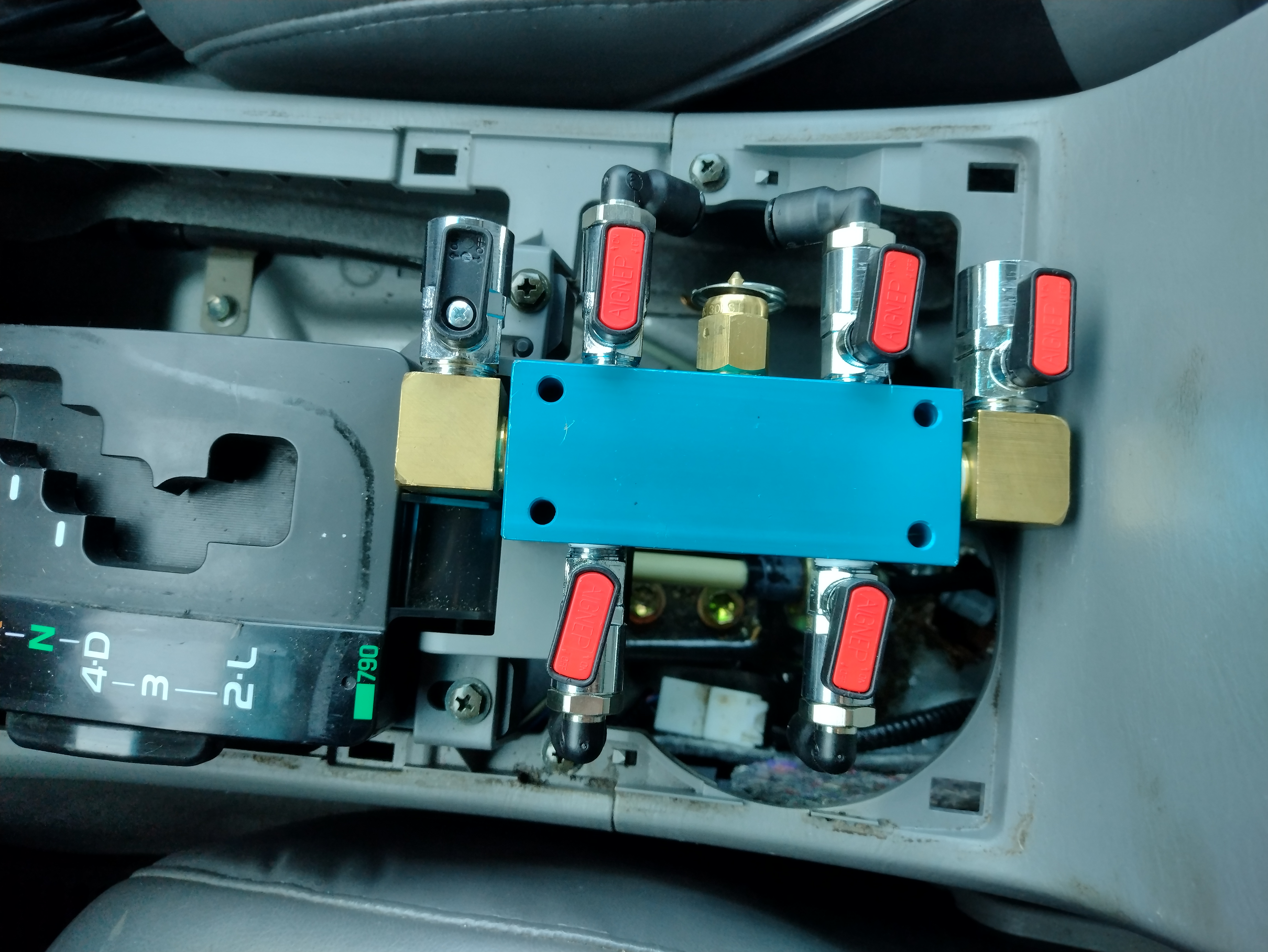

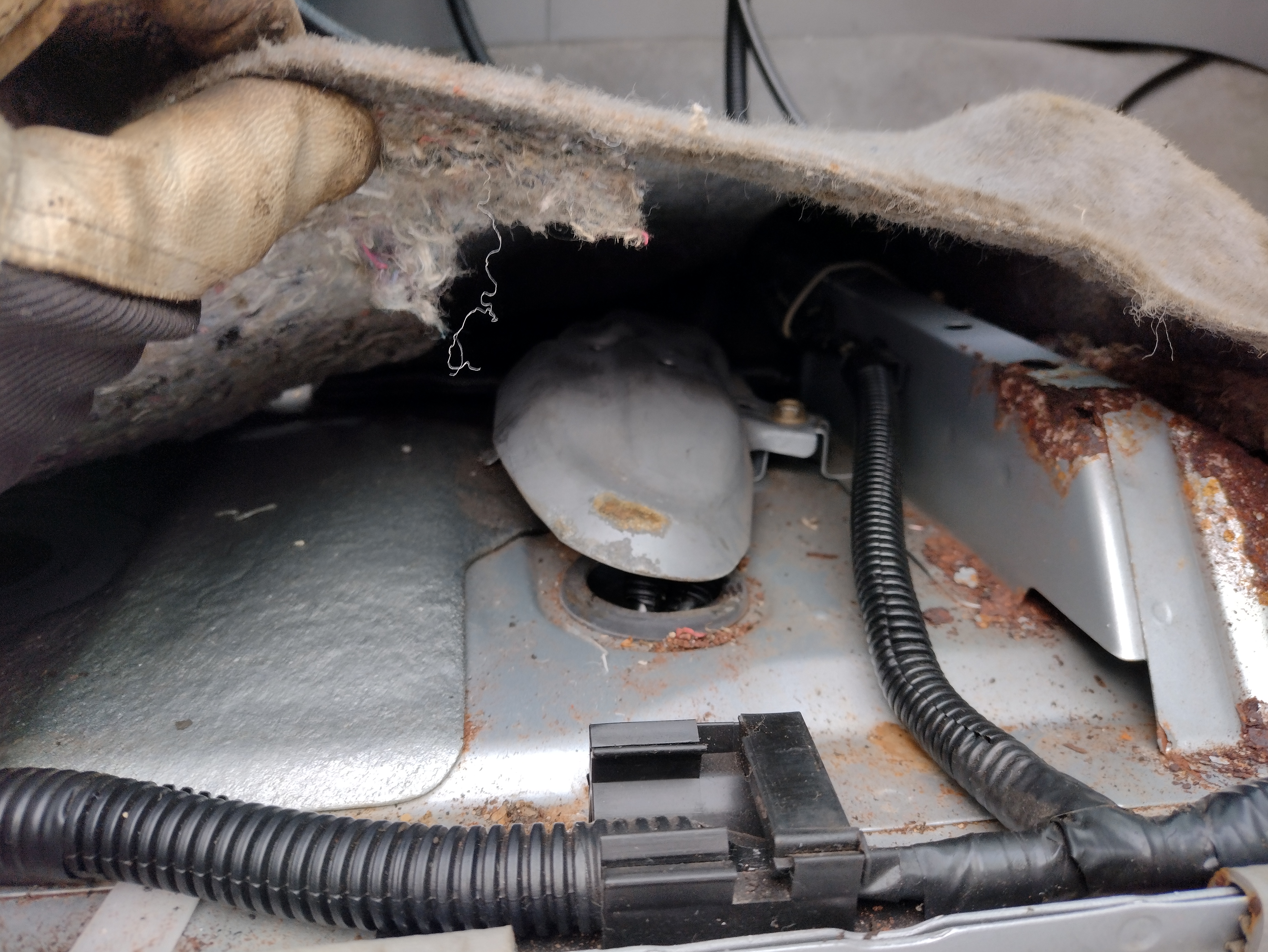

Mikið komst í verk núna um helgina. Kláraði eiginlega alveg að leggja lofthlutan af úrhleypikerfinu, þá eru bara mælarnir eftir og að tengja eitt té á lögnina frá dælu.
Ekki mikið að rífa, sætið og teppalistinn við hurðina
Þetta fína "grommet" í gólfinu og raflögn sem ég þurfti að fjarlægja, móg pláss.
Sma farþega megin, gæti rifið burt 110-volta lögnina enda enginn inverter í bílnum lengur
Þessi fína hlíf yfir 110v lögninni, nota hana áfram...
Borað fyrir síðustu slöngunum í stokkinn
Komið í, þurfti að snúa handfanginu á 2 krönum

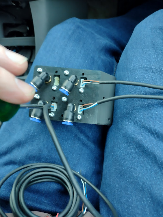

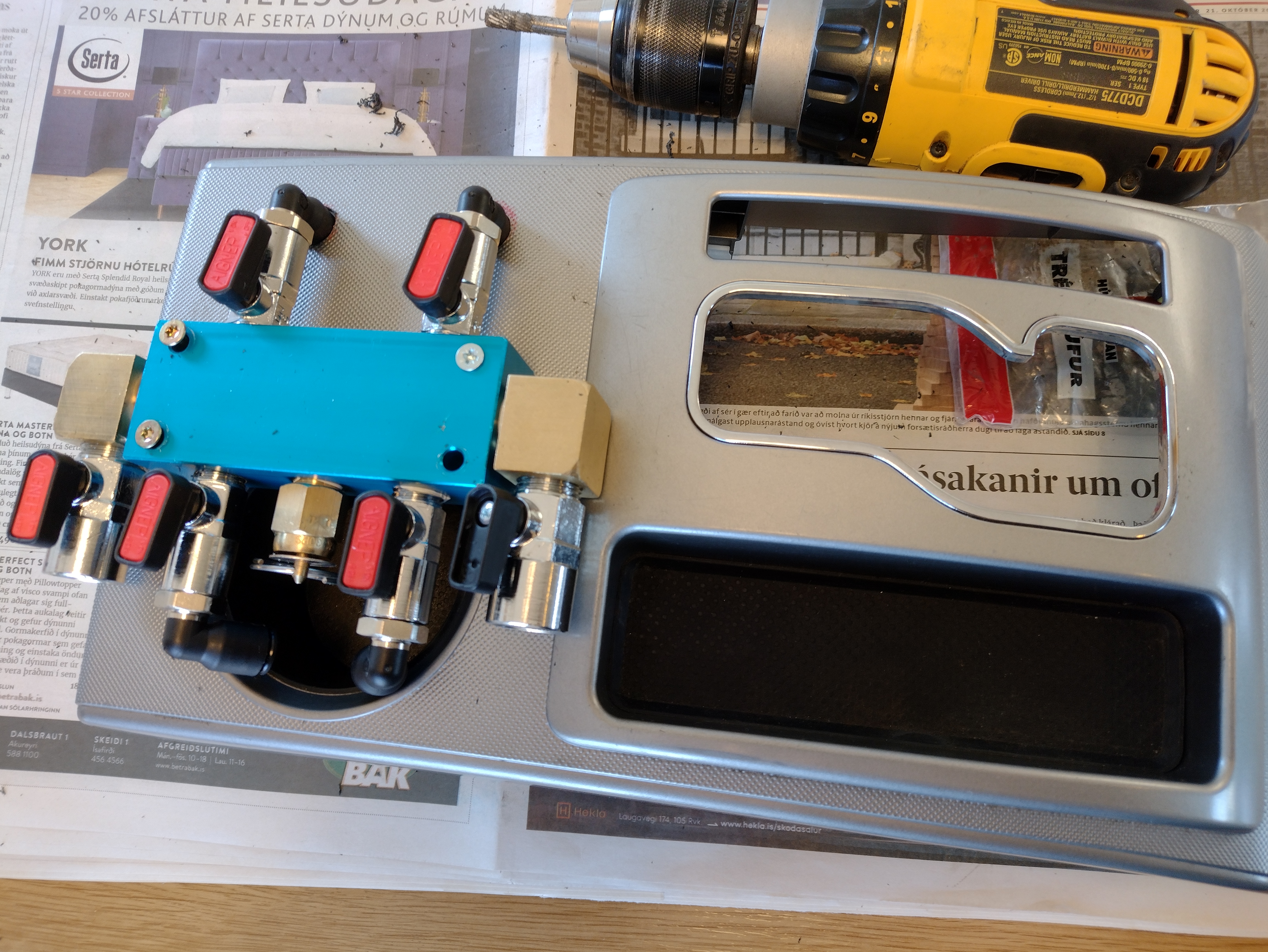

Þetta tosast áfram, festi mælana og tengdi loftið í þá.
Þá er bara eftir að tengja þá við rafmagn og útvega spangir og hné.
Nú er bara eftir að tengja við rafmagn
Smá fínvinna að koma raftengjunum fyrir, en gekk vel
Líklega snyrtilegast að draga í þarna í gegn
Nóg pláss undir glasahaldaranum

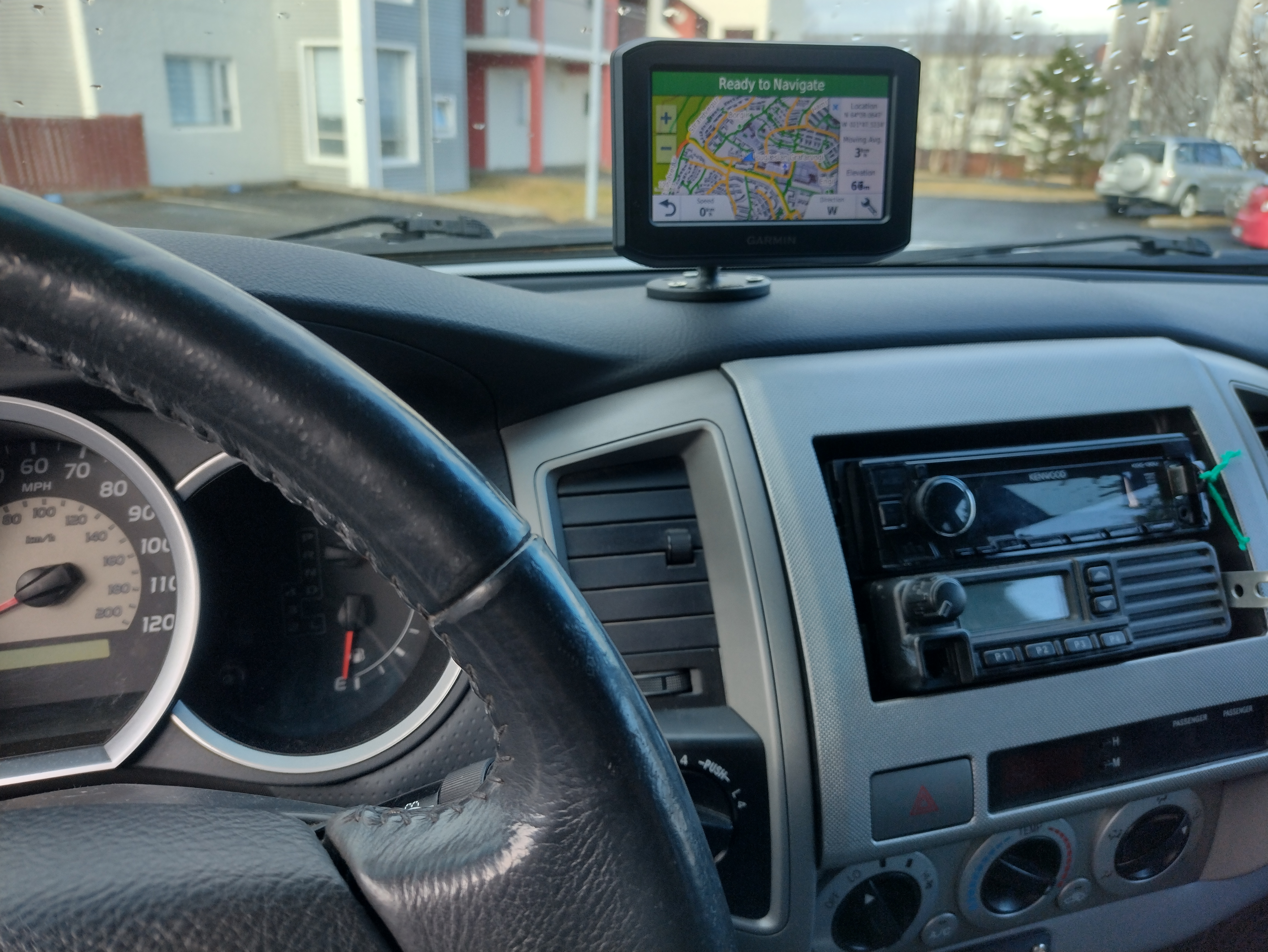

Það var kominn tími til að endurnýja GPS tæki. Spjaldtölvan er líklega 10 ára og gamla Magellan tækið sem ég hef verið með til öryggis er frá 1998.
Spjaldið verður sem áður nr. 1 en Garmin Zumo er hannað til að vera úti í rigningu og drullu á mótorhjólum og þolir allt að 10 stiga frost.
Vona samt að það verði aldrei svo kalt inni í bílnum.
Nýtt GPS tæki "seller refurbished"

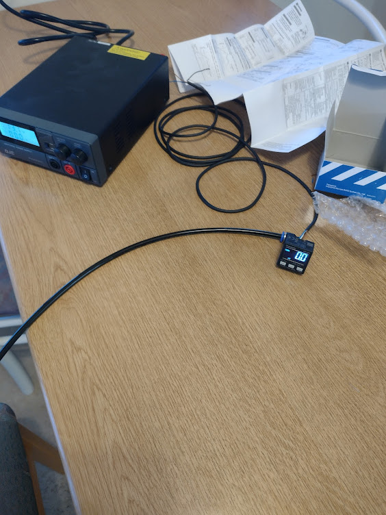

Prófaði að tengja mælana við rafmagn. Slöngurnar út í brettakanntana eru allavega þéttar. En það er einhver leki í dæluhlutanum, og líklega í kistunni.
Prófun á mælum

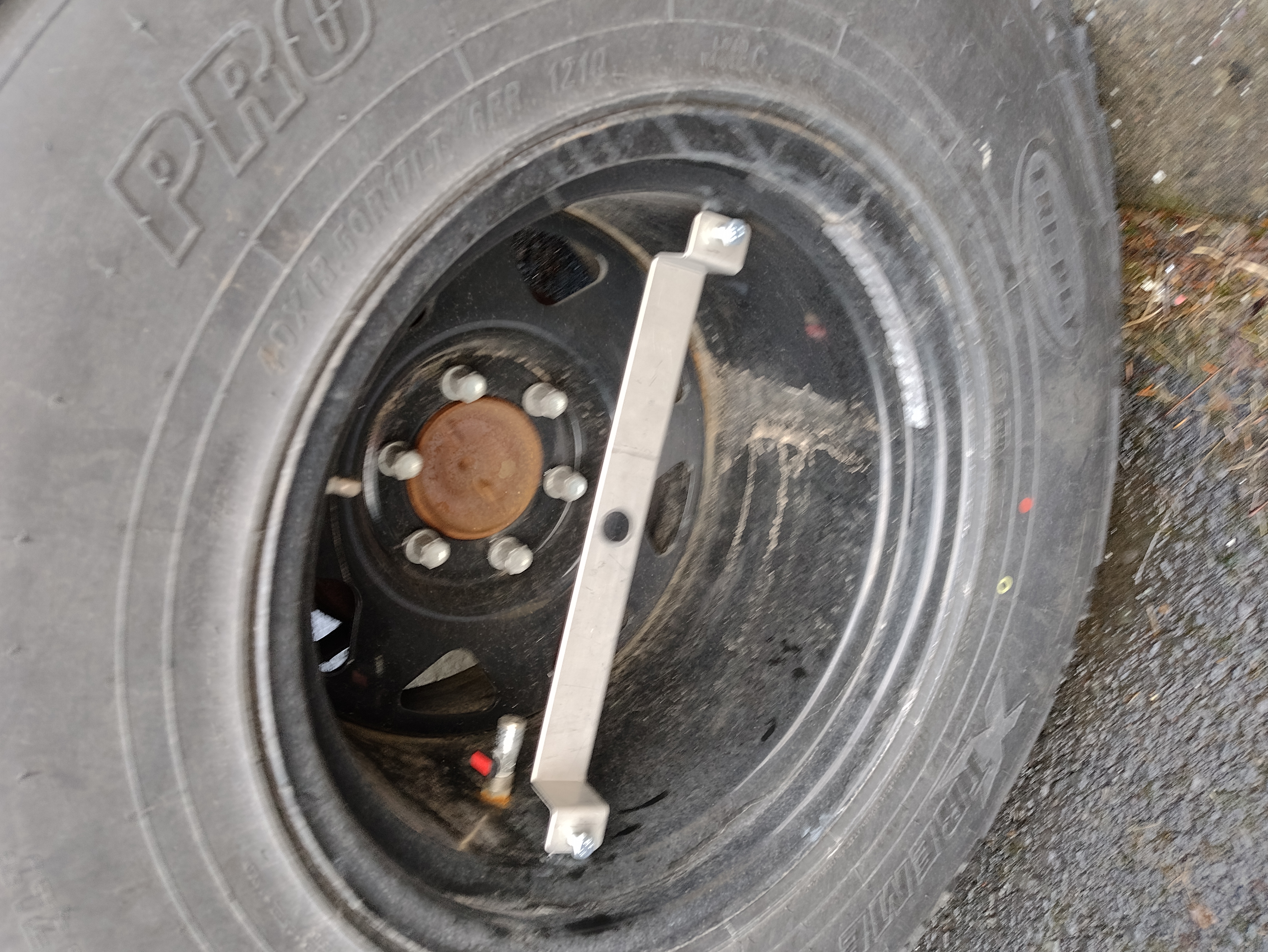

Postfrá jongud » 02.mar 2023, 18:43

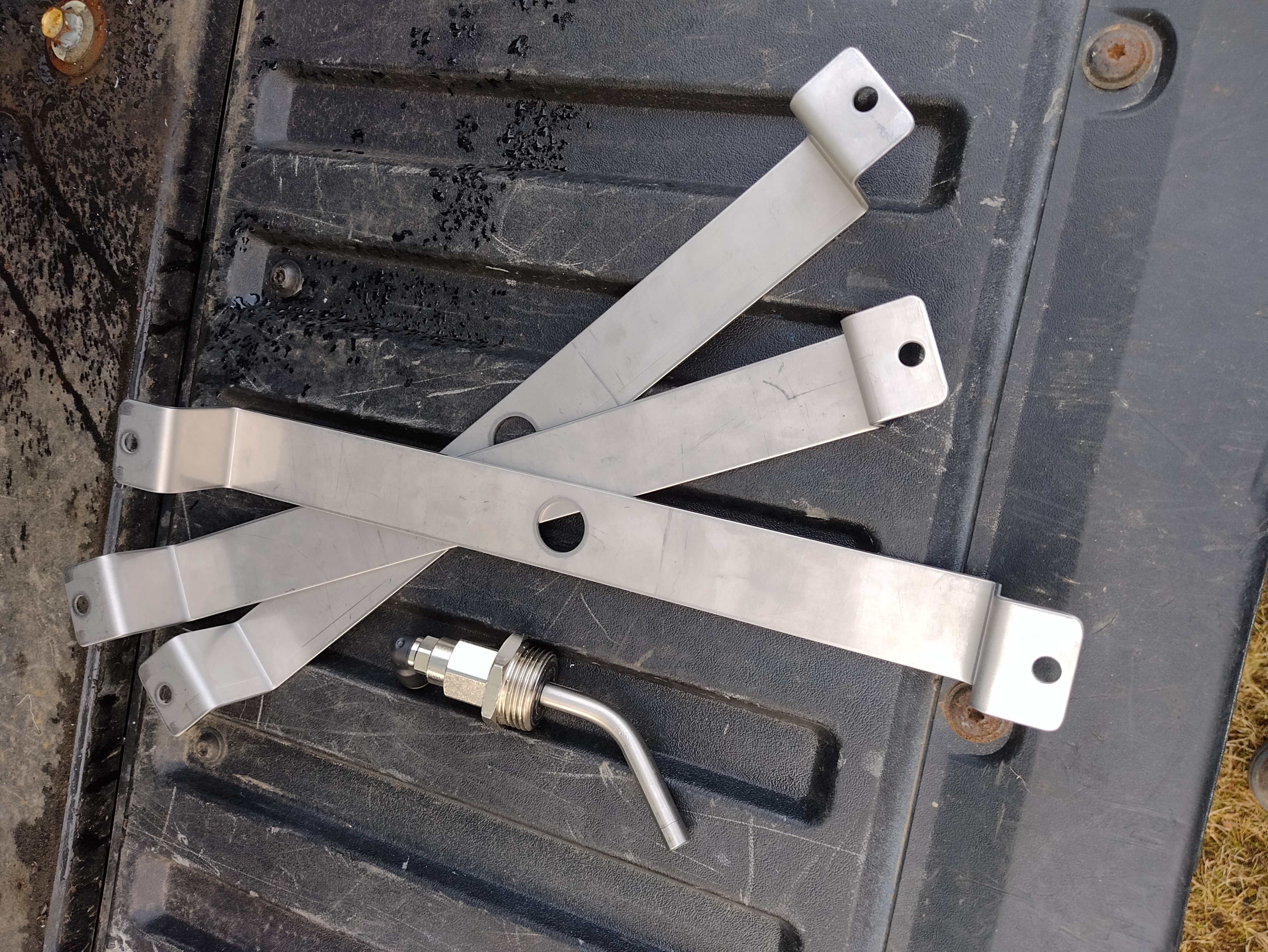

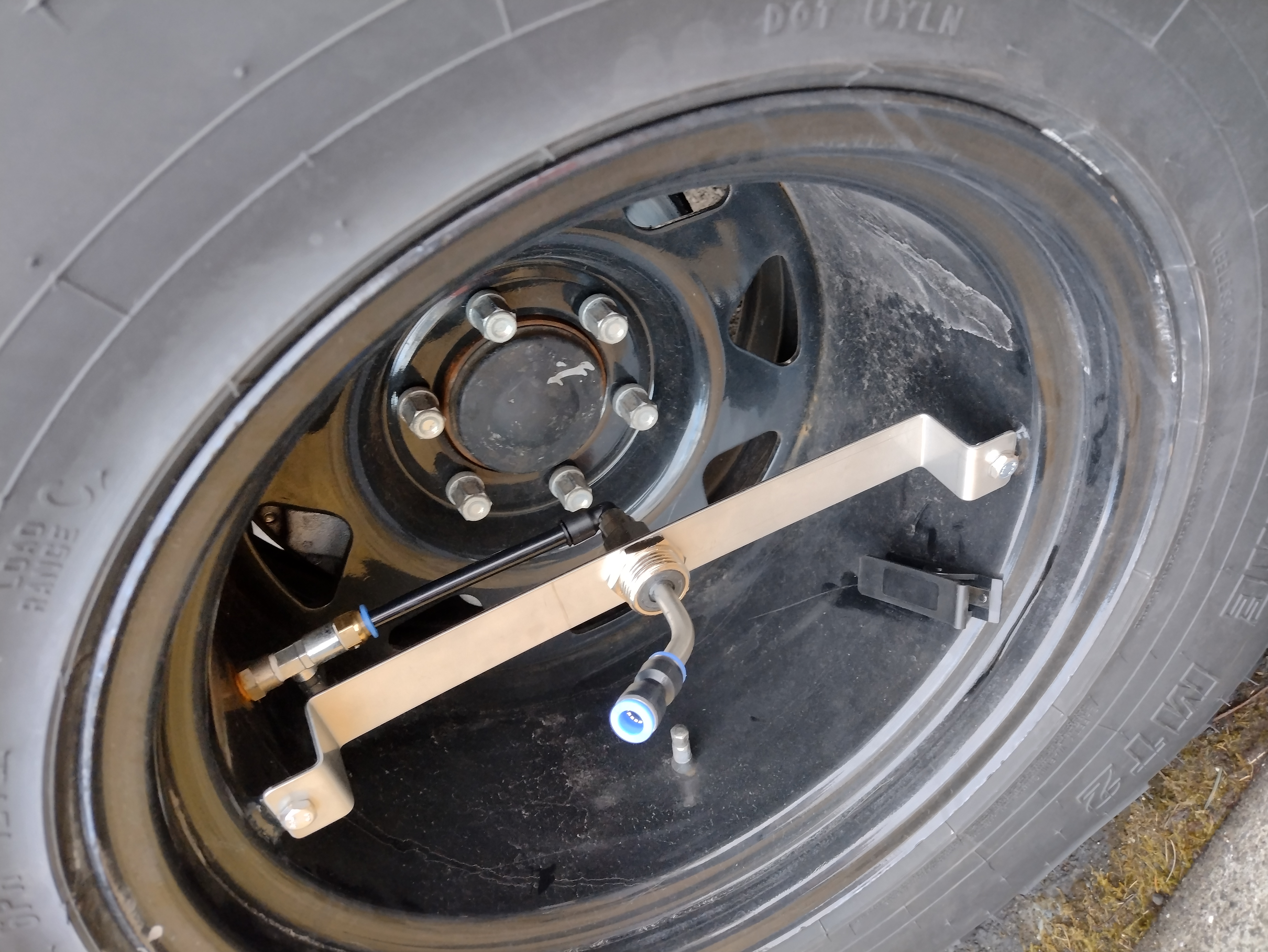

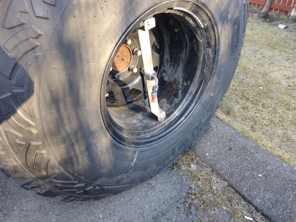

Fékk úrhleypispangirnar frá Ísloft í dag. Passa svona líka fínt og tengið stendur varla neitt út úr felgunni.
tilbúnar
Passa svona líka vel!
Tengið og kraninn nákvæmlega í flútti
Stendur svo til ekkert út

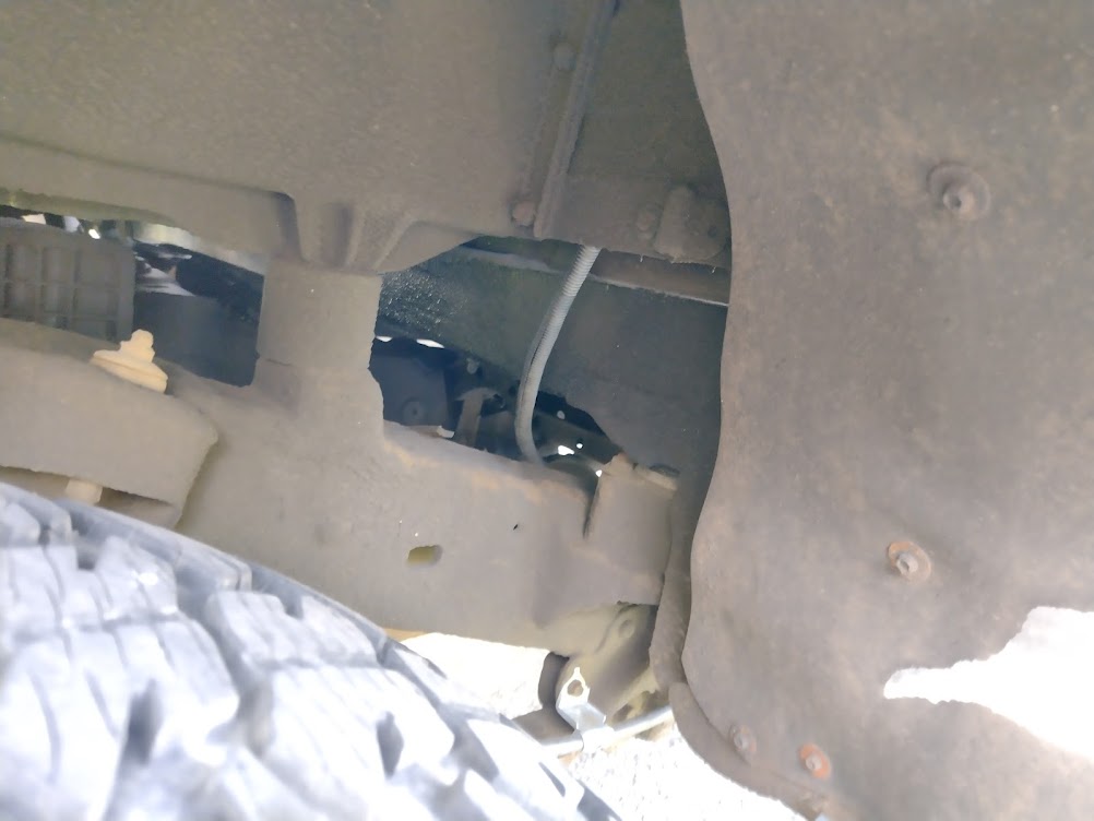

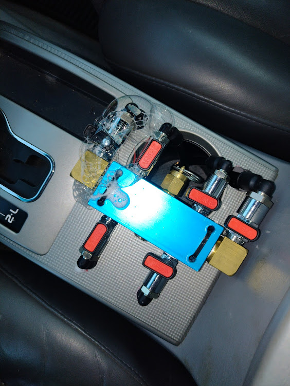

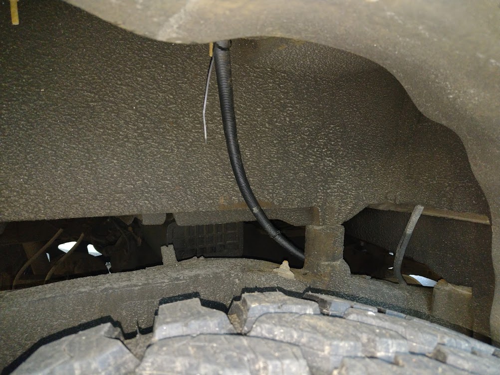

Maður er svo miklu afkastameiri þegar daginn fer að lengja. Kláraði að koma spöngunum fyrir, setti tvöfalda hlífðarbarka utan um loftslöngurnar í afturbrettunum, Þrýstiprófaði allt kerfið og fann fjóra leka;
Inntakið í kútinn lak (ekki treysta kínafittings sem kemur með þéttiteipi á sér)
Úttak úr téi við dæluna lak (ekki treysta kínafittings sem kemur með þéttiteipi á sér)
Kistan lak, ég hafði gleymt að setja rörateip á einar gengjur.
Eitt úrhleypihné lak með pakkdós, því verður reddað eftir helgi...
Tvöfaldur barki í afturbretti
ekki spara hlífðarbarka!
Leki við kistuna, gleymdist að pakka

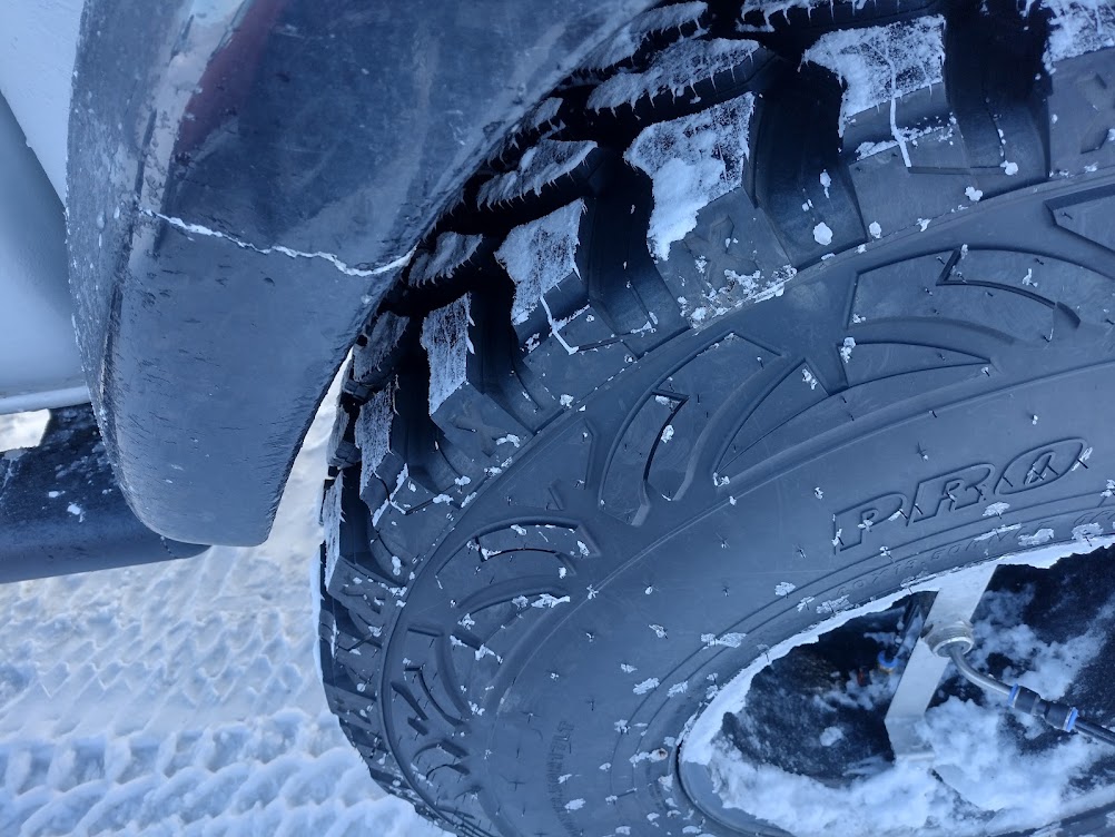

Fín ferðahelgi að baki, fór norður á Akureyri og prófaði jeppann loksins við fjölbreyttar aðstæður. Læsingarnar og úrhleypikerfið virkuðu mjög vel, fraus reyndar í einum felgukrana, en það lagaðist í næsta stoppi með því að halda utan um kranan í smá stund, en HELV, kalt í 12-14 stiga frosti!
40-tomman nartar vel í brettakanntana, og líklega verður hann hækkaður aðeins meira og kantarnir snyrtir til. Dekkin snerust aðeins utan á felgunum en ballanseringin er ekki alónýt, læt líklega líma dekkin á áður en önnur trix verða reynd. Það var farið alveg niður í sparipundin í einni púðurkistunni, 2 til 2,5 psi.
Hvíta strikið var við kranan fyrir helgina
Nartar í kantana, þarna þarf að laga

Er með eins felgur og þú og lét valsa þær. Gerðir þú það við þínar? Engin alvöru reynsla komin á þetta hjá mér svo sem.
Held þú þurfir ekki að hafa áhyggjur af því með Goodyear dekkin, ég er á 40" og þau haggast ekki þrátt fyrir að fara niður í 1-2 pund, ég er ekki búinn að láta valsa né lí a dekkin hjá mér.
Ég lét ekki valsa felgurnar. Þegar ég keypti dekkin hjá ArcticTrucks vildu þeir meina að það hefði þurft það mikinn loftþrýsting til að setja þau á að það myndi sleppa. Ég býst við að prófa að láta líma fyrst áður en ég geri meira.

muggur
Innlegg: 400
Skráður: 12.okt 2011, 15:16
Re: Tacoma 2005
Postfrá muggur » 15.mar 2023, 11:45
jongud wrote:
Ein spurning;
Hvernig hitabyssu ertu með? 12-volta eða gas?
Ég er með batterís 18V. Setti hana á lægri hitastillinguna til að byrja með en fór svo að freistast til að nota hærri stillinguna.
Það vildi svo til að hitabyssan var í bílnum þegar ég lenti í þessu veseni. Vildi ég gæti sagt að þetta hafi verið fyrirhyggja en svo var því miður ekki.

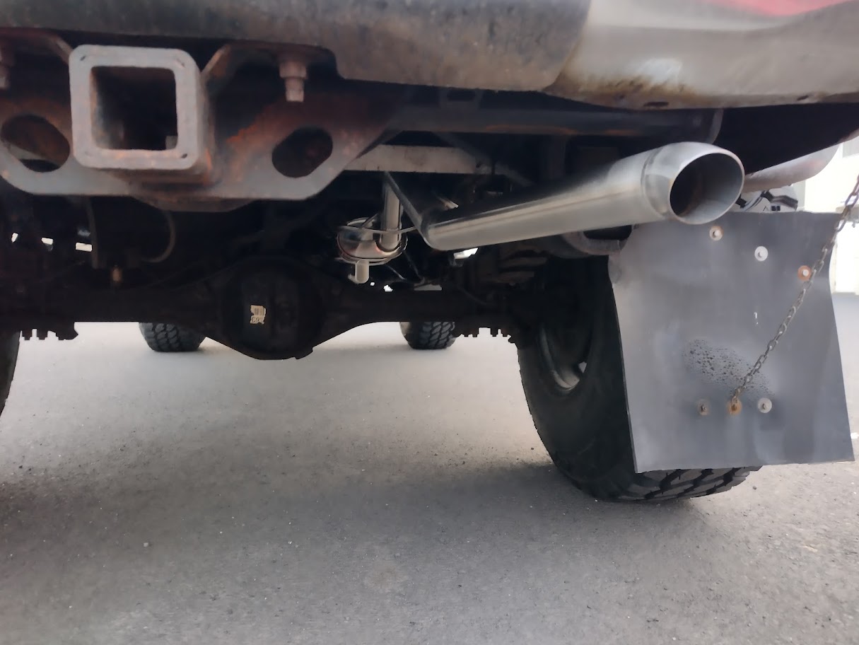

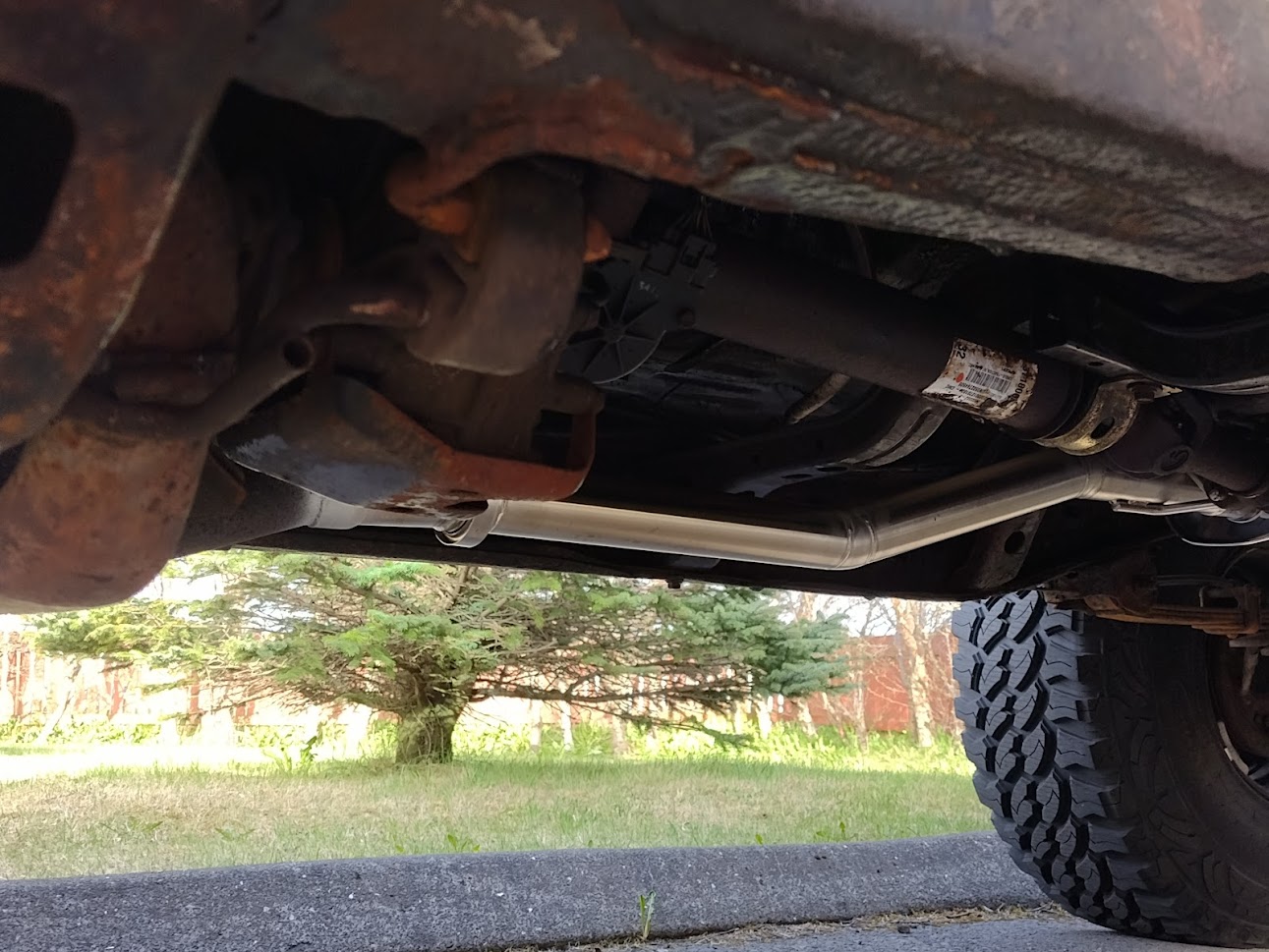

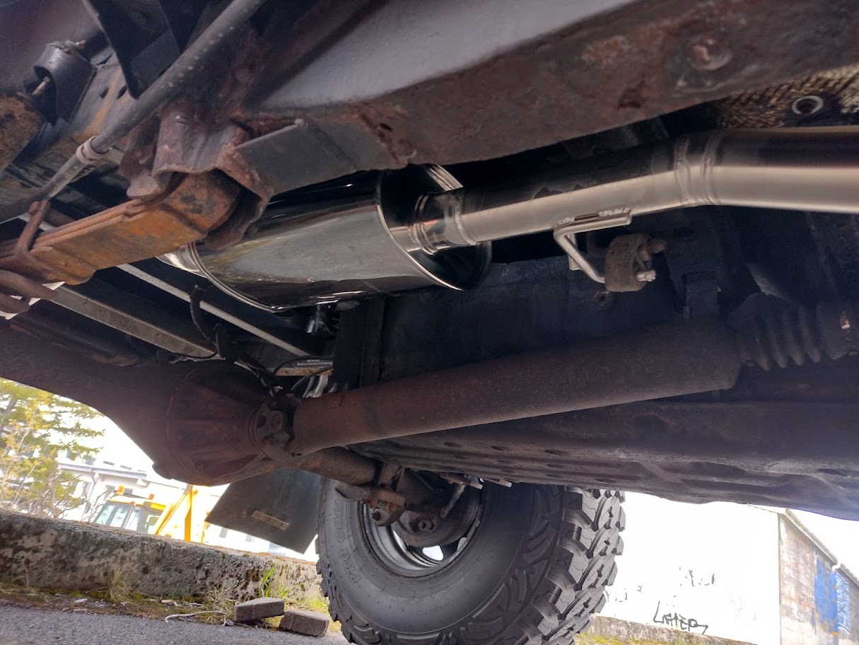

Það var kominn tími á pústið, og ákveðið að fara alla leið í ryðfrítt, 2,5" svert frá y-pípu og afturúr.
Einnig var pústið látið fara beint aftur þannig að rörið væri ekki utan í drullusokknum.
Kalli
Innlegg: 415
Skráður: 27.júl 2010, 18:28
Fullt nafn: Karl Guð
Bíltegund: Cherokee 2008
Re: Tacoma 2005
Postfrá Kalli » 13.maí 2023, 13:17
Hvern léstu smíða ryðfría pústið ?
Innlegg: 2732
Re: Tacoma 2005
Postfrá jongud » 13.maí 2023, 14:12
Kalli wrote:Hvern léstu smíða ryðfría pústið ?
True Performance

Áður en ég lét smíða pústið fór ég með jeppann í undirvagnsþvott til Classic Garage. Vildi ekki leggja það á mig eða neinn annann að vinna í undirvagninum útötuðum í drullugri feiti.
Fór nú ekki betur en svo að þegar ég var að aka úr Kópavoginum gaus upp þvílík bræla og reykjarmökkur stóð upp úr húddinu.
Ég beygði inn á næstu bensístöð og lagði vel fjarri bensíndælum og gaskútum, og snaraðist út með slökkvitækið og skrúflykil í höndunum og kippti af mínuspólnum. Fór síðan að leita að eldi. Sá enga loga en reykurinn og brælan kom frá hvarfakútnum farþegamegin. Þegar versti mökkurinn fauk frá sá ég að slatti af feitinni hafði skolast ofan á hvarfakútinn.
Ég leyfði brælunni að minnka og ók svo heim. Enginn reykur að ráði en það var andsk! bræla upp úr húddinu næstu tvær vikurnar.
Síðan fór maður með hann í pústsmíði um miðjan mánuðinn og nú um hvítasunnuna var loksins nógu þurrt til að maður gæti pússað, grunnað og lakkað grindina þar sem eitthvað ryð var sjáanlegt.

Renndum upp í Sultarfit, tók bara 3 tíma úr bænum. Á þessum dekkjum étur Tacoman þvottabretti þegar búið er að mýkja niður í 16 psi.
hálfvitaminnispunktur;
Það er betra að loka fyrir kranana í úrhleypingarkistunni ef það á að pumpa í dekk!

Postfrá jongud » 10.júl 2023, 11:24
Borskrúfurnar tvær sem héldu dælunni gáfu sig. Setti aðrar til bráðabirðgða og keypti sverari. Spurning hvort þetta endi í hnoðróm?

Hvað er þetta með mig, Kjalveg og afturrúður?
Önnur læsingin á afturrúðunni á pallhýsinu gaf sig á leiðinni yfir Kjalveg og Illahraun inn í Setur.
