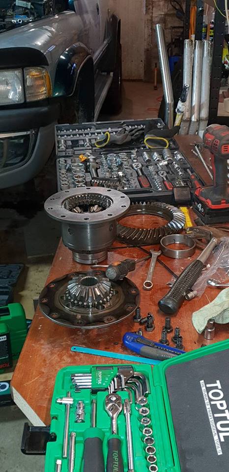

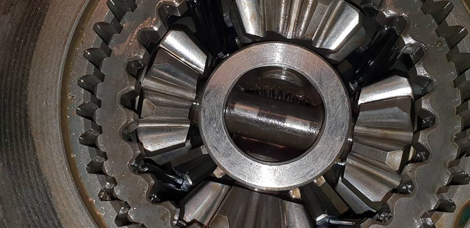

hún a.m.k virkaði. ég skoðaði nokkrar aður en ég smíðaði hana og menn virtust gera sitt á hvað, ég ætla samt að smíða aðra sem tekur bæði á bolltagötin og ytri holunum

ekki get ég nú séð að það sé neitt að þessari læsingu

Þetta virðist nú stráheilt að sjá, ekkert í stöðunni nema skoða hina hliðina og sjá hvort hún er svona góð líka.

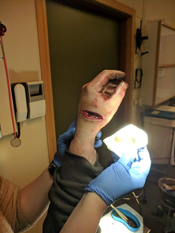

það er nú varla að aður eigi að segja frá svona, en maður slasar sig nú yfirleitt frekar heimskulega. eða við heimskulegar athafnir
mig vantaði að koma bílnum út, ég er að fara skipta um þak á húsinu mínu og ákvað að nota skúrinn sem geymslu undir efnið og að klippa plöturnar til inni,
þá þurfti að koma trukknum út, ég var búinn að spaðrífa framhásinguna, þannig að hún var bara fest aftur og lokað og ég tók þá heimskulegu ákvörðun að henda bara höbbunum í og ætla rúlla honum út úr skúrnum,
þegar ég rúlla bílnum út þá kemur þessi líka laglegi camber á hjólin, þá þoldu höbbarnir ekki að bíllinn stæði í hjólin án þess að öxlarnir héldu þeim saman.
þar sem það var komin nótt og bíllinn komin út þá ákvað ég að rífa bara höbbana úr, setja þá saman aftur og henda ytri öxlunum í og herða þá, þá gæti ég líka fært bílinn eftir þörfum meðan ég er að djöflast í húsinu.
þar sem ég var seint á ferðini og að drífa mig, þá ákvað ég að skera bara krossana, enda á ég til auka krossa í bæði hjól og þar sem þessir voru til þess að gera nýkomnir í þá vissi ég hvað þeir höfðu verið hrikalega stífir í.
það fór ekki betur en að rokkurinn reif sig svona líka fastann í annan krossinn og kastaðist í hendina mér. skar bókstaflega niður í bein, í beinið, klippti vöðva og taugar í sundur og eins og eina slagæð, sem gerði það að verkum að það bókstaflega sprautaðist blóð úr þessu eins og í einhverjum hollywood splatter slagara.. ég held að mér hafi aldrei blætt jafn rosalega, allt sem ég var klæddur í fór bara í tunnuna,
það var mér þó til happs að ég slapp við sinarnar, sem lækninum fannst mé röllu óskiljanlegt enda búið að rífa allt í sundur all í kring um þær.
þetta hefur hinsvegar kostað að bíllinn hefur staðið í hálfan mánuð á búkkum úti á plani eins og ég skildi við hann og ég með öllu ófær að gera neitt í því. hvað þá fara skipta um þak á húsinu.

Batakveðjur félagi, ég nota slíprokka mikið, slíprokka af öllum stærðum og gerðum, mikið dj er mér samt alltaf illa við þá.
Ég nota þessa græju í allt sem ég get, hef aldrei brennt mig og aldrei skorið mig, svo er miklu minna ryk og skítur af þessu, og maður lendir aldrei í að klára skífurnar og geta ekki haldið áfram!

takk fyrir það. já ég nota plasmann töluvert, ég hef yfirleitt bara haft þann vana á að skera gamla krossa í burtu, og þangað til þarna ekki lent í neinu, maður telur sig nú vanan að meðhöndla þetta verkfæri, maður er með þetta í höndunum alla daga í stálsmíðini, en maður þarf alltaf að passa sig á þeim,

Jamm drengur þetta eru skaðræðis verkfæri þekki það.Fór um daginn með hálfa skífu fasta í hausnum upp á spítala til að láta tjasla í mig.En plasminn er frábær þegar hann á við. Þú verður vonandi fljótur að gróa og jafna þig enda hörkutól .Maður bíður spentur eftir meiri myndum og hugleiðingum um raminn.Kveðja úr Himnaríki

ég þakka hólið, ég endaði á að ráðast á krossinn einhentur og tókst það án stórvægilegs líkamstjóns að þessu sinni.

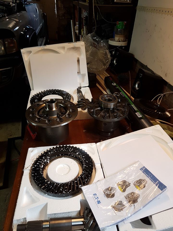

Það er nú gott að sjá Ram standa í alla fjóra og enn betra ef þín fjórða er orðin brúkleg líka.
Hér var pakkadagur í dag, eitt stykki hlutfall....þetta tínist inn í rólegheitum ;-)

já, það er öllu skárra að sjá hann svona,
já við erum á svipuðum slíóðum hvað það varðar, en það þarf víst að borga þetta dót allt þannig að það er í lagi að þetta komi hægt og rólega, það heldur áhuganum í gangi á meðan allavega

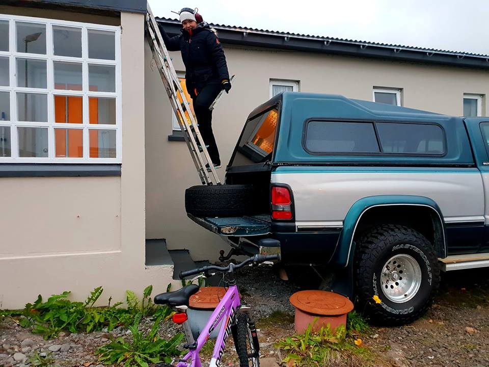

Re: Gamall Ram

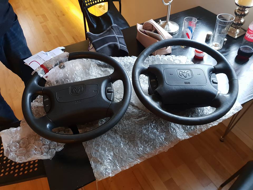

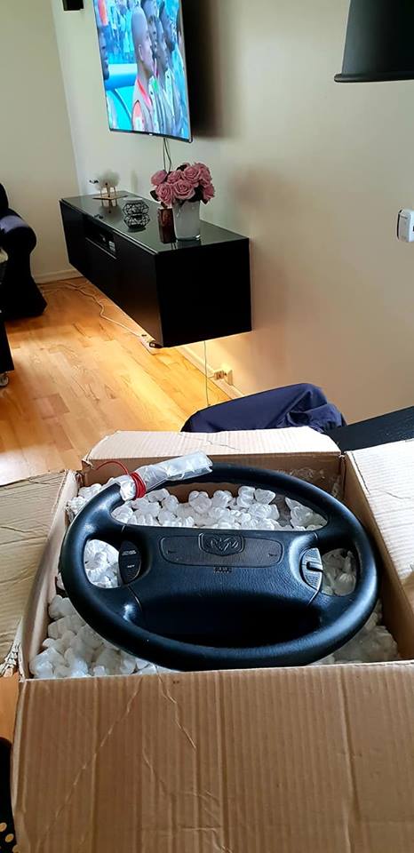

þetta átti nú að heita vinnubíll. þannig að núna er hann notaður í þakvinnuna, sem vinnupallur
einnig fannst ég loksins leðurstýri
- stry.jpg (95.53 KiB) Viewed 30864 times
- karlmennhvad.jpg (99.98 KiB) Viewed 30864 times

Re: Gamall Ram
LOL er þessi vinnupallur góðkenndur af vinnueftirlitinu :-D :-D ??

Þegar þú verður búnn að setja leðurstýrið í og hitt er BARA að þvælast fyrir þér þá skal ég vera vinur í raun og losa þig við það ;-)

já það er merkt þér, sjáum bara hvort hitt renni ekki ljúflega í :)
svo er náttúrulega það hvort hann haldi í vanann og gamla stýrið verði bókstaflega fast í. hann sleppir gömlum íhlutum ekki svo auðveldlega sá gamli

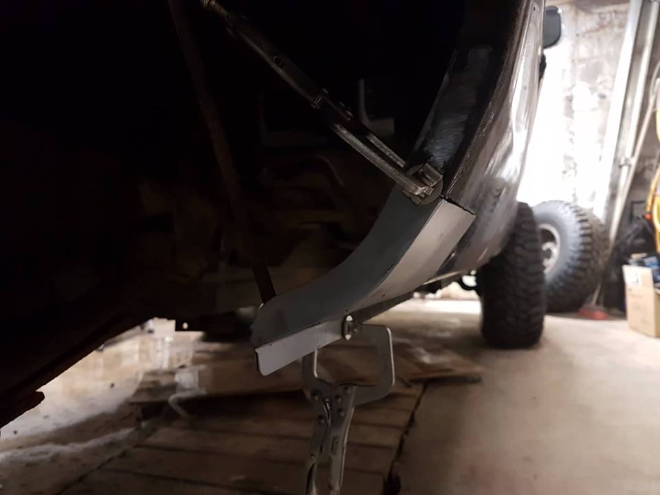

Re: Gamall Ram
þegar maður gerir ekkert í bílnum, en er bílapspjallahugleiðingakúnstner verður maður þá ekki að öpdeita þótt ekkert sé að frétta?

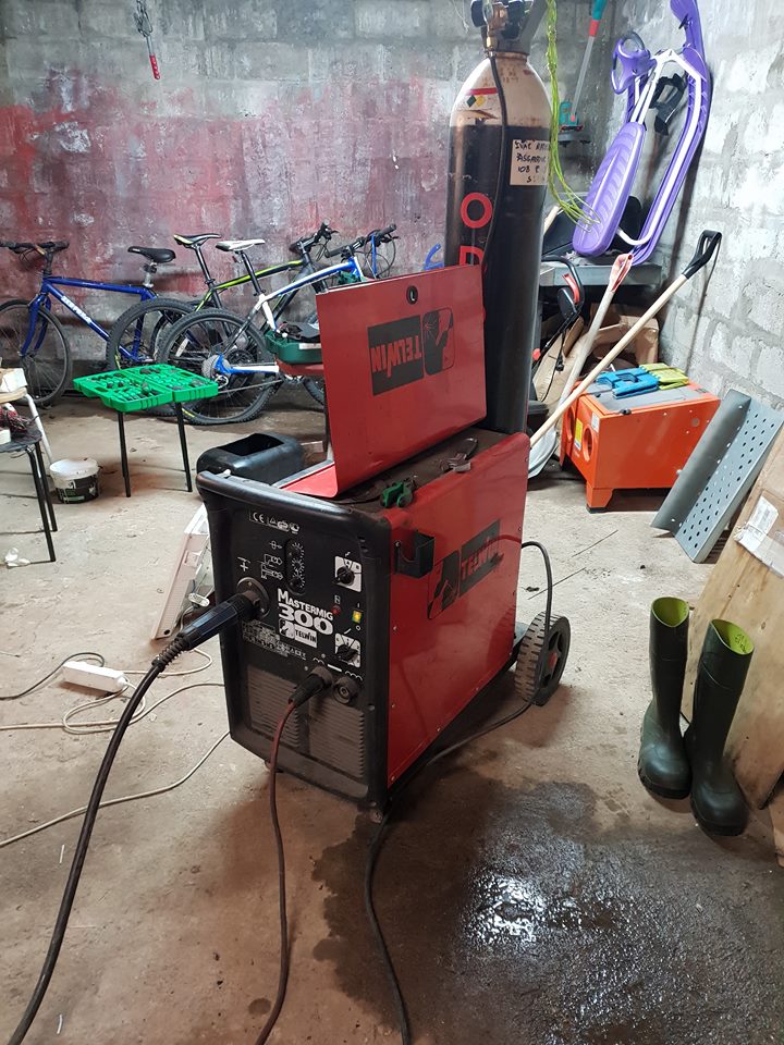

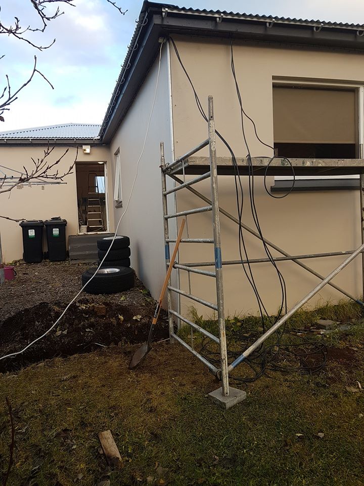

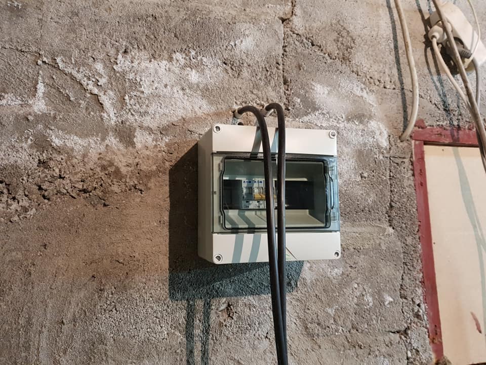

þetta er samt á leiðinni.. til þess að komast í þau verkefni sem höfðu verið plönuð í vetur þá þurfti ég að taka smá skurk í skúrnum. svona svo ég gæti soðið þar og svo er ég með sandblástuskassa og loftpressu sem mig vantaði að koma í gagnið ásamt flr.
rafmagnið í skúrnum var afskaplega rússnenskt, kapall leiddur eftir þakkantinum á húsinu, svo hékk hann í lausu lofti ca 4 metra yfir í skúrinn, þar var hann tekinn í gegnum vegginn og splæstur í sundur og rússatengt hvert fjöltengið í annað. þetta var svo allt rússatengt í eina innstungu inn í húsi. má þakka fyrir að það var ekki búið að kveikna í þessu. kom oft neistaflug úr þessu öllu saman við það eitt að maður lokaði hurðini
þannig að áður en ég gæti farið að brasa eitthvað varð ég að koma 3ja fasa rafmagni í kofann, og það hafðist loksins, það var eins og annað auðvitað heilmikið verkefni. lagði tvo 5 leiðara í plastkapli eftir milliloftinu, sem kostaði það að ég þurfti að rúlla mér 12 metra leið í glerull fram og til baka, með sds borvél og verkfæri og allt tilheyrandi. bora tvö 40cm löng göt í gegn um steypy liggjandi á maganum.. sem var afskaplega gaman. þurfti að rífa hornið af þakkantinum, beygja aluzink í stokk til að leiða rafmagnið svo niður eftir húsinu, moka skurð yfir í skúr.. setja upp töflu inn í skúrnum og flr og flr
þetta hafðist svo á endanum og nú er ég kominn með 32amp tengil inn í skúr loksins, og get loksins notað alltof öflugu suðuna sem ég keypti í einhverju jákvæðniskastinu, ég er búinn að prufa að sjóða á tæpum 300amp og mér skylst á konuni að hún hafi getað horft á vampíruþættina sína á fullu blasti inni í stofu á meðan þannig að þetta virðist sleppa.

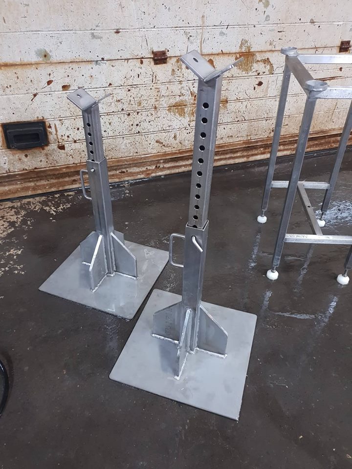

ég hafði smíðað mér búkka sem áttu að duga undir fordinn, en voru síðan eiginlega aldrei nógu háir, hvorki undir þennan né fordinn, og þar sem þessi er að fara búa á búkkum næstu mánuðina hásingalaus og palllaus þá ákvað ég að smíða búkka sem dygðu í verkið, ég fór eflaust vel "overboard" í smíðagleðini og smíðaði held ég einhevrja stæðstu búkka sem ég hef séð, þeir eru komnir vel yfir meter í hæðstu stöðu.
þannig að núna er loksins komið af því að fara drulla bílnum inn og byrja "starfa" í kvikindinu.
með fylgjandi eru svo til þess að gera algerlega óbílatengdar myndir af þessari til þes að gera algjörlega óbílatengdu langloku. sem mig grunar nú að einhevrjir tengi nú við engu síður.

Re: Gamall Ram
Þú ert þá orðinn klár í vetrarverkefnið eftir að vera búinn að leika bæði rafvirkja og moldvörpu undanfarið ef marka má myndirnar, þá gerum ég ráð fyrir að fara að sjá innlegg tengdari spjallinu á komandi vikum :-)
Þú ættir alla vega ekki að verða í vandræðum þó þú þurfir að sjóða eitthvað sæmilega svert !!
MBK
Gæi

Re: Gamall Ram
Já, þessi kæmi sér vel ef ég færi að taka að mér boddýviðgerðir á frystitogurum
Já maður ee búinn að leika hinu ýmsu iðnaðamenn síðustu mánuði, og blóta mikið

jæja, raminn er þá officially orðinn bótaþegi. smíðaði flestar bæturnar áðan og er byrjaði að möndla tvær í
