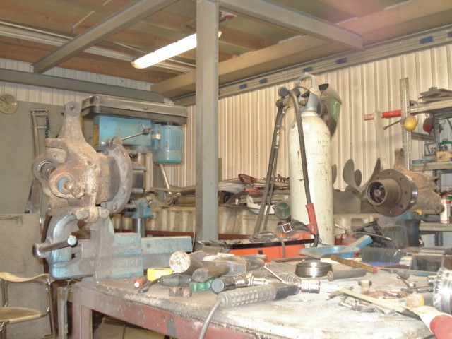

Jæja.
Komin önnur liðhús og C, til að setja á nýju hásinguna, þar sem að hún er undan nýrri bíl. Og til að auðvelda mér hönnunina á hubbinu.
Liðhús + Hubb.JPG (154.04 KiB) Viewed 23980 times
Þægilegra að geta verið bara með þetta í skrúfstykkinu og bíllinn ekki stopp á meðan.

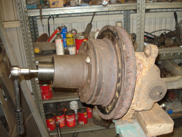

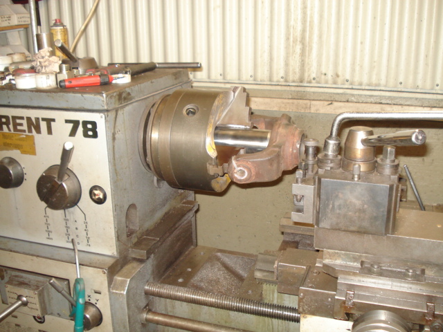

Fann mér gamla glussatjakksstöng og renndi pressumál á endann, til að geta sett C-ið í rennibekkinn. Suða rennd af og restin af rörinu pressað úr.
Renna C.JPG (156.09 KiB) Viewed 23975 times

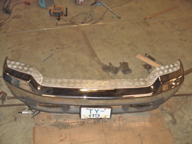

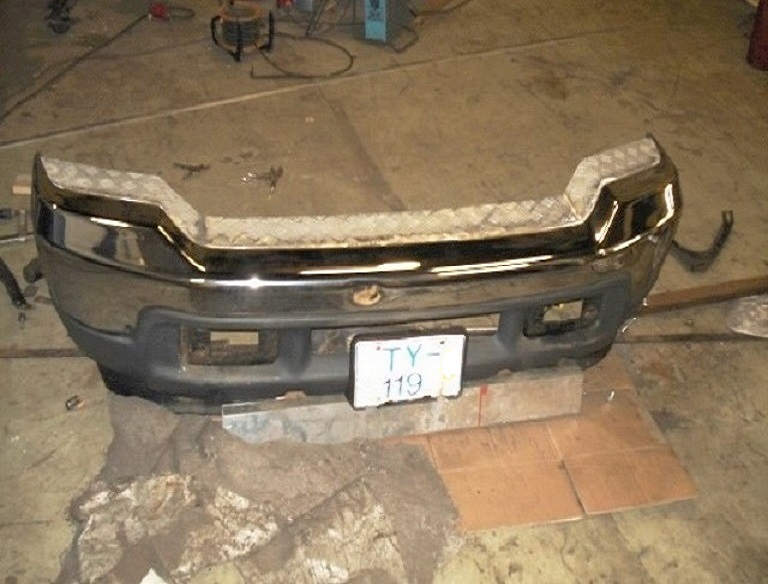

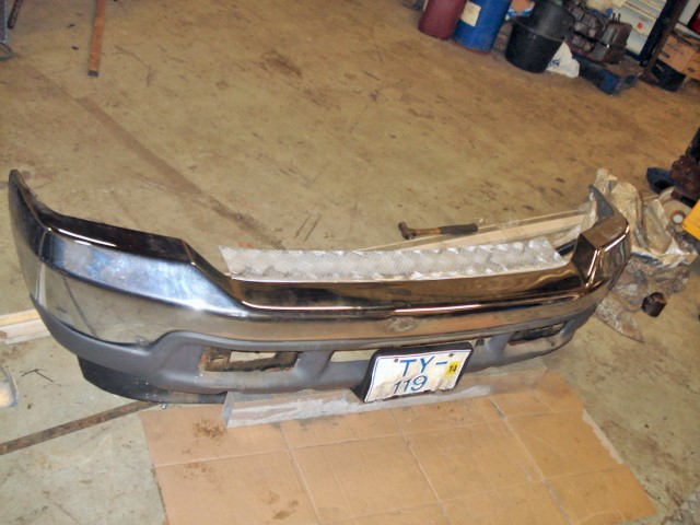

Þá er nú gullboginn kominn heim aftur. Eftir að hafa verið pússaður í drep og sendur í rafpólýhúðun.
Veit ekki hversu góð þessi mynd er, en hann glansar mun meira fyrir framan mig.

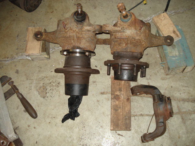

Þá er maður enn og aftur byrjaður að mæla. Búið að stilla þessu upp fyrir mælingu. s.s. núverandi búnaði og tilvonandi búnaði. Bara við mun betri aðstæður og bíllinn ekki stopp á meðan.
Hubb samanburður.JPG (107.49 KiB) Viewed 23818 times
Ætti að ná að klára þessar mælingar um helgina, ef ég fæ frið við það. Fæ sennilega orginal bremsudisk líka á morgun, til að vera með í mælingunum líka.

Lottó tölurnar að verða komnar og sem betur fer ákvað ég að draga andann dúpt og bíða eftir þessum liðhúsum. Hefði lent í tómu bulli, ef ég hefði haldið áfram, eins og ég ætlaði að gera þetta. Vonlaust að gera þetta, eins og ég var að gera þetta. Kominn með aðra bremsudiska og reikna með að klára mælinguna í dag.

Jæja, þá eru lottótölurnar komnar í hús. Það þarf aðeins að minnka stýringuna á leguhubbinu, til að setja bremsudiskinn að aftan og svo þarf að fræsa aðeins af liðhúsinu, þannig að bremsudiskurinn fari á sama stað og sá gamli. Þá passar öxullinn beint í og engar stórkostlegar aðgerðir.
Þannig að þetta mun líta svona út.
Með því að fræsa af liðhúsinu, þá verður þetta eins orginal og hægt er. Þannig að nú er bara að fara að útbúa stól fyrir liðhúsið, svo að það sé hægt að plana þau.

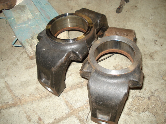

Jæja, þá er nú búið að skafa af liðhúsunum.
Fékk kunningja minn hjá Hillari, til að fræsa þetta, þar sem að fræsinn minn er ennþá í búðinni.
Græjaði stól fyrir liðhúsin, til að einfalda afrétinguna í fræsnum og svona lítur þetta út eftir fræsun.
Fræst liðhús.JPG (102.2 KiB) Viewed 23484 times
Næst er að taka fláa á innri brúnina, fyrir O-hringinn. Þar sem að hann fór við fræsingu.
Smíðaði mér græju til að setja liðhúsið í bekkinn, og til að taka fláann fyrir o-hringinn.
Renna liðhús.JPG (105.86 KiB) Viewed 23215 times

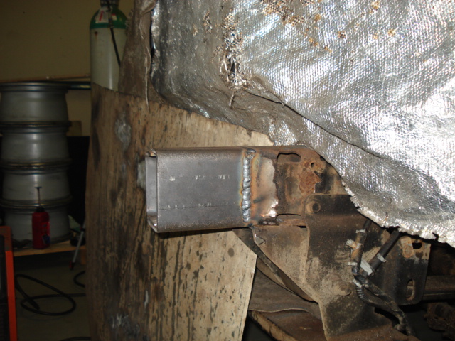

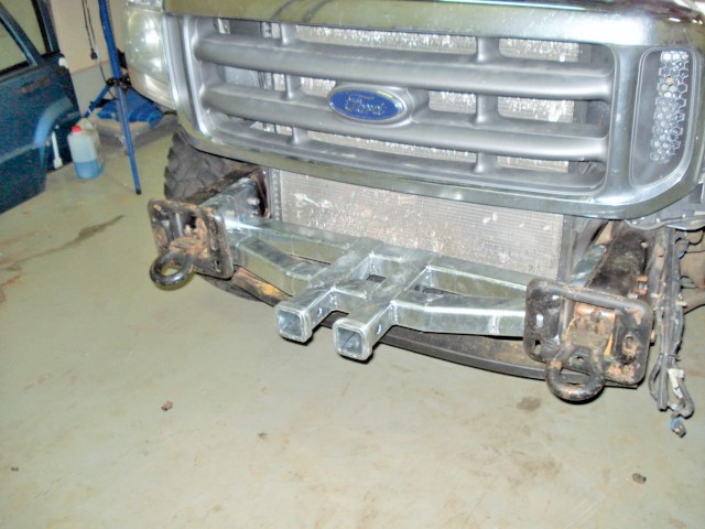

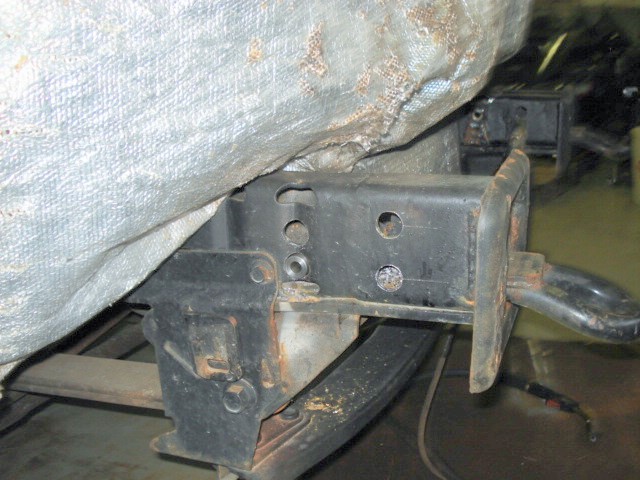

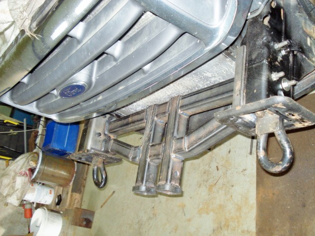

Ákvað að hvíla mig aðeins á liðhúsa game-inu og fara að huga að smá face lift. Á meðan að ég er að bíða eftir fræsitönninni til að gera abs haldarann. Og sennilega aðeins lengur, eða þangað til að framendinn verður klár.
Þegar að ég ætlaði að fara að setja gull bogann upp, þá fannst mér það ekki vera hægt, öðruvísi en að klára fyrst framendann. Stuðarinn var rifinn af og grindin lengd um 13cm. Ástæða lengingarinnar, var að minnka sem mest skurðinn á stuðaranum og búa til smá vinnupall (stigbretti), ásamt því að geta gert aðeins öflugra prófíl beysli framan á hann.
Lenging á grind.JPG (103.23 KiB) Viewed 23347 times
Lenging á grind..JPG (134.96 KiB) Viewed 23347 times
Lenging á grind...JPG (155.64 KiB) Viewed 23347 times
Lenging á grind....JPG (141.41 KiB) Viewed 23347 times

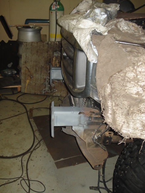

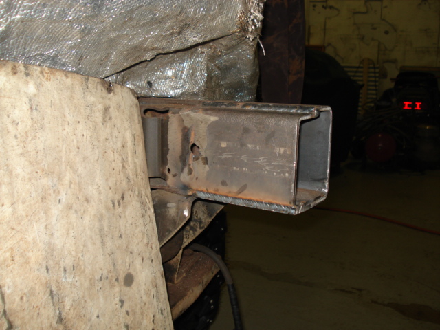

Postfrá svarti sambo » 13.feb 2015, 04:08
Jæja, gerði smá og myndirnar sýna stöðu verksins.
Næst ætla ég að setja 10x100 flatjárn undir grindina, sem verður boltað við og tengja þetta betur saman, ef maður skyldi nota kengina í eitthvað mikið tog. Þarf örugglega ekki að gera það, en líður bara betur við að vita af því og fæ smá auka lyftingu í hann, á meðan að hann er á fjöðrunum.

Postfrá svarti sambo » 17.feb 2015, 07:26

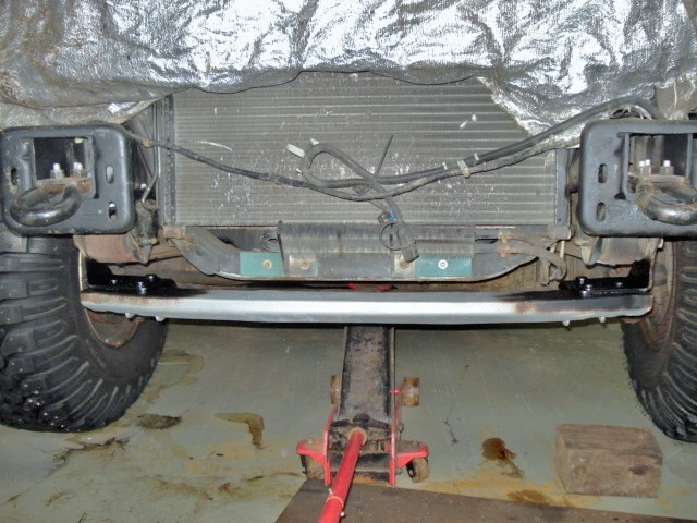

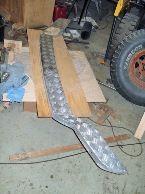

Jæja, búinn að gera smá og er að klára undirvagnsvörnina. víxlaði eyrunum og stytti vörnina, en það var ekki nóg að víxla eyrunum. Hefði þurft að snúa þeim aðeins líka uppá götin. flýtti mér aðeins of mikið við það, gleymdi að hugsa.

Jæja, fann smá stund til að klára að setja undirvagnsvörnina undir aftur. Skar gömlu eyrun af aftur og sneið ný eyru til að sjóða á aftur, ásamt því að hafa verið búinn að stytta vörnina.

Er að koma smá mynd á þetta.
Síðan þegar að ég verð búinn að smíða renninginn, þá mun ég pólera hann og sennilega lakka með glæru lakki, til að hann haldi sér. Einnig mun ég setja pakkningarefni á milli stuðara og rennings, til að einangra þetta frá hvort öðru.

Þá er búið að móta þennann renning og bara eftir að styrkja og stýfa, vegna víbrings. Og svo pólera og eitthvað pjatt.
Full smíðaður, bara smá pjatt eftir.

Postfrá svarti sambo » 03.mar 2015, 22:45
Þá er bæði smíði og pjatti lokið.
Og næst er bara að máta og sjá hvernig þetta kemur út.

Postfrá svarti sambo » 04.mar 2015, 18:55

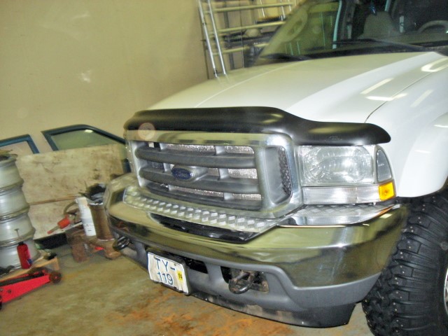

Jæja,
Þá er búið að setja stuðarann á, til mátunar. Og svona lýtur þetta út, eftir þessa aðgerð. Fínasti pallur, til að standa á, þegar að það þarf að vinna við vélina.
Svo er ein svona til að átta sig á hlutföllunum á 46". Tjakkaði hann upp í hámarks, löglega hæð. Eða 135cm, miðað við efri brún á ljósi.
Mér sýnist að það muni ekki þurfa að skera mikið af stuðaranum við 46", en það kemur betur í ljós síðar. Þannig að þá er bara að fara að byrja að skoða prófílbeyslið næst.

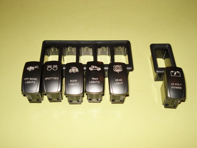

Jæja,
Það er lítið búið að vera að gerast í þessum. Fékk senda rofa úr ameríkuhreppi fyrir aukarafkerfið.
http://www.aironboard.com/online/rocker ... green.html
Þannig að þá er hægt að fara að skoða það, þegar að ég geng frá kösturunum að framan.

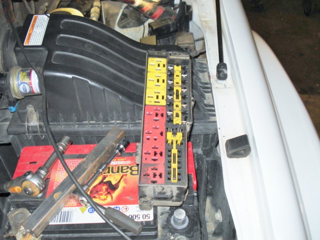

Jæja,

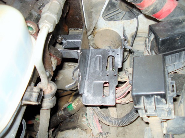

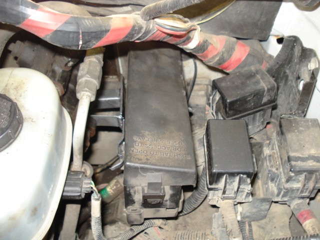

Náði mér í öryggjabox úr cherokee zj, til að nota í aukarafkerfið. Það býður upp á 7 relay og 16 öryggi, þannig að það er hægt að vera með öryggi bæði á kraftinum og á stýristraumnum fyrir relay-in, + tvö auka öryggi, sem verður fyrir spóluna sem virkjar auka rafkerfið.
Svona lýtur það út.
Smíðaði mér brakket fyrir það og gat notað hluta af orginal brakketinu líka.
Þannig að þetta lýtur svona út í bílnum.
Svo er bara að fara og gerast Skúli rafvirki.

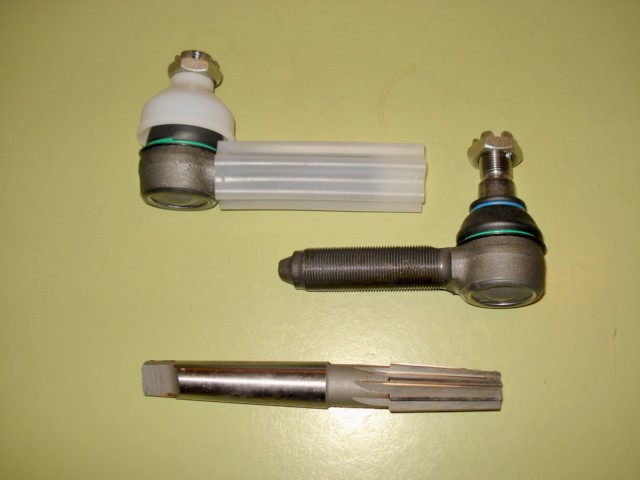

Fór með trukkinn í skoðun um daginn og það var sett út á einn stýrisenda, sem er staðsettur á togstöng og fer í pittman arminn. Einnig ætlaði ég að fá rétta dekkjastærð skráða á bílinn, en það var ekki hægt, þar sem að ég var ekki með hjólastöðuvottorð. Finnst það alveg merkilegt að maður skuli þurfa að koma með hjólastöðuvottorð, þegar að það hefur ekki verið neitt átt við hjólabúnað eða stýrisgang, bara skorið úr brettum og annað fjaðrahengslið á fremri fjöðrunum fært undir grind að aftanverðu.
En, hvað um það.
Fór í AP varahluti og náði mér í nýja svokallaða Benz-stýrisenda. Þessir endar eru ætlaðir í Benz 913, Volvo FL612, Moog, Iveco og sjálfsagt einhverja fleiri vörubíla. Þannig að þeir ættu að vera nógu sterkir.
Þar sem að hallinn á kóninum er ekki sá sami og á orginal endum, þá var farið inná aliexpress og rímari pantaður, með réttum kónhalla ( 1:10 ). Hann kostaði heilar 5000kr hingað kominn, með öllum gjöldum. Gæðin eiga eftir að koma í ljós, en hann leggst vel í mig. Þannig að nú er bara að fara að hysja upp um sig buxurnar, og fara að gera eitthvað að viti, ekki bara vafra um á netinu og rugla í eigin haus.

Jæja, þá er ég búinn að hysja upp um mig buxurnar og farinn að halda aðeins áfram með þetta eilífðar verkefni.
Tók þá ákvörðun, að smíða á hann prófílbeysli. Þar sem að það fer ekkert minna spil á hann, en 12000 pund, þá er eins gott að hafa þetta svolítið öflugt.
Svona lýtur þetta út.
Byrjaði á því að útbúa mér hólka, til að sjóða inní grindina, svo maður herði hana ekki saman.
Hólkar í grind.JPG (109.89 KiB) Viewed 21303 times
Síðan var klippt 8mm plötuefni og beygt í vinkil, til að bolta á grindina og prófílbeysli soðið í plattana.
Ástæðan fyrir því að ég skuli vilja bolta þetta á grindina, er vegna galvinseringar. Þar sem að beyslið er full mótað, þá er bara næsta verk, að láta galvinhúða þetta, og vera laus við fulla prófíla af riði. Síðan eru notaðir 12mm boltar í þetta og 12,9 styrkleiki.

Postfrá svarti sambo » 25.jún 2015, 10:35
Jæja. áfram með smjörið.
Prófílbeyslið komið úr zinkun.
Svo er bara að setja stuðarann og kastaragrindina á, og sjá hvernig þetta lúkkar.
Og svo er bara að fara að raða kösturunum á, og sjá heildar myndina á þessu.

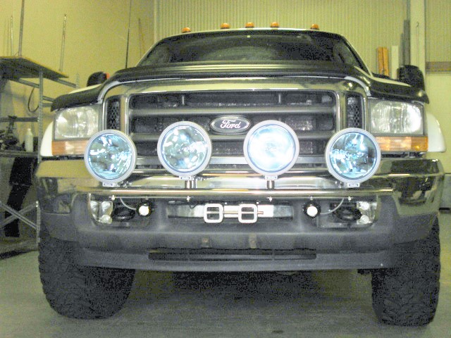

Postfrá svarti sambo » 01.júl 2015, 18:48
Jæja, þá er búið að raða kösturunum upp, og svo er bara að bíða eftir myrkrinu, til að stilla kastarana.
Síðan er nóg pláss til að tilla niður fæti, ef það þarf að vera gera eitthvað í vélasalnum.
Og svona er staðan á þessu í dag.
Síðan er bara að koma númeraplötunni fyrir aftur. Þarf að síkka hana niður.
