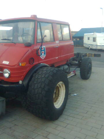

Ég er að breyta slökkvibifreið sem ég keypti frá Strandabyggð og ætlunin er að setja undir hann 47" dekk og felgur, setja á hann Camper og breyta honum í heilsárshúsbíl. Hér er ætlunin að setja inn myndir og fá kannski hugmyndir af því sem betur mætti fara.

Dekkin mátuð undir.

Dekkin komin undir.

Stórskemmtilegt verkefni á ferð hér og það verður spennandi að sjá framvindu mála!
Eitt sem betur má fara, fáðu þér aðgang á einhverju frísvæði, svo sem flickr.com eða photobucket.com til að geyma myndirnar fyrir þig, nota síðan img takkann hérna þegar þú ert að setja inn mynd og setja slóðina á myndina af myndahýsingunni þar á milli. Þannig getum við séð myndirnar í eðlilegri stærð og séð betur hvað er um að vera.

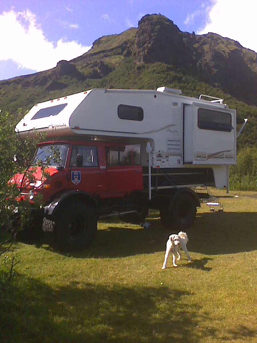

Postfrá Bílakall » 08.aug 2012, 14:32
Hann er svona í dag.

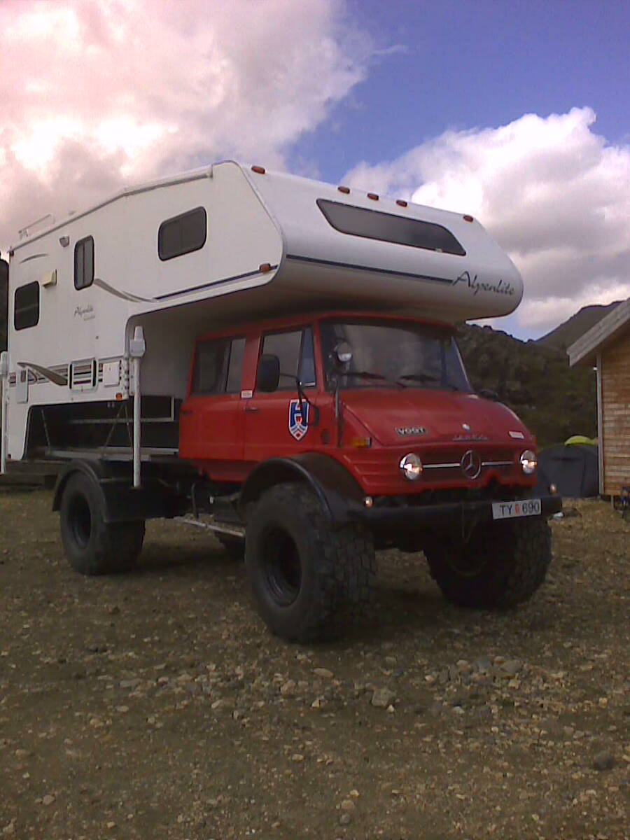

Postfrá Bílakall » 08.aug 2012, 14:33
Tekin í Landmannal.

Alveg ótrúlega flottur!

Ótrúlega flottur. Hvað meira er hægt að biðja um?
Alltaf að verða spenntari fyrir svona trukkum. Hvað viktar þetta og hver er eyðslan?

Geggjað gaman að skoða þetta myndaalbúm! Þarna eru menn sko ekkert að grínast neitt!

Fullorðins!!!
En hvar fær maður svona stórann og magnaðann camper?

HaffiTopp wrote:Fullorðins!!!
Er þetta ekki bara camper ætlaður á stóran Amerískan pikupp.

Það var f350 með hann en hann var aðeins of stór svo að eigandinn seldi camperinn

Eyðslan á bílnum er um 18 lítrar, hef ekki enn vigtað hann, ég gæti trúað að hann væri um 5 tonn með camper. Ég setti bílinn í geymslu í vetur, hann hefur alltaf verið geymdur inni frá upphafi svo maður fer nú ekki að láta hann ryðga niður þó maður vilji og langi að leika sér í snjónum. Annars er ég mjög ánægður með bílinn og hann hefur komið vel út. Það þarf að gera smávægilegar breytingar á afturfjöðrun því hann vaggar full mikið og er full hastur á þvottabrettunum.
