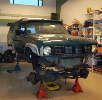

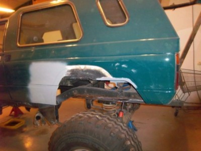

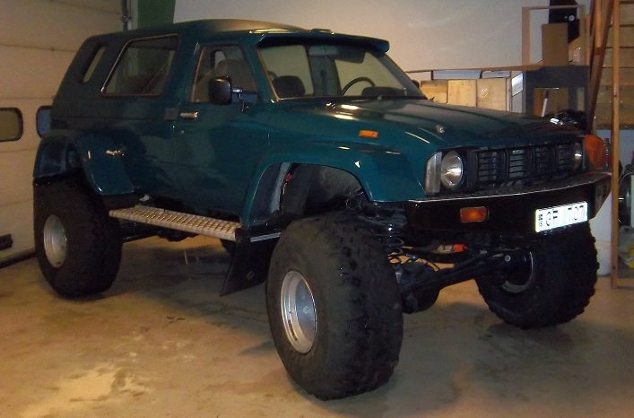

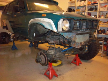

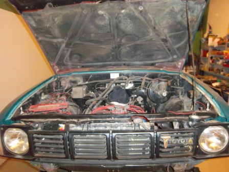

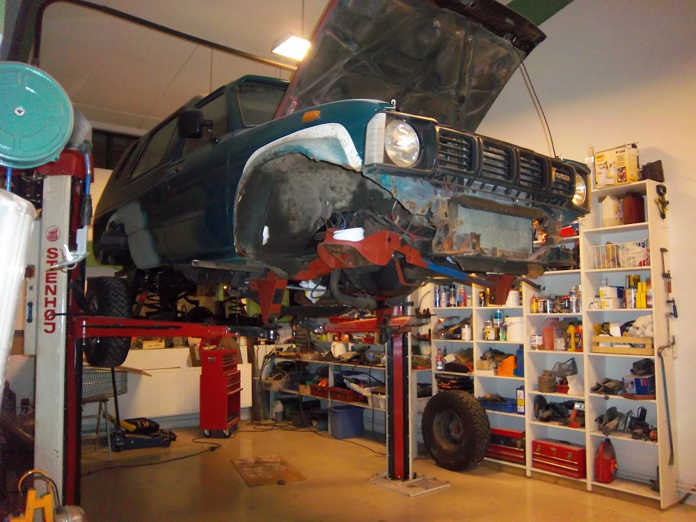

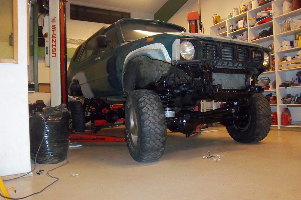

Ég á eitt stykki hilux sem ég er búinn að vera dunda í síðustu ár og ætlaði að leyfa ykkur að sjá gripinn.
það sem ég er búinn að gera í honum er:
Algjör riðbæting allt rið skorið úr og soðið nýtt í.
heilsprautun (þarf að sprauta aftur illa gert)

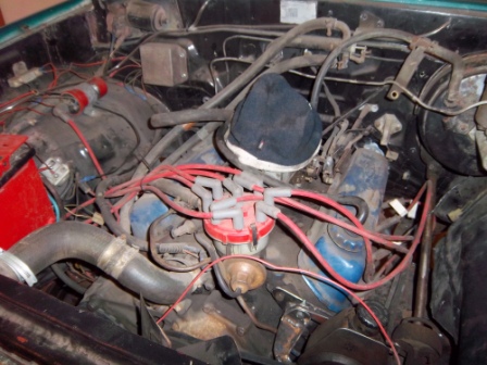

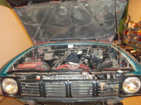

losaði mig við 2,2lítra mótorinn og kom 302 fyrir(á eftir að skipta aftur þegar ég verð ríkur;)

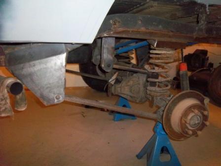

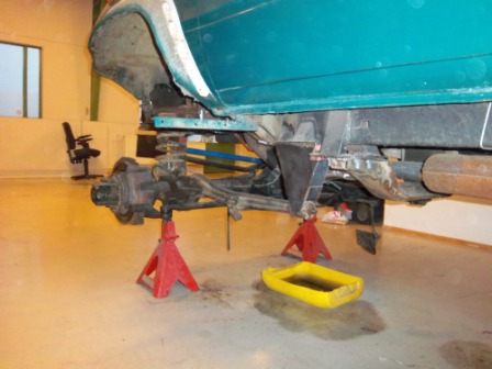

tók hásingarnar og fjaðrirnar undan og kom fyrir patrol hásingum og gormum.
Breikkaði kantana.
þetta eru aðal atriðinn en sem komið er. læt fylgja nokkrar myndir eins og hann er í dag.

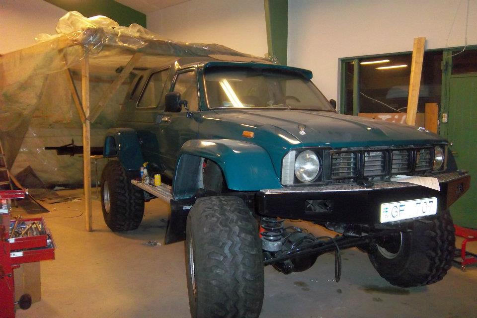

svona stendur hann í dag.
ég notaði bara patrol systemið áfram

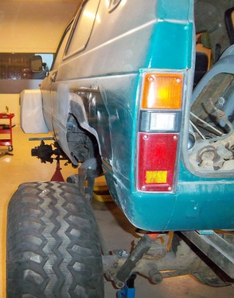

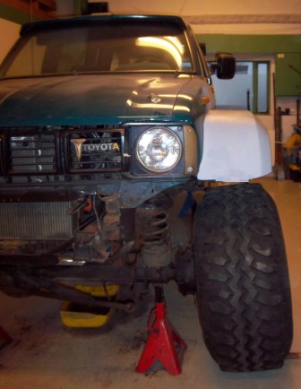

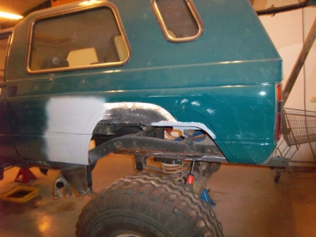

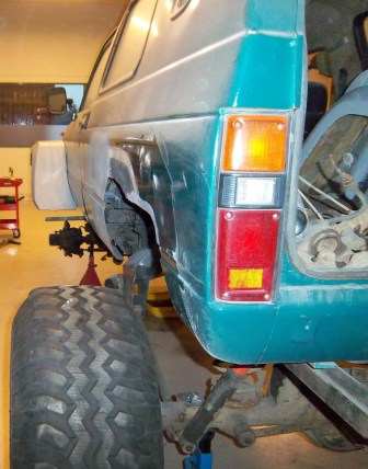

er að verða búin að breikka kantana
svoldið breiðari hásingar.
Síðast breytt af ojons þann 20.des 2016, 23:47, breytt 3 sinnum samtals.

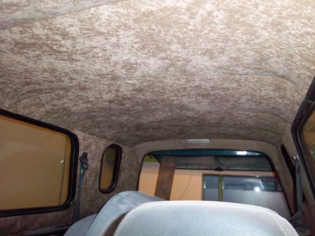

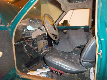

ekki margir lúxar með leður og rafmagn...
fín toppklæðningin

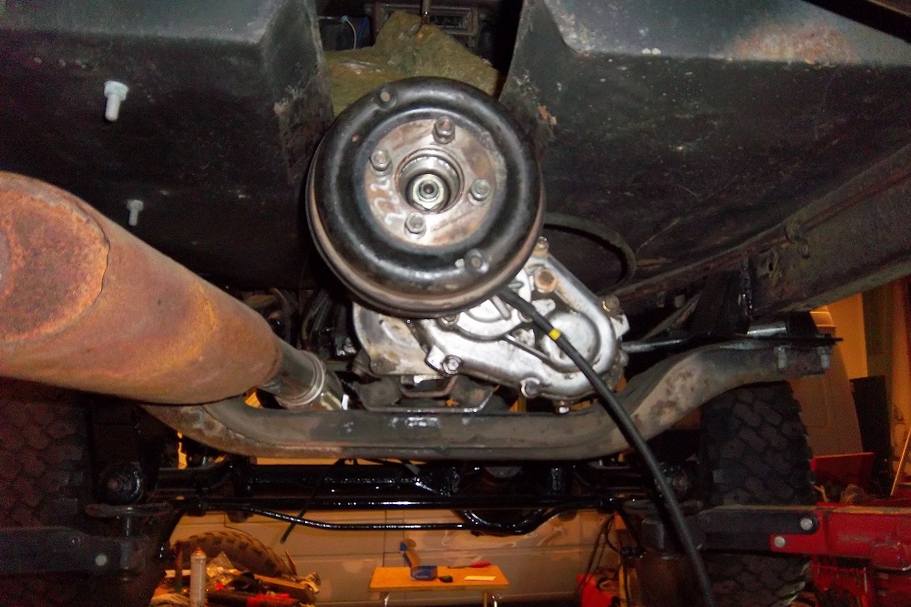

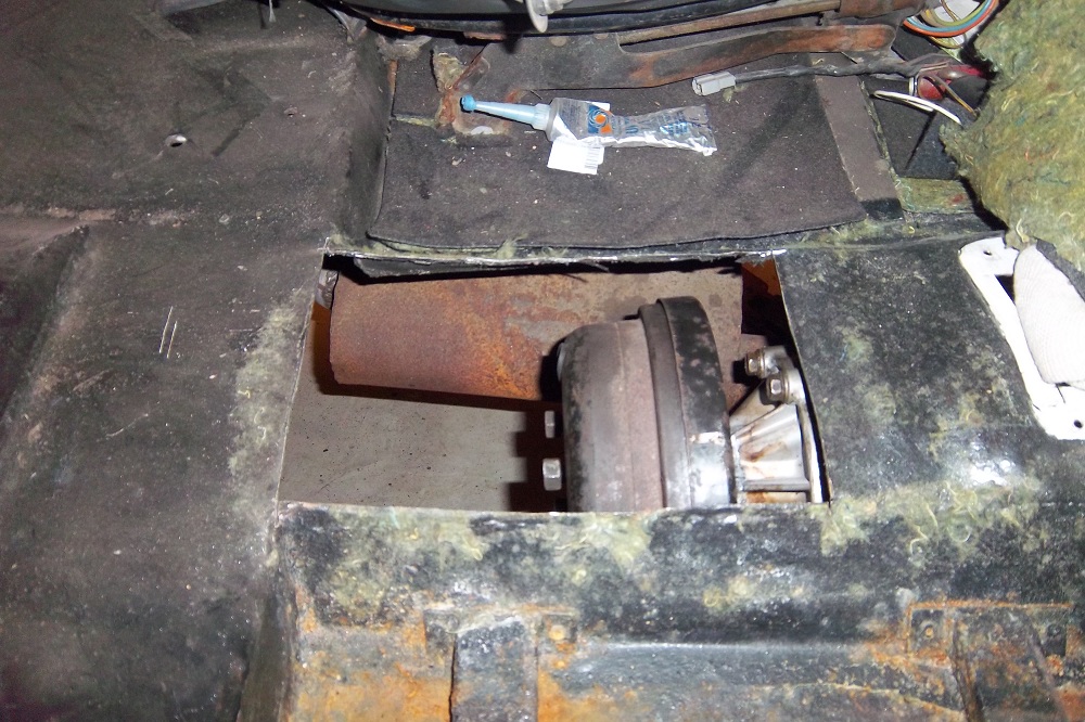

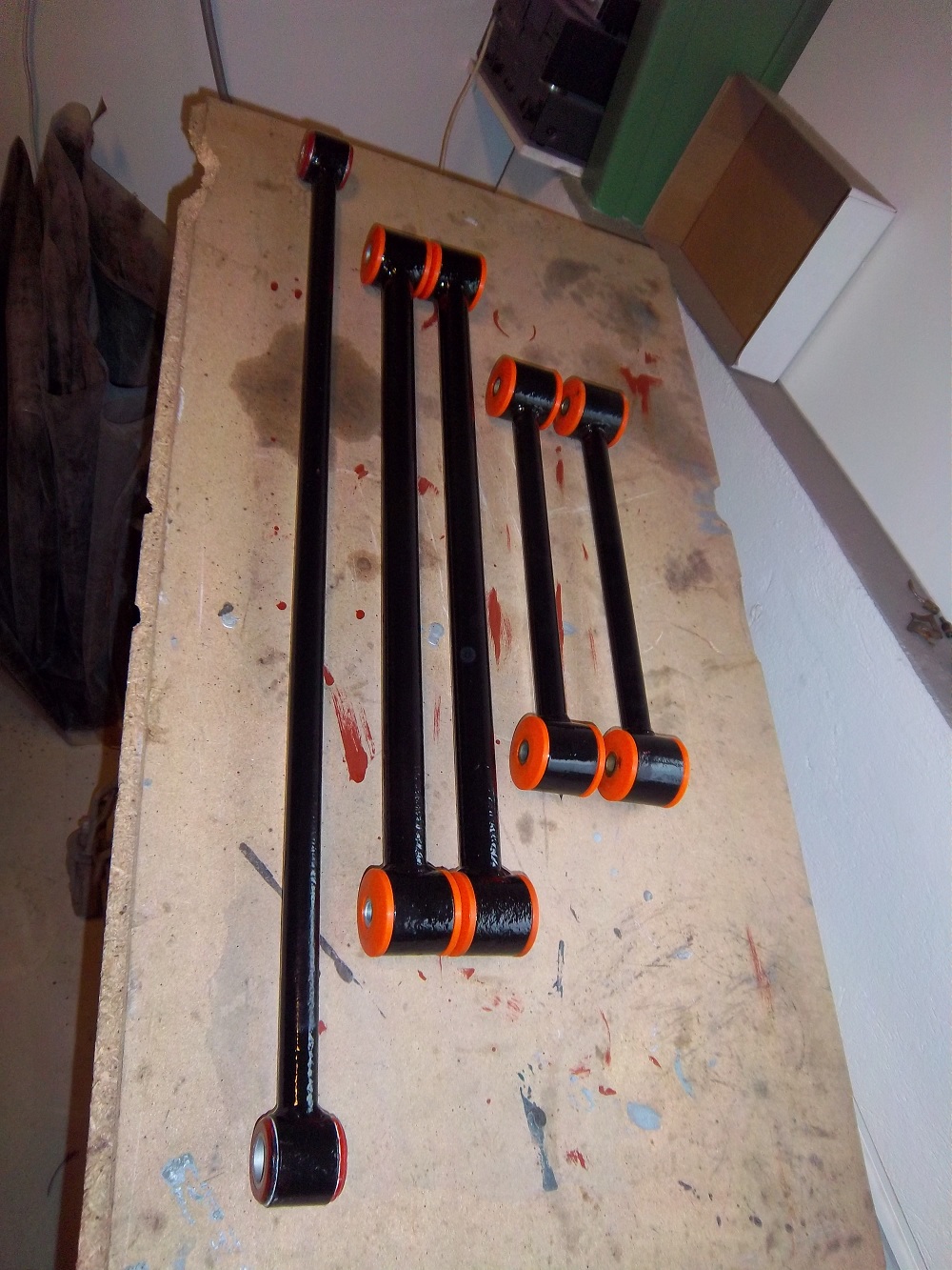

jæja hér kemur smá update, ég er loksins byrjaður aftur að vinna í bílnum
nú er ég búinn að fara með millikassan til að láta setja handbremsuna aftan á hann ætti að vera til í nóv.

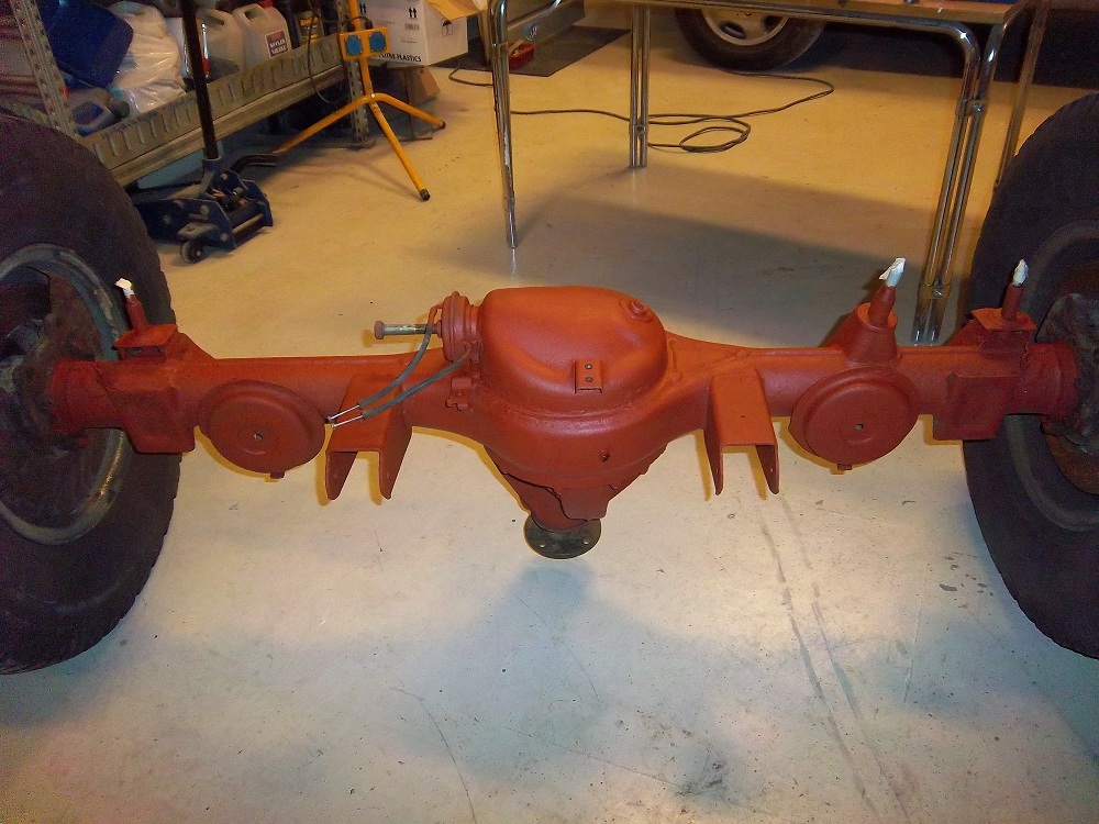

ég tók báðar bremsudælurnar að aftan og gerði þær upp og málaði,
búinn að kaupa allar fóðringar nýjar í aftur hásinguna og kem þeim í um helgina

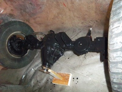

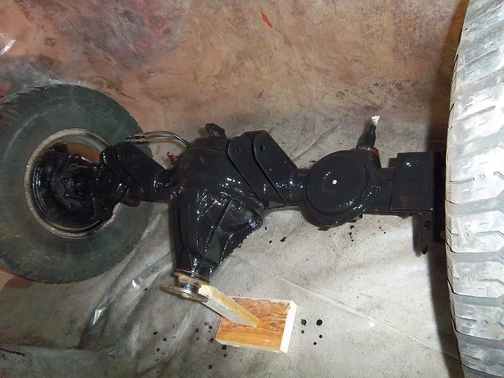

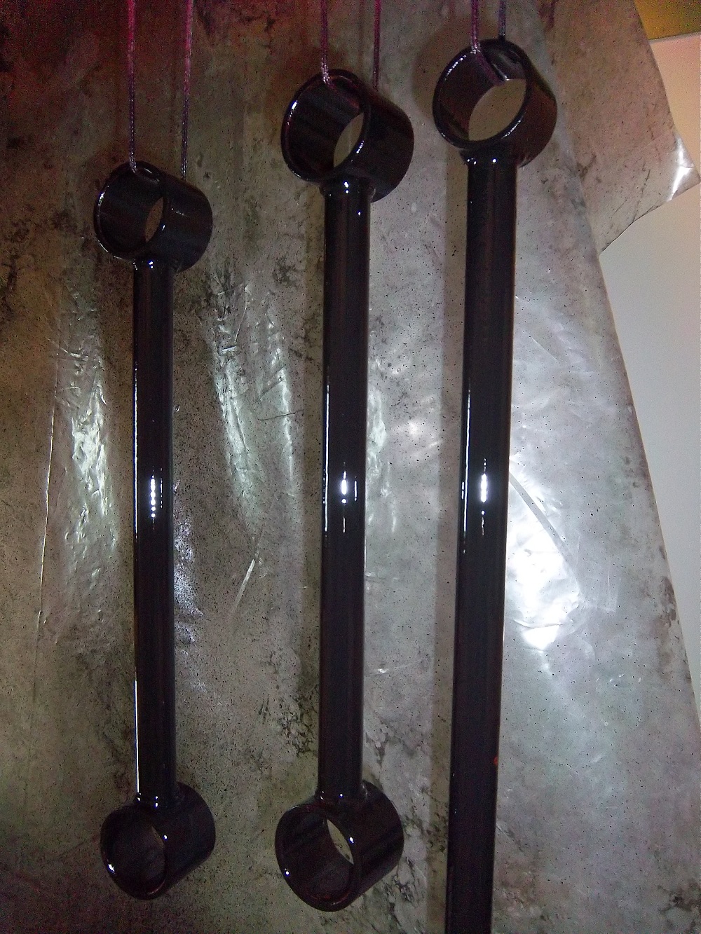

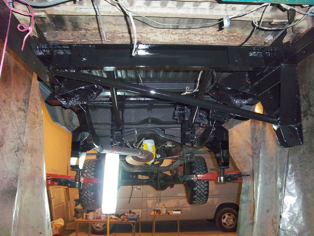

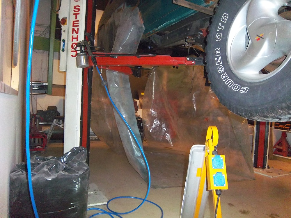

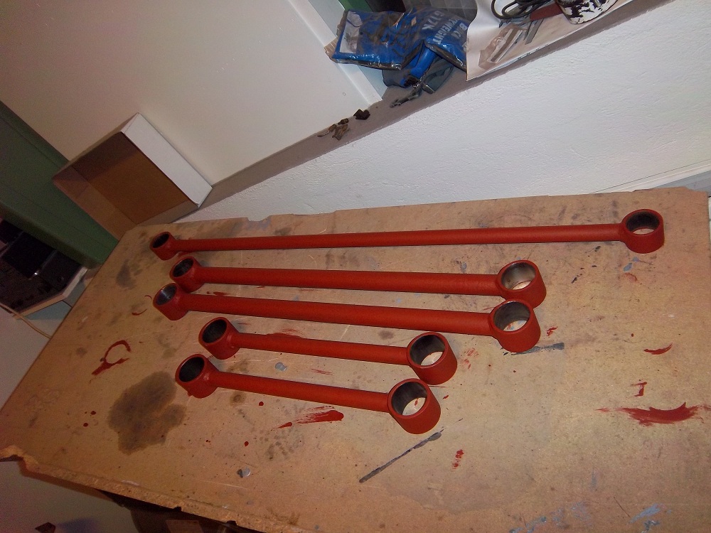

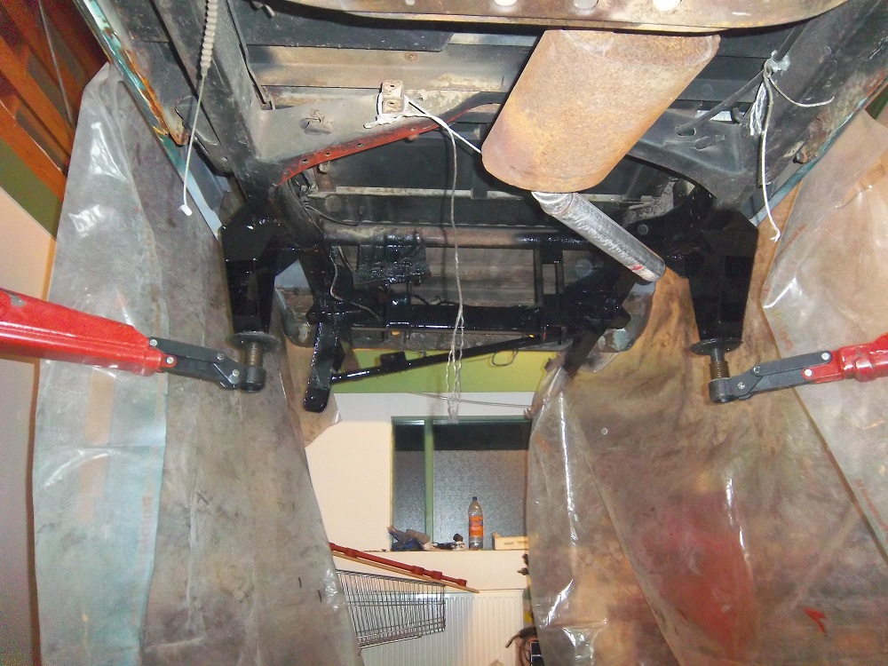

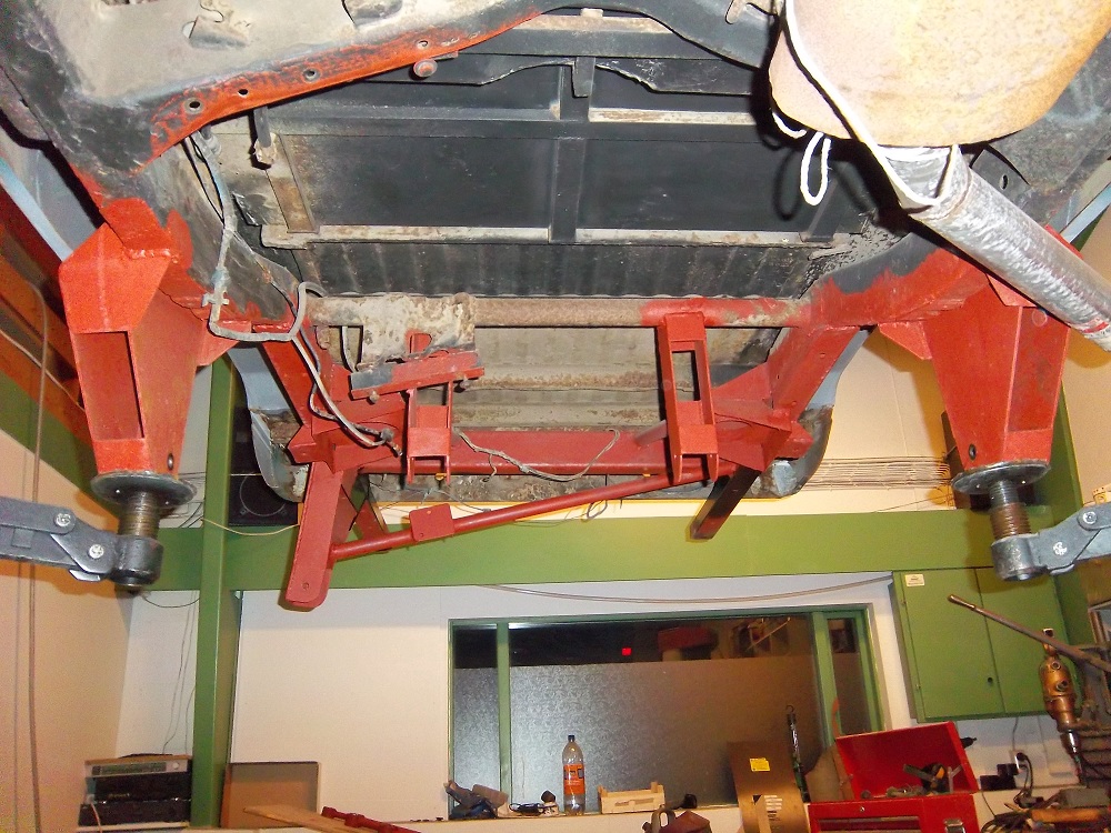

fannst riðliturinn ekki flottur og ákvað að hreinsa allt í burtu af hásingu og stífum, var að enda við að sprauta hásingu, stífur ofl.
nennti ekki að mála meira með pensli
ætigrunnur á allt
fínn sprautuklefi undir bílnum
lítur strax betur út :)
hásingin líka
og stífurnar flottari
verður jafnvel sýningar hæfur ef maður klárar einhvertíman...

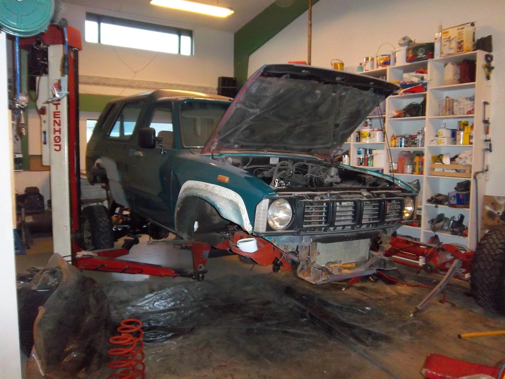

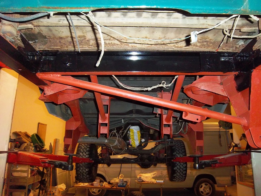

jæja maður er að reyna vinna svoldið í honum og stefni á að nota hann í vetur ef það kemur enhver snjór þar að segja :)
sem betur fer var toppurinn í honum klæddur þegar ég fæ hann og jú ég er á selfossi.
held ég leyfi bara myndunum að tala

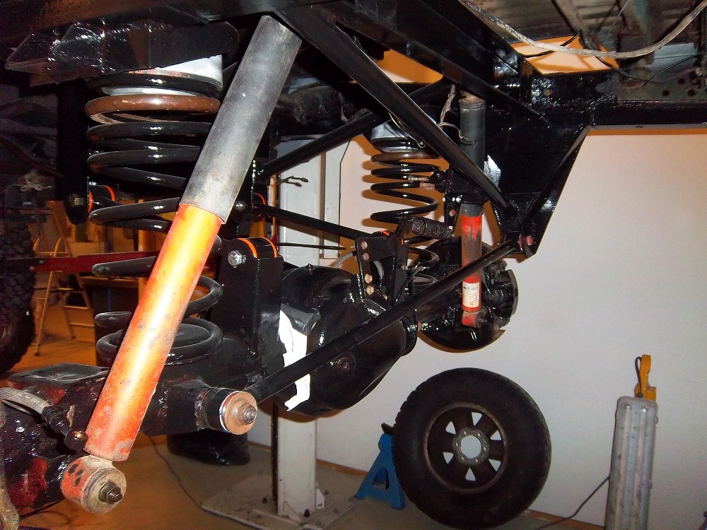

Nýju fóðringarnar komnar í
allt komið samann og ég er búinn að bletta þar sem sést í grunninn
sama dæmið að framann
allt að verða klárt

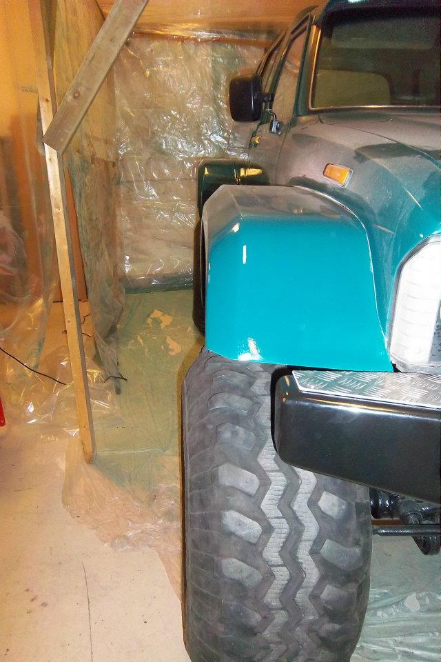

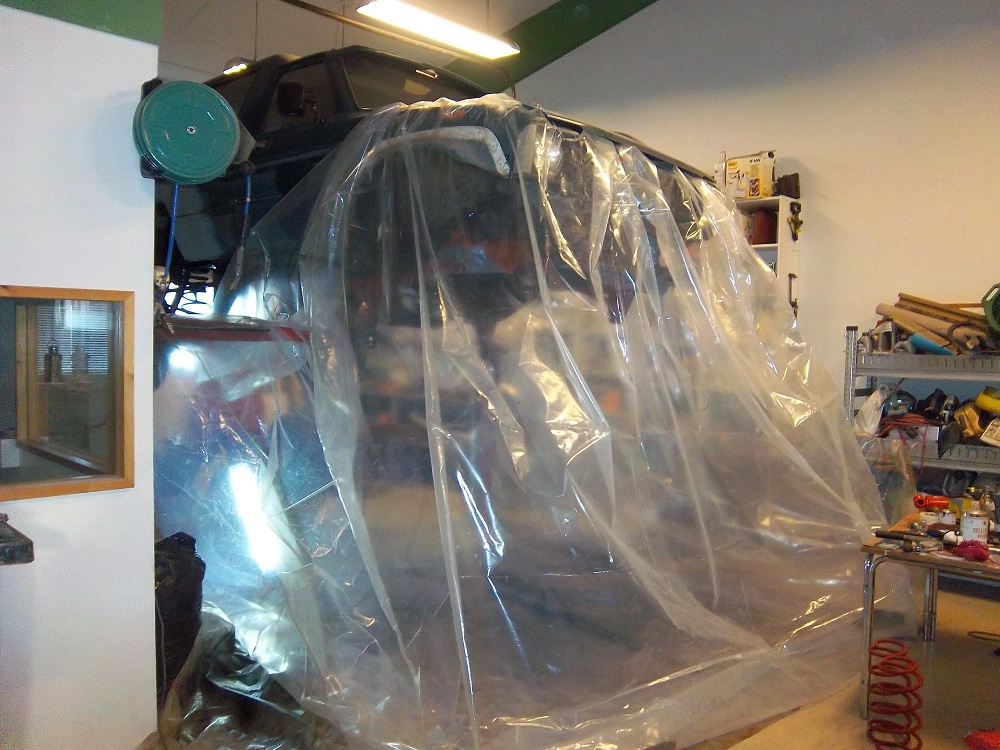

og "klefinn" klár
fallegt

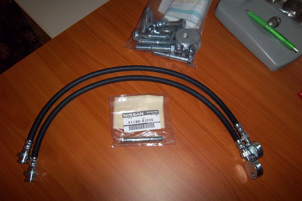

nýjar bremsuslöngur og þessi bolti sem heldur bremsudælu að aftan kostar 1800kr!!! í IH

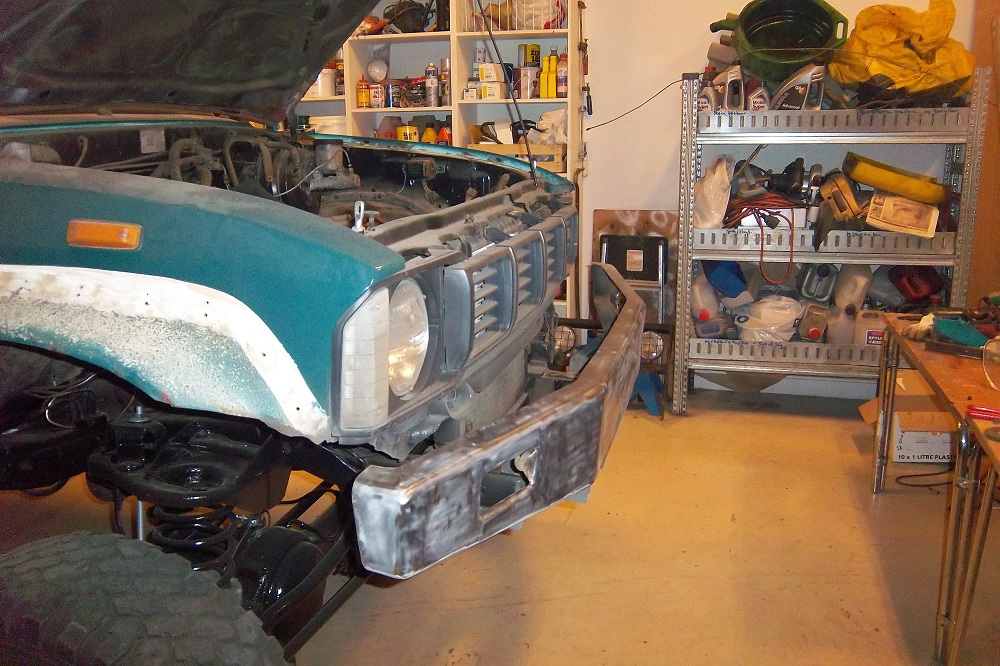

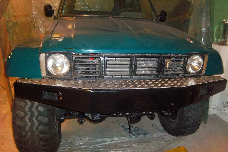

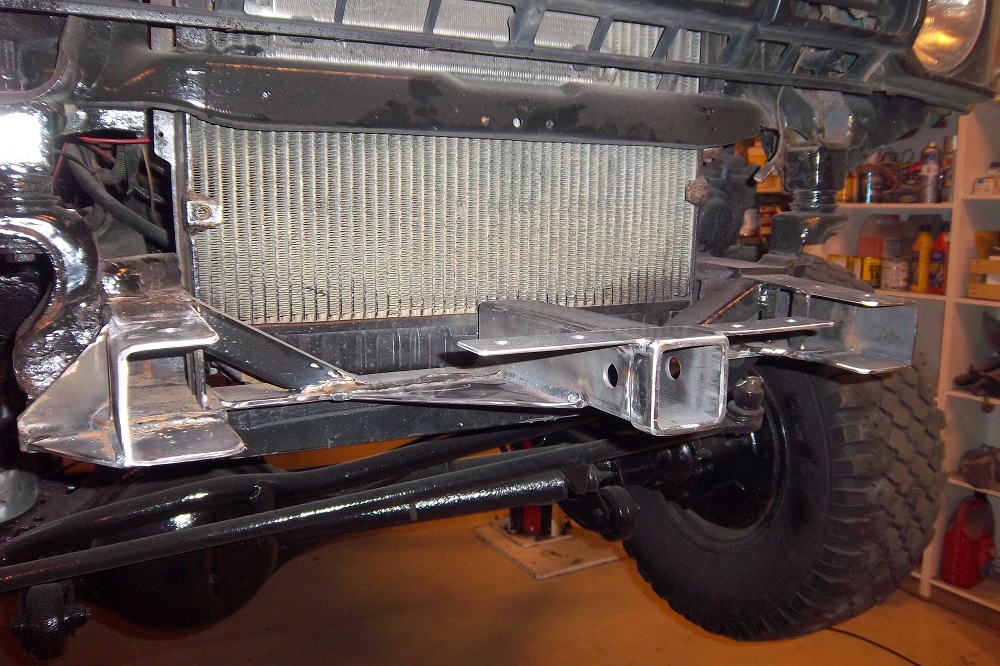

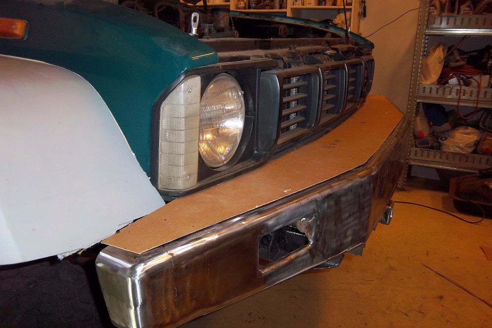

ákvað að færa stuðaran aðeins framar til að hafa smá vinnupall og borð :)
ef maður skildi eignast spil einhvertíman :)
millikassinn kominn af ljónstöðum með patrol handbremsuni.

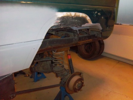

Postfrá ojons » 19.nóv 2011, 01:48

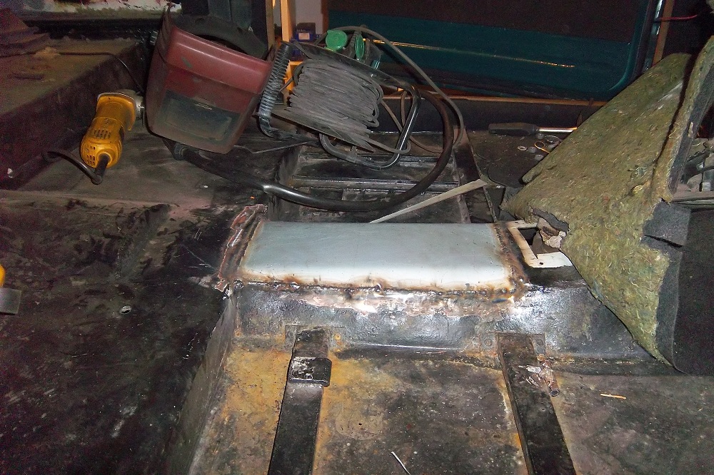

þessi bútur sem ég skar úr var nánast seinasti upprunalegi bútur í gólfinu :)
svo bara mála
Svona kemur vinnupallurinn/borðið til með að vera...
svo er ég líka búinn að leggja öll bremsurör ný, bæði á hásingum og grind :)

Ég lenti einmitt í því líka fyrir nokkrum vikum að þurfa að kaupa þennan færslubolta fyrir bremsudæluna hjá IH fyrir 1800kr. Var búinn að leyta víða annarstaðar. Þetta er samt hátíð miðað við hvað IH vilja fá fyrir hlífina fyrir bremsudiskinn (dust shield) 20K stikkið.... báðar hlífarnar voru ónýtar á þessari afturhásingu sem ég er að púsla saman og ég er ekki að tíma að borga 40K fyrir parið á þessum hlífum :(

Hvernig er það þegar heilu undirvagnarnir eru grunnaðir og málaðir eins og í þessu tilfelli, er fyrst allt ryð, tektíll og drulla hreinsað burt eða hvað? Ef svo er hvaða aðferðir nota menn?
Freyr
ojons
Innlegg: 79
Skráður: 18.mar 2011, 23:49
Fullt nafn: Óskar Jónsson
Bíltegund: Lúxus
Re: hilux 81módel update 29.10
Postfrá ojons » 19.nóv 2011, 23:38
leiðindar veltu sögur eru þetta ég ætla að vona að það hætti með breyðari hásingum :)
Ég þurfti líka að redda mér annari hlífini að aftan og fékk hana hjá kidda bergs, mjög þægilegt að hafa hann í næsta nágreni þegar manni vantar patrol hluti.
Í mínu tilfelli þá fór ég með vírskífu í slípiroknum allstaðar þar sem ég sá ryð restina hreinsaði ég bara.

Það er varla ögn af ryði undir mínum heldur bara slatti af tektíl hér og þar og svo drulla. Hvernig er undirvagninn hreinsaður fyrir svona? Er einhver góð leið til að ná tektílnum og drullunni af málningunni?

Ein þægileg leið til að ná tektíl og drullu er að nota gasbrennara, og hita þetta aðeins. Flýgur af :-)
Passa sig bara að kveikja ekki í öllu hehe.

Postfrá ojons » 18.des 2011, 22:26
svona lítur hann orðið út
verst að það er svo mikið af frágangi eftir að maður er ekkert að fara neitt langt strax
